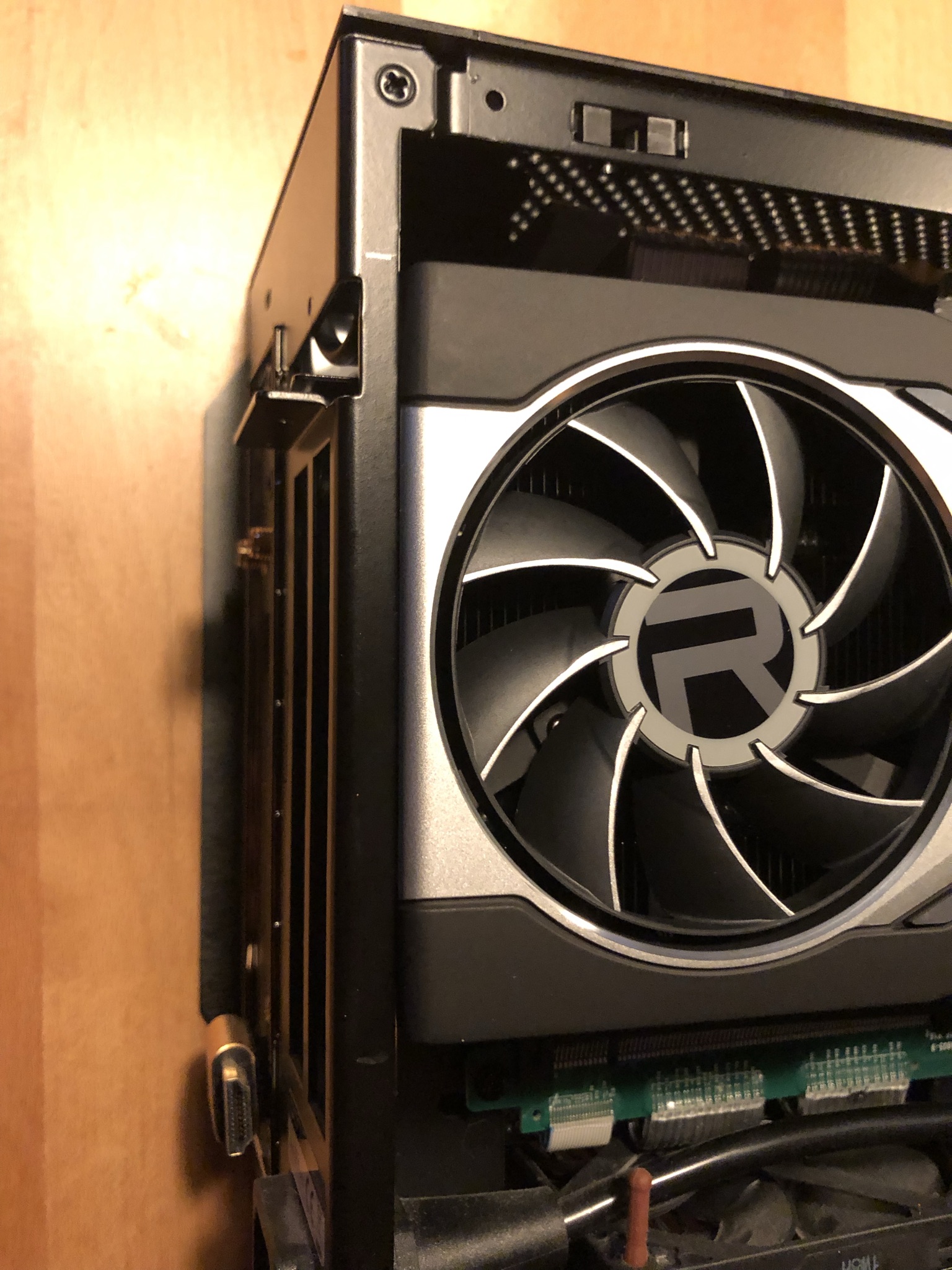

Gigabyte hat für mein nicht mehr taufrisches Z390 Brett die resizable BAR ins Bios eingefügt, deshalb bin ich doch schwach geworden und habe eine brutal überteuerte Referenz 6800 gekauft. Ins DAN A4 passt ja leider nur die Referenz, die es vermutlich nicht mehr lange geben wird.
Ich habe noch keine Bilder dazu hier gesehen, daher anbei.
Macht aber schon Spaß das Teil, bei 900mV, 2250 Kerntakt, 2100 VRam zieht sie weniger als meine vorherige R9 Nano und ist mit ~1.300 U/min bei max. 68 C, 77 C im Hot Spot auch noch leiser.

Schickes Teil!
Die würde ich mir auch holen. Allerdings nur für 400-500€ und auf den Preis kann ich noch lange warten.
Wahrscheinlich länger als auf das C4 :D aber mit dem hat man wenigstens wieder mehr Auswahlmöglichkeiten.

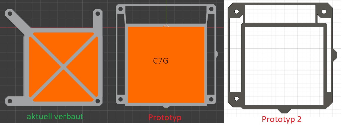

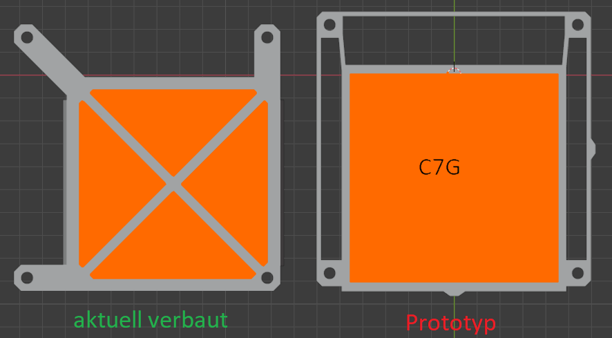

Vielleicht hilft auch schon so ein Adapter wie ihn @majinwalkman als Prototyp zeigt. Zumindest sieht es dort so aus als wären die "seiten offen" und nicht Trichterförmig wie bei anderen. Die Montage an einem L9i wäre noch interessant
@Floletni Der Adapter ist aber für einen Cryorig C7 (und seine Verwandten), auf einem L9i musst du mal googlen ob es da nicht im Netz auch was für gibt. Glaube auch das du da mit einem 120er Probleme in der Breite bekommen wirst, sprich dir der Lüfter dann mit dem RAM kollediert...
Update zum Prototyp Allg.: Erstmal ich muss mich noch viel weiter in Blender reinarbeiten (Lego Methode hat nicht Funktioniert, dachte so könnte ich auf evt. Änderungen schneller reagieren...), jedoch konnte ich auch aus dem ersten Fehlschlag/Muster Erkenntnisse gewinnen, die wenn wieder Zeit in Optimierungen einfließen werden.

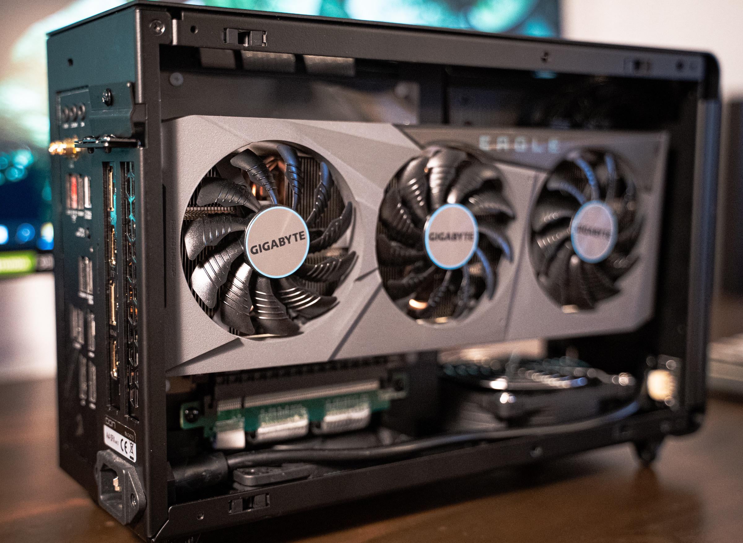

Ich bin mit meinem DAN A4 Build jetzt endlich so weit, dass ich es als annähernd fertig bezeichnen würde. Ich bin super zufrieden mit dem Endergebnis. Das Gehäuse ist sehr gut verarbeitet, fühlt sich sehr wertig an und es ließ sich wirklich angenehm darin arbeiten. Ursprünglich inspiriert haben mich besonders die Videos von Optimum Tech zu dem Gehäuse.
Drin sind:
  • Ryzen 5 3600
  • Alpenföhn Blackridge + 120mm Lüfter
  • Gigabyte RTX3070 Eagle OC
  • Gigabyte B550i Aorus Pro Ax
  • 2x 8GB VLP RAM
  • Corsair SF600 Platinum
  • Noctua 92x25mm & 92x14mm Lüfter
  • 1TB Samsung 970 SSD
  • Aus dem 3D-Drucker:
    • Feet Extensions
    • PSU Riser
Temperaturen:
  • GPU: 68°C nach 30 Minuten Heaven Benchmark (Extreme Presets); ~40°C idle (1850MHz @ 0,875mV)
  • CPU: 81°C nach 30 Minuten Cinebench R23 Multicore; ~42°C idle
Das letzte Update waren Custom Kabel von u/Losercard auf Reddit, da ich die Asetek 645LT AIO und den "Losercard Mod" getestet habe. Weil ich mit dem BlackRidge und einem 120mm Lüfter zufriedener war, ist die AIO wieder ersetzt worden.
Das nächste Upgrade ist ggf. ein Deshroud der Grafikkarte mit 3 Noctua 92x14mm Lüftern, weil die Gigabyte Lüfter ganz dezent rattern und mich das ansonsten wahrscheinlich wahnsinnig macht. :D Ob sich das lohnt, ob die Grafikkarte den 3 Lüftern standhält und wie man das Ganze dann befestigt, weiß ich noch nicht, aber ich freue mich über alle Infos.

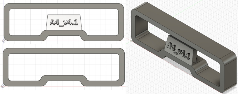

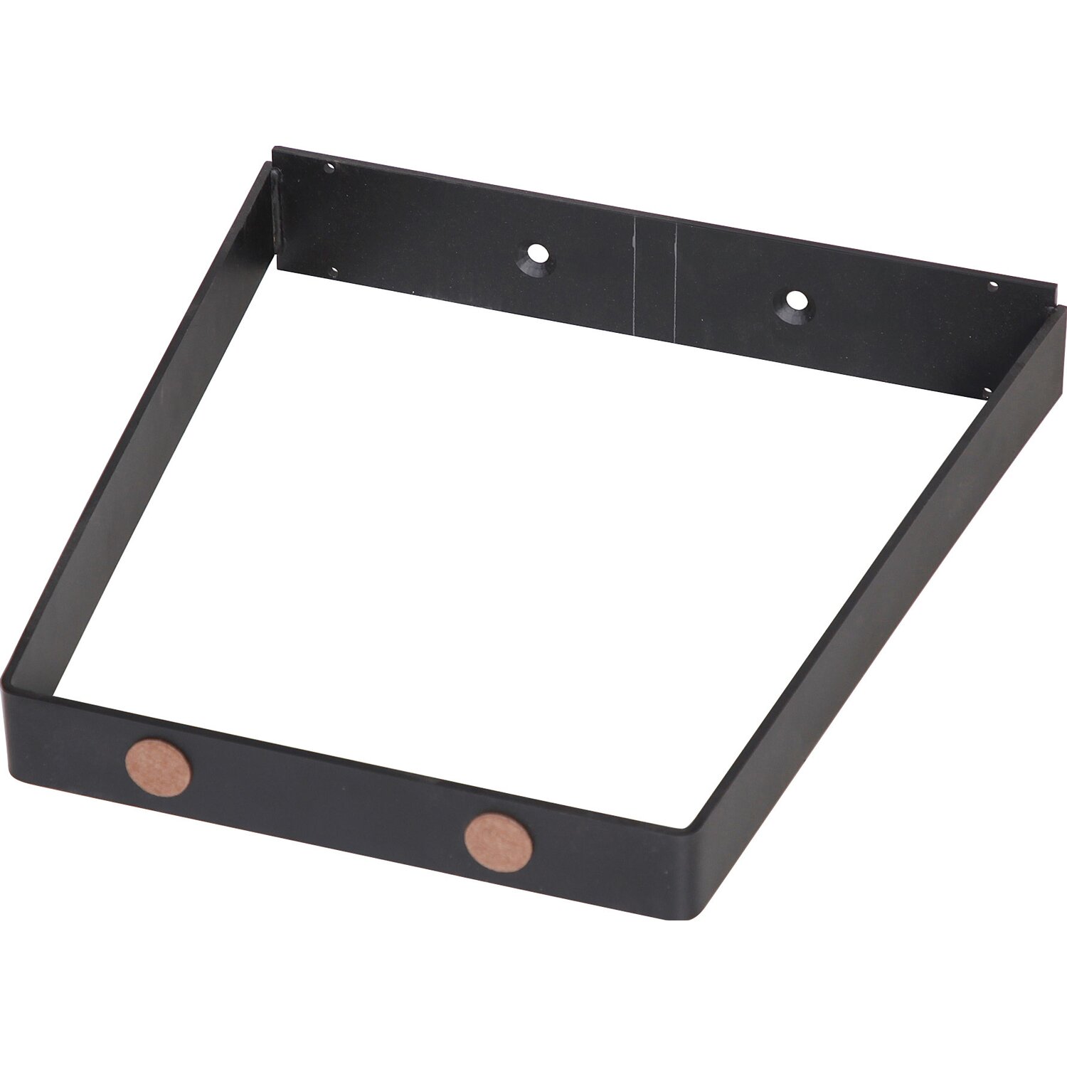

So neuer Monitor und neue Software... nun wird wohl die Tage fleißig gedruckt (zumindest erstmal der Adapter).
Hier mal ne Idee für Customfüße (Höhe 35mm, Breite 112mm, Tiefe 15mm, Wandstärke 5mm)... noch ungetestet, Sry.
mfg
majinwalkman

@clown3y Das sieht doch nice aus! :daumen:

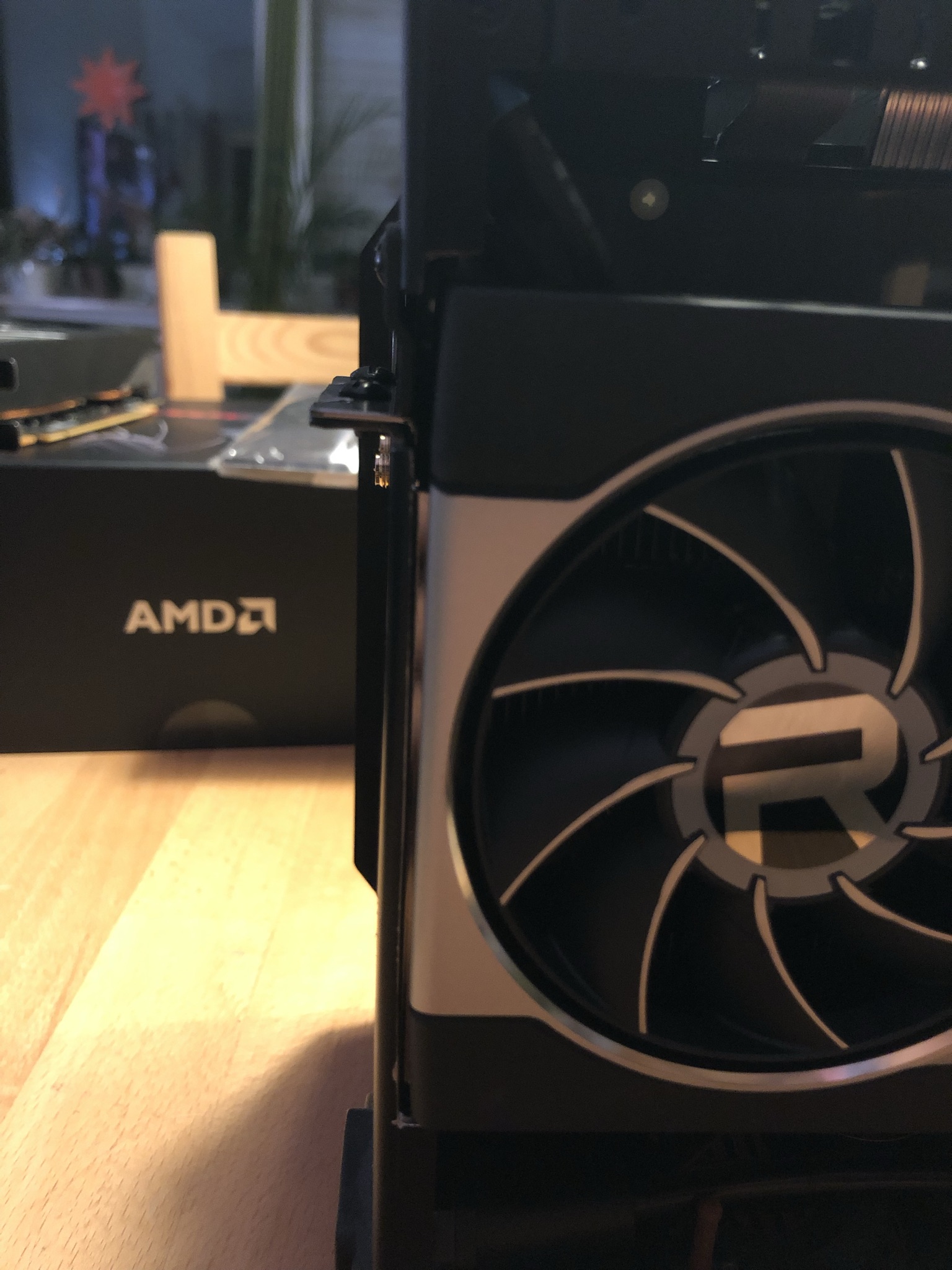

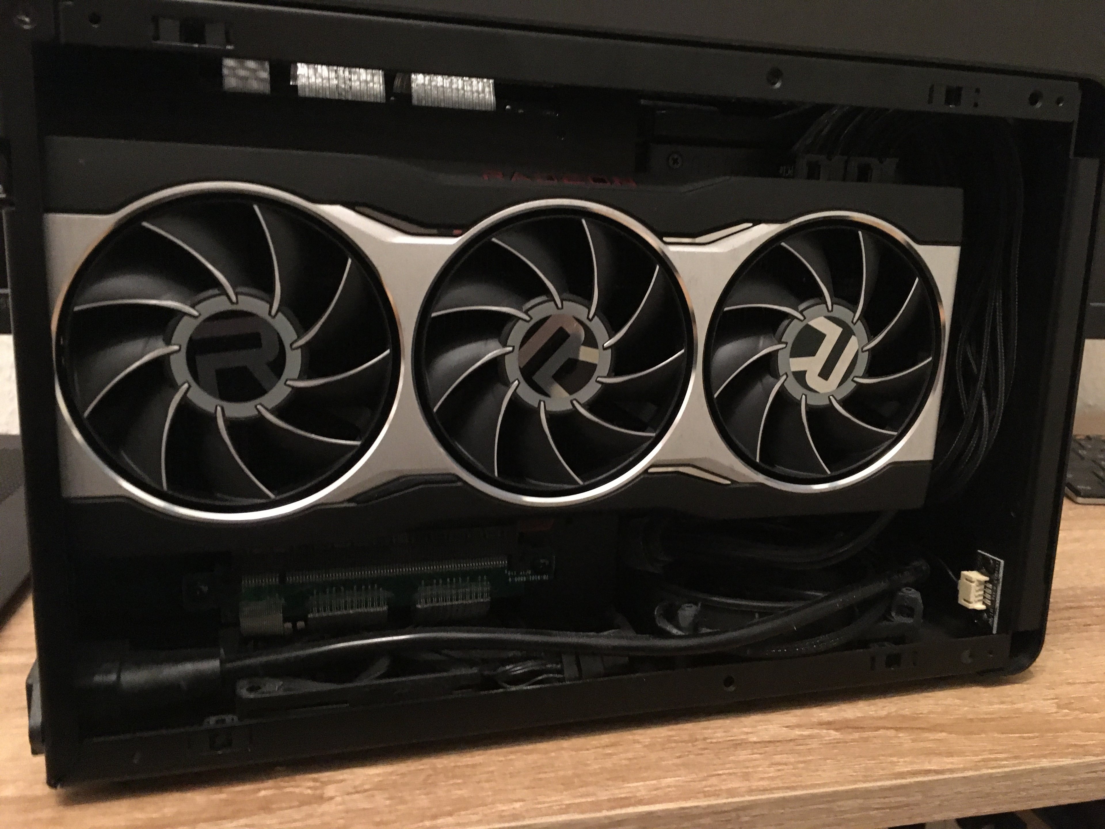

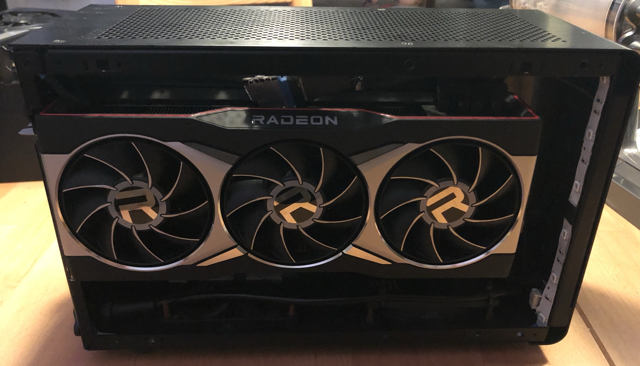

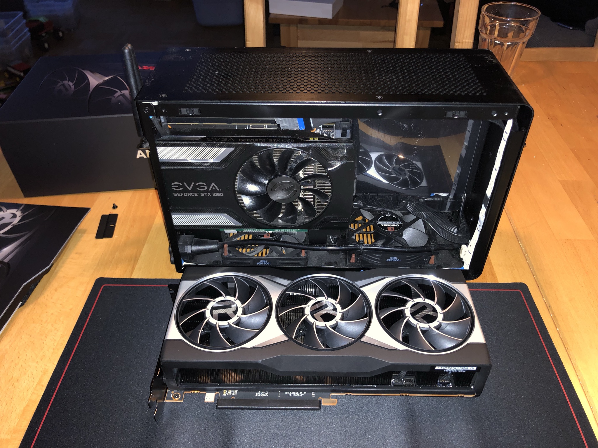

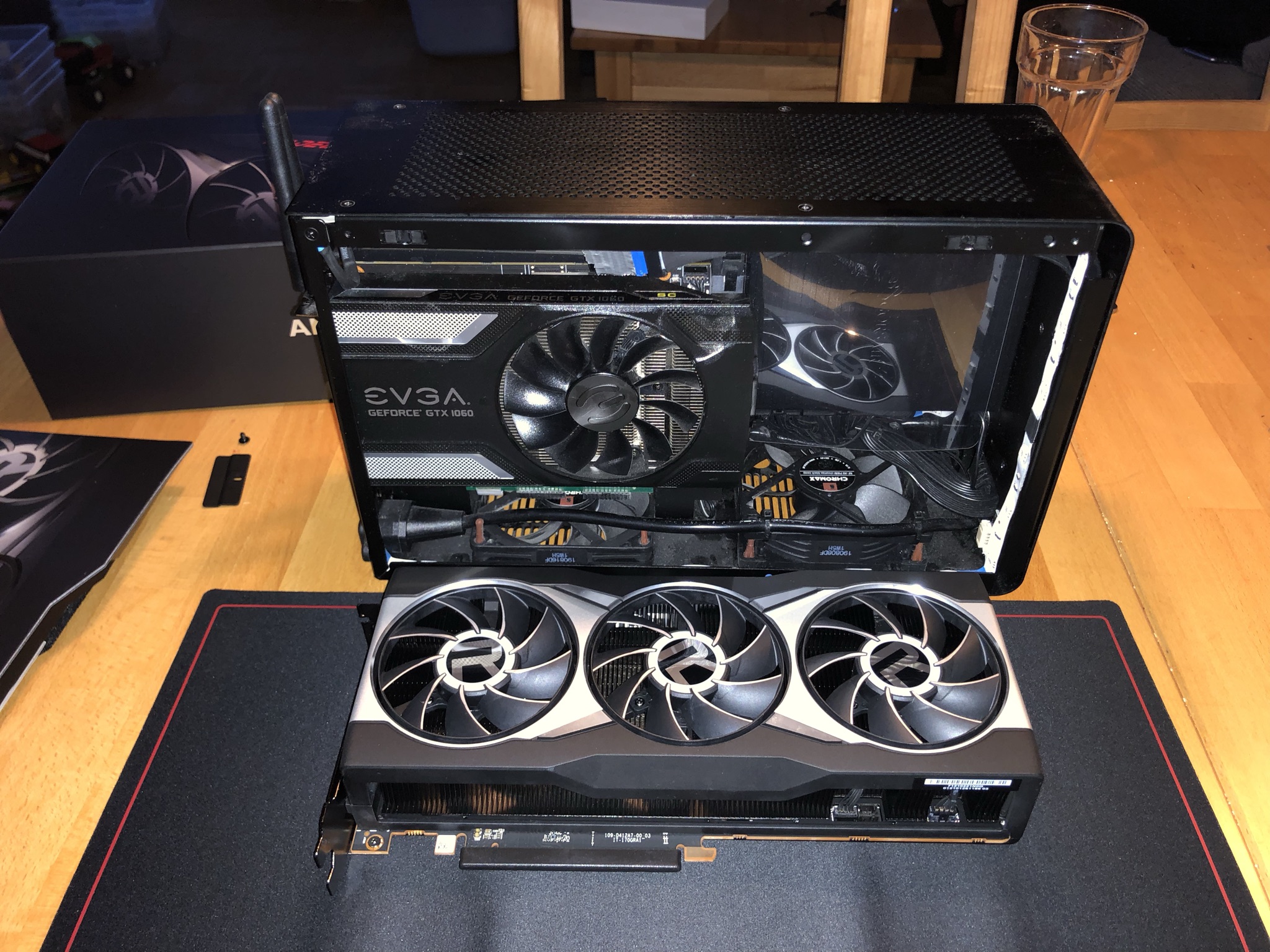

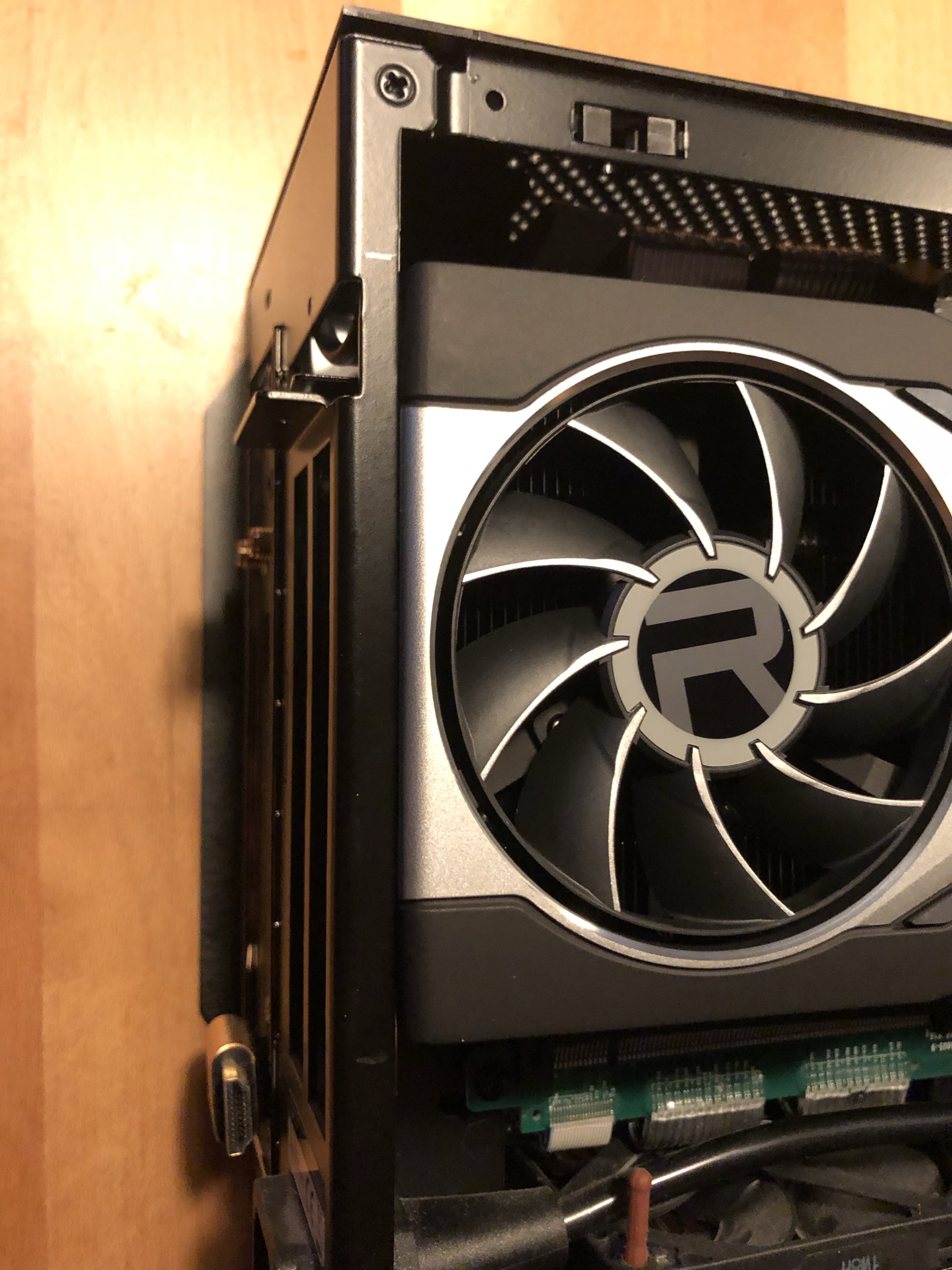

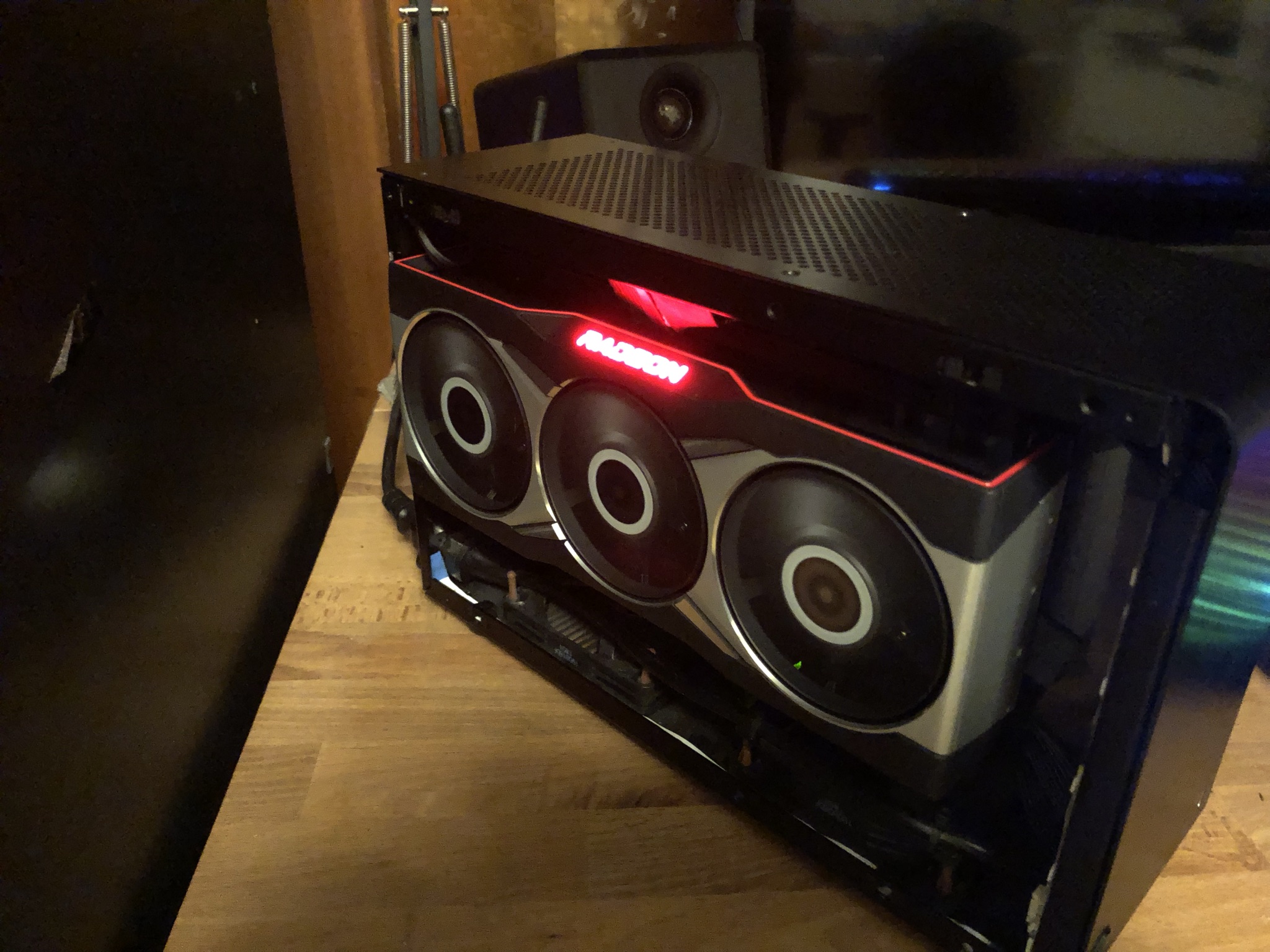

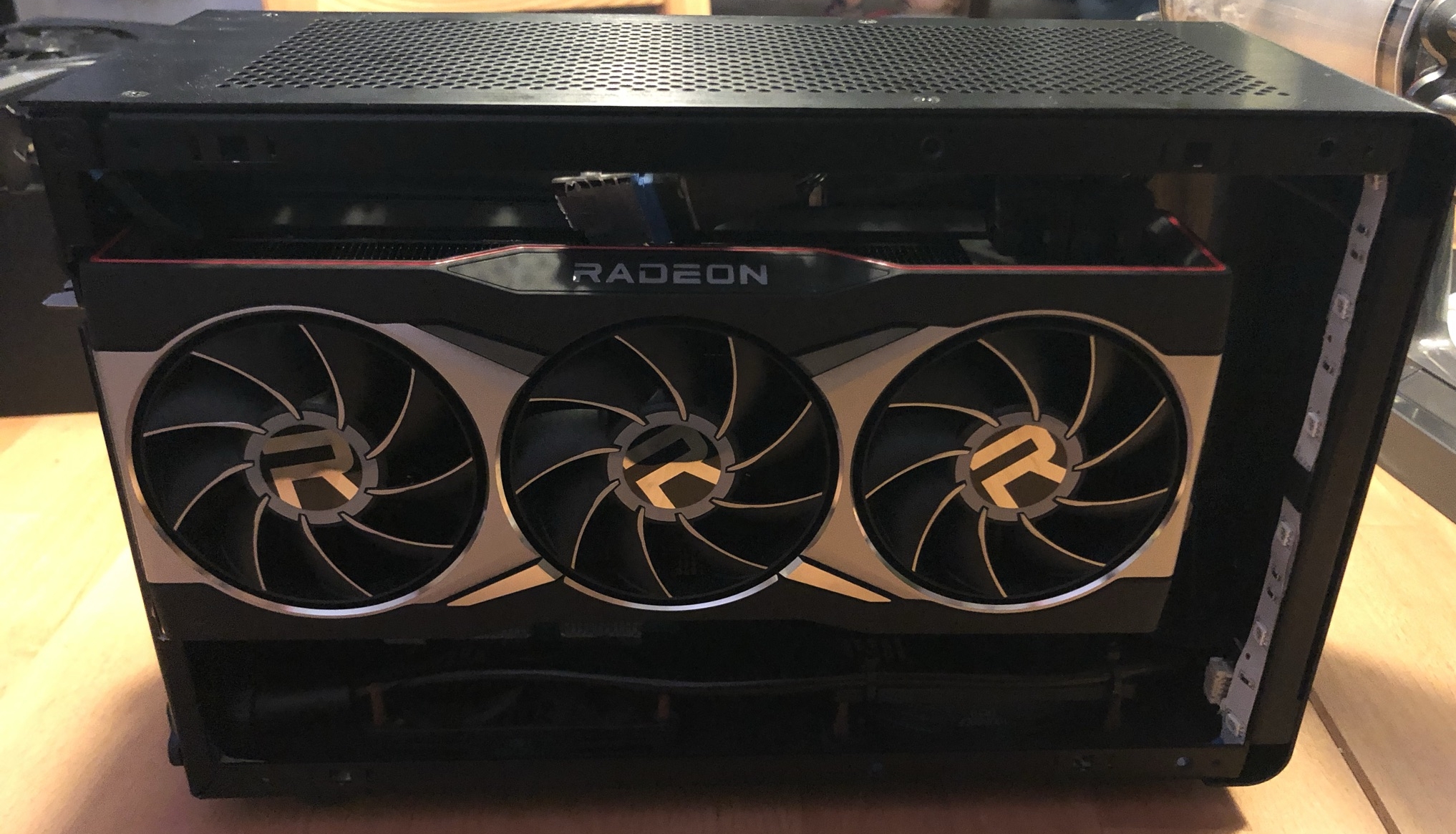

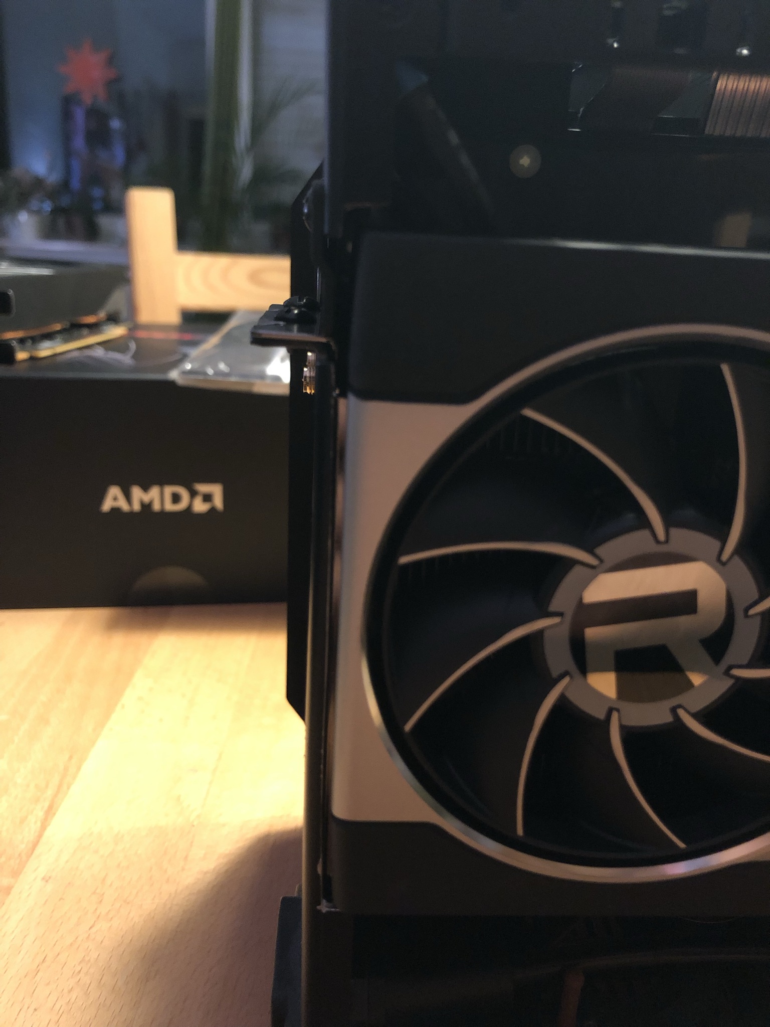

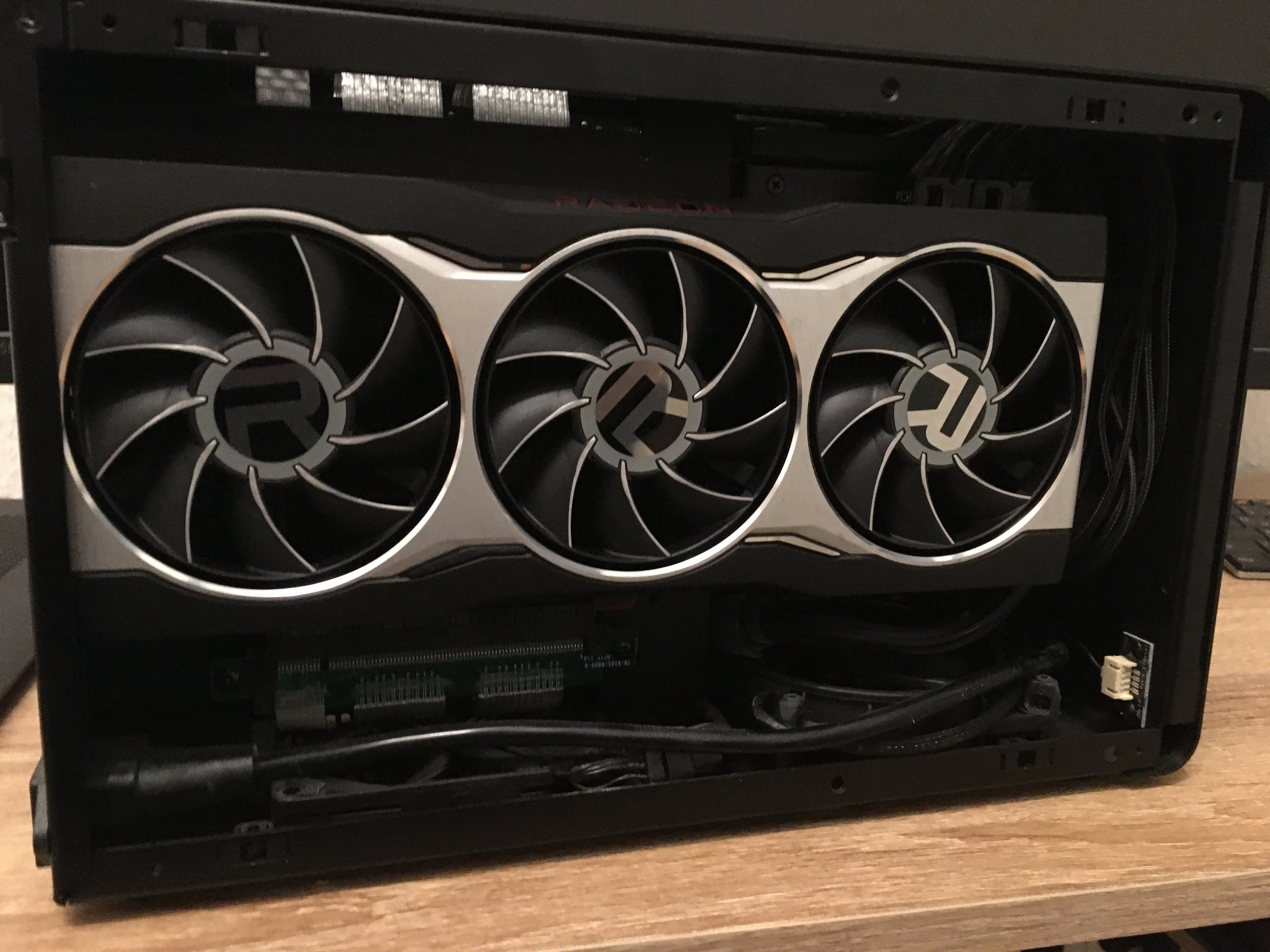

Heute ist meine 6900XT angekommen und gleich an den Einbau gemacht. Musste ein stück vom Gehäuse weg flexen damit die Karte bündig anliegen kann.
Hab nicht bedacht das ich nach oben hin mehr weg nehmen hätte müssen damit die Karte einfach in den PCIe Slot passt, so musste ich den Riseranschluss kurz abschrauben damit dieser Flexibel wird.
Als nächsten schritt muss ich mir vorerst was als Spacer überlegen für die Linke Gehäuse Seite.
Aber passt gut rein und hat bei den ersten Tests ordentlich Leistung für 4K Gaming. Mal schauen wie es in nächster Zeit mit der Thermik wird und was UV möglich ist.
