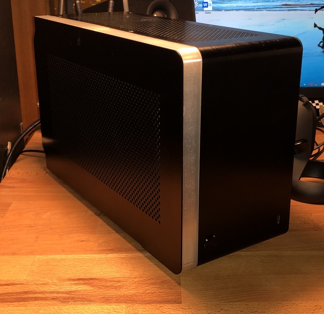

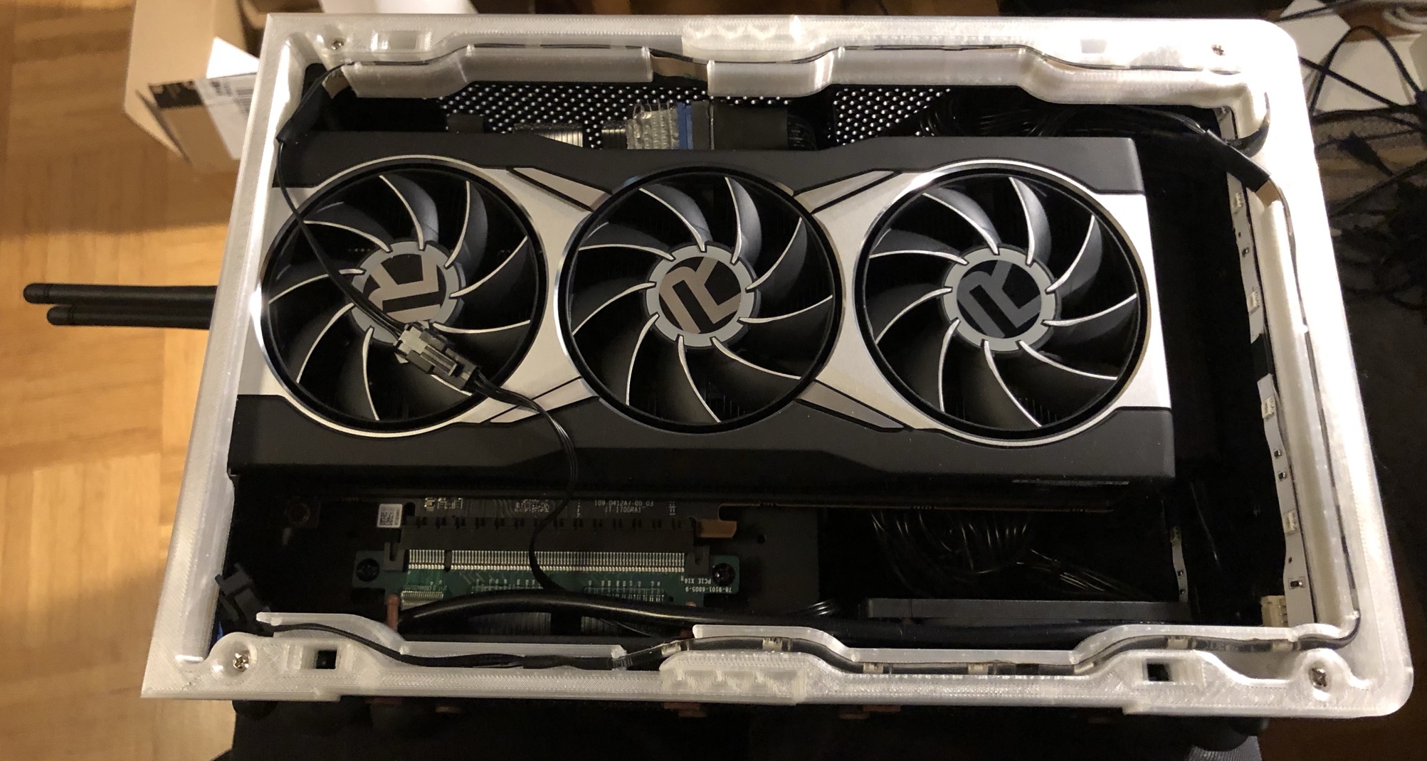

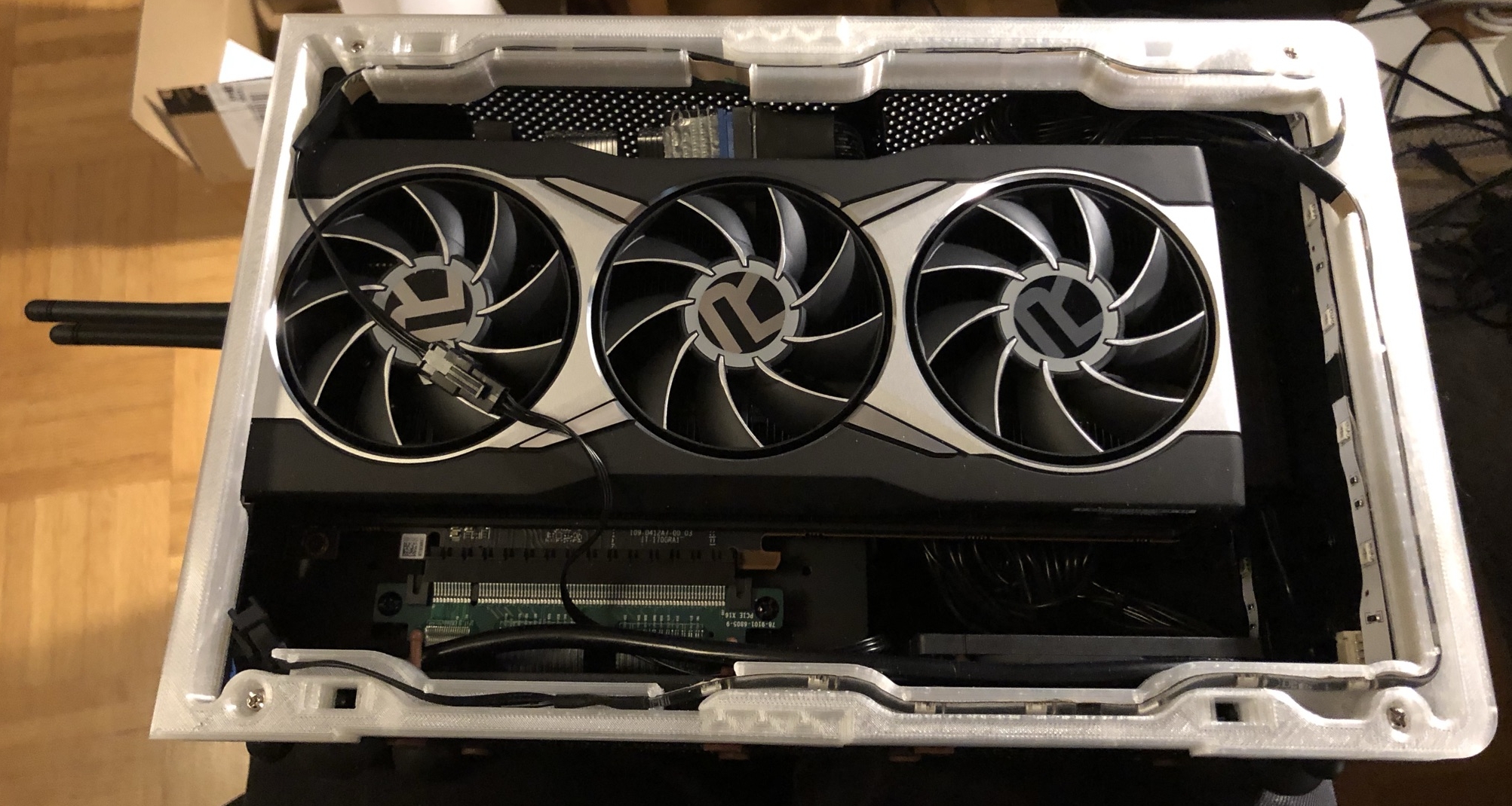

Das sieht schon arg Eng aus, passt den die Seite noch gut darauf? Wenn ja gibt es denn beeinträchtigungen in Kühlleistung oder Geräuschentwiklung der Karte?
Das Seitenteil passt ohne Modifikationen nicht mehr. Ich würde sagen, dass Karten bis maximal 41mm Dicke sinnvoll passen...
Ohne Modifikation geht das nicht. Eine Verbreiterung wird benötigt. Auch musste etwas Gehäuseblech abgenommen werden für die AMD Karte da das Gehäuse der Karte direkt an dem Slotblech anliegt.

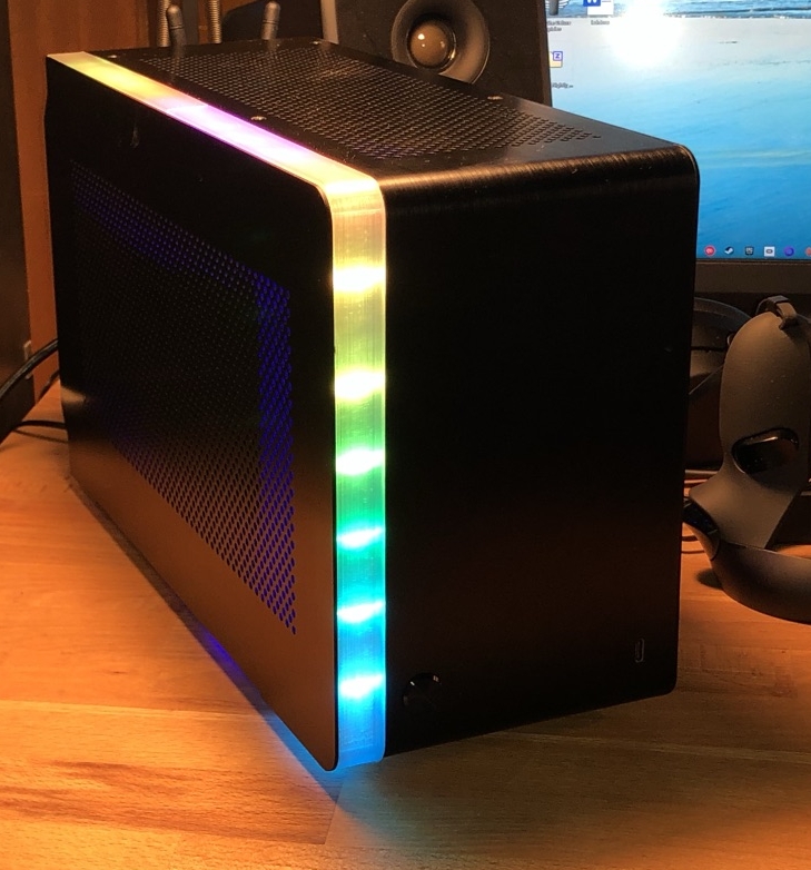

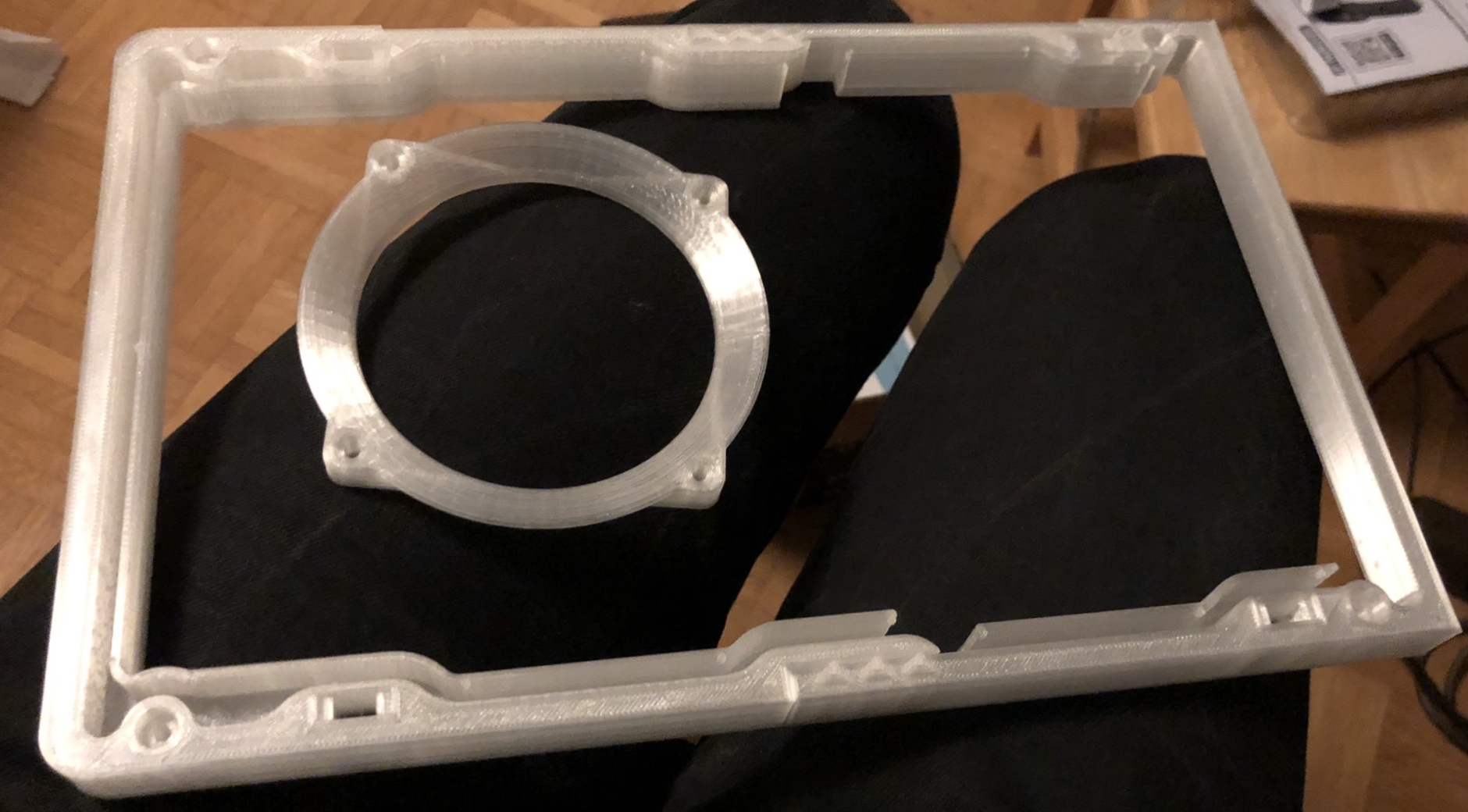

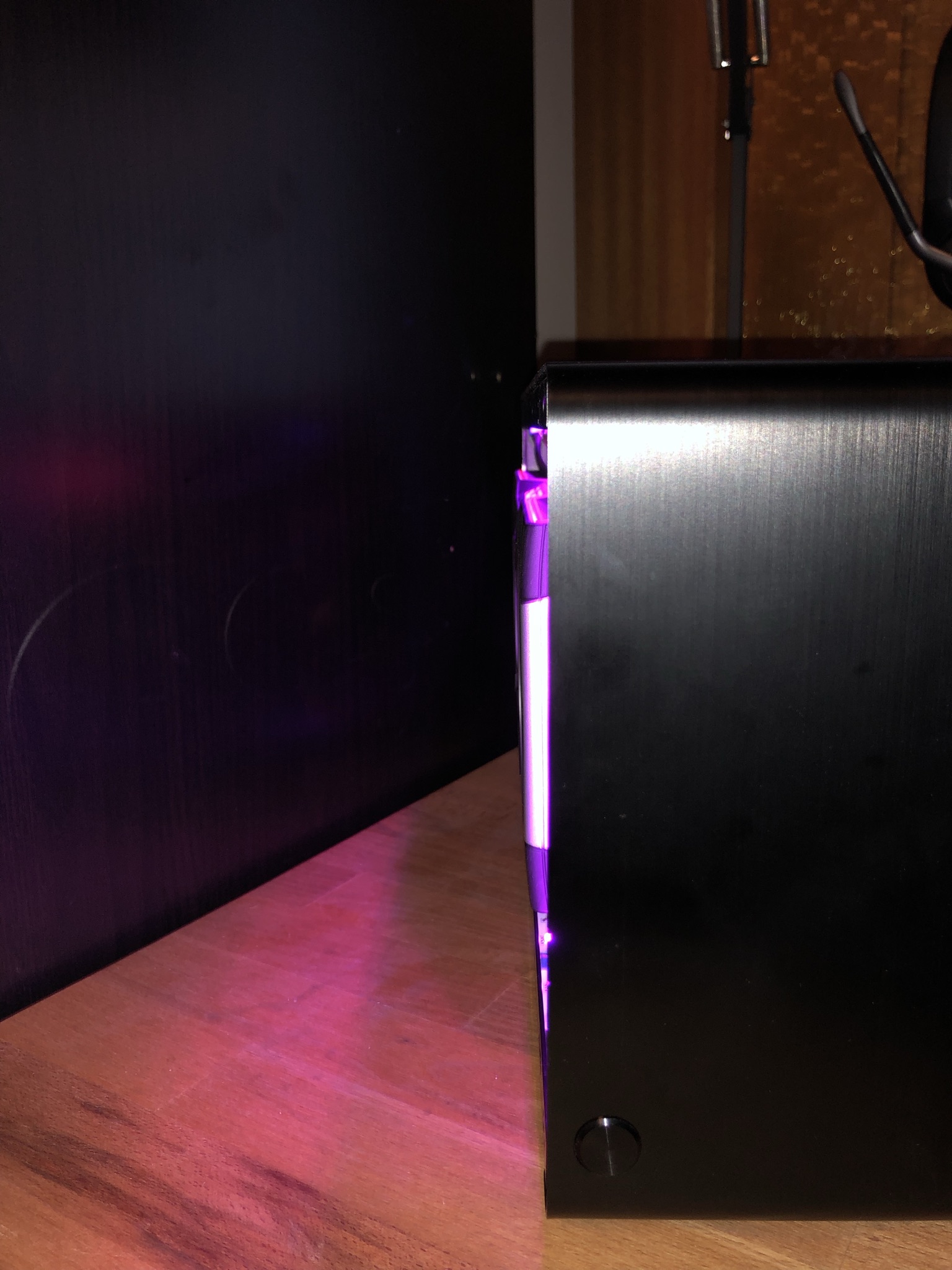

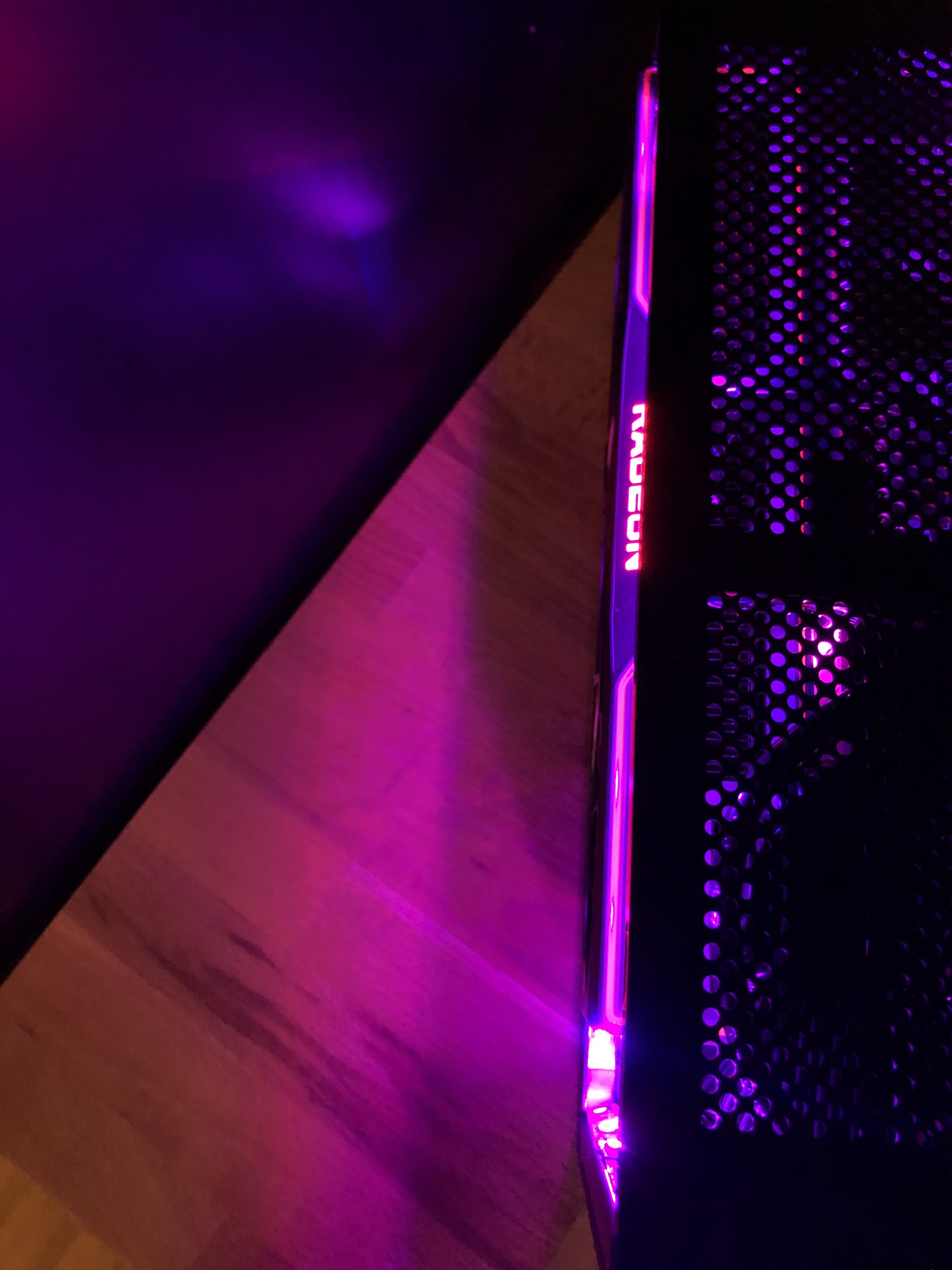

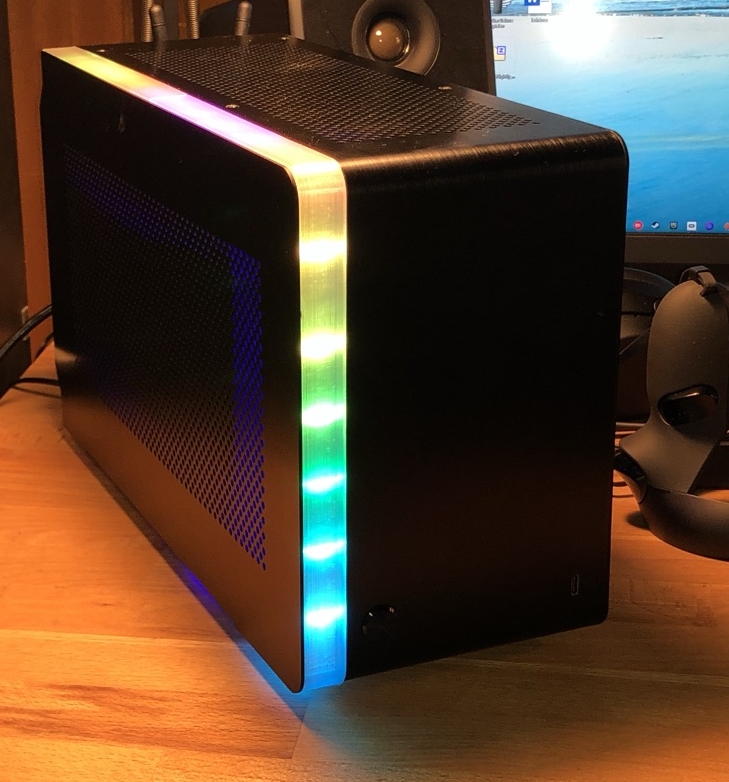

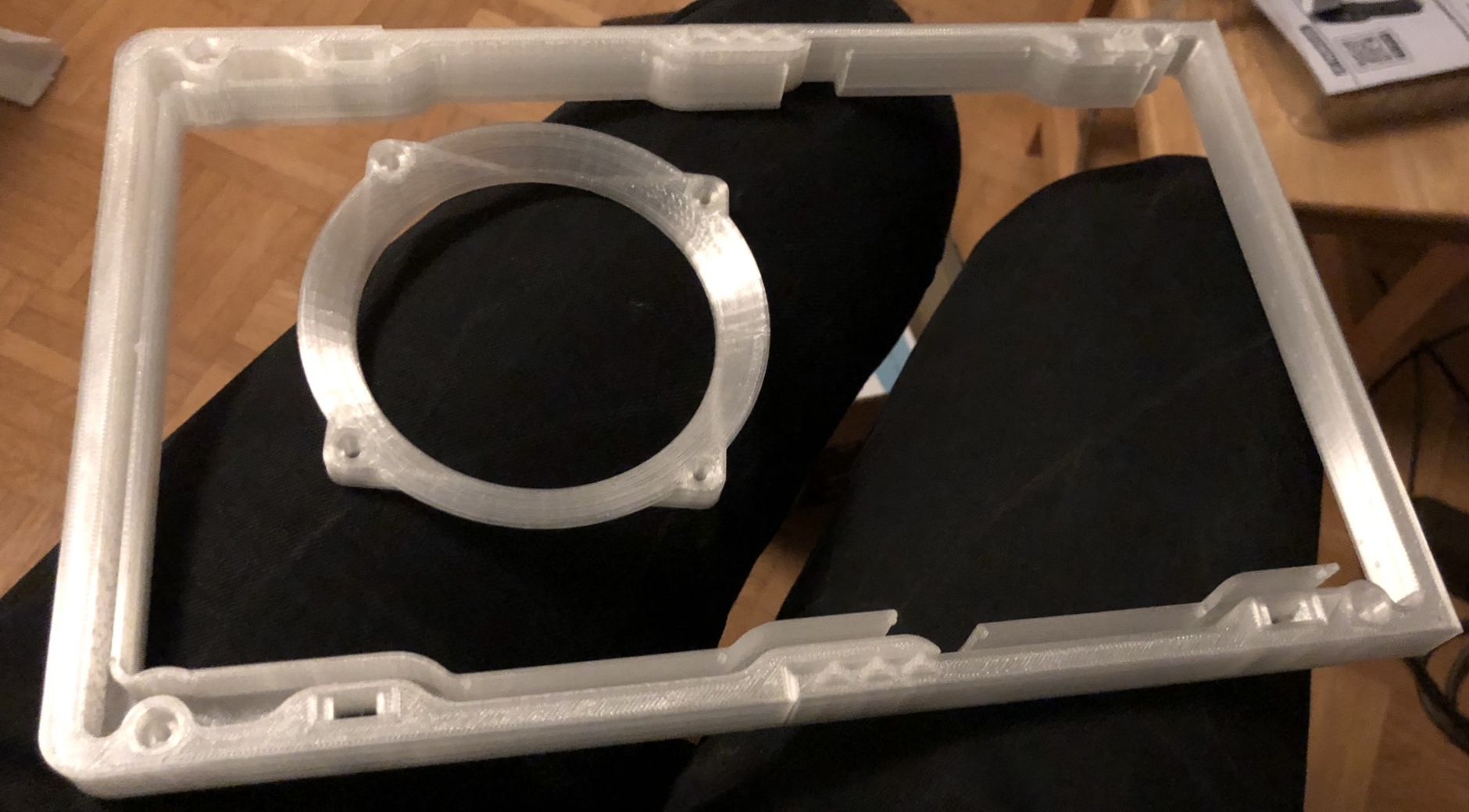

Heute konnte ich die 3D Druck abholen Teile abholen. Musste den Rahmen noch leicht modifizieren.
Zusätzlich hab ich die 6900XT noch mit den Abstandshaltern wie in Dan's RTX Anleitung eingebaut jetzt ist auch hinter der Karte wesentlich mehr Platz.
Bin bisher zufrieden. Noch etwas feiner wäre es wenn man die LED Punkte eher verwischt sehen würde. Die Überlegung ist auch noch den Rahmen glatt und daher ggf. etwas matter zu schleifen, mal sehen..
Wie habt ihr das eigentlich gemacht mit dem Fan Duct, welche Schrauben nutzt ihr? Die kurzen sind zu kurz, die langen "zu lang" zumal ich die langen erst mal für den Rahmen benötigt habe. Hab jetzt vorerst den Fan Duct um den Lüfter "gewickelt".

Ich habe immer die langen Schrauben verwendet. Man muss eben gucken, dass man die Kühlfinnen nicht beschädigt, wenn man zu doll nachschraubt. Im Zweifel kannst Du sie um ein paar Rillen kürzen. Dann hat man kein Problem...
Da Du aber kein Seitenfenster nutzt, würde ich tatsächlich die langen nehmen. Sie gehen soweit rein, dass das Seitenteil trotzdem passt, zumindest bei mir. Die Kabelbinderkonstruktion würde mich triggern, auch wenn ich sie nicht sehen könnte :evillol:

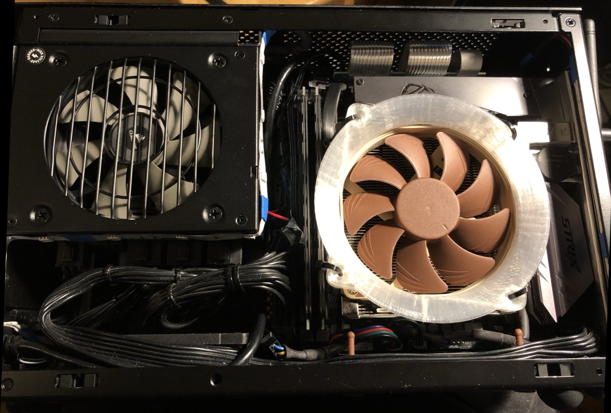

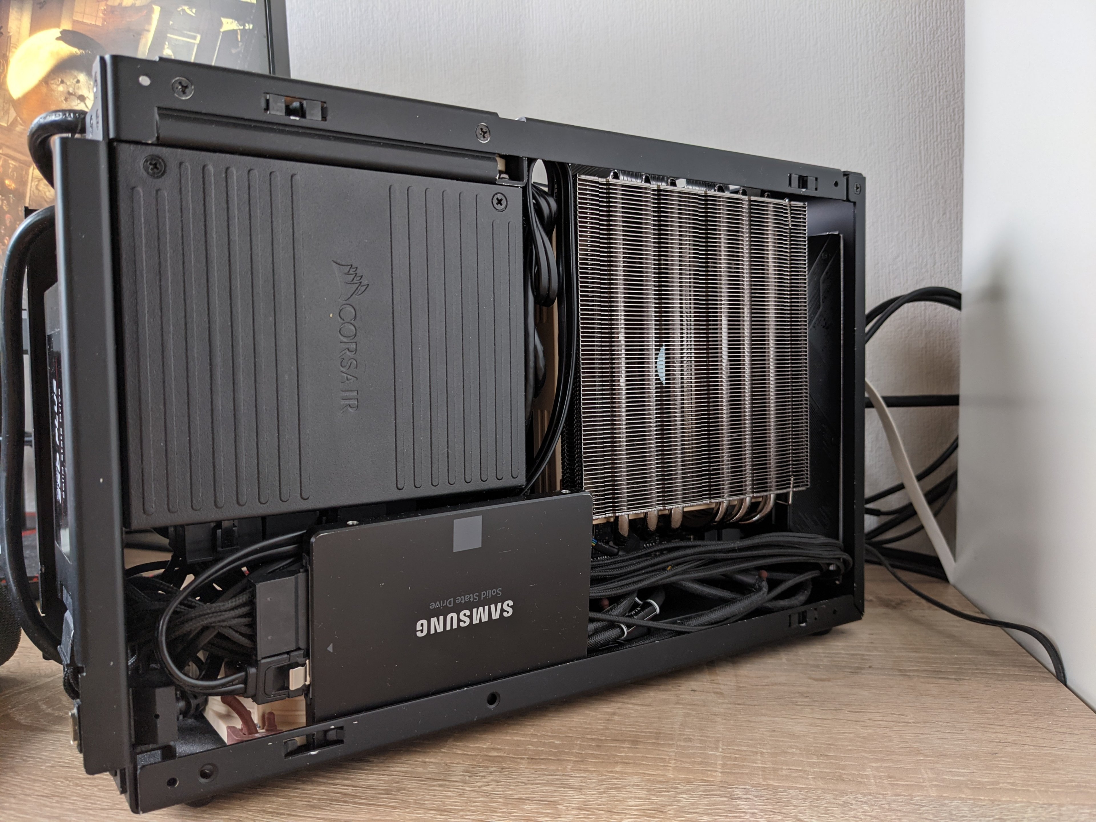

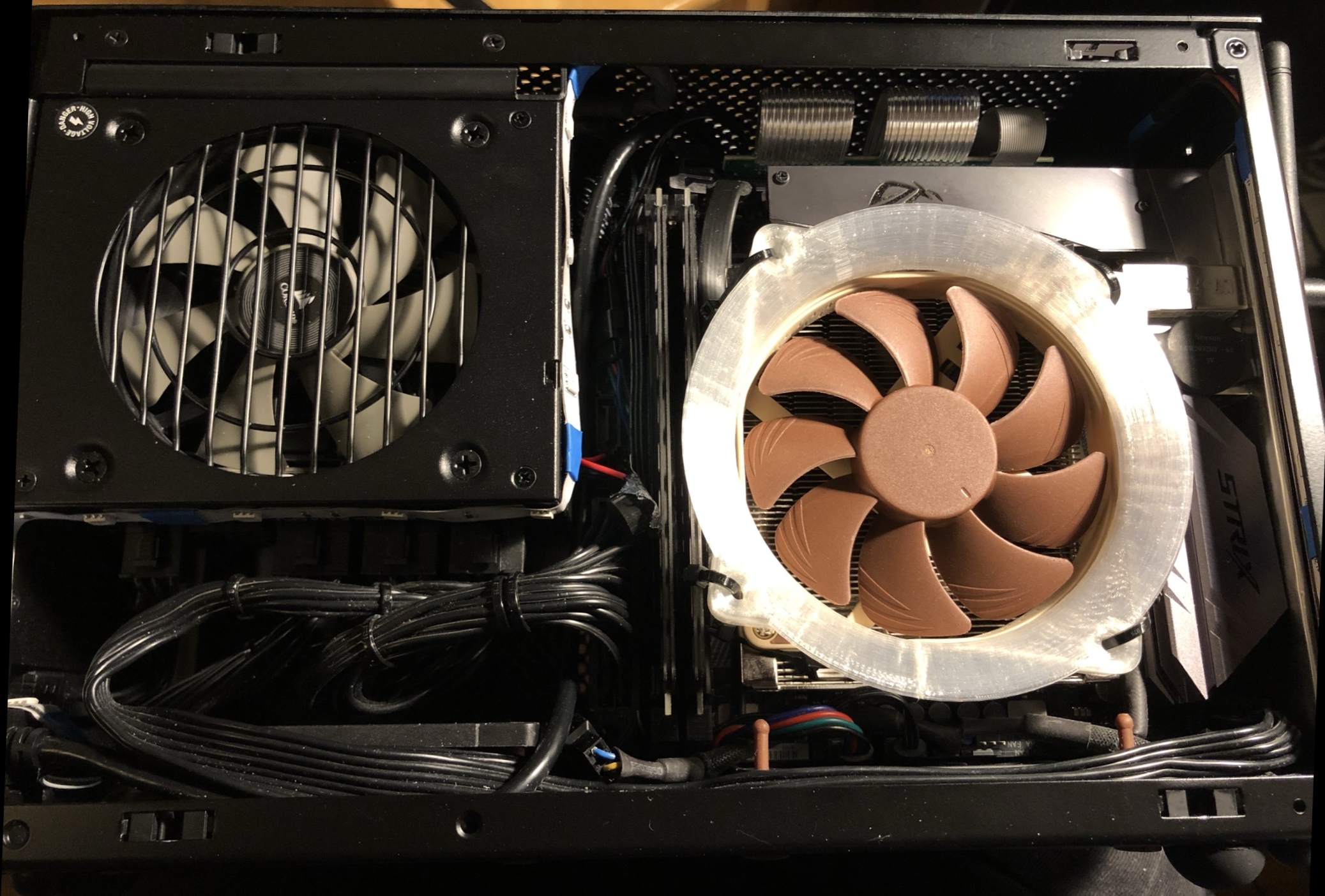

Ich hab mich druchgerungen, nochmal den CPU-Kühler zu tauschen. Der Thermalright AXP-90 war zwar ganz gut aber die Lautstärke bei Volllast war doch sehr hoch. Das hat mir nicht so gefallen. Auch war die Klemmung des Kühler nicht so perfekt, wodurch sich das Mainboard stark gekrümmt hat. Eine Montageplatte von hinten lies sich dabei nicht montieren, da die Schrauben zu kurz waren.
Getauscht wurde der Thermalright gegen den Black Ridge mit 120mm Lüfter und VLP-Ram. Der Tausch ist also nicht so günstig und sollte gut überlegt sein :D
Ich für meinen Teil bin aber sehr zufrieden. Der Kühler ist im Schnitt 3-5K Kühler und das bei einer geringeren Umdrehungszahl. Auch ist das Rauschen der Luft für mich angenehmer.
Der Einbau ist natürlich noch komplizierter als zuvor. Alles ziemlich eng und viel Platz ist da mittlerweile nicht mehr.
Der Build ist soweit fertig. Viel fällt mir da jetzt nicht mehr ein, was ich verändern könnte. Mögliche Upgrades sind noch angepasste Stromkabel und vielleicht noch 3D gedruckte Teile für eine bessere Luftführung. Da müsste ich mich mal an CAD ranhocken.
Sorry für den Staub :D
Reaktionen: Hovac, DaHans, majinwalkman und 6 andere
