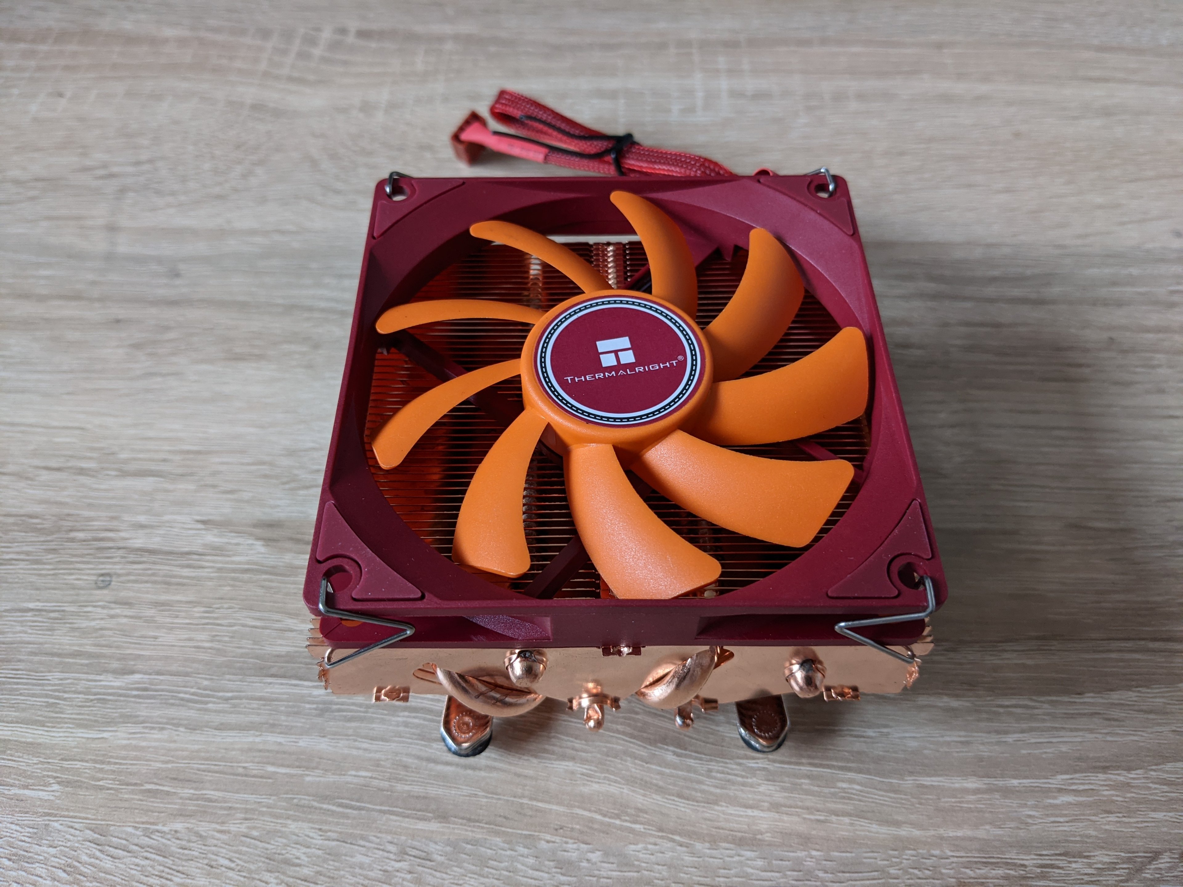

@StevenRegal wie schaut aus mit dem Test von dem Thermalright AXP-90 ? :)
Also der Thermalright hat bei mir, unter 30 minütiger Vollast, 77°C bei 65Watt TDP mit einem Ryzen 5 5600x erreicht. Mit 75 Watt TDP waren es dann schon 84°C.
Was ich bei dem Kühler defitiniv empfehlen kann, ist den Lüfter auszutauschen. Ein Noctua ist da viel angenehmer.

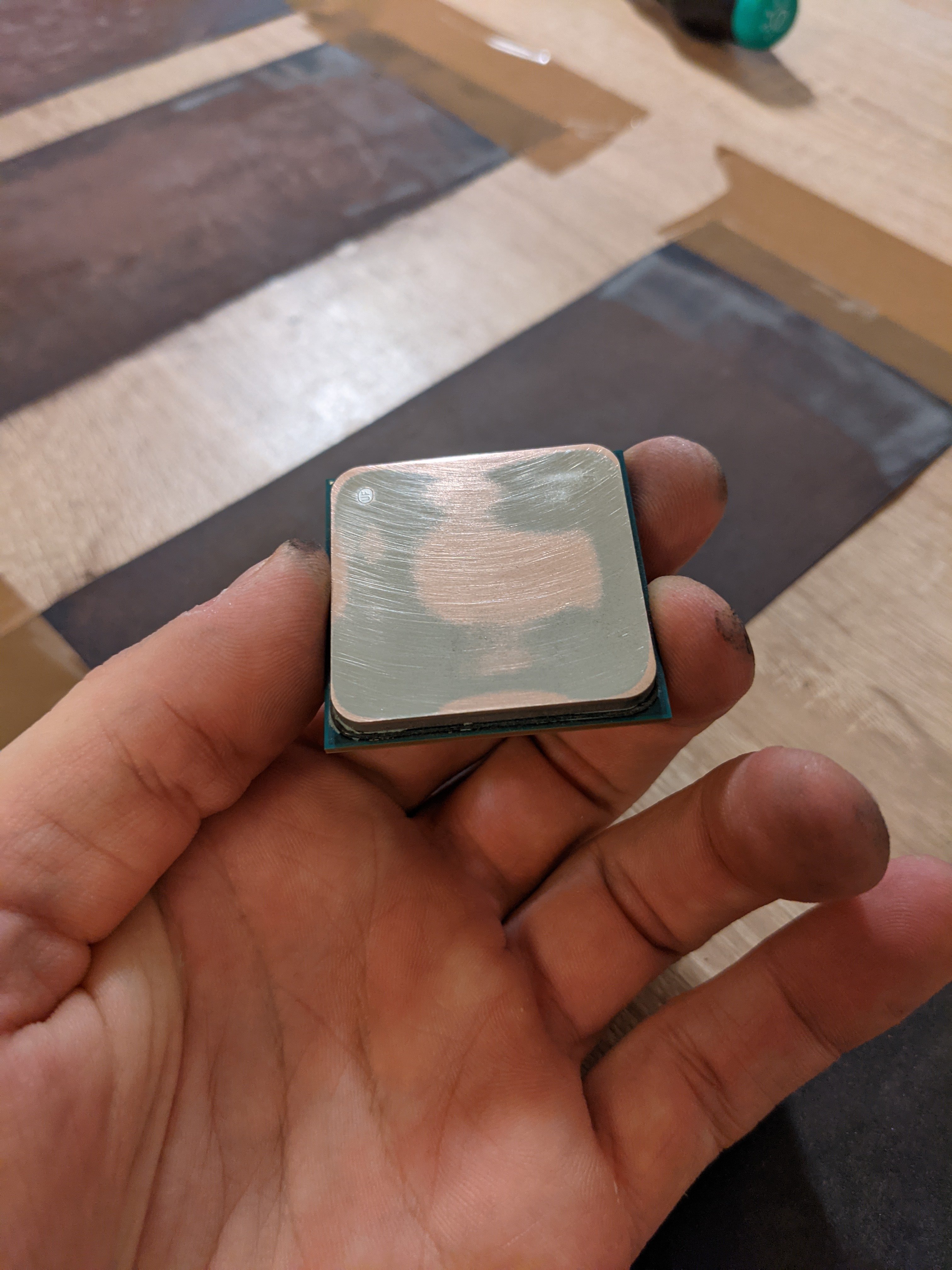

Da ich momentan die Zeit hatte, hab ich noch die CPU abgeschliffen, einfach um für mich selbst den Unterschied zu sehen. Gebracht hatte es ernüchternde 3°C. Also kann ich das schonmal auf keinen Fall empfehlen.

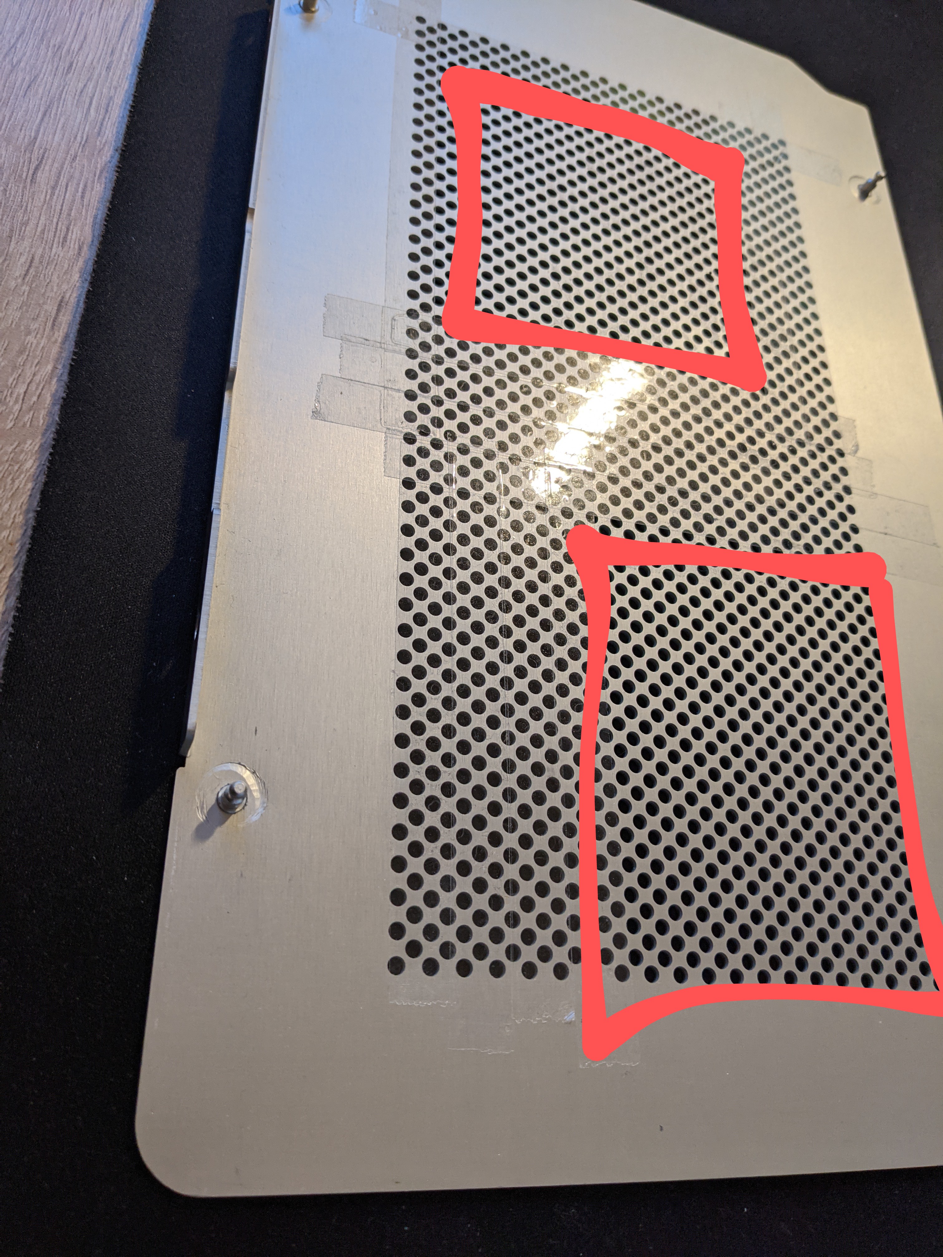

Dann hab ich noch bisschen mit dem Abdichten des Gehäuses gespielt. Die Gehäuselüfter sind unten als intake und oben der Eine als outtake gerrichtet, einfach damit warme Luft nach oben ziehen kann.
Mit dem Zukleben des Gehäusepanels an den richtigen Stellen hab ich weitere 3°C erreichen können. So wird die Luft gezwungen, nach oben austreten zu müssen, statt an den Seiten schon zu entweichen.
Leider ging das schlecht zu fotografieren. Der rote Bereich ist qausi der, der nicht zugeklebt wurde. Es ist die Fläche für den Lüfter (+5mm) vom CPU-Kühler und des Netzteils an sich.
Ingesamt erreiche ich jetzt bei einer TDP von etwa 90 Watt 80°C. Die CPU ist dabei undervolted.

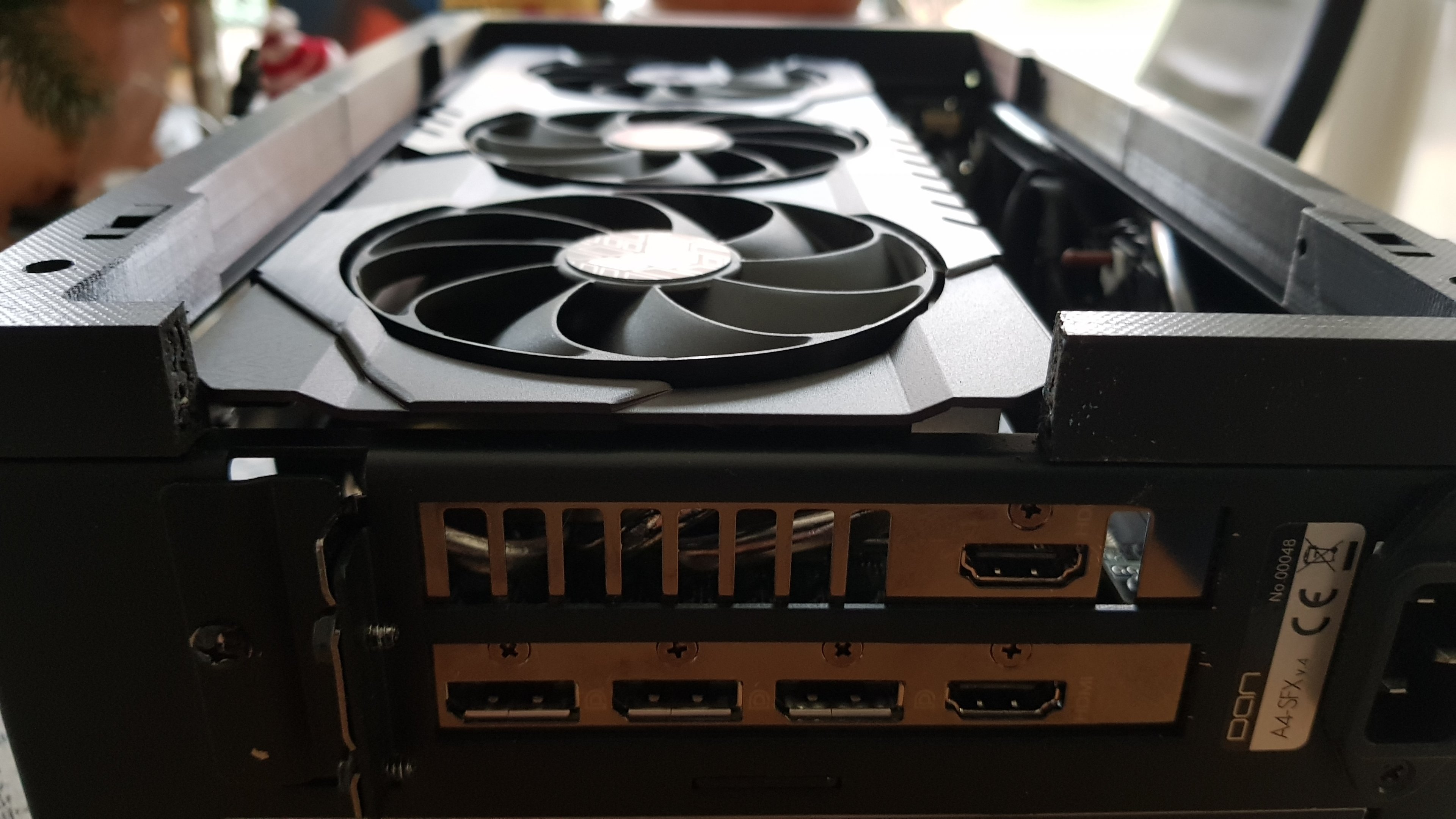

Ich hab grad mal wieder das hier probiert. Dieses mal hab ich vorher im Bios PCIE 3.0 fest eingestellt. Ist ein 570er Board, das versucht 4.0 zu liefern wenn die Karte es kann. Da es ein DAN V4.0 ist hat es nur ein 3.0 Riser.
Hat mit dem Deckel drauf dann doch zu einem Wärmestau geführt.
@bigdaniel , kommen die neuen Seitenteile oder hast du den Plan verworfen? Damit würde ich die RTX3080 TUF OC gerne im A4 betreiben.
@pietcux
Danke für den Link auf die Karte, hoffe mal das auch andere Hersteller wieder auf den 2 Slot Zug springen werden. Denn dann würde ich mir auch ne 30xx für das kleine DAN Monster zulegen. :)
Hast du denn mal das Netzteil gedreht um dem Wärmestau bei deiner RXT3080 zu Reduzieren?

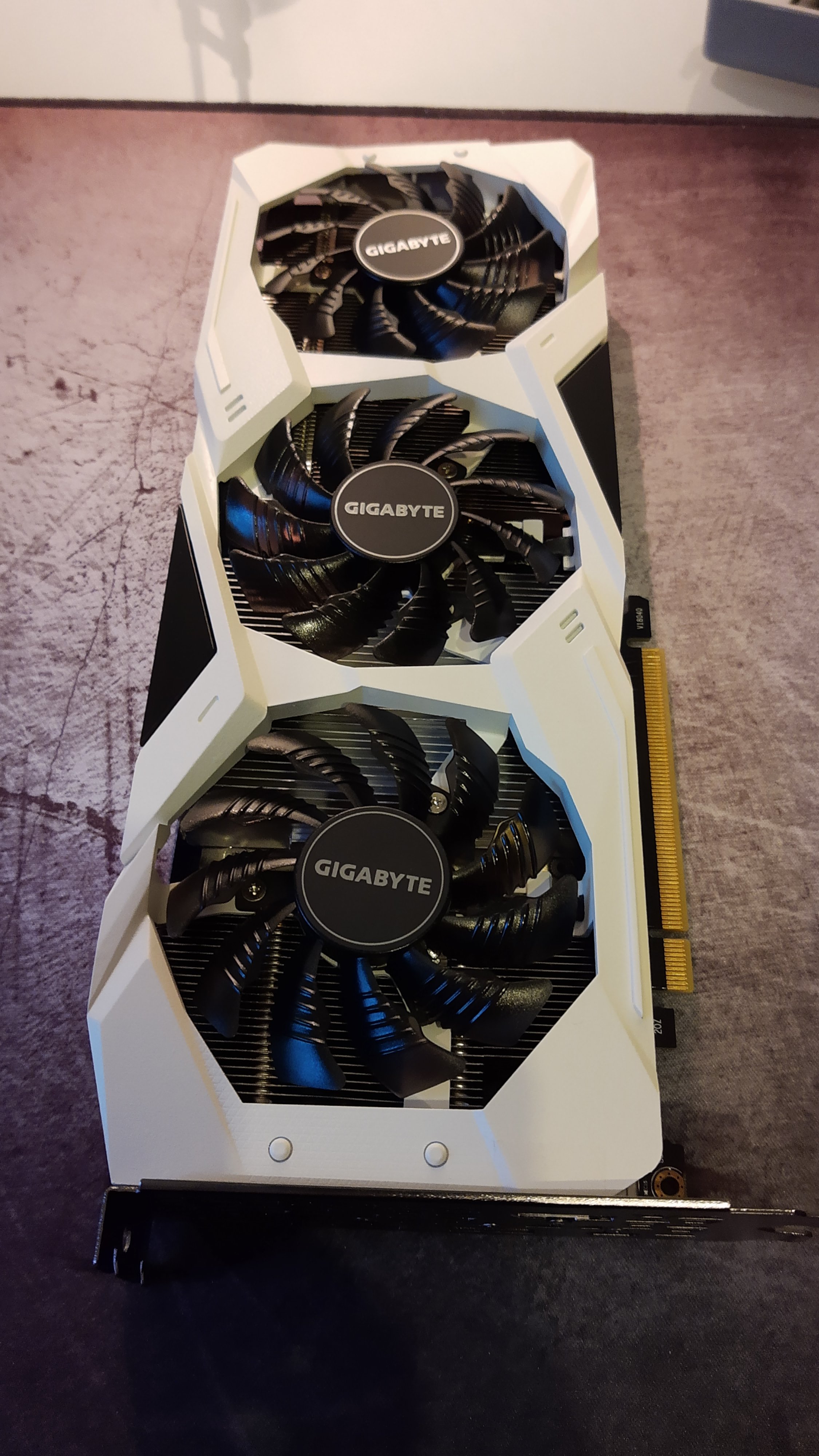

Das Windforce Dualslot-Design ist wirklich sehr gut! Da bin ich mit meiner RTX 2070 auch sehr glücklich.

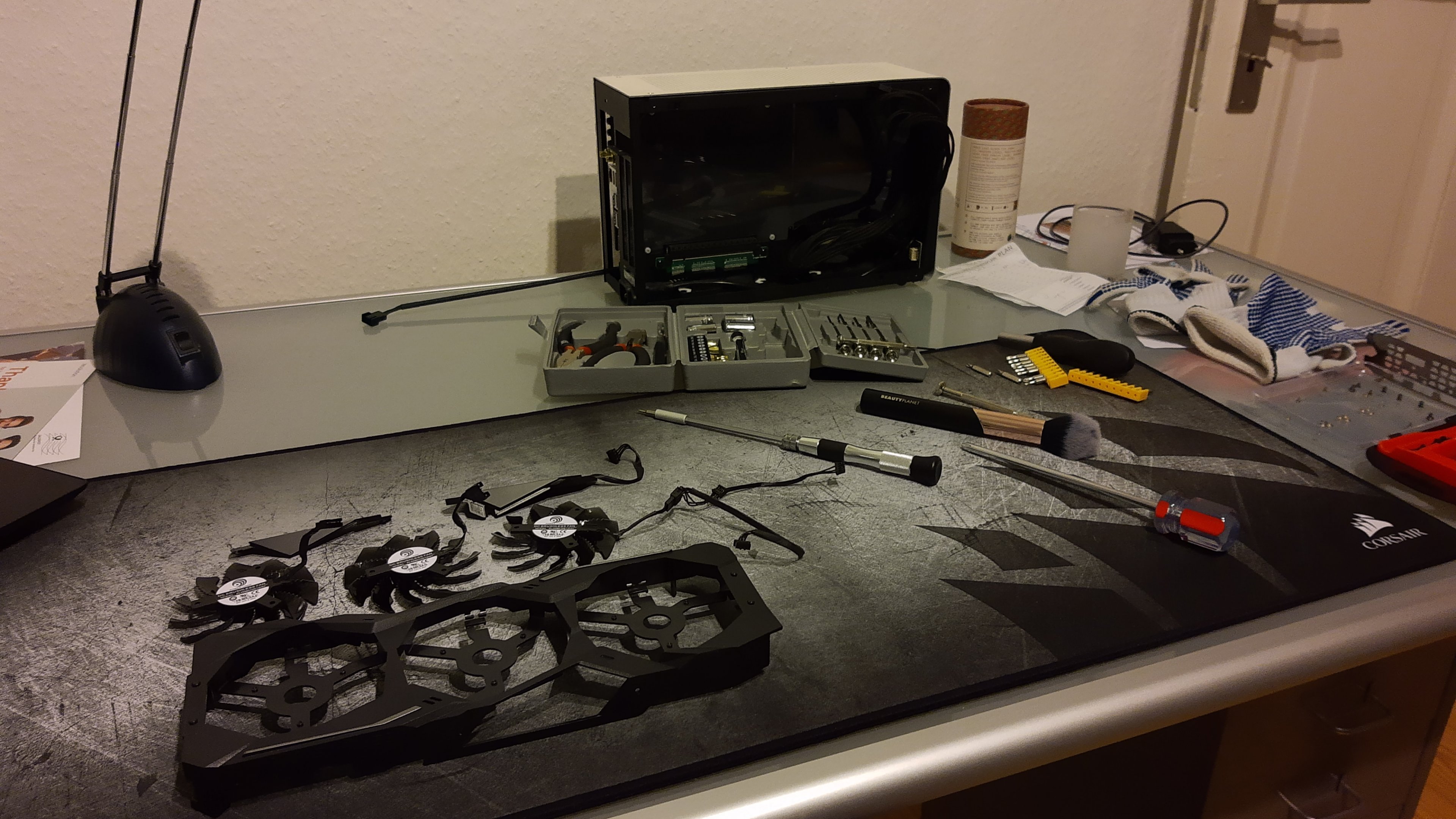

Ich bin ein wenig am Überlegen, ob ich das Plastikgehäuse der Karte, wie mein Dan Case, in weiß lackieren möchte. Die Karte sehen ich zwar meistens nicht. Aber ich weiß sieht sie auf Bildern sooo genial aus. Hab da schon ein wenig Respekt vor. Aber ich hätte gerne wieder ein Bastelprojekt, und dieses würde nichts kosten und schön aussehen :confused_alt:
Reaktionen: pietcux

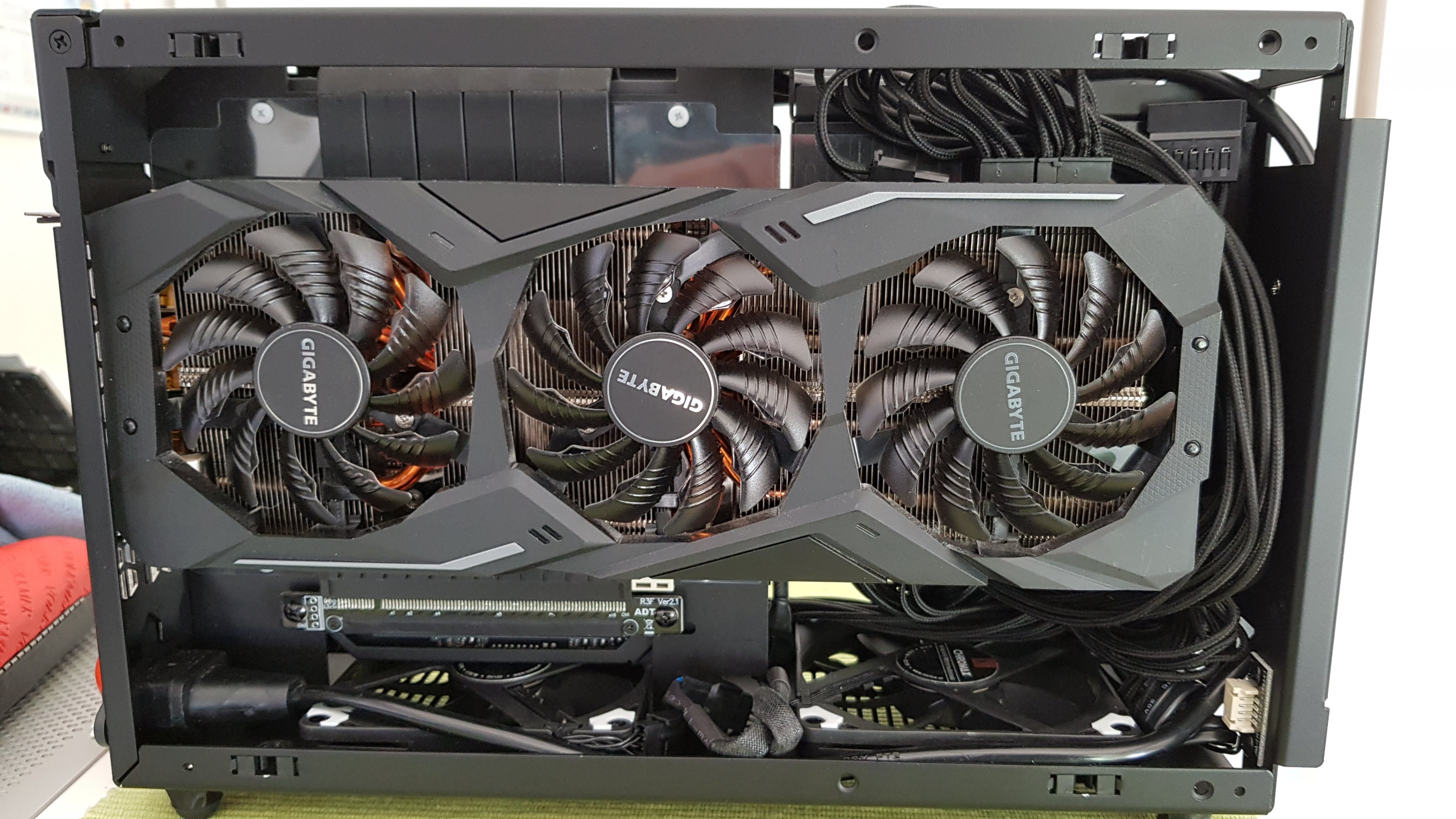

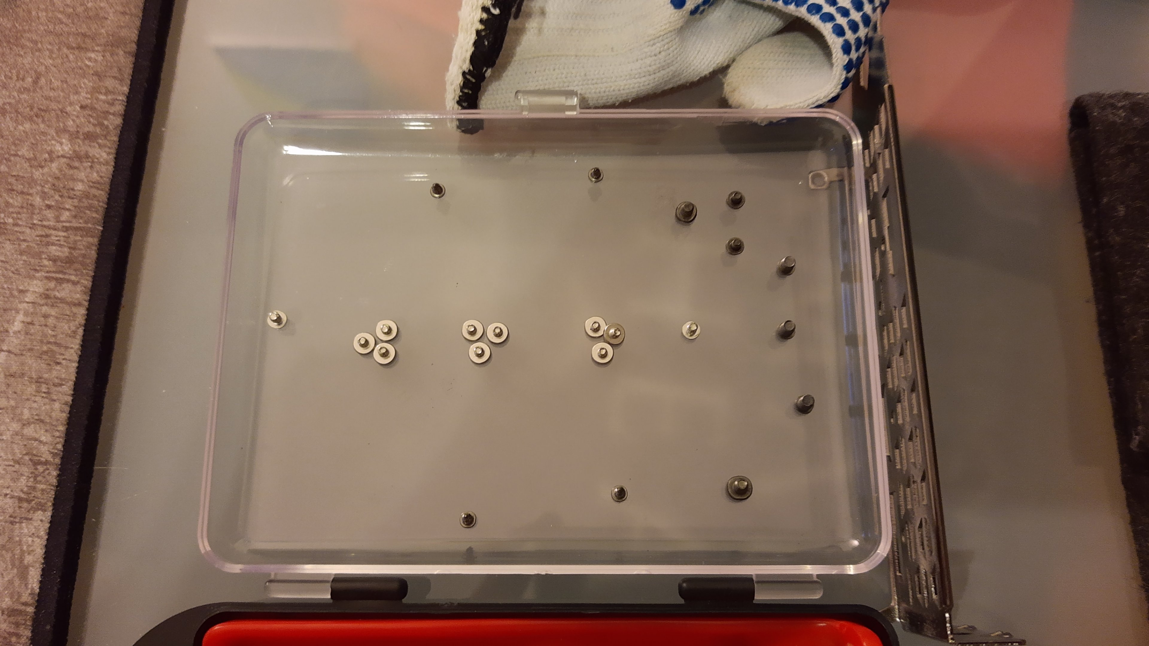

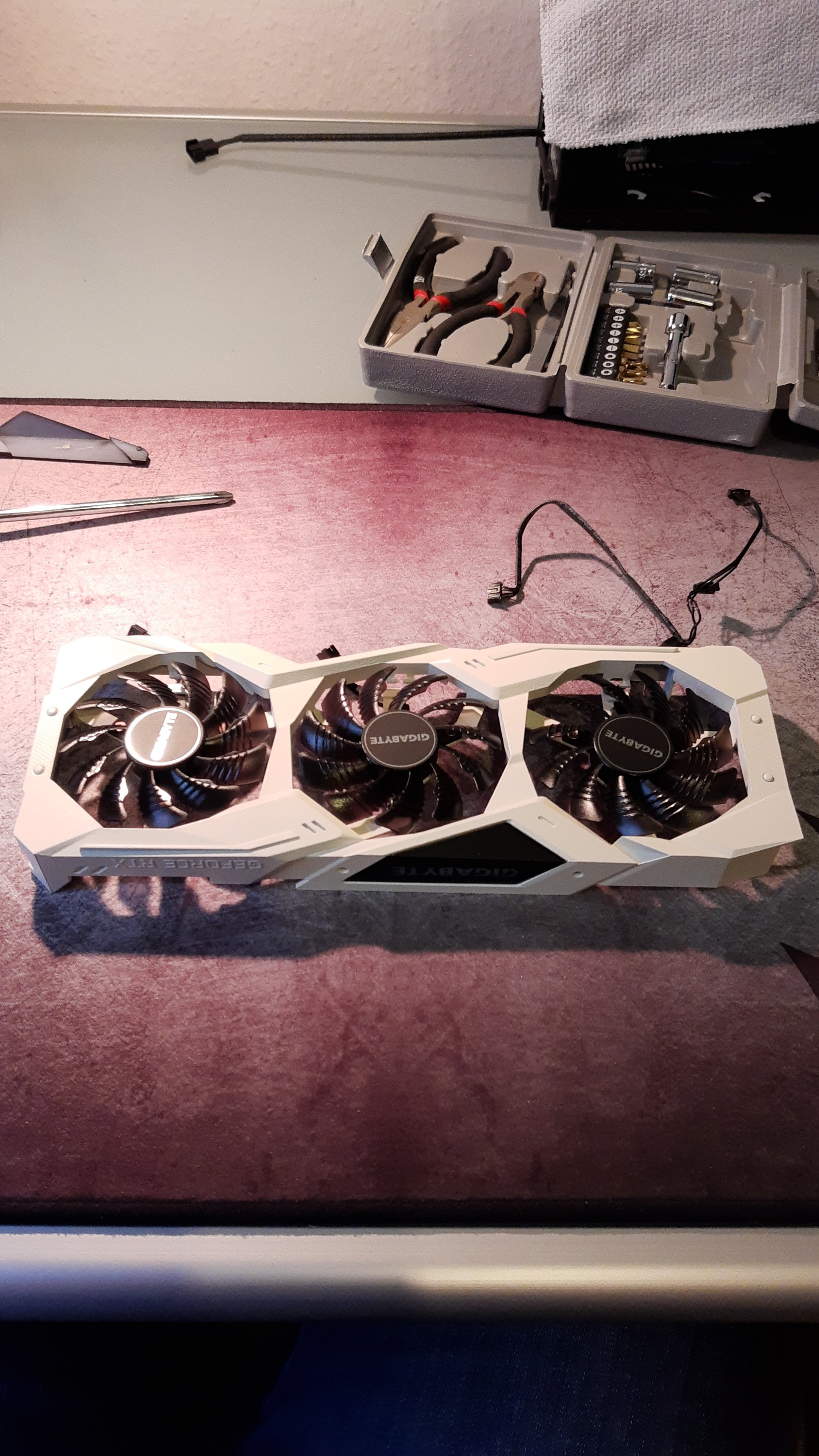

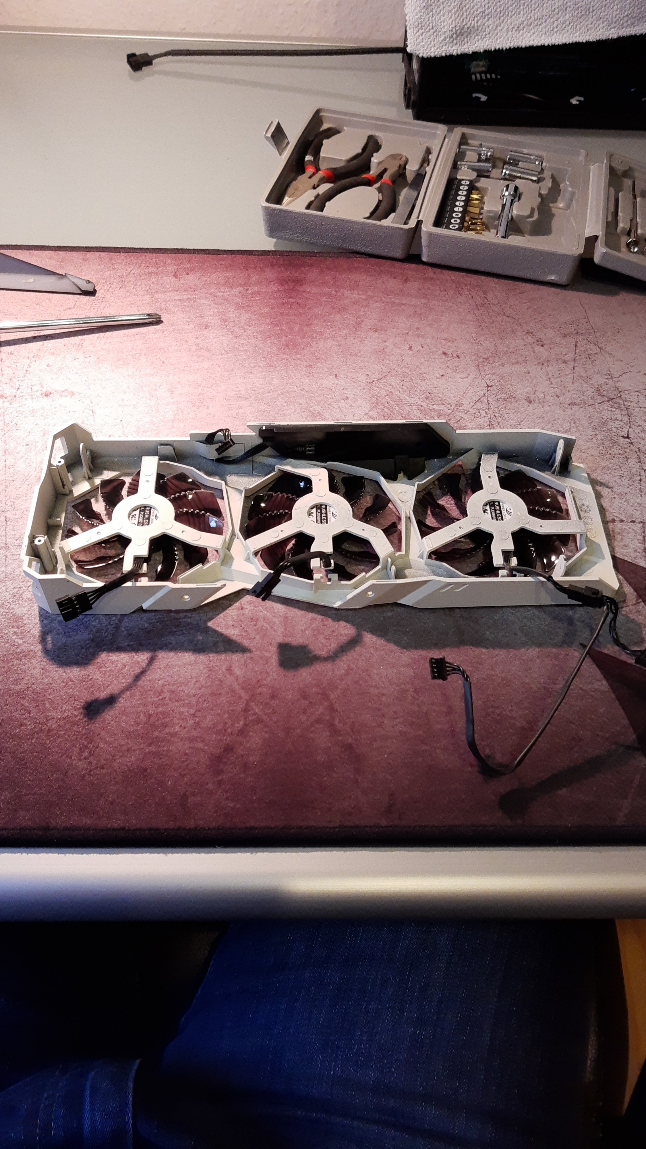

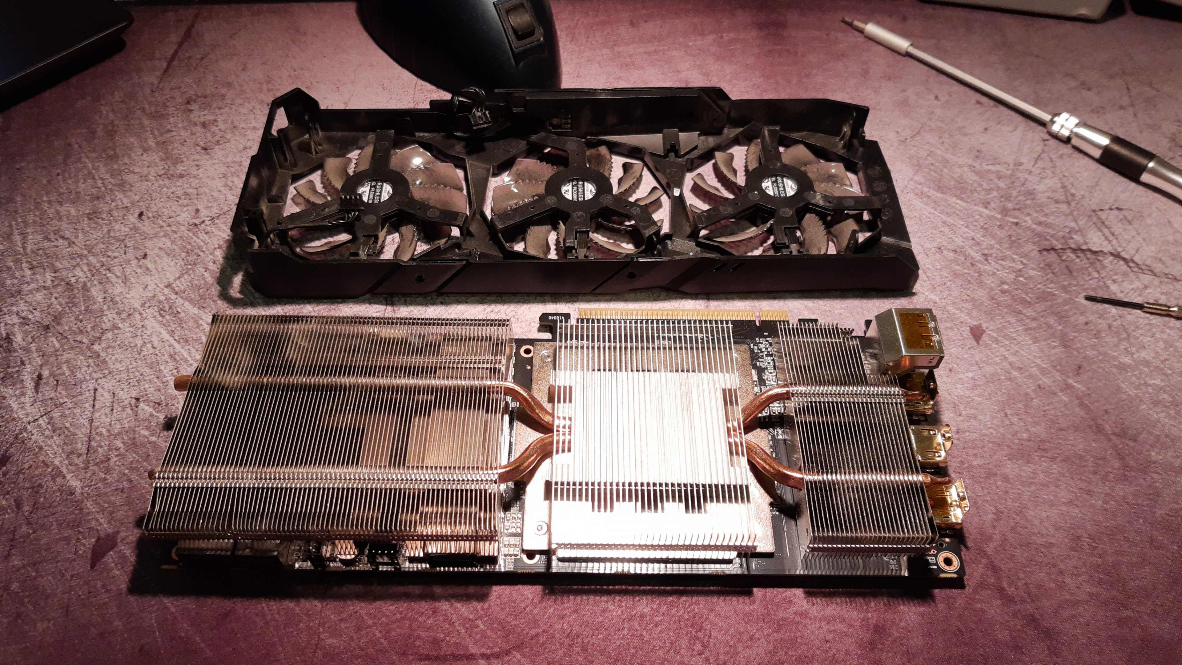

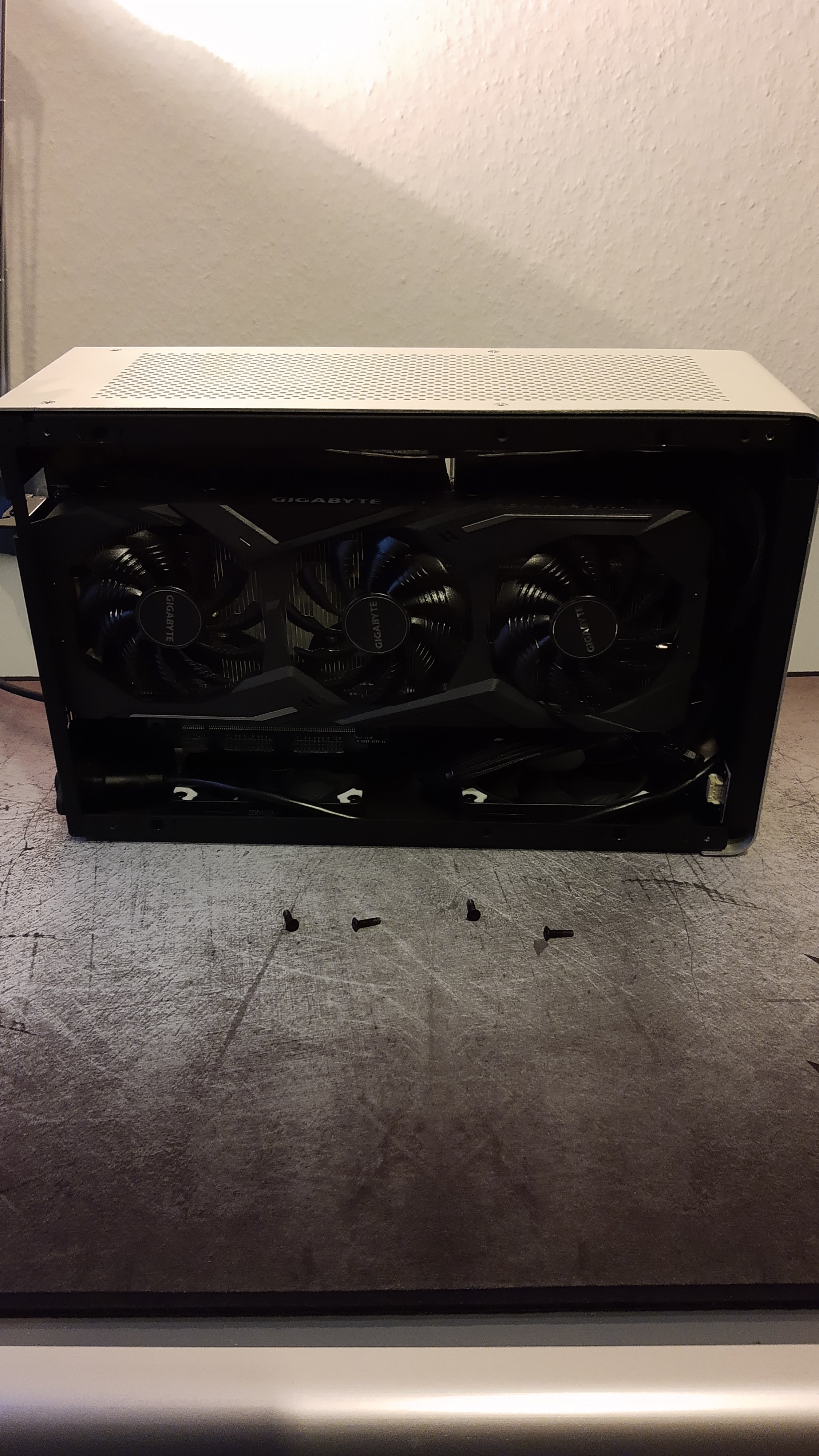

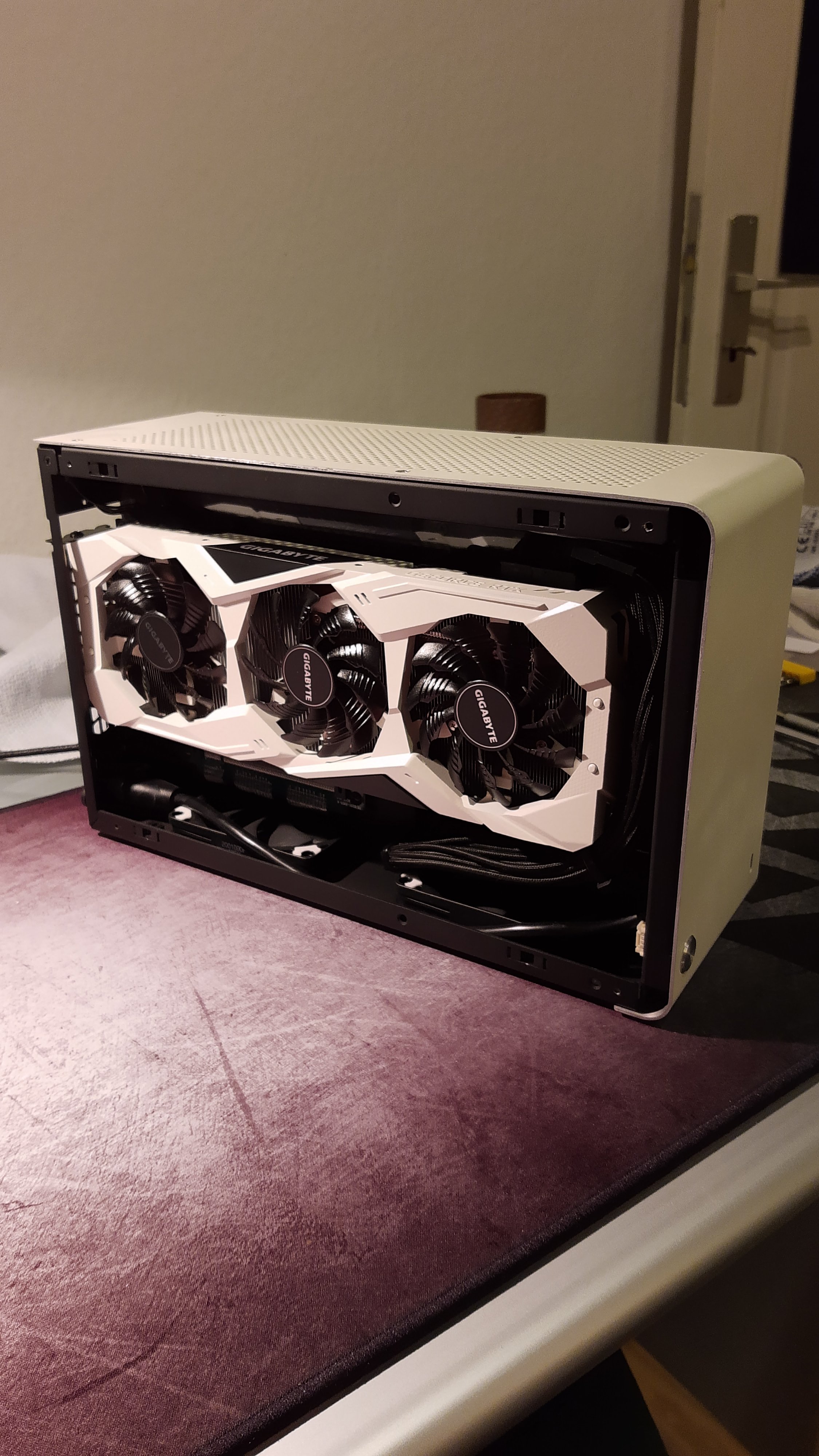

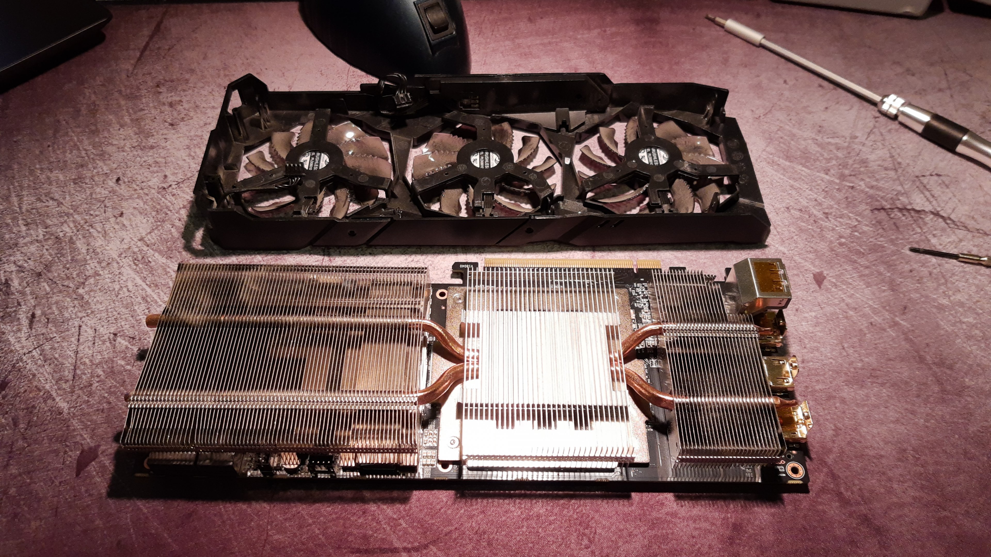

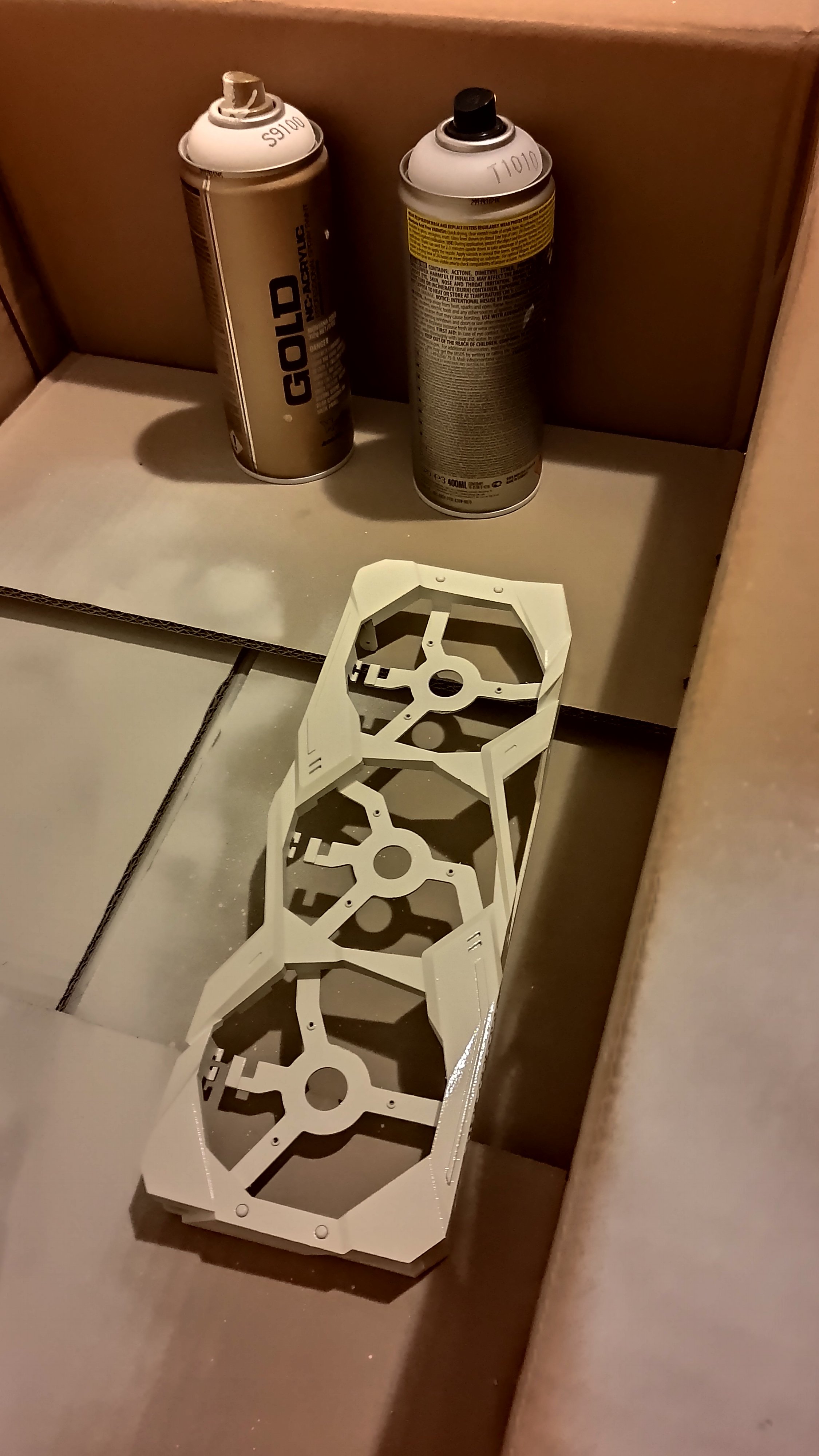

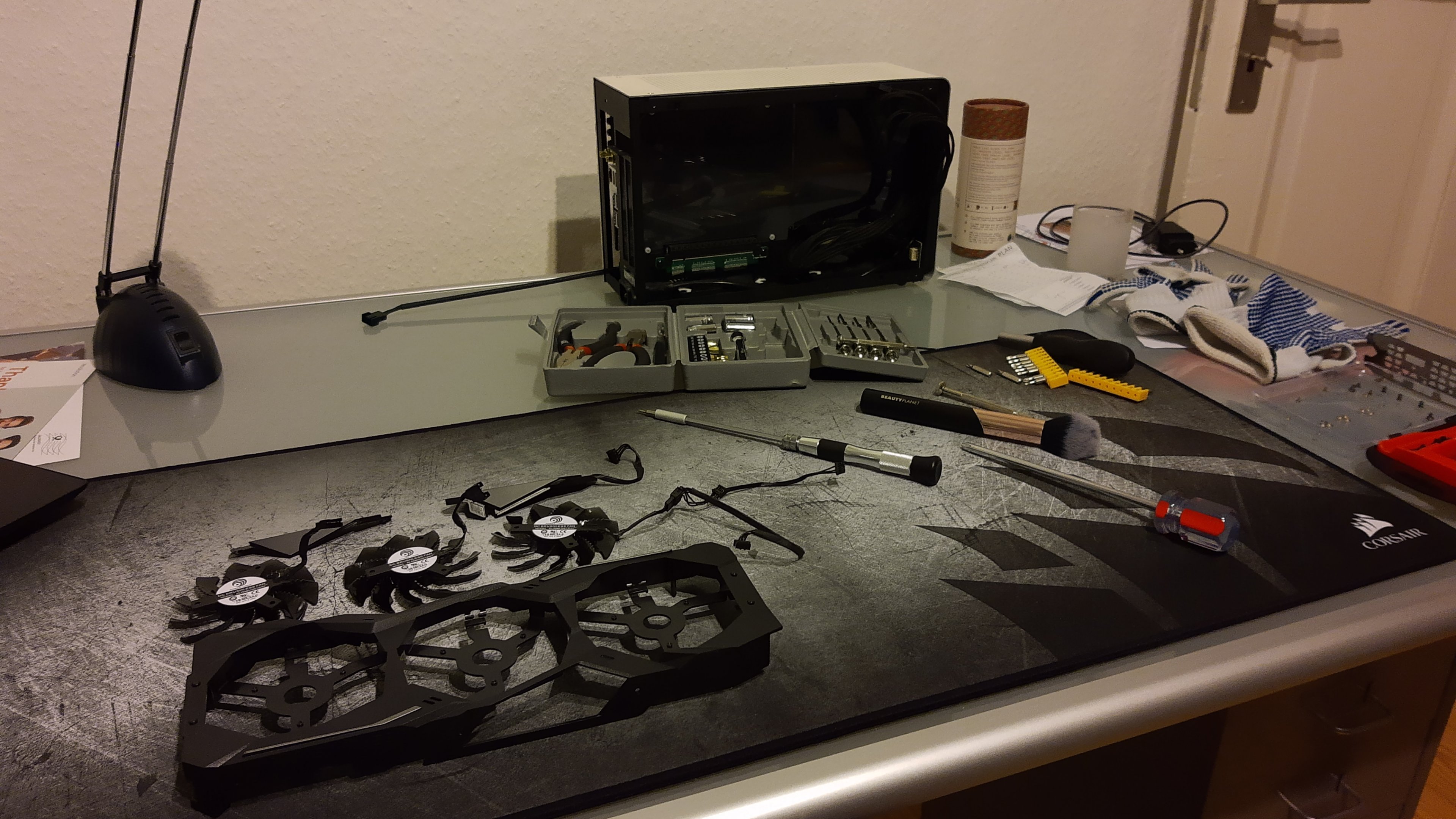

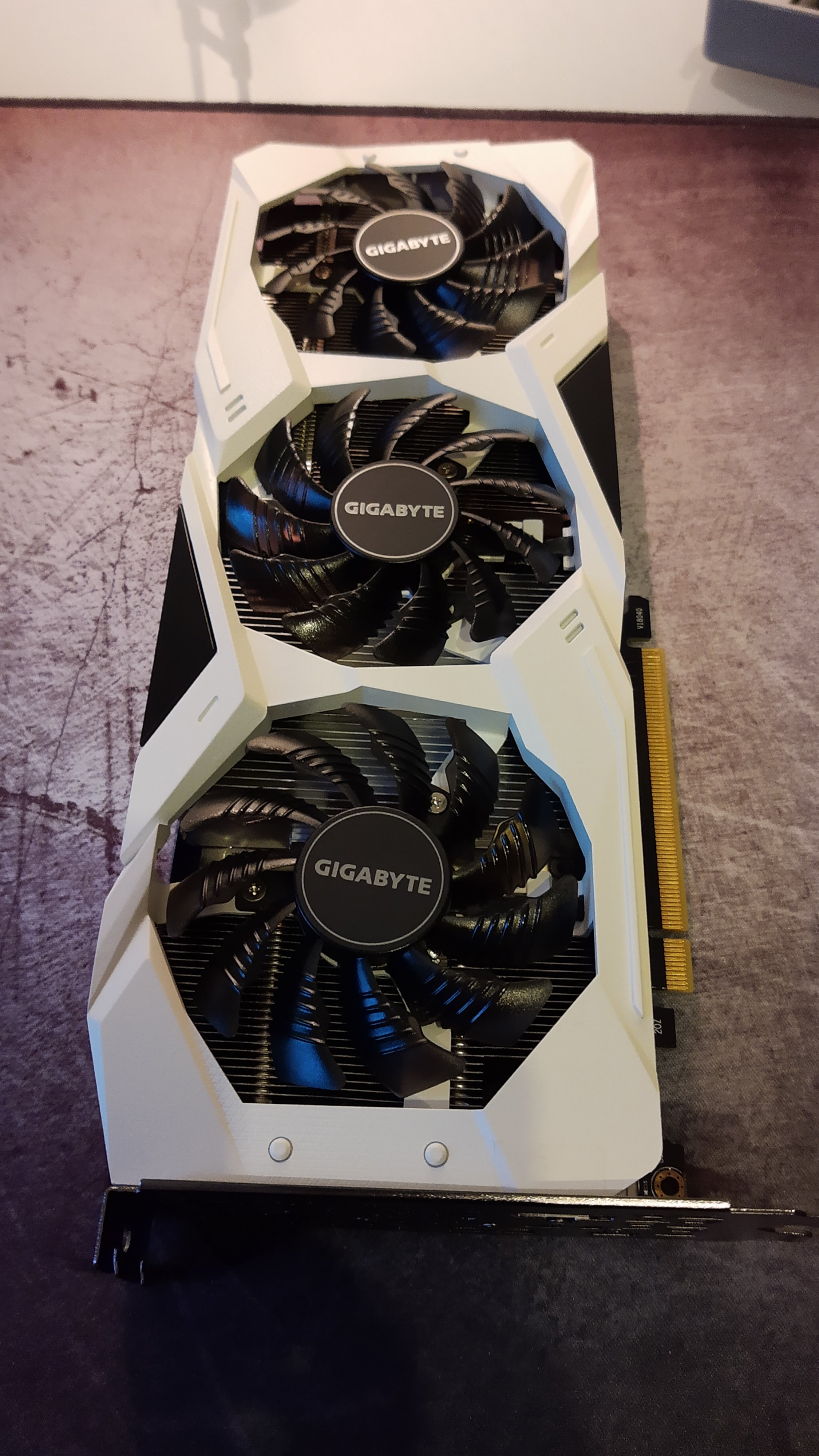

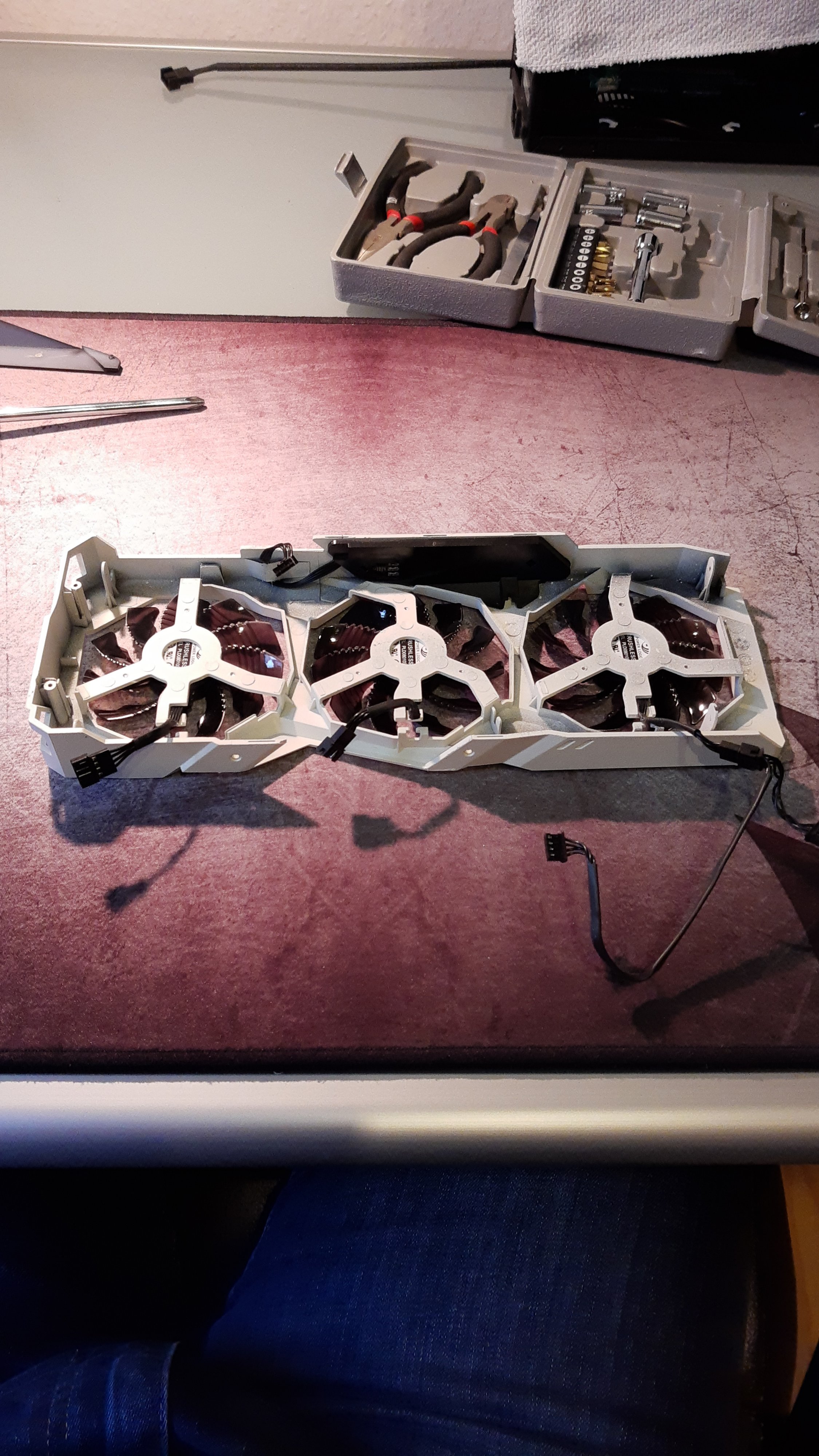

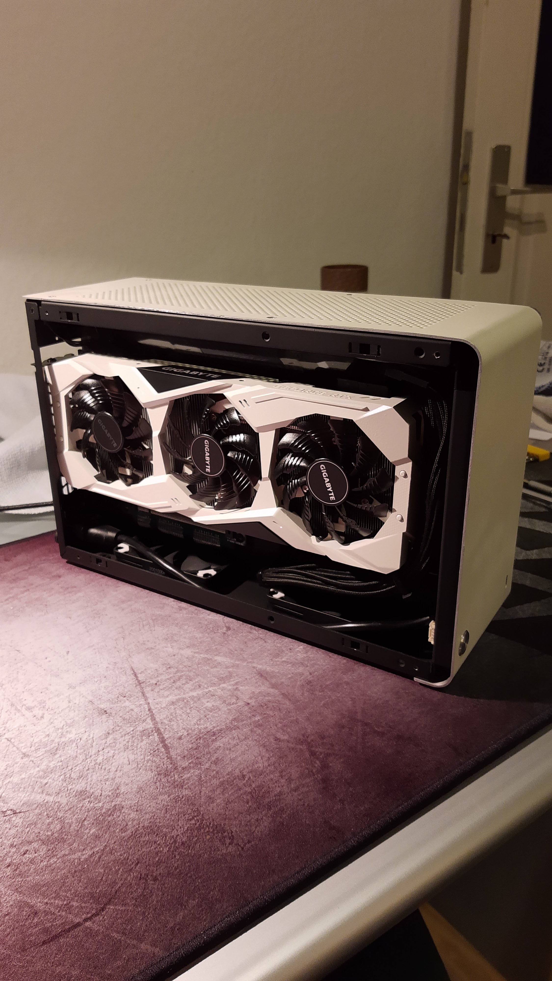

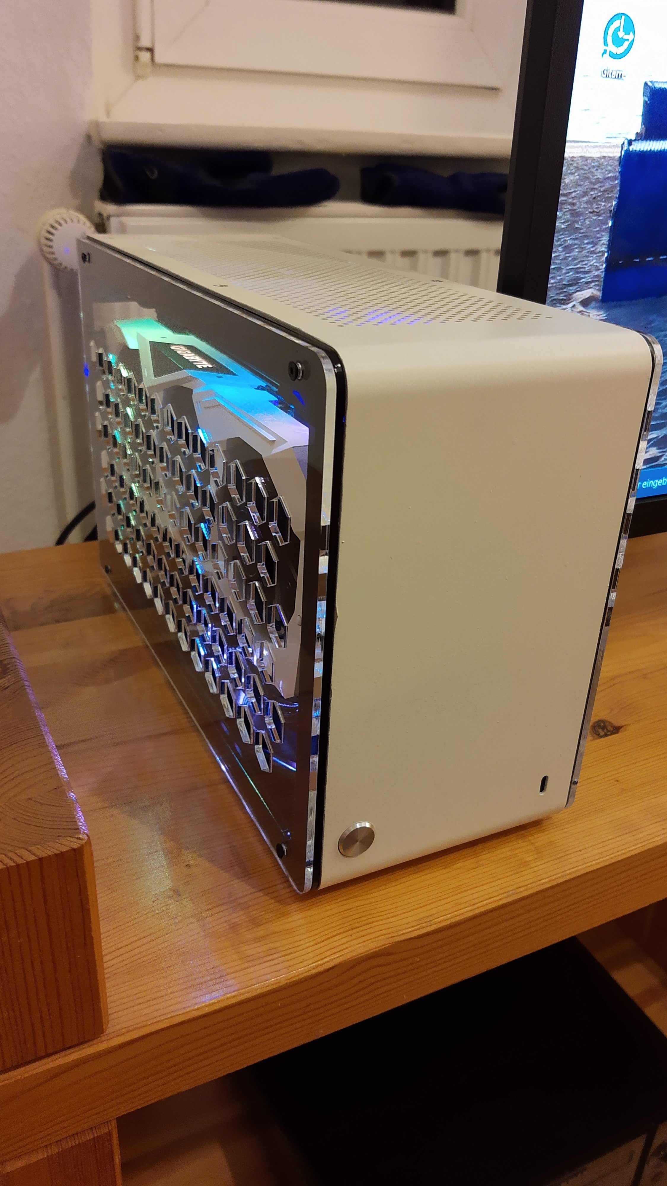

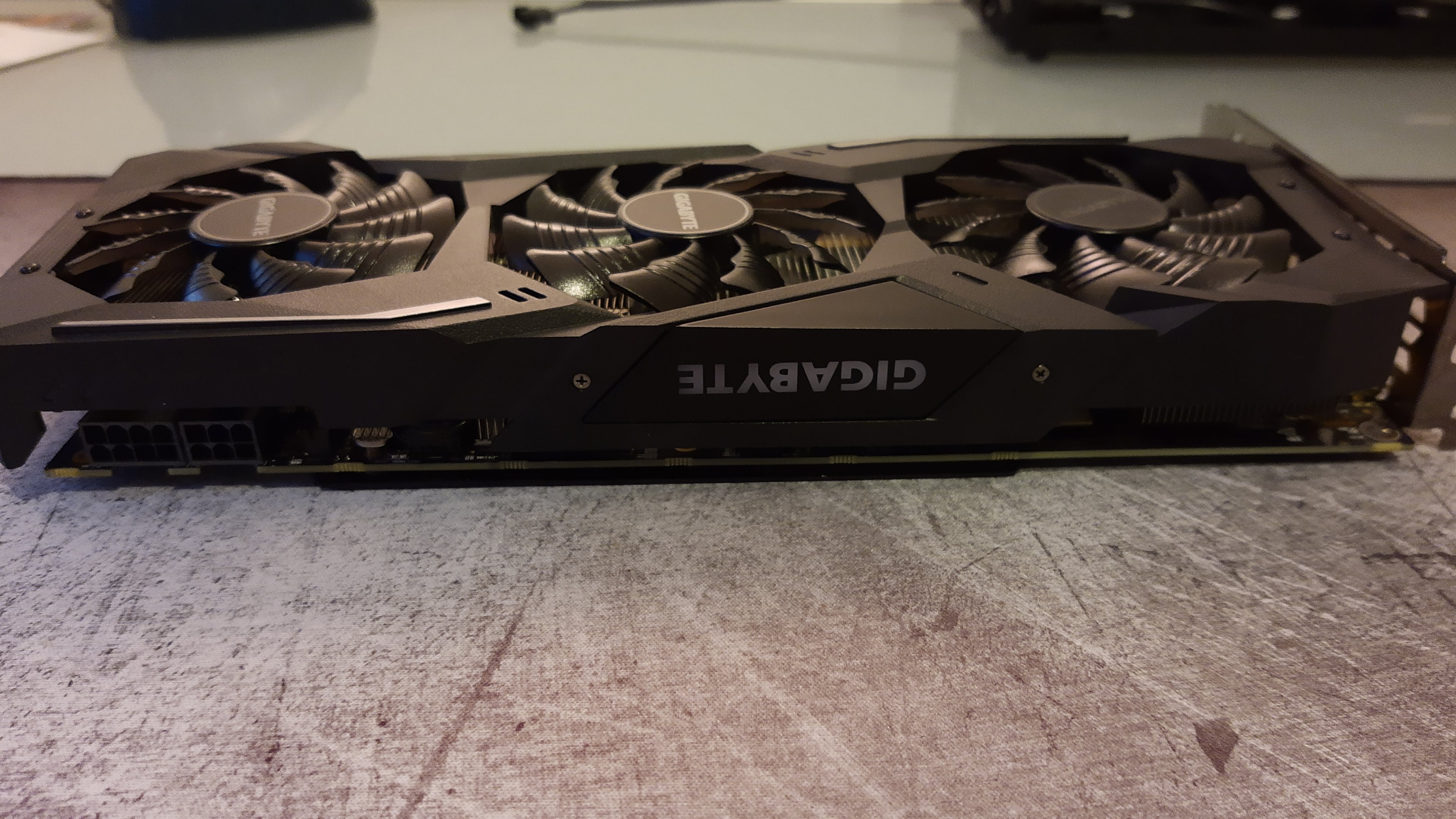

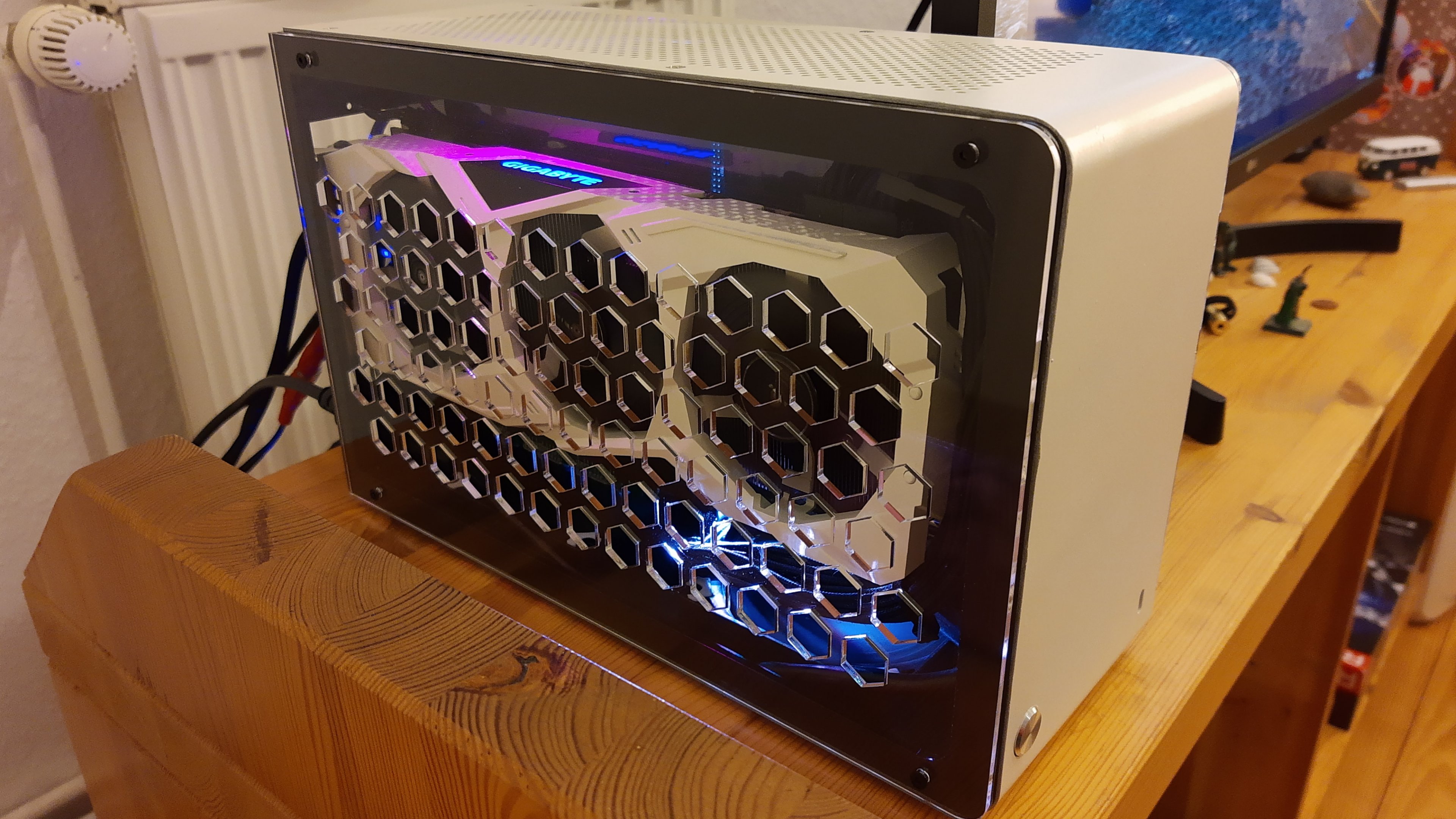

So, es ist soweit: Die Lackierung ist fertig, die Grafikkarte steckt wieder im Dan Case und sieht mega aus :cool_alt:

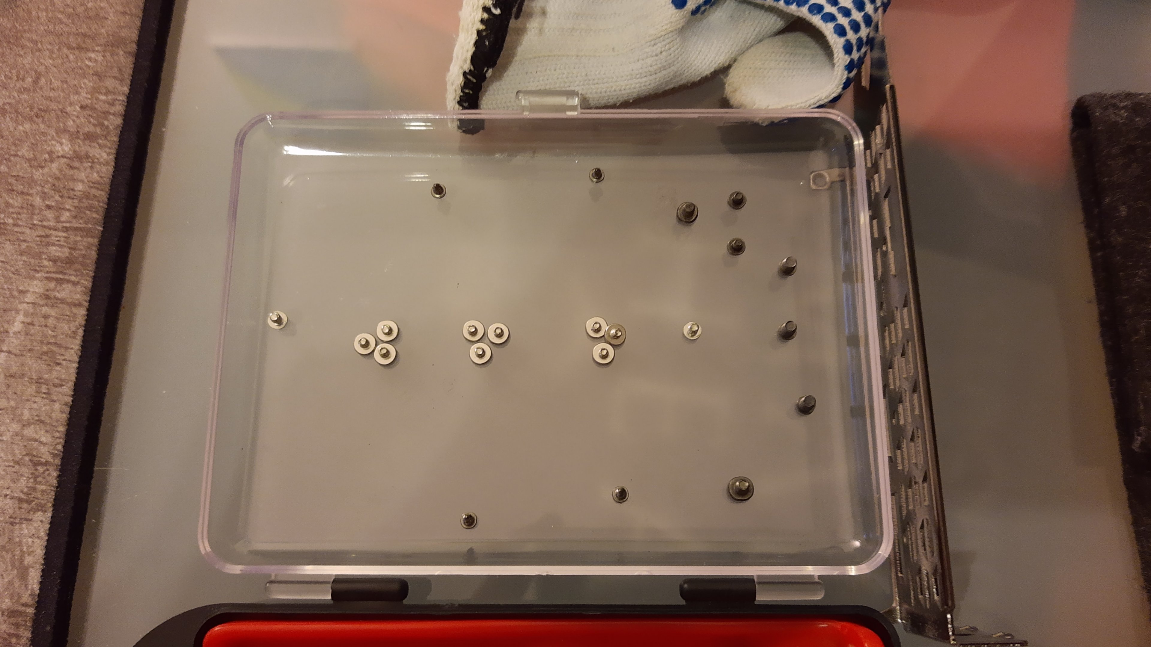

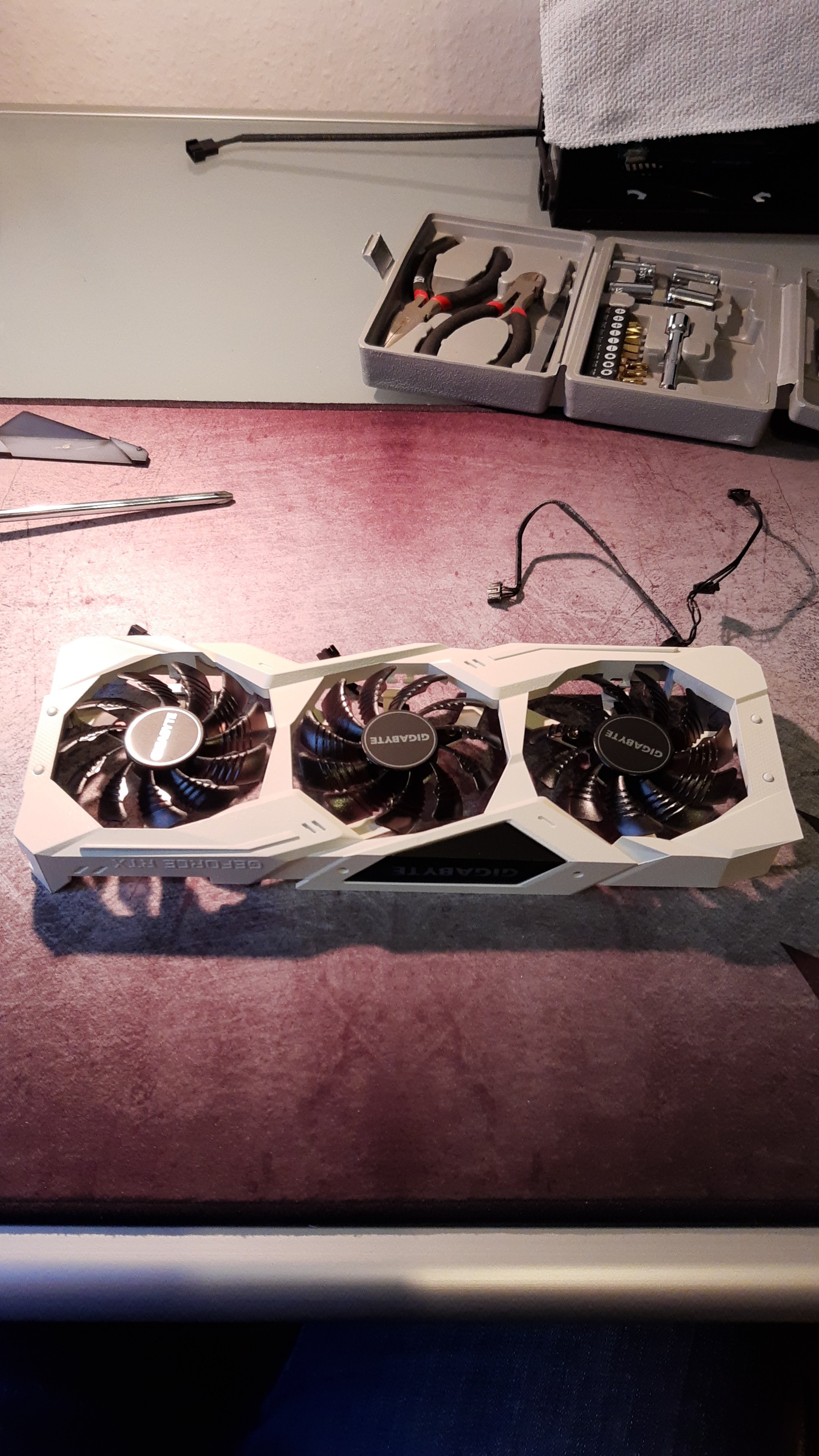

Für die Demontage der Lüfter und Abdeckung waren 24! Schrauben zu finden! Eine war leider hinter dem oberen Displayport-Anschluss. Deswegen hat sich Gigabyte in einer neuen Revision wohl auch dafür entschieden, diesen Anschluss an den Platz des USB-C-Ports zu setzen. Die Schraube war fast unerreichbar. Wieder einzudrehen war sie nicht. Aber das Malleur konnte ich mit einem kleinen Tesa-Streifen beheben.
Die Lackierung war problemlos, wie beim Dan Case im letzen Jahr auch schon. Vier Schichten weiß und zwei Schichten Versiegelung mit je 20min Trocknungspause haben gereicht. Nach dem Austrocknen über Nacht musste ich heute nur eine kleine Stelle nachlackieren. Ansonsten sind auch alle Muster auf dem Kunststoff weiterhin zu sehen.
Vorab hatte ich ein wenig Respekt vor den Kabeln und den ganzen Schrauben. Aber wenn mein ein wenig ordentllich vorgeht, gibt es keine Probleme. Für Ghettomods wäre die Karte also auch absolut hervorragend geeignet!
Ich hoffe, dass Euch das Ergebnis auch so gut gefällt. Für Nachmacher habe ich gerne Infos, was auch immer Ihr wissen möchtet :schluck:

Das sieht richtig edel aus, gerade wenn man von vorne drauf blickt. Schmuckstück am Schreibtisch.
Daraus entstanden das man am schwarzen Case jeden Finger sieht? Ich glaube du hast mir damals zum grauen Case geraten ;-)
Reaktionen: SebiLegend
Danke!

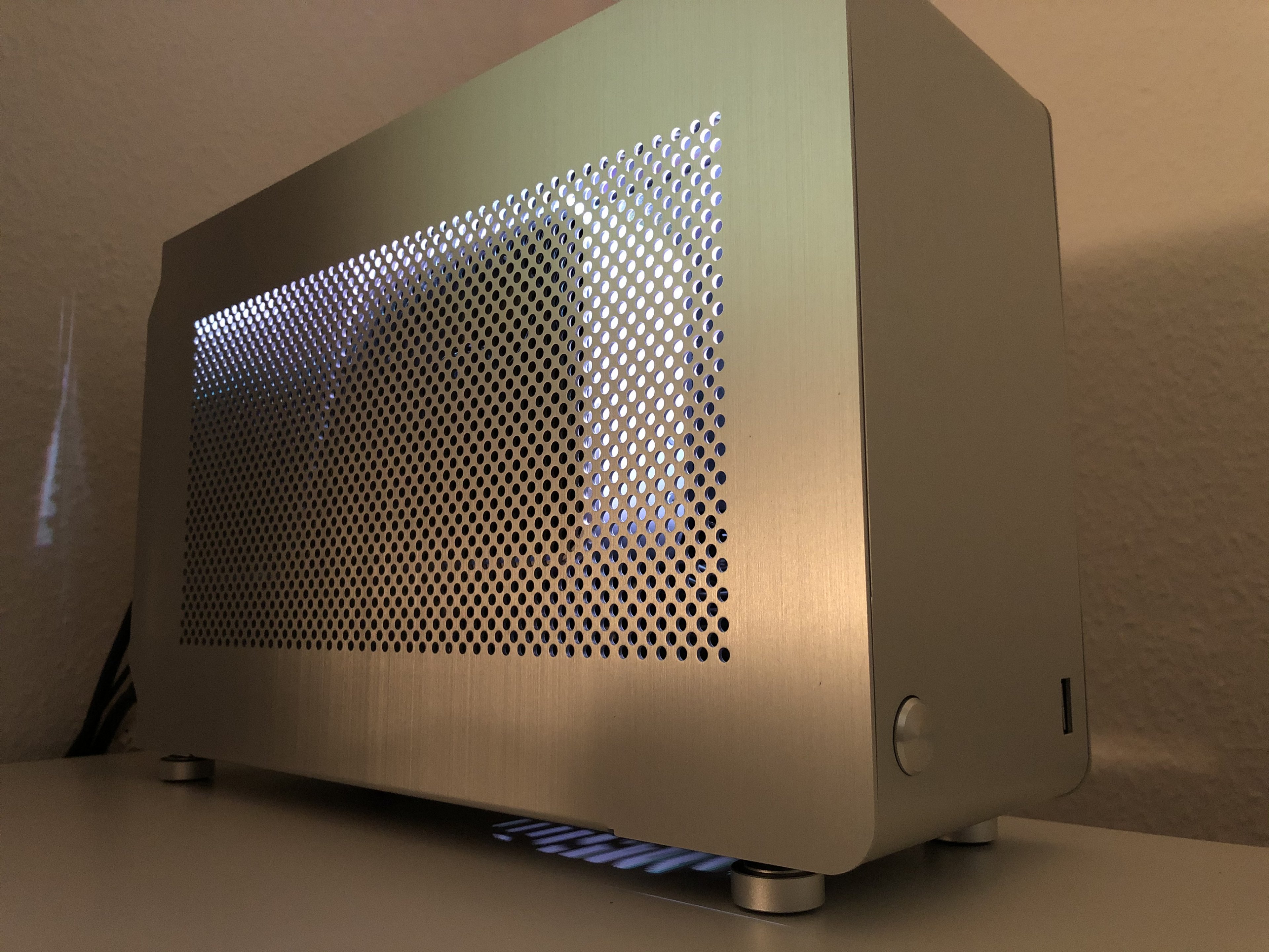

Nein, ich habe bewusst das unbeschichtete Alucase genommen, weil ich es von Anfang an weiß lackieren wollte ;) Das geht mit dem schwarz eloxierten Case nicht so gut.
Die schwarzweiße Optik gefällt mir auf jeden Fall auch besser als die weiße Version von Gigabyte, wo die schwarzen Seitenteil dran sind, grau lackiert sind.

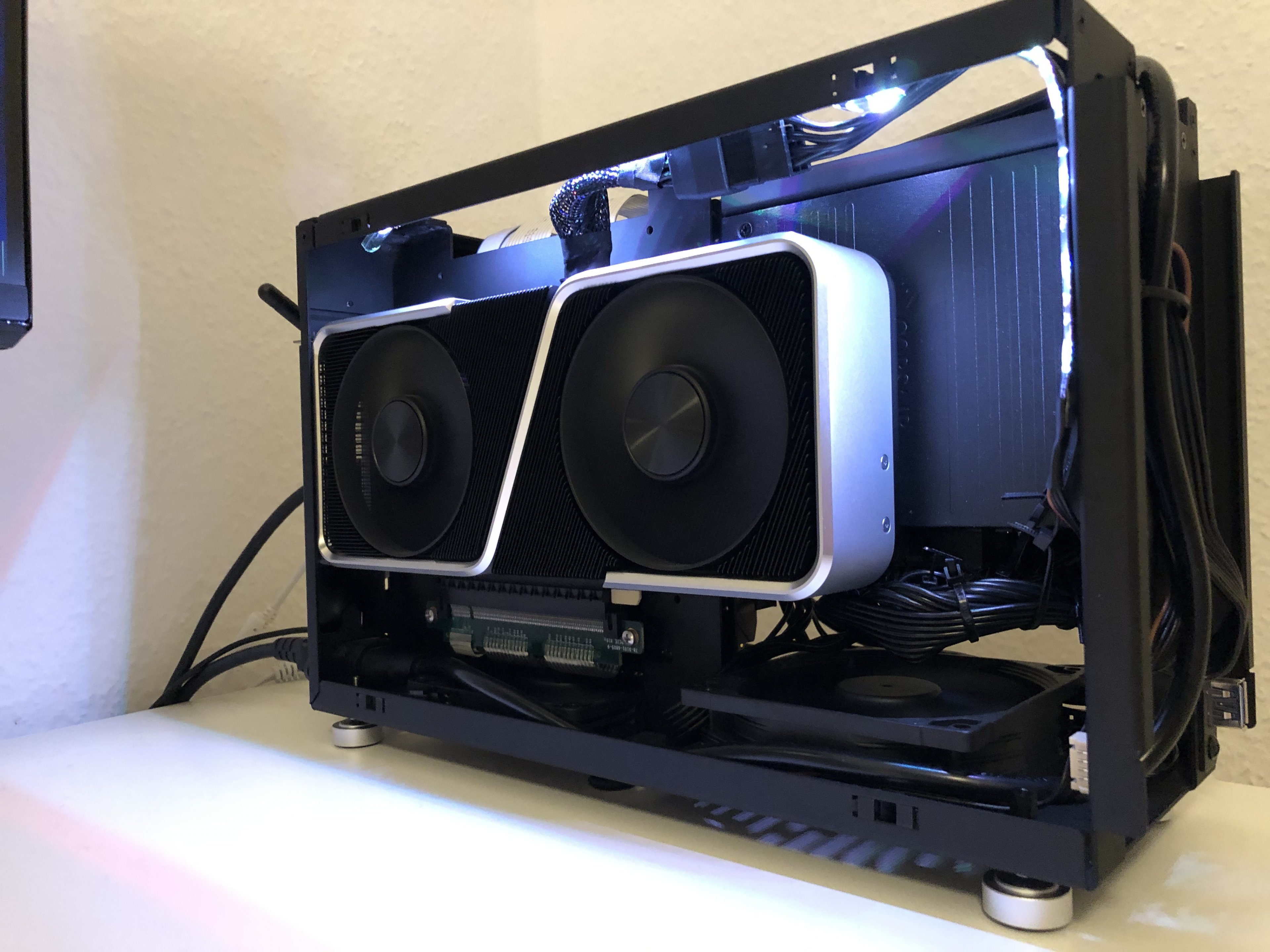

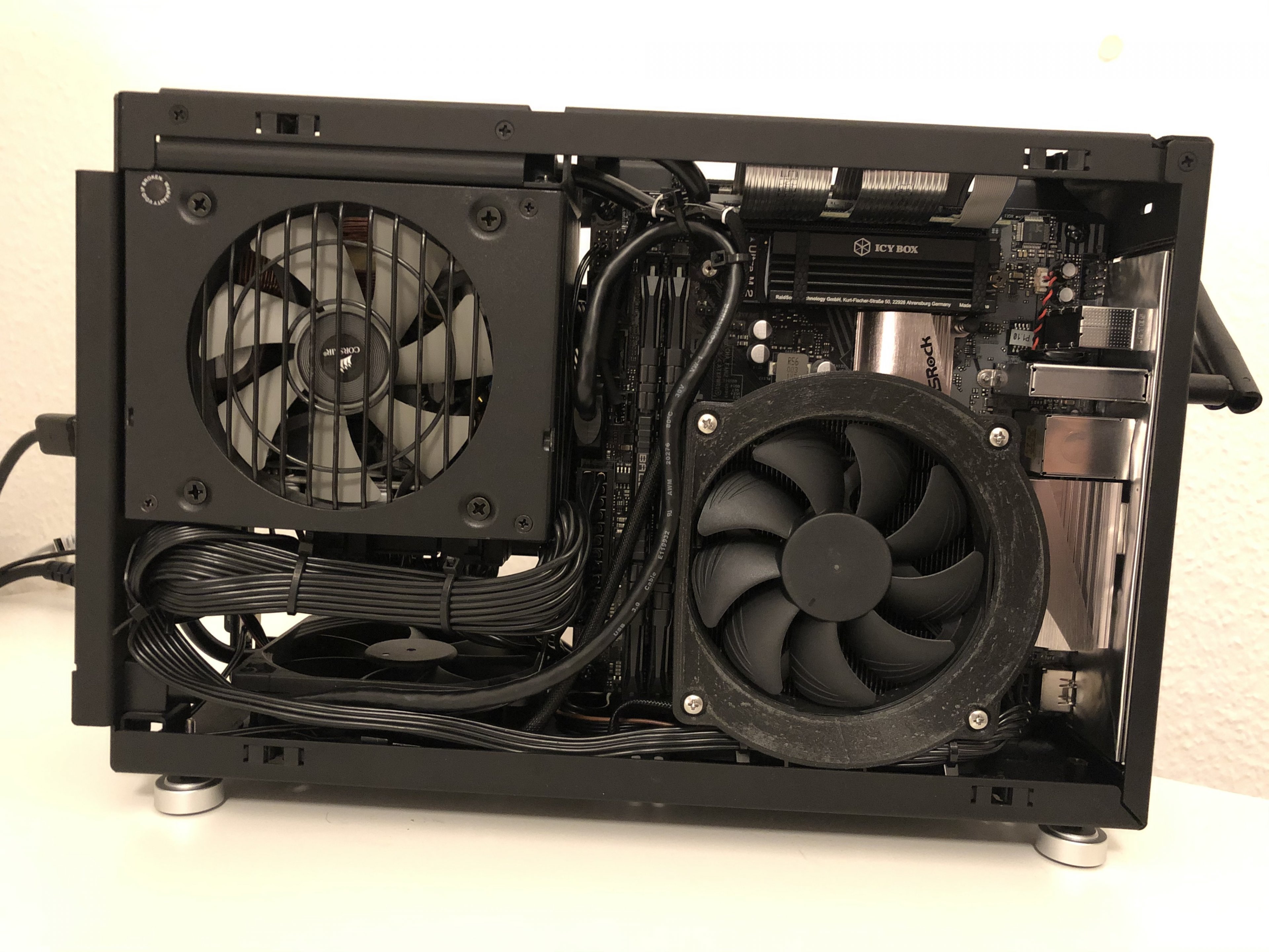

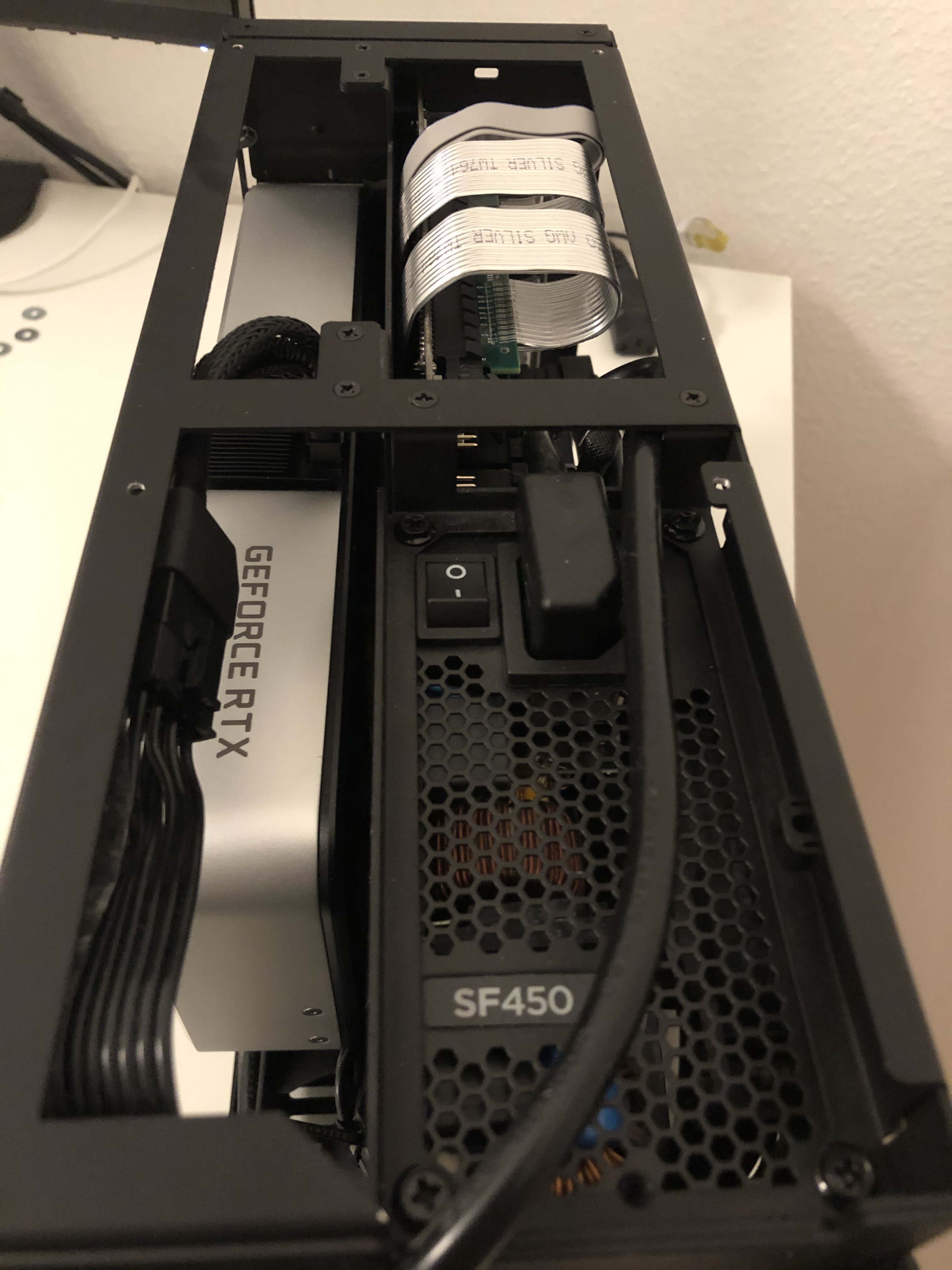

Mein neuer Build im V2 schnurrt jetzt auch wie eine Katze. Details im Userbenchmark. Habe noch eine dezente RGB-Beleuchtung für die 3060Ti FE eingesetzt und den Abstand zwischen Grafikkarte und Backplate/PSU über Abstandshalter etwas erhöht. Das SF450 läuft seitdem deutlich entspannter. Die Grafikkarte berührt zwar am Ende ganz leicht das Seitenteil, aber ich denke das sollte unproblematisch sein. Die 970 Plus habe ich mit einem Icybox Kühler versehen, das Throttling in Benchmarks ist damit passé. Auch wenn sie weiterhin relativ heiß läuft mit 55+ im Idle. Liegt wahrscheinlich an der geringen Luftzufuhr auf Grund des Fanduct. Die Dynavox Füße habe ich ihm auch noch gegönnt :-)
Im Idle ist der Rechner nicht zu hören. Unter last mit Undervolting der GPU sehr erträglich aber ich spiele sowieso mit Headset.
Hier das wichtigste, die Fotos!
Reaktionen: Siffi2, pietcux, eldübel und eine weitere Person
Sieht geil aus! Der Stromanschluss oben ist echt wie gemacht für das Dan Case 😍
Und wo hast Du die Füße her? Find ich auch megagut! Sind sie aus Metall? Bringen sie was bzw. der Luft, die nach unten ausgeblasen wird?
