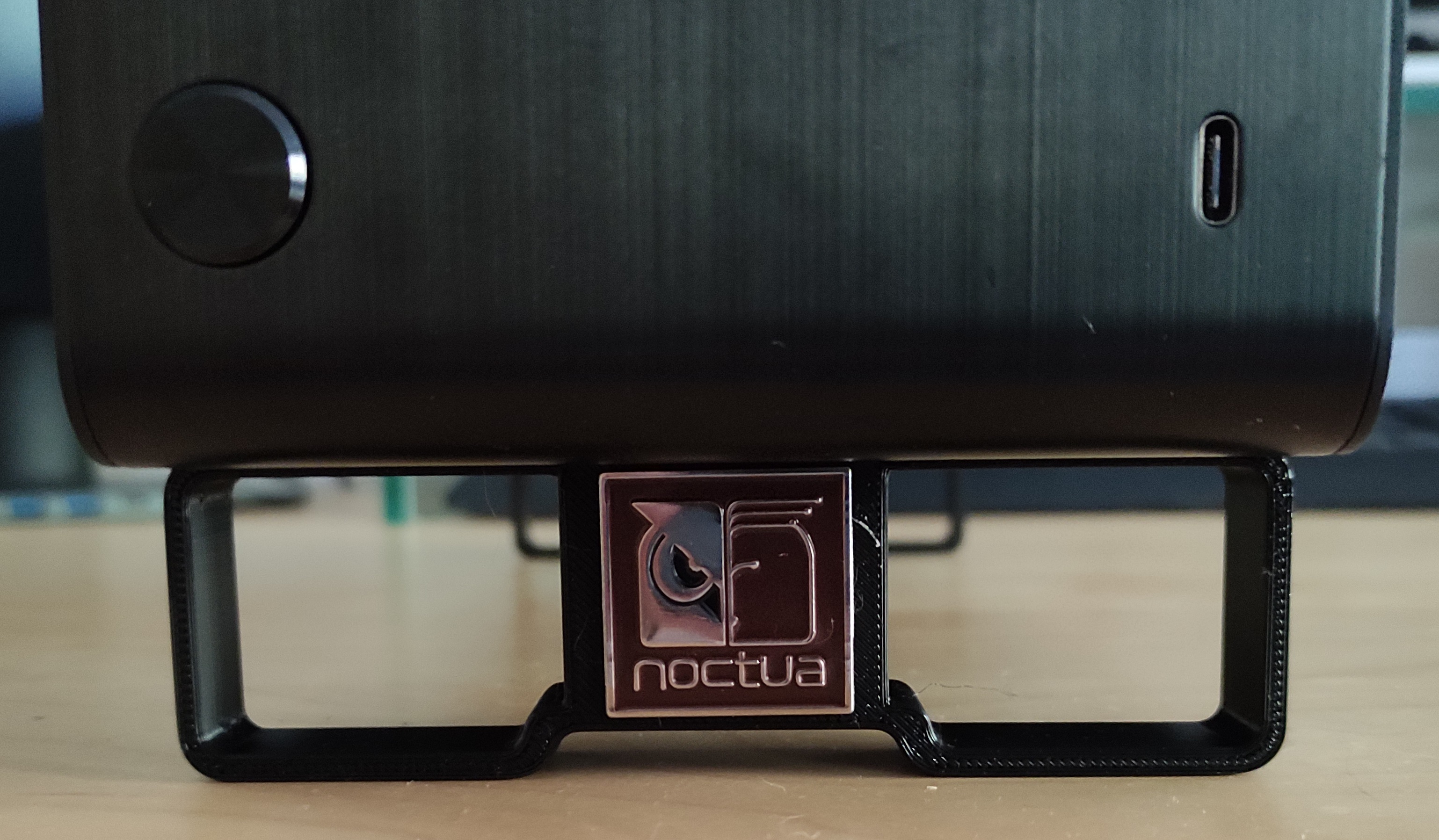

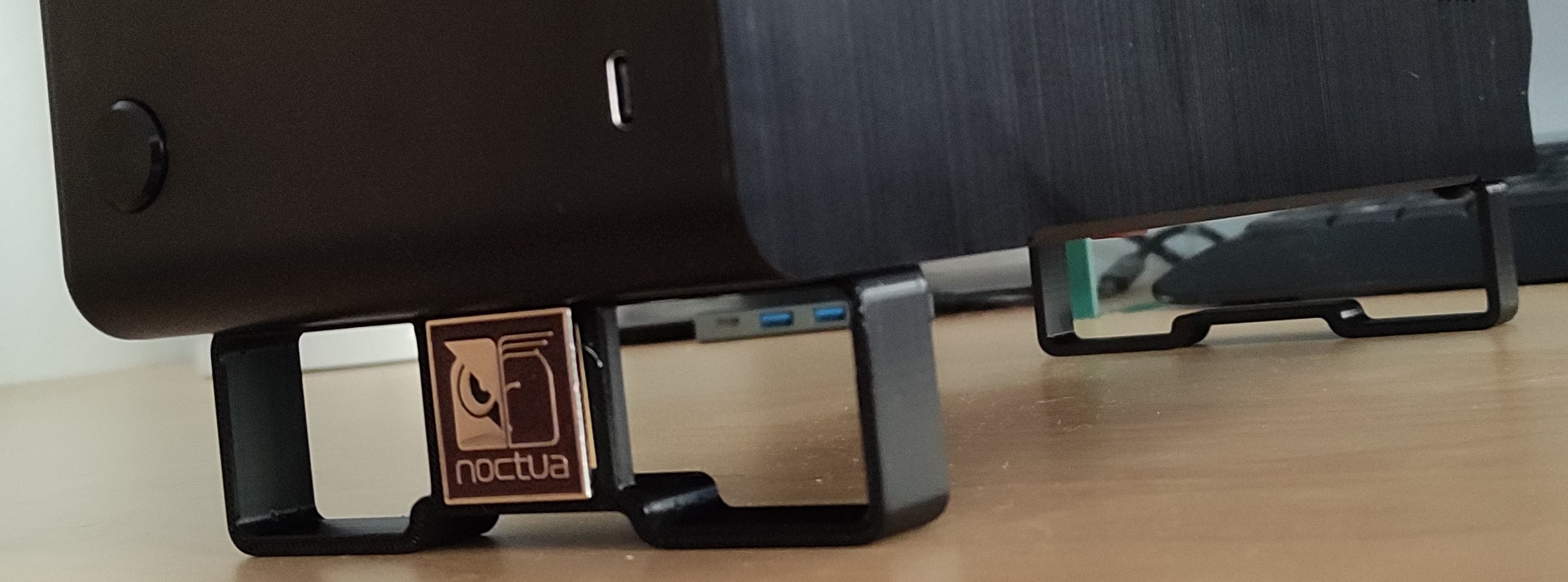

Hallo Zusammen, ich bin nun endlich dazu gekommen mein Fuß Projekt in die Finale Phase zu überführen. Und nun folgt das Ergebnis... die Noctua Plakete 😍 hab ich bei ebay auftreiben können, evt. macht bigdaniel sein Logo als Zubehör(?).
@ bigdaniel Echt nice und sehr sehr Positiv fand ich das kleine aber feine Detail das die Originalfüßchen verschraubt sind! 👍 Was mir Probleme am anfang bereitet hat, ist das mein Gehäuse 116mm Breit ist, laut Daten sollen es nur 112mm sein? Aber nagut wer messen kann ist klar im Vorteil, aber wer viel misst misst viel mist 🤪

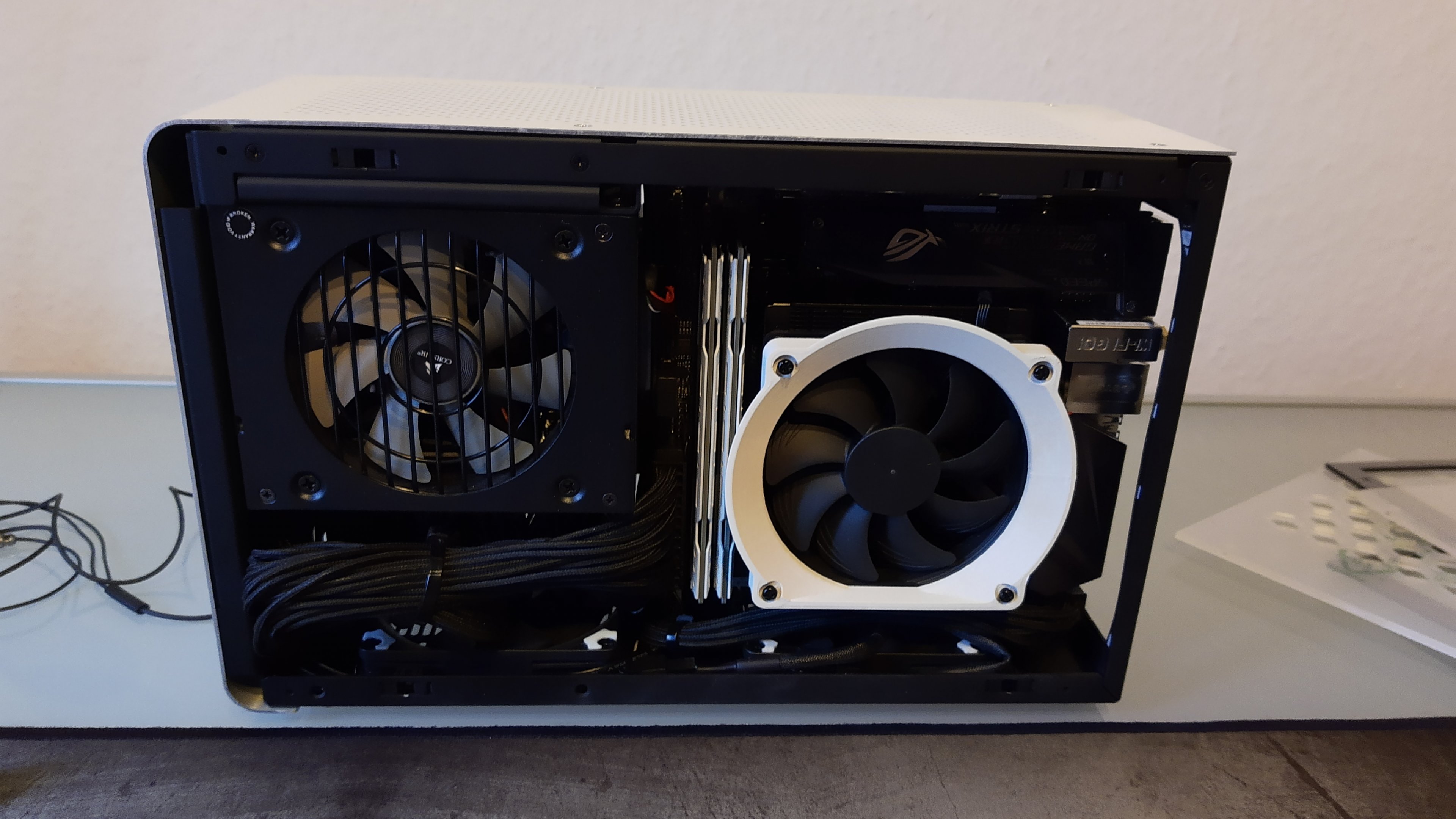

Hallo zusammen.
Habe nun mal durch das downgrade auf eine EVGA 1080 FE (nie Glück gehabt mit einer RX 6800) den Intel Xeon E5-2699 C v4 (22 Cores) testen können.
Also wenn ich nicht gerade mit den CPU Kühler und bzw. oder der Wärmeleitpaste schlampig war, sind die Temps viel zu hoch im idle (65 C - 70 C) für die 88 TPD.
Wenn es nicht an mir liegen sollte und ich die Temps danach inkl. gelochten Plexi Seitenteile nicht wesentlich besser hinbekomme, wird es doch mal ne Wakü.
In diesen Bezug habe den für mich neuen 92 AIO Kühler gesehen.
https://geizhals.eu/alphacool-eisbaer-lt92-11761-a2363944.html
Kennt den jemand und weiß ob der passt (Radi Größe müsste passen, hat 5 mm weniger Dicke als die Asetek 645LT), aber Schläuche und Winkel der Schläuche?
Danke vorab.
Danke vorab.

War da nicht irgendwas, dass die Anschlüsse am Radi irgendwo kollidieren? Mir war, als hätte ich da mal was gelesen
Welche RX6800 hast Du verbaut? Die FE?
Hat der Xeon nicht 145W TDP oder hast Du sie begrenzt?

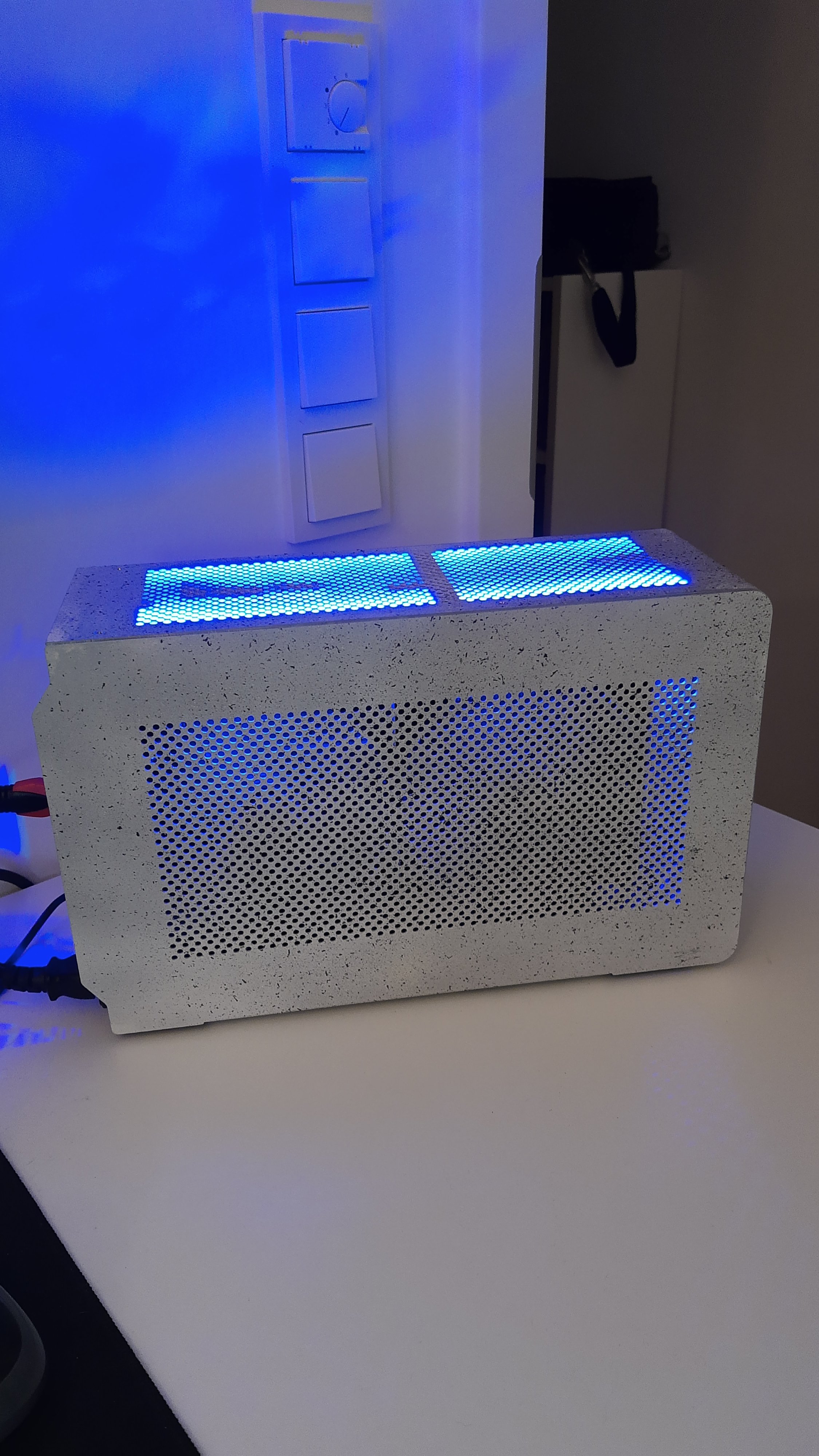

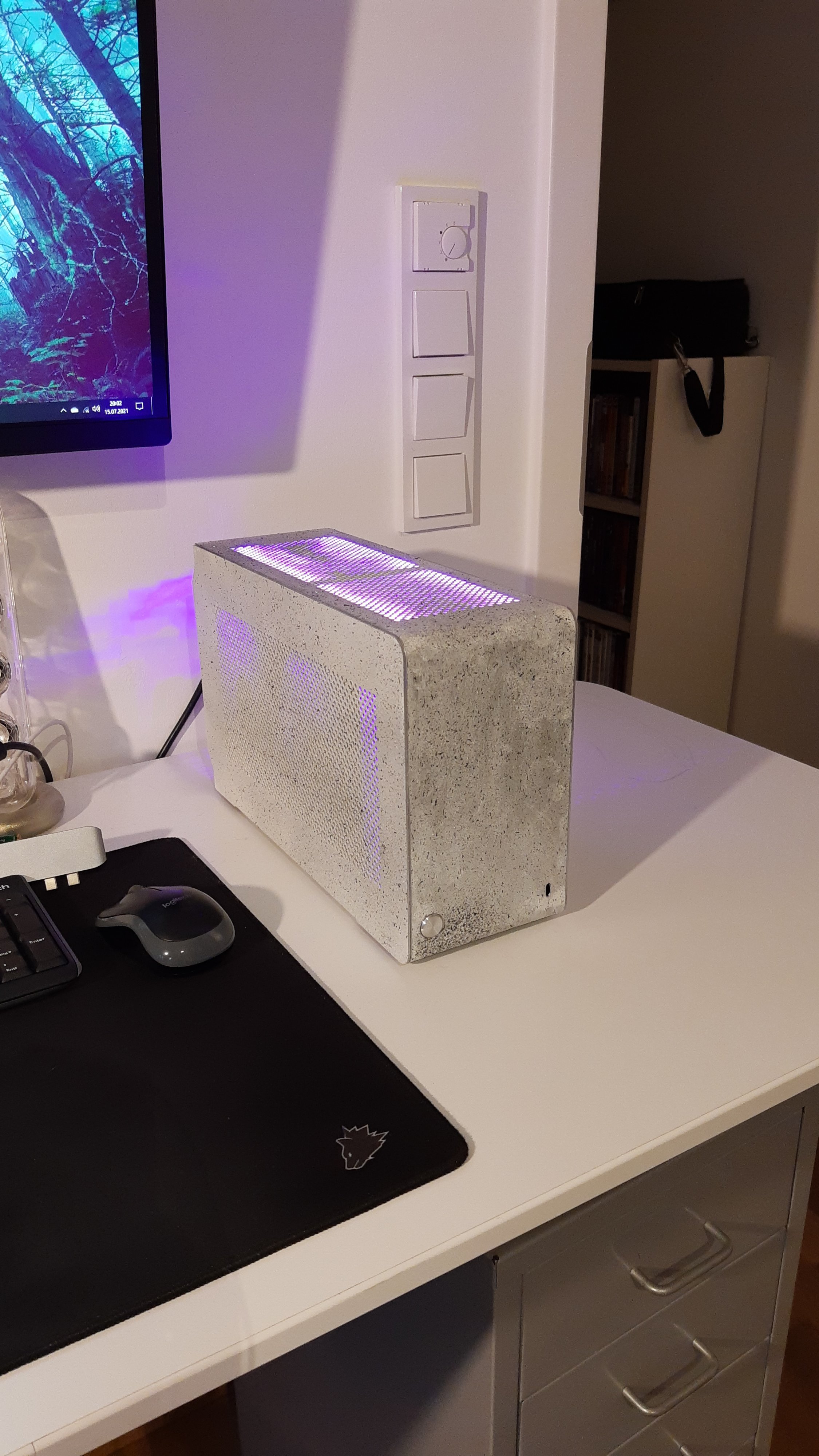

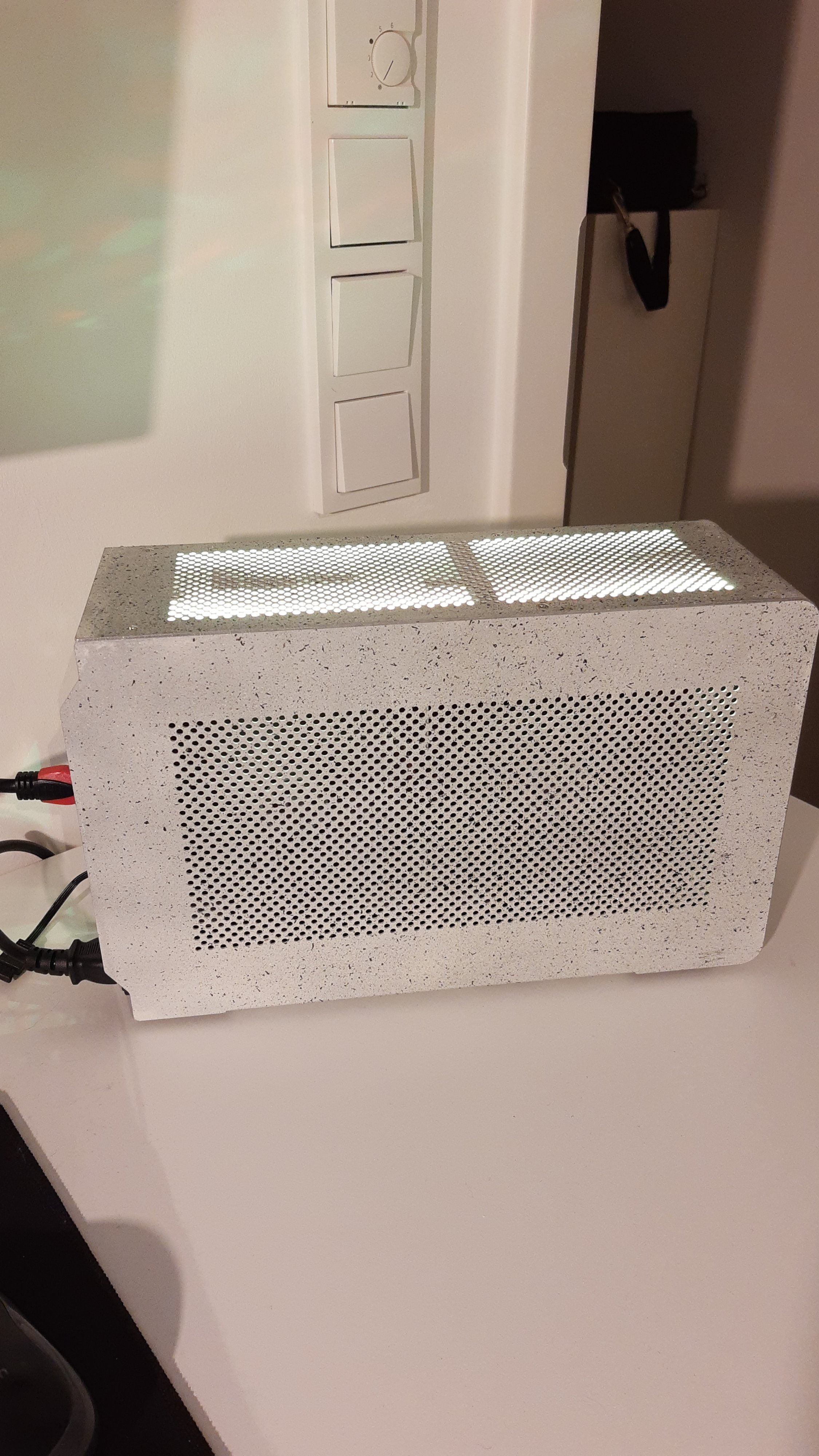

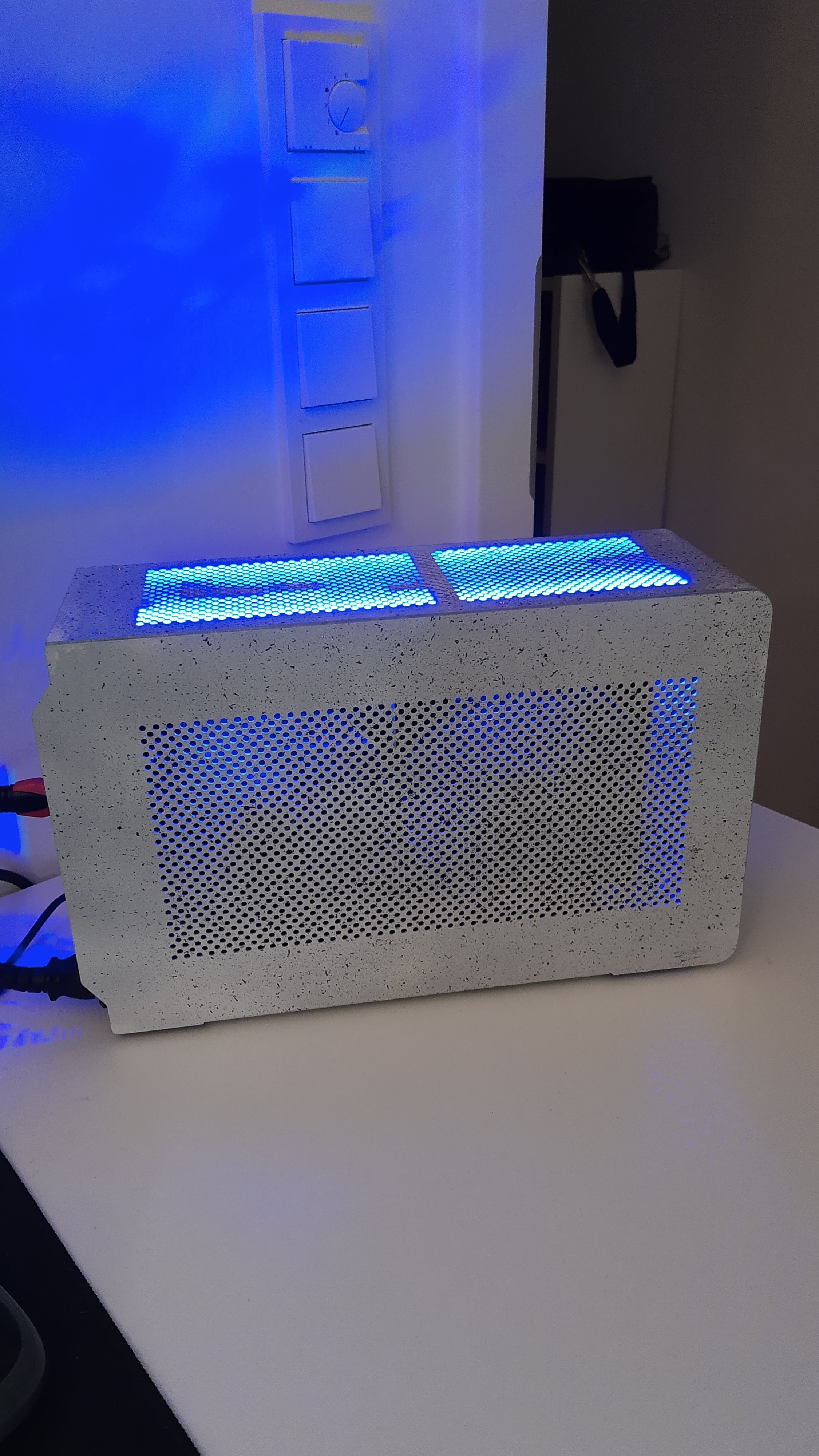

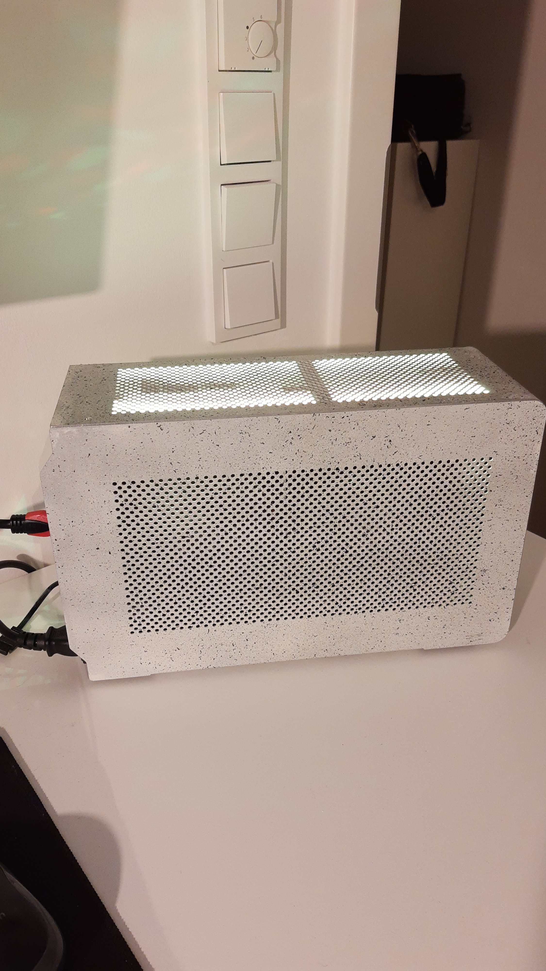

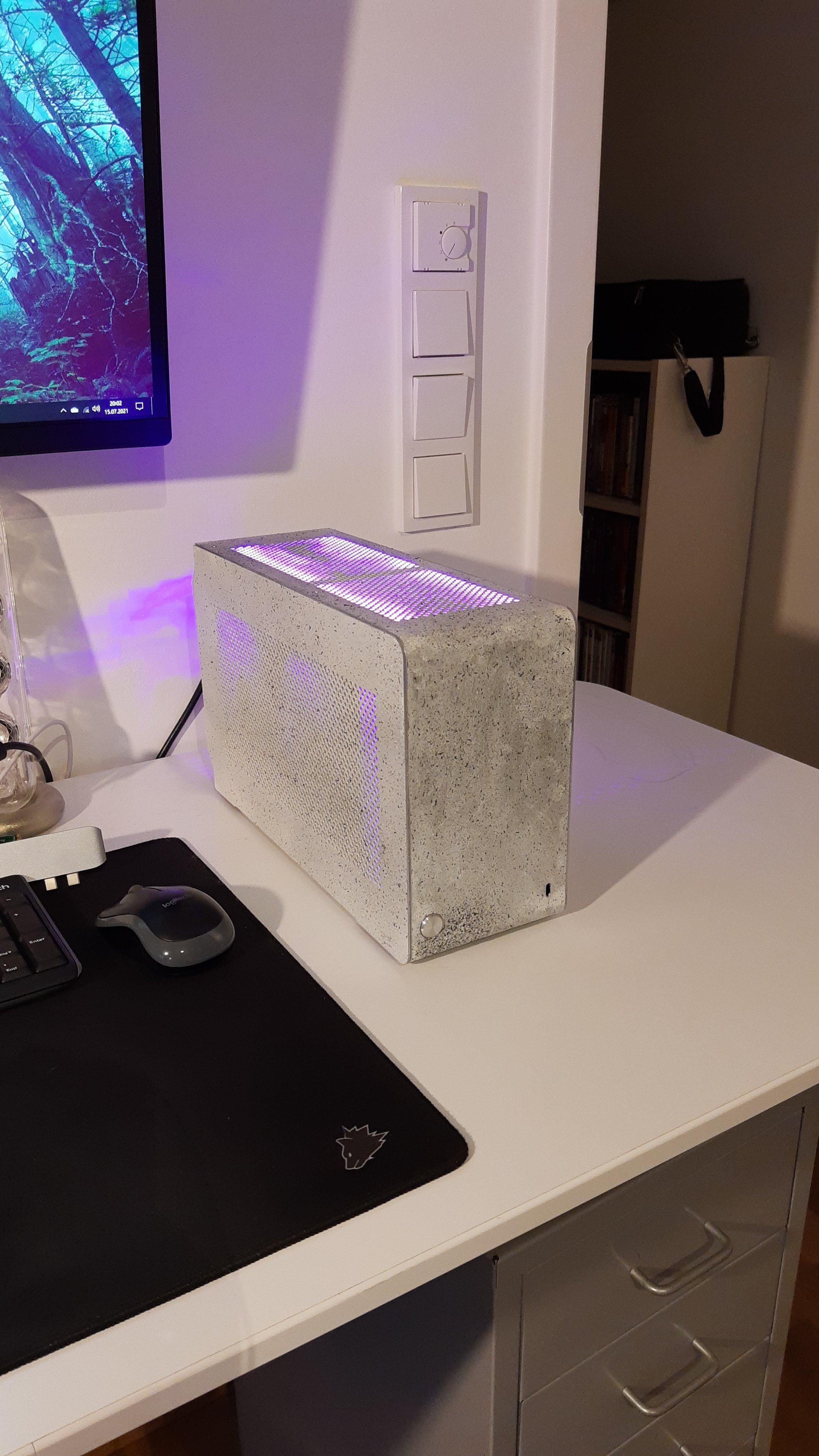

Dabei fällt mir ein: Ich habe meine letzte Umdekoration noch gar nicht gepostet

Hat sich erledigt.
Es waren die originalen Plexi Seitenteile ohne Löcher. 😉
Mit den originalen Plexi Seitenteilen mit Löcher ist alles Tutti.
CPU: 45 C bis 50 C idle / 70 C bis 80 C im Cinebench R23 Multi
Kann so bleiben.
Ne habe keine RX 6800 abbekommen.
Da musste die EVGA 1080 FE herhalten.
Die CPU hat 88 Watt TPD maximal, da es die C Variante ist mit weniger Takt.

@Blaze1987 Also, die Kühlkörper wären wahrscheinlich machbar, weil man sie abschrauben könnte. Das würde ich mir dann auch zutrauen. Allerdings würde die Kühlkörper durch die Beschichtung wahrscheinlich wärmer werden. Da müsste ich aber mal die Profis fragen, ob es da Lacke gibt, die die Wärme nicht einschließen würden.
Bei den RAM-Slots sehe ich schwarz. Es wäre ja quasi nicht zu verhindern, dass da Farbe hineingerät. Und dann ist der Mops fett. Aber wenn Du RAM-Sticks mit nem Kühlkörper nutzt, sieht man die Slots doch nicht, oder? Ich habe mal ein altes Foto von einem früheren Setup im Dan Case hochgeladen...

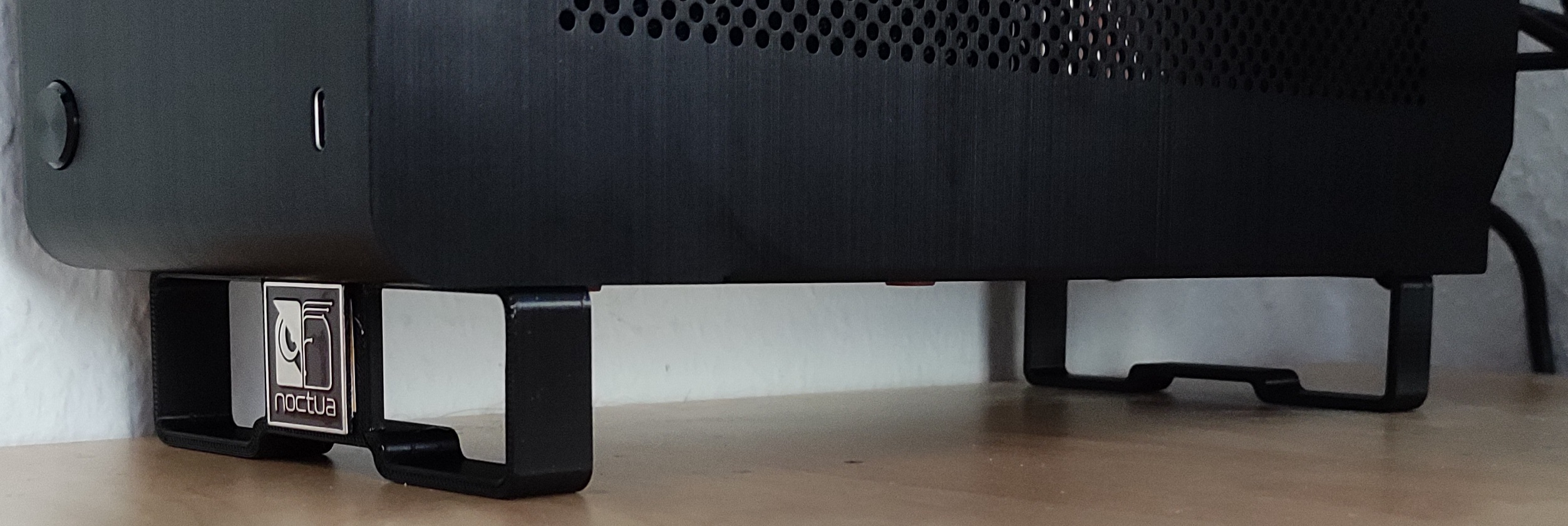

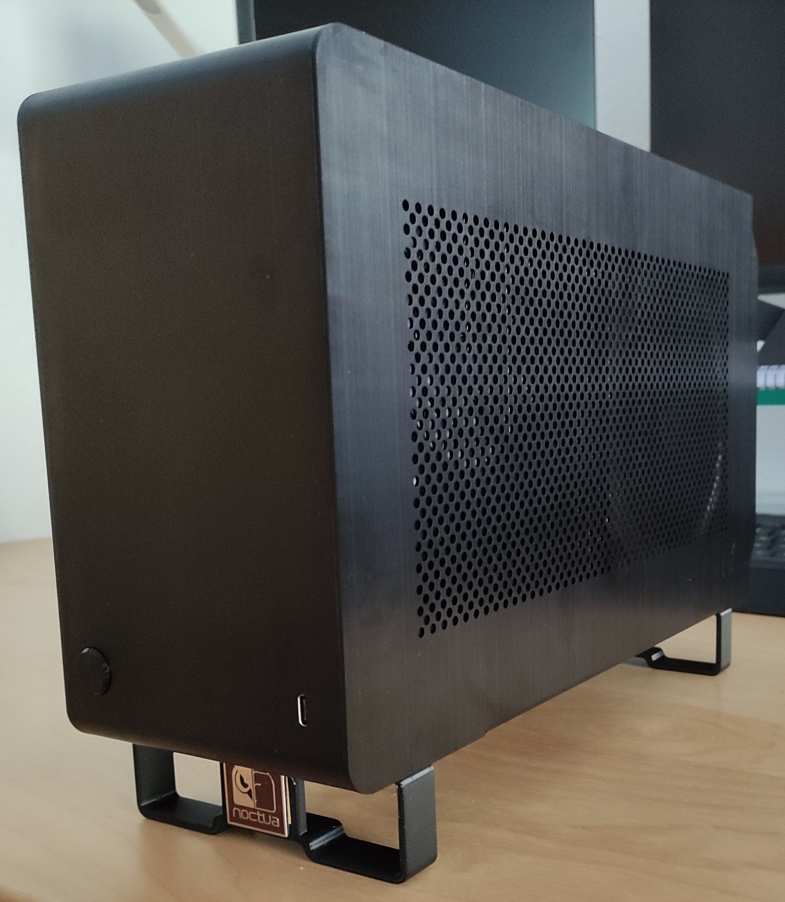

@majinwalkman:
Verdammt gutes Auge 👁! 👍
Besten Dank für deinen scharfen Blick und das du Bescheid gibst.
Das würde ja dann auch für den PCIe gelten.

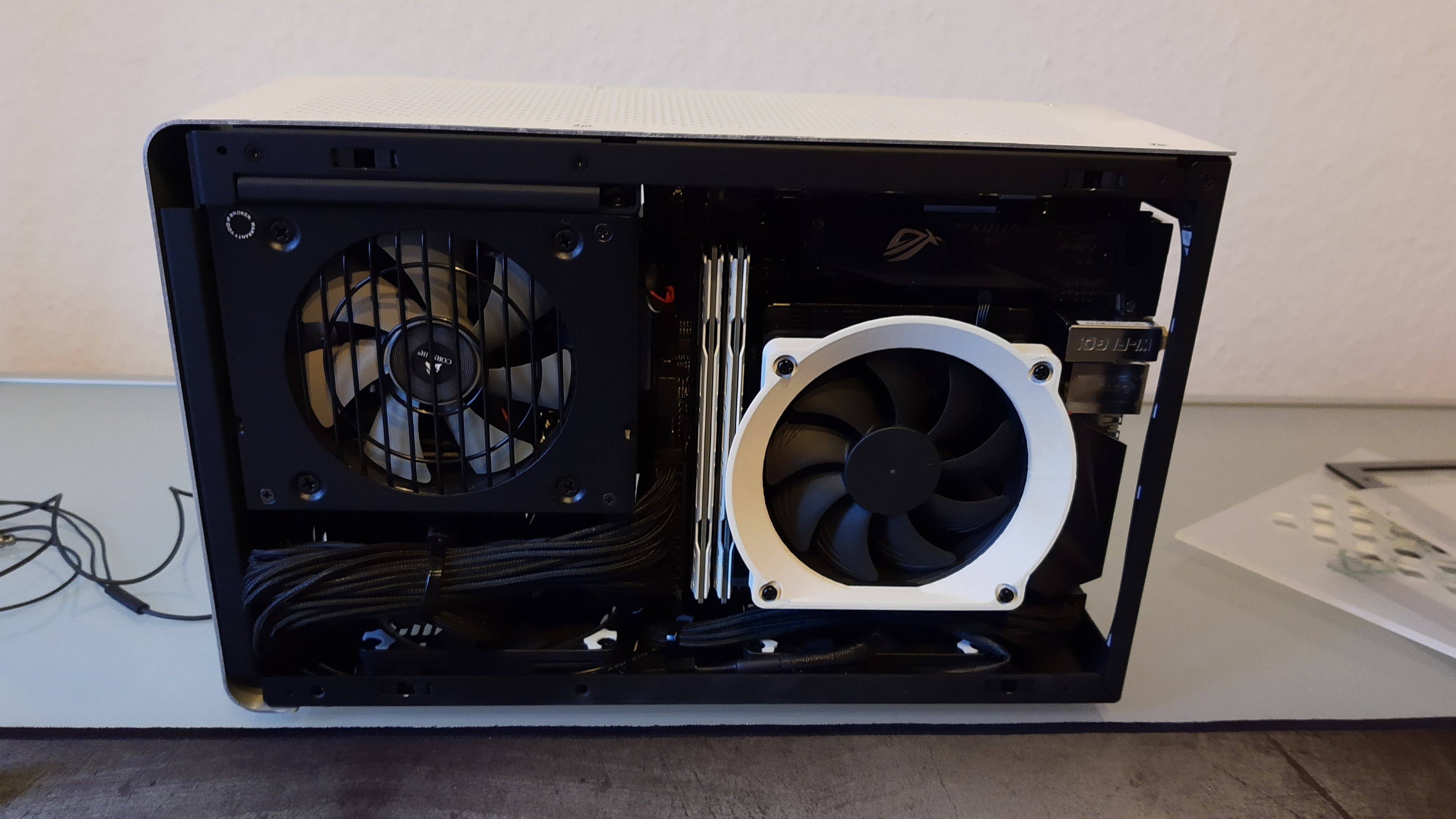

Hast du dann auch den T318 montiert? Das war damals echt schwierig mit der Kühlerauswahl. Inzwischen kann man sich ja Narrow ILM auf am4 drucken.
Ich hatte bisher immer den 2660v3 drin. Der konnte es aber mit der neuen Grafikkartengeneration nicht mehr so aufnehmen.
Bin gespannt was du berichtest. Ich bin inzwischen ein wenig faul geworden as das anpassen angeht. Aber immer wieder interessant zu sehen wieviel noch bei den Xeons "geht".
