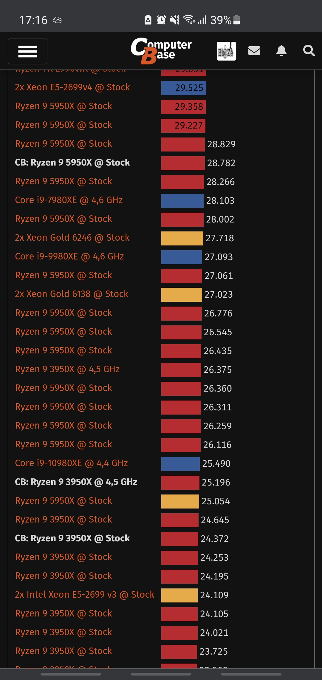

Aufgrund der fast doppelten (theoretischen Cinebench R23 ) Leistung der 12 & 16 Cores der 9 er 7nm Ryzens, stinken die 14 nm 2011-3 Intel Xeons CPUs natürlich ab.
Jedoch sind Xeons je nach Einsatzzweck noch immer sehr effizient (L oder C Variante) und können halt auch bei der Menge an RAM inkl. Fehlerüberprüfung, Virtualisierungserweiterungen Punkten.

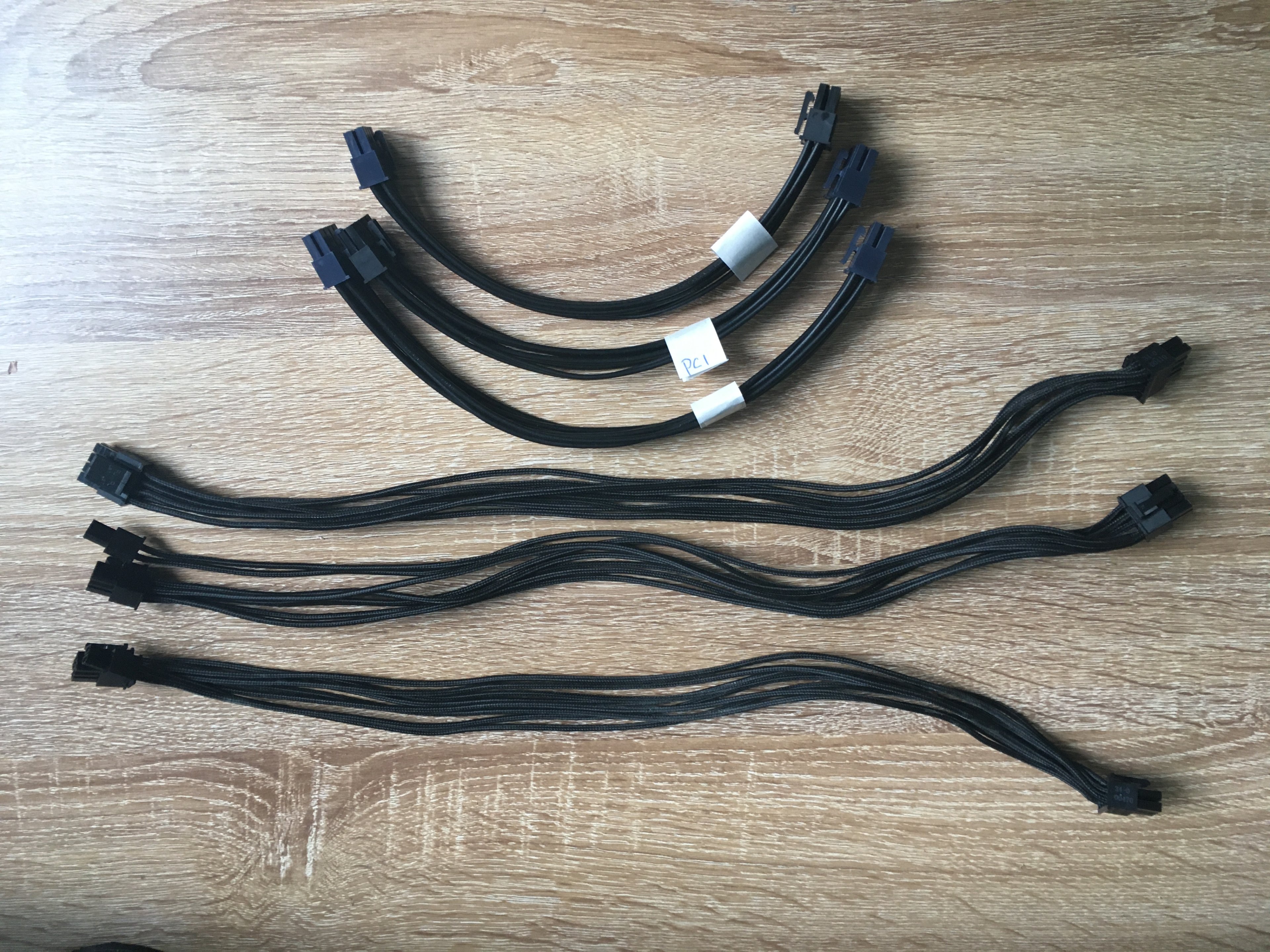

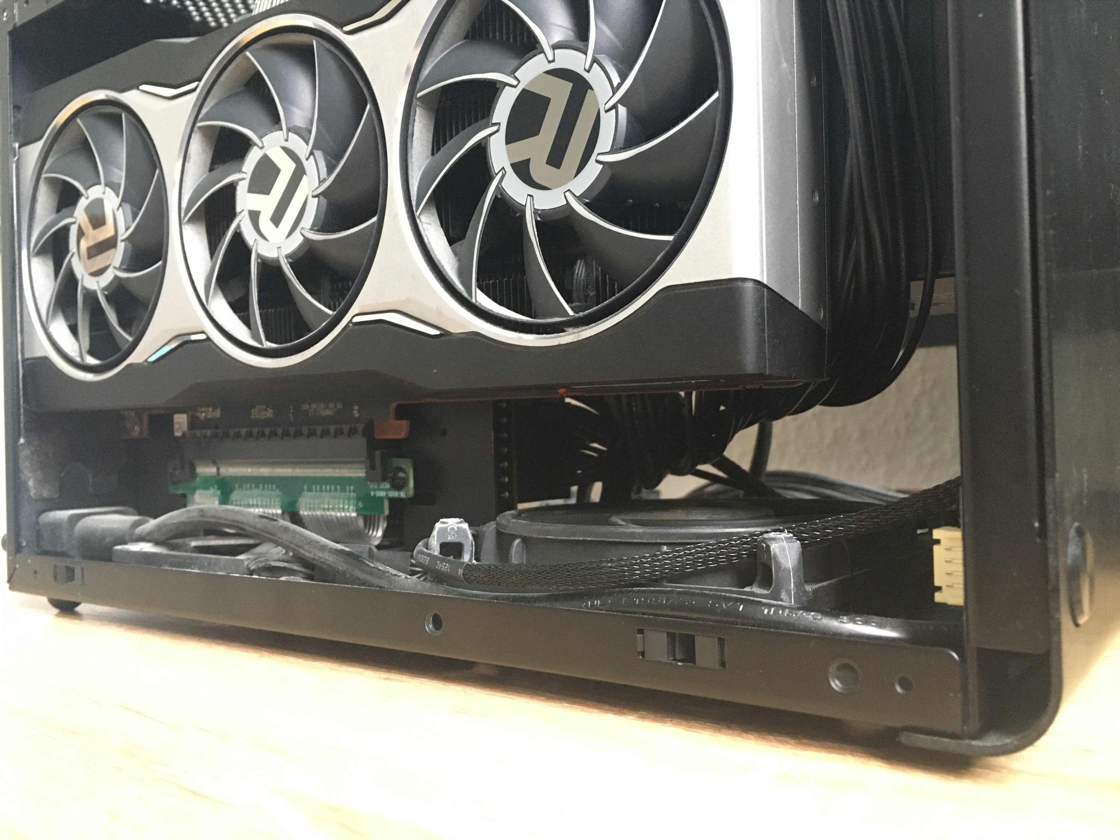

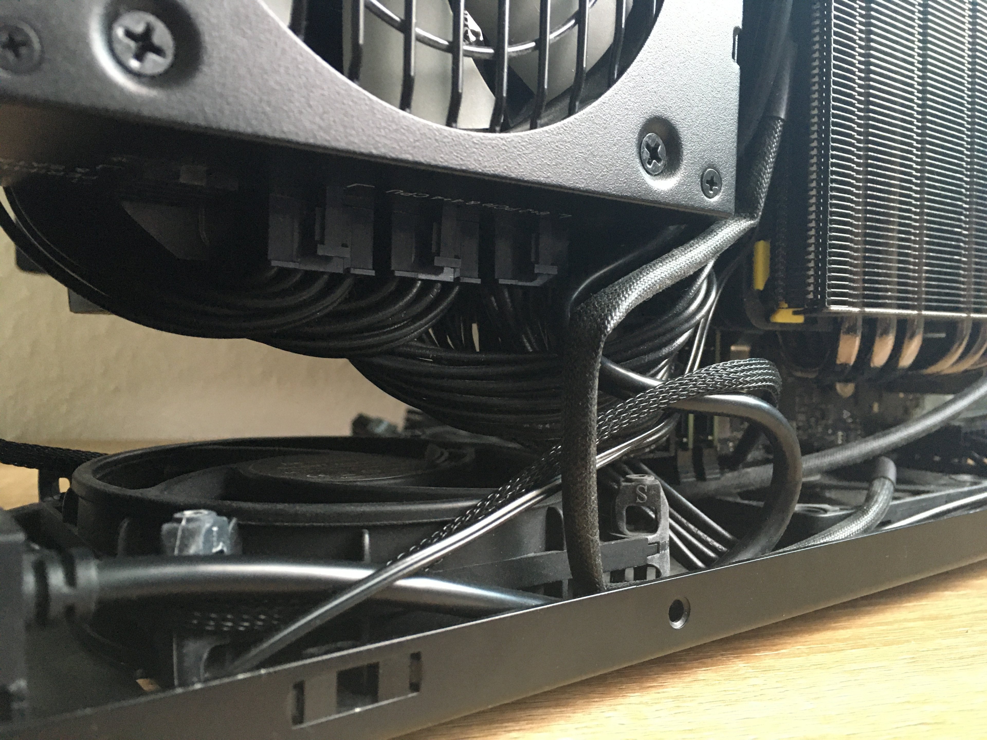

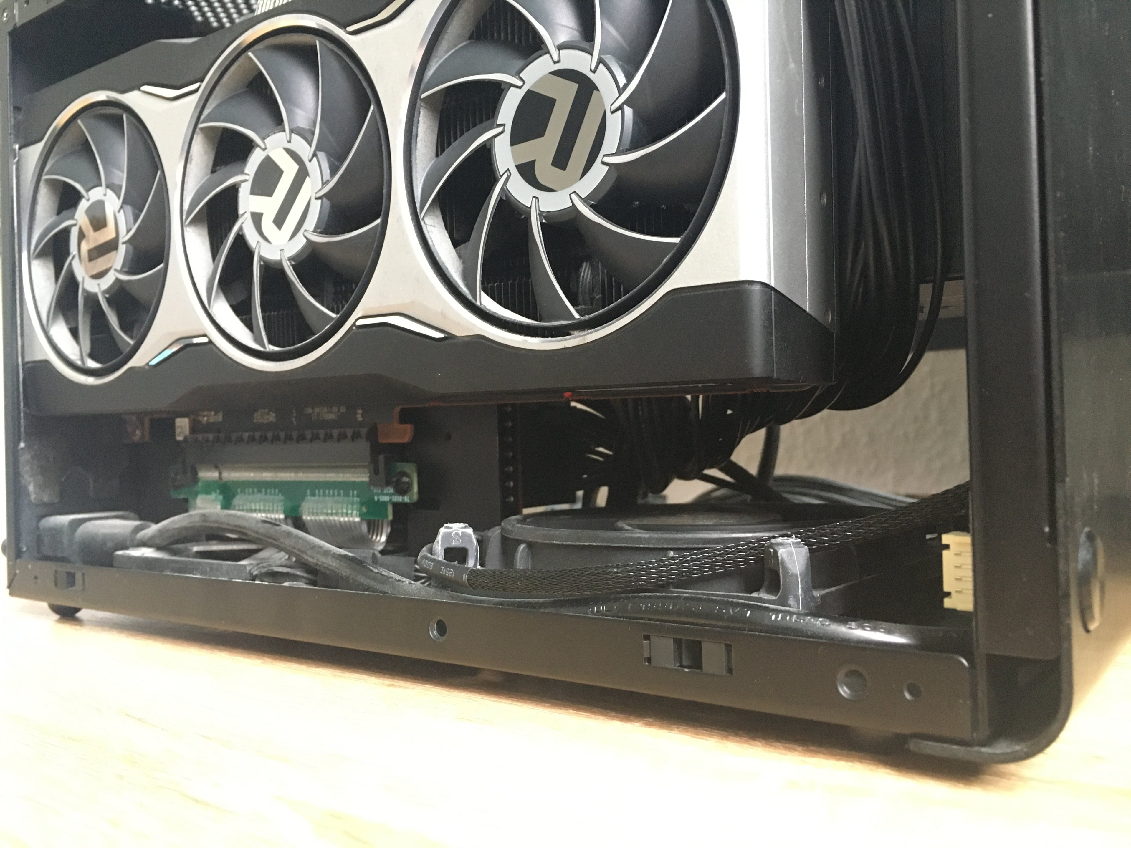

Ich habe mal etwas weiter optimiert und kann die Kabel von custom-mini-computer (Stuttgart) nur empfehlen. Für 2x PCIe und ein EPS Kabel habe ich 20€ weniger bezahlt als für das angepasste ATX Kabel von Pslate. Der war zwar auch freundlich und das Kabel ist absolut in Ordnung, die Einfuhrumsatzsteuer und der internationale Versand sind aber einfach grob. Er ist mittlerweile wohl auf DHL gewechselt, so dass man keine 16 Tage mehr auf die US Post wartet, aber der Preis bleibt viel, viel höher.
Jetzt habe ich kein Original SF600 Kabel mehr in meinem DAN A4 verbaut, so dass es ziemlich leer und luftig aussieht ;-).
Was mache ich nur mit dem ganzen leeren Raum in dem großen Gehäuse?
Reaktionen: Blaze1987, kingmarci und r4pFTW
Sieht gut aus, was für Hardware hast du verbaut? Und welche Längen hast du genommen?
Irgendwann werde ich auch auf A4 wechseln. Gigabyte B550i + 5600x + RX6800.
@r4pFTW 24 cm für das EPS und 20 cm für die beiden PCIe, da wären 21 cm aber etwas komfortabler gewesen, so ist es schon sehr straff.
5900X, Asrock Phantom B550, RX6800 Referenz, 32 GB VLP, Blackridge mit 120x15mm Noctua, 1TB 980 Pro, 512GB 970 Evo+, SF600 mit den 4 Modkabeln, Silentwing 2 92mm, Chromax 92x14mm.
Reaktionen: Blaze1987 und r4pFTW
