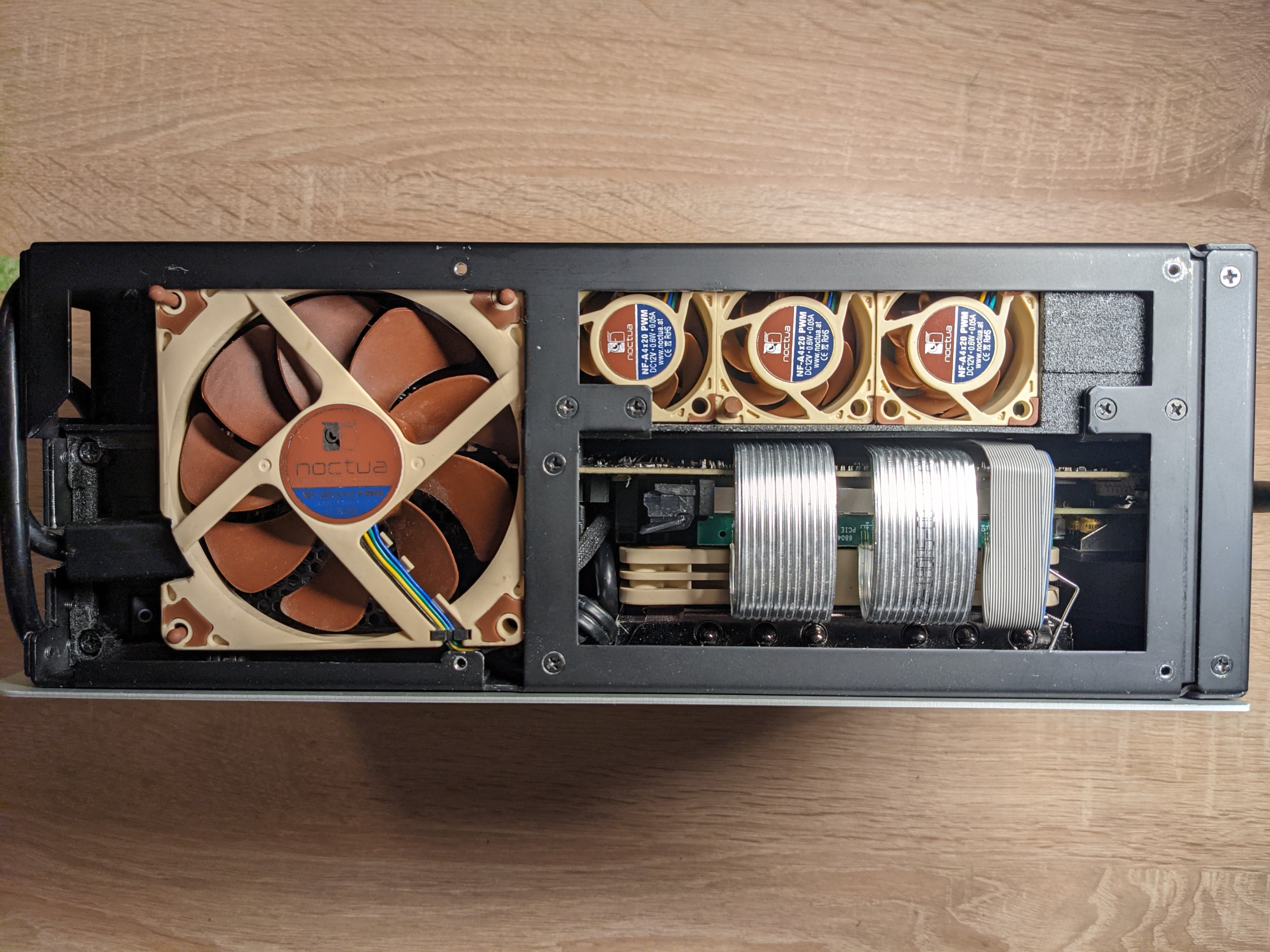

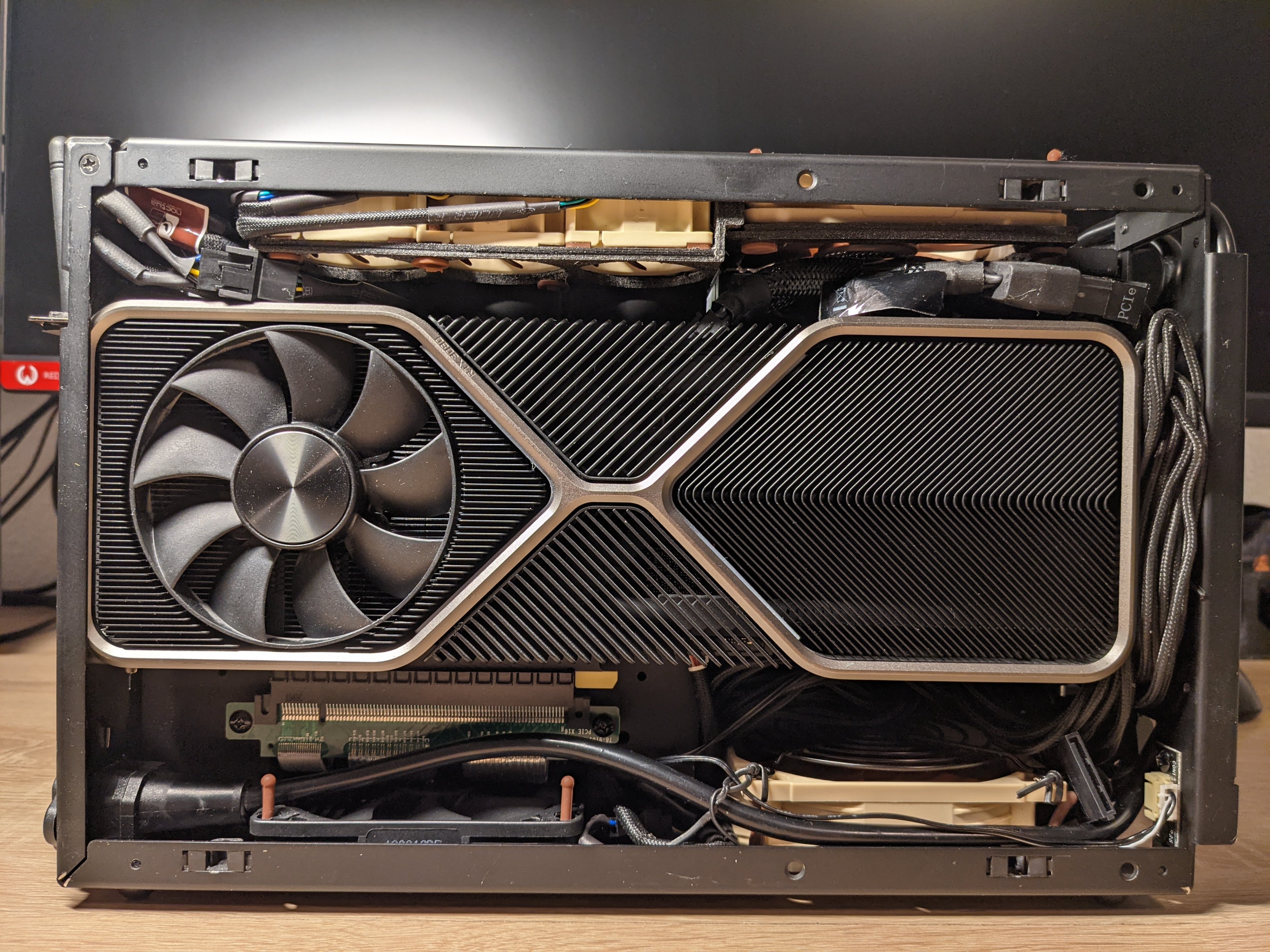

73 Grad ist echt stark. Das bekomme ich mit der RTX 3080 nicht hin, trotz neuer Modifikationen.
Ich hab mit dem 3D-Drucker einen Rahmen für 3 kleine Lüfter erstellt, um noch mehr Luft hinter der GPU zu ziehen.
Langsam sollte ich mich auch um kürzere Kabel kümmern.
