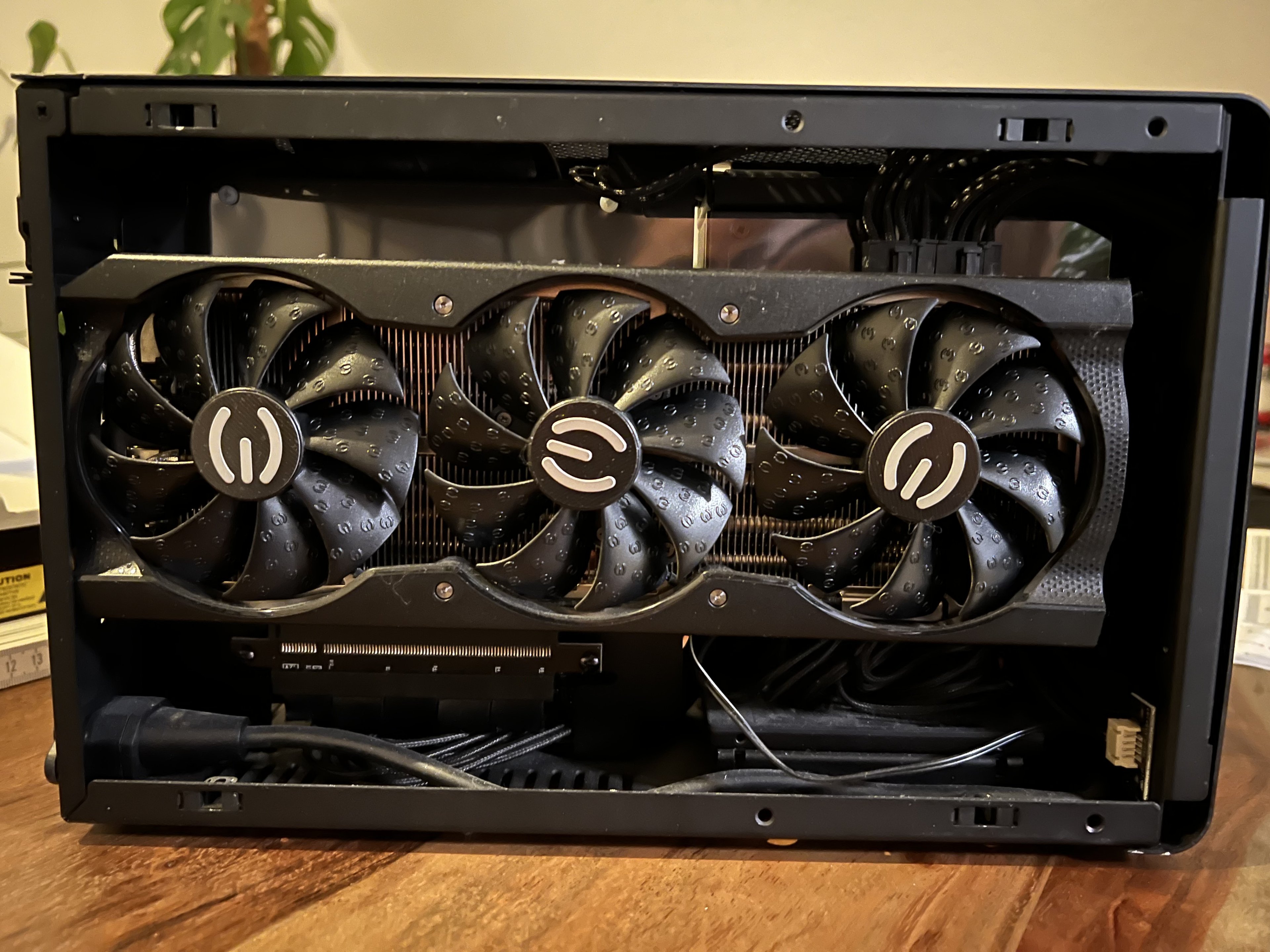

Ich meine ansonsten hier gesehen zu haben, dass bei den 30xx FE GPUs eventuell ein Gehäuselüfter unter anderem helfen kann?
Ich nutze einen 5600x mit L9i (AM4 kompatibel) und eine RX580 Nitro.

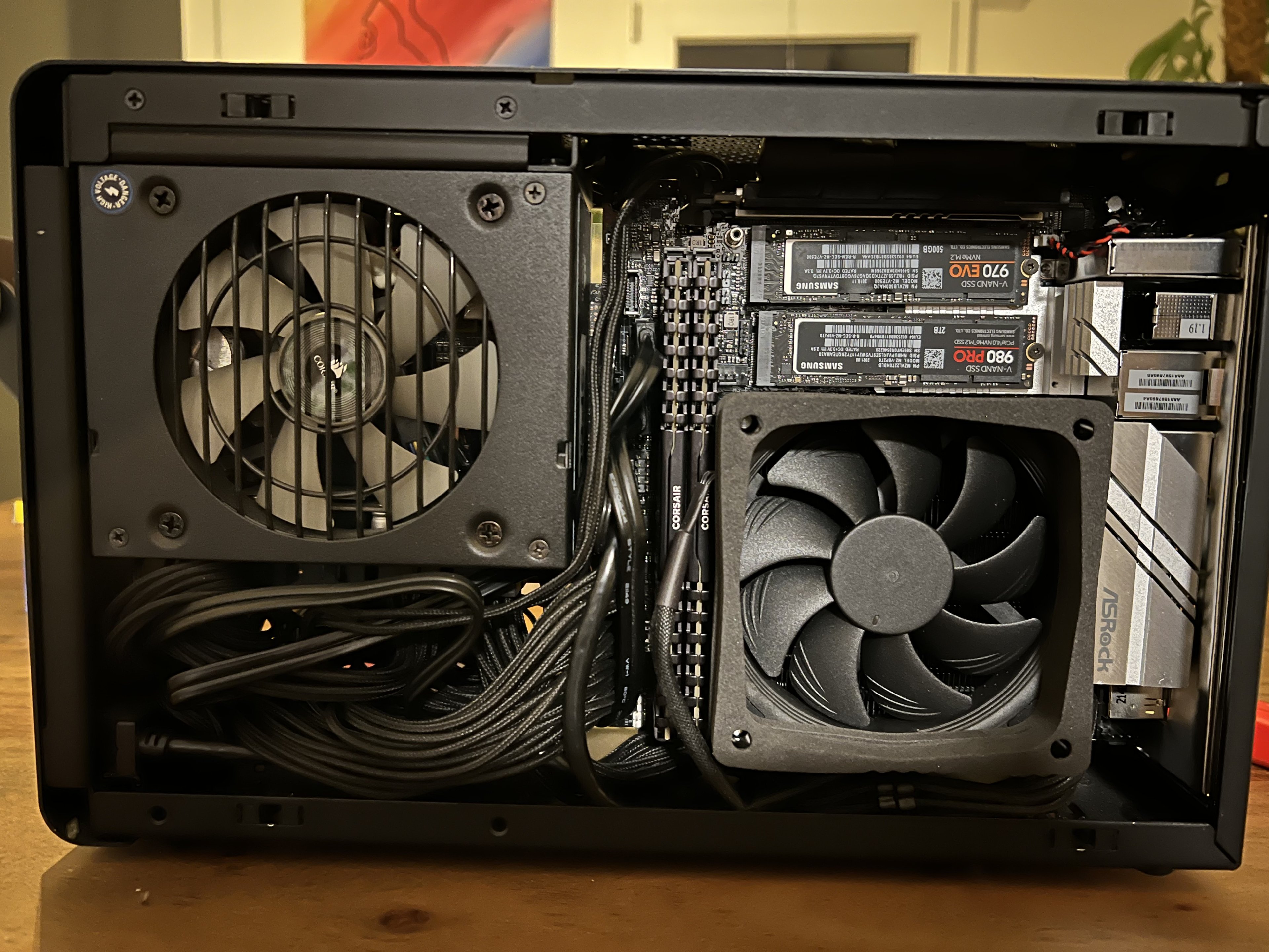

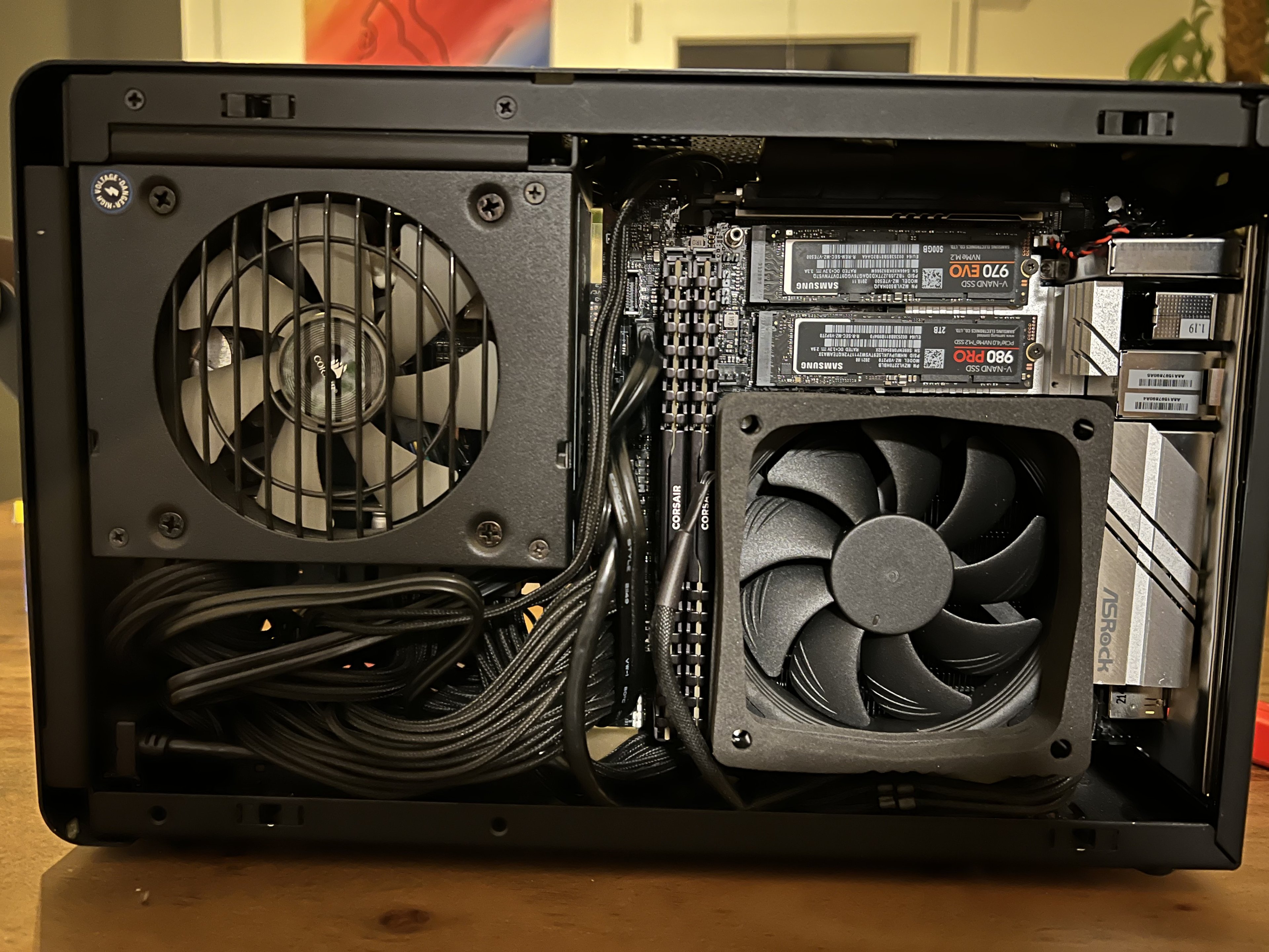

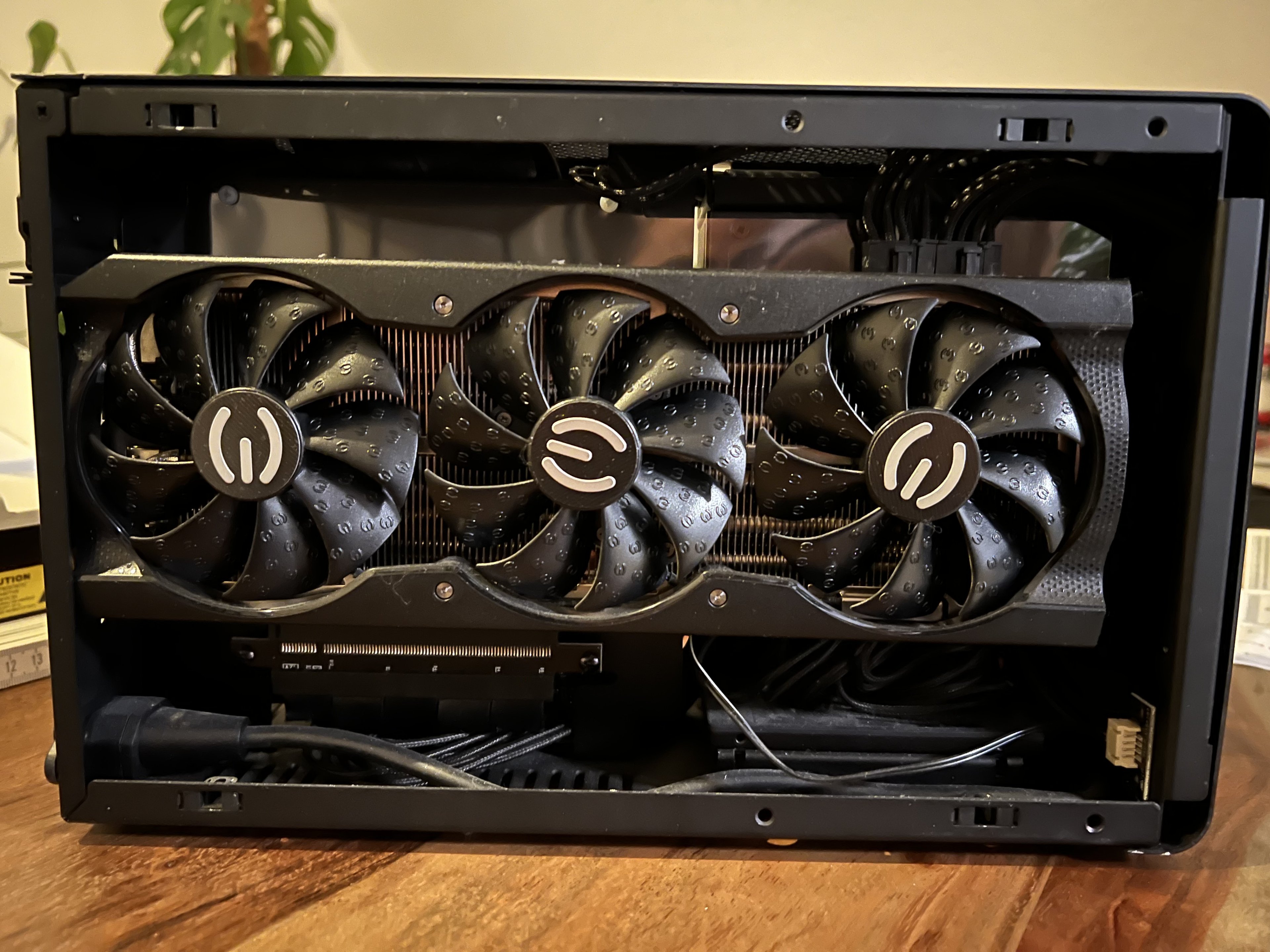

12700k-Umbau im Dan Case war erfolgreich:
momentan PL1 und PL2 auf 100W begrenzt und einen Undervolt von -80mV
Reaktionen: bigdaniel, Hovac, SebiLegend und 2 andere
