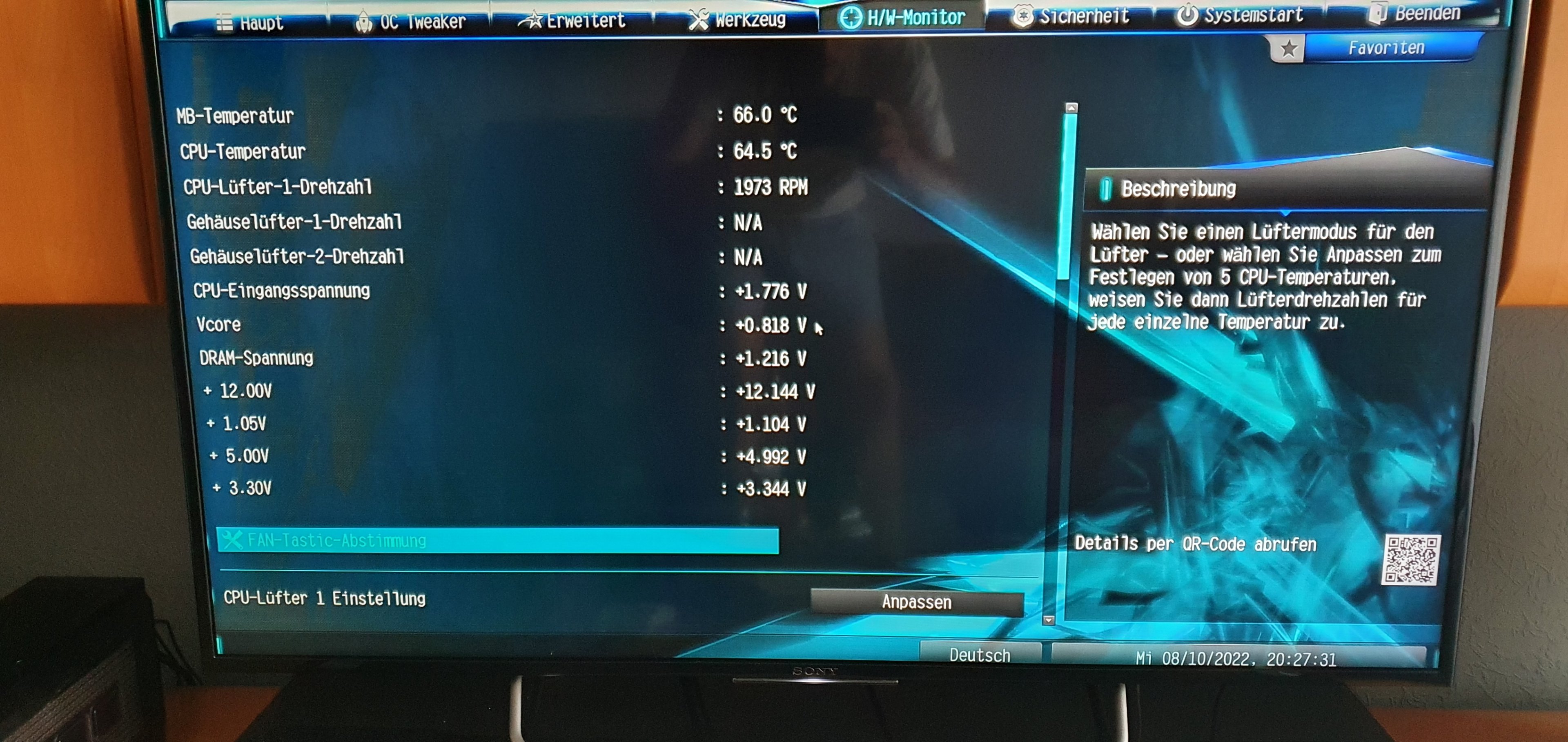

Hallo zusammen.
Der Sommer ist heiß und ich wollte mit euch gemeinsam noch mal ein wenig auf "Temperatur Jagd" gehen und so hoffentlich das DAN-A4 Setup noch ein wenig leiser zu bekommen. 🤗
Zu kühlen wären aktuell folgende Komponenten:
GPU: Erledigt
- (Bisher RX 6800 @ 2080 MHz @ 850 mV)
CPU: Erledigt aber mit Fragen bzw. benötige da noch Ideen.
- (Bisher Intel Xeon E5-2699C v4 @ Stock 88 W)
Notiz: ASRock X99E-ITX Bios
Problem(e) :
Anfragen:
Was wurde probiert:

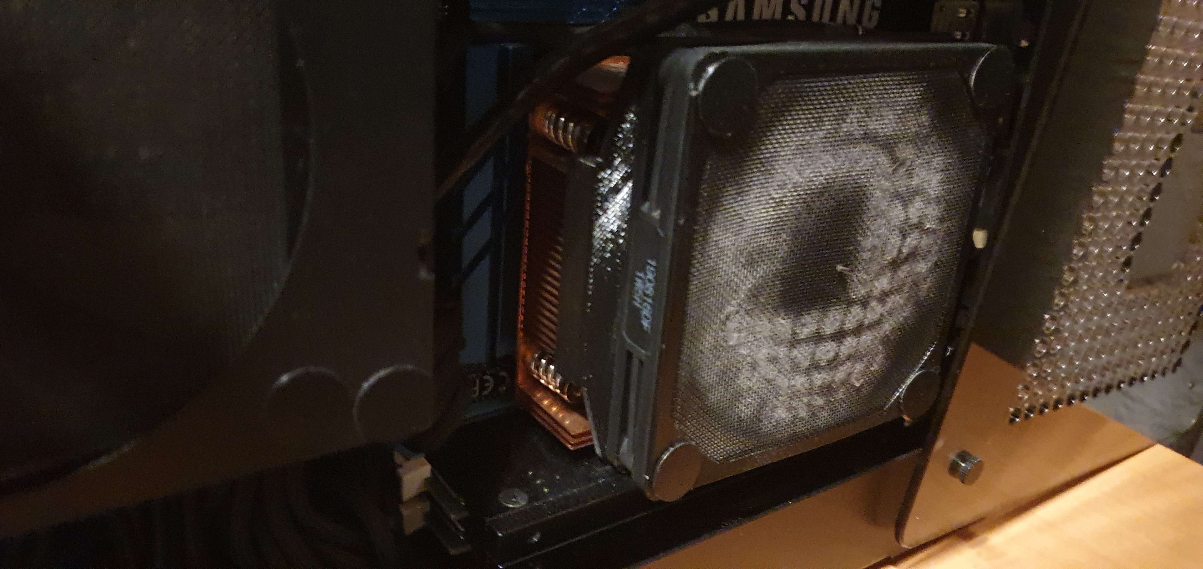

- Staubfilter CPU gesäubert (5 C).
- Energiersparmodus Energie sparen aktiviert (20 C).
Vorab vielen Dank. 🤗
GPU: Erledigt
- Die Lüftersteuerung ist sehr gut umgesetzt und ich könnte auch jede Menge Case Lüfter mit Kurve regeln.
- Leider kann ich im Bereich OC Tweaker (bei allen Settings Auf AUTO bis auf nachfolgende beschriebene) nur das Intel PowerLimit1 (PL1) in Ampere konfigurieren (mal auf 65 gesetzt, hat bisher keine gewünschte Auswirkung) und die Dauer für PL1 in Sekunden kann konfiguriert werden (mal auf 1 Sekunde gesetzt = Minimalwert).
- Beides bringt bisher nichts, um die CPU Package Power auf insgesamt maximal 65 Watt zu drücken (bisher bei mir im DAN-A4 der Sweetspot mit anderen CPUs).
- Die Anzahl der Kerne / Threads könnte ich im BIOS auch reduzieren, das möchte ich aber nicht.
- Eine Wakü AIO möchte ich nicht einbauen (Platzverbrauch und nach ein paar Jahren ist ein Teil des Wassers verdampft).
Problem(e) :
- Die CPU bekomme ich mit den Windows Energiesparplänen Ausbalanciert und Höchstleistung im idle nach einer gaming session lange nicht leise (Steam Big Picture Mode, Plex Server, Monitoring und allgemein Autostart etc.) nicht unter 60 C bis 65 C gedrückt @ 50 % oder selbst 60 % bis 75% CPU Lüfter Geschwindigkeit (Noctua NF-A9x14 Chromax auf den Dynatron T318).
- Bisher nur in dem Energiesparplan Energie Sparen kann ich den CPU Lüfter im idle nach einer gaming session bei 50 % Geschwindigkeit bei ca 40 C bis 45 C laufen lassen, ohne das mich die Geräuschkulisse persönlich stört.
Anfragen:
- 01. Weiß jemand, ob ich im OC Tweaker Bereich alles auf manuell konfigurieren muss, damit ich die Package Power P1 (Long Power Duration) auf 65 Watt und die Short Power P3 (Short Power Duration) auf 88 Watt konfigurieren kann?
- 02. Wahrscheinlich müsste ich dann auch den Intel Turbo Boost 3.0 deaktivieren oder (bei meiner CPU werden nur + 200 MHz hinzugefügt) kann der bei manuellen Settings auch bleiben?
- 03. Wieviele Case Lüfter kann ich noch verbauen um die Temperaturen noch etwas zu verbessern (Ziel: Leiser und Kühler im Sommer! )? Meine SSDs verhindern den Einbau am Standard Lüfterplatz (HDD / SSD Cage).
- 04. Welche (schwarzen!) Lüfter passen wo hin (ohne die Slot Blende zu entfernen oder das Kabelmanagement wesentlich zu erschweren!)?
- 05. Bringt es den CPU oder Mobo Temps etwas, einen Lüfter über dem Netzteil über eine 3 Druck Befestigung zu montieren? Link: Link PSU Fan 3D Druck Falls ja, wer könnte mir die gegen Aufwandsentschädigung ausdrucken (Farbe schwarz) und zusenden? 😉
Was wurde probiert:

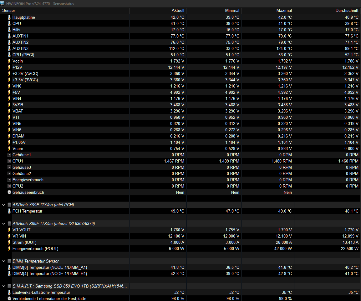

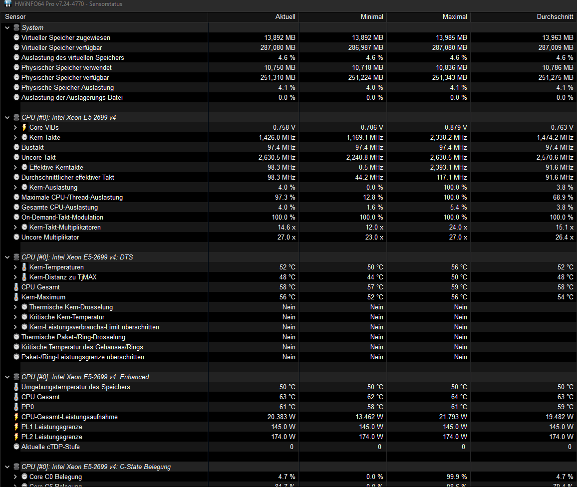

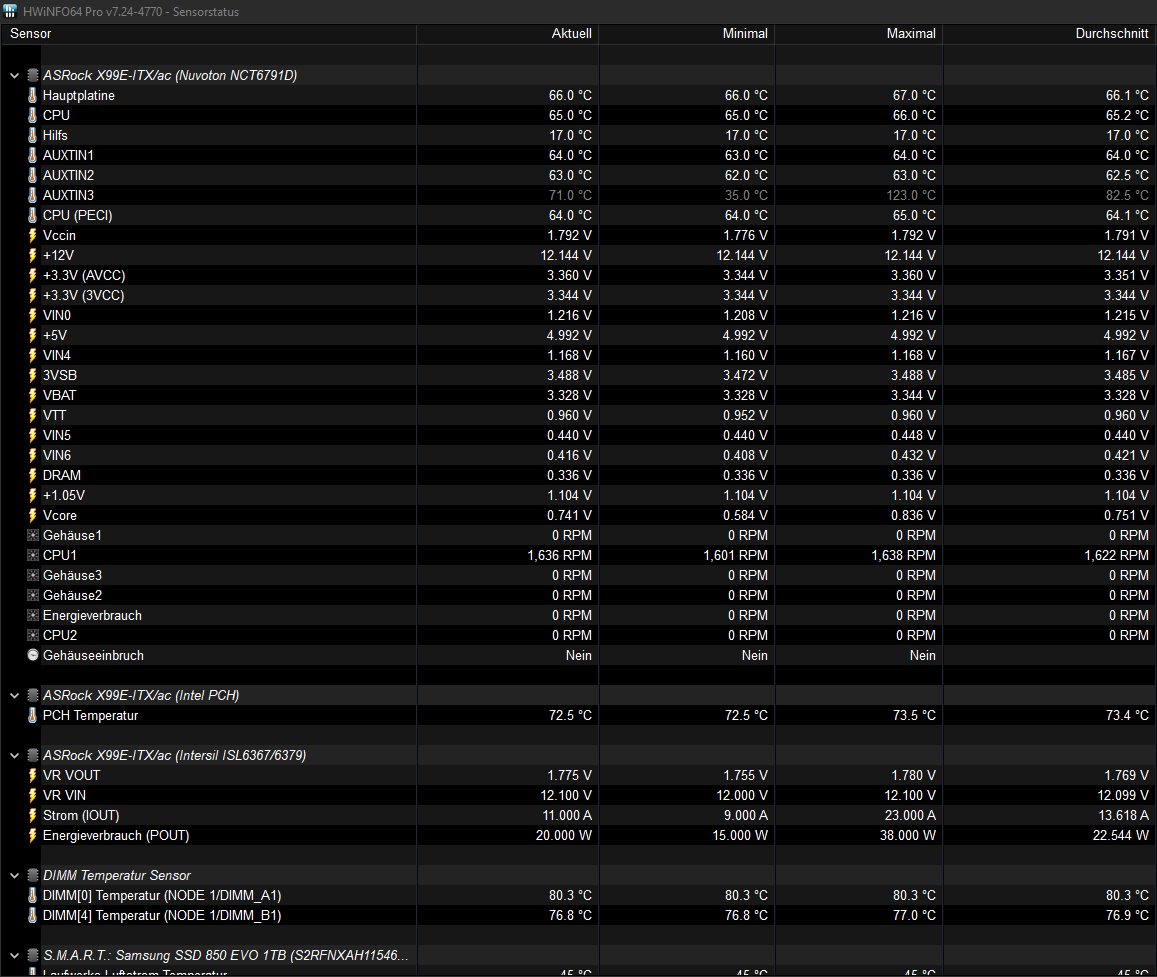

Update mit Temps.
Im idle habe ich eher keine Probleme.
Idle mit Energieprofill Ausgeglichen:
Dann wohl eher nach einer gaming session im idle^^

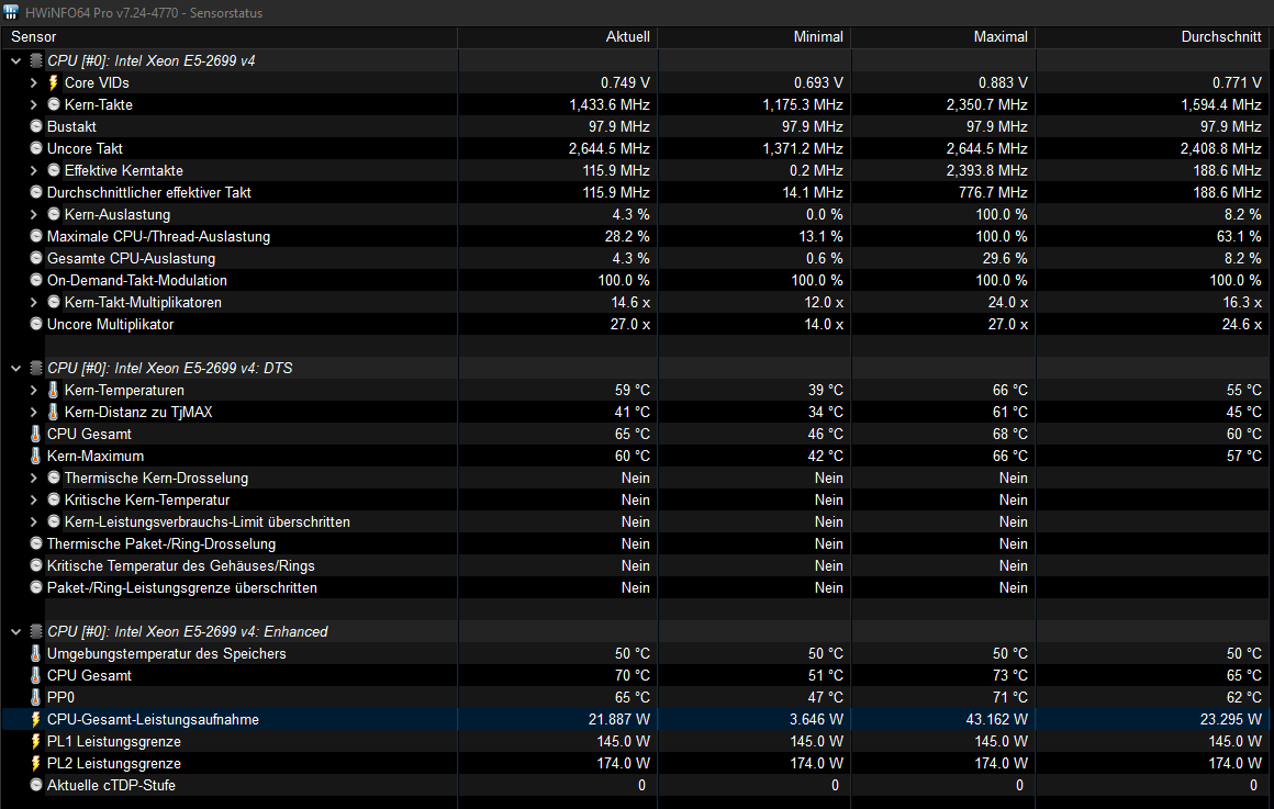

Die CPU Package Power an sich scheint wohl doch nicht das Problem zu sein da max so 30 bis 60 Watt beim Gaming.
Insurgency Sandstorm max 1080 p (analog zu BF 4 oder neuer) @ 43 Watt
Vielleicht war das vorige GPU UV schuld (da jetzt alles schön ist) und seit dem ich safe auf 850 mV gegangen bin ist jetzt Ruhe...? Falls ja sorry.
Prüfe später noch mal Exrem Test RDRD2.
Hab auch jetzt erst gesehen, das der Wattmann mein GPU Profil mit Lüfter ausschalten bis 60 C gesetzt hat ; )
So nach 10 Min Wartezeit nach ner Sandstorm Gaming Session bleibt es halt danach im idle leiser danke meiner Kurve im Bios (welche aber die CPU halt auch im Idle schmort und die anderen Komponenten werden gut warm)

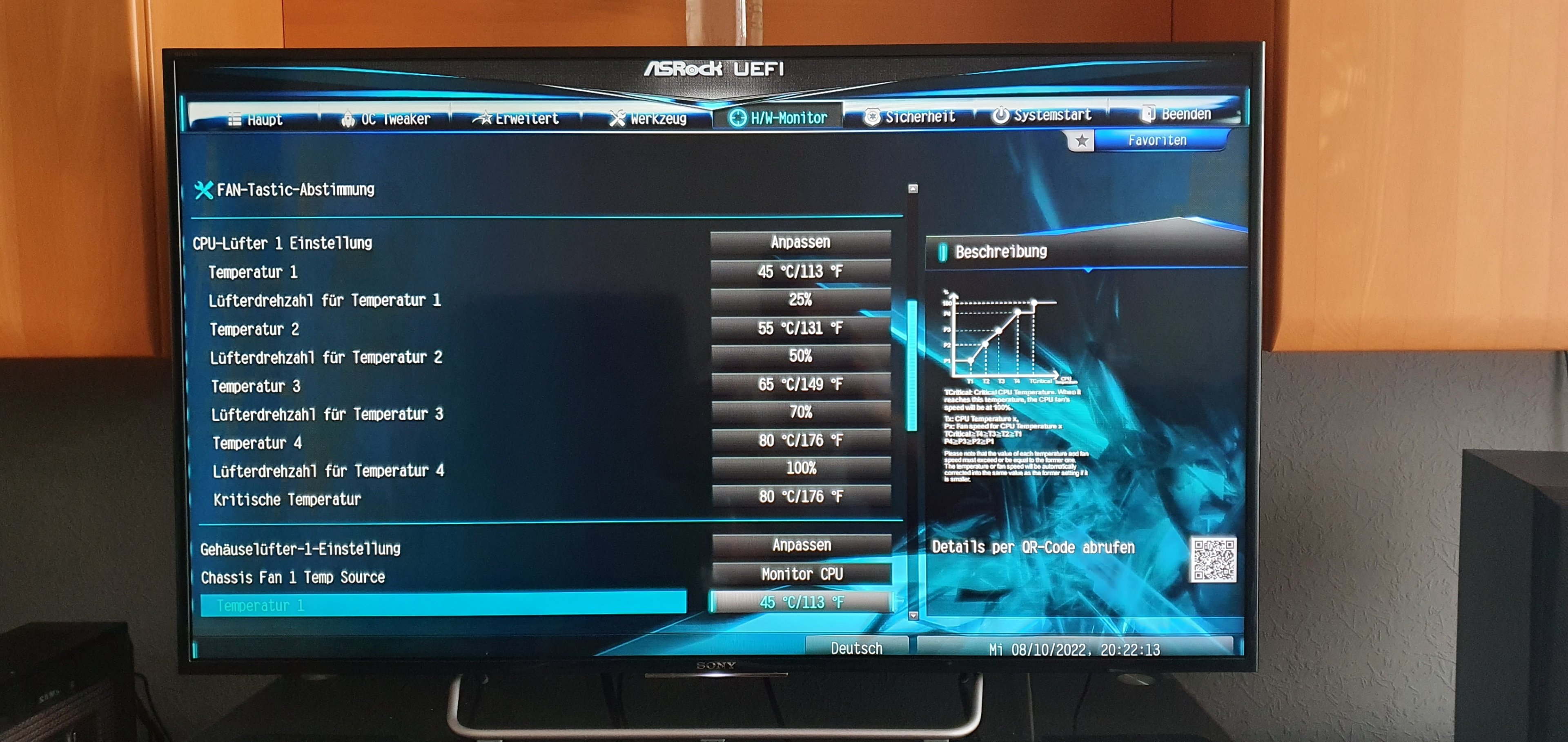

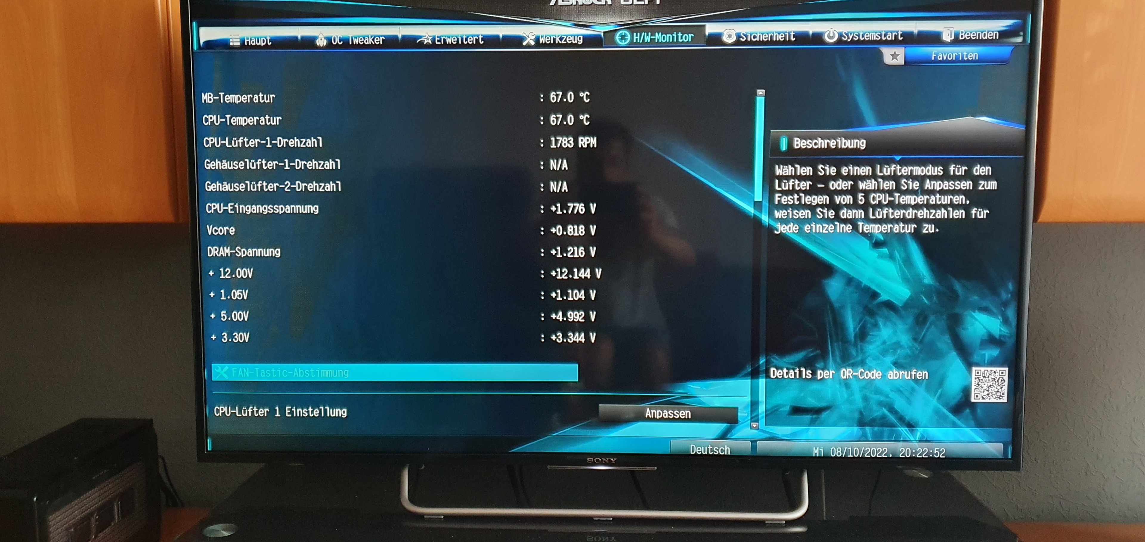

Leise Lüfter Kurve im BIOS
Sollte nun die kühle Lüfterkurve sein im BIOS aber:
OC Tweaker zurück zu Standard Auto:
Auch mit nur 12 oder 8 aktiven Cores verändert sich im BIOS nicht wirklich was.
5 C weniger bei 200 rpm weniger.
In Windows ist alles Tutti, solange der WattMan mir mein GPU Lüfterprofil nicht zerhaut.
Nach 15 Minuten Gaming Session fast wieder bei 45 C idle (wie nach ersten boot)
Daher alles fein.
Jetzt wären noch ein paar case Lüfter inkl. Befestigungs - Empfehlungen nice.
Entschuldigt bitte den wiederholten wall of text. 😅
Fröhliches schwitzen uns allen.

Update mit Temps.
Daher alles fein.

Ich habe nur ein Lüfter auf der CPU verbaut. Ich habe das I/O Shield hinten ausgeschnitten um Luft mit einem 40mm Lüfter nach draußen zu pusten. Sonst glaube ich aber, das in dem Gehäuse mehr Lüfter nichts bringen.
Ganz zu Anfang habe ich hier glaube ich einmal Bilder gepostet, wo ich viele 40mm Lüfter verbaut habe aber das ist mir halt auch zu stressig geworden.

Aktuell sind mir die 50 C bis 65 C Mobo Temps einfach nicht ganz geheuer.
Aber mit Sicherheit spielt bei mir auch einfach gerade die Psyche verrückt 🤪 und die Temps sind für Hochsommer ggfls. völlig in Ordnung.
Wie gesagt du kannst mehr Lüfter ausprobieren. Es gibt auch 3D Drucke die ein 92mm Lüfter über dem Netzteil ermöglichen oder die 80mm Variante über dem Mainboard (bei der v1 noch möglich)
50 bis 65 würde ich mir gar keine Sorgen machen.
bei den x570ern belaufen die sich ja im Betrieb bei ca. 80°C und da ist bei mir noch nichts passiert.
Hast du das denn schon mal neue Wärmeleitpaste darunter gemacht?

@DaHans:
Neue WLP sollte nicht nötig sein.
Hatte im ersten Post die gesamte DTS CPU Temperatur Angabe mit der eigentlichen CPU Temperatur verwechselt (war mir erst gestern aufgefallen).
Daher die Temps sind für die CPU selbst immer - 10 C geringer und für Hochsommer daher schon sehr gut.
Mir geht es jetzt eigentlich nur noch um die Mobo und Ram Temps.
