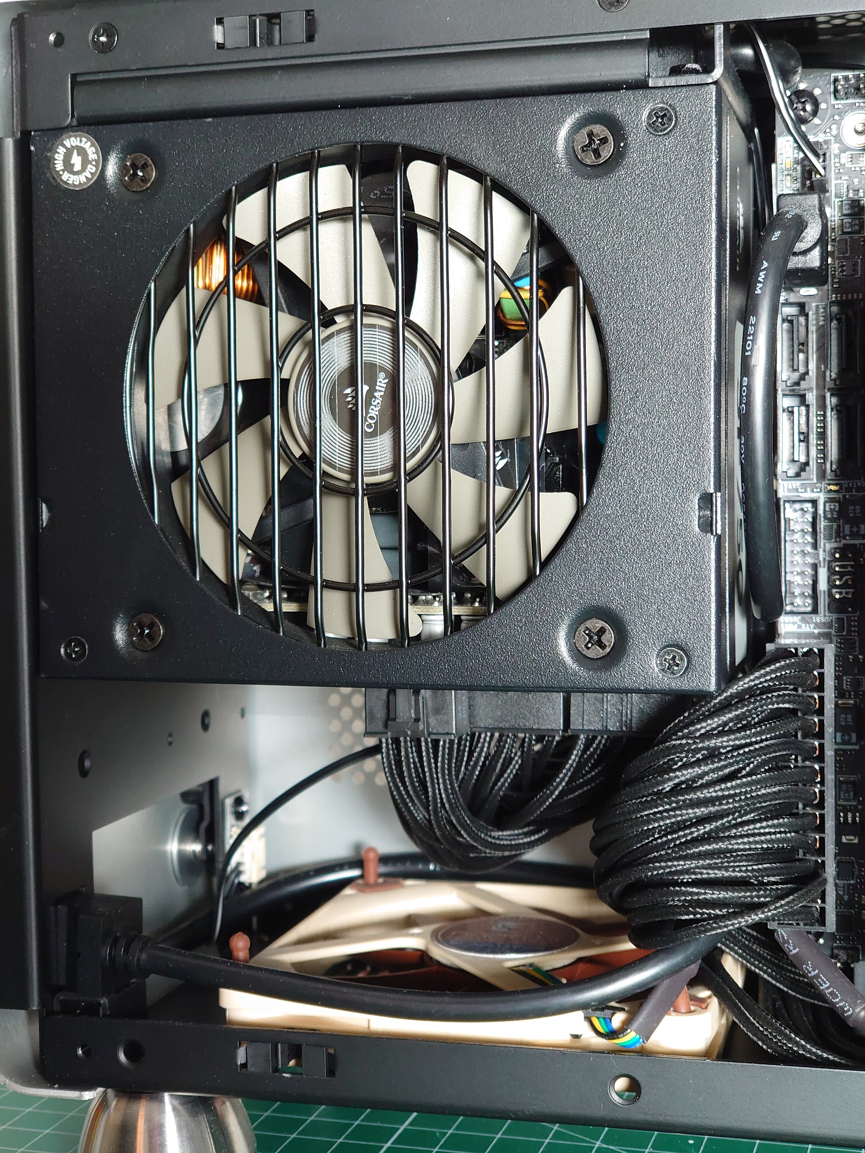

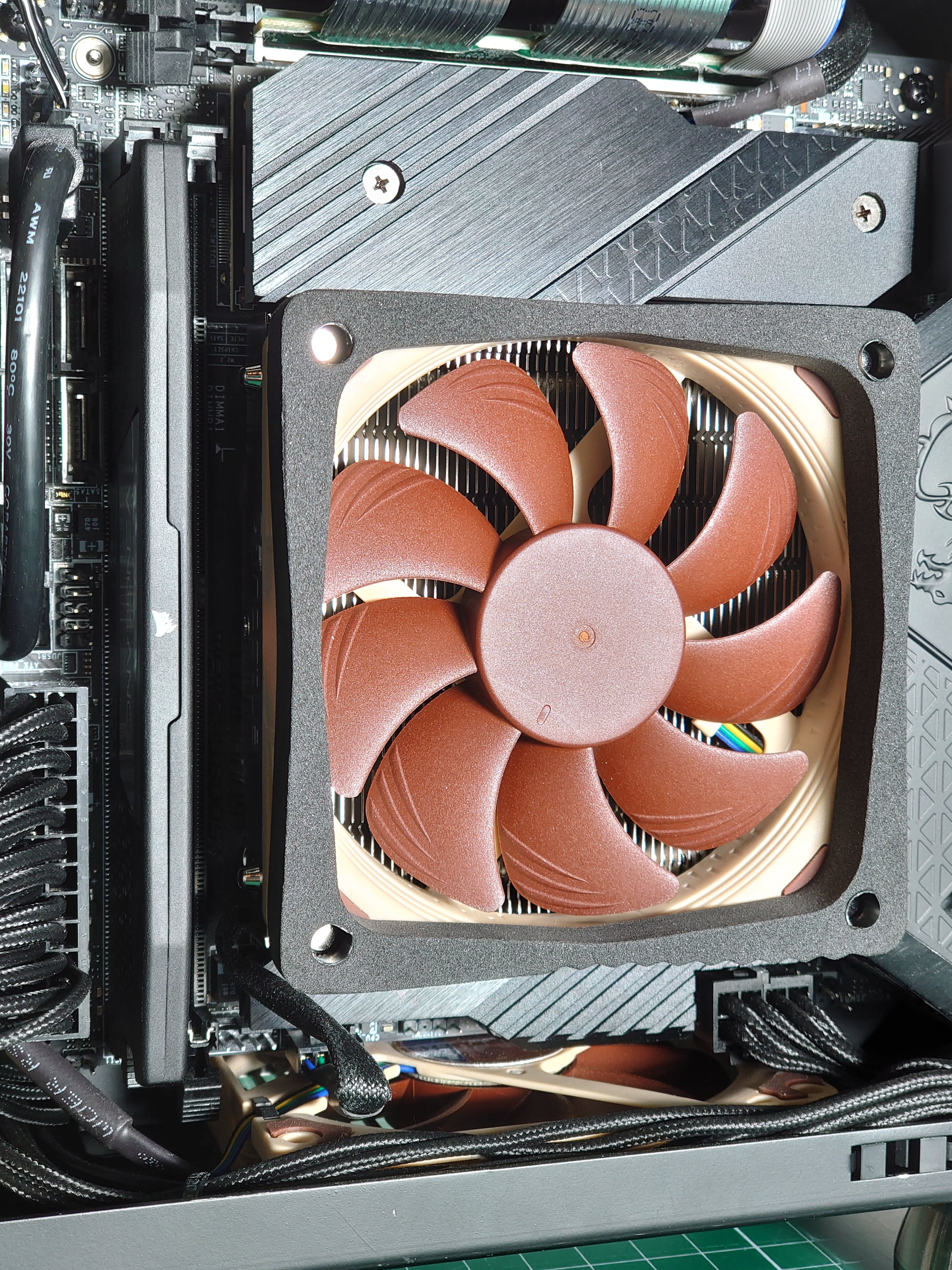

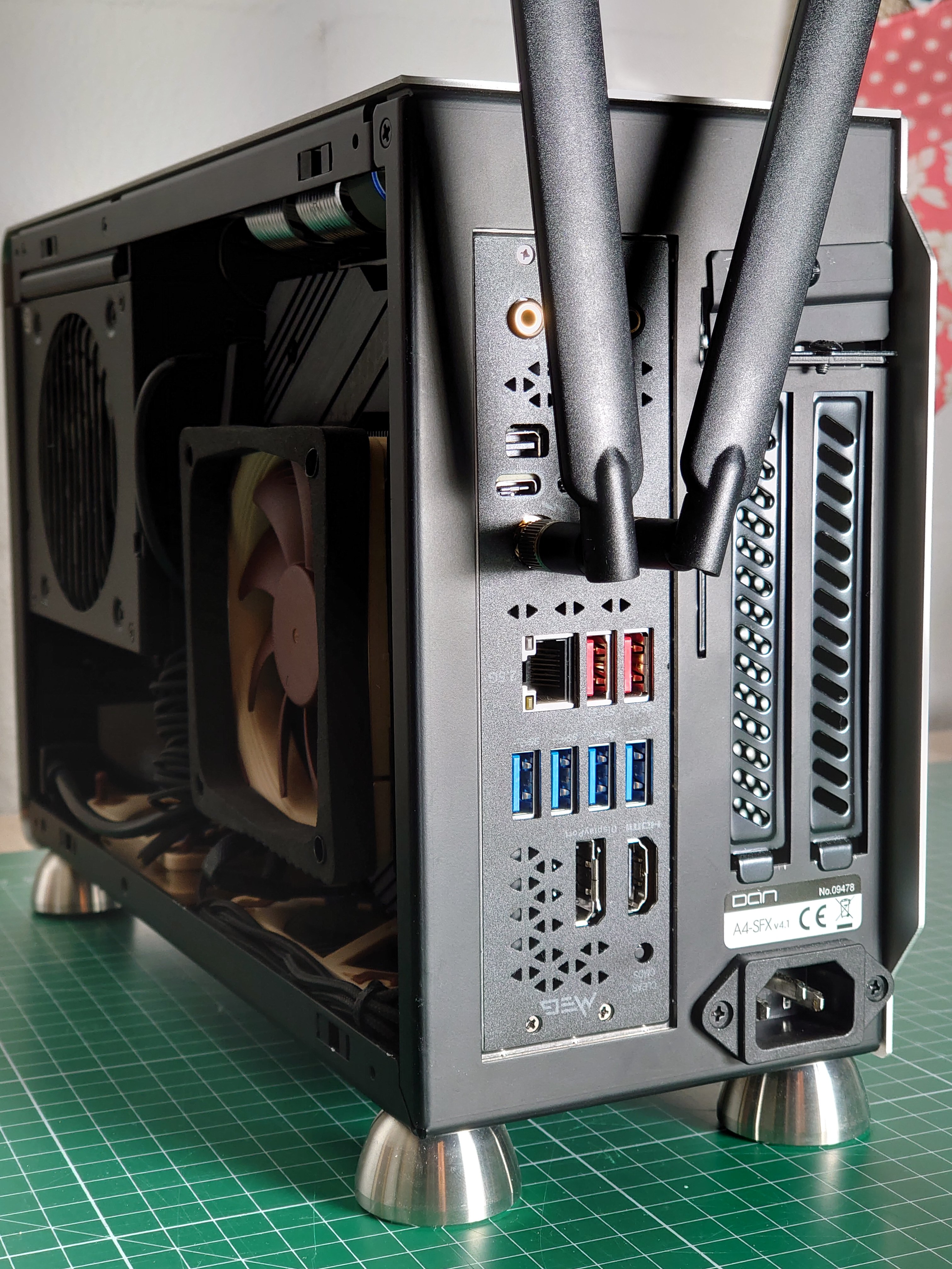

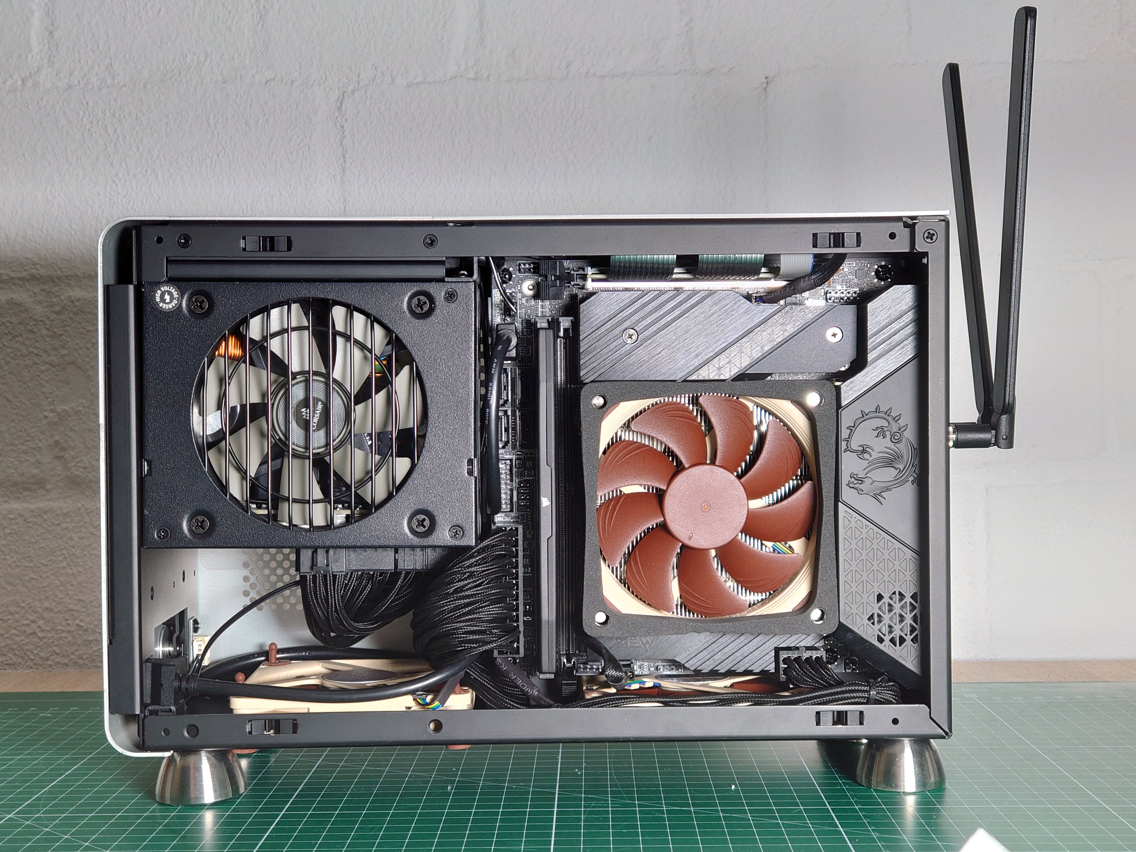

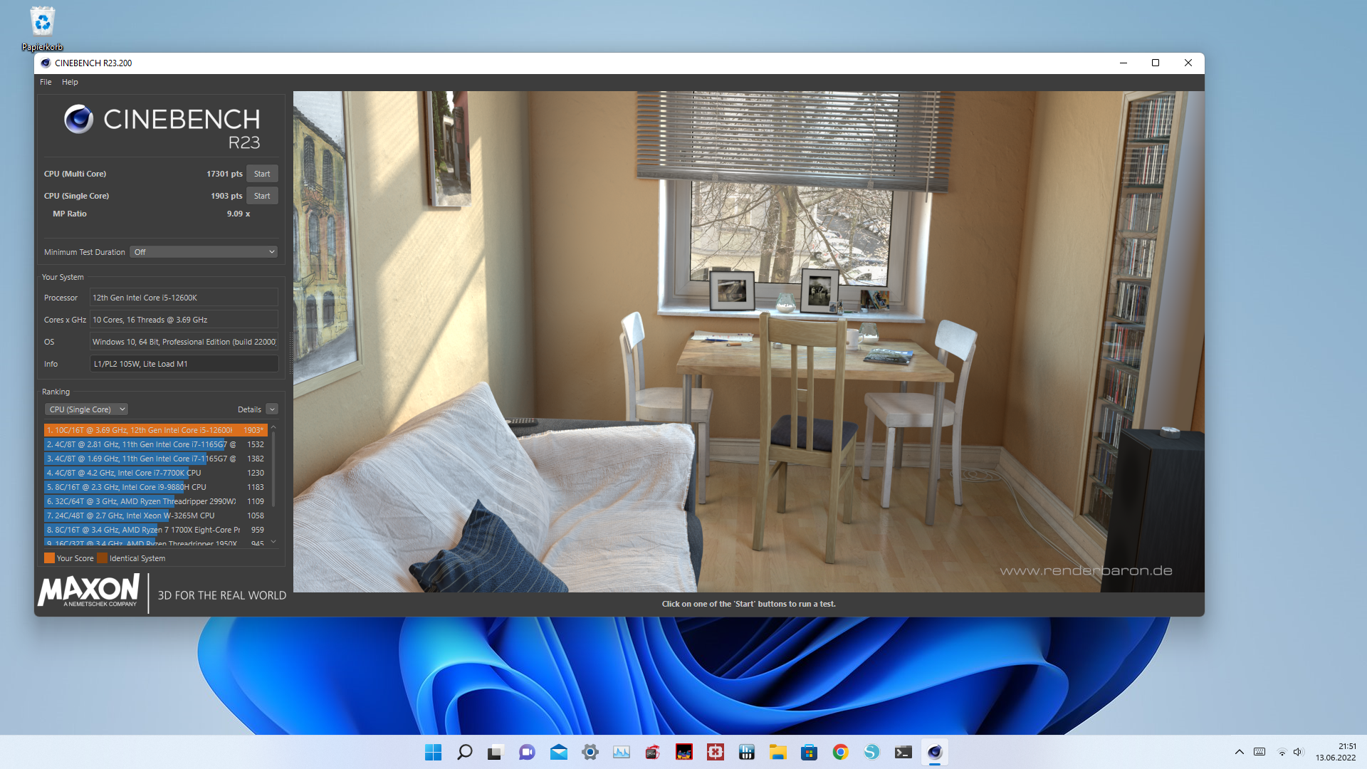

Nachdem ich letztes Jahr durch für mich meinen ersten PC zusammen gebaut habe, gab es in diesem Jahr für meine Frau eine mobile Lösung (angeschlossen wird daran ein Viewsonic TD2430 mit Touchscreen).
Im Dan A4-SFX 4.1 wurde verbaut
I5 12600k
MSI Z690i Unify
1x Vegeance DDR5 5600 C36 16GB
Noctua NH-09i-17xx mit NA-FD1
2x NF-A9X14
Corsair SF750
Samsung 980 Pro 500GB als System SSD auf der Rückseite vom Mainboard verbaut in M.2.1
Samsung 970 EVO Plus 1TB in M.2.3
Eine separate GPU gibt es vielleicht später mal.

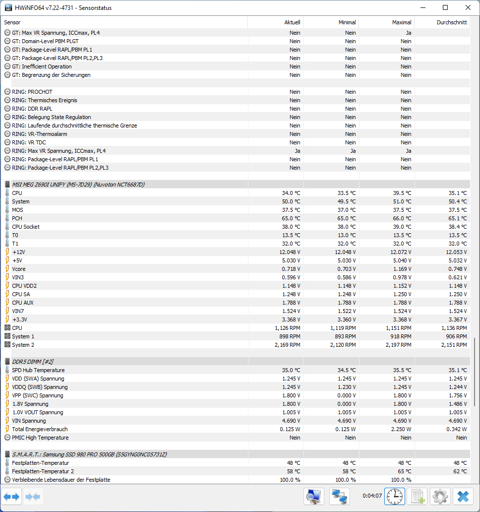

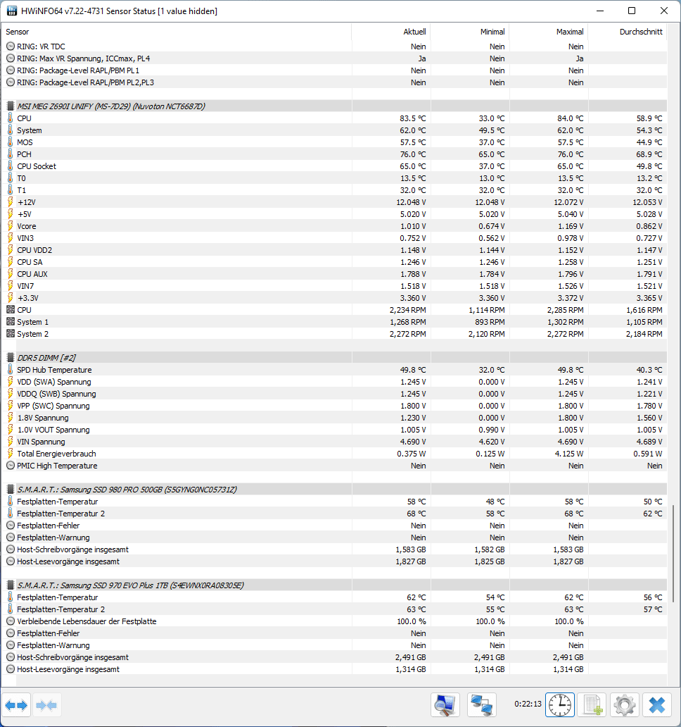

Die CPU ist in PL1 und PL2 auf 105W begrenzt und CPU Lite Load ist im Mode 1 stabil unterwegs.
Im Idle sind die Temperaturen sehr gut
Bei CB R23 MC wir es hübsch warm und der Takt geht nach ner halben Stunde runter auf 4300MHz. Aber das Ergebnis sind immer noch rund 16600 (wenn der Rechner nicht voll aufgeheizt ist kommen 17200 bis 17300 dabei raus)👍
Ich hab die beiden Lüfter im Gehäuseboden einblasend verbaut.Der kleine Lüfter von Board ist auf Dauerbetrieb und meistens auf 20%.
Hörbar werden die Noctuas erst im oberen Drehzahlbereich, im Idel ist alles prima leise.
Einzig der 2. RAM Riegel will einfach nicht so, nach Einbau startet der PC nicht mehr. Da muss ich wohl nochmals ran.
Achja, Windows 11 ist als Betriebssystem drauf.
Was beim Build aufgefallen ist, der 8-Pin Stecker vom Corsair für die CPU passt nicht auf das MSI Z690i Unify, da ist die Plastiknase im Weg, die den Stecker zusammen hält!
Reaktionen: Blaze1987, SebiLegend und Solo Morasso

Das klingt dann wirklich schon nach Overkill, aber das macht ja an sich nichts. Die Frage ist dann aber tatsächlich, ob es nicht Sinn macht, den 12600K wirklich auf bis zu 65W zu drosseln. Die CPUs sind allgemein erstaunlich leistungsfähig bei wenig Saft und verlieren nach meiner Erfahrung vielleicht 20% bis 25%, wenn man sie so stark einbremst. Das macht die Kühlung insgesamt einfacher. Beim i7 10700 waren es bei mir ca. 20% und beim 3900X auf 85% waren es ähnliche Einbußen, jeweils beim Videoedit.
Zwei Vorschläge möchte ich noch platzieren:
Wenn die CPU in absehbarer Zeit eh ohne GPU laufen wird, ist eine 120er AIO auf der GPU-Seite eine Überlegung wert. Das Bracket dafür gibt es zum Beispiel bei Caseking. 120er AIOs sind natürlich auch keine Leistungswunder, aber natürlich deutlich leistungsfähiger als ein L9i. Wenn ggf. nicht viel GPU-Leistung benötigt wird, kann dann später eine kurze ITX-GPU nachgerüstet werden. Von MSI (damit sowas auch ins Build passt) gibt es z.B. eine RTX 3060. Da kann man schon nicht meckern...
Der zweite Vorschlag betrifft die Lüfter unten. Da der L9i die Luft ja von der Seite einsaugt (besonders durch den Fan Duct, hat er nichts davon, wenn frische Luft von unten eingeblasen wird. Die warme Luft hat vielmehr das Problem, dass sie nicht wegkommt. Dazu ist ja auch der Weg nach draußen an der I/O-Blende versperrt. Daher würde ich, wenn Du eh nochmal ausbauen musst, die Lüfter umdrehen und die I/O-Blende des Mainboards ausbauen. Durch die horizontale Ausrichtung der Lamellen des L9i wird die Luft dann teilweise direkt an der Seite ausgeblasen. 2-4K ließen sich sicher mit beiden Maßnahmen, vor allem weil Du ja mit den hohen Füßen viel Platz unter dem Gehäuse hast, rausholen...

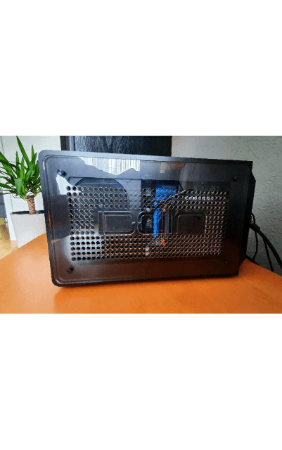

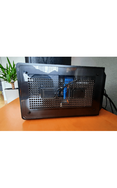

Habe jetzt den 5900X gegen einen 5800X3D im A4 ersetzt.
Den 5900X hatte ich ursprünglich nur genommen, weil er sich durch die 2 Chiplets besser kühlen lässt, die Mehrkernleistung des 5800X reicht mir eigentlich vollkommen.
Ist tatsächlich ein großer Unterschied, auch wenn sich wenig einstellen lässt. Dadurch das ich mit dem Speicher von 3600CL14 1,43V auf 3200CL14 1,35V runter gegangen bin und der gleichzeitigen Reduzierung der SOC und VDDG Spannung habe ich ohne Last gut 10 W weniger an der Dose, was sich auch mit HWInfo deckt.
Vorher hatte ich die Leistungsaufnahme der CPU auf 82W gedeckelt. Das geht nun nicht mehr. Unter dem gleichen Testspiel erreicht er das jetzt nicht mal in der Spitze. Daher konnte ich die Lüfter noch weiter runter drehen.
Ist zwar ein teurer sidegrade, gerade im A4 aber durchaus positiv.
Unabhängig davon habe ich ein wenig mit dem Abdecken der Seitenflächen rumprobiert. Nur genau die Bereiche offen zu lassen an denen die 5 Lüfter einsaugen (3x RX6800, 1x NT, 1x AXP90), bei zwei einblasenden Bodenlüftern bringt ein paar Grad extra. Die Theorie das es weniger seitliche Kreisläufe gibt und dafür mehr durch den Deckel entweicht hat sich mir da bestätigt.
Es ging mir irgendwie immer gegen den Strich, das viele mit ausblasenden Lüftern im Boden bessere Temperaturen hatten. So bleibt es in der Konvektionsrichtung.

Wie ist das eigentlich beim CPU Kühler, baut man den Lüfter besser in- oder out-take?
Mein NH-L9 17xx wurde ja einblasend montiert geliefert, blauäugig naiv wie ich bin hab ich den natürlich so verbaut.
Hat jemand das schon mal andersrum probiert?
Da mein Kühler nochmals runter muss könnte ich das allenfalls mal ausprobieren.
Na ja, ausblasend wäre das Problem, dass er ja kaum an frische Luft kommt. Durch den Abstand zur Seite und ggf. mit Fan Duct ist es beim L9i/a ja kein Problem. Die Lamellen sind ja auch so angeordnet, dass die Luft zur Seite weggeht, die er auf den Kühlkörper pustet. So kann sie an der ggf. offenen I/O-Blende gleich mit rausflutschen...
also bei mir ist der Kühler so verbaut, dass die Lamellen senkrecht stehen. Falsch eingebaut?
Na ja, eigentlich so, dass die zulaufenden Heatpipes oben sind. Dann ist deren Leistung am besten. Wo zeigen Deine hin?
Hmm, schaut so aus, dass die Enden der Heatpipes auf der RAM Seite sind🙄
Würde ich dann drehen, wenn Du ihn eh nochmal ausbaust. Ich hatte den L9a mal mit den Spitzen nach unten falsch herum verbaut. Das Umdrehen hat immerhin 2K gebracht. In der kleinen Box ist ja jedes K, das nicht da ist, gerne gesehen :evillol:
Reaktionen: w124
