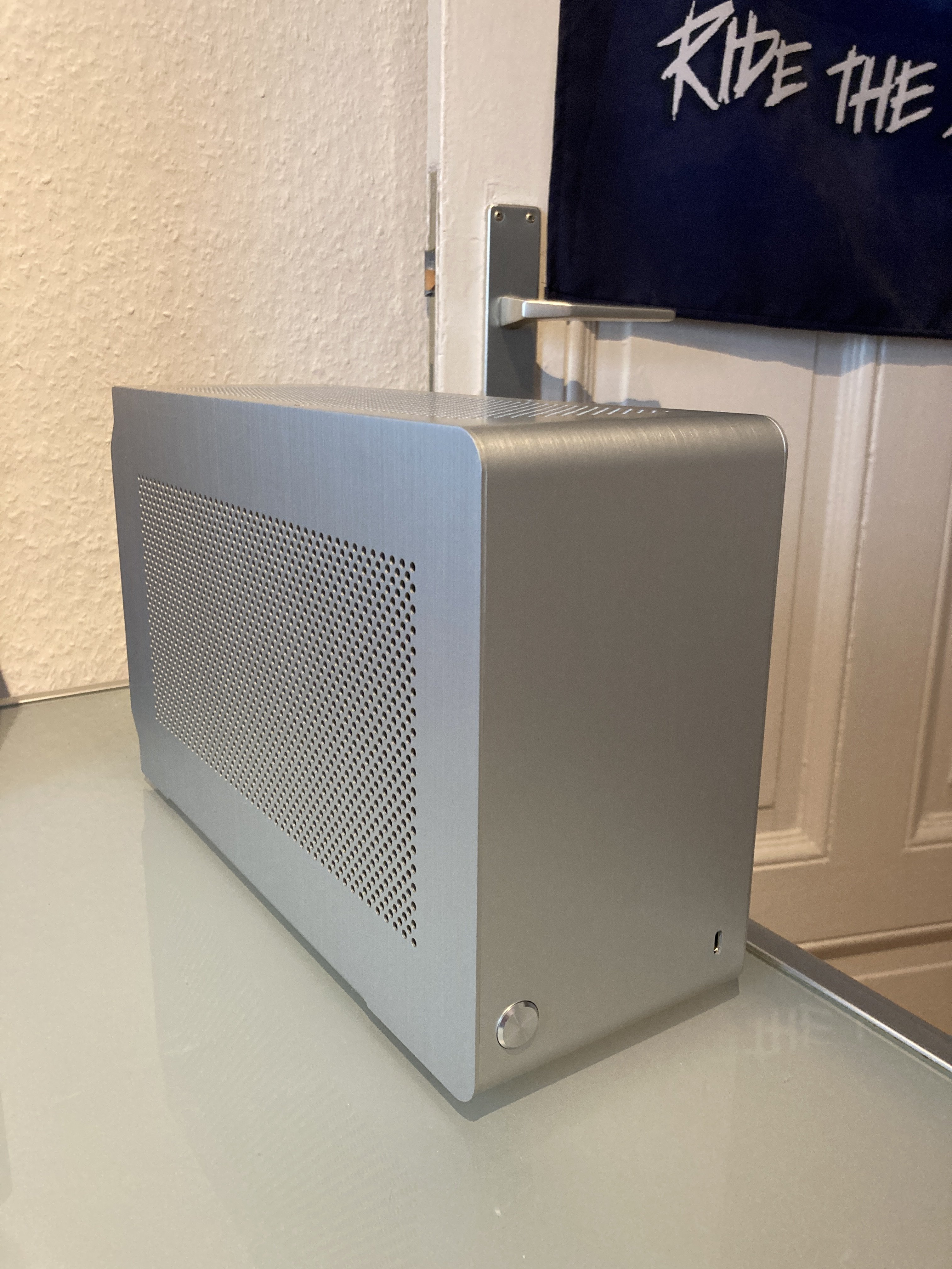

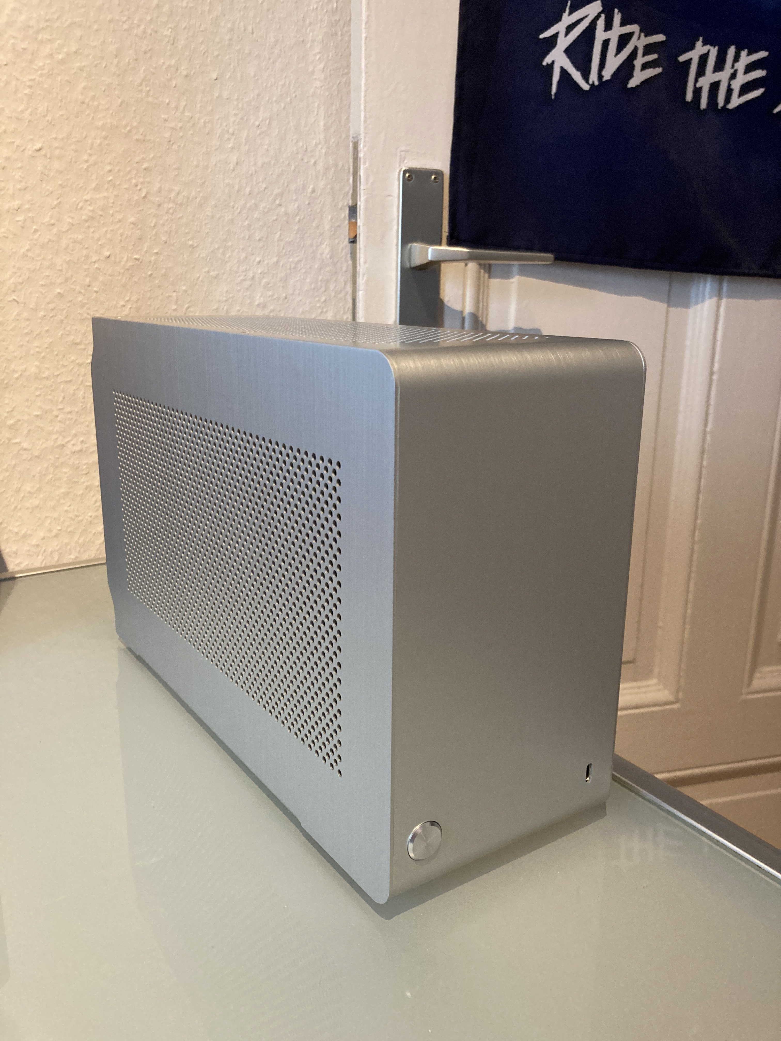

Meine eigene Erfahrung jetzt mit der AMD Radeon 6800 ist dass auch diese mit 1800 Umdrehungen gut aufdrehen kann, aber mit etwas UV sehr gut gezügelt wird, besser als die 6700XT.
Eine nette kleine VR Station ist’s nun geworden.
Das Dan Case A4-SFX V4.1 ist und bleibt das für mich beste und schönste Gehäuse :schluck: :love:
...und vielleicht klappt es ja irgendwann, dass mal ähnliche Modelle wie ein 7800X3D und eine RTX 4070TI Super bei mir einziehen... :daumen:

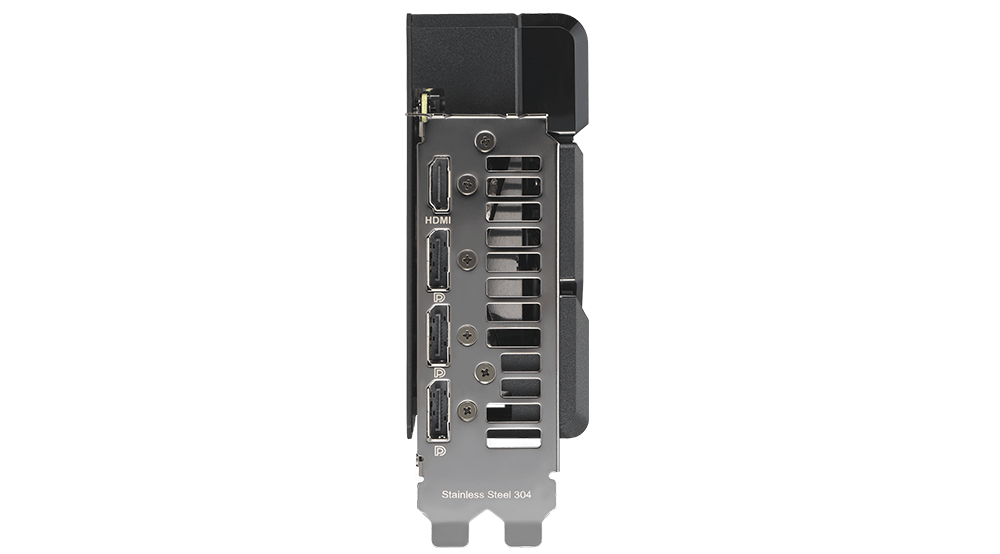

Gestern erst hab ich die Bestellung für die neue Hardware meines v1 aufgegeben:
Ryzen 7 7700
Noctua NH-L9a
ASRock A620I Lightning WiFi
32GB G.Skill Flare X5 schwarz DDR5-6000 DIMM CL32
1TB WD Black SN770
Asus Dual RX 7700 XT 12GB
In Mindfactory hab ich dann gesehen das ich im März 2017 mein Setup damals zusammengestellt habe. War das aufregend über Caseking eines der ersten Gehäuse via Telefon zu bestellen 😁
Da ich ein v1 hab will ich mir noch die Schlitze für den 90mm Lüfter unterhalb des NT fräsen.
Weiß jemand was verändert wurde um den zweiten Lüfter unterhalb des Riser Kabels zu montieren ?
Das Kabel müsste ich wohl auch updaten 🤔
Meinst du, dass du die RX 7700 mit ihren etwa 50 mm Breite in das Gehäuse hineinbekommst? Wenn es soweit ist, würdest du Rückmeldung dazu geben?

Danke für eure Hinweise, auf die Breite der Karte habe ich nicht geachtet.
Durch die 80€ Cashback Aktion von Asus wäre die Karte sehr interessant gewesen.
Wird dann wohl eher eine RX 7600 XT oder 4060 TI.
