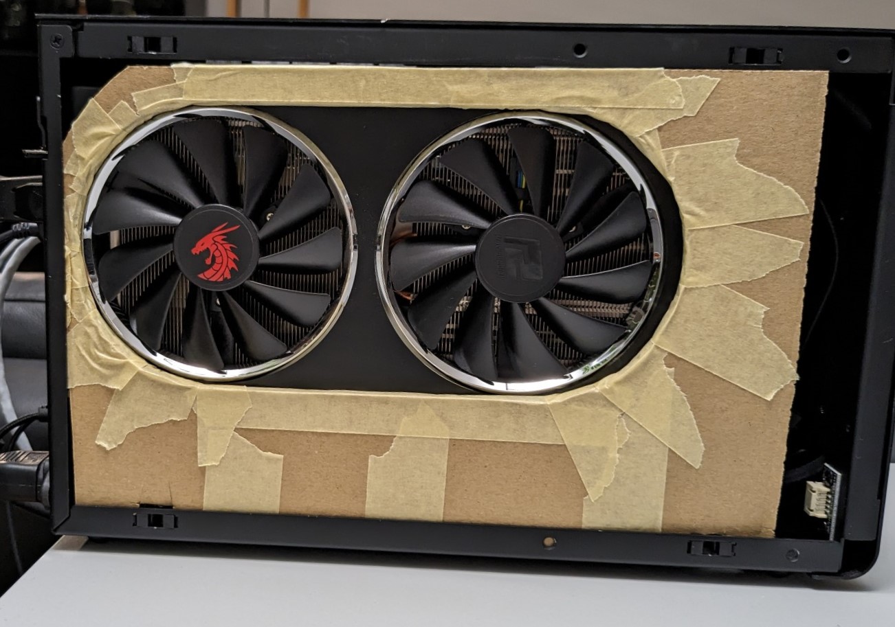

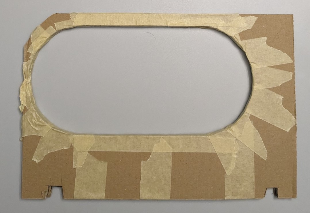

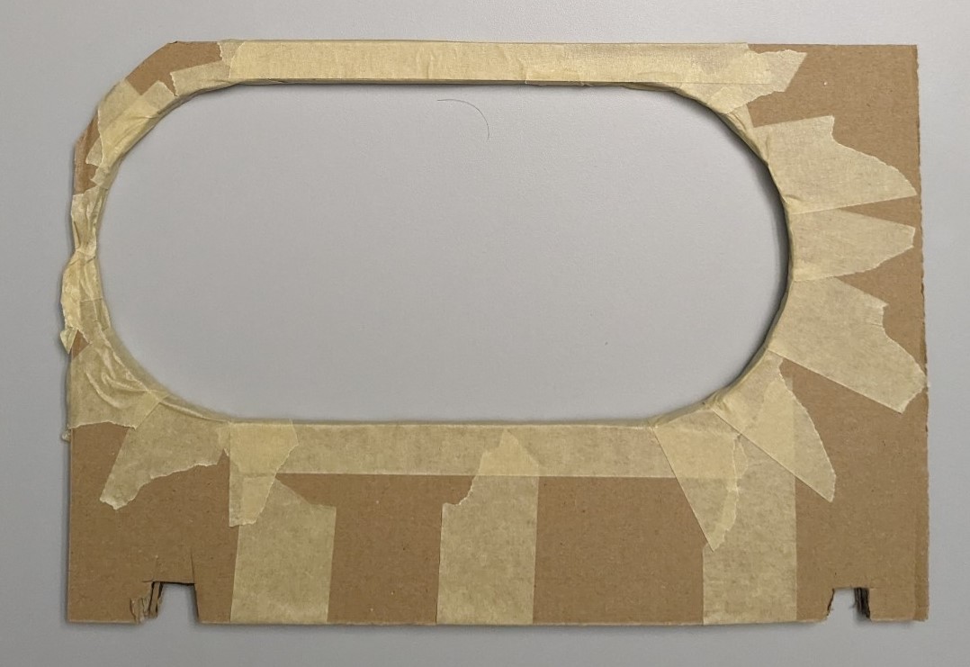

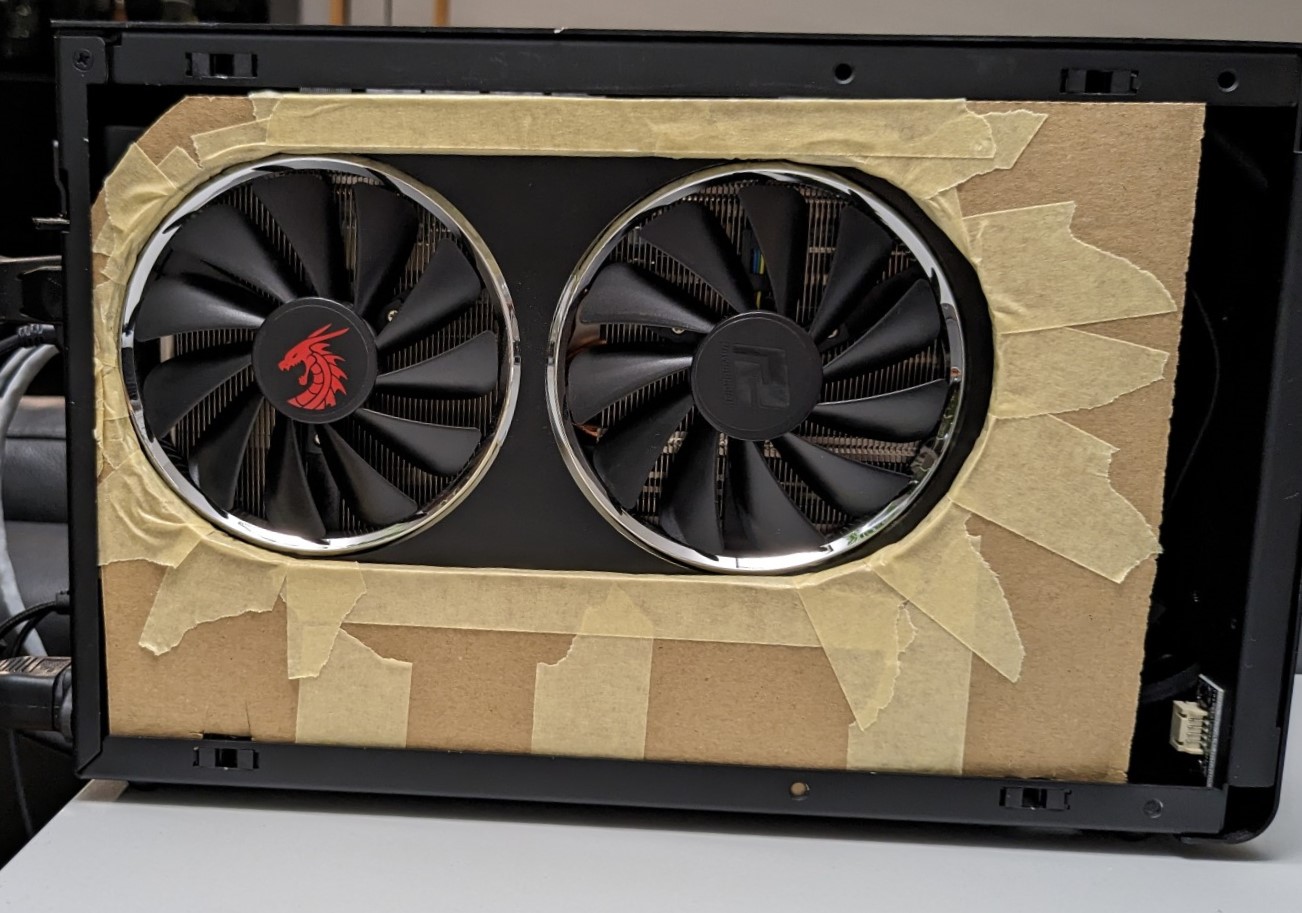

Ich habe aus Karton einen Ghetto-Fan-Duct für die Grafikkarte gebastelt. Der Effekt hält sich bei meinem Setup in Grenzen - teilen wollte ich es hier trotzdem. Grafikkarte ist eine 5700XT, zum testen habe ich 2x 20min 3D Mark Timespy laufen lassen.

Willst du verhindern, dass die Karte die eigene Wärme wieder ansaugt?
Genau, motiviert durch den Erfolg vom Fan-Duct auf dem CPU-Kühler (Noctua NH-L9) wollte ich das schon lange mal ausprobieren.
Deine Berechnung der Temperaturdifferenz in Prozent ist leider fehlerhaft. Temperatur beginnt nicht bei 0 °C, sondern bei 0 K. Der Effekt auf die Temperatur ist anteilig also nochmals deutlich kleiner als 2 %.
Reaktionen: MAjbO
du könntest imo. noch anders testen. Denn die Temperatur ist 2K geringer, aber die Drehzahl auch 178 1/min geringer. Du könntest daher mal fest auf eine Drehzahl stellen (z.B. 2900) und nochmal testen. Dann geht die Differenz sicher nochmal etwas auseinander
Reaktionen: Hovac und Yar
Habe nochmals mit "fixer" Drezahl getestet und die Temperatur in Kelvin umgerechnet. Warum die Drehzahl so sehr schwankt ist mir nicht klar, aber die Aussage bleibt für mich die gleiche. Der Fan-Duct bringt nicht viel, aber da ich ihn schon habe verwende ich ihn auch für die minimal bessere Kühlperformance.
