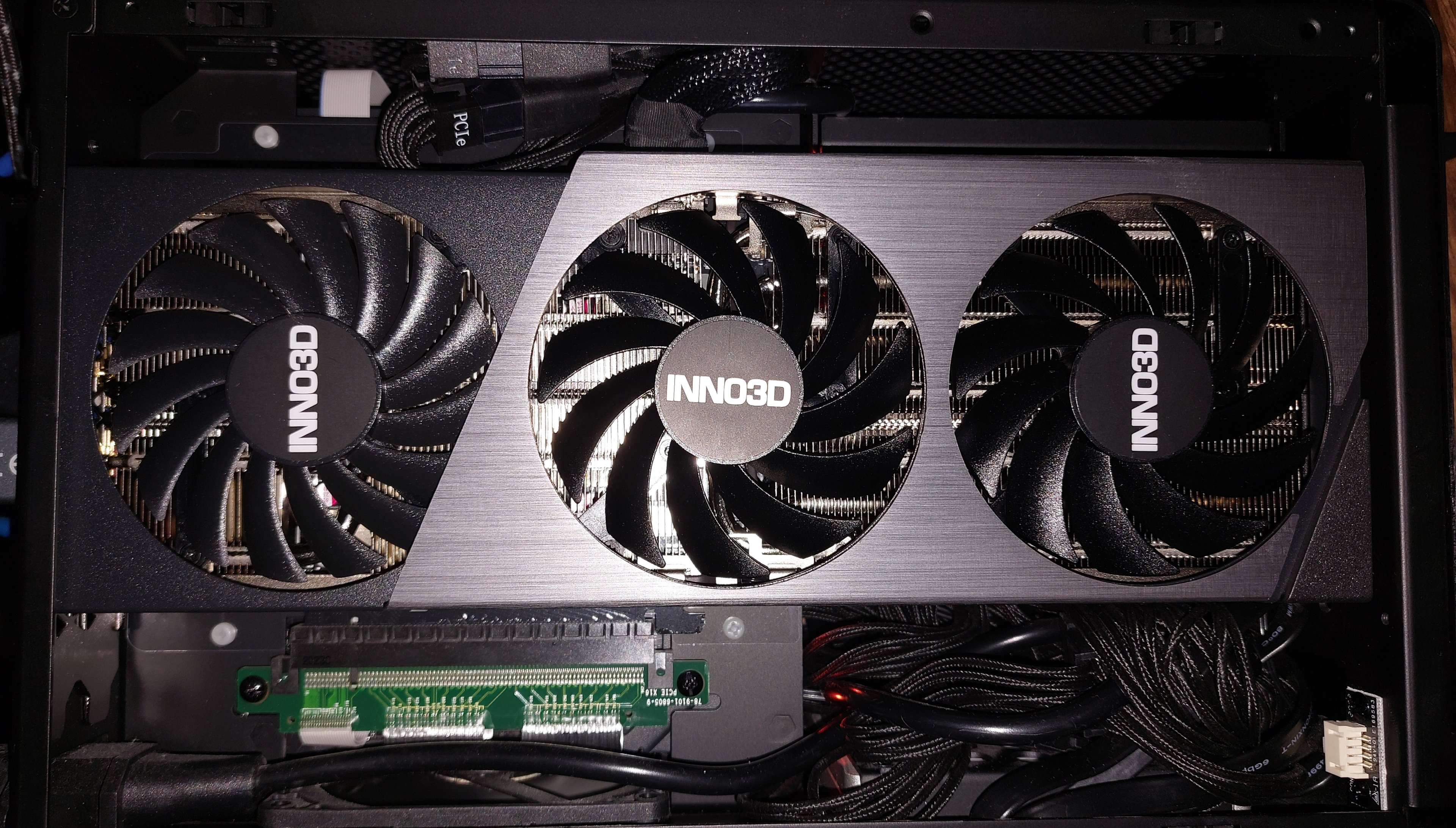

Na ja, die INNO3D-Modelle der 4070, 4070 Super, 4070TI und 4070TI Super im Dualslotdesign passen und sollen, zumindest mit Eingriff, auch sinnvoll in der Lautstärke sein:
Build mit Inno3D RTX 4070 TI.

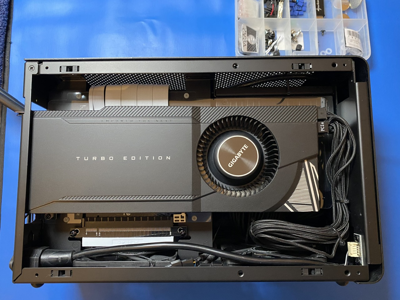

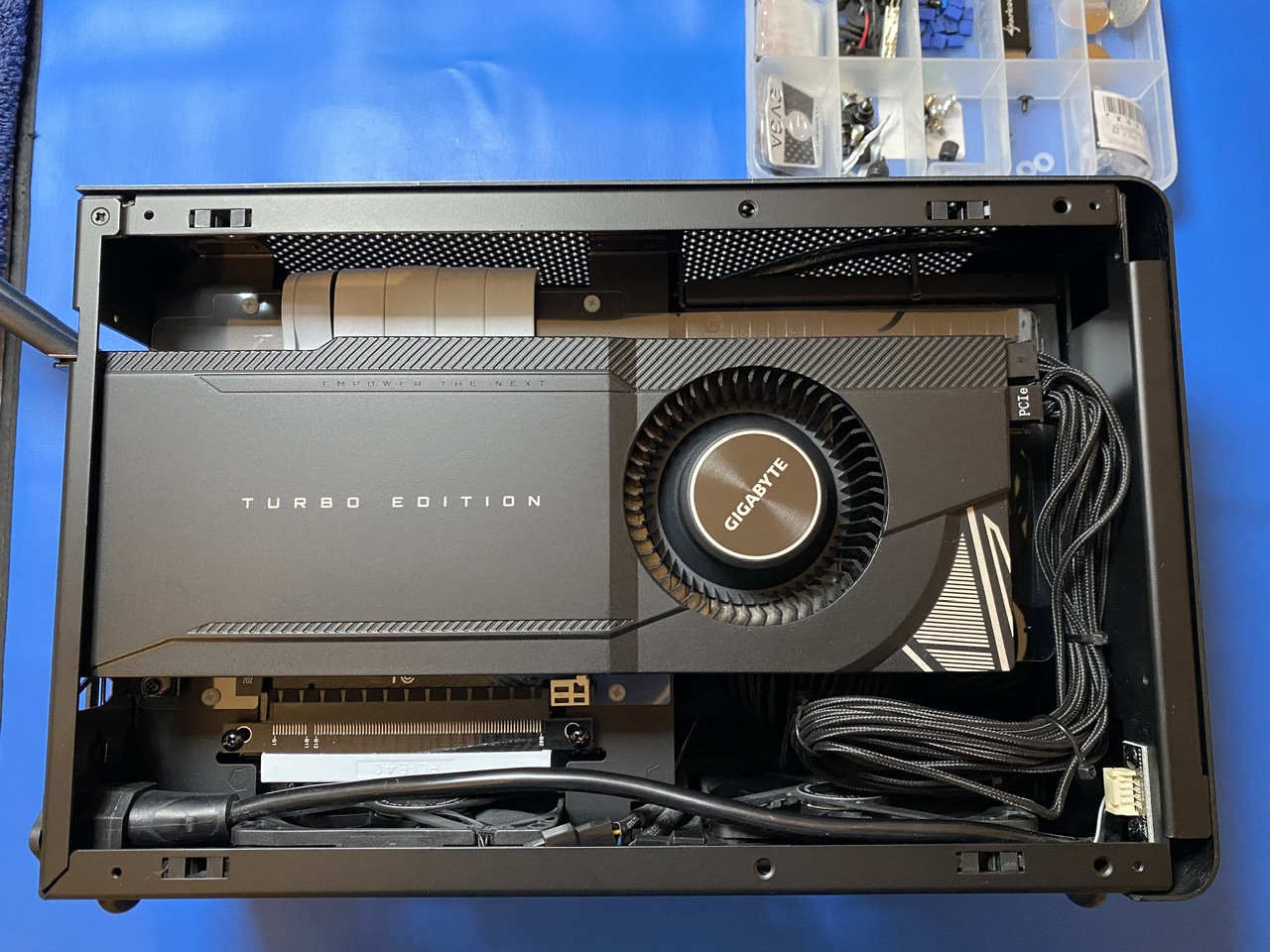

Ich werfe mal die Asus 4070 mit Radiallüfter in den Raum. Das Kühldesign von Asus war auf den 3000er RTX allerdings ein Graus. Ob es jetzt besser ist, KA.
Ich hatte 2022 mal eine 3080 von GA im A4 verbaut.
Beim Daddeln war die mit UV von der Lautstärke her recht unproblematisch. Allerdings drehte der Lüfter im Idle mit 1200 RPM. Deshalb ging die Karte damals auch wieder zurück.

Ja, war auch endtäuscht, als ich die Ankündigungen der Customs gesehen hatte. Bin dann etwas wiederwillig auf Nvidia gegangen, eben mit der Inno 4070Ti. Aber am Ende bereue ich das nicht, auch wenn ich NV nicht unbedingt unterstützen wollte, aber die zusätzliche Leistung und die hohe Effizienz sind im A4 einfach Gold wert.

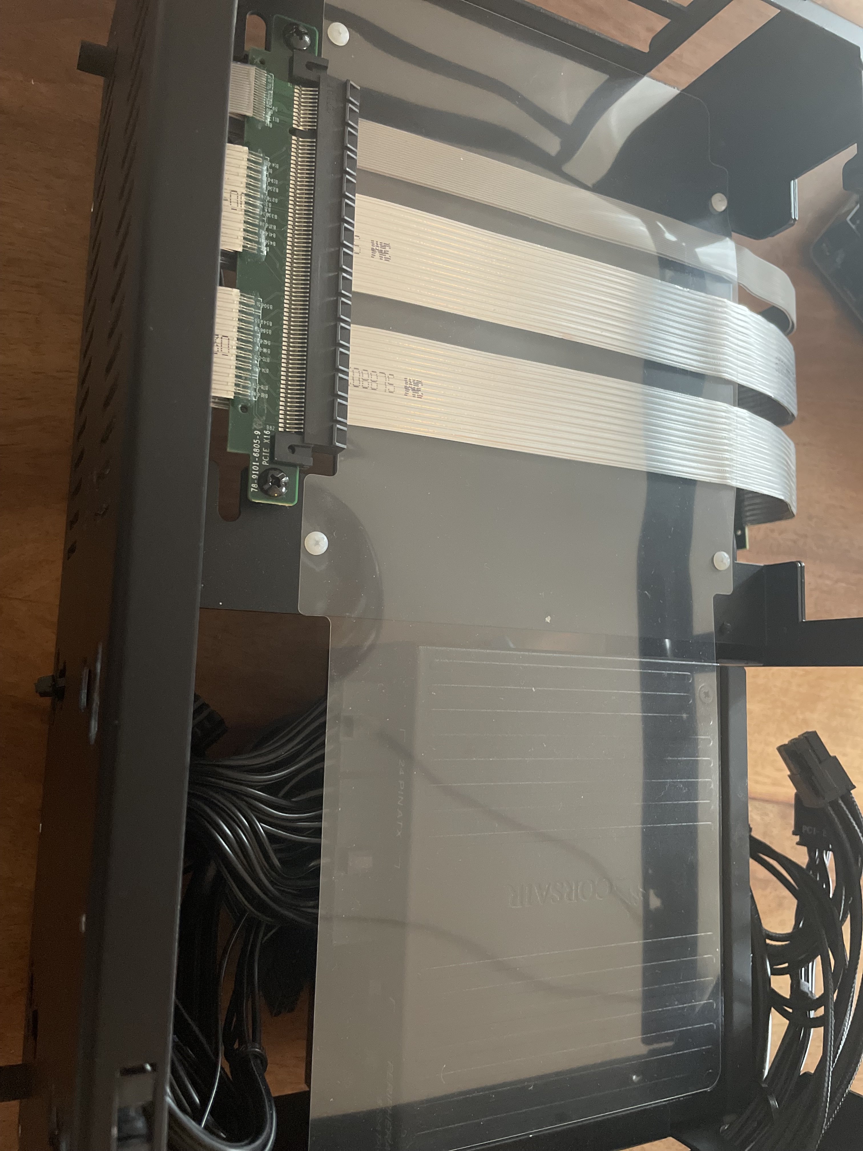

Hat sich eigentlich durch das Flow-Trough-Design irgendwie ein Problem entwickelt, dass warme Luft an die Plastikfolie und damit die Netzteilrückseite strömt? Wäre an sich mal spannend, wenn man die Backplate "schließen würde, damit die warme Luft nur nach oben und unten abpusten kann...
@SebiLegend Ich denke, das macht keinen grossen Unterschied, so warm ist die Abluft der GPU nicht. Auch eine geschlossene Backplate strahlt Wärme ab, die das Netzteil beeinträchtigt.

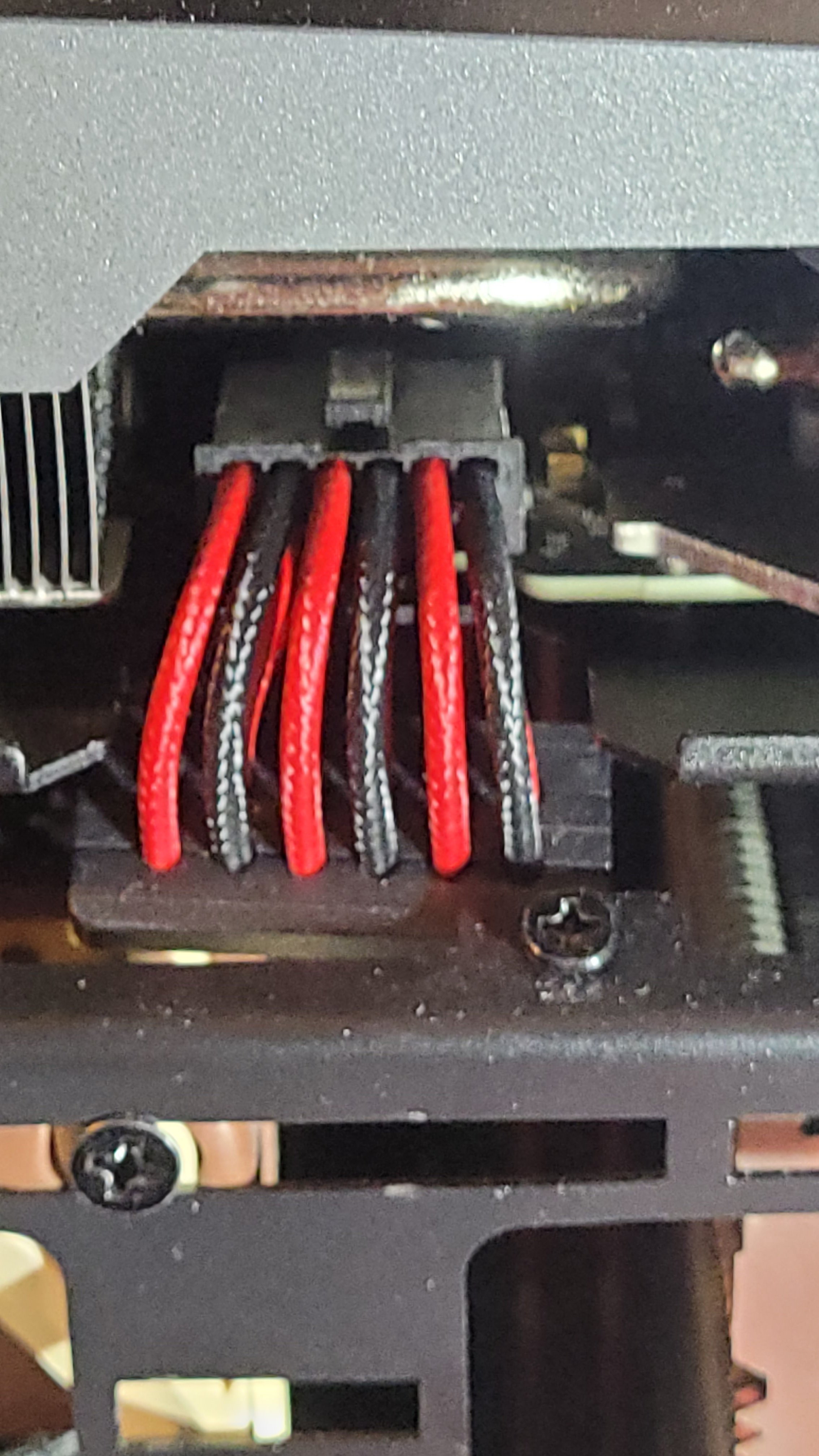

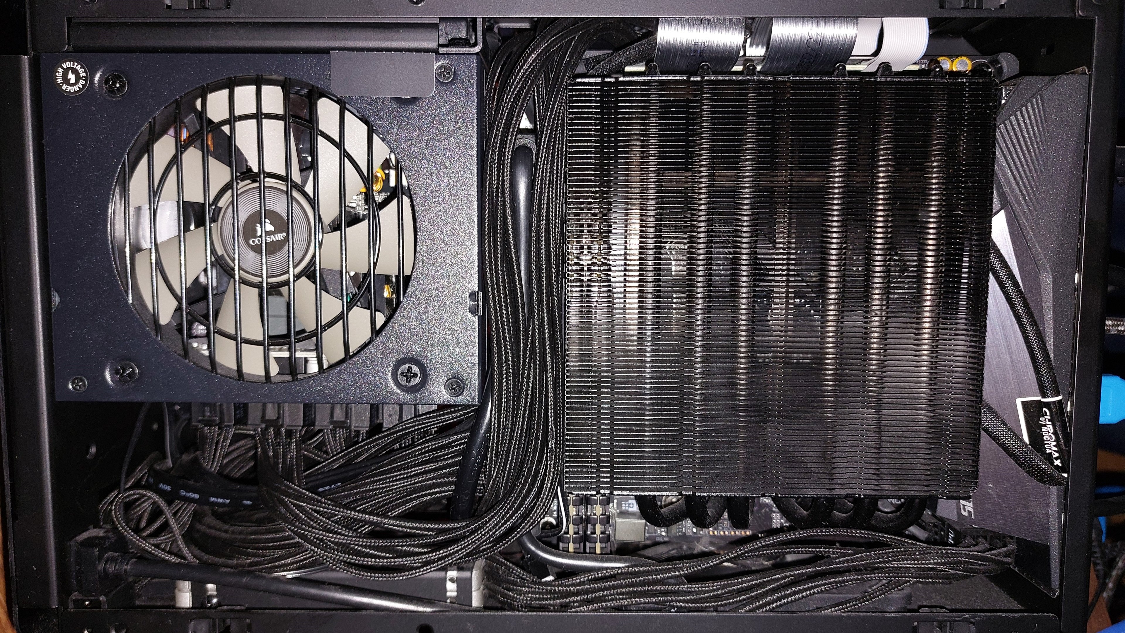

Ja, passt, wie dafür gemacht. Stromversorgung musste ich allerdings auf derer Rückseite zwischen CPU-Kühler und Netzteil langlaufen lassen, dafür hatte das SF600 zum Glück einzeln gesleavte Adern der PCIe-Leitung. Gebündelt hätte ich sie da nicht lang bekommen, da EPS-Stecker, SATA- und Front-USB-Anschlüsse dort positioniert sind. Auch den 12V HPWR Adapter passt, aber darauf achten, dass der Stecker an der Karte gut sitzt und möglichst wenig seitlichen Druck bekommt. Die empfolenen Biegeradien kann man nicht wirklich einhalten.

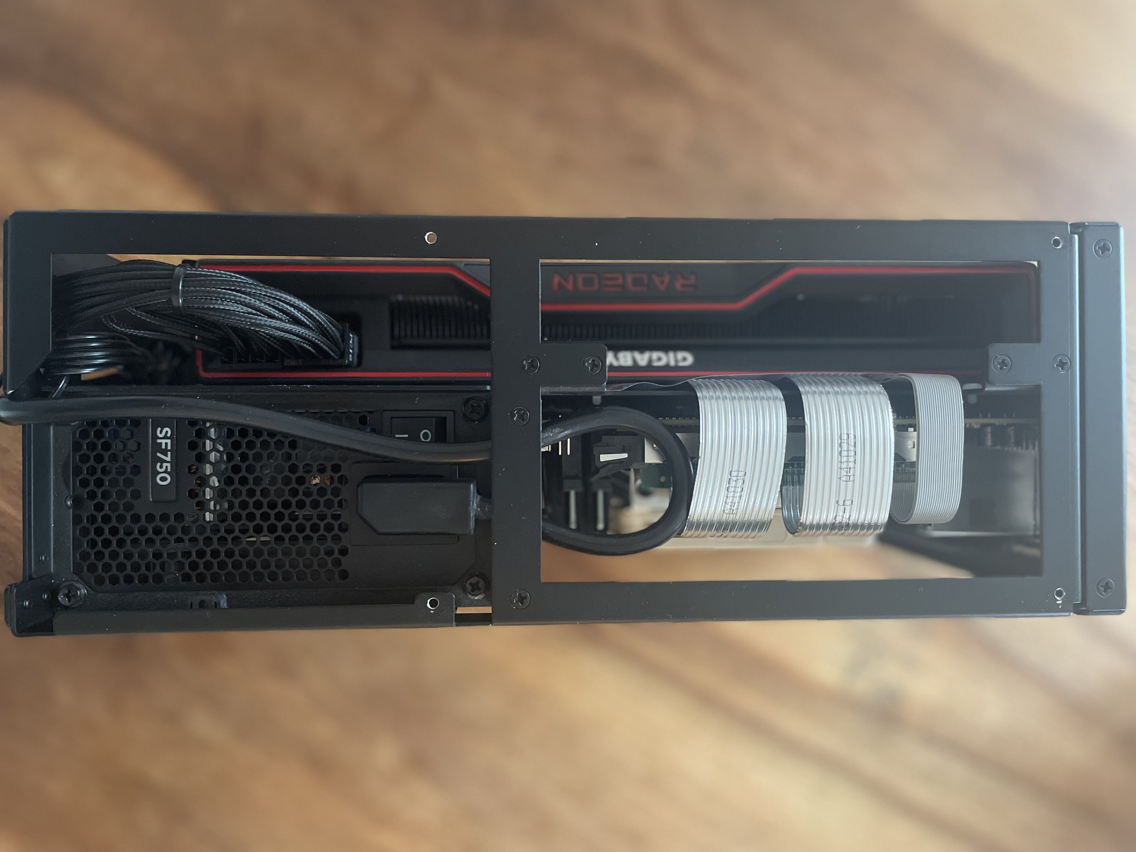

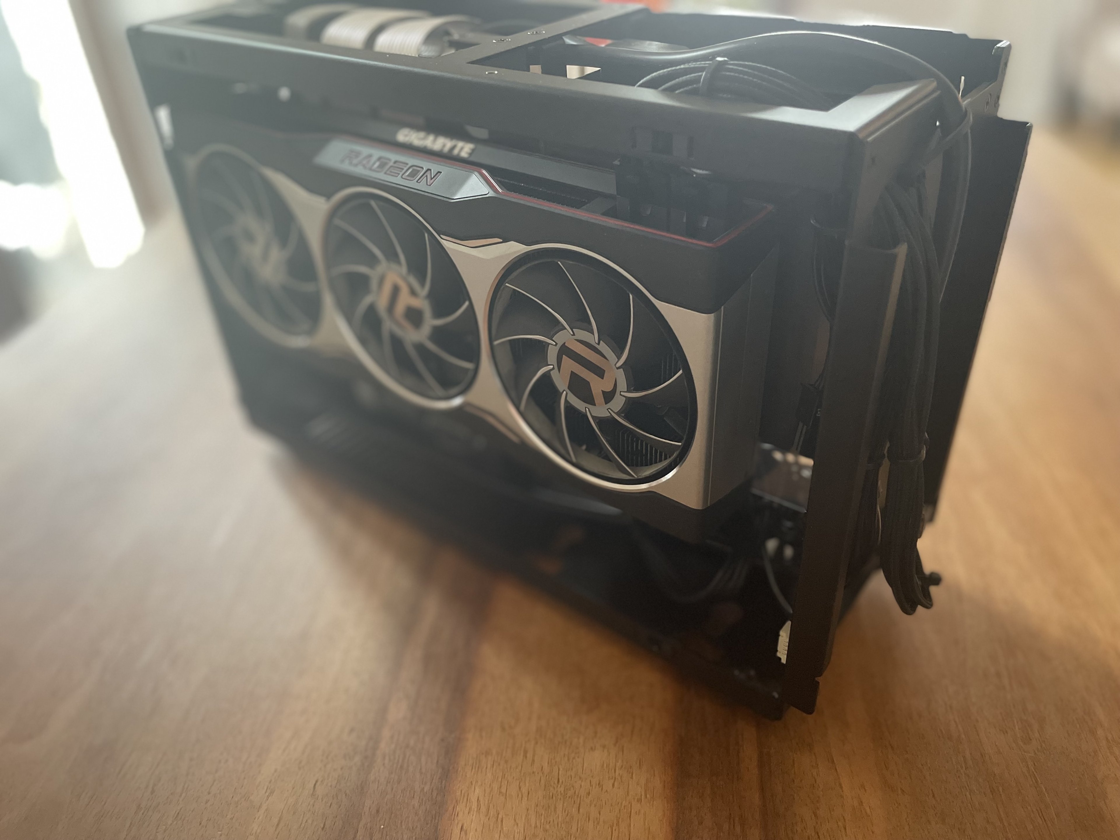

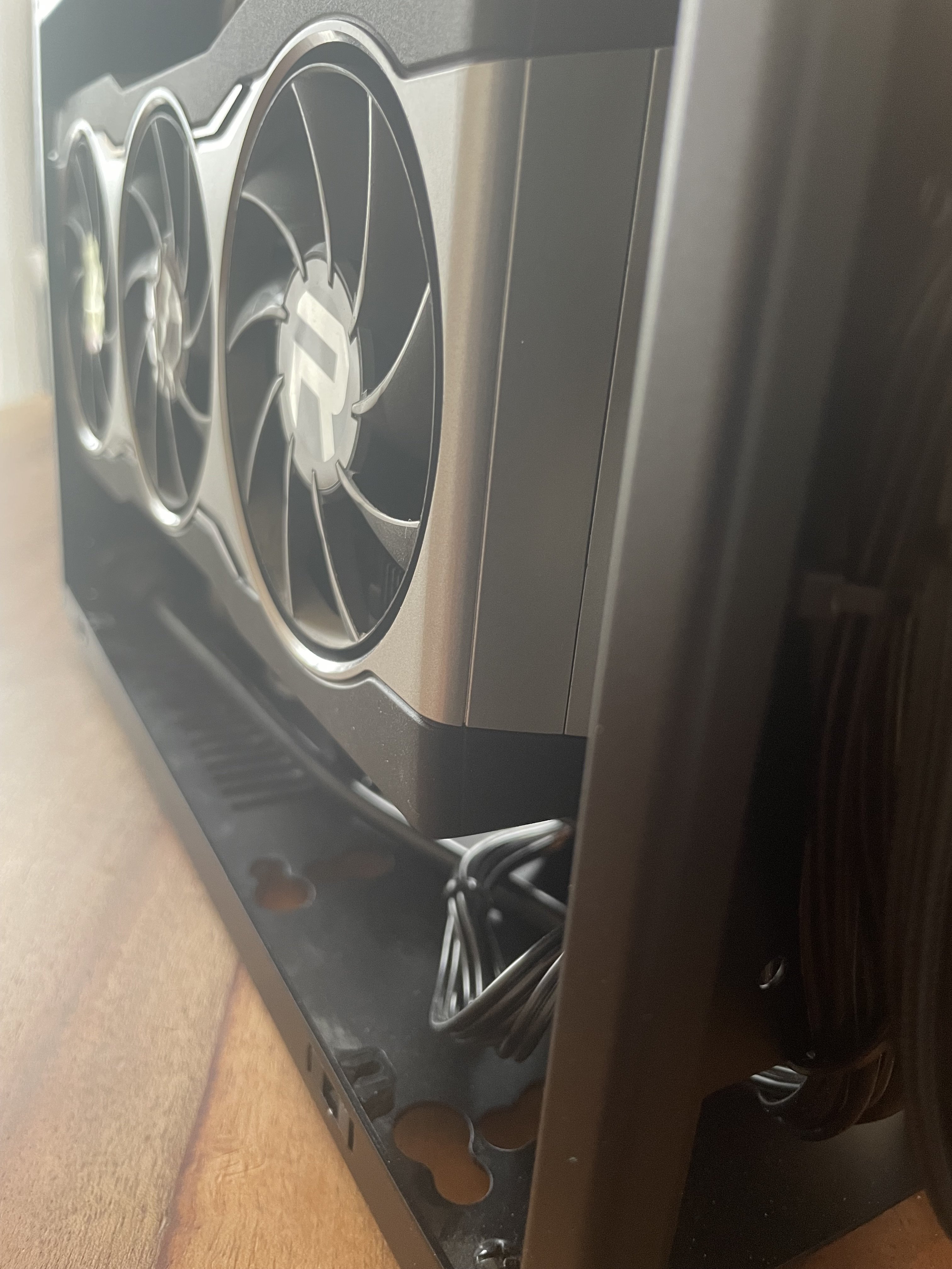

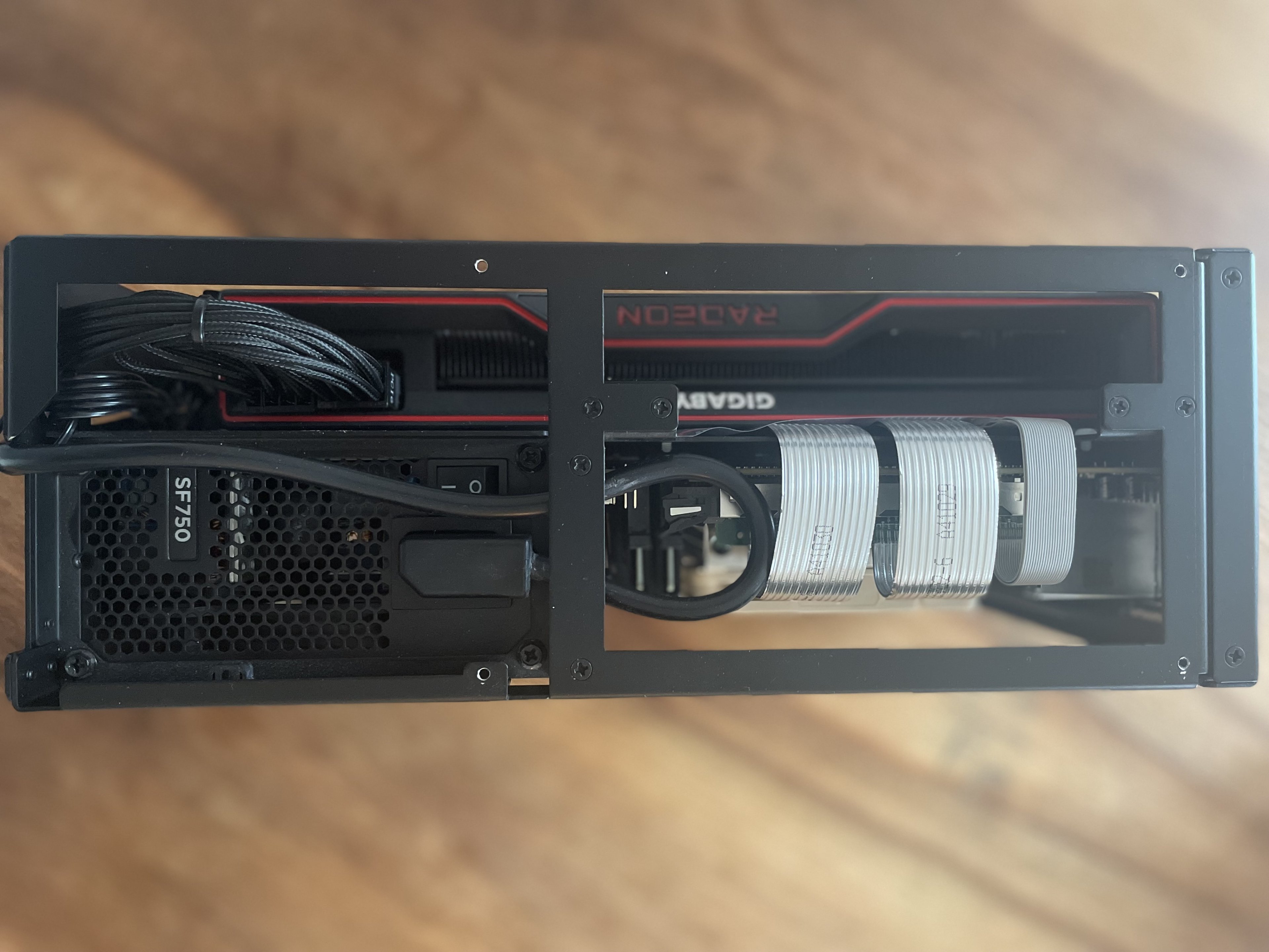

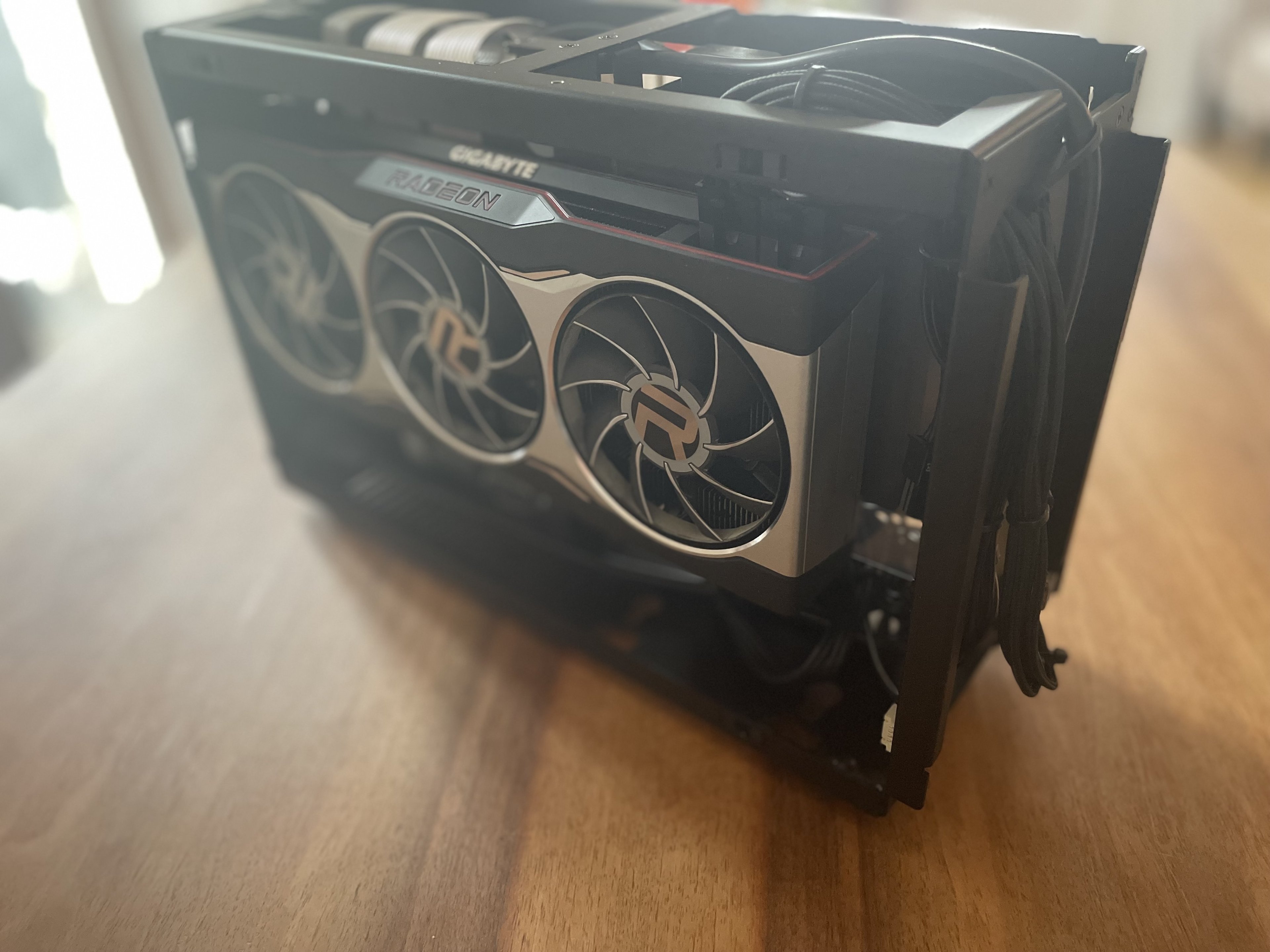

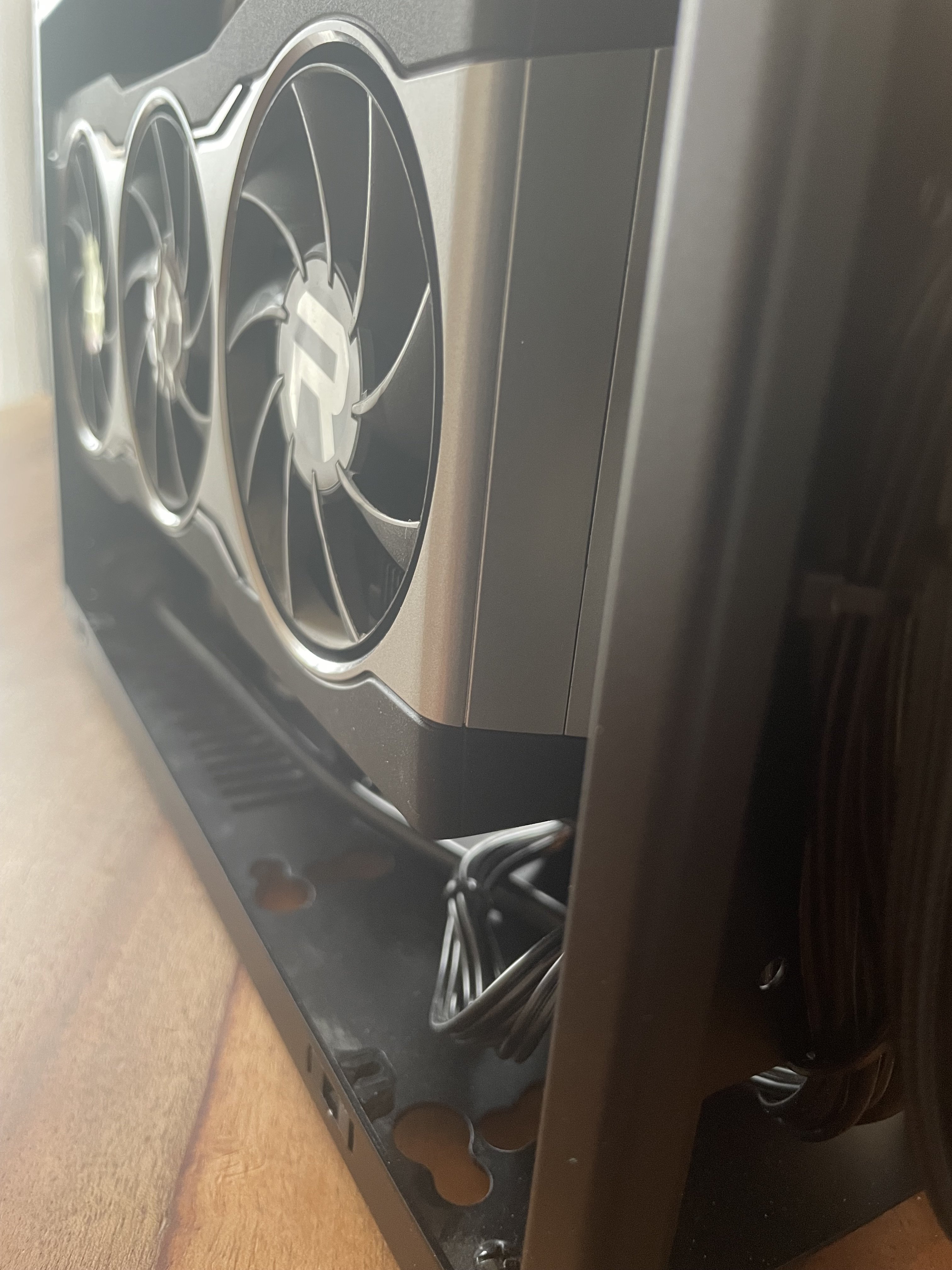

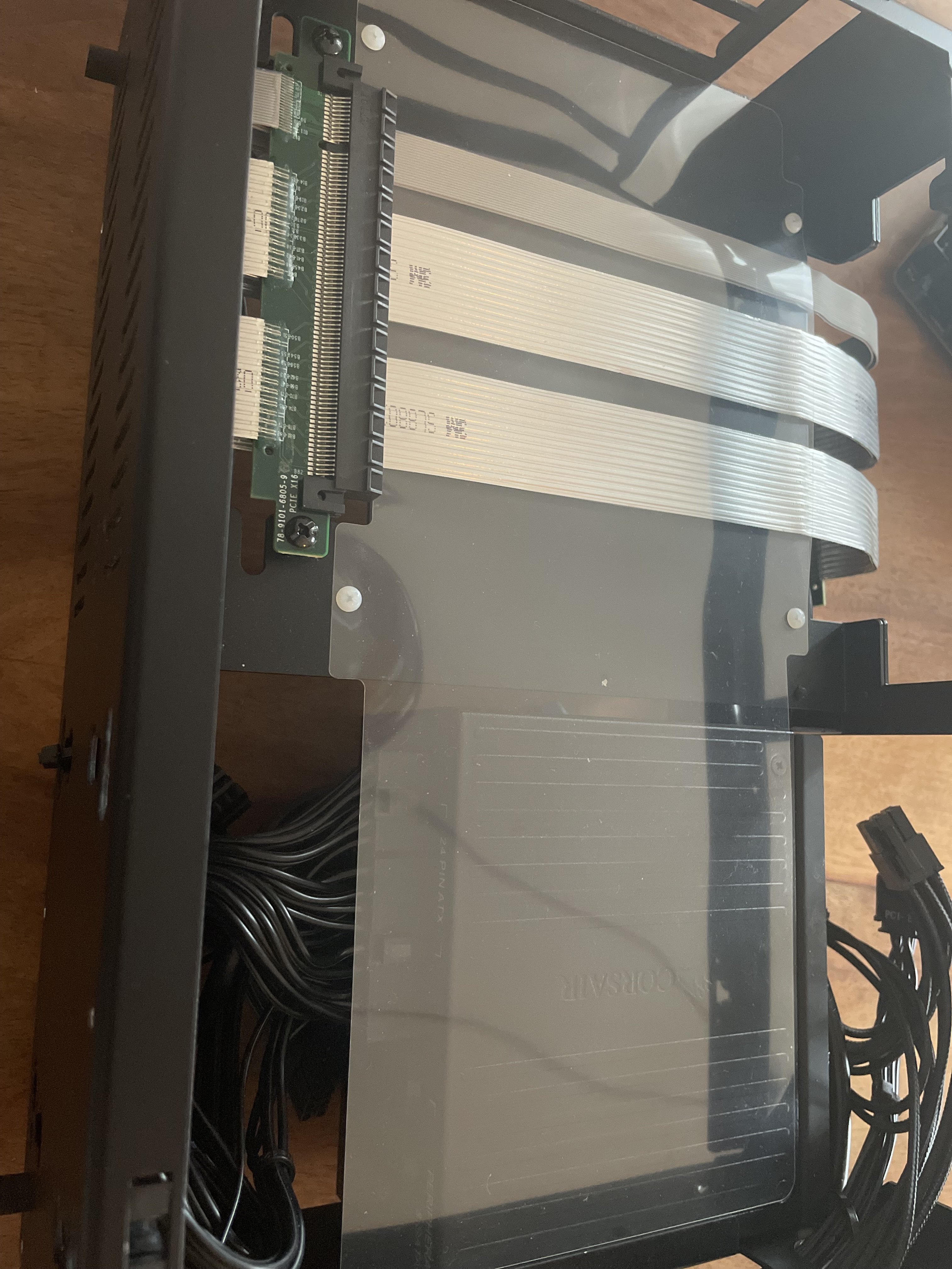

Bei mir ist es jetzt doch eine gebrauchte 6800 geworden, die Karte läuft wunderbar, deutlich leiser als meine alte 480 Red Devil 👌
Etwas unzufrieden bin ich noch mit der Lautstärke des Ryzen 7 7700 in Verbindung mit dem Noctua L9a, dieser ist selbst im Windows Betrieb immer wieder zu hören. Am UV bin ich dran und ein FanDuc soll auch noch drauf.
Die Hitze sollte durch die Verlegung des Riser Kabels auch etwas besser entweichen können.
Dazu kommt die Tage ein v4.1, das v1 hat aufgrund der Größe nicht auf meine Fräsbank gepasst.
