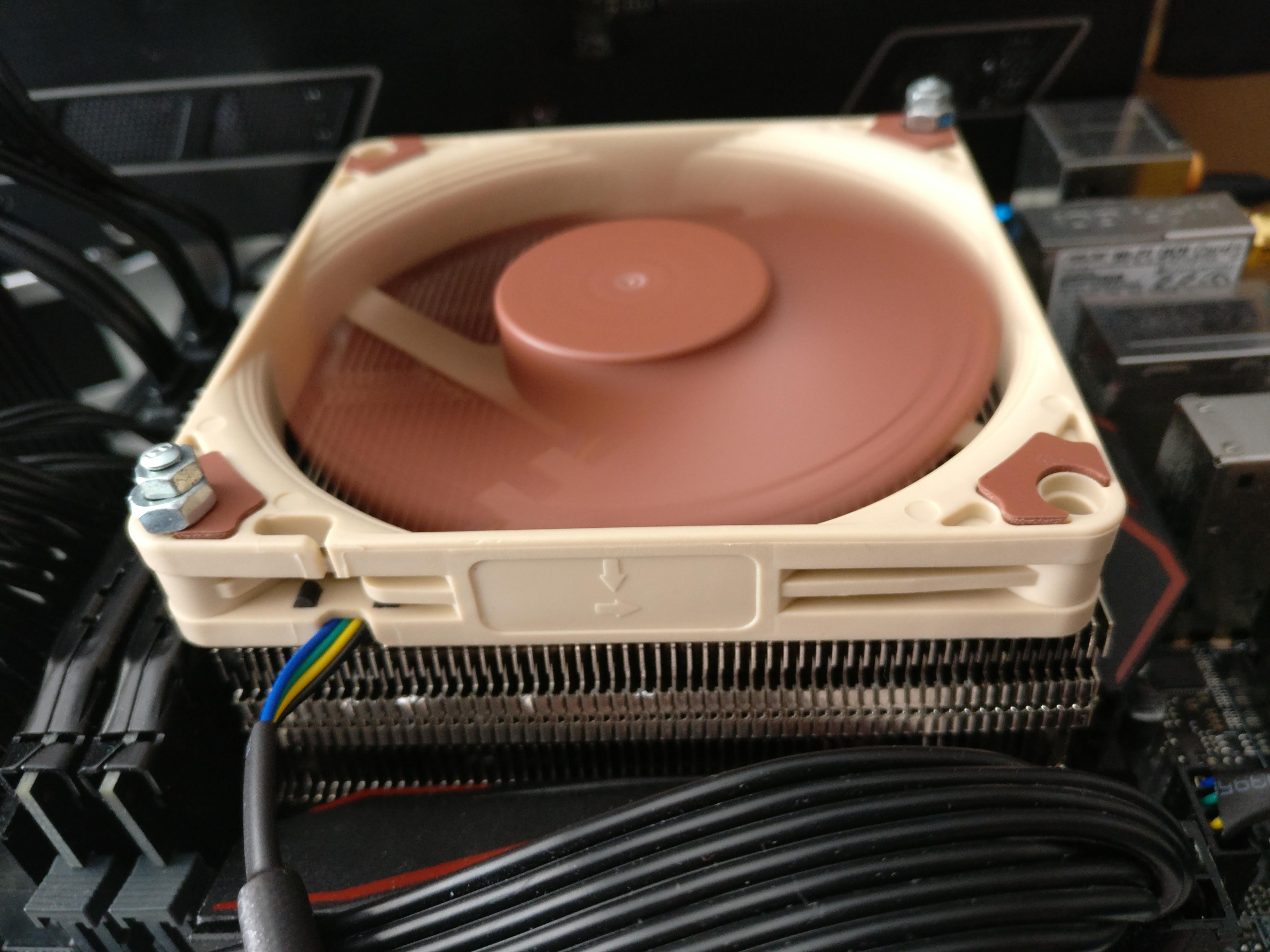

So. Ich habe mal kurzerhand den NF a9x14 draufgenagelt. Die Nägel passen ziemlich genau zwischen zwei Lamellen und halten den Lüfter für erste Tests gut genug fest.
Joa was soll ich großartig sagen. Ich habe das gleiche Lüfterprofil für alle 3 Lüfter (C7 Original, TY100BW, A9x14) benutzt und der i7-6700K läuft immer noch mit 1.088V auf Standard. Mein Fazit: Der C7 Lüfter ist der lauteste unter den dreien. Der TY100BW ist etwas leiser. Lege ich allerdings mein altes Metis Seitenteil mit den Löchern auf den CPU Kühler, wird der TY100BW deutlich lauter als die übrigen. Am besten gefällt mir der NF A9x14, der bei max. 1711RPM und im Durchschnitt bei ~1500RPM während meiner Benchmarks kaum hörbar ist.
EDIT: Die Temperaturen sind ziemlich identisch bei 68°C-70°C. Ausführlich gibt's das dann mit Case! ;-)
Langfristig wird entweder der 3D Drucker was ausspucken oder ich biege mir Federstahldraht zu passenden Clips. Denn der C7 Kühler hat ja schon zwei Einkerbungen für den Originallüfter.
Leider fliege ich heute Nachmittag nach Bayern. Deswegen kommt nächste Woche von mir entweder eine Vorlage für 3D Drucker oder eine Kurzanleitung mit Maßen für diejenigen, die sich auch Drahtclips biegen möchten.

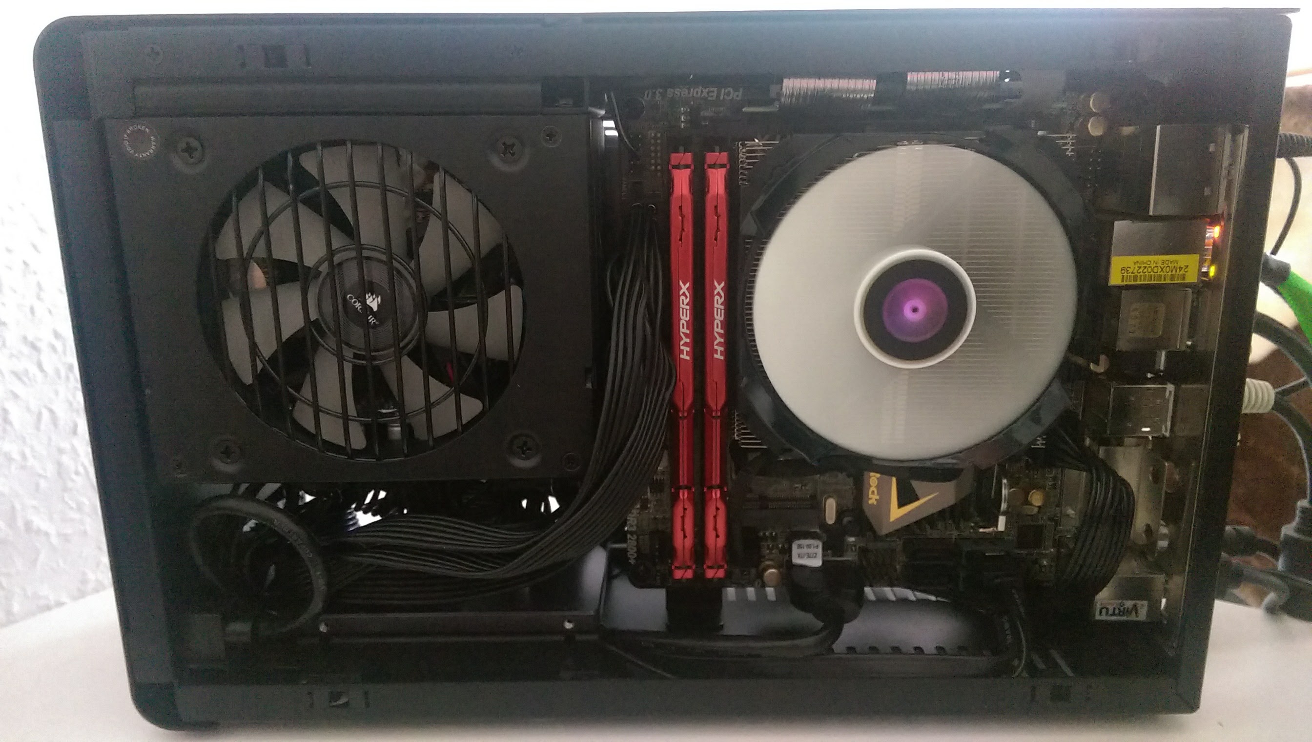

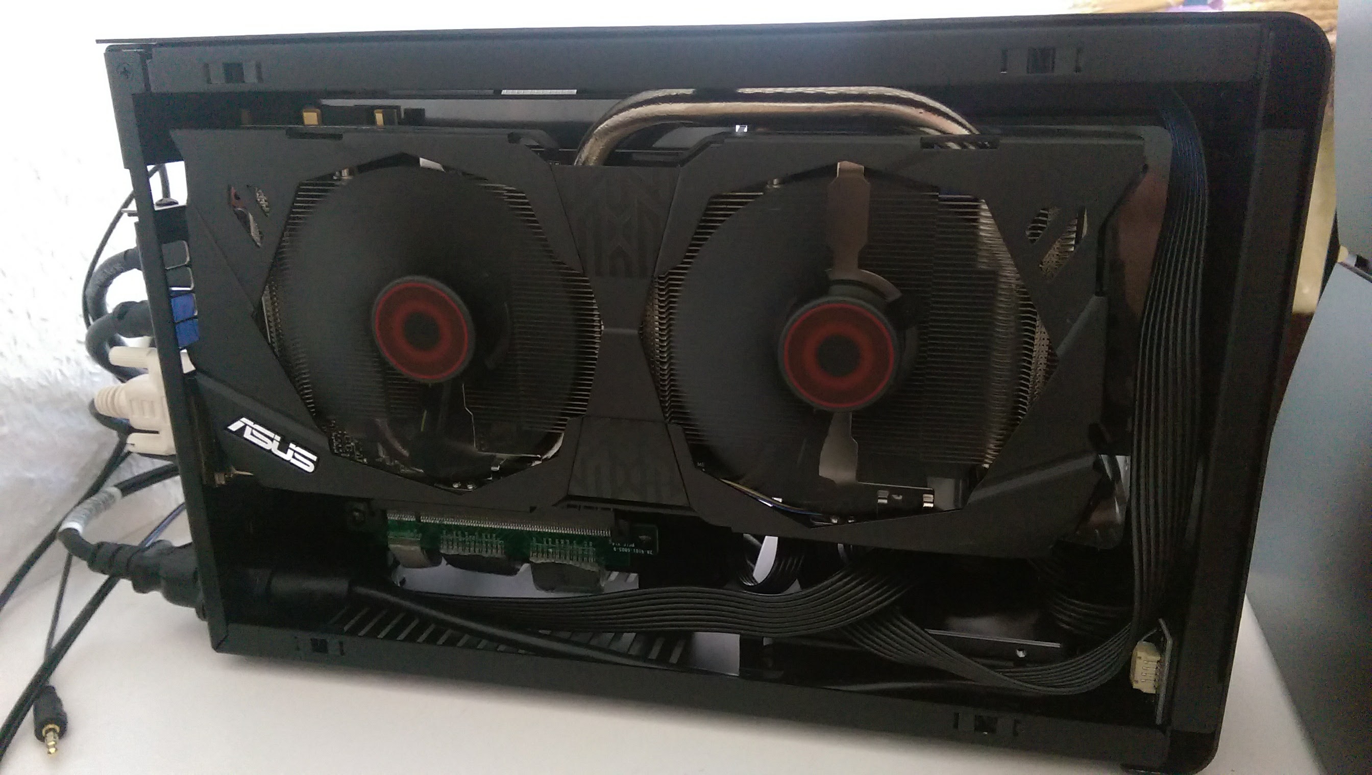

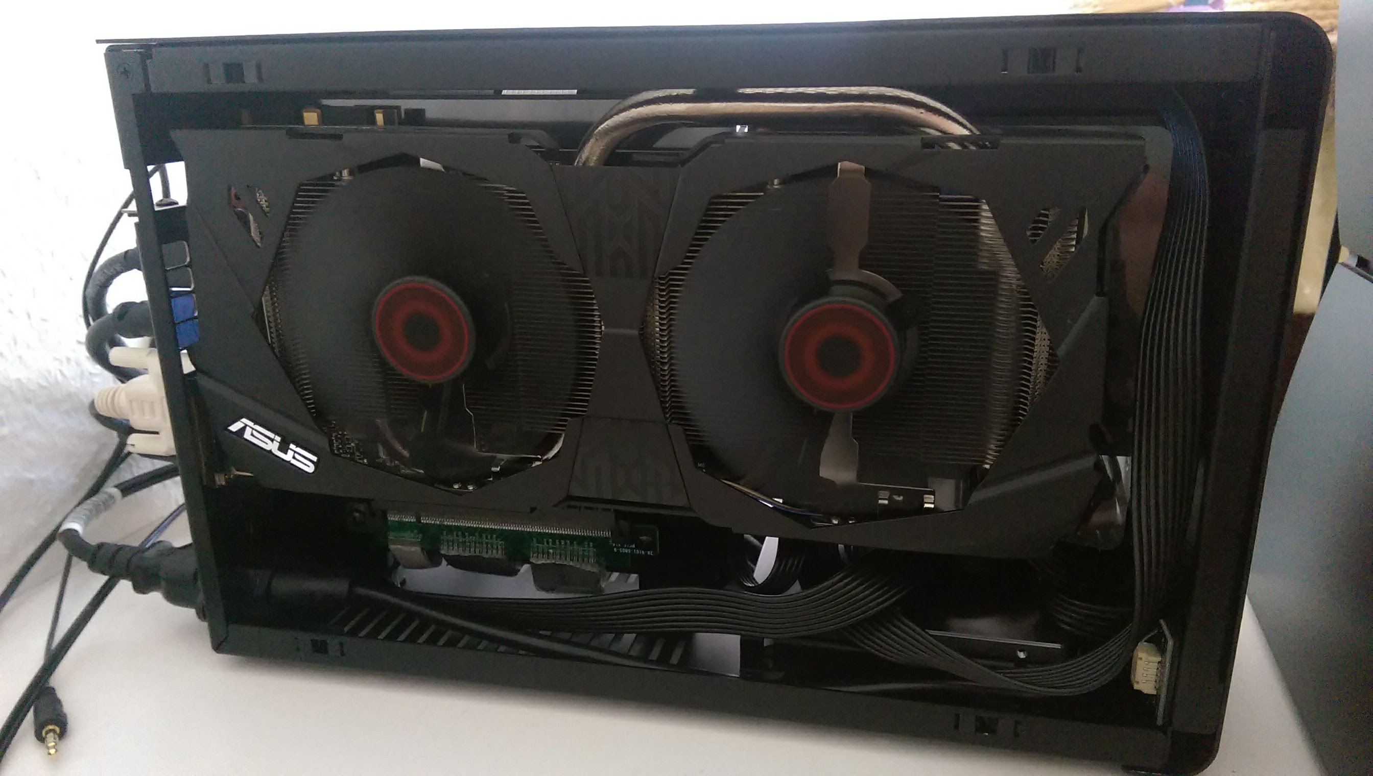

So, hier der "quick and dirty" Zusammenbau.
Geändert werden noch die SATA Datenkabel, da habe ich flexiblere mit kleinem Stecker für die grauen ports bestellt.
Außerdem noch SATA Stromadapter, weil meine Crucials anders herum eingebaut werden müssen als Daniel das vorsieht.
Der Zusammenbau ansich war ein Genuß.
Unglaublich wie gut und schnell das über die Bühne ging. :eek: :)
Viele größere Gehäuse haben mich da länger beschäftigt.
Probleme hatte ich mit der Verlegung des riser Kabels.
Ich fand es nicht ersichtlich wo es durchgeführt werden musste anhand der Anleitung, allerdings habe ich auch grundsätzlich Probleme mit solchen Bildern. :D
Die Bilder hier vom CB Test haben aber prima weitergeholfen. :)
Lieber Daniel, vielen Dank für dieses Teil!
Auf so etwas habe ich fast 20 Jahre gewartet und ich freue mich schon jetzt auf kommende Projekte von dir. :)
AW: DAN A4-SFX das kleinste Gaming-Gehäuse der Welt
@akuji13: Du hättest das Riserkabel so lassen können wie es bereits lag. Man kann es natürlich auch hinter dem Plastikschutz auf der Grafikkartenseite verlegen, so wie du es jetzt gemacht hast oder einfach wie von mir gedacht unterhalb des Mainboards.
Das sagst du mir jetzt! :D
Ich hatte schon geahnt das ich mir es unnötig kompliziert mache.
Probleme gibt es aber keine mit der Temperatur wenn es hinter der Karte liegt?

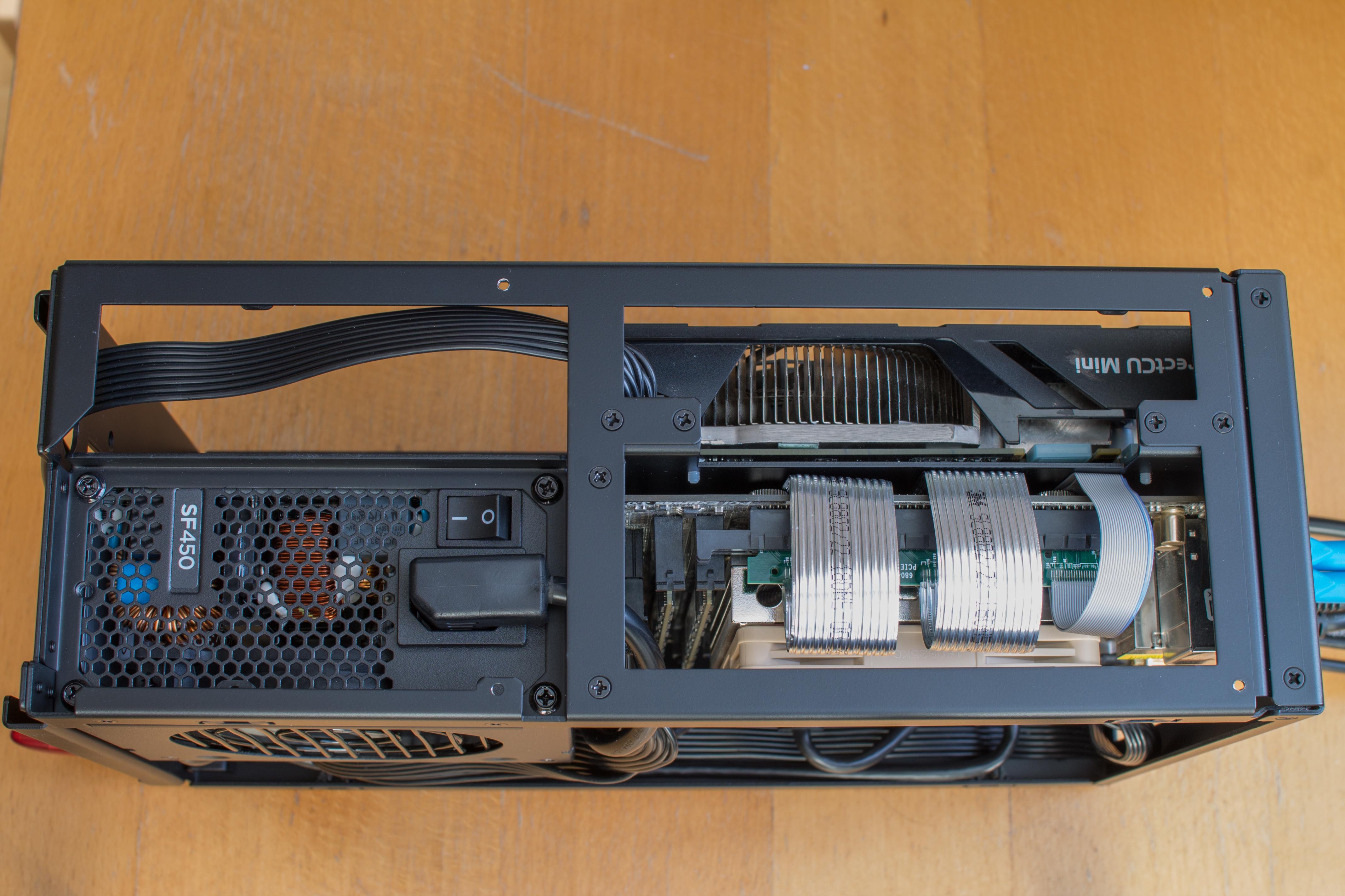

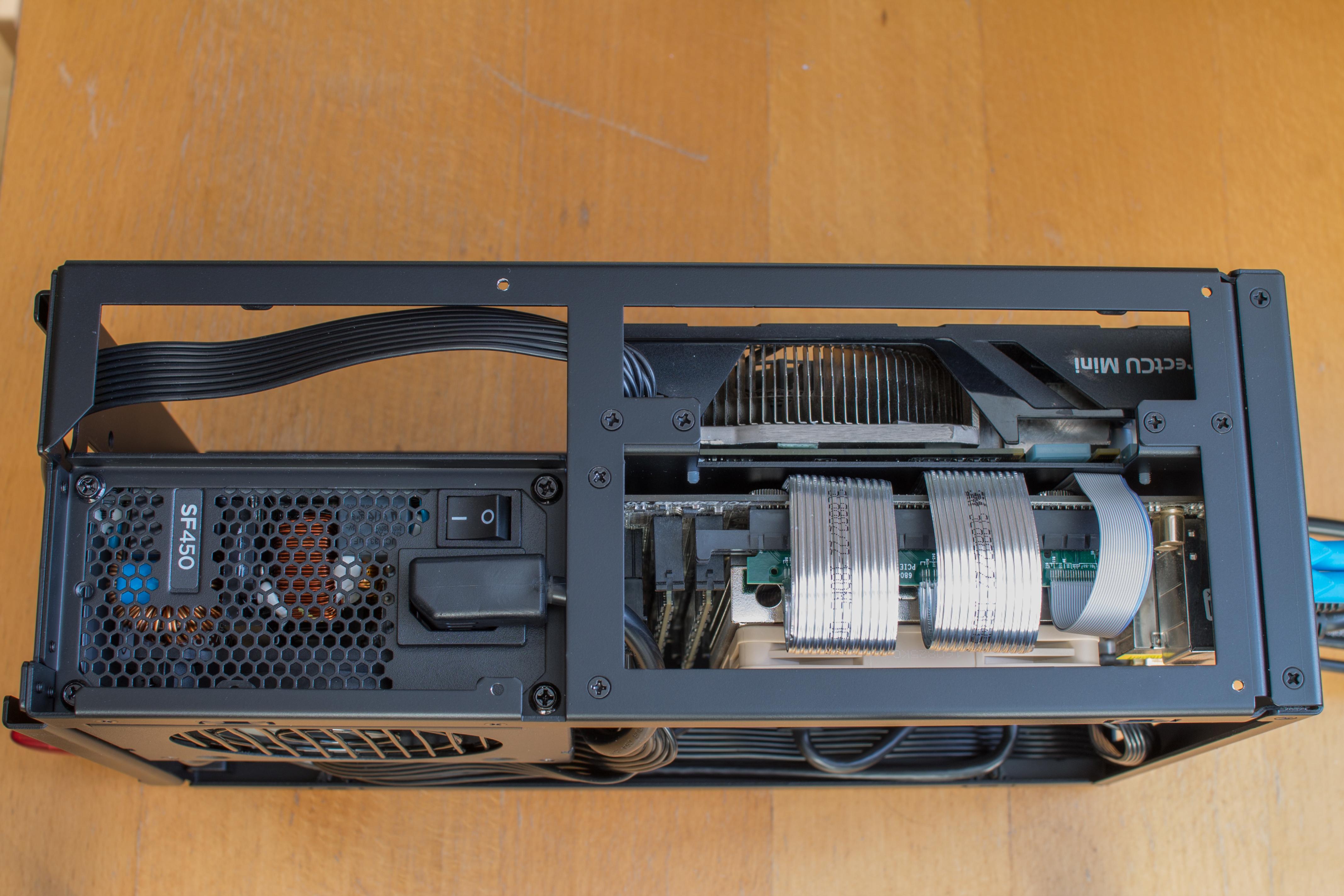

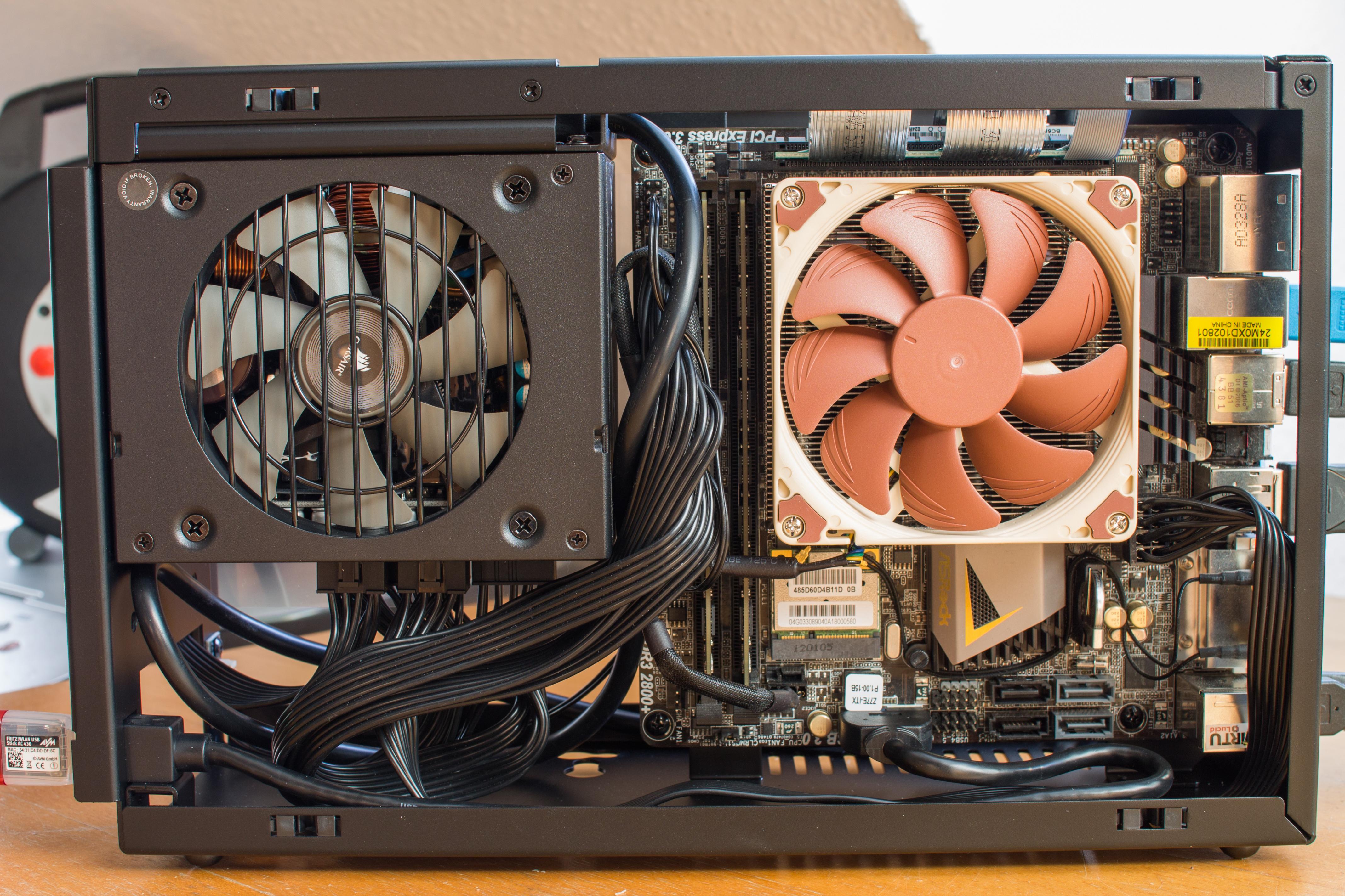

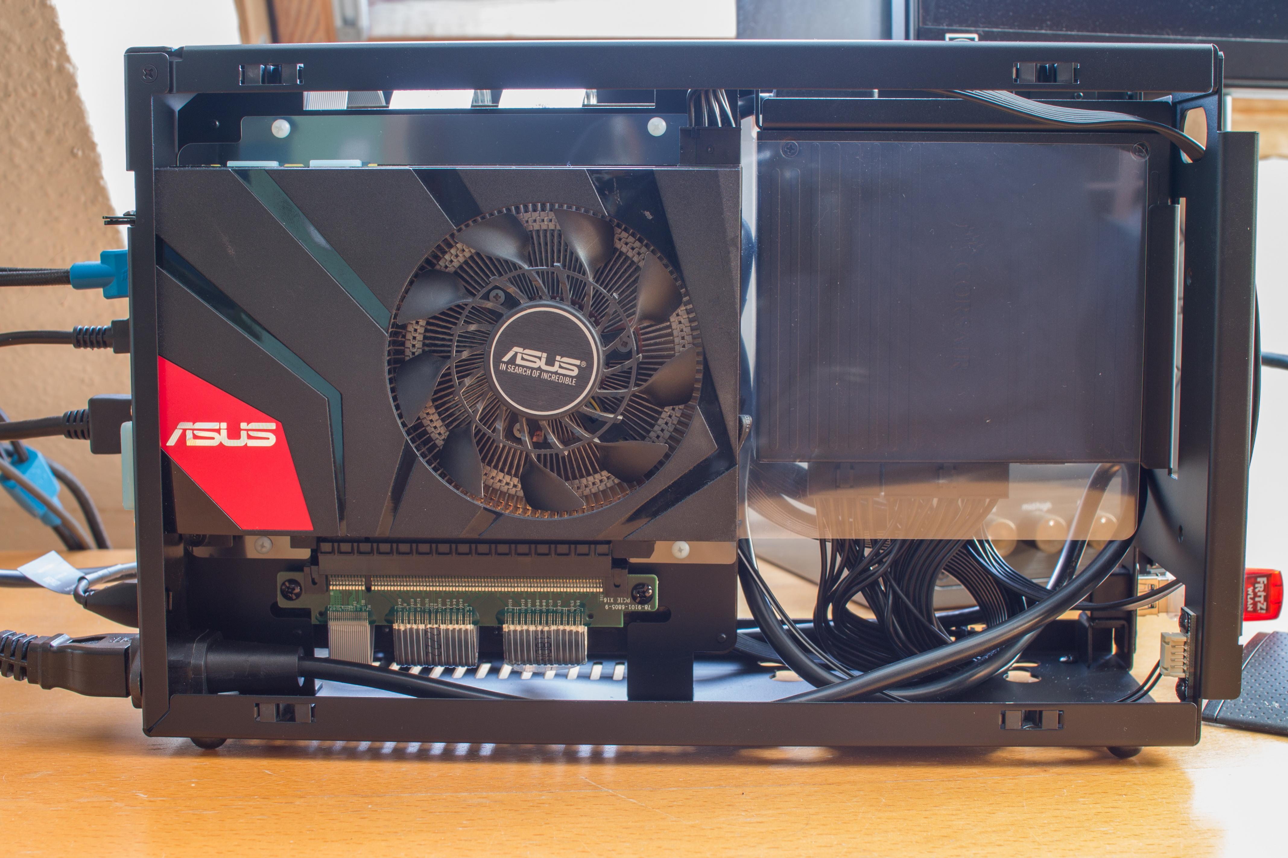

CPU: Intel Core i7-5820k@3,3Ghz@1,051V
MB: ASRock X99E-ITX/AC
Grafikkarte: PowerColor RX480 Red Devil 8G@OC-Bios
CPU-Kühler: Dynatron T318@Noctua NF-A9x14
Netzteil: Corsair SF450
Getestet habe ich eben 1 Stunde lang Watch Dogs 2 und 30 Minuten The Witcher 3, beide in 1080p.
Raumtemperatur: 24°
Maximale CPU Temperatur: 55-60° (je nach Kern)
Drehzahl: Maximal, RPM ?
Maximale GPU Temperatur: 79°
Drehzahl: bis zu 2000 RPM
Die Geräuschkulisse ist weder silent noch leise, ich würde es als durchschnittlich bezeichnen.
Raushören kann ich die Grafikkarte, sowohl die Lüfter als auch das Zirpen.
CPU Lüfter und Netzteillüfter höre ich erst raus wenn ich mein Ohr an das Seitenteil lege.
Insgesamt klingt es noch angenehm, in der Hauptsache ist die Luftströmung zu hören.
Als nächstes werde ich die CPU Spannung senken und bei der Grafikkarte auf das silent Bios wechseln.
Evtl. setze ich über dem Netzteil und dem riser Kabel noch jeweils einen flachen Lüfter ein.
Das Belüftungskonzept ansich funktioniert aber auch so schon einwandfrei, sämtliche Flächen bleiben angenehm warm.

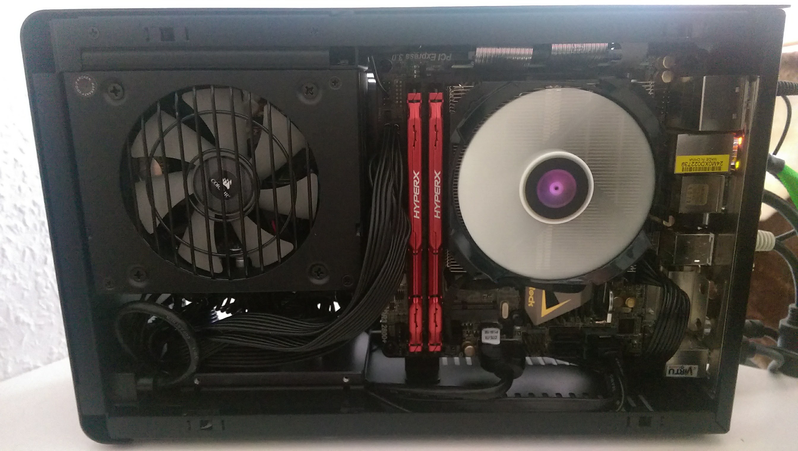

Bezüglich des CPU-Kühlers kann ich absolute Entwarnung geben. Ob mit oder ohne Gehäuse spielt fast keine Rolle in den Temperaturen. Das heißt, dass bei mir ein geköpfter i5-3570k mit 1,21V auf 4,3Ghz vielleicht im 24h Betrieb laufen wird. Ich lassse gerade GPUPI durchlaufen um eine Dauerlast der CPU zu limulieren und die Temperatur pendelt sich bei knapp 95°C ein. Das sind gute 10°C Reserve, bis der Prozessor sich selber herunterdrosseln würde. Ich denke aber, dass spätestens ein besserer/dickerer Lüfter hier Abhilfe schaffen würde und die Temperaturen auf knappe 80°C senken würde.
Fairerweise sollte erwähnt werden, dass der Lüfter meines NH-L9i gedrosselt ist und damit sehr sehr leise läuft. Da ist also definitiv noch platz nach oben wenn man nicht so lautstärkeempfindlich ist.
