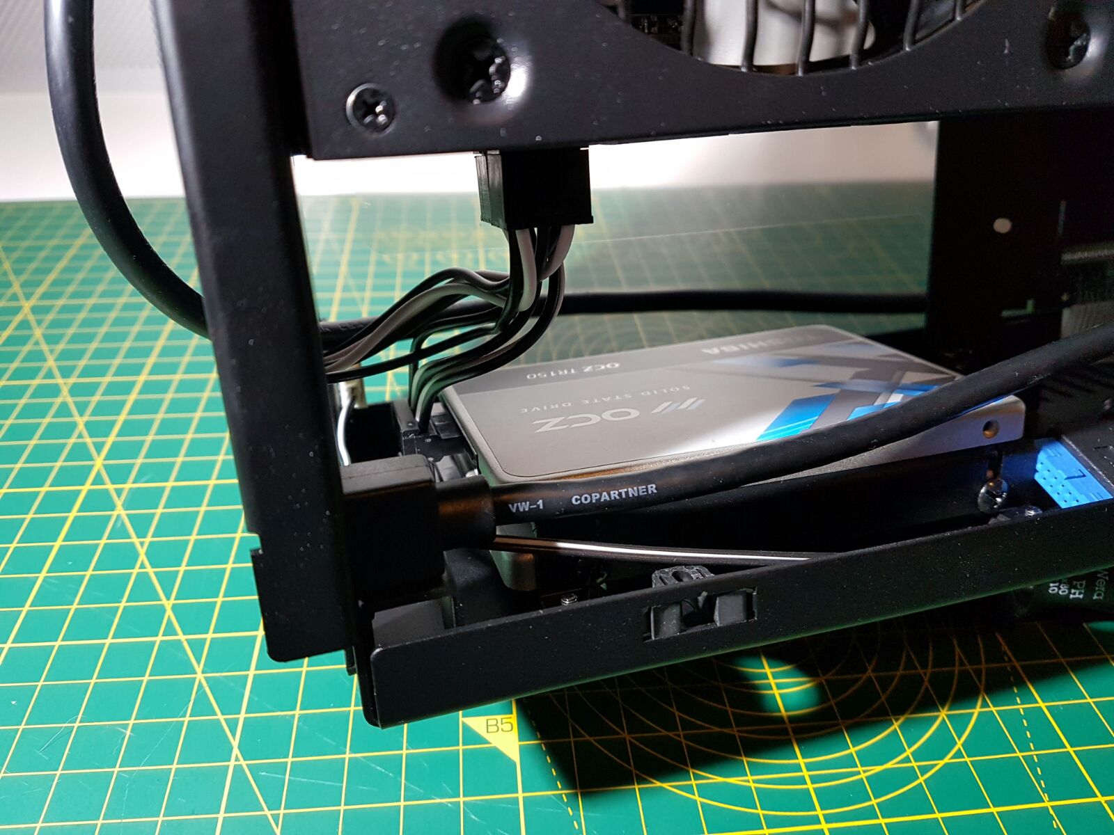

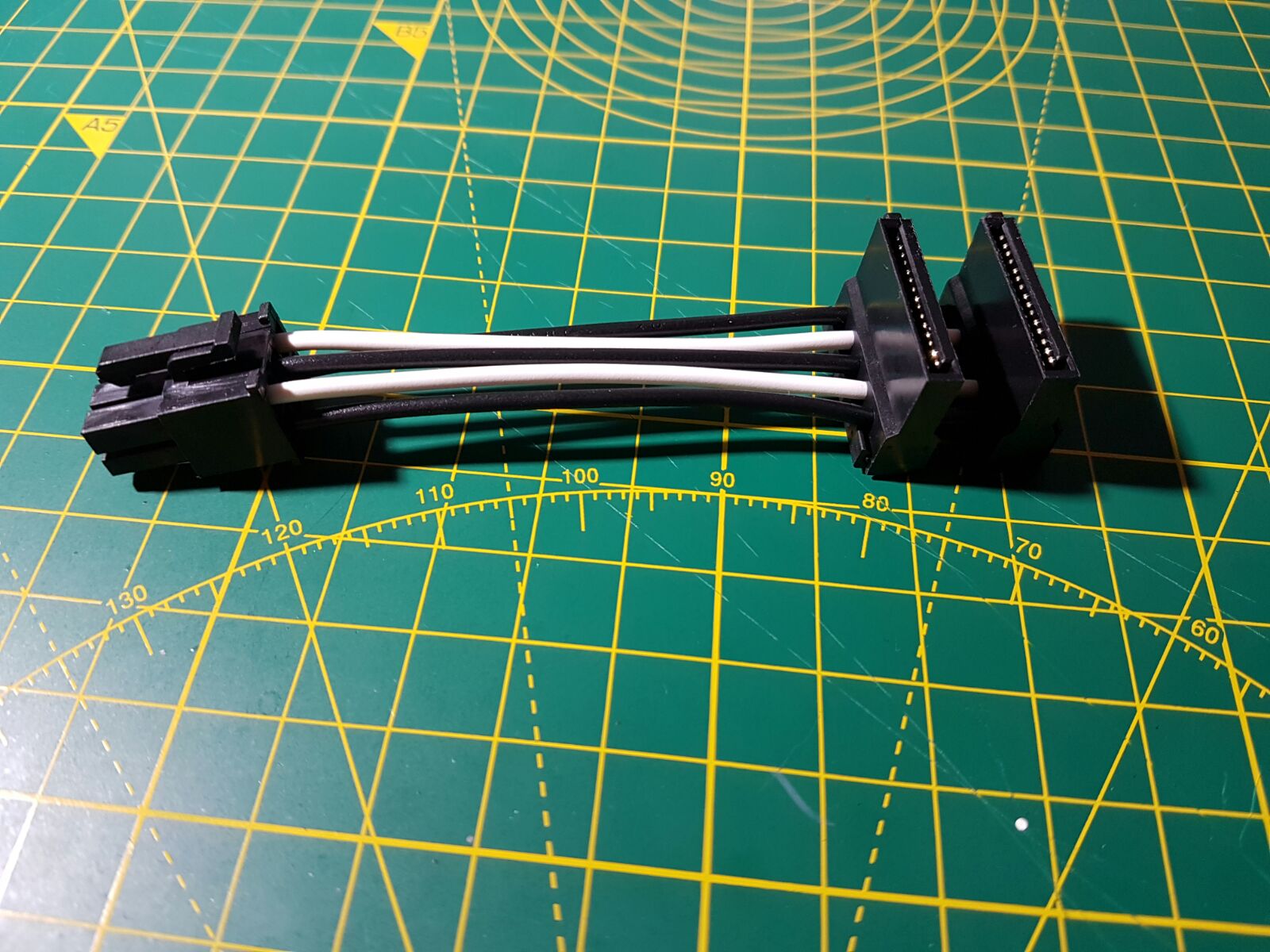

AW: [Sammelthread] DAN A4-SFX verbaute Hardware und Testergebnisse

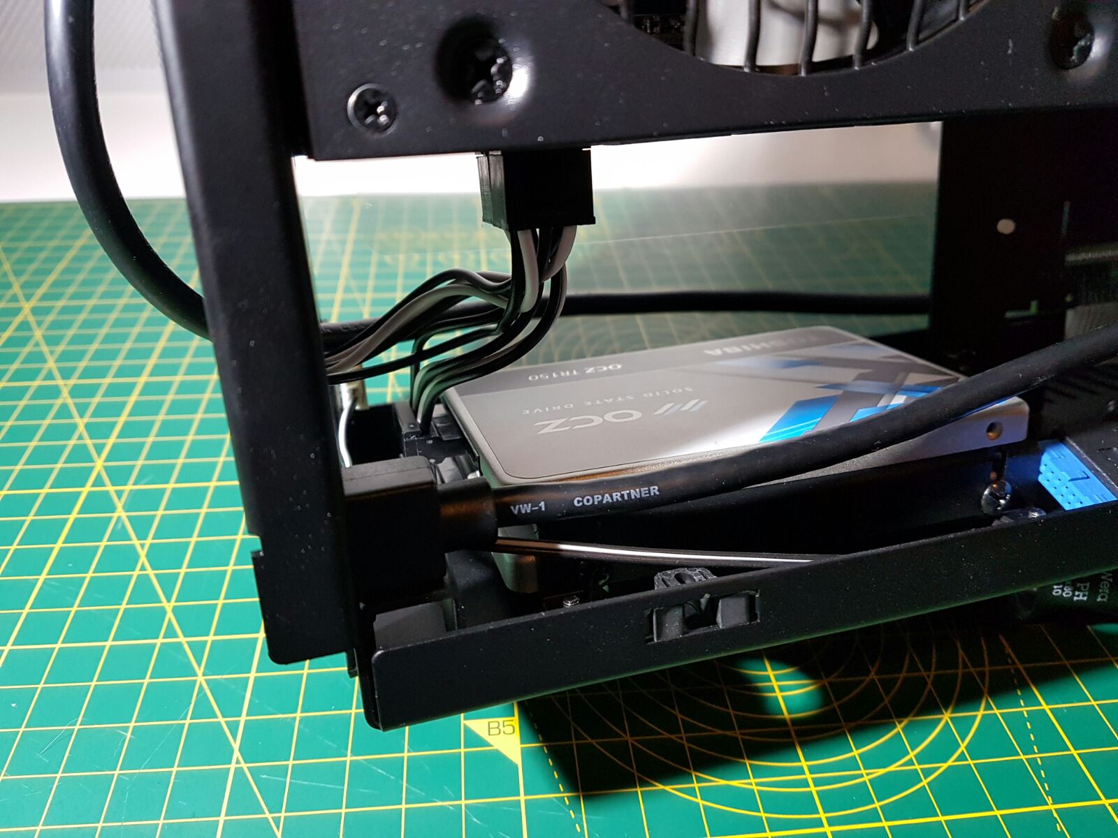

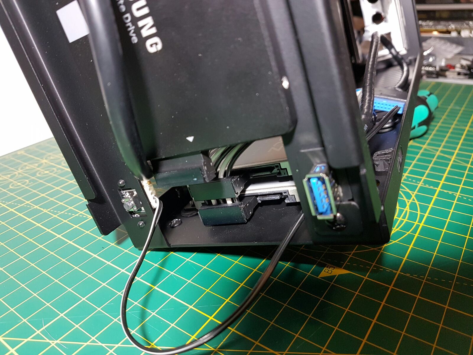

Habe mal angefangen eigene Kabel für das case herzustellen, spart schon einiges an Platz und sieht sehr aufgeräumt aus. :D
Reaktionen: Iapetos, Blaze1987 und ITX-Fan
Sehr schön. :)
Wo ist das Bestellformular? :D
Reaktionen: ITX-Fan

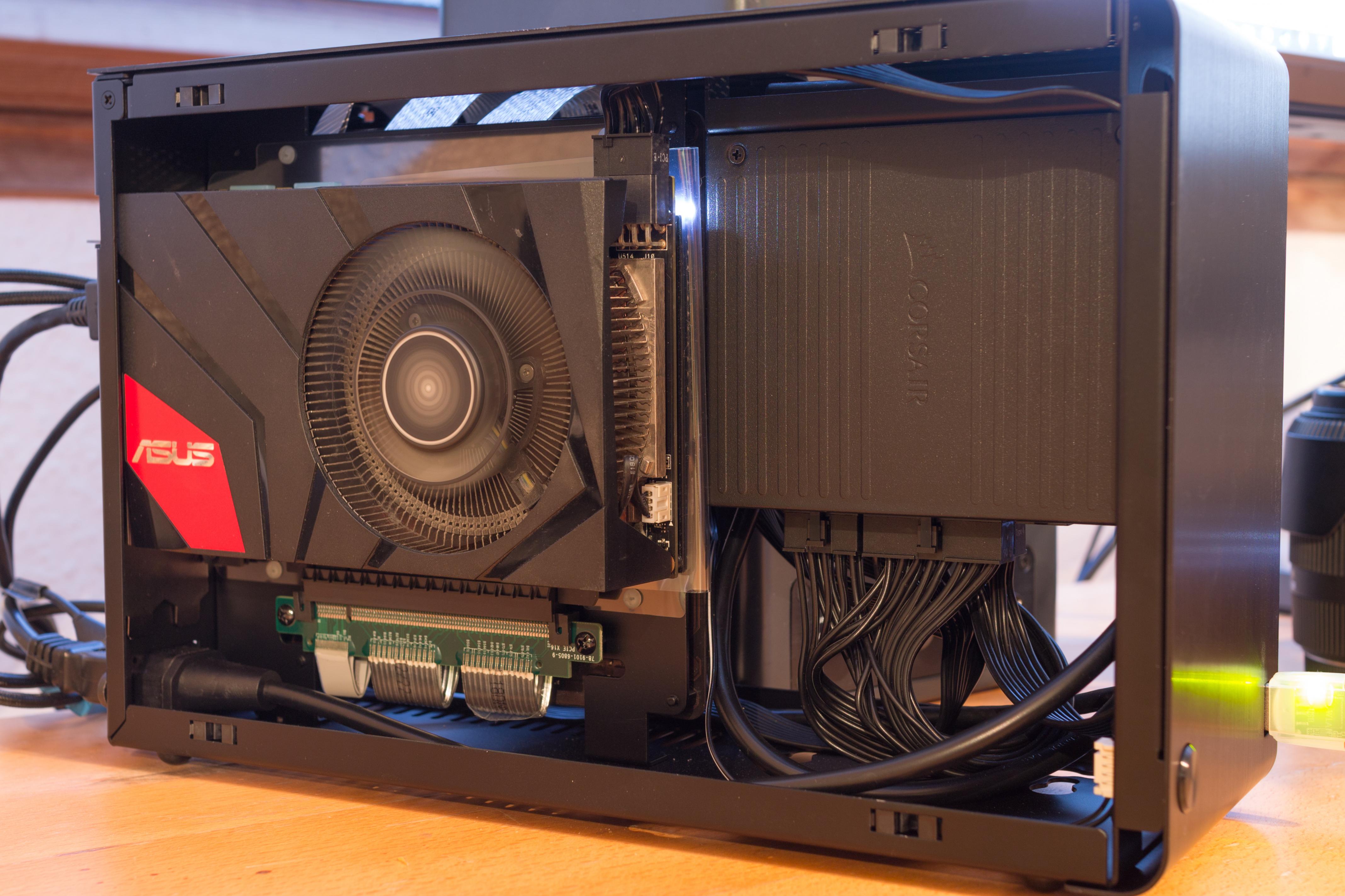

@Shaav:
Bei deiner ITX-GPU ist evtl. sogar Platz für einen 120mm Radiator für einen AIO-CPU-Kühler.
Aber irgendwie auch gehupft wie gesprungen. Deine GPU hatte ich auch mal, die war mir selbst im idle-Modus viel zu laut.

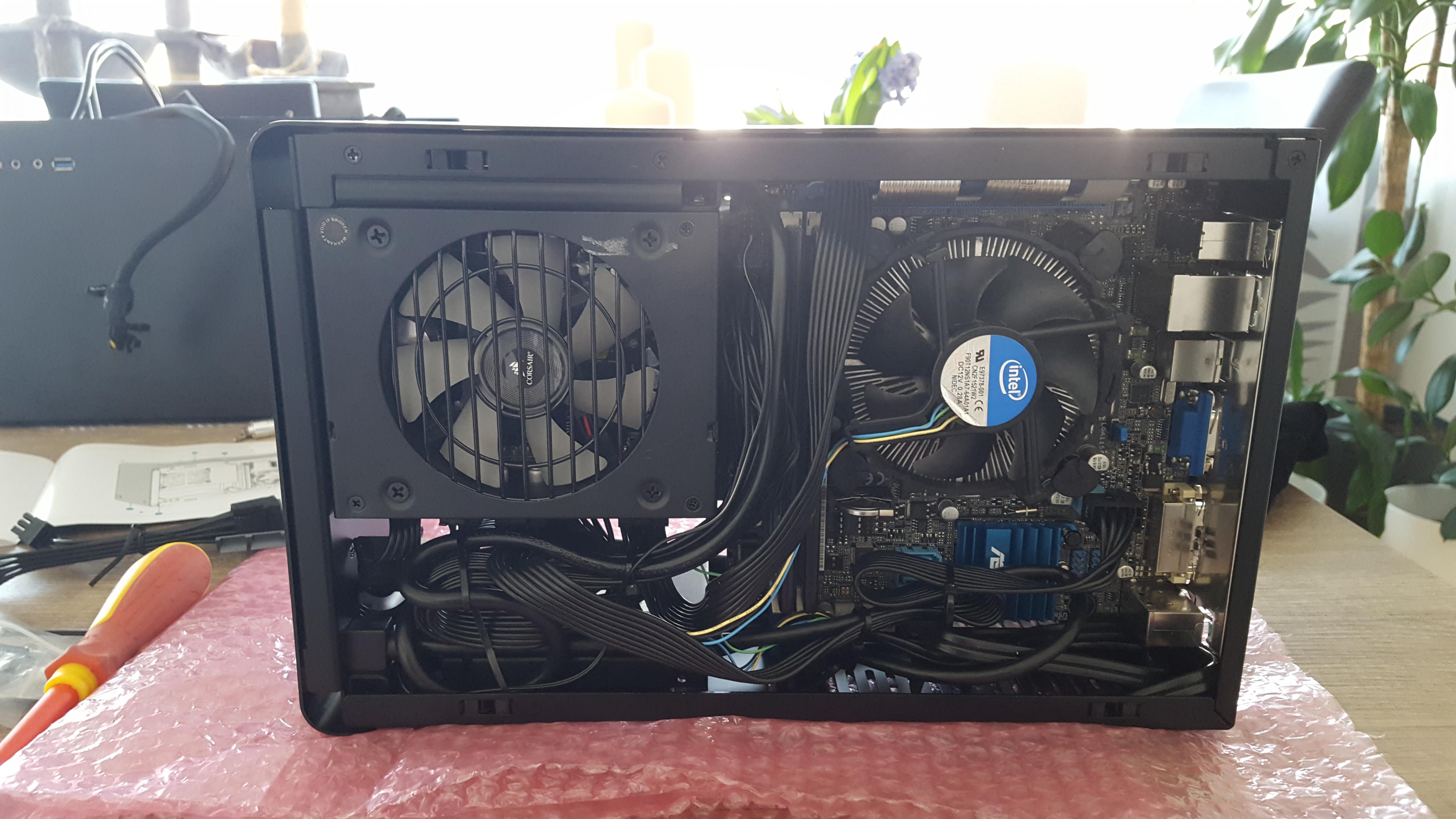

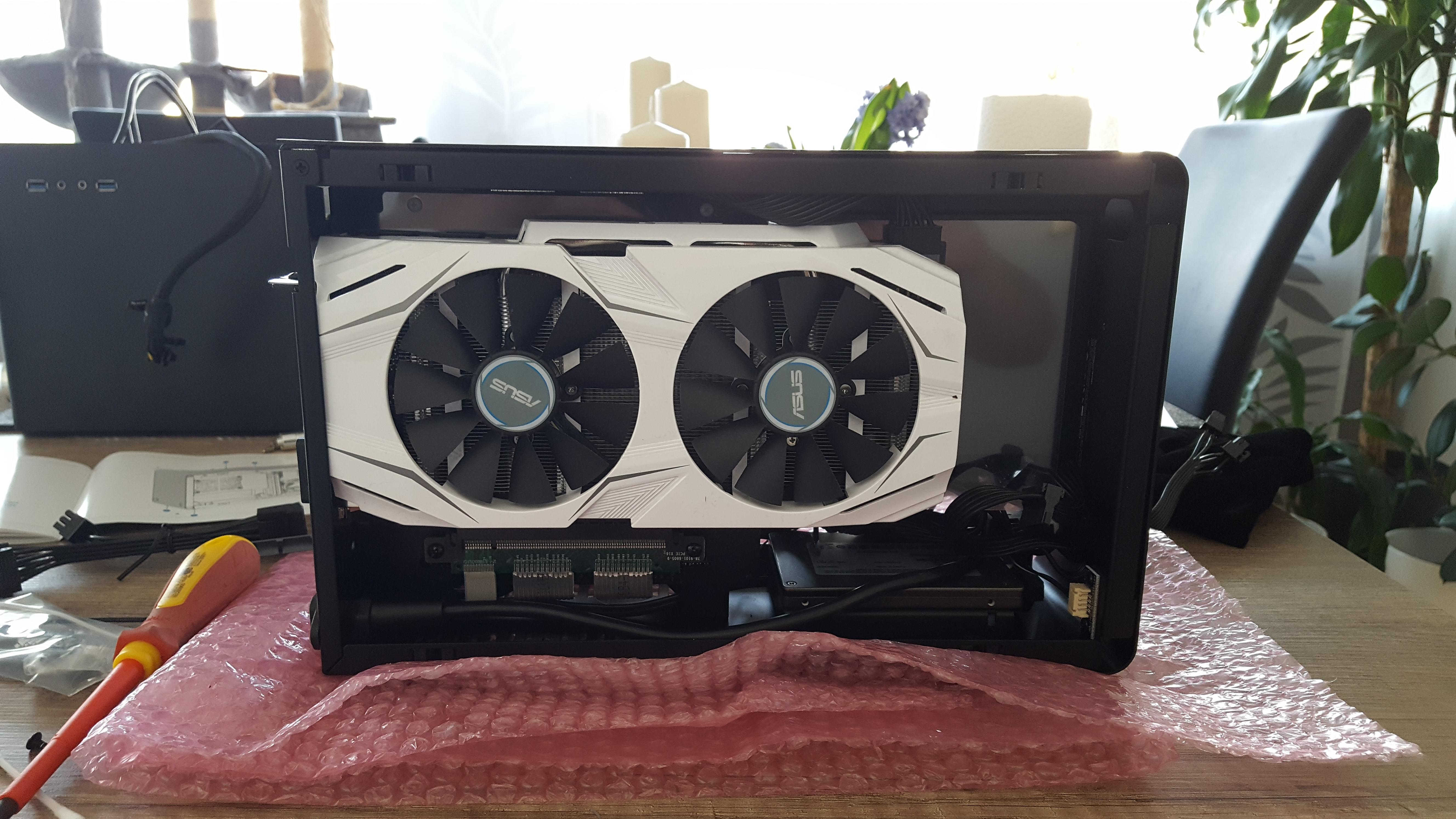

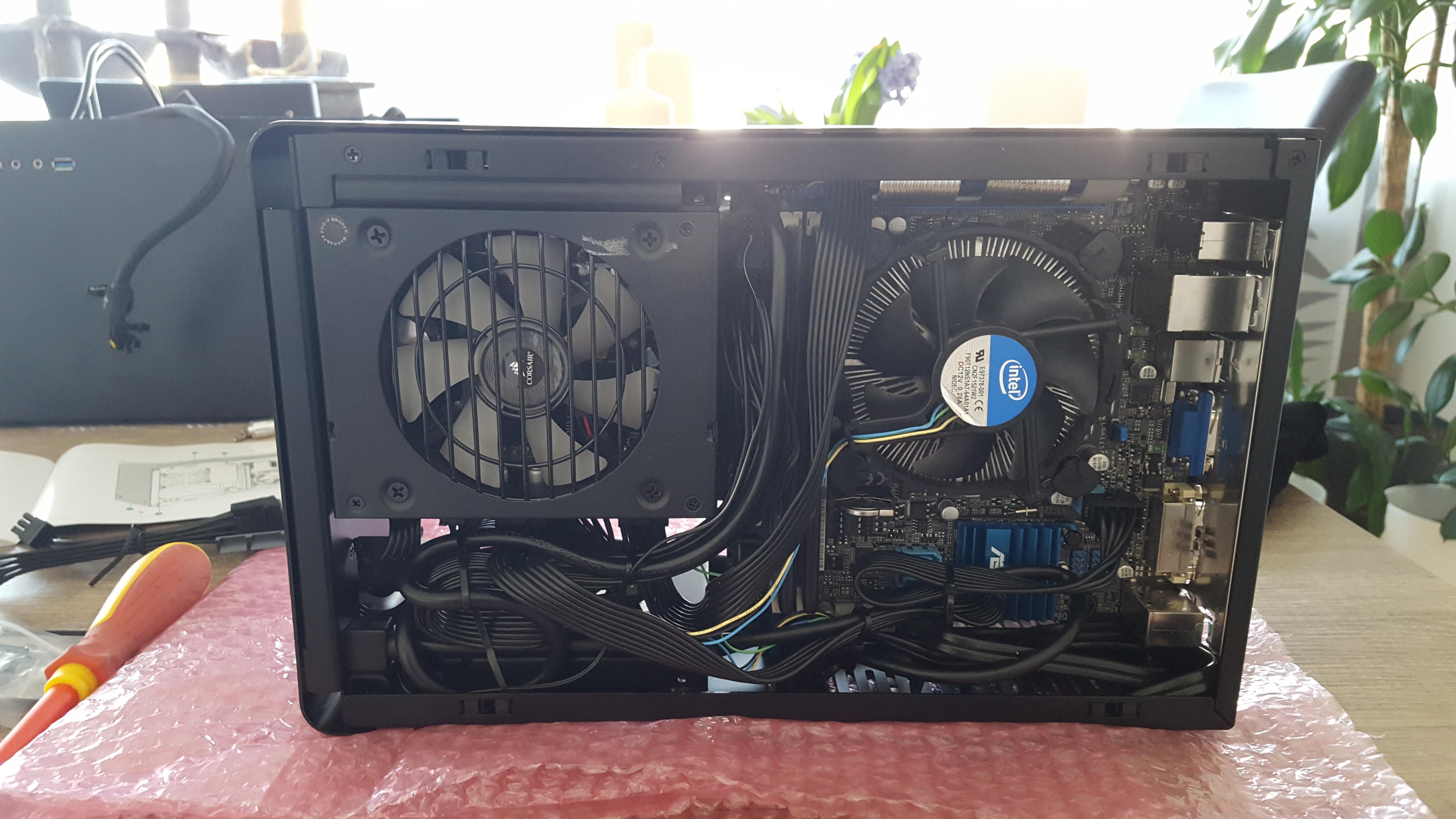

Bin erfolgreich vom Jonsbo U3 auf das DAN A4 umgezogen.
Nach ein wenig Gefrickel ging es wirklich gut.
Wie man sieht ist bei mir noch der Boxed auf dem i5-3450.
Im Idle alles unhörbar. Beim Spielen ohne Ton auch kaum wahrnehmbar. Bei der Entfernung.
Reaktionen: ITX-Fan
Abe81 schrieb:
@Shaav:

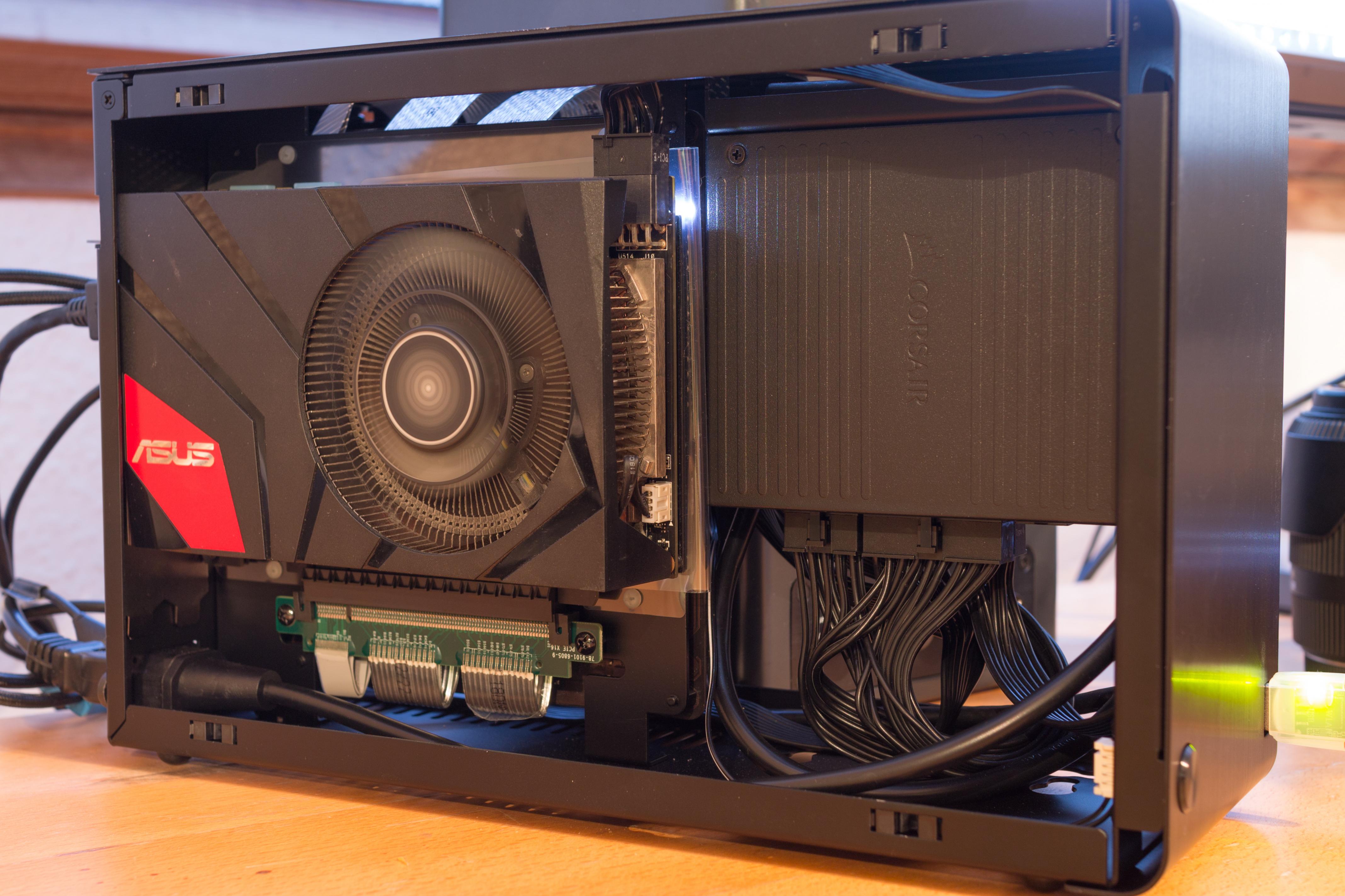

Ich denke ein 120mm Radiator würde passen. Ich habe fast 13cm platz zwischen der Grafikkarte und der Gehäusefront. Ich denke nur, dass ein einziger 120mm-Radiator echt keine Leistung bringt. Da ist man mit der LuKü besser bedient. Außerdem habe ich in der dicke nur knapp 41mm Platz für einen super dünnen Radiator, einen dünnen Lüfter und ein wenig Freiraum zum Netzteil was ja direkt dahinter liegt.
Bezüglich der ASUS GTX 970 Mini. Hast du deren Lüfterkurve nachjustiert? Bei mir dreht der Lüfter selten höher als 1400rpm und ist damit quasi nicht hörbar. Selbst in anspruchsvollen Spielen kann die GPU wunderbar mit nur 1800rpm gekühlt werden.

@Shaav:
Mit den Begrenzungen, was die Ausmaße des Kühlers anbelangt vs. eine hochwertige AIO-Wasserkühlung mit 120mm Radiator? Hm...
Bezüglich der Grafikkarte: Klar, hab die Lüfterkurve selbst definiert. Sogar, nachdem mir das noch immer zu laut war, den Lüfter an einen PWM-Anschluss des Boards geklemmt, damit ich die Sperre im GPU-BIOS umgehen kann. Nur so konnte ich es im idle lautlos stellen.
Das war auch bei anderen Mini-Karten so, dass mir das eindeutig zu laut war. Vielleicht bin ich auch nur etwas empfindlicher als du. ;)
