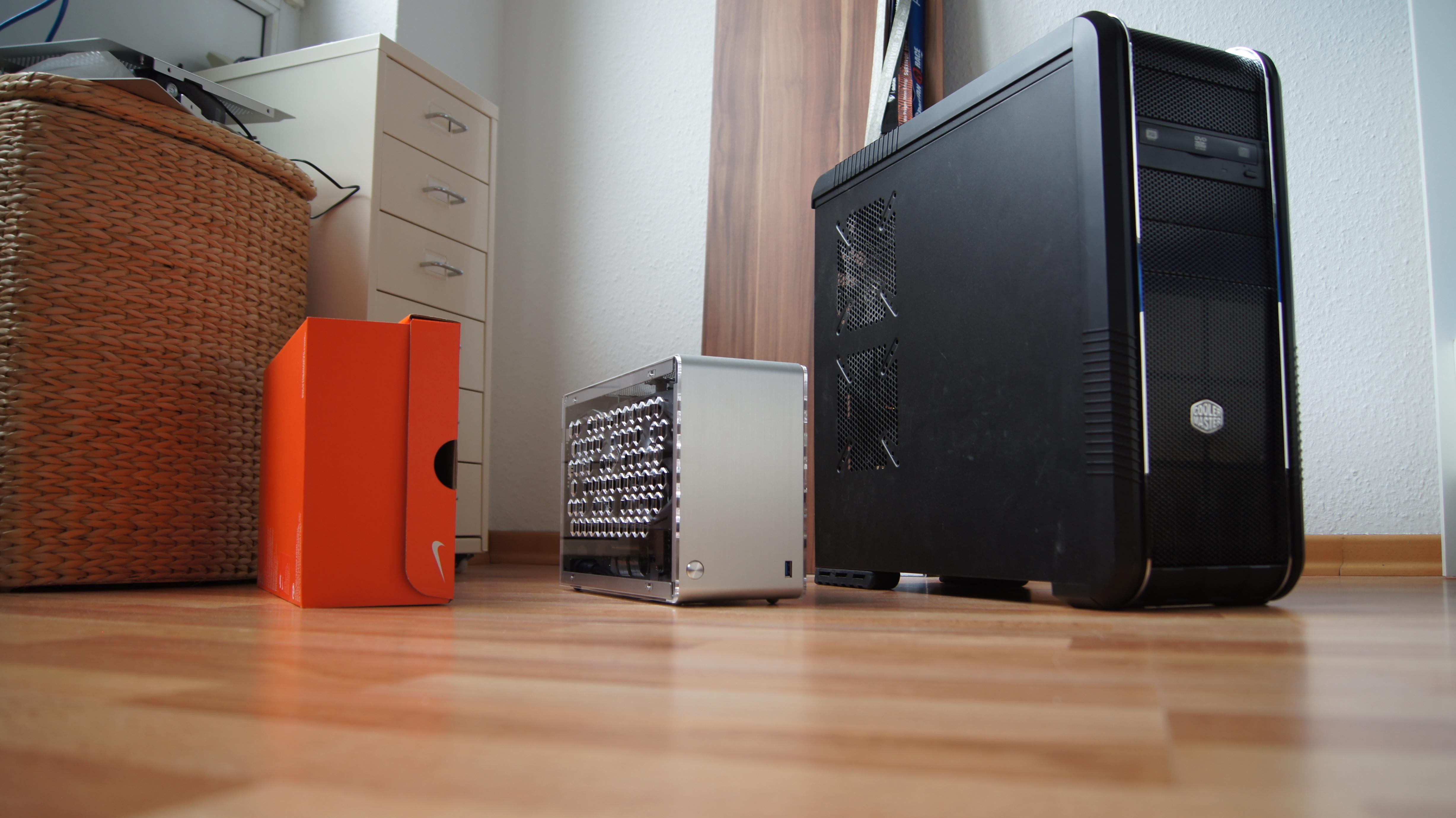

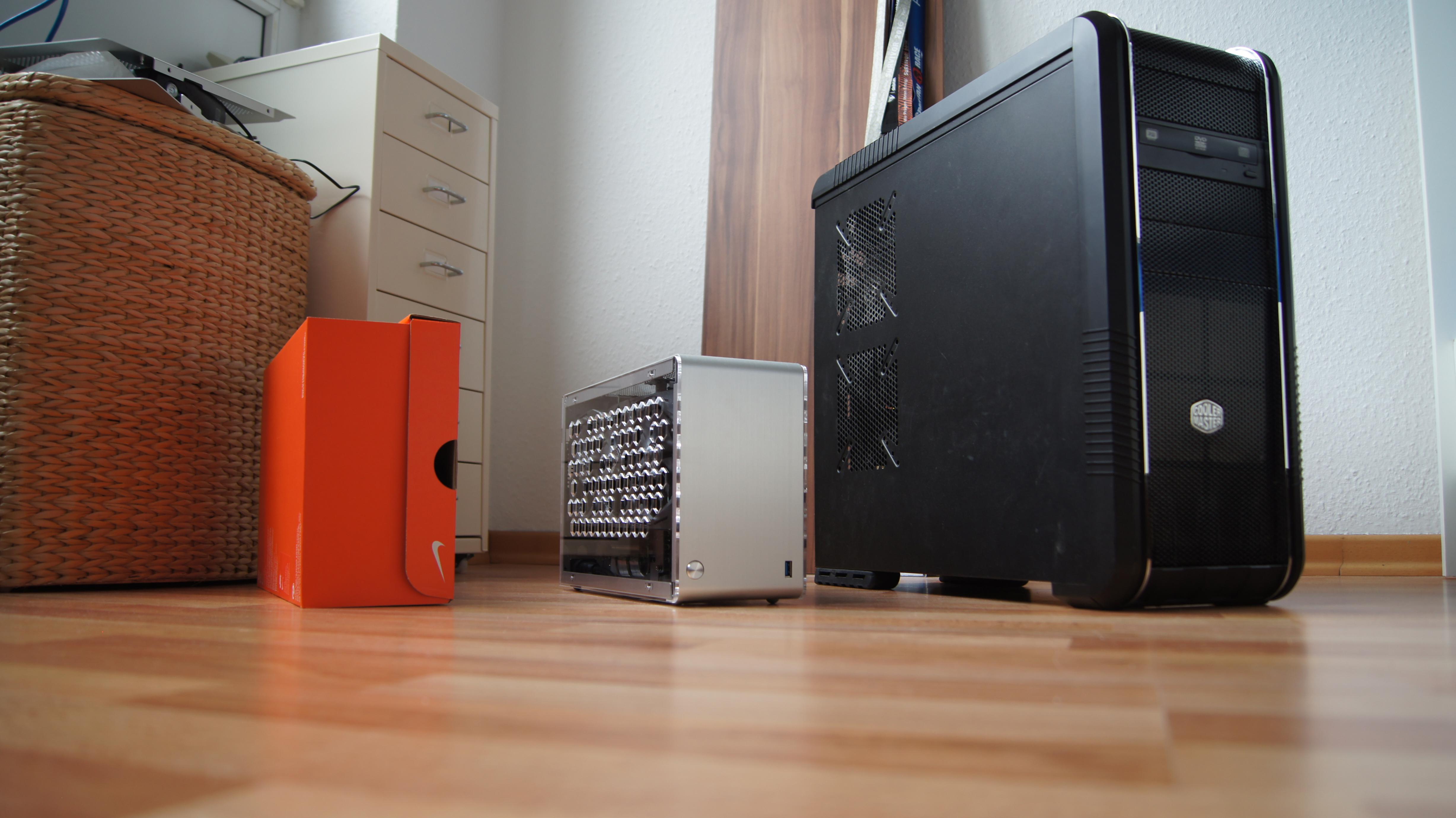

Hab nun endlich die Zeit gefunden, die Hardware einzubauen. :p
Hier gibt's noch ein paar Bilder vom Zusammenbau. Tests folgen später.
An dieser Stelle noch einen herzlichen Dank an Daniel für das Realisieren dieses genialen Projekts! Mögen weitere folgen! :)
Ein Klackern (des Lüfters?) konnte ich bis jetzt nicht feststellen. Ich werde mal genauer darauf achten.
Nachtrag: Der Lüfter meines Netzteils klackert auch. Im Idle-Zustand ist das Geräusch aus einem Meter Entfernung wahrnehmbar.

@Jenergy, das Bild mit der Schuhbox erinnert mich frappierend an meins :-D (Nike ftw :-P )

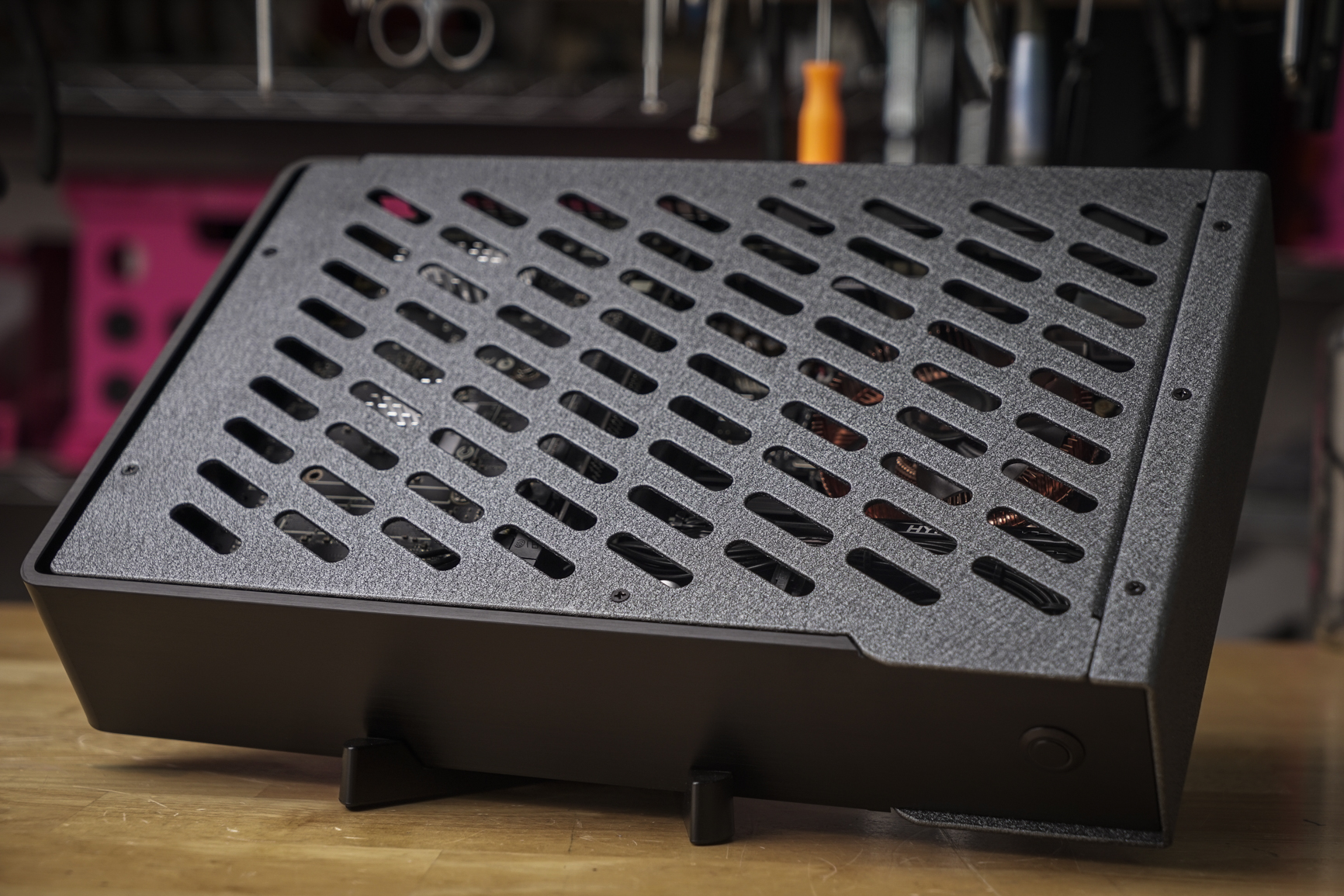

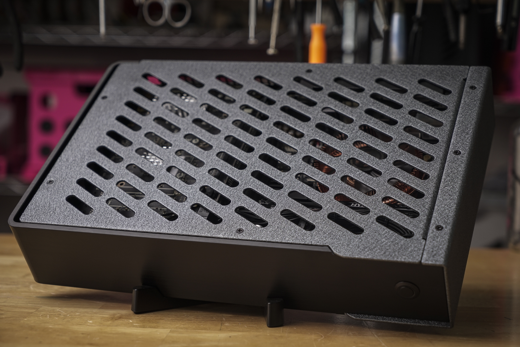

CPU und GPU kühler sind bei mir leider recht nah an den Seitenwänden, was im Idle noch recht gut zu ertragen ist wird unter lasst furchtbar Laut. Gibt es eine Möglichkeit da Abhilfe zu schaffen? Entfernen der Seitenwände hilft, jedoch stört es auch den Gesamteindruck. Ich denke das Schlitzen der Seitenwände, so wie es beim NFC S4 mini gemacht wurde, könnte das Problem vielleicht entschärfen.
Hat das bereits jemand gemacht oder einen anderen Tipp für mich?
Gruß Christian
Ja kauf dir einen kleineren Kühler und für bessere Temps dann noch eine "Luftführung" damit der Lüfter nicht aus dem Gehäuse die warme Luft ansaugt. Das hat bei meinem Noctua NH-L9i die Temps um 10°C gesenkt mit geschlossener Seitenwand.
Hatte vorher den Noctua 90x25mm Lüfter drauf und jetzt ist das ganze im geschlossenen Zustand deutlicher leiser mit dem Standard Lüfter
