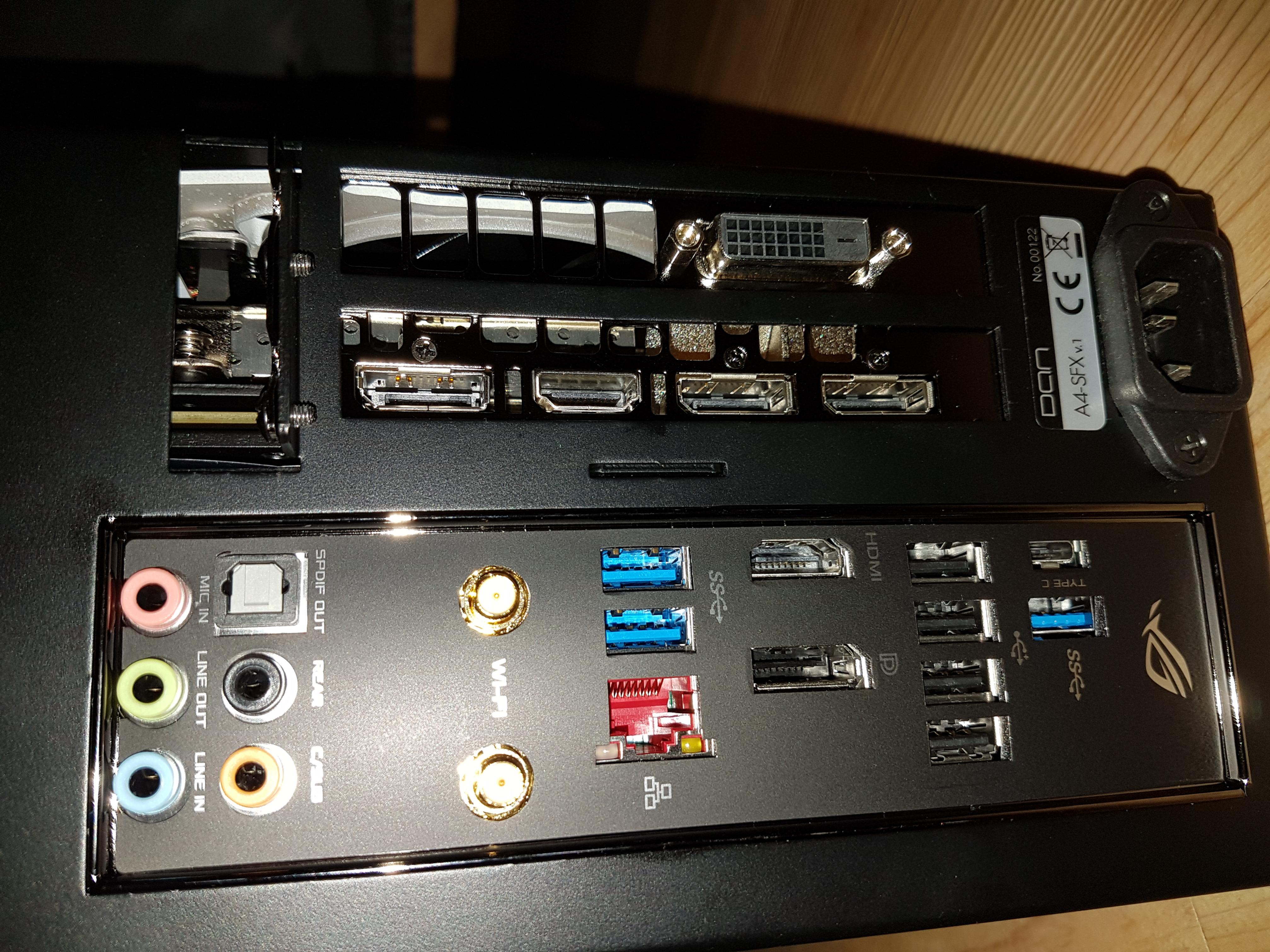

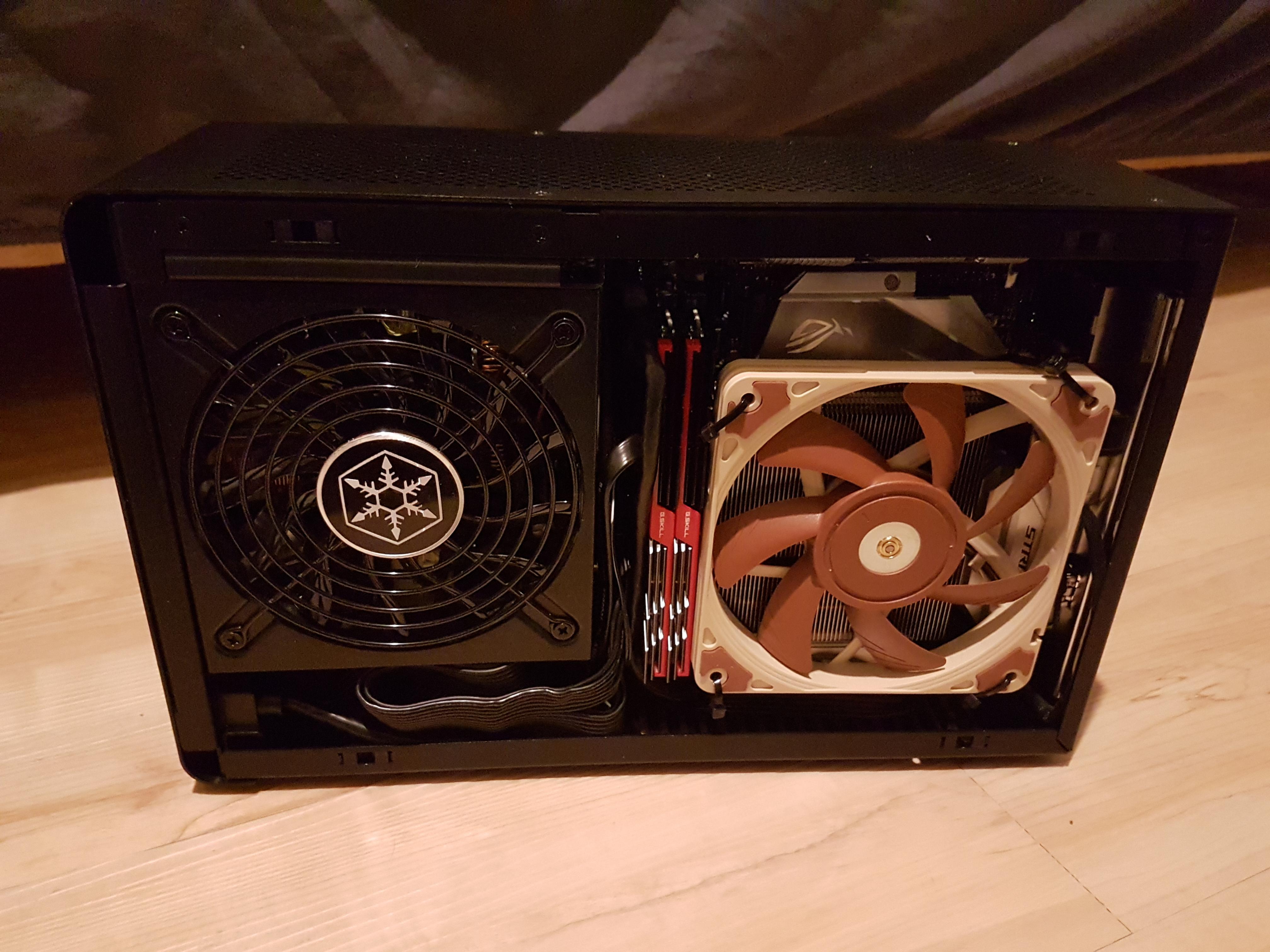

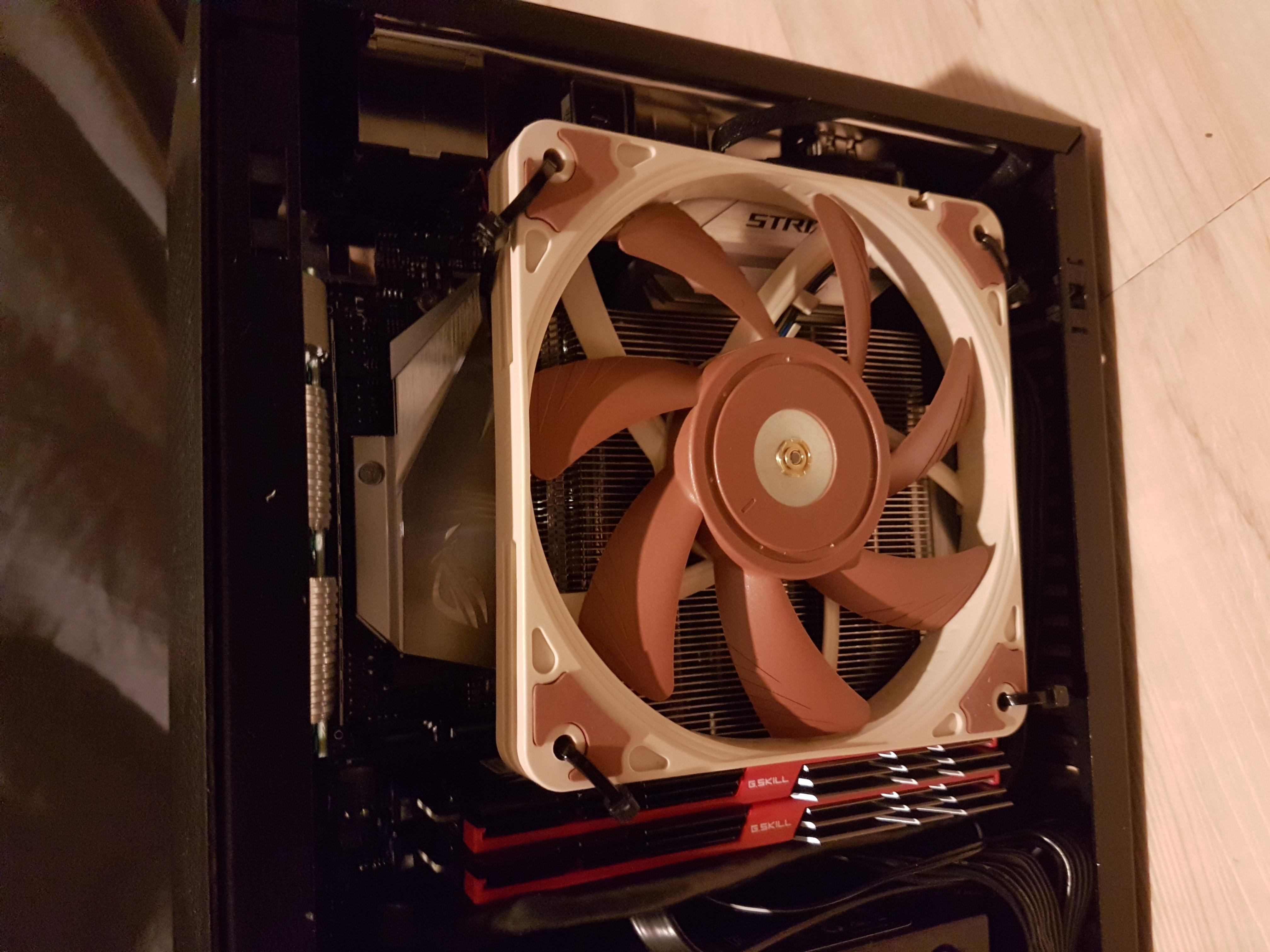

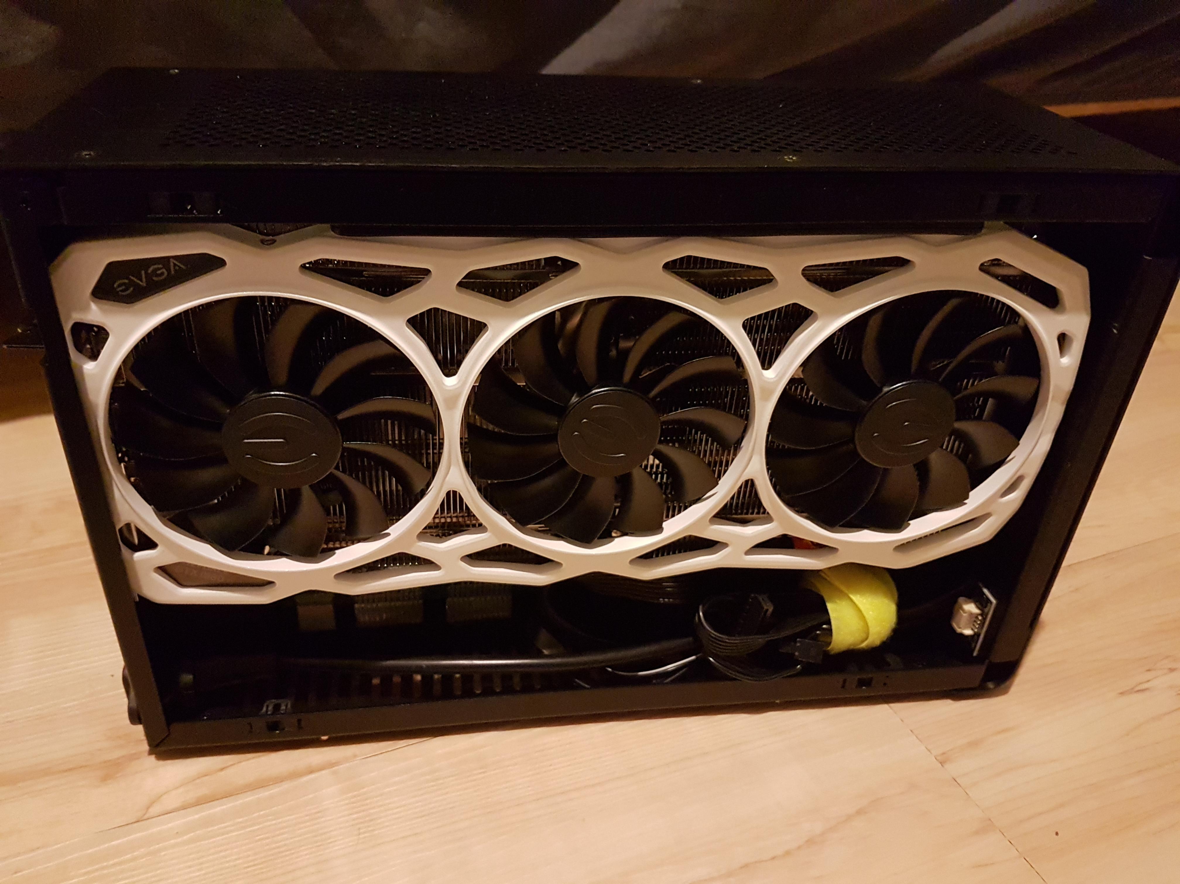

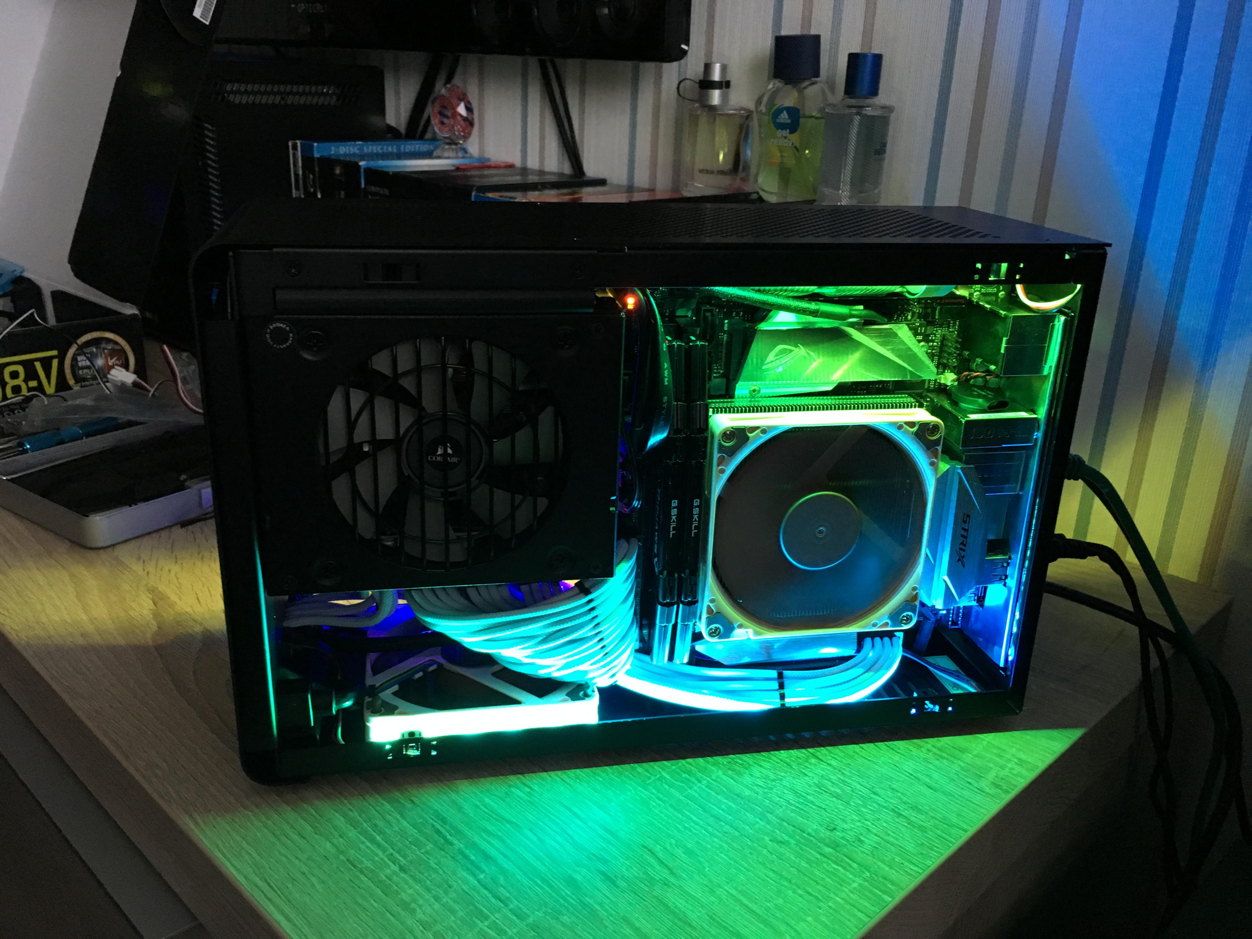

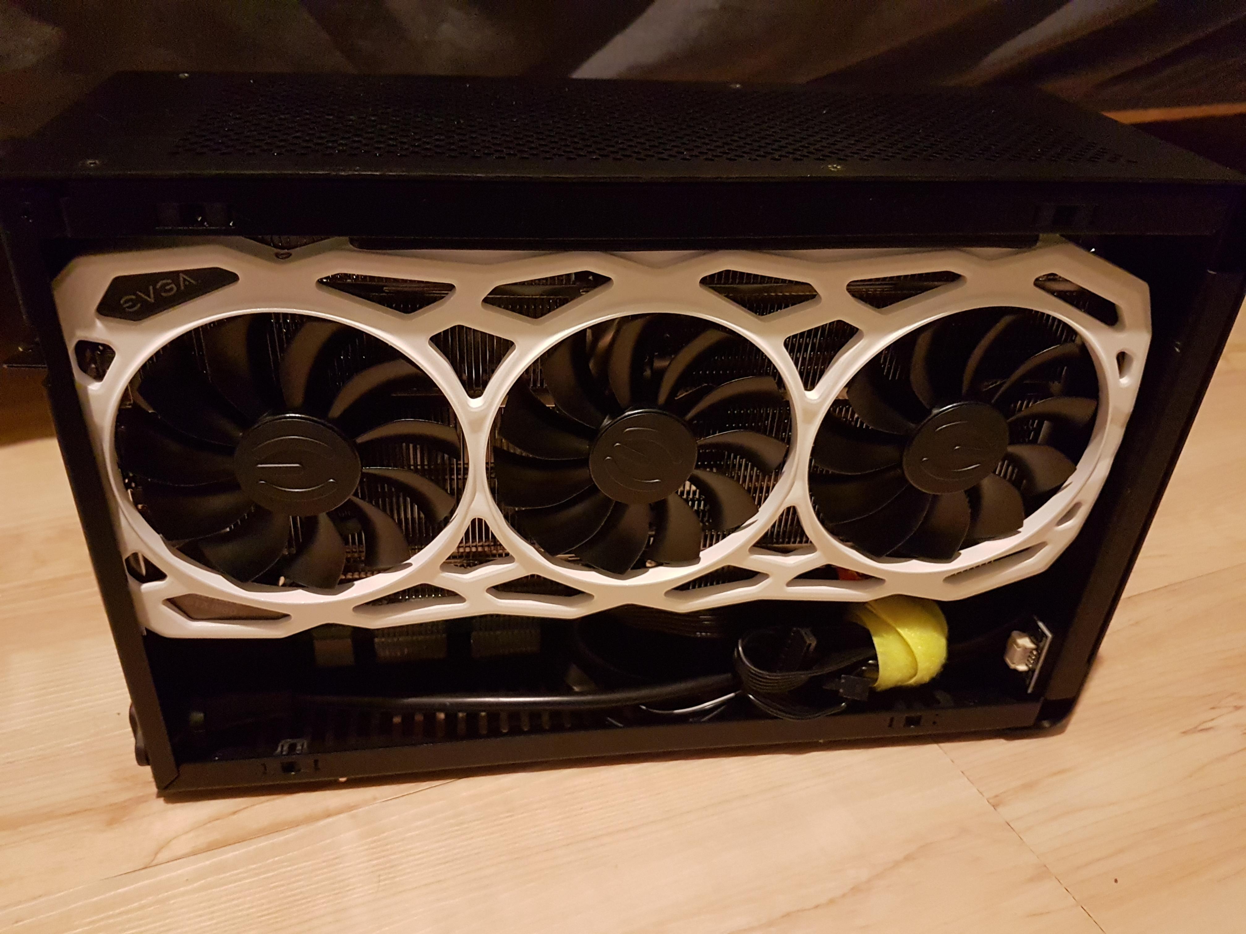

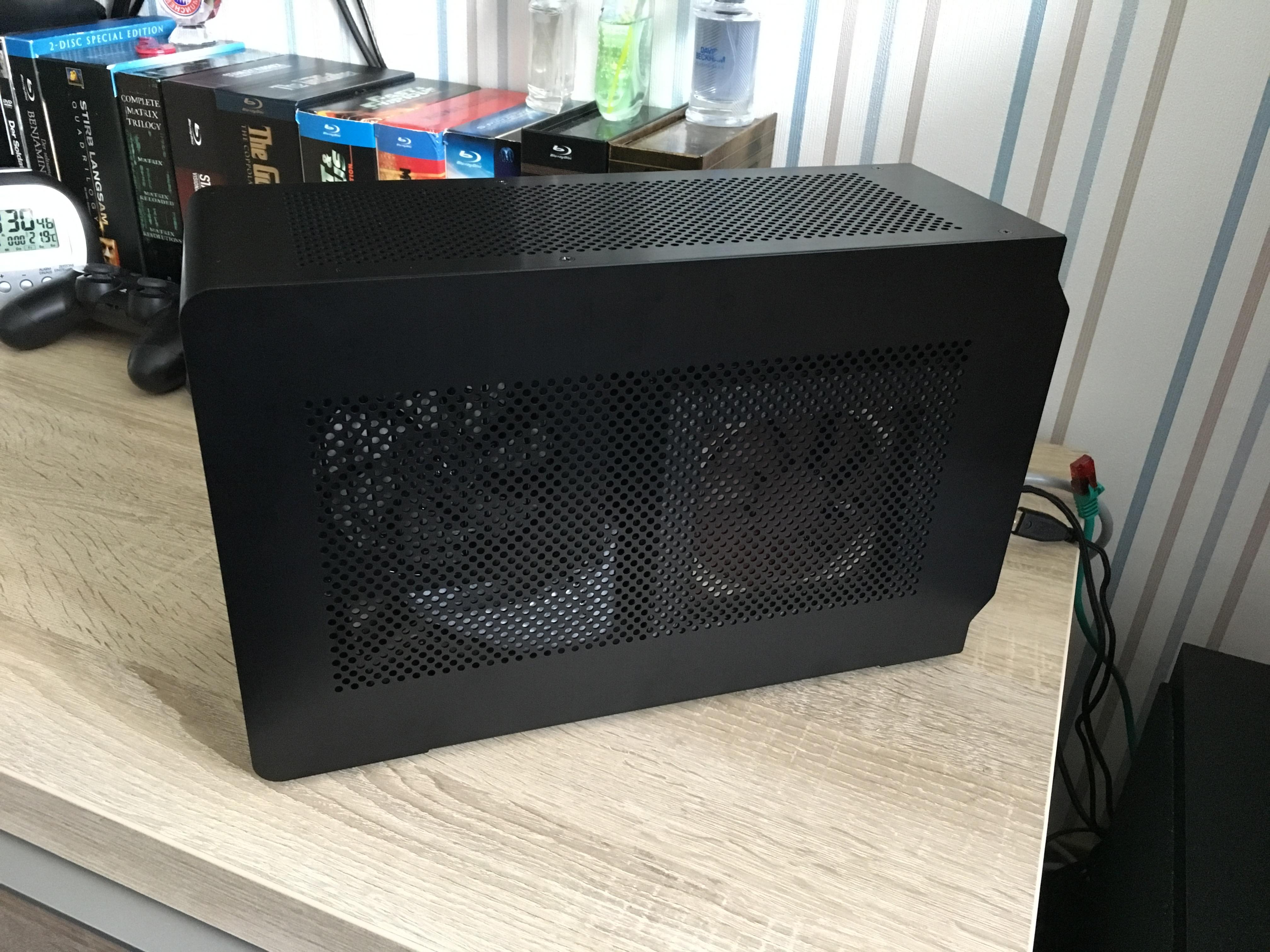

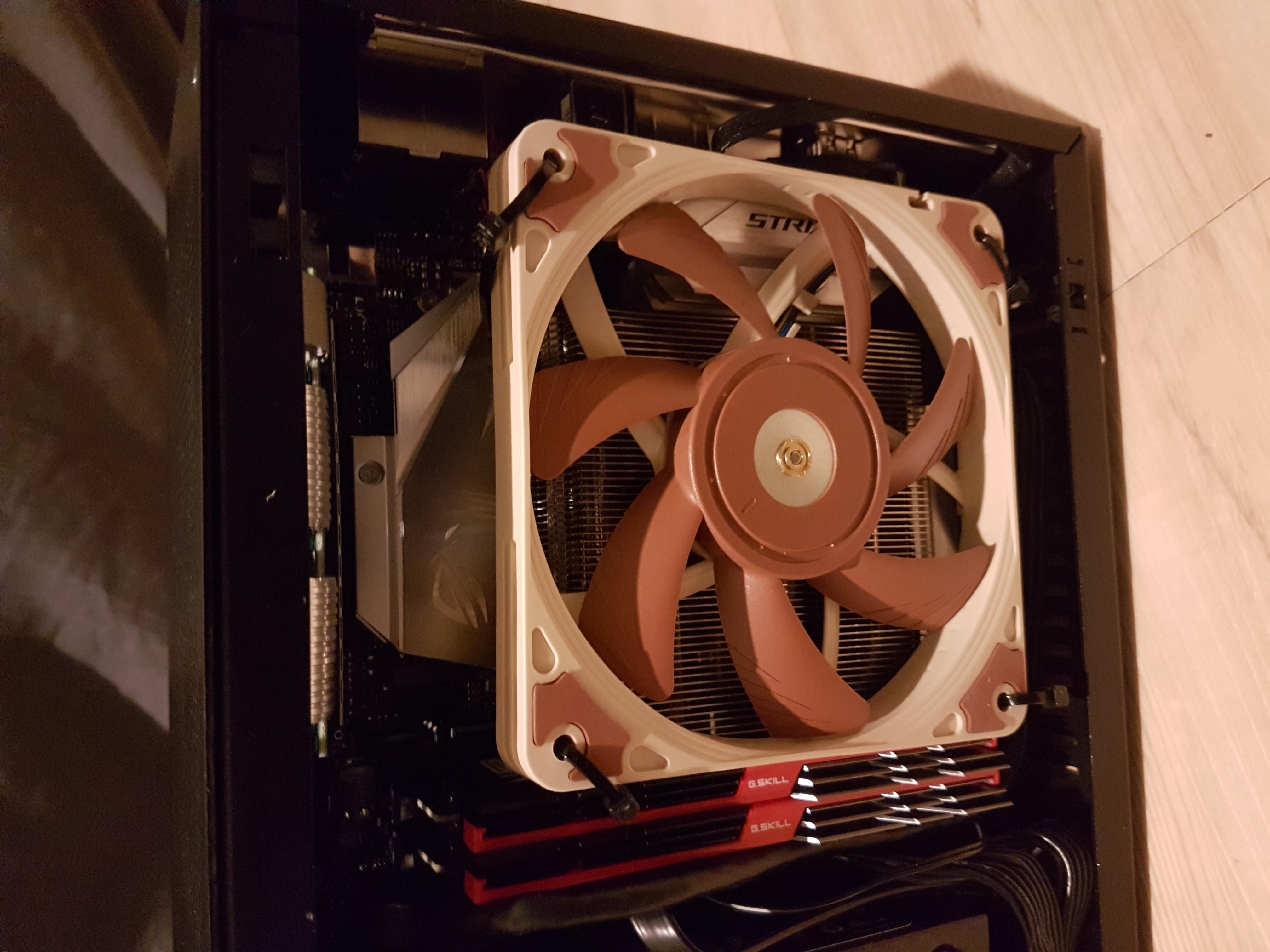

Anbei mein Rechner den ich die Tage zusammengestellt habe.
Core i7 8700k @4,5GHZ
ASUS ROG Strix Z370-I Gaming
32GB RAM G.Skill Trident Z DDR4-3200 CL14
Samsung 960PRO 1TB M2
Samsung 850EVO 1TB SATA
EVGA Geforce 1080TI FTW3 Elite
Cryorig C7 mit NF-A12x12
SilverStone SFX Series SX500
Bin sehr zufrieden... :)
Reaktionen: Blaze1987
Wie siehts mit den Temperaturen aus?
Die CPU hat laut HWMonitor maximal 88°C wenn Prime95 ohne AVX verwendet wird. Das Asus Tool zeigt dann ca 10° weniger an. Grafikkarte läuft in FurMark mit maximal 77°C. Ich meine mich aber zu erinnern das ich in Battelfront 2 auch schon 81°C gesehen habe.
Eventuell gehe ich nochmal 100 bis 200 MHZ mit dem CPU Takt runter. Erscheint mir momentan etwas viel oder? Die Grafikkarte wird gefühlt nicht wärmer und lauter als meine alte Gigabyte 1080 G1 Gaming. Das sollte also passen.
Die Einstellungen mit AVX muss ich noch prüfen. Momentan hab ich ein AVX Offset von 3 aber die Temperaturen sind noch höher. Bis zu 94°C...

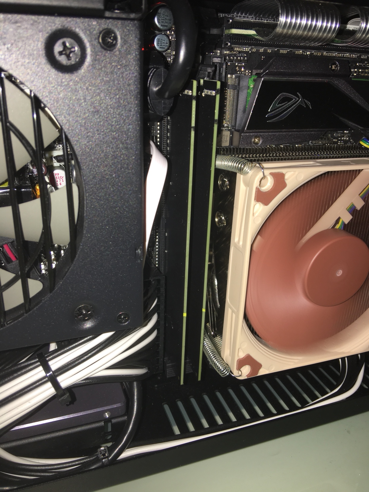

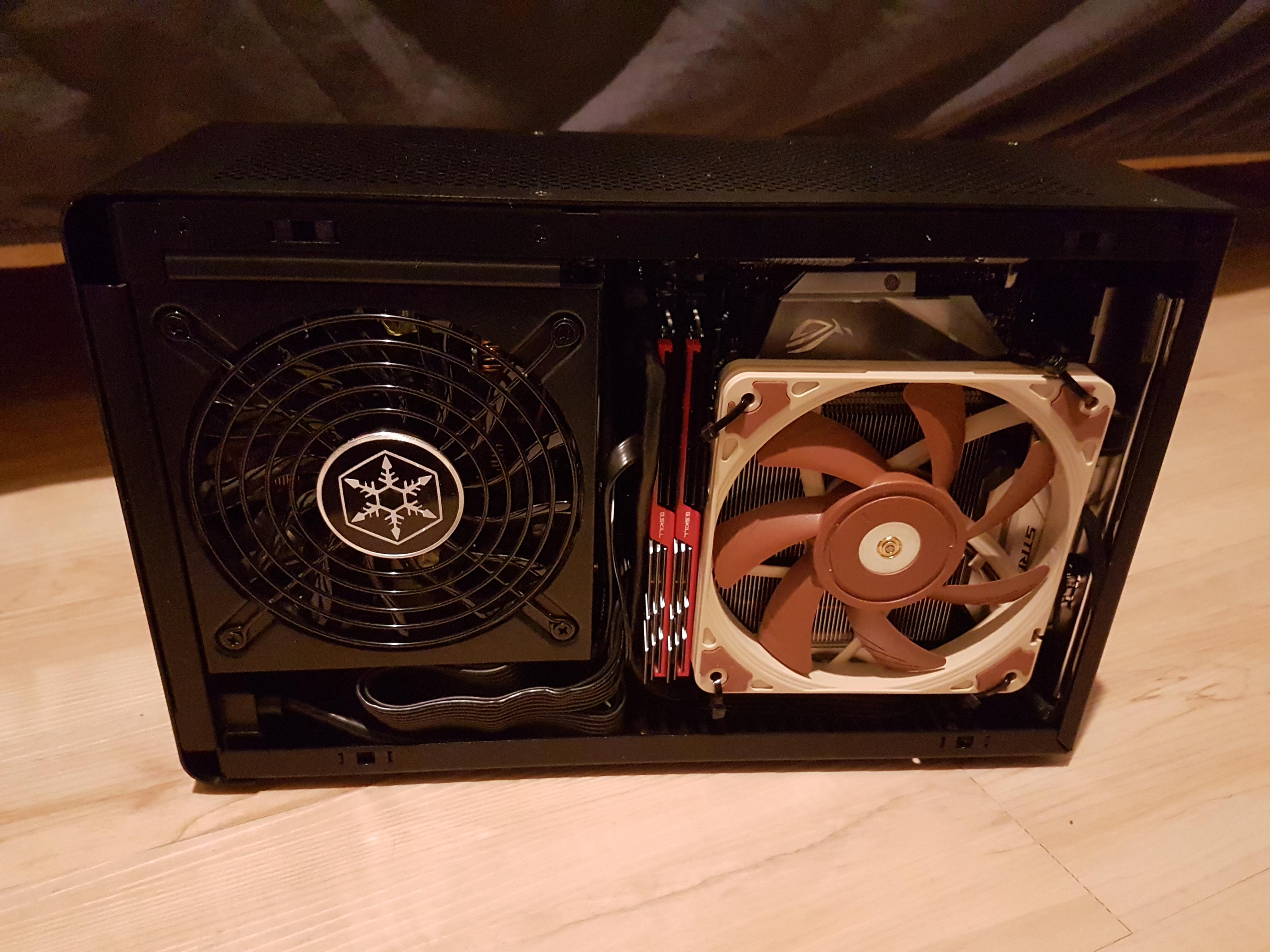

Ich habe gesehen dass du einen 120er auf den Kühler montiert hast. Unter dem Rotor ist ein größerer Blind Spot wo keine Luft auf den Kühler trifft. Bei mir habe ich das gleiche probiert und die Temps waren schlechter als mit einem direkt montierten 92er und es war auch noch lauter. Hast du schon einmal einen 92 Lüfter ausprobiert oder den Originalüfter?
Ich hab auch beides probiert, du musst den 120er "versetzt" montieren, dass der Blindspot nicht mittig aufm kühler sitzt sondern Richtung Rand verschoben ist. Dann waren die Temps zum 92er praktisch identisch & das Mainboard hats mir mit niedrigeren Temps bei Spannungswandlern & Co. gedankt. Auf den 120er habe ich noch ein Shroud montiert, sodass er nur kalte Luft von außen ansaugen kann und keine zirkulierende Luft aus dem Gehäuse, das war für mich dann dir perfekte Kühllösung fürs A4.
Der Original Lüfter ist mir leider kaputt gegangen. :( Aber der war auch ziemlich laut, der 120er ist leiser. Wie habt ihr denn einen alternativen 92er Lüfter oder 120er Lüfter auf dem Cryorig C7 montiert? Ich fand das ziemlich schwierig, daher hat die Ausrichtung nicht so geklappt.
Was wäre denn in meinem Fall die Beste Kühler + Lüfter Kombi? Da das ganze System jetzt eh schon so teuer war könnte ich auch nochmal paar Euro Investieren. :freak:
@Meister1982
Ich hab den 92er damals mit kleinen Metallfedern befestigt. Das sah meiner Meinung nach besser als Kabelbinder aus.

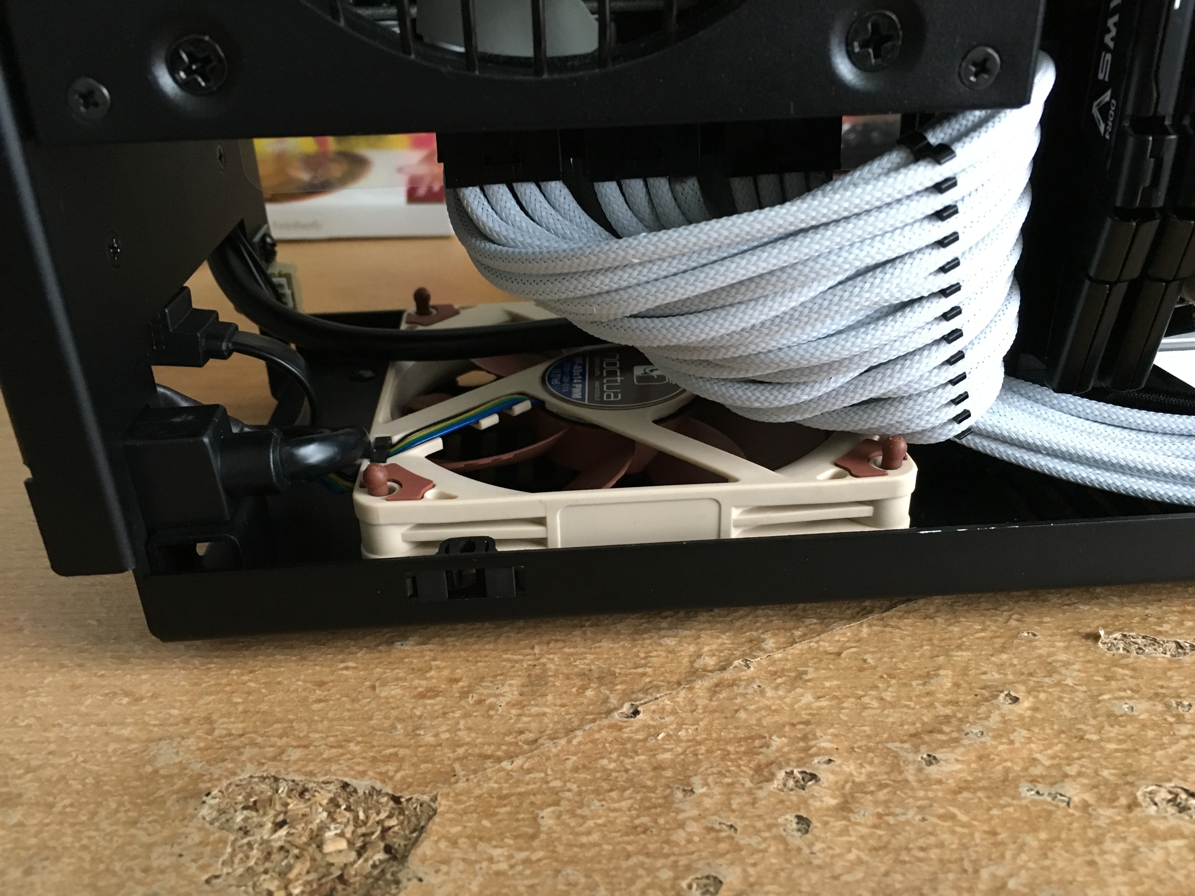

Nach der Finanzierung habe ich über die folgenden Monate Hardware für V2 gekauft, darunter auch ein bequiet! SFX L Netzteil. Anfang Dezember hab ich mich entschieden eine Asetek zu verbauen, die heute ankam. Aber jetzt ist die Frage ob ich die mit einem 14mm Noctua Lüfter überhaupt unter dem Netzteil verbauen kann? Oder muss ich ein anderes SFX kaufen?
@eviled1:
Schau dir mal den Build von kingmarci an (#628). Unter dem SFX-L-Netzteil hat noch knapp der Festplattenkäfig Platz.

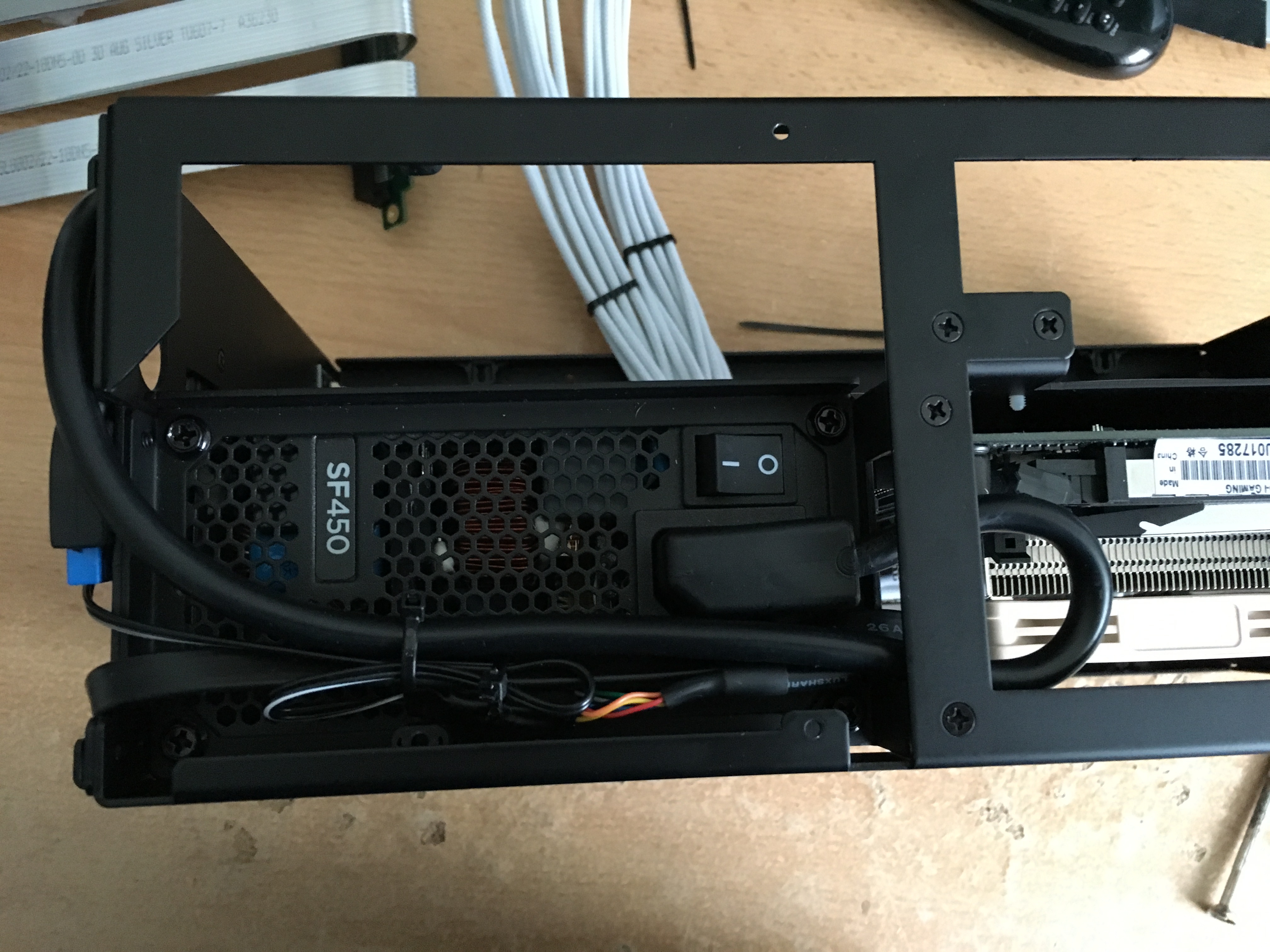

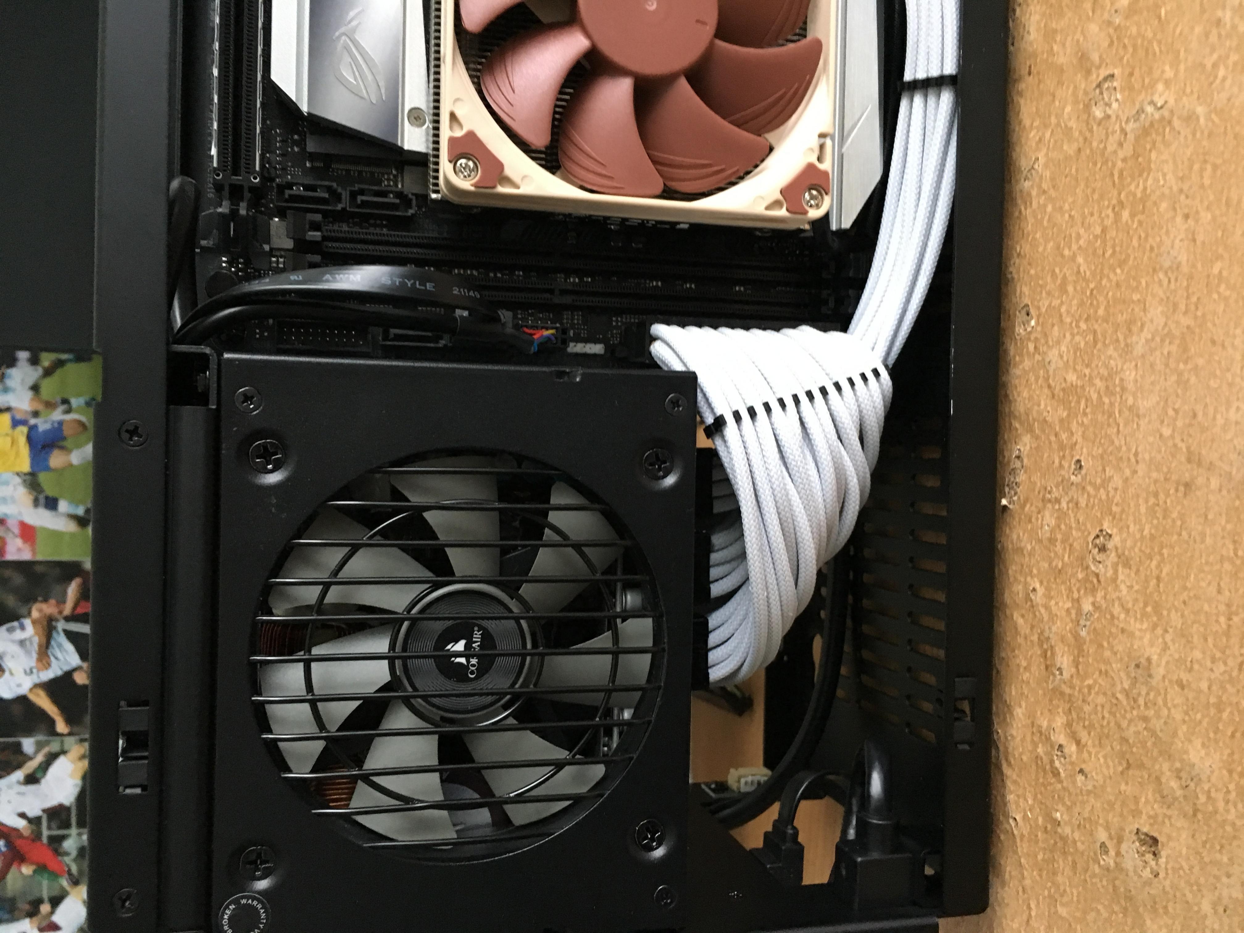

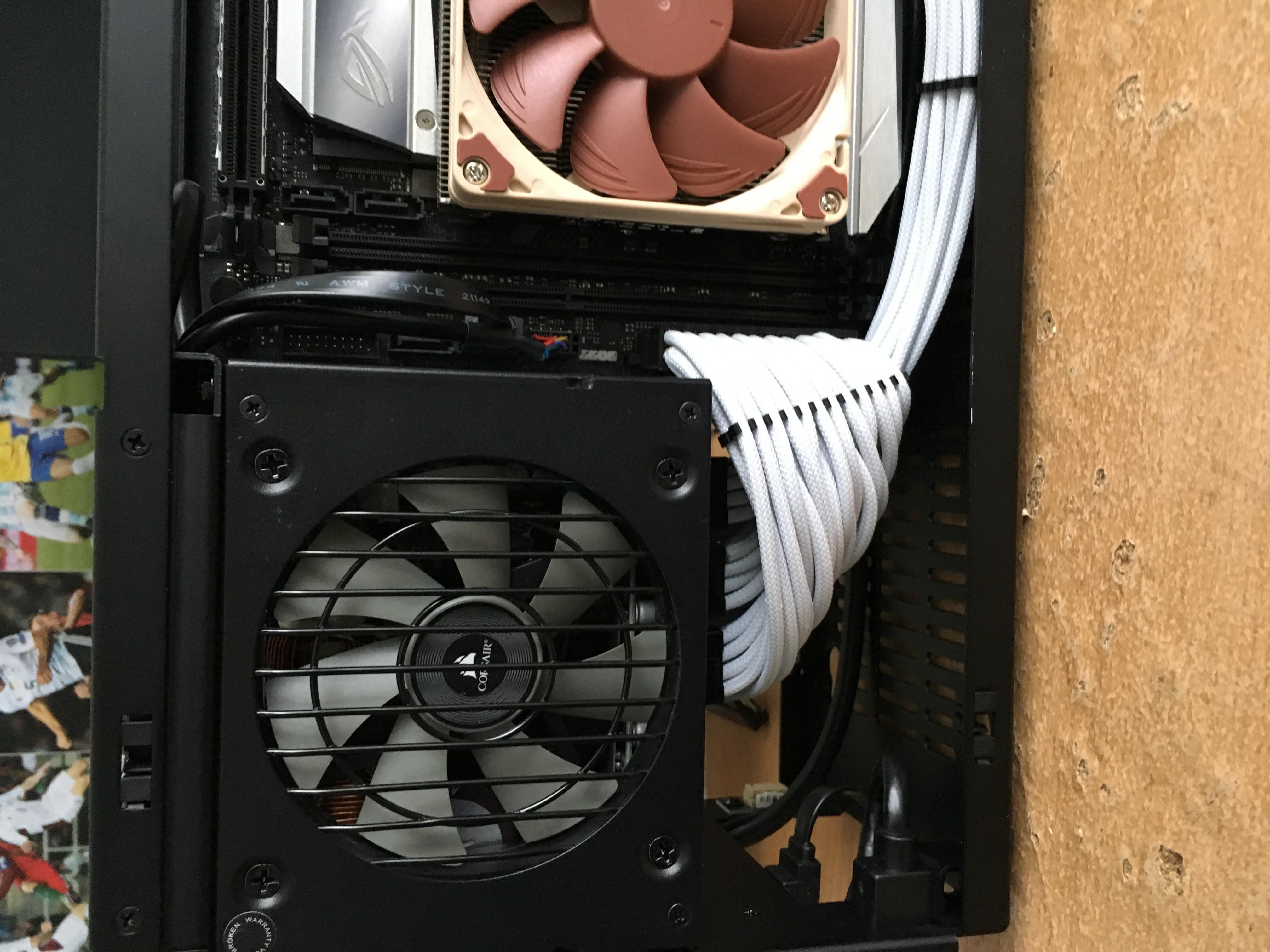

So sieht es mit dem Corsair SF aus:

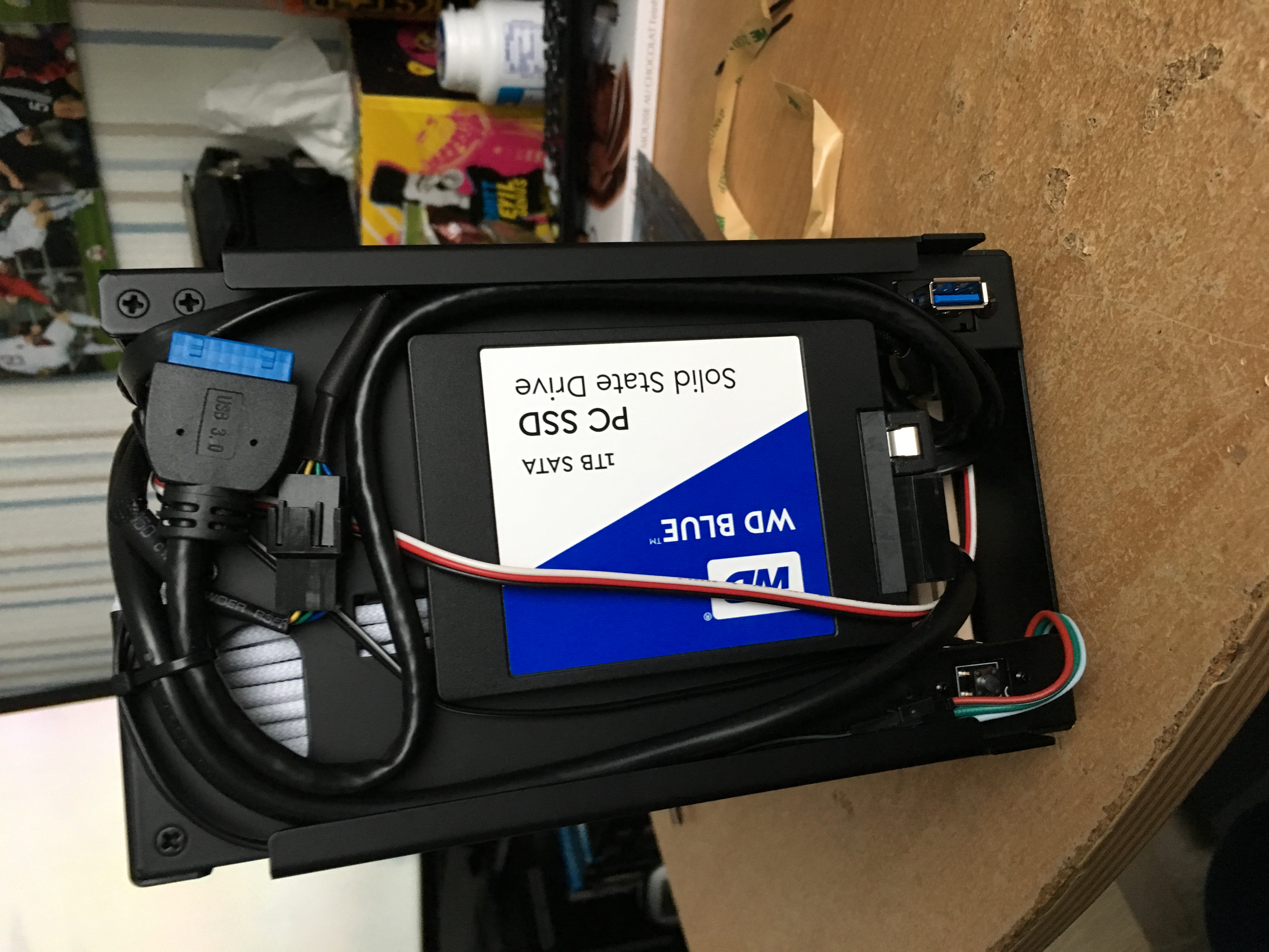

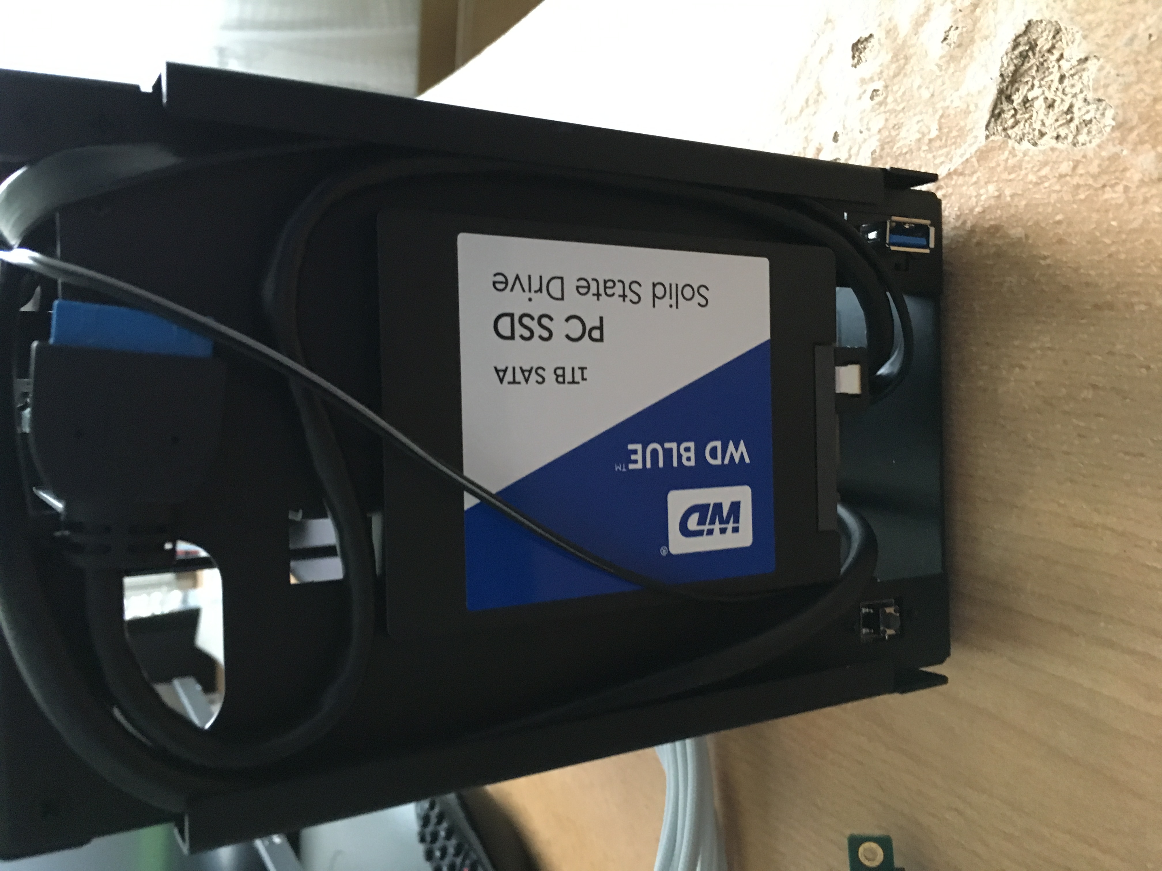

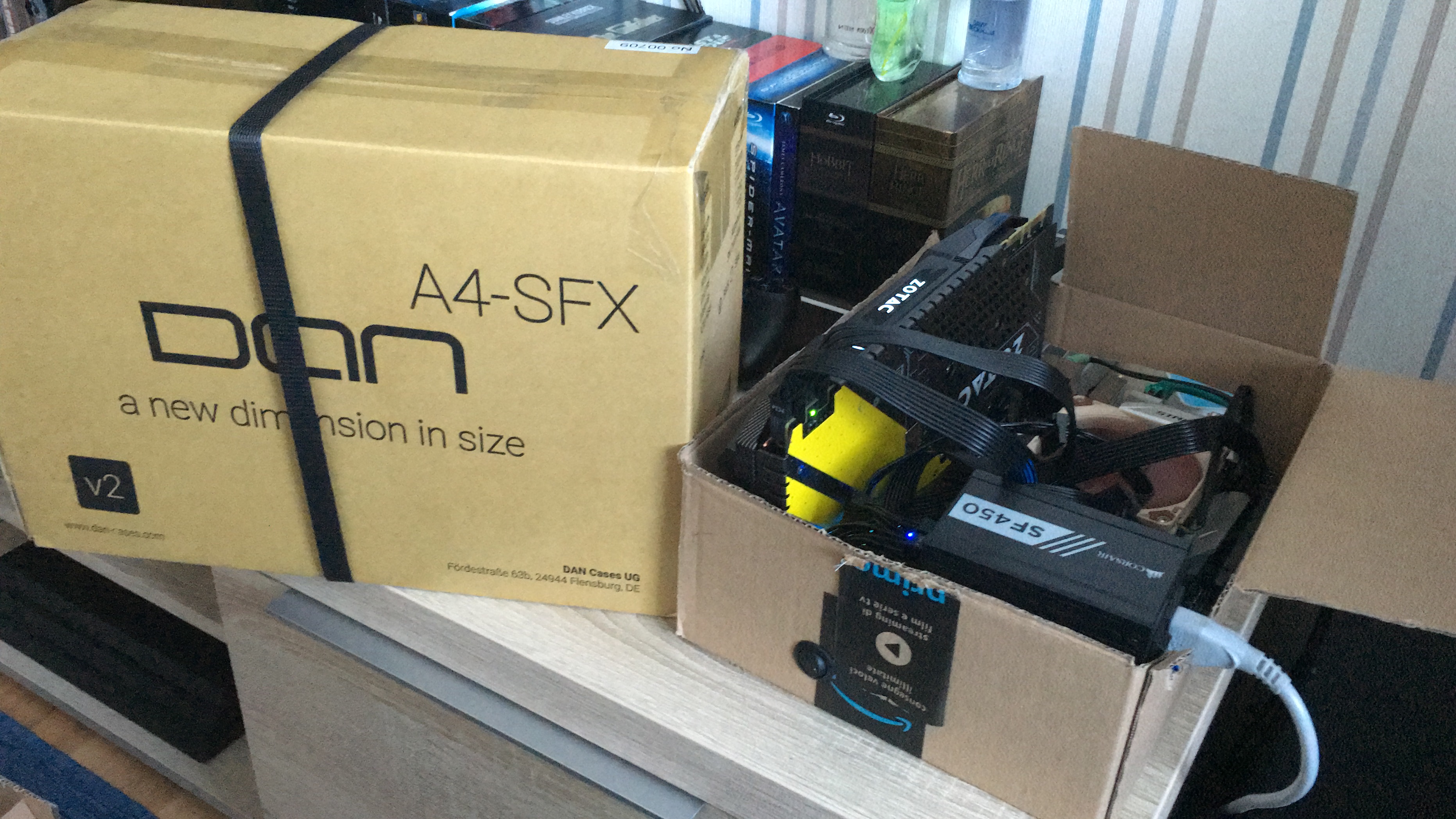

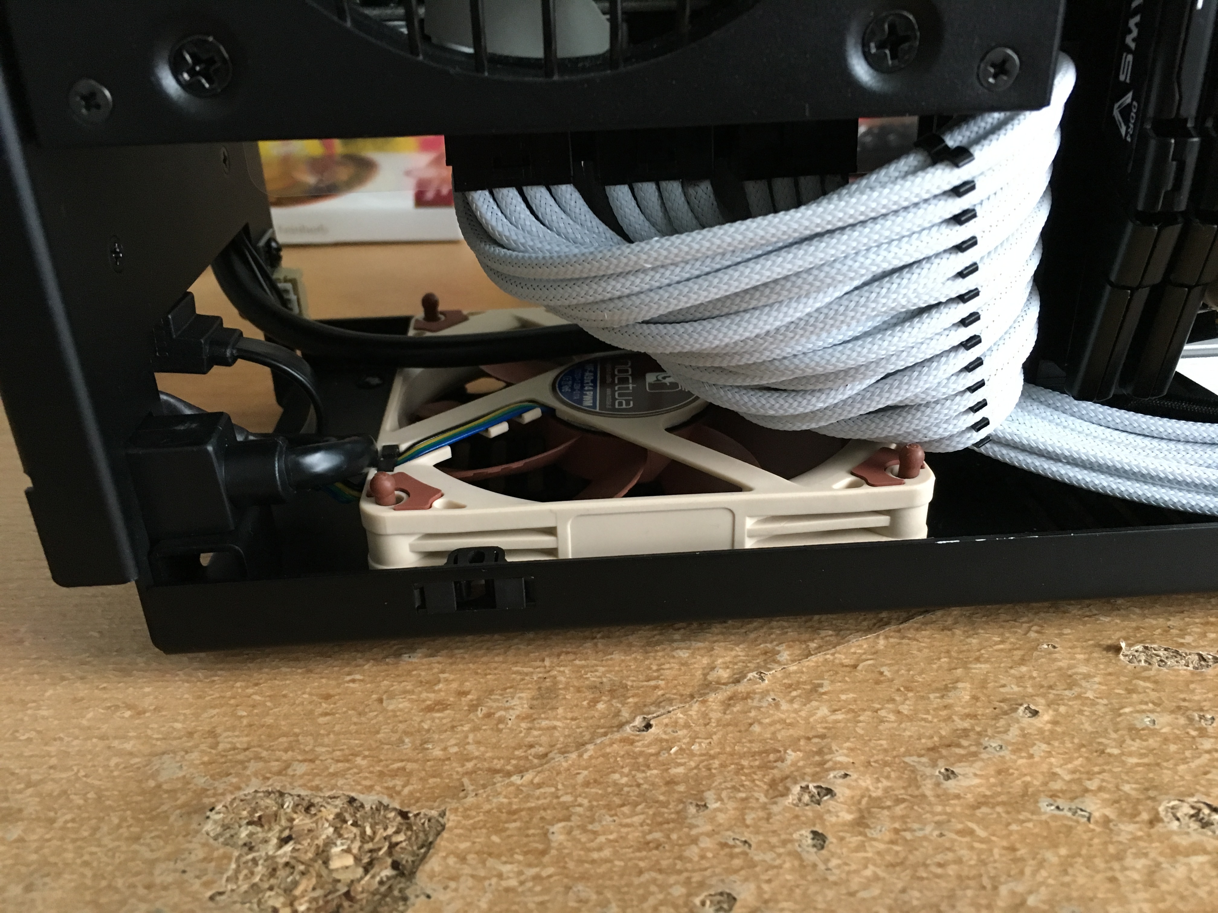

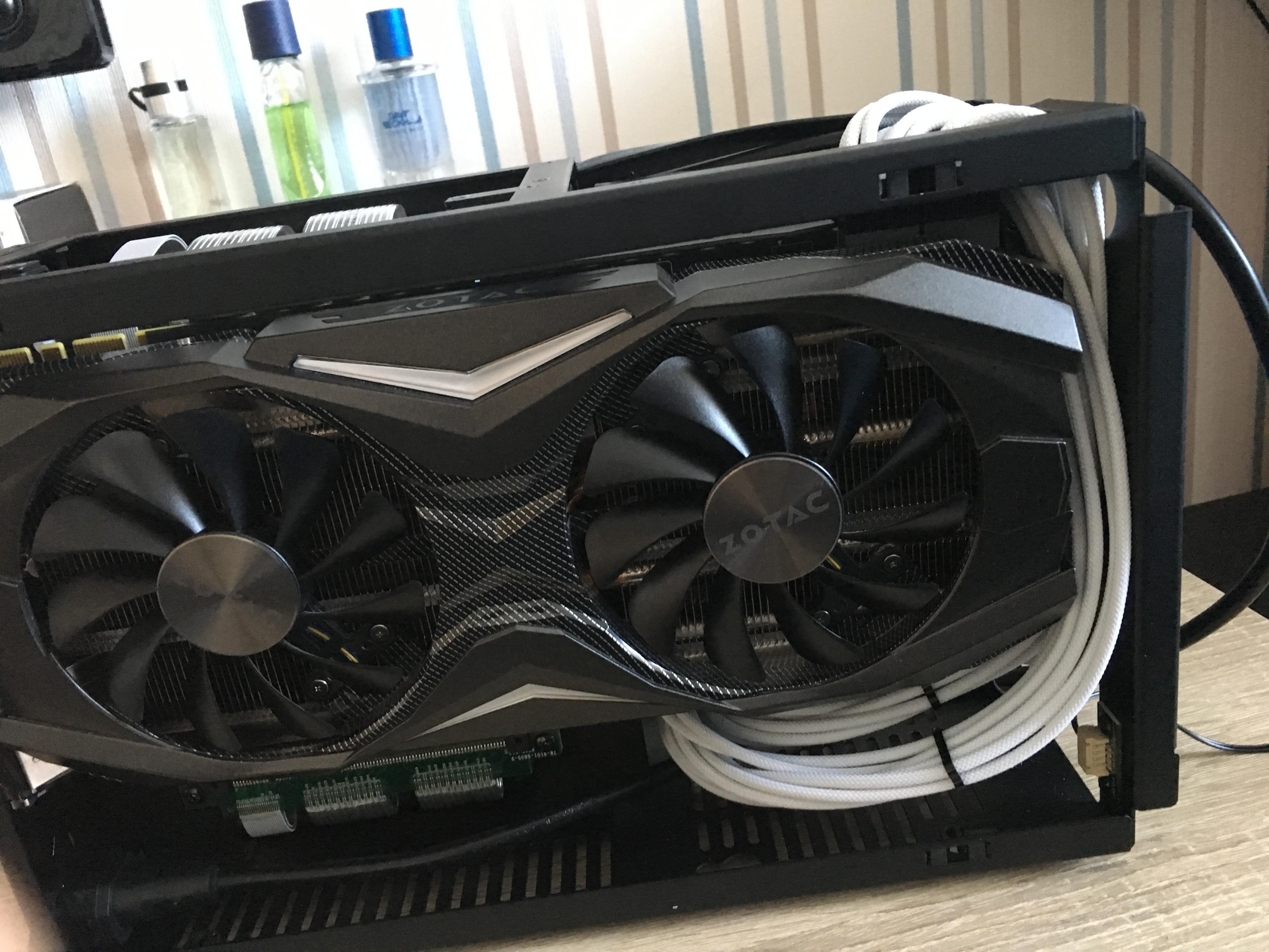

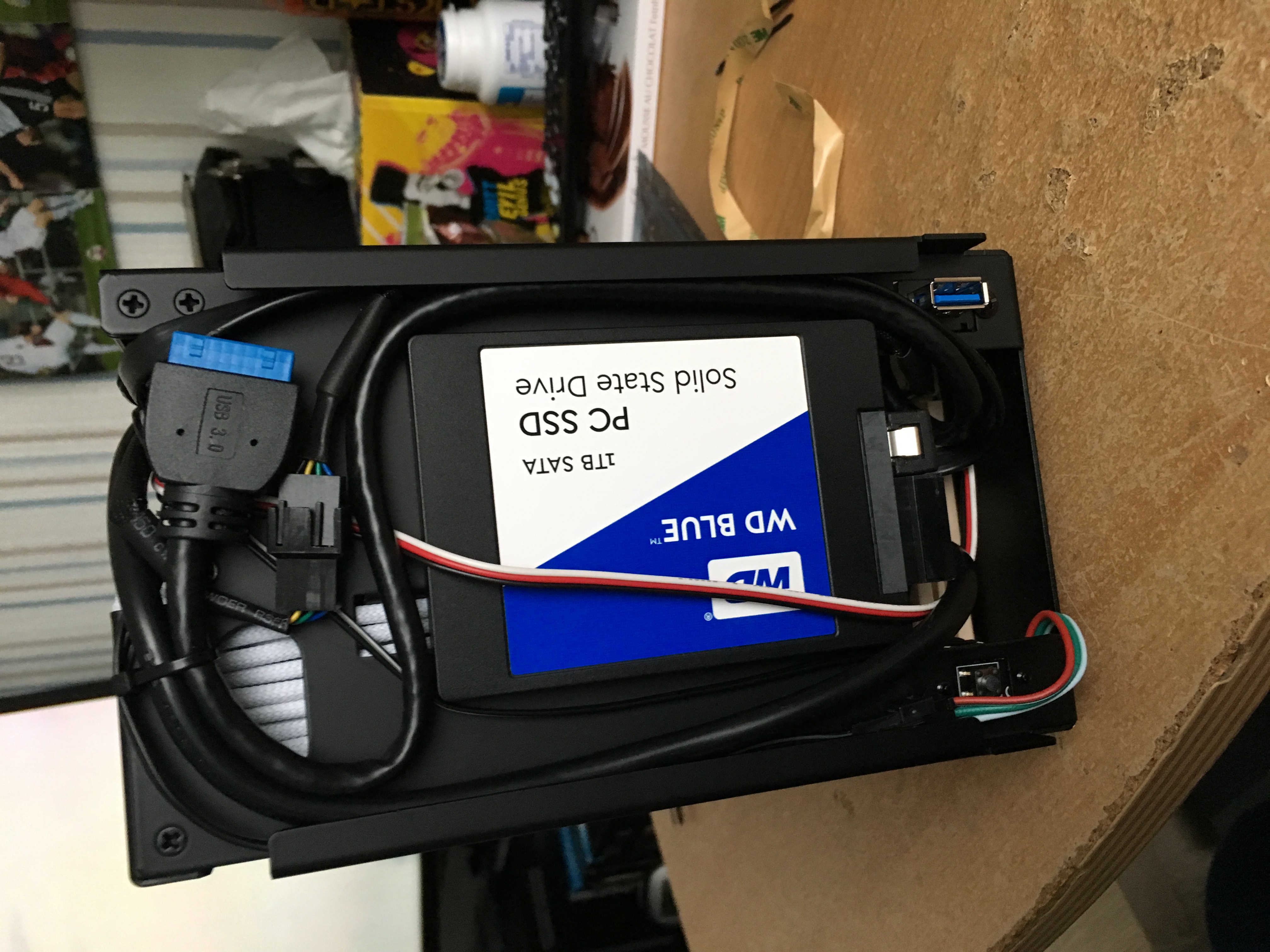

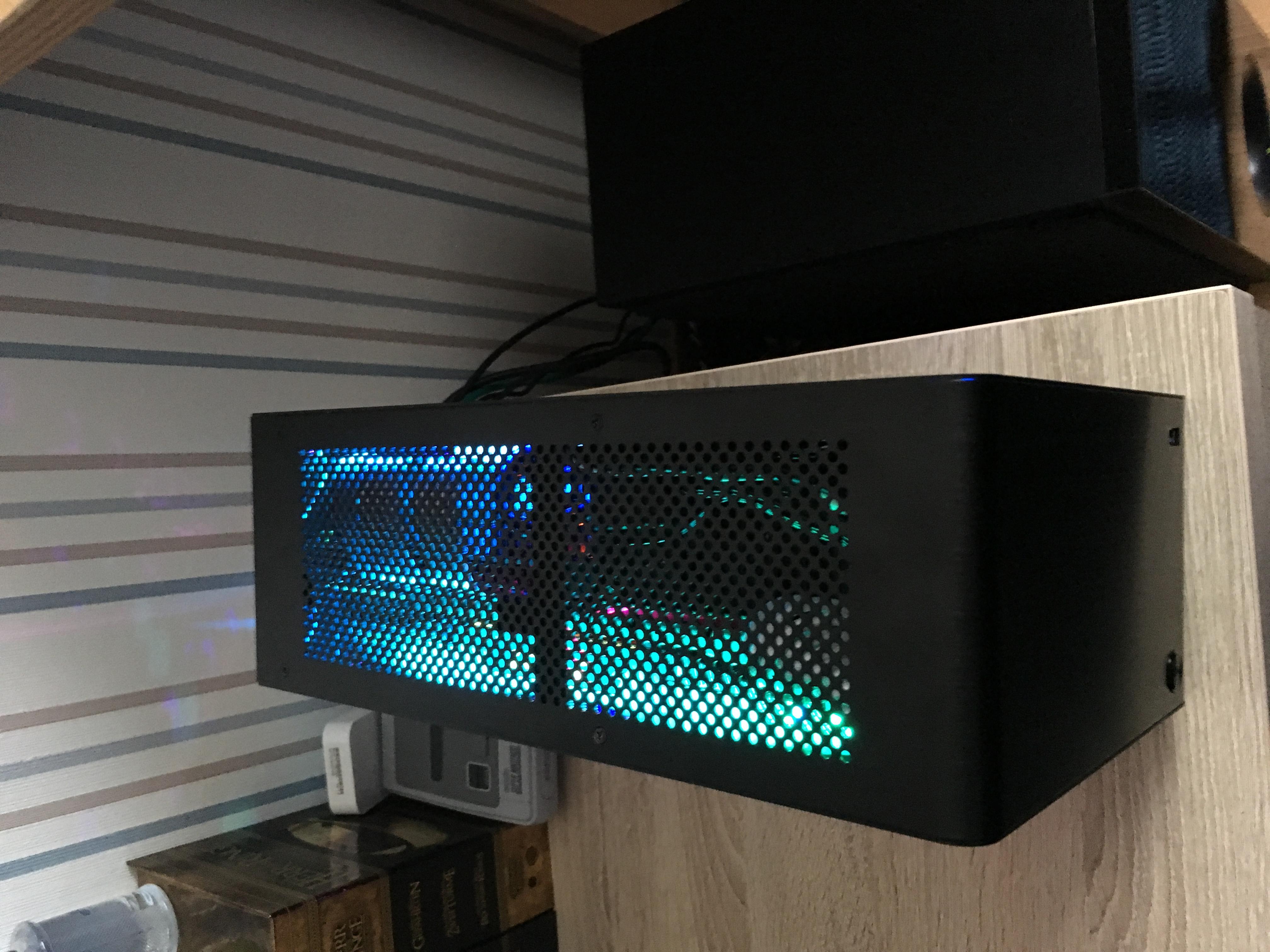

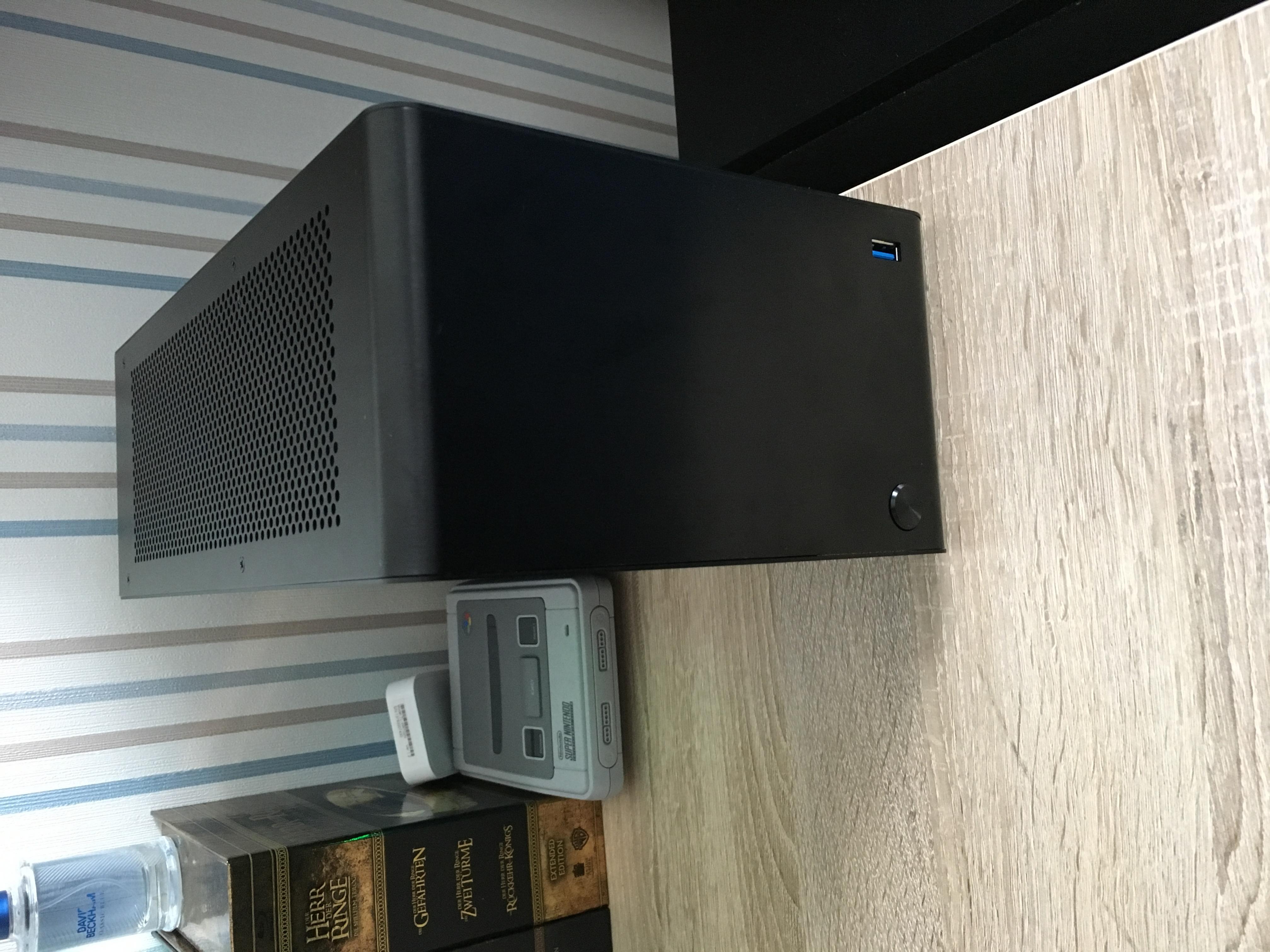

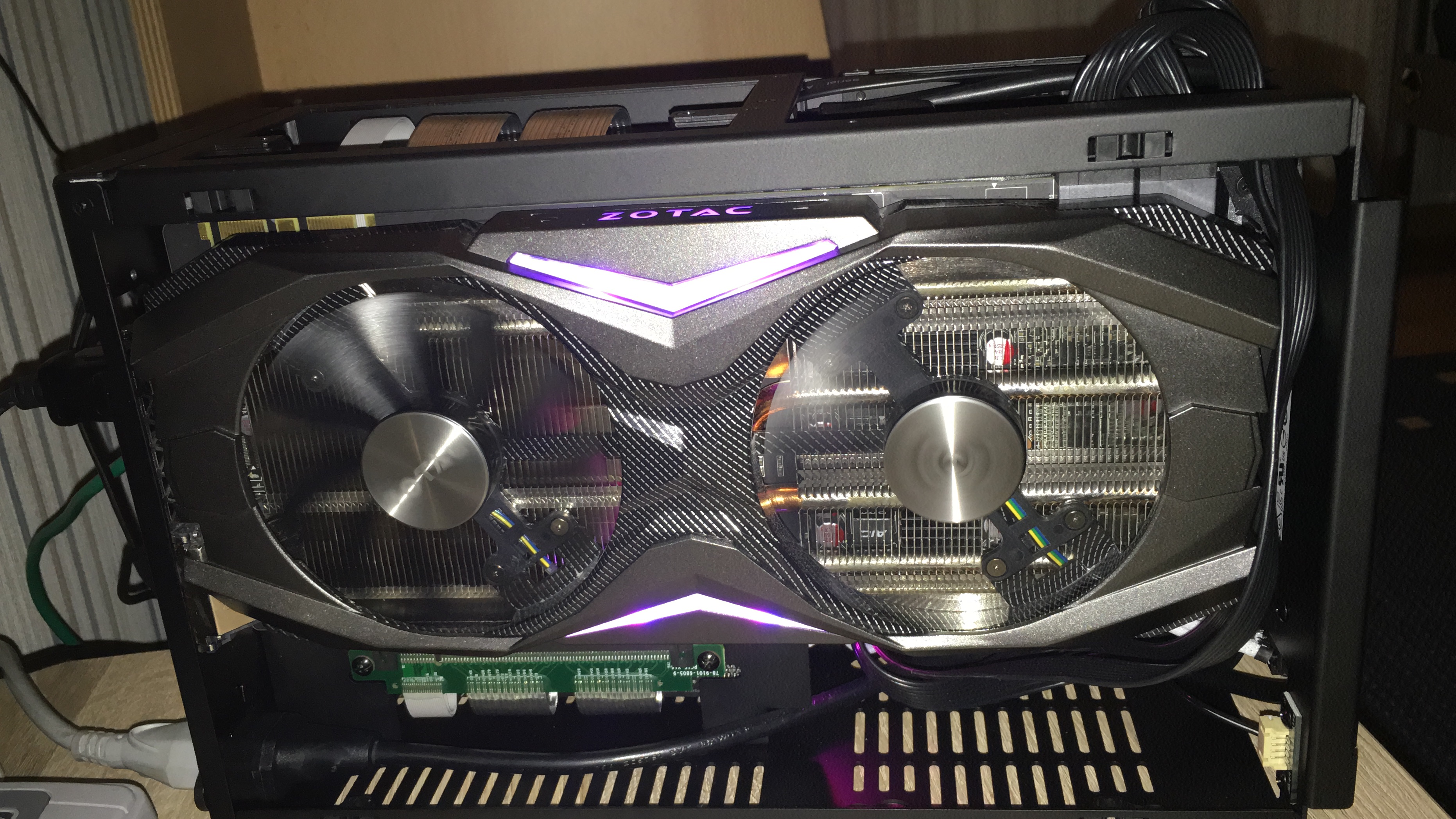

Endlich ist mein DAN-A4 v2 fertig!
Verbaute Hardware:
- Intel Core i5-8400
- ZOTAC GeForce GTX 1080 AMP! Edition 8GB
- 450 Watt Corsair SF Series SF450 Modular 80+ Gold
- Asus ROG STRIX Z370-I Gaming Intel Z370
- 16GB G.Skill RipJaws V schwarz DDR4-3200
- 250GB Samsung 960 Evo M.2 2280 NVMe PCIe 3.0
- 1000GB WD Blue 2.5" (6.4cm) SATA 6Gb/s TLC
- Noctua NH-L9i Topblow Kühler
Es ist da, Rechts "Gehäuse" seit der Kickstarter Kampagne :p

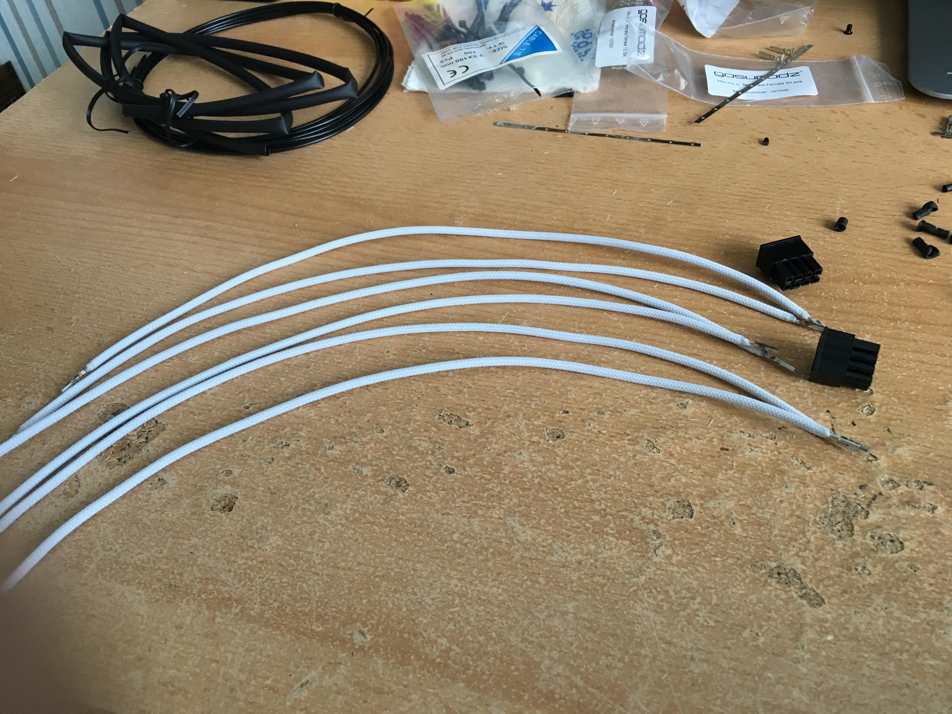

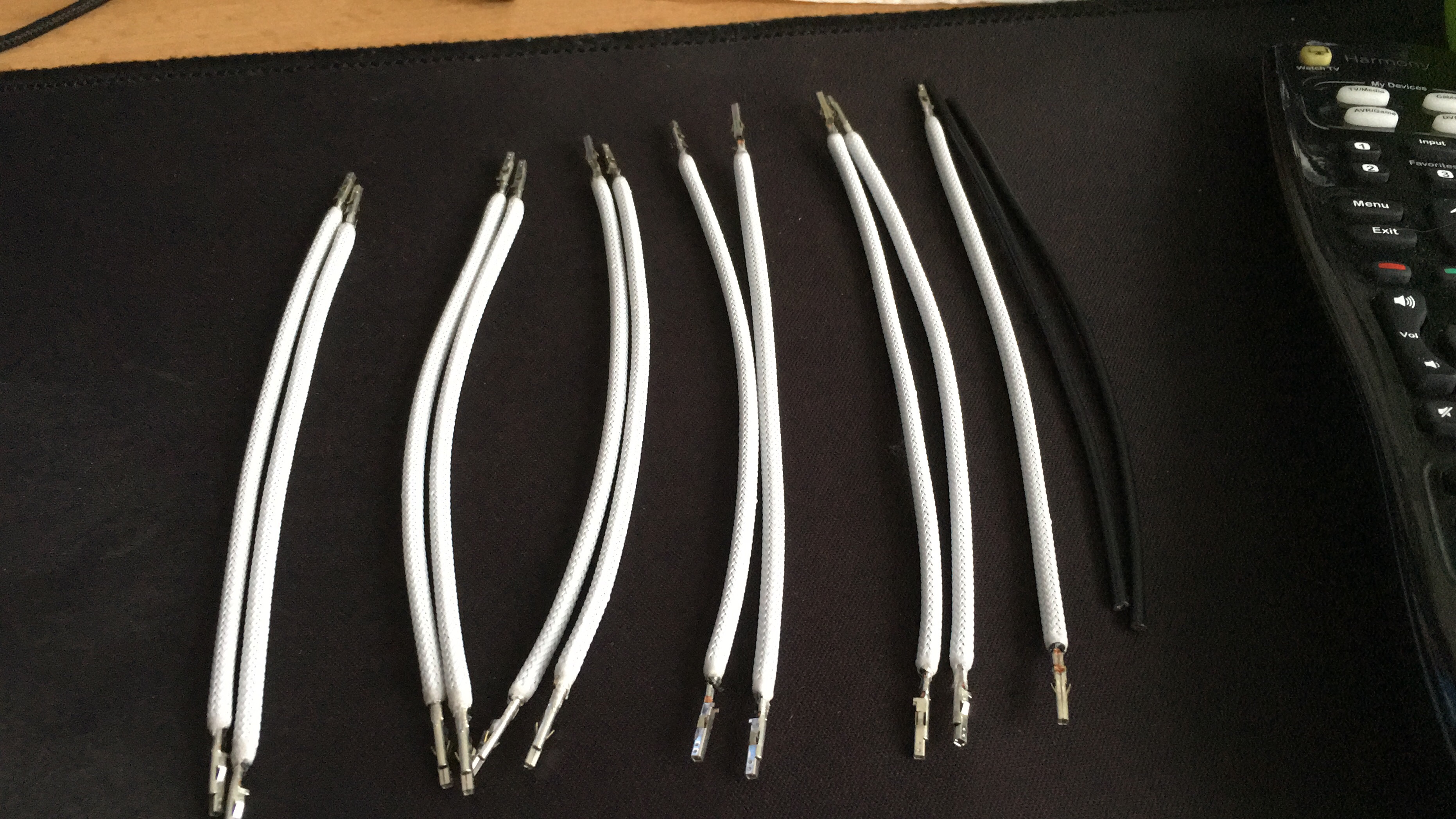

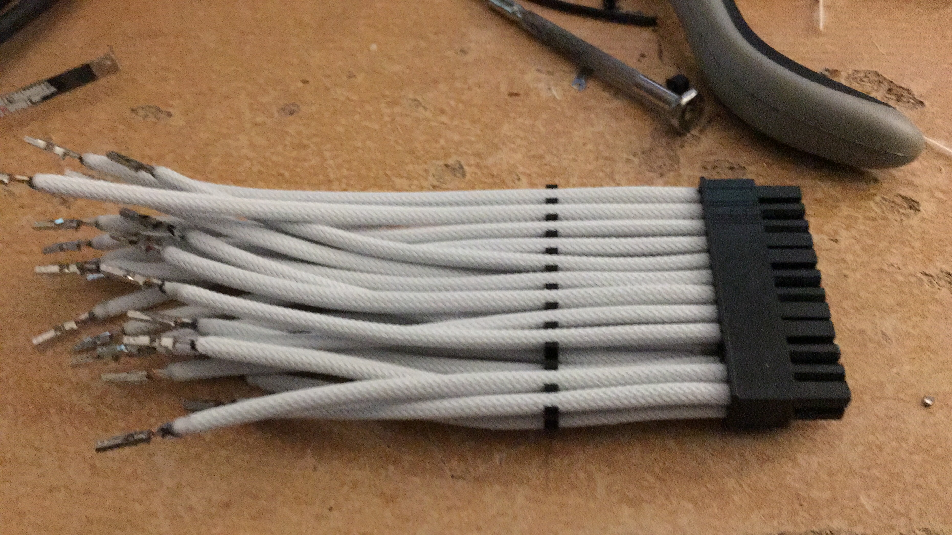

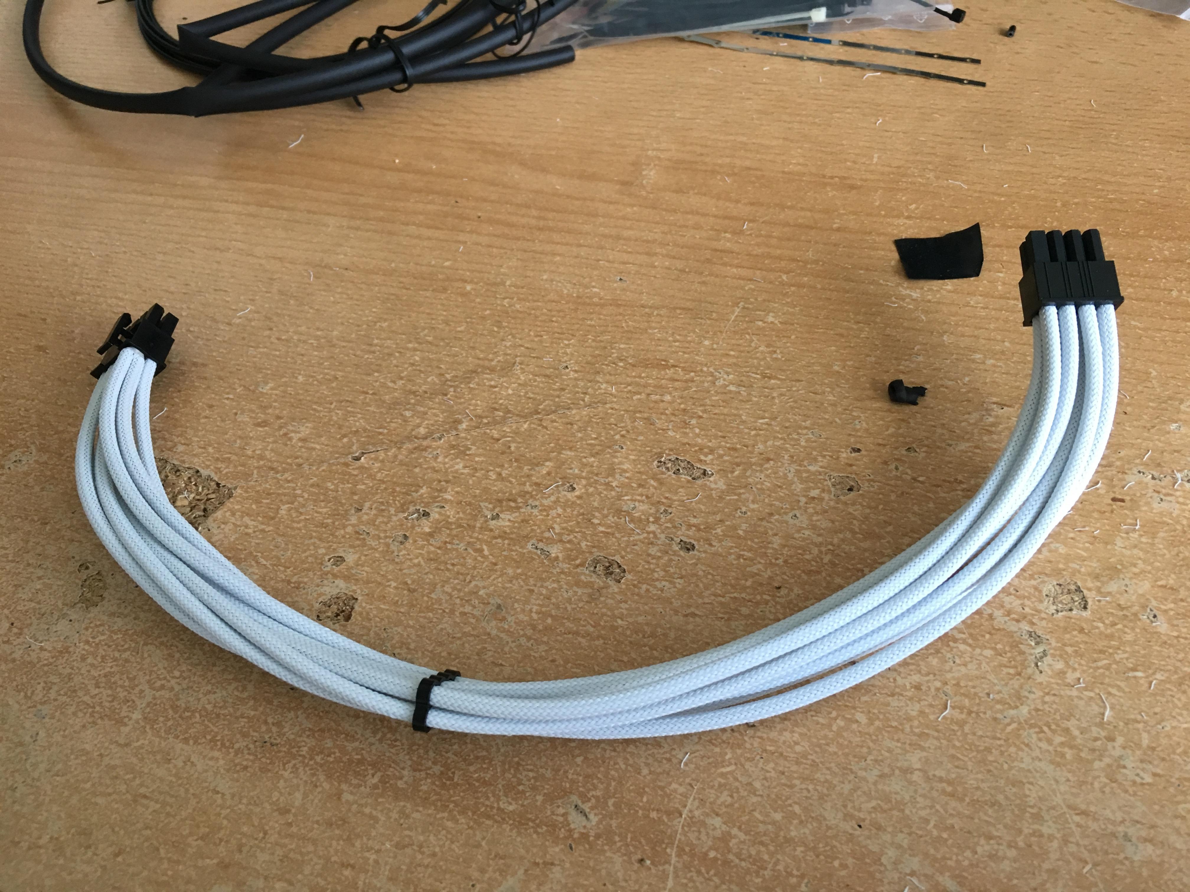

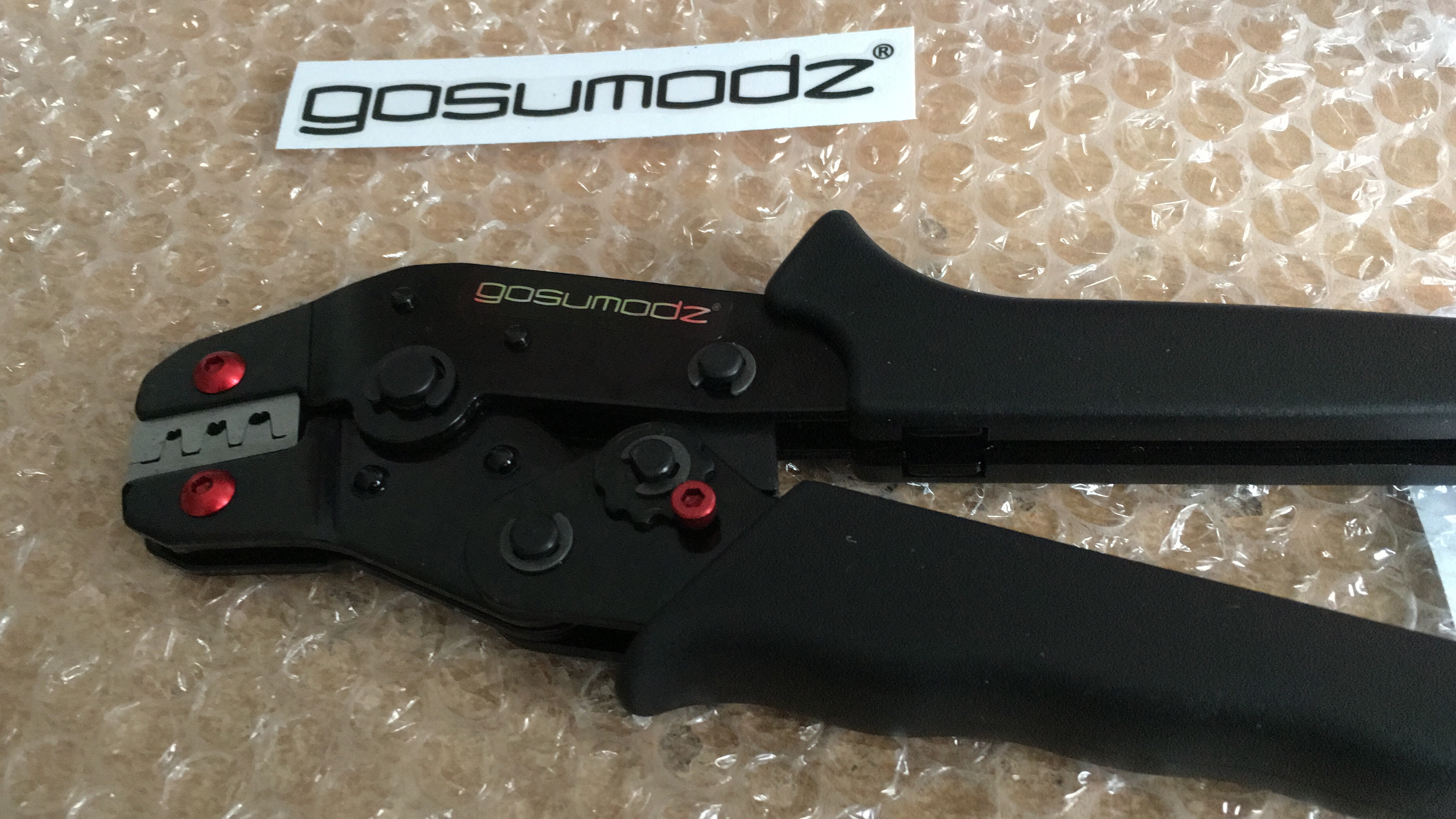

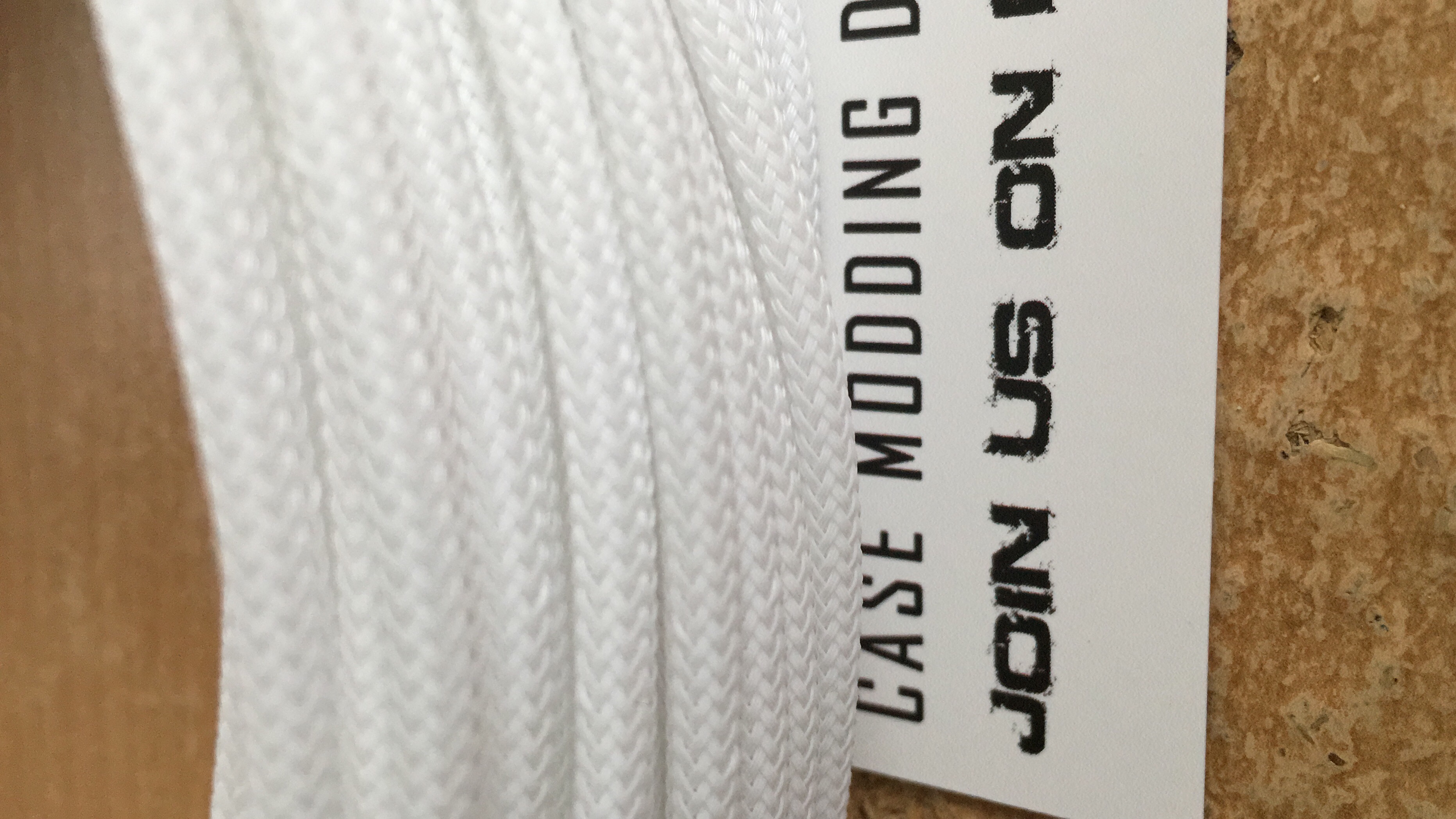

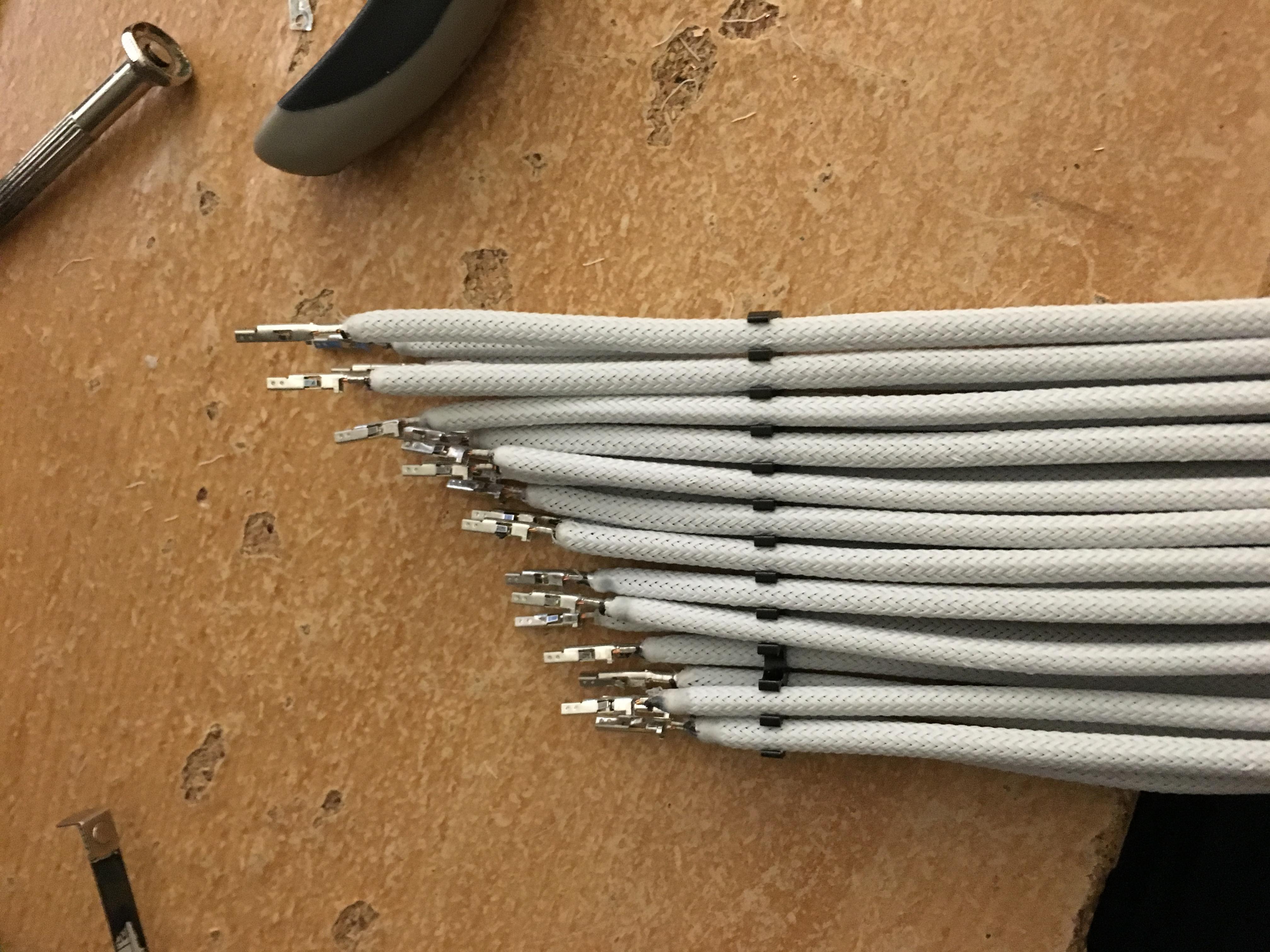

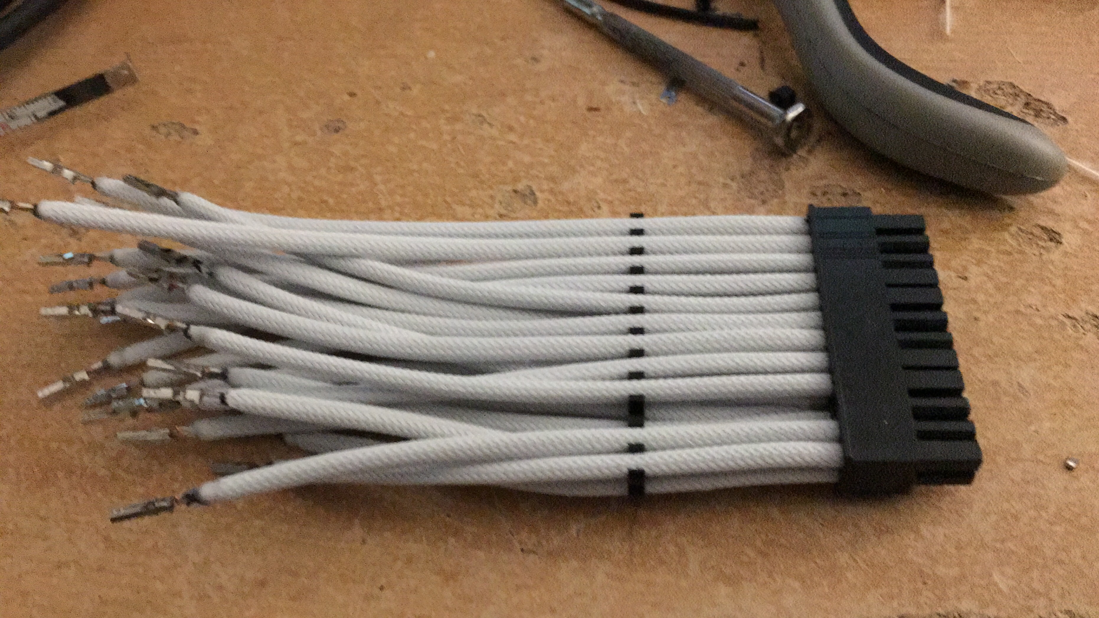

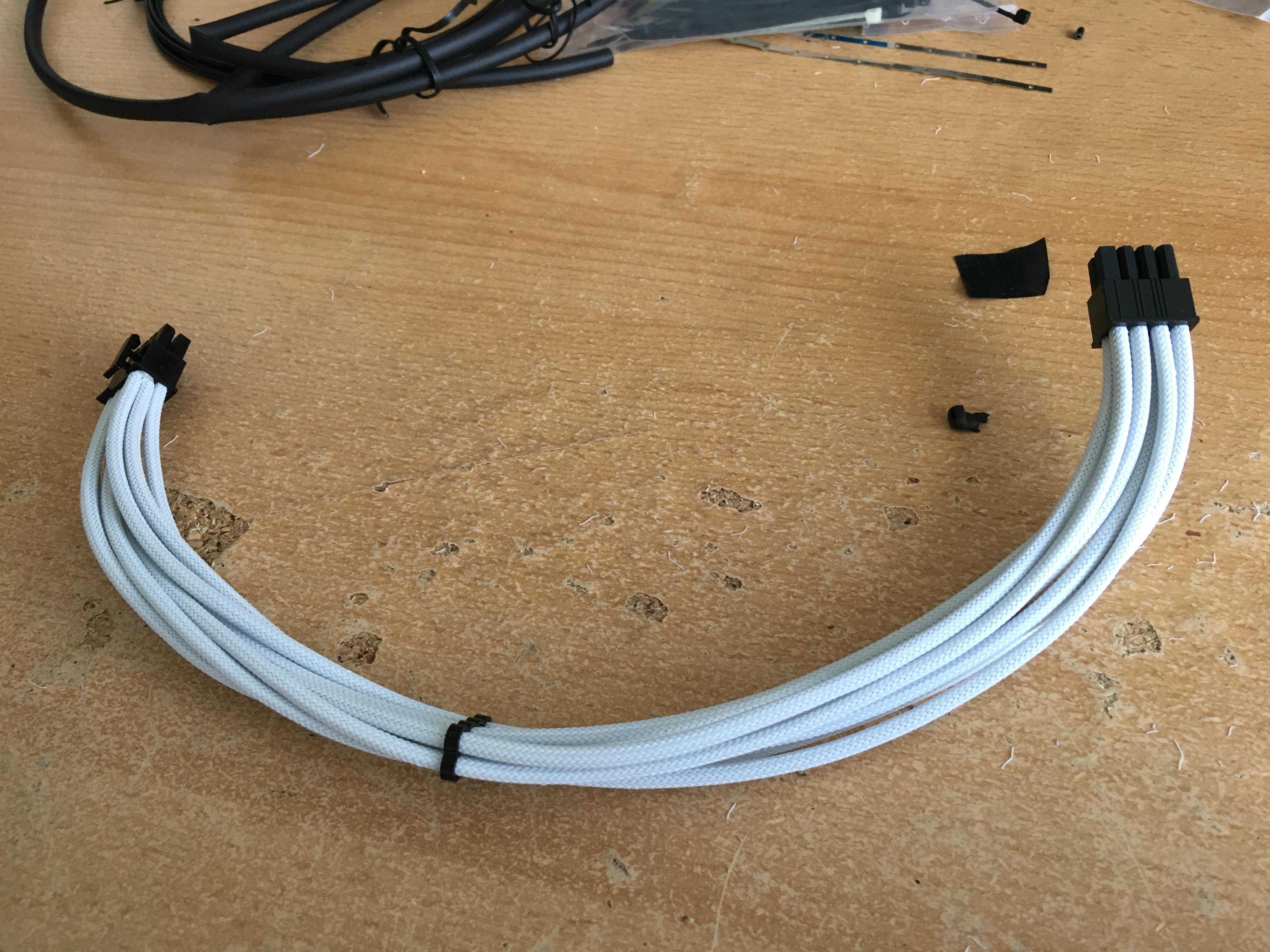

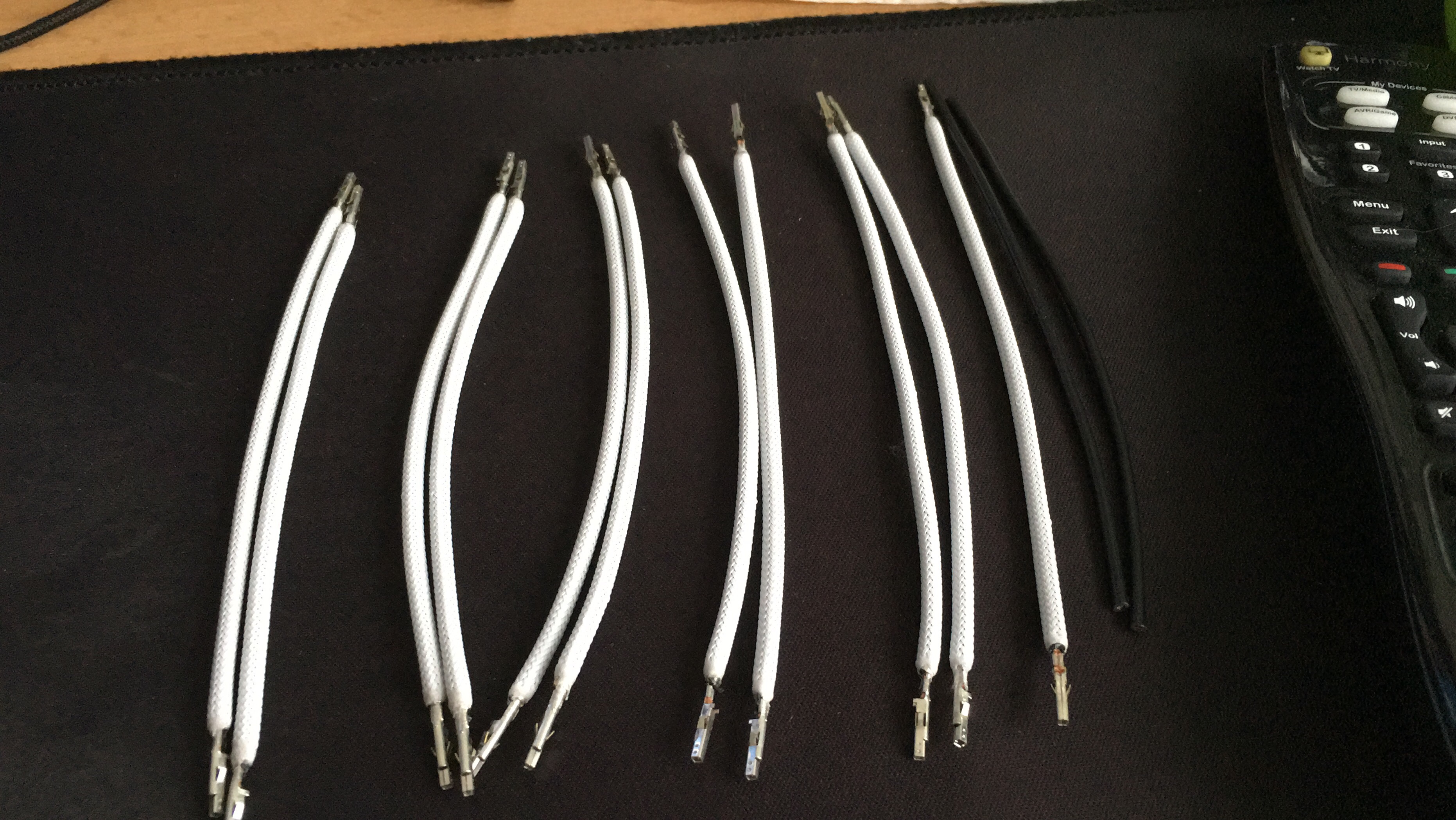

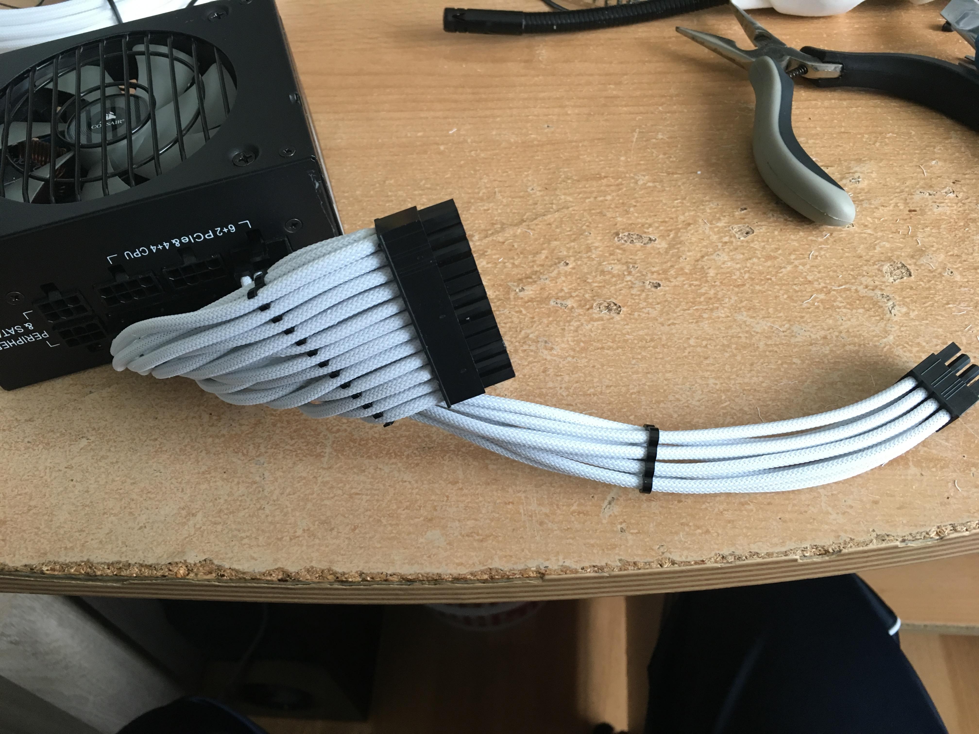

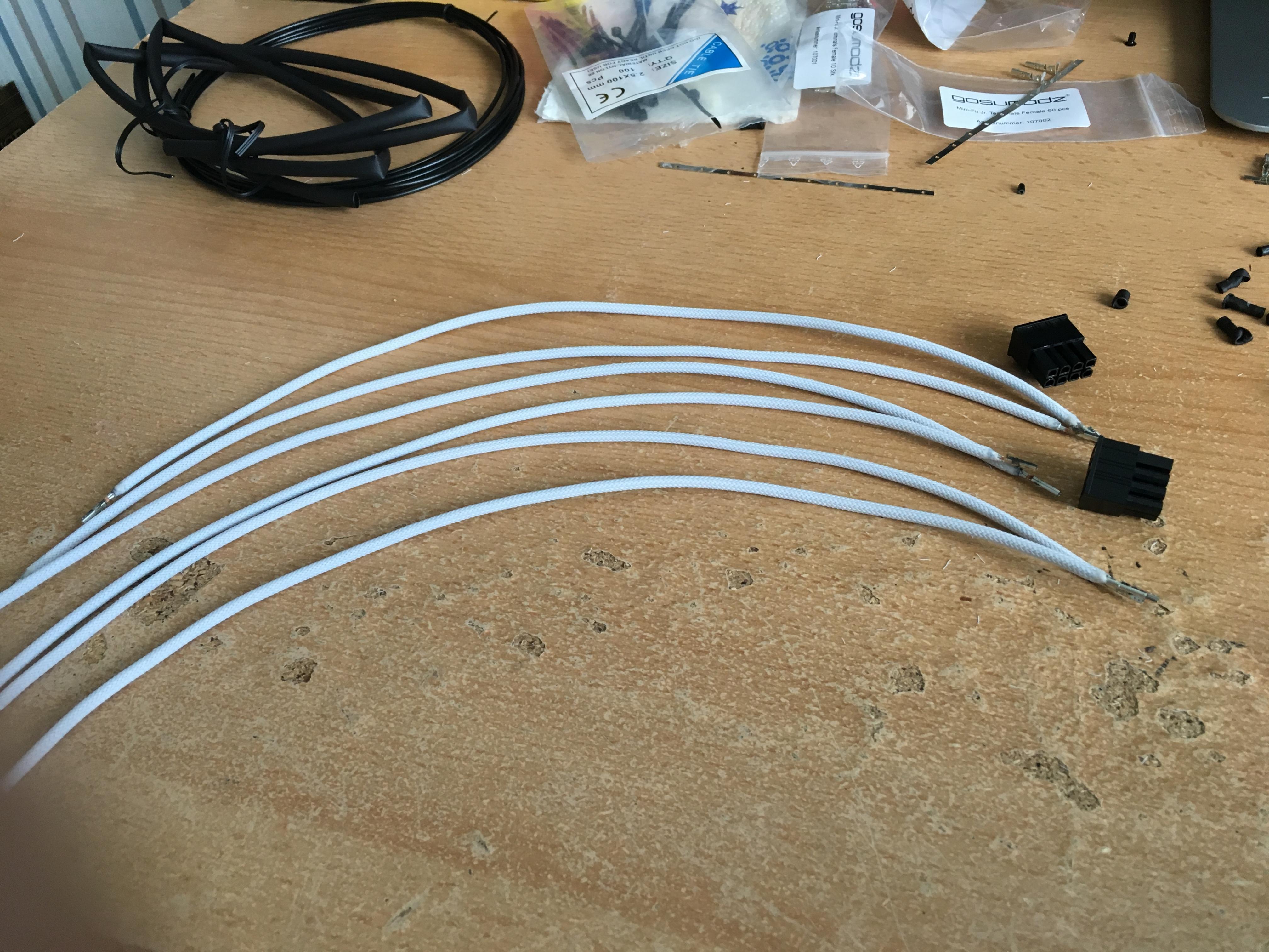

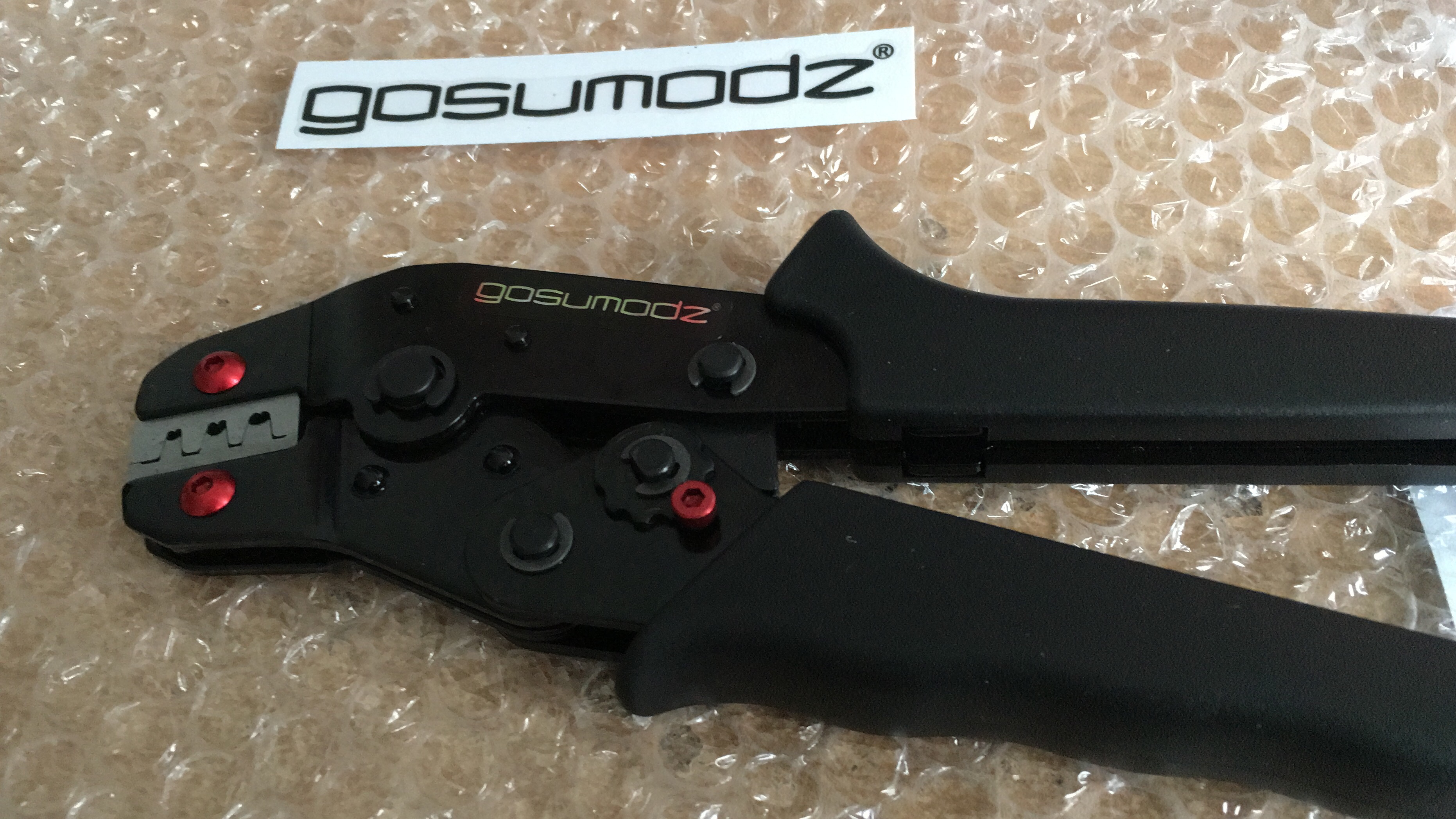

Passende Kabel erstmal Bauen
IMG_7557.JPGIMG_7511.JPGIMG_7561.JPGIMG_7566.JPGIMG_7567.jpgIMG_7587.jpgIMG_7588.jpgIMG_7582.jpg

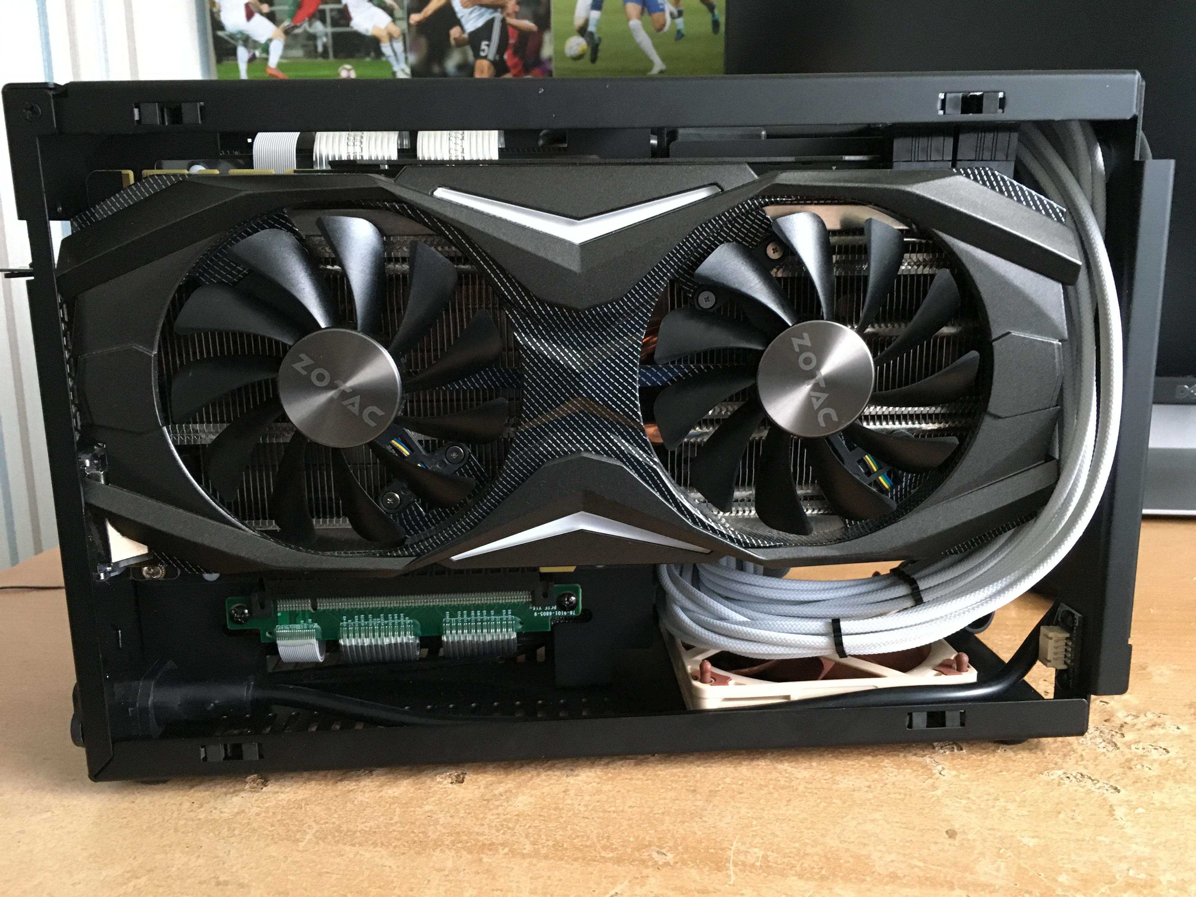

Testen, Testen, Testen
IMG_7581.jpgE916AAB0-562D-42F6-B74E-A4C1AC14A5DF.jpgA0734345-8715-4C8B-91E7-73988AF19774.jpg13A8B1E9-D98B-4419-9E88-0D10A935E153.jpg9E1F5789-476C-483B-B438-1862F19D598D.jpg

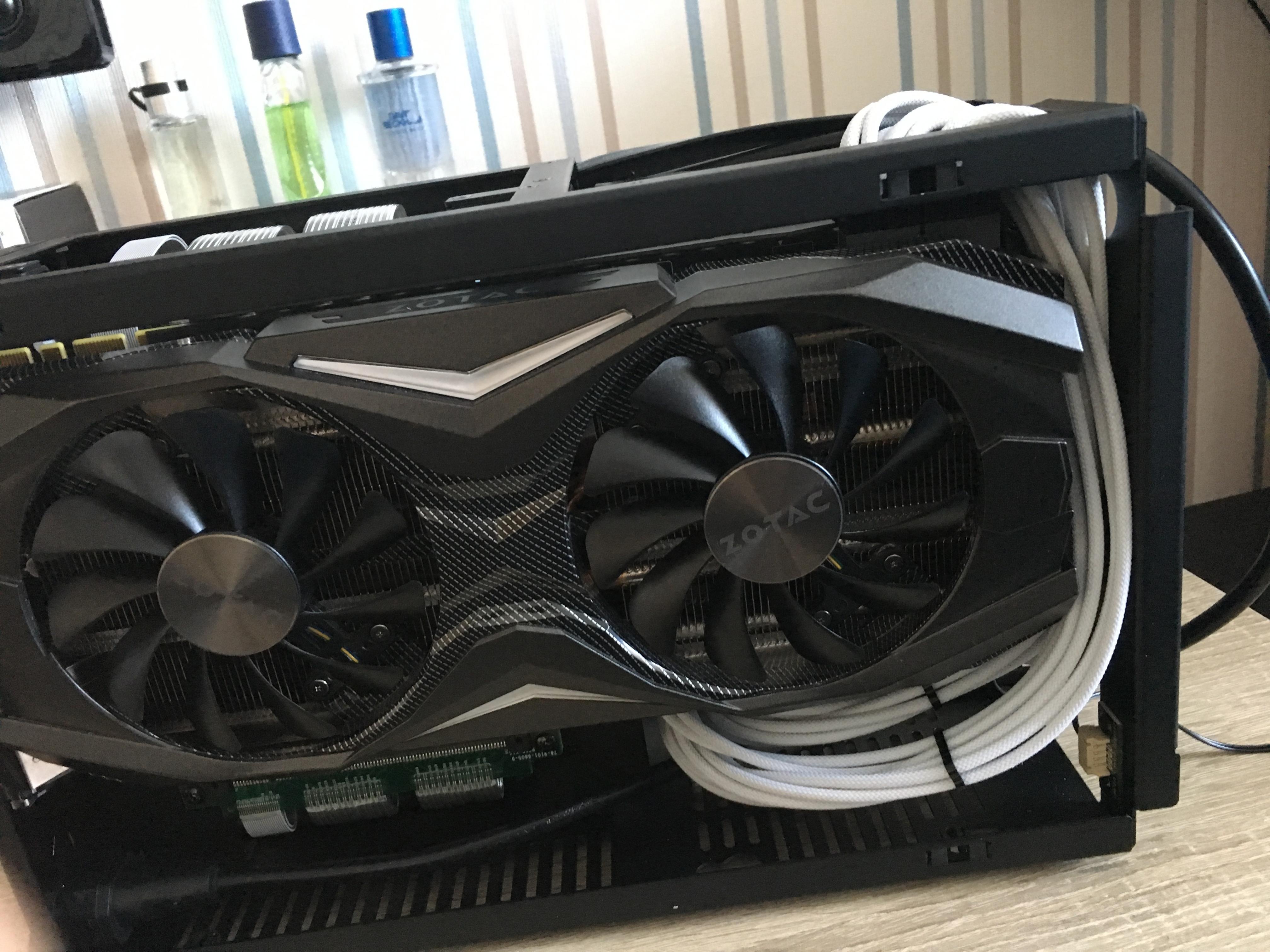

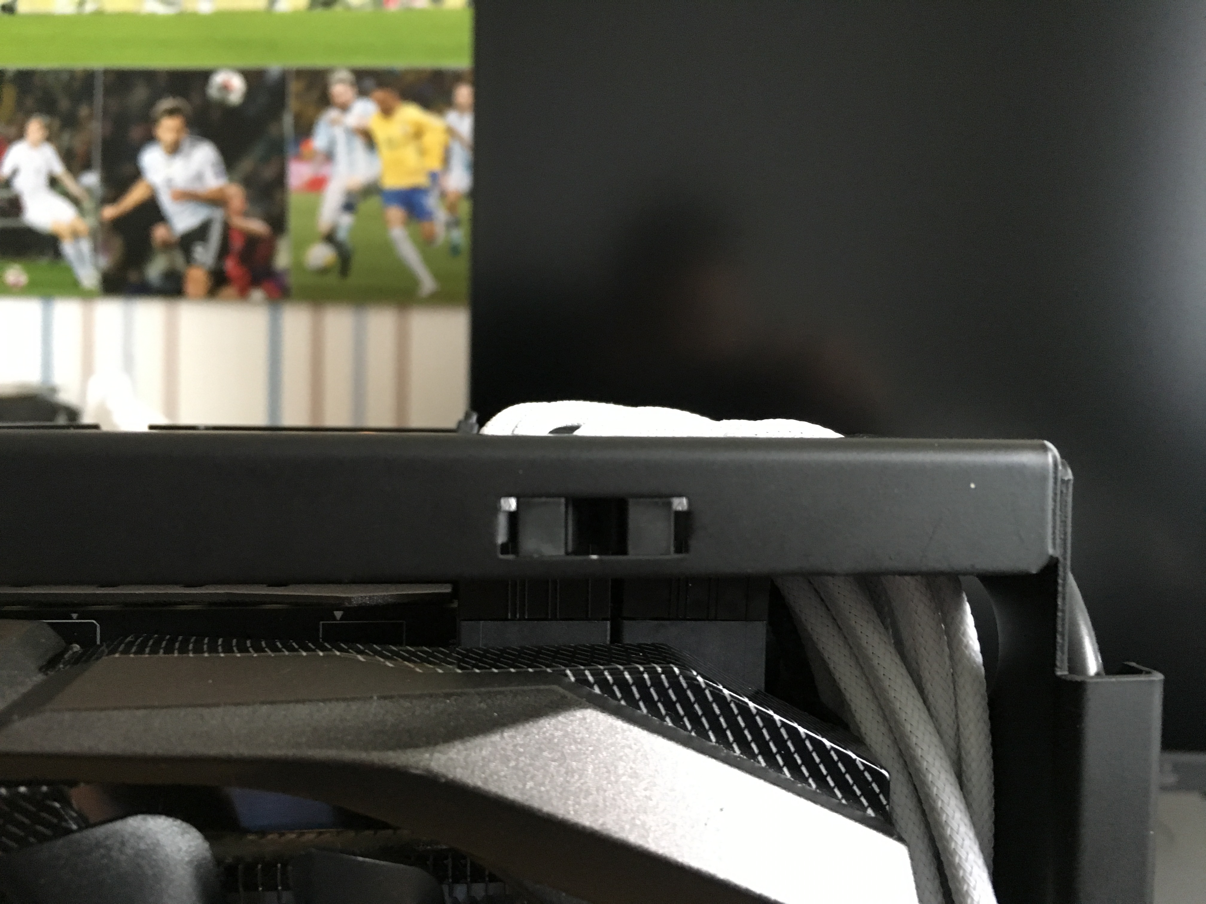

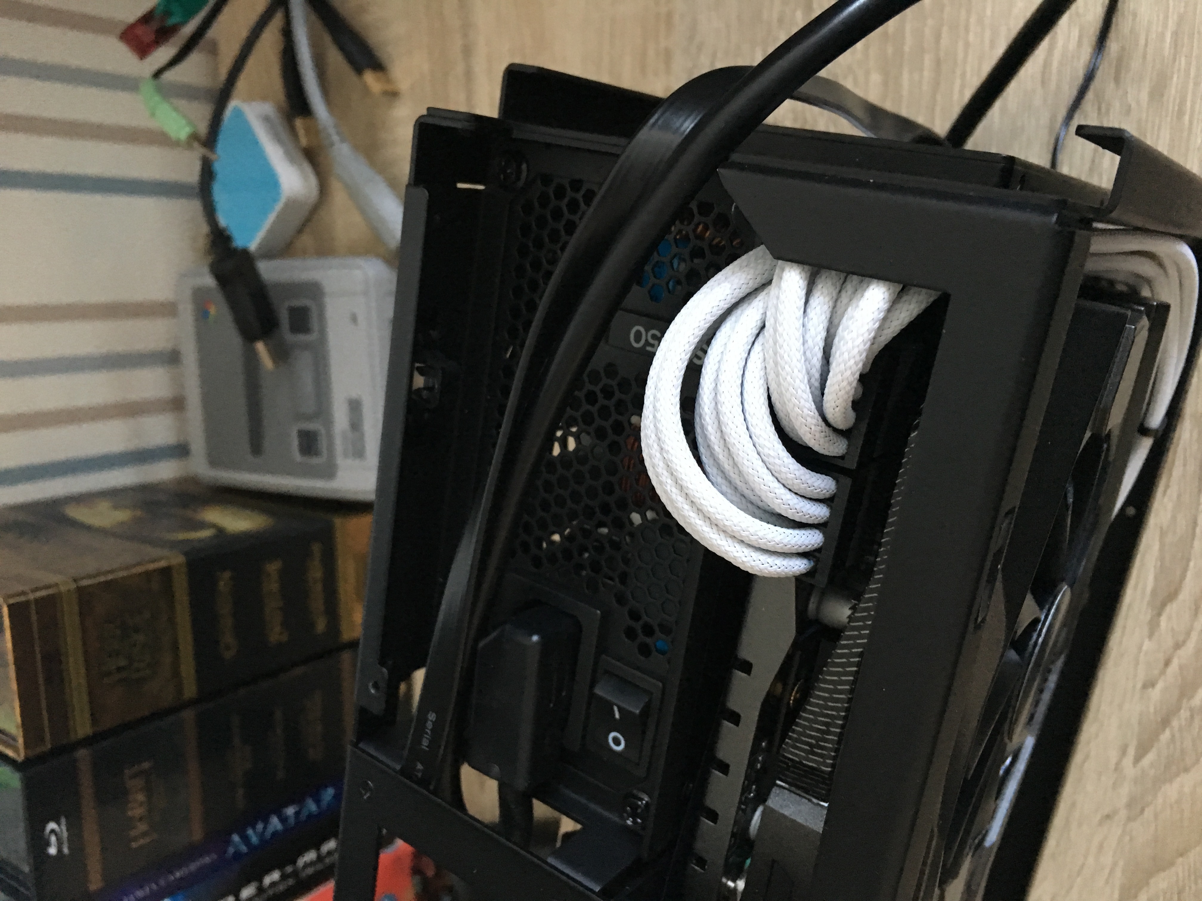

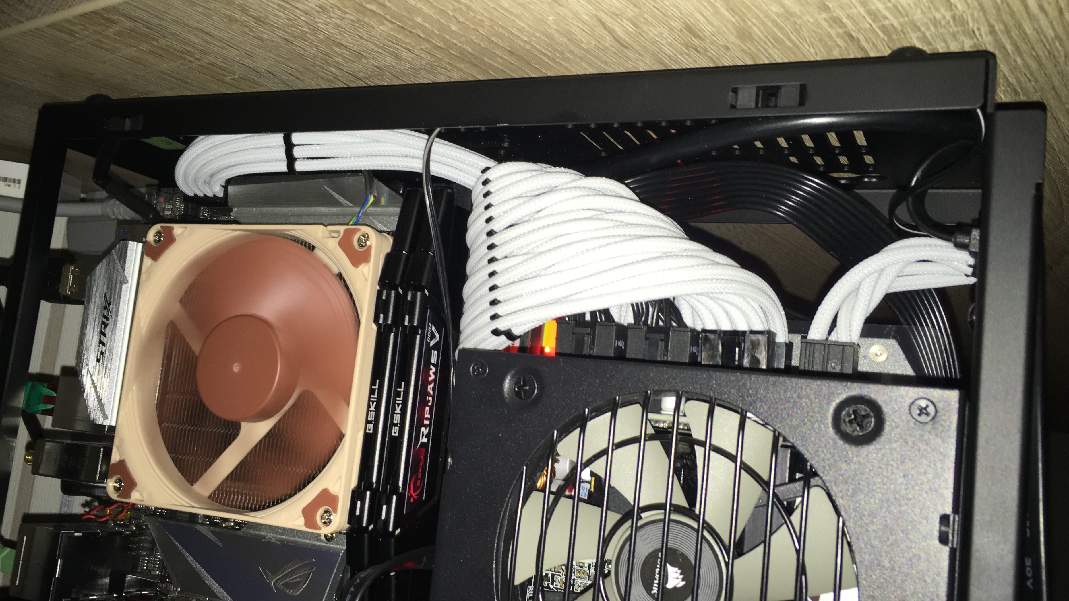

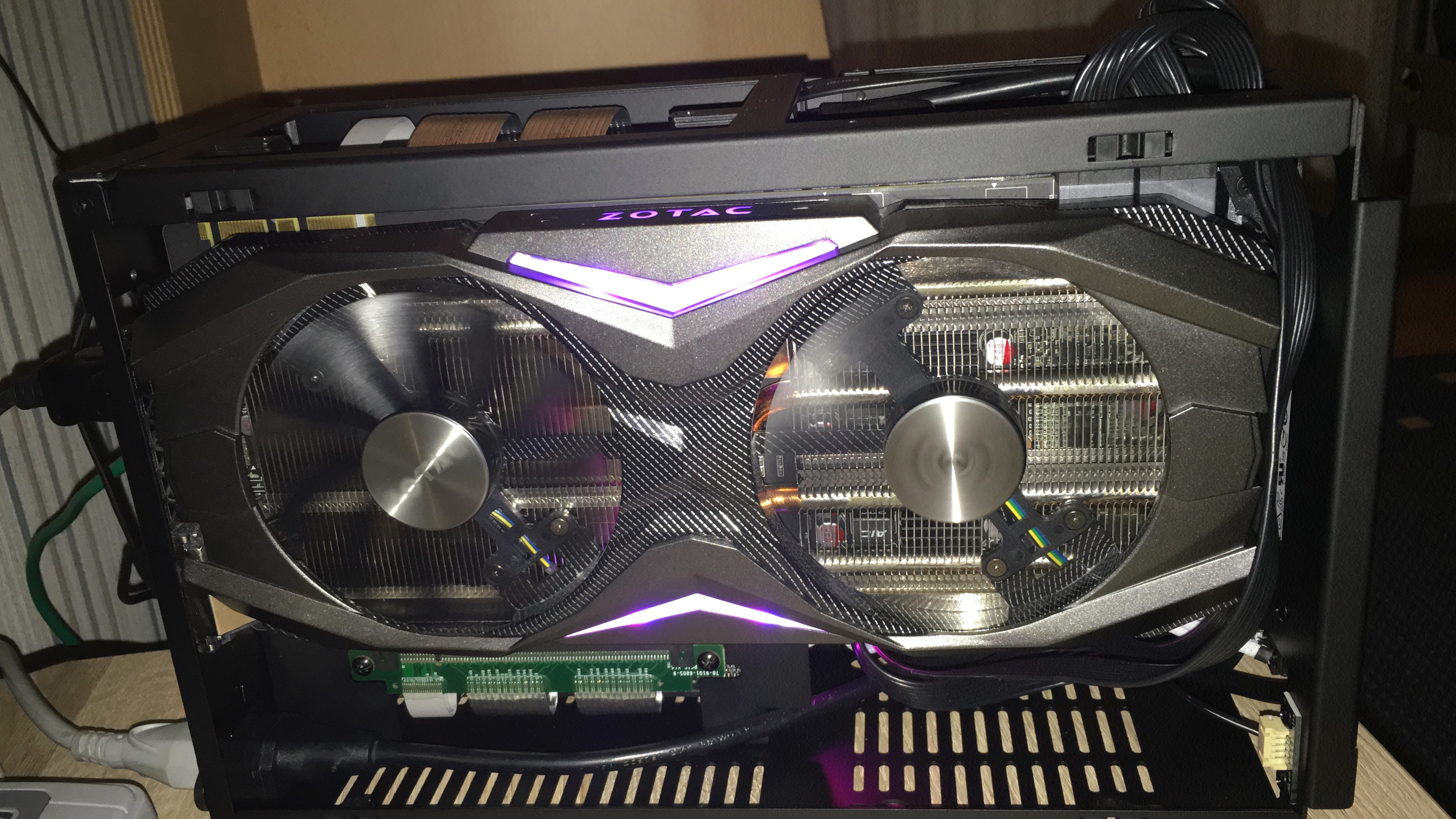

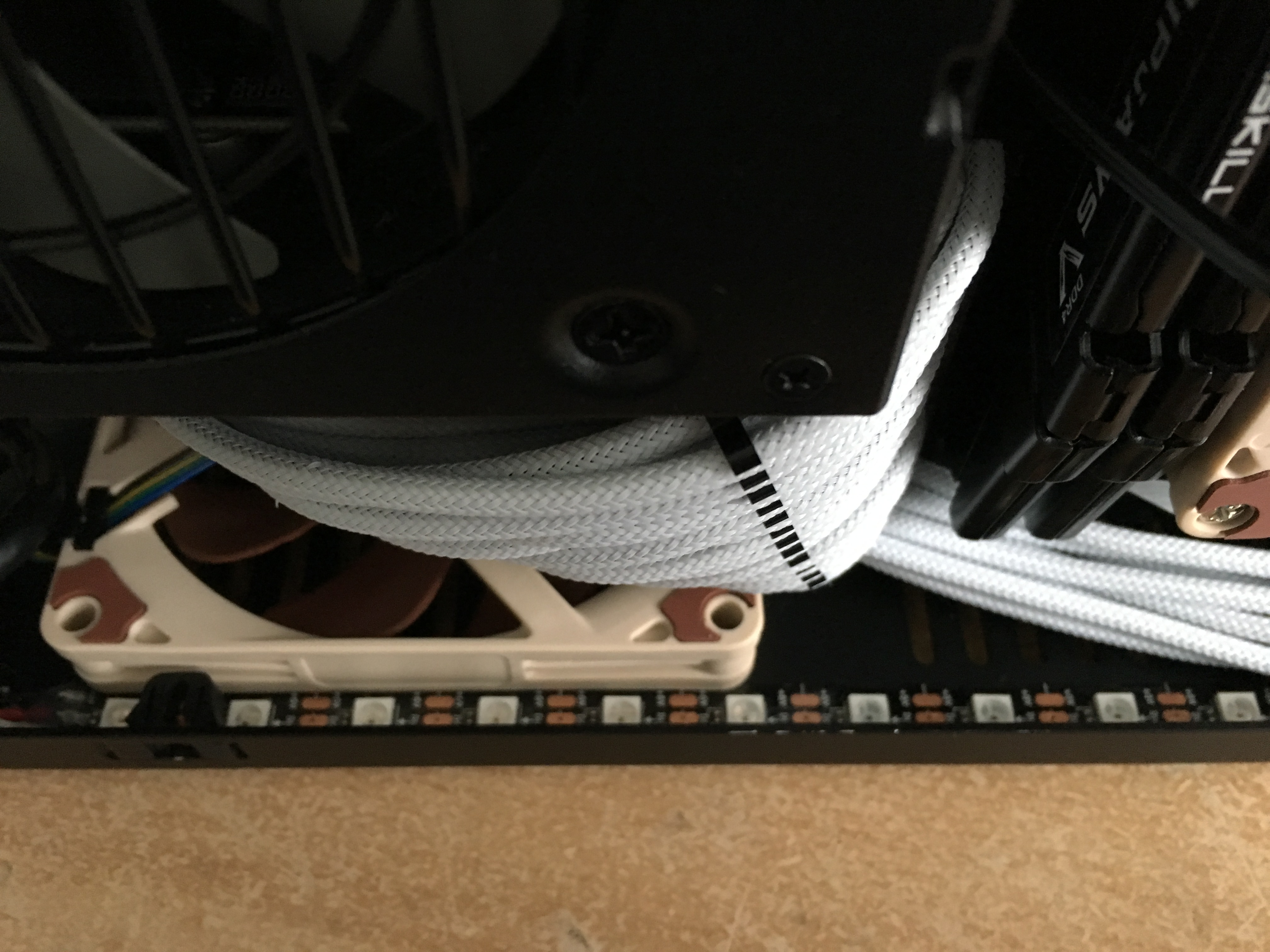

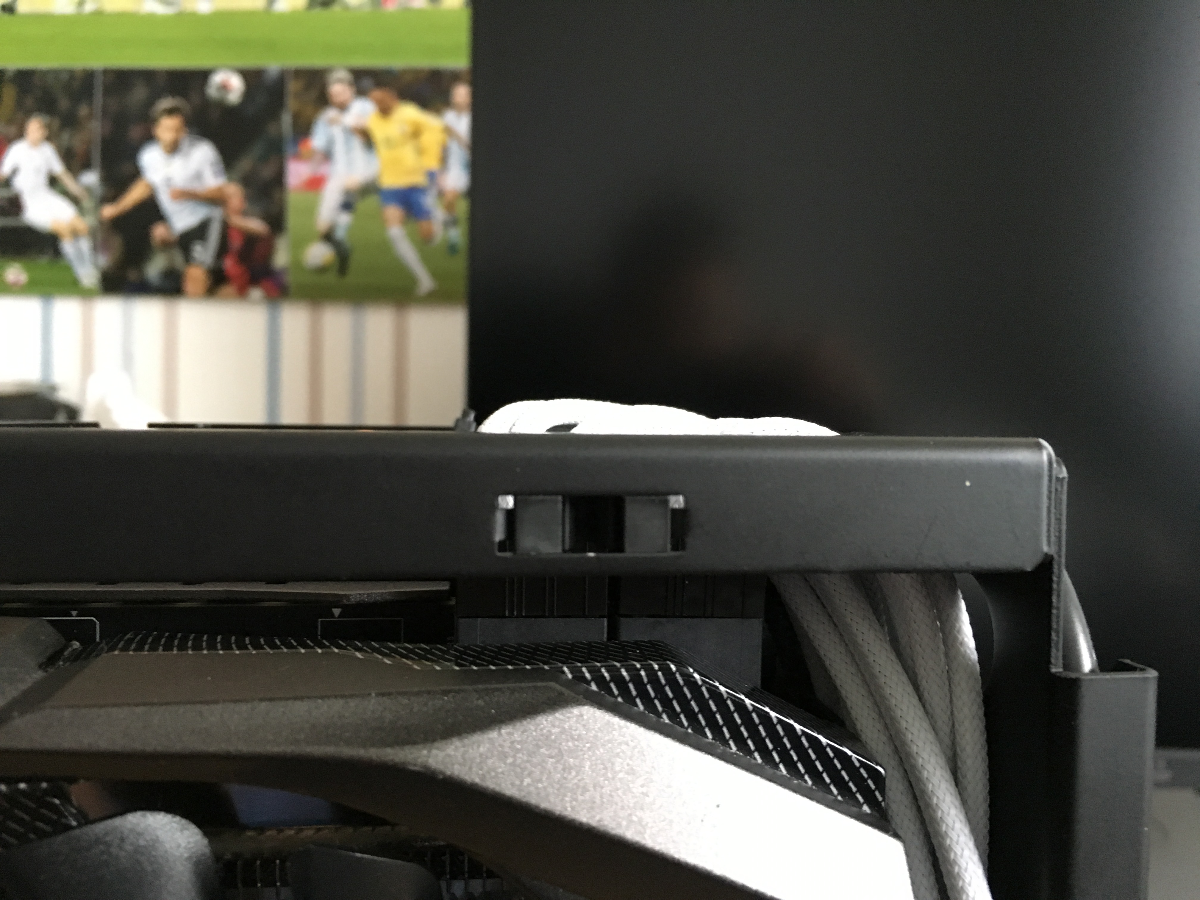

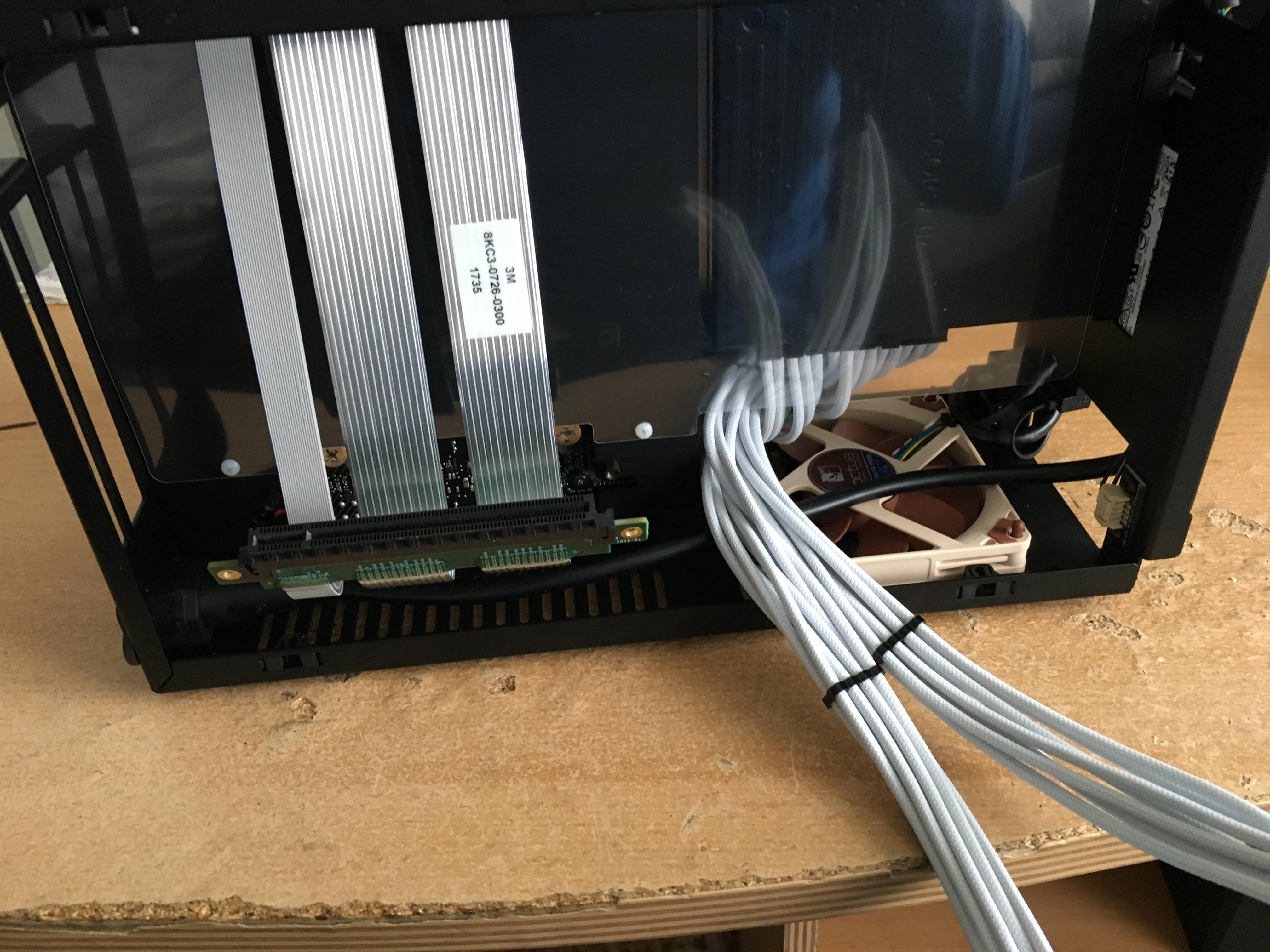

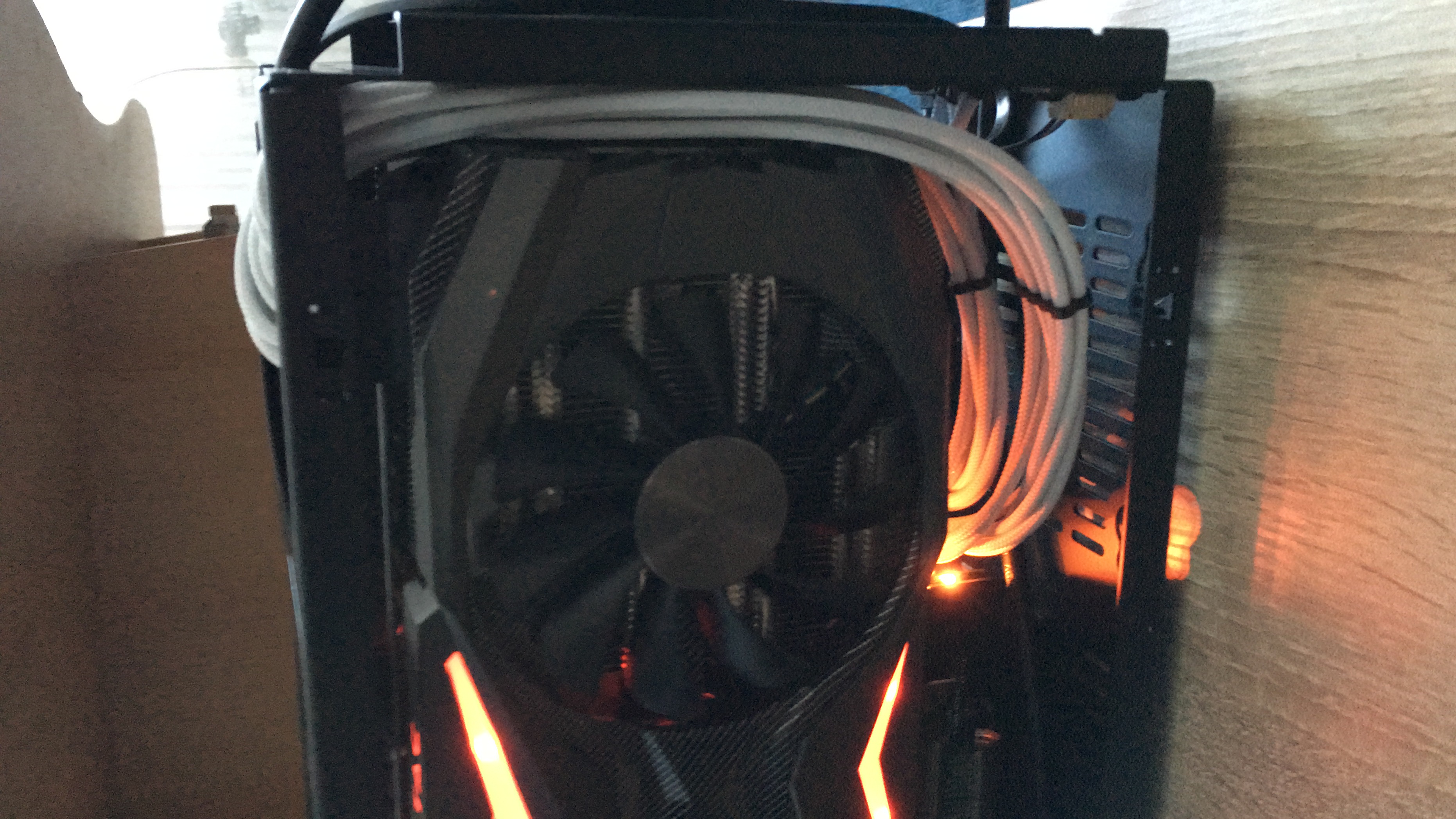

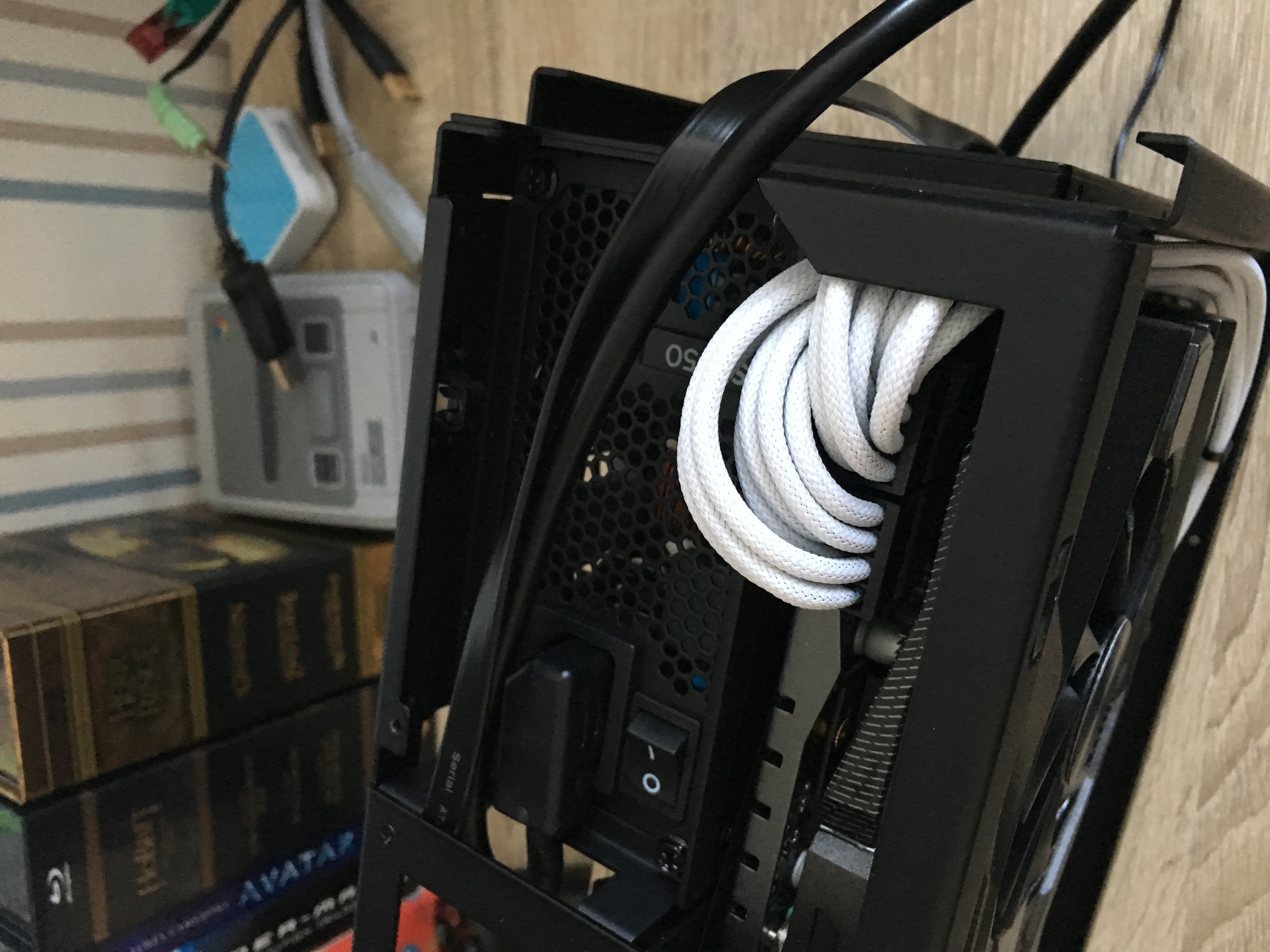

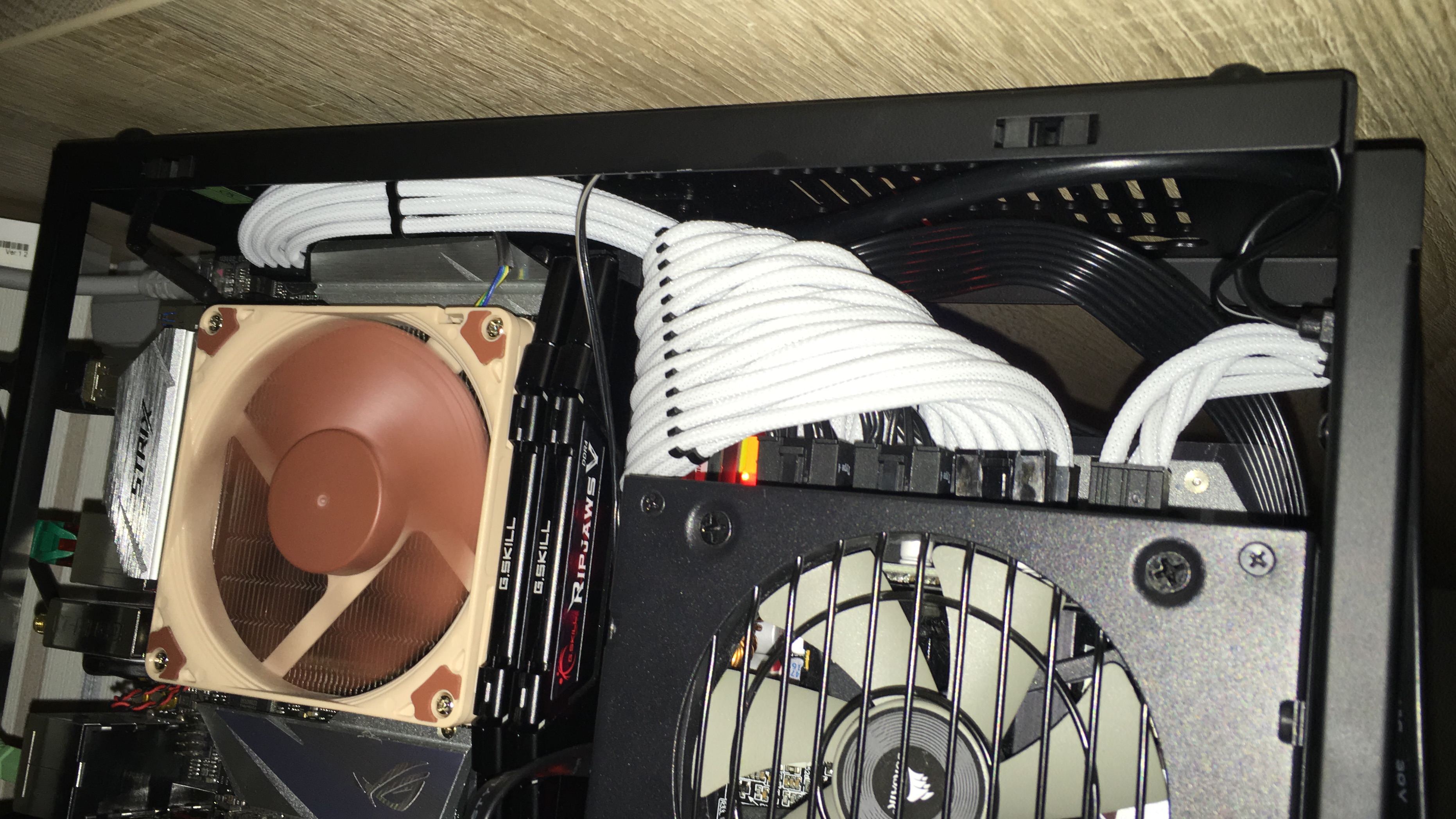

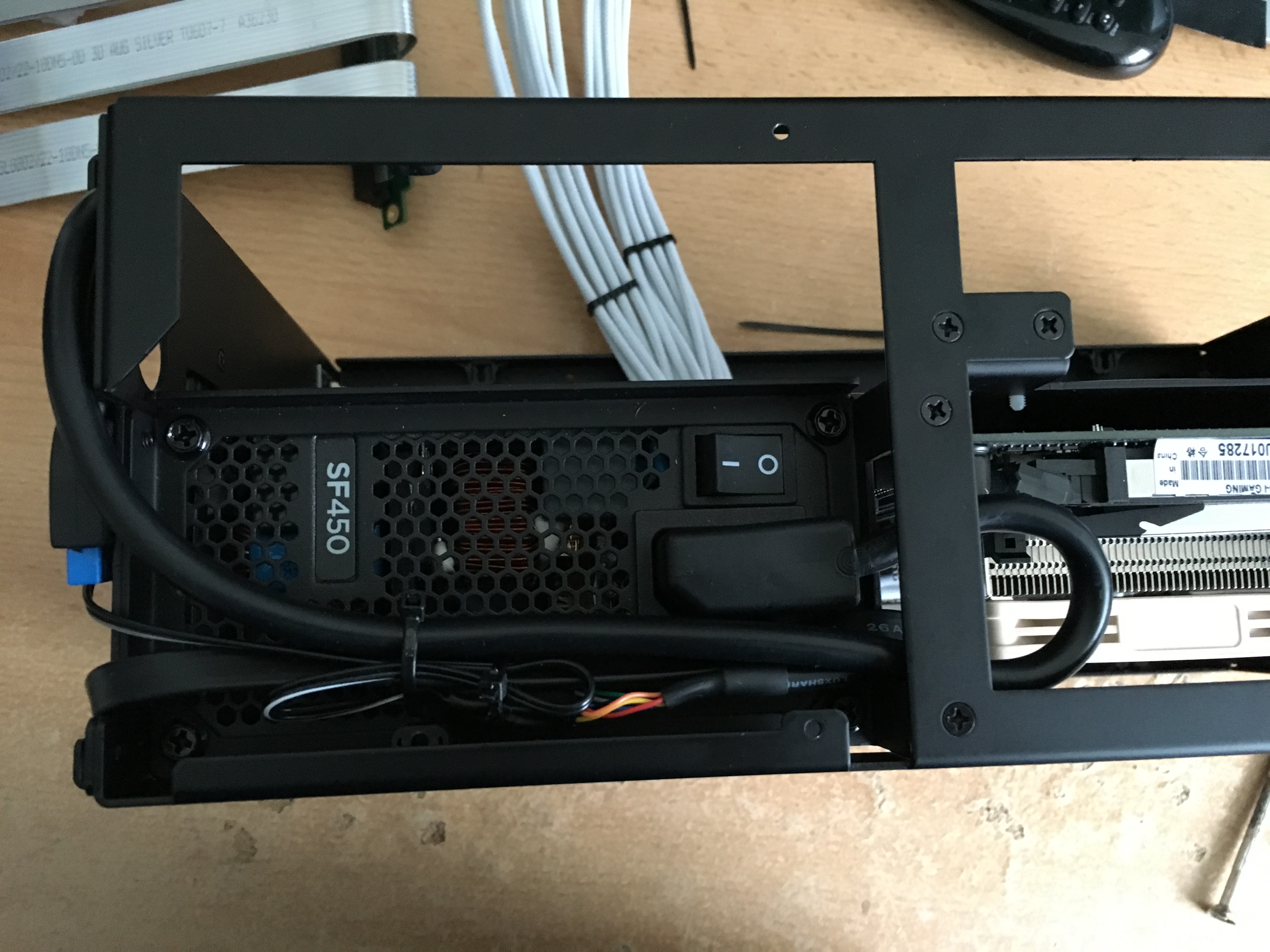

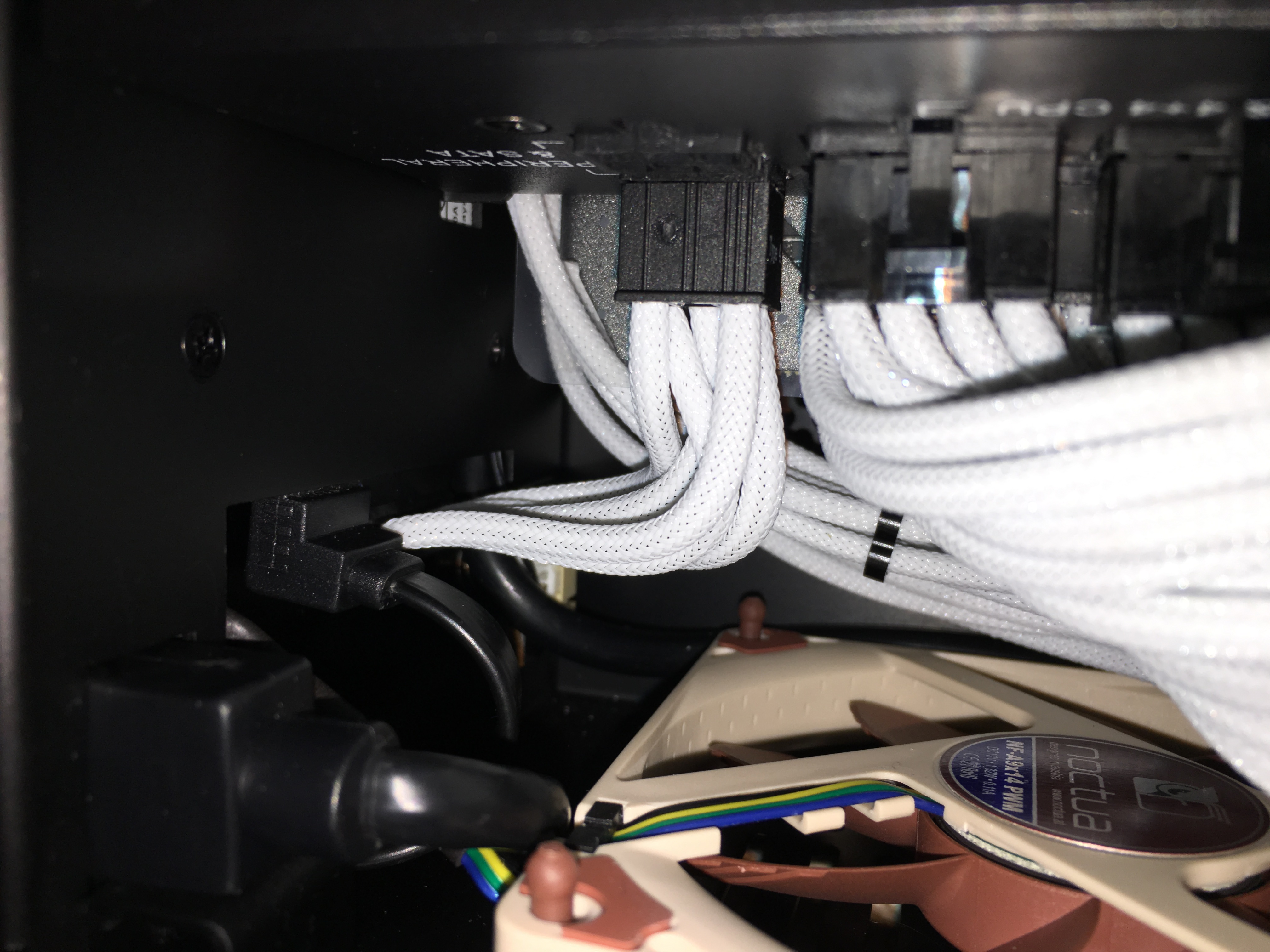

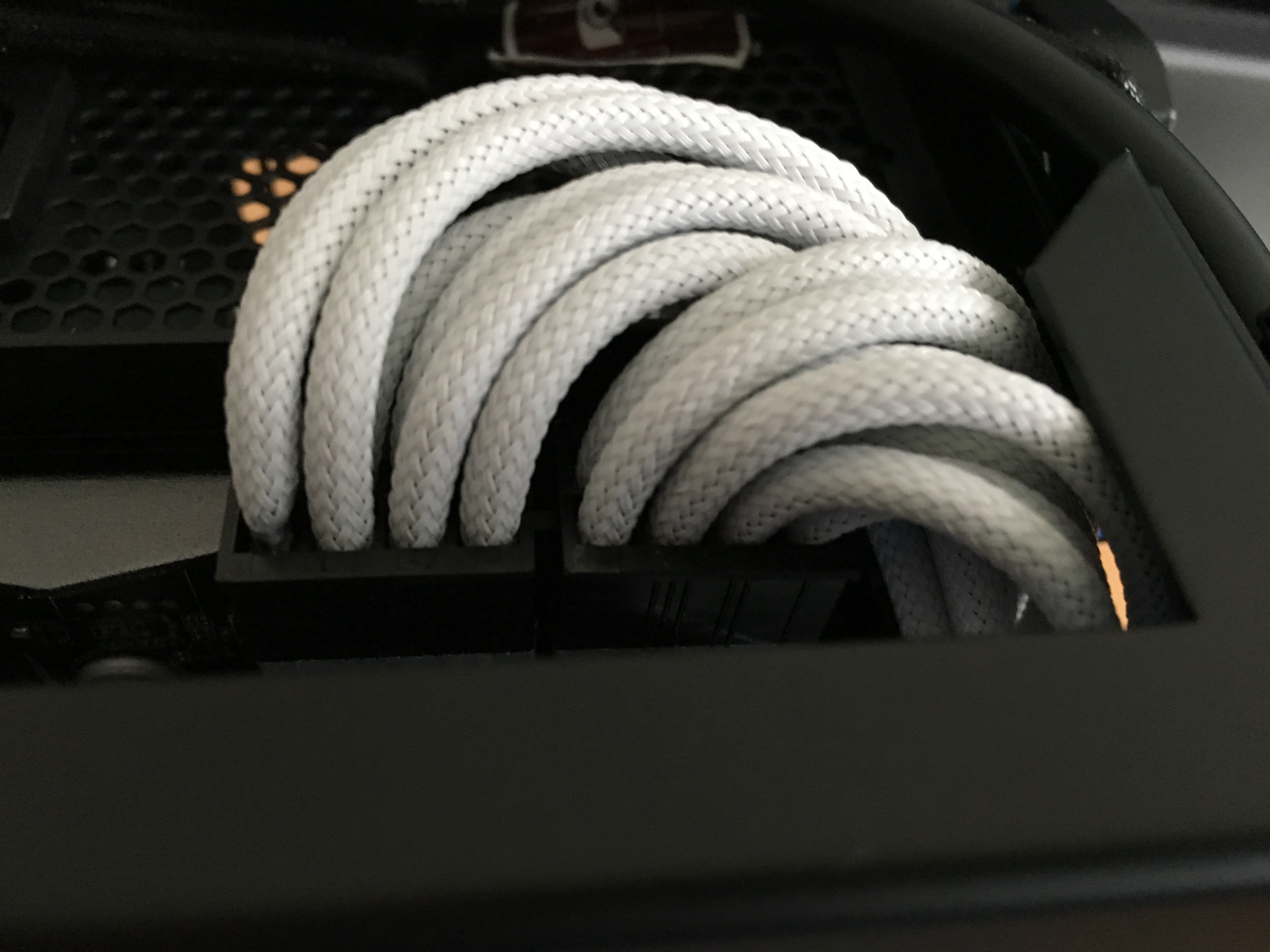

Gpu Stromkabel passen grad so unter denn Deckel

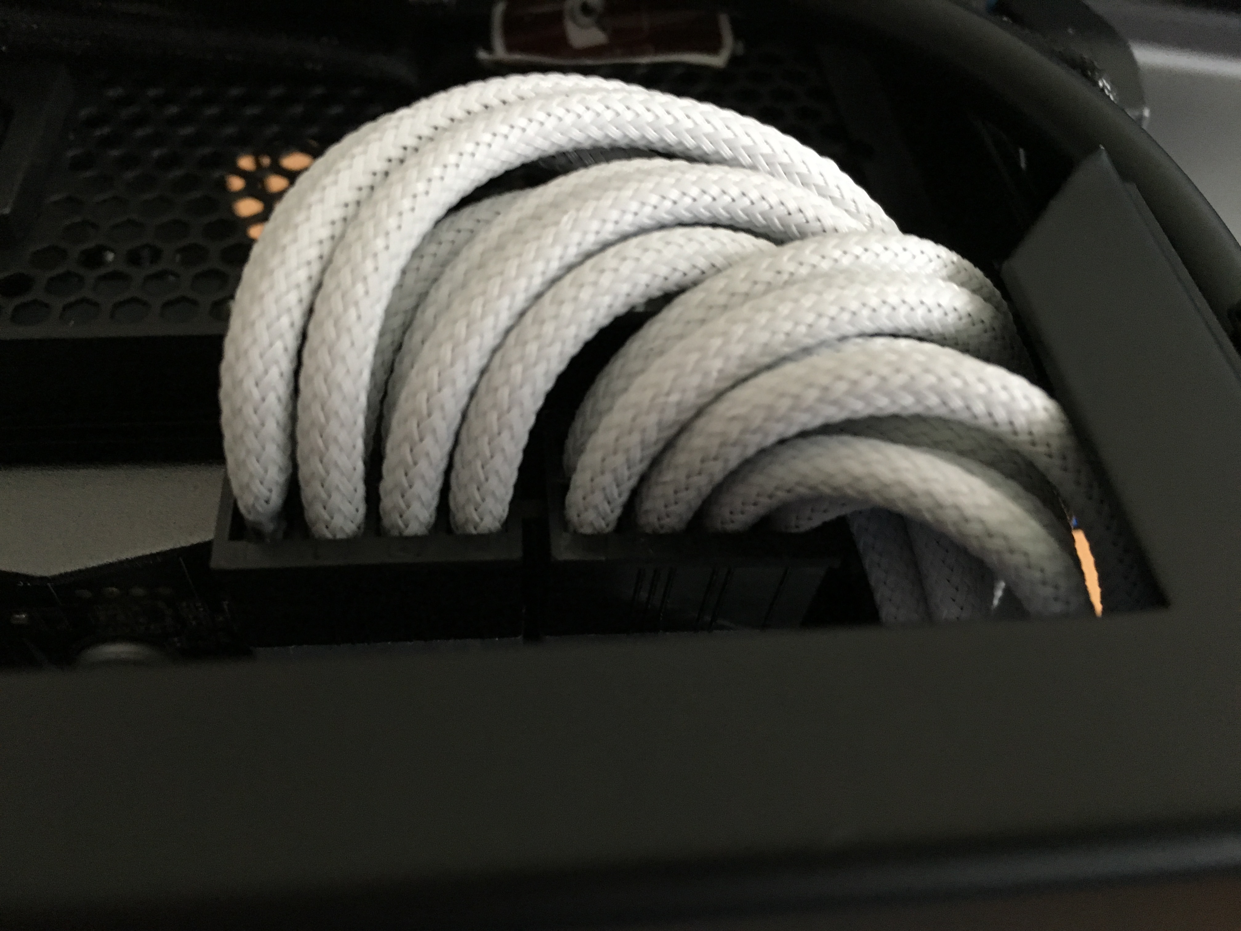

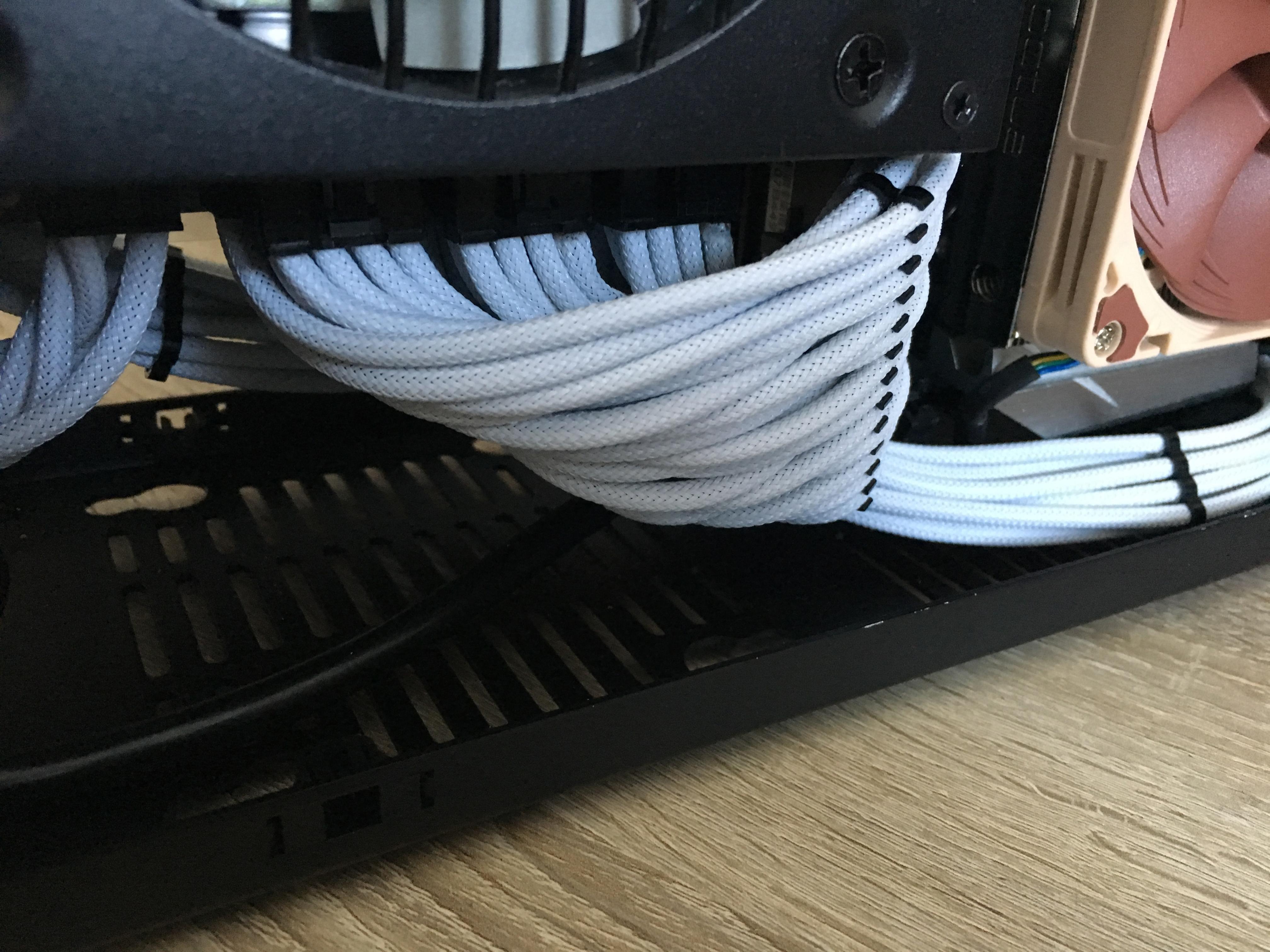

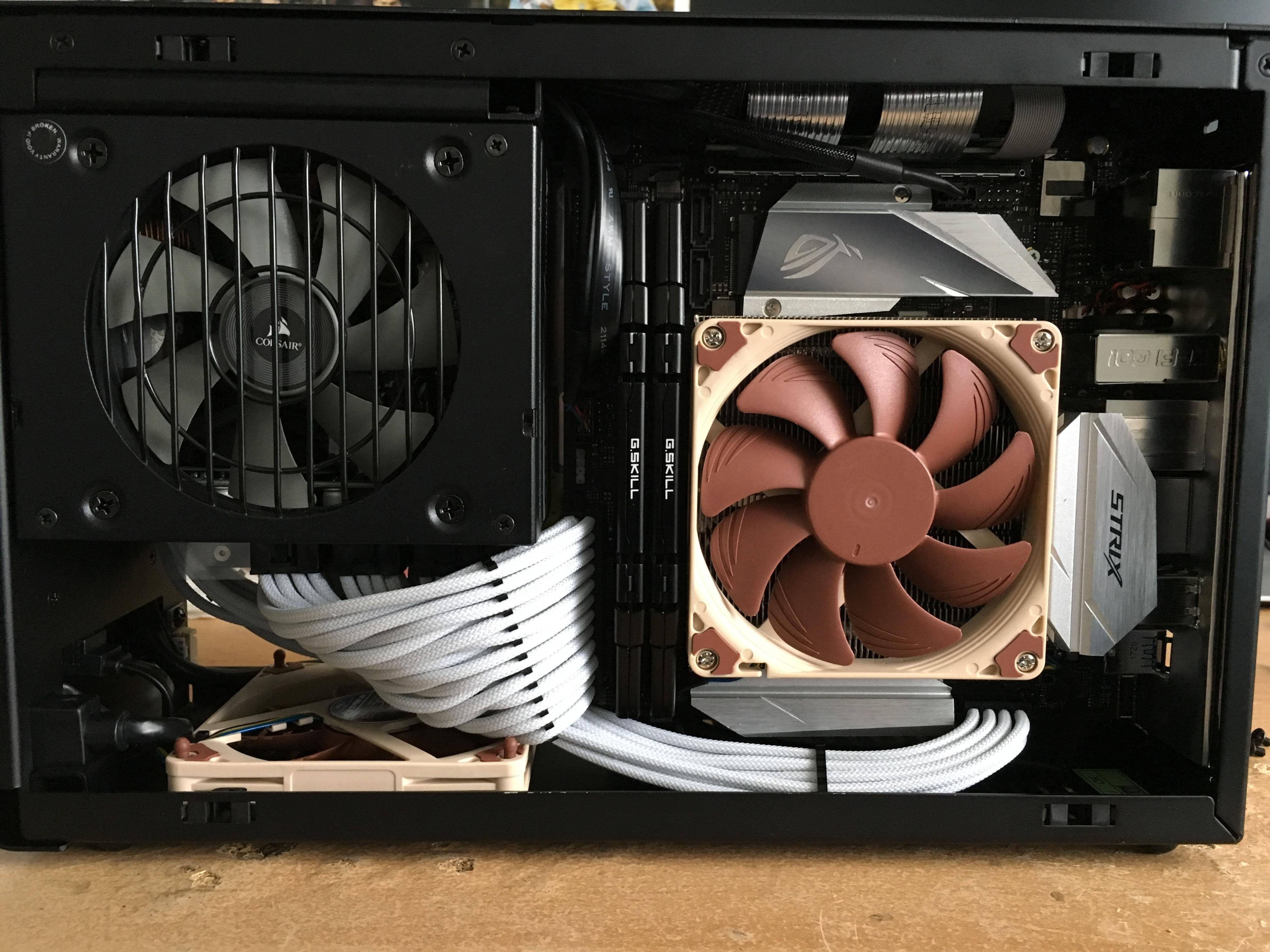

Extrem enge Biegung, kürzeres ATX Kabel geht nicht

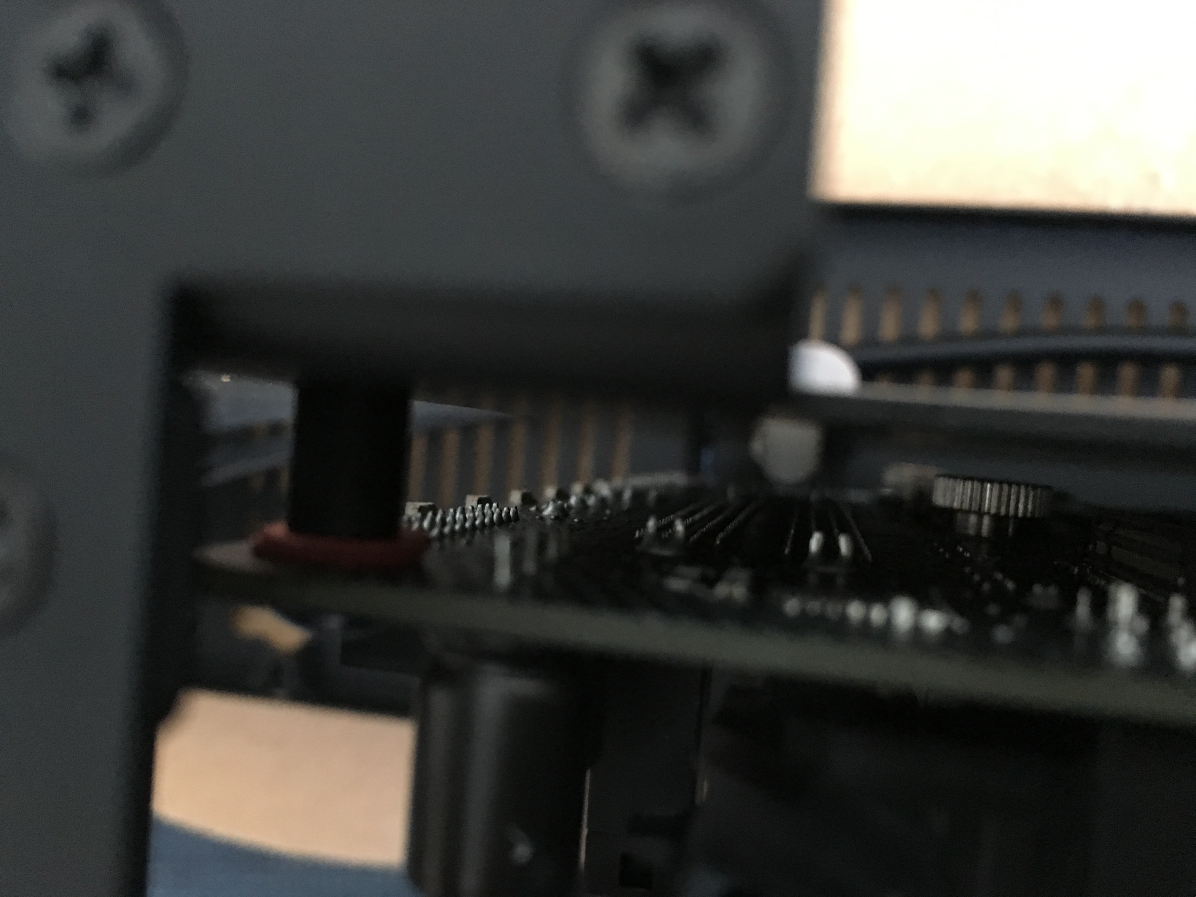

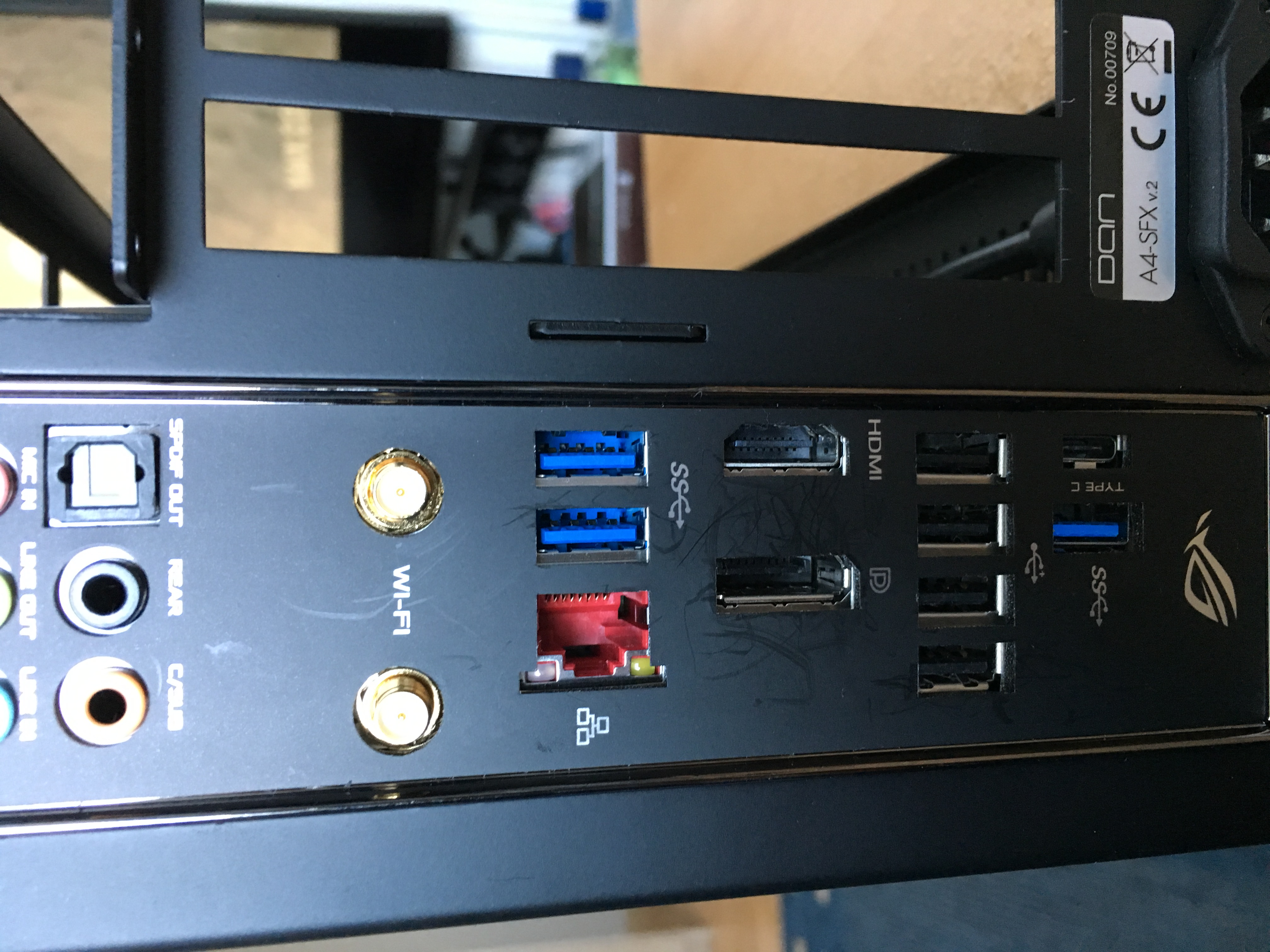

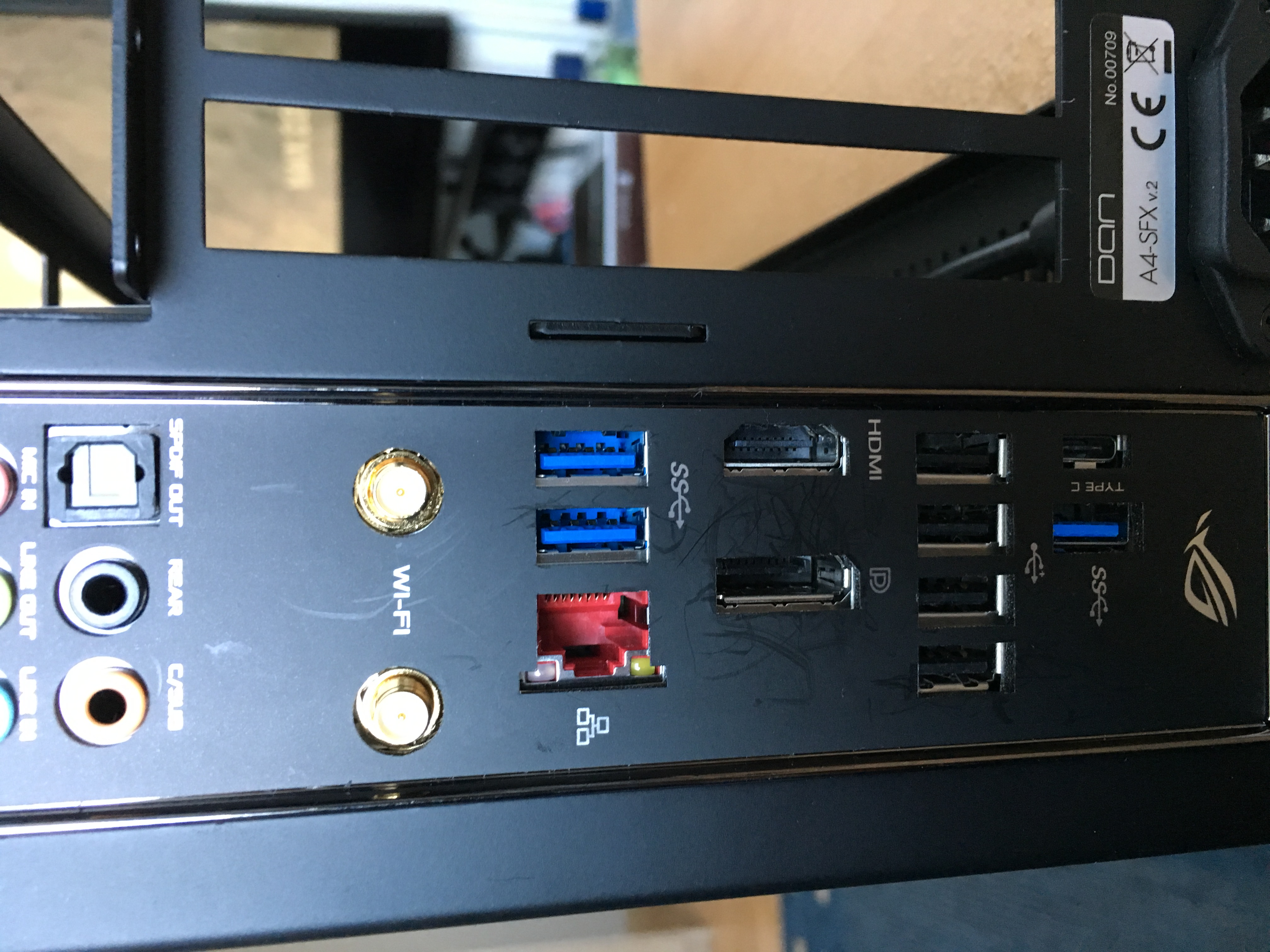

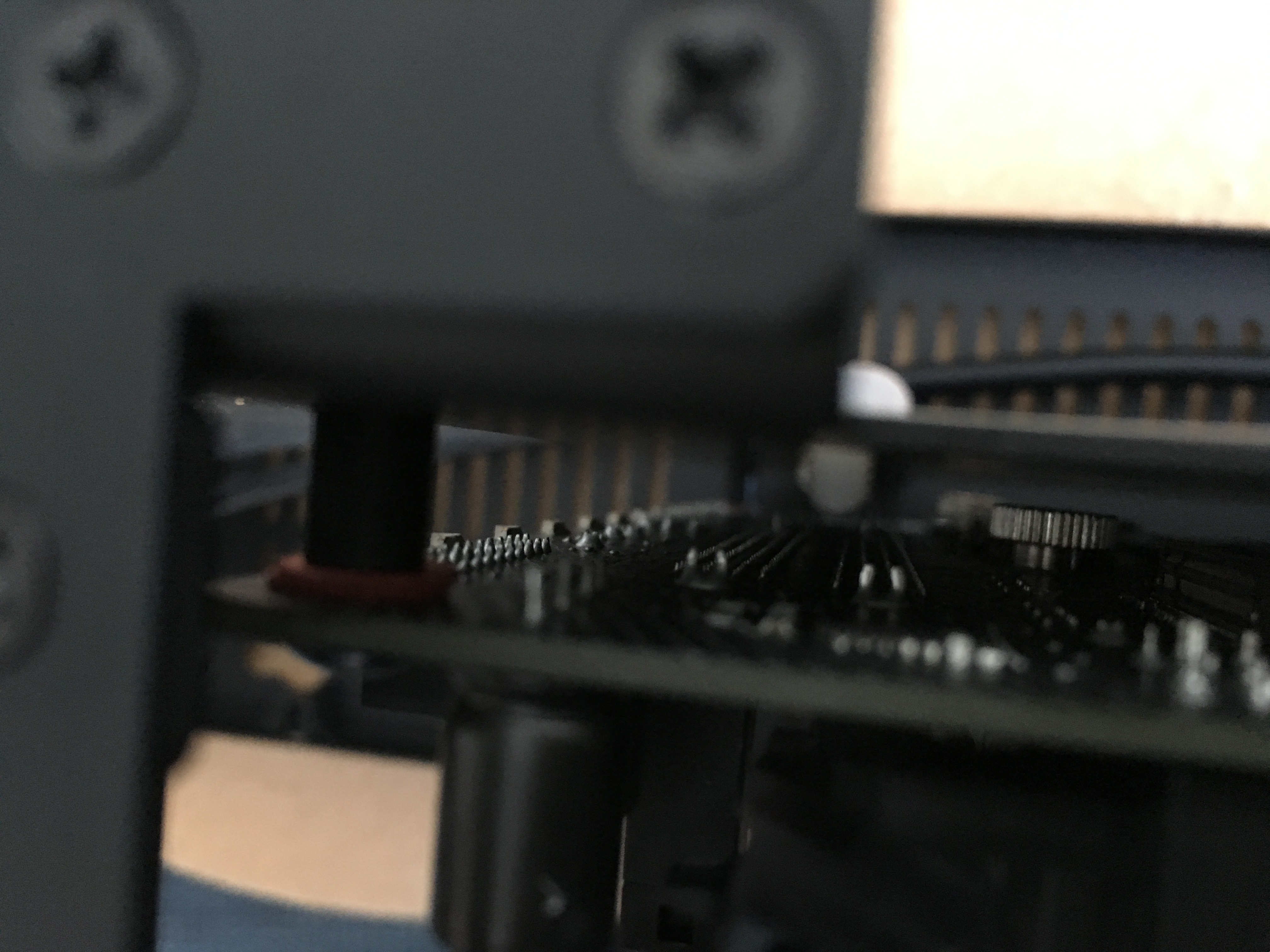

Das Mainboard hat eine leichte Biegung, Die Backplate passte nicht ganz, Unterlegscheiben hat es verbessert

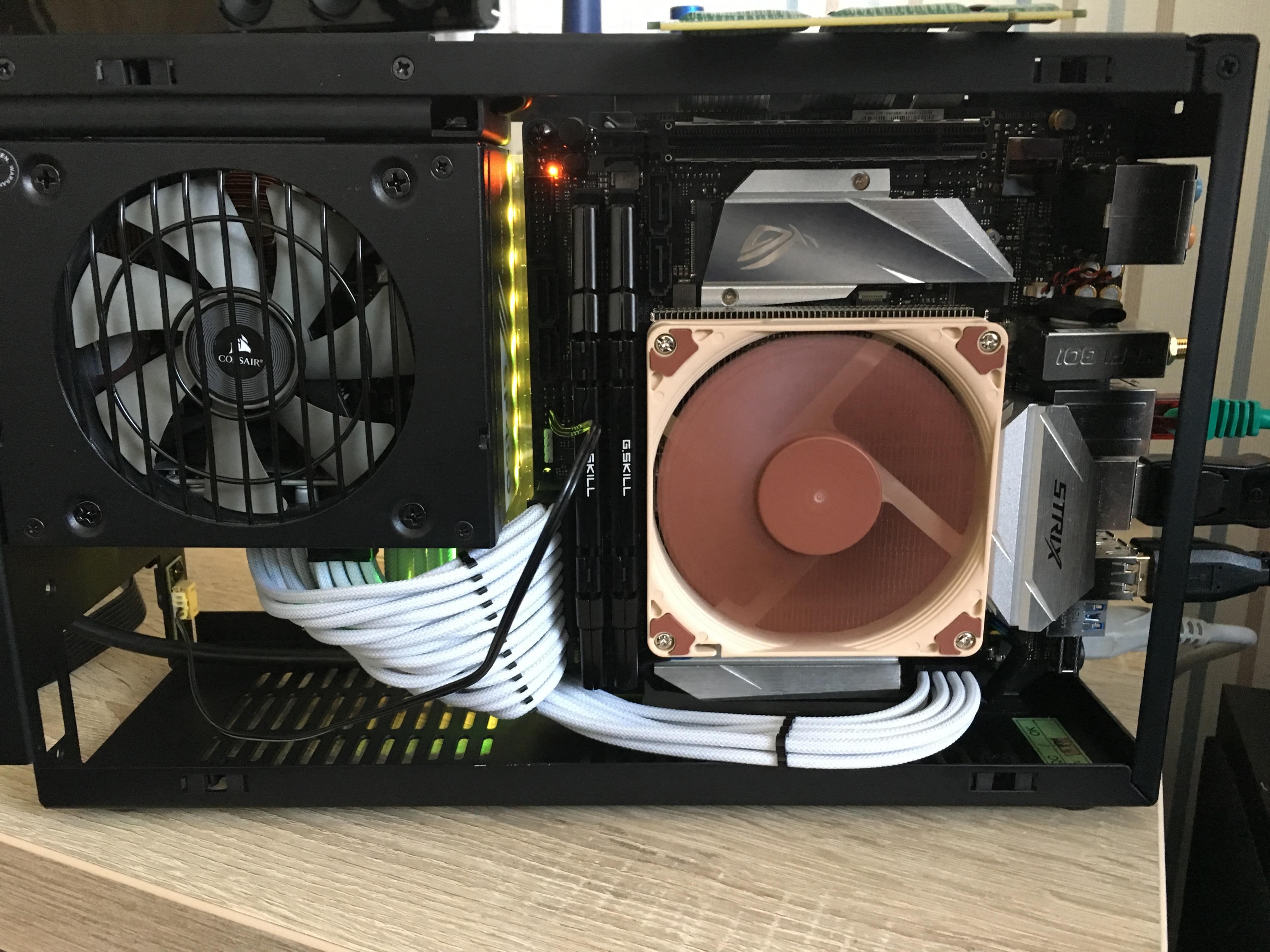

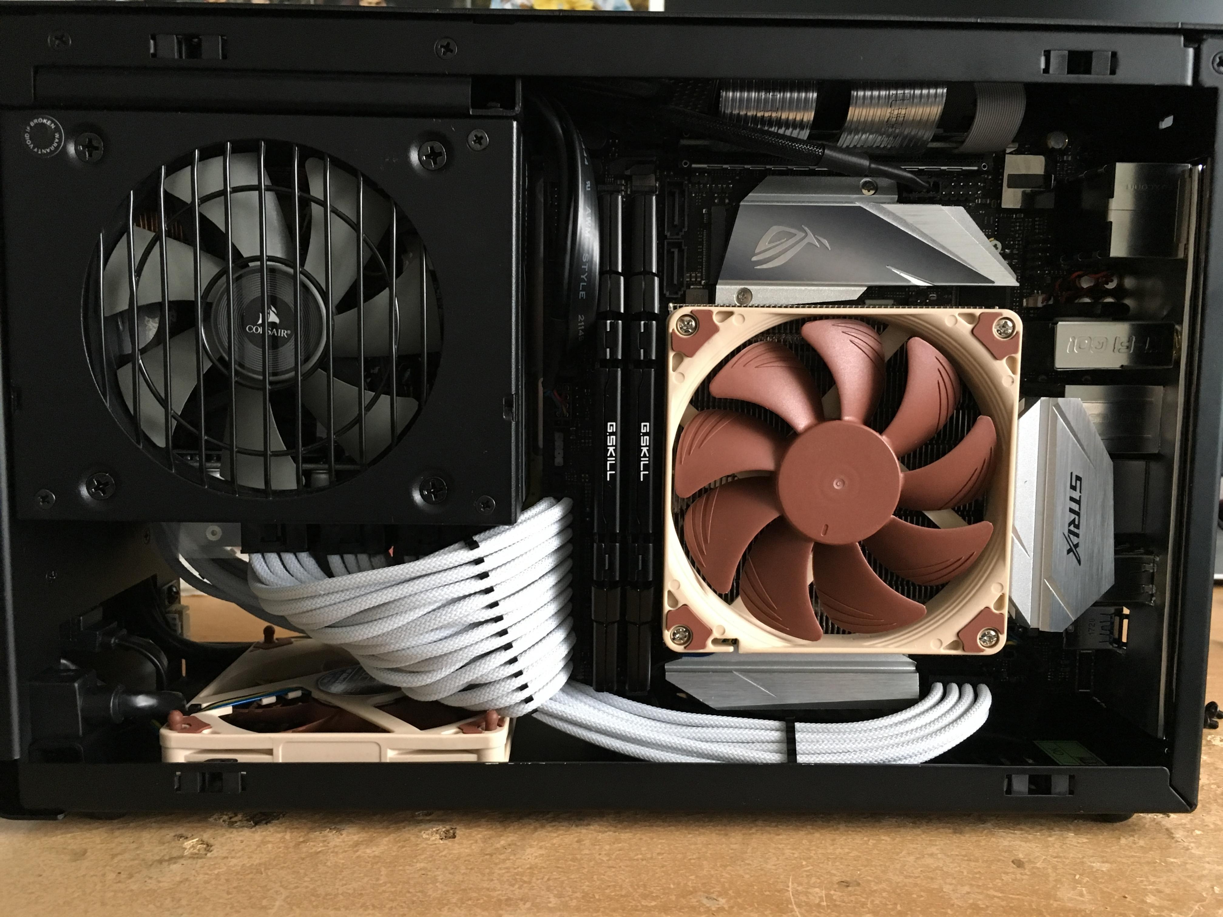

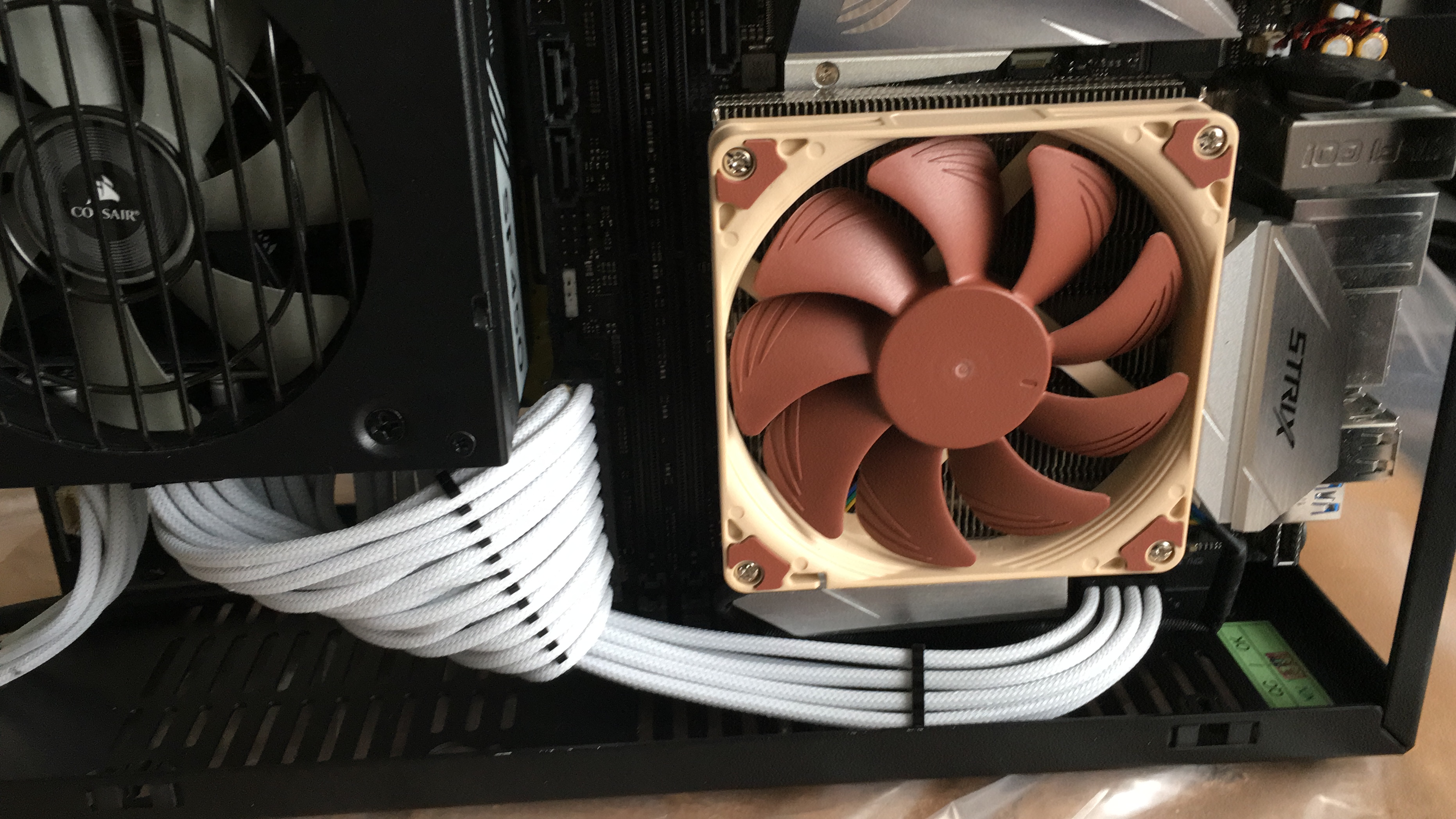

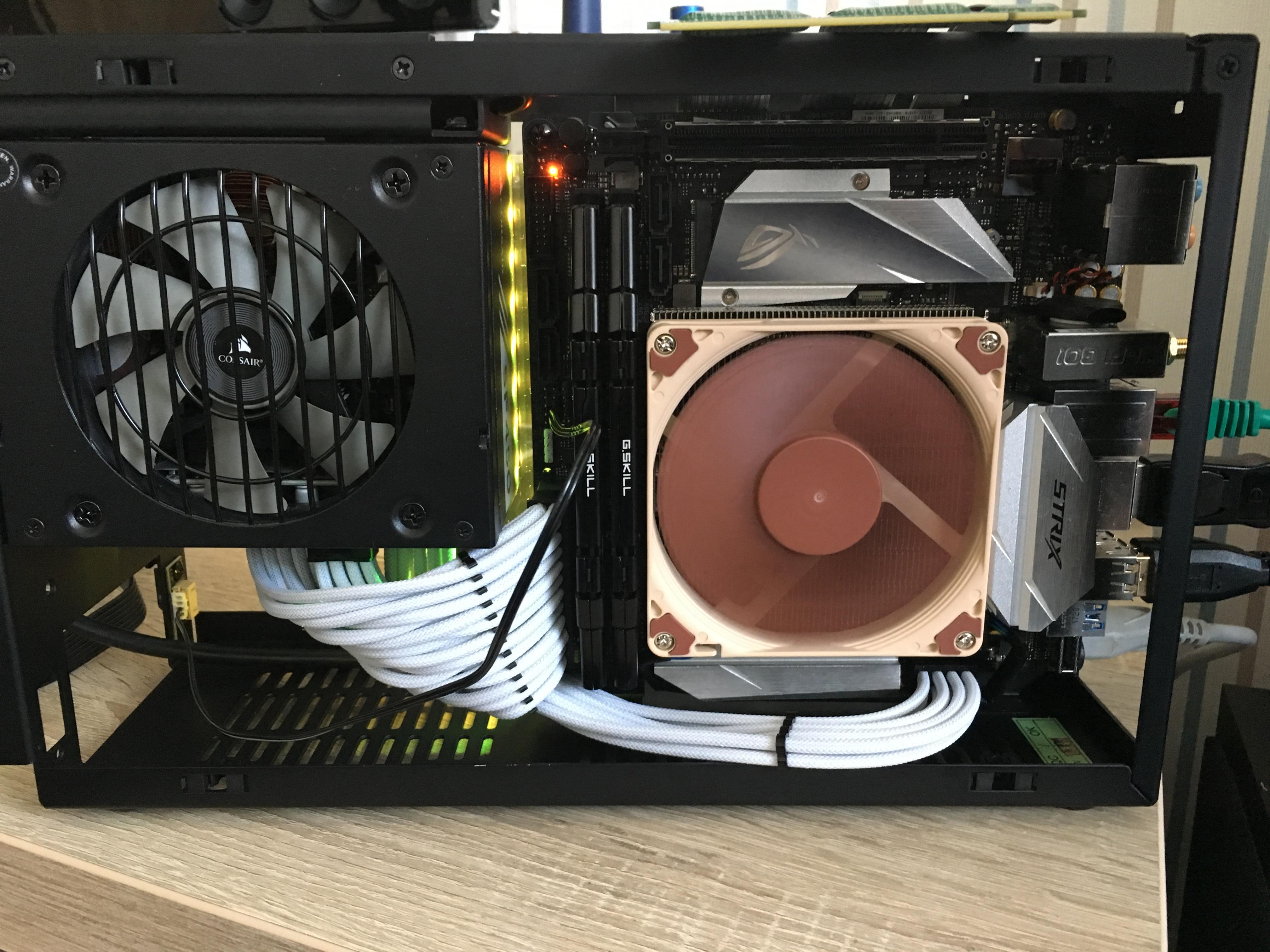

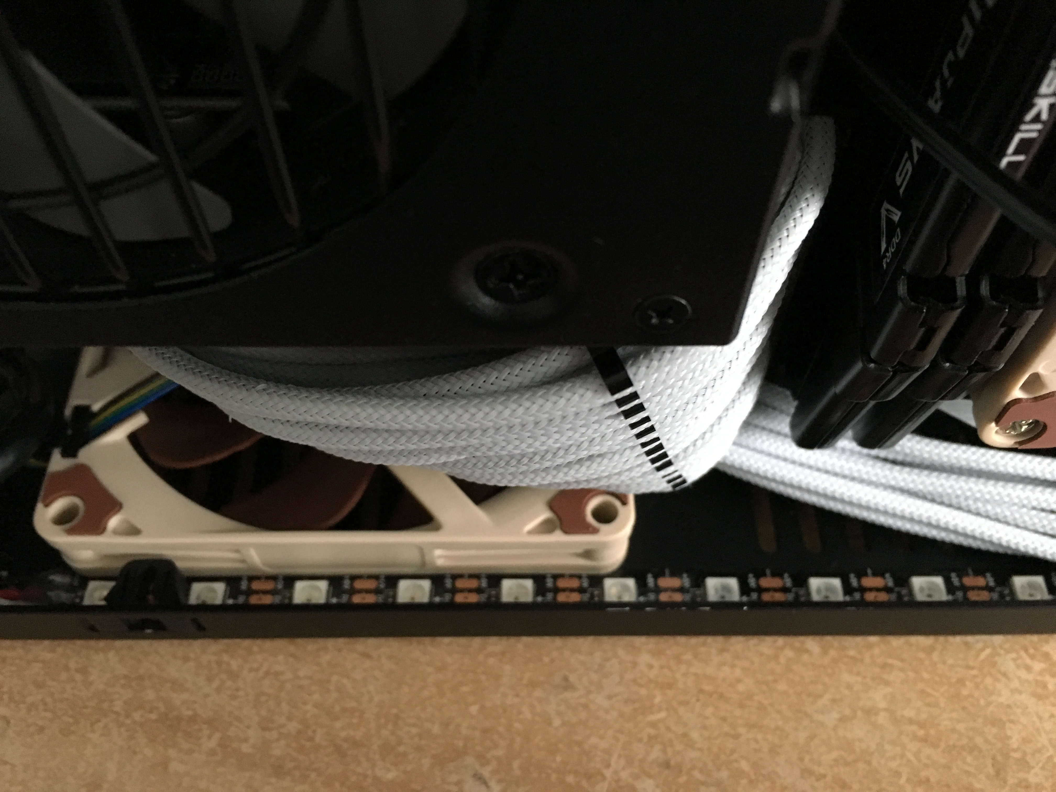

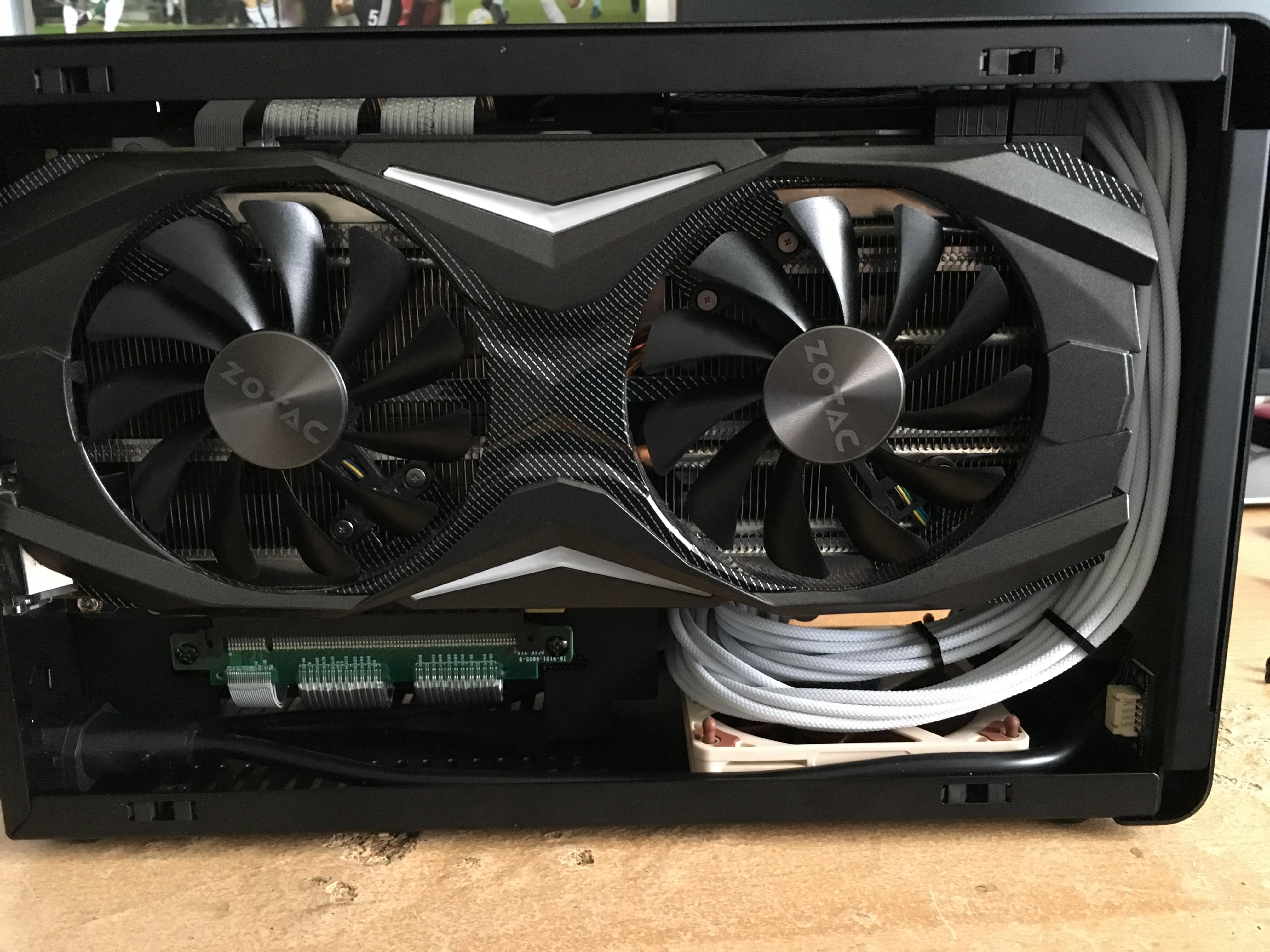

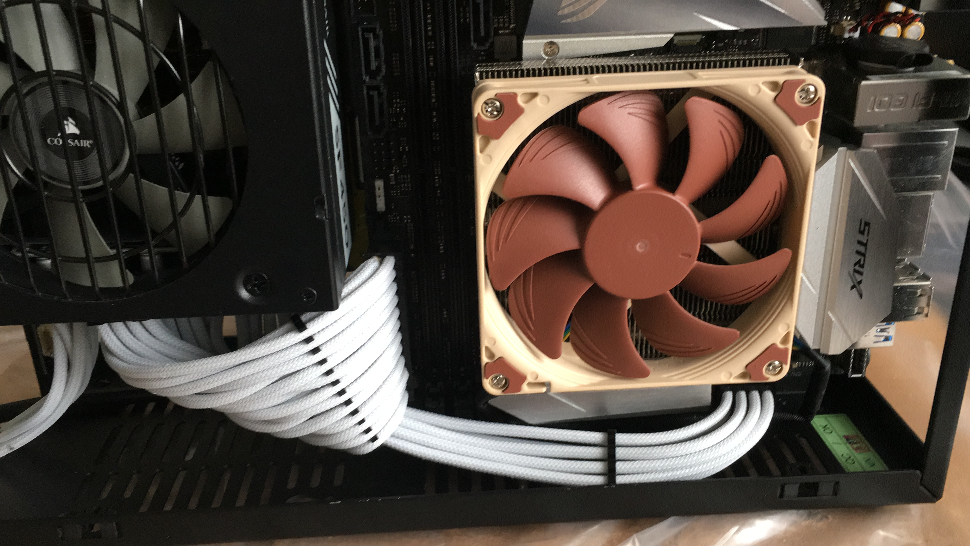

Kabel Verlegen

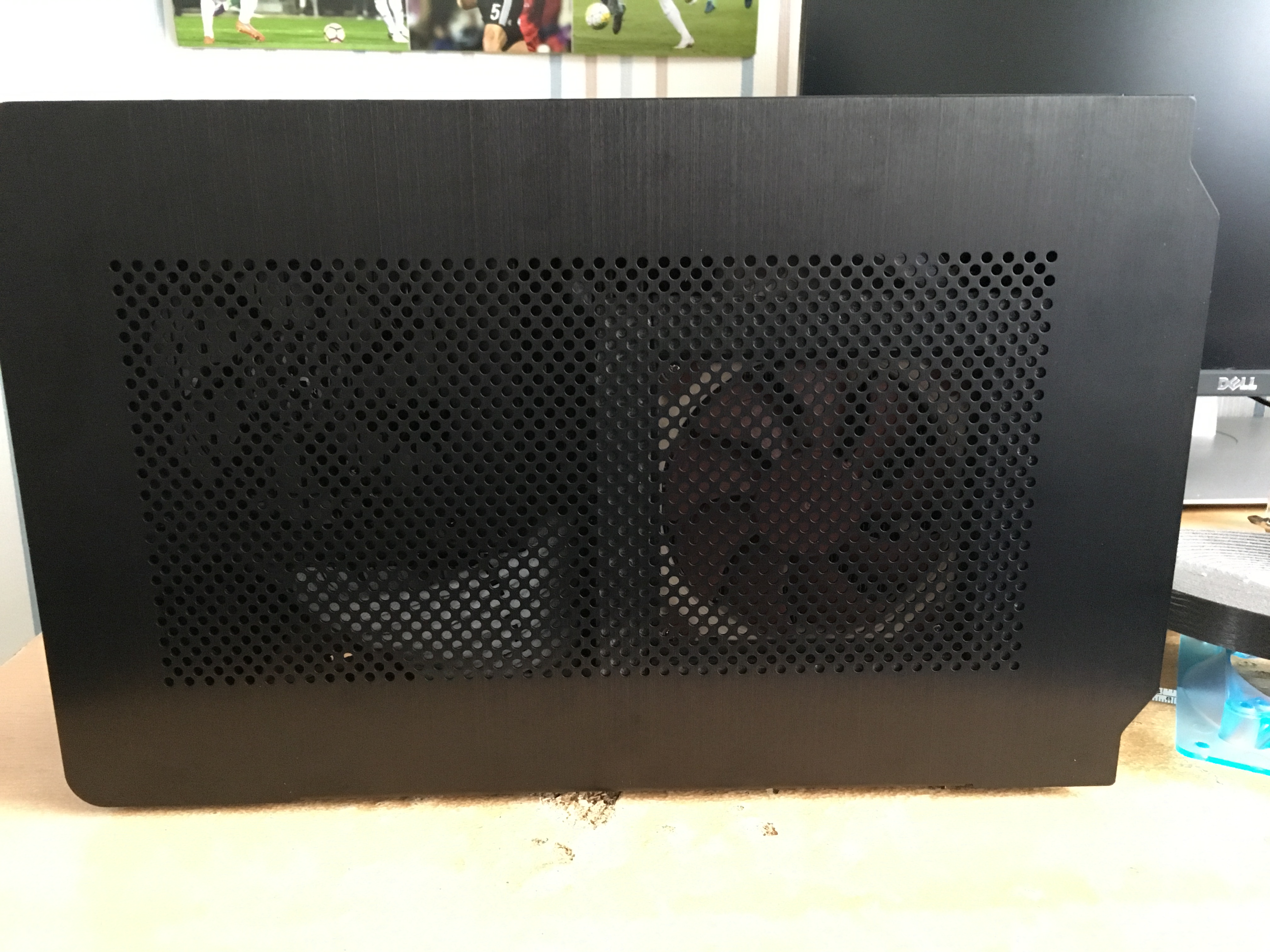

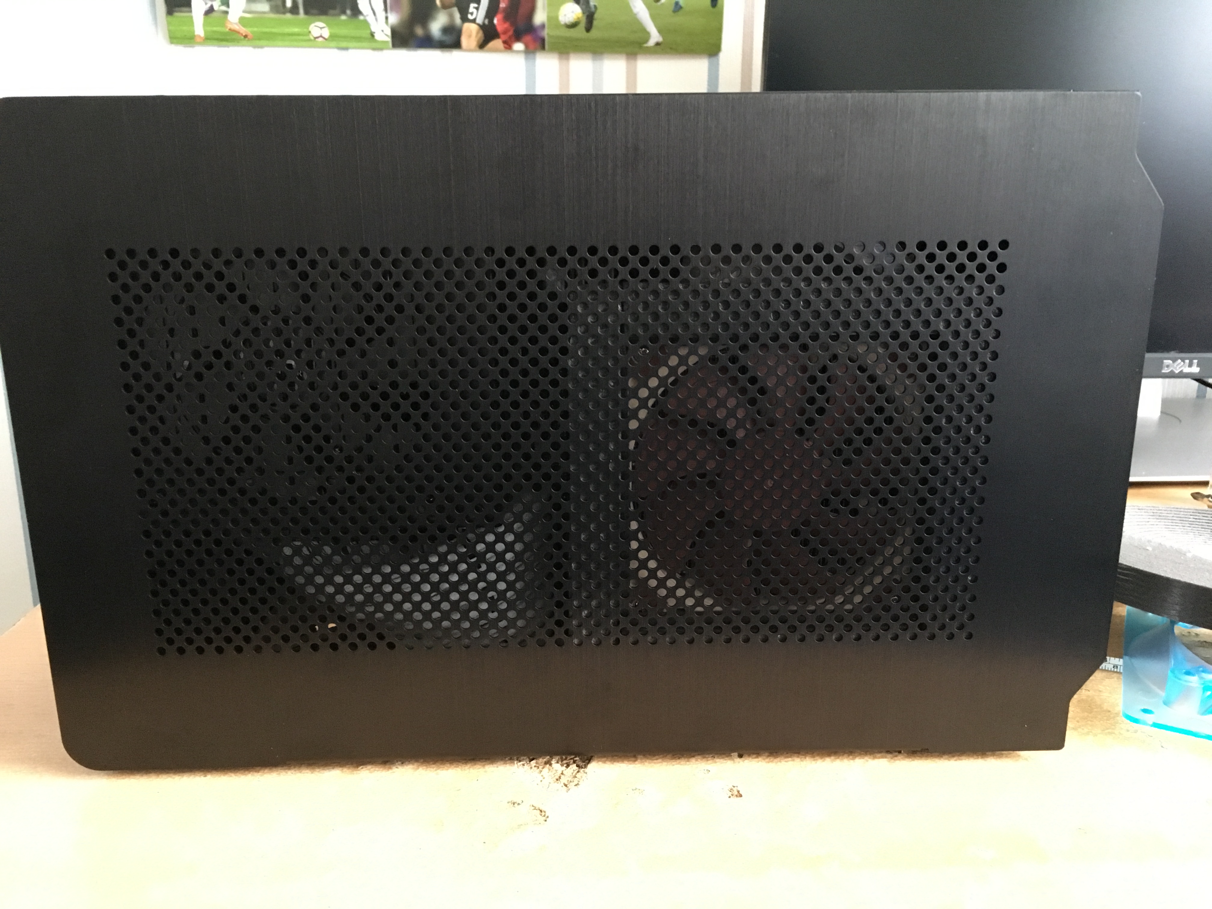

Zusätzlicher Noctua Lüfter, na ob er was bringt ;)
Oberen Deckel drauf zum testen
Bilder Limit Erreicht
Fortsetzung

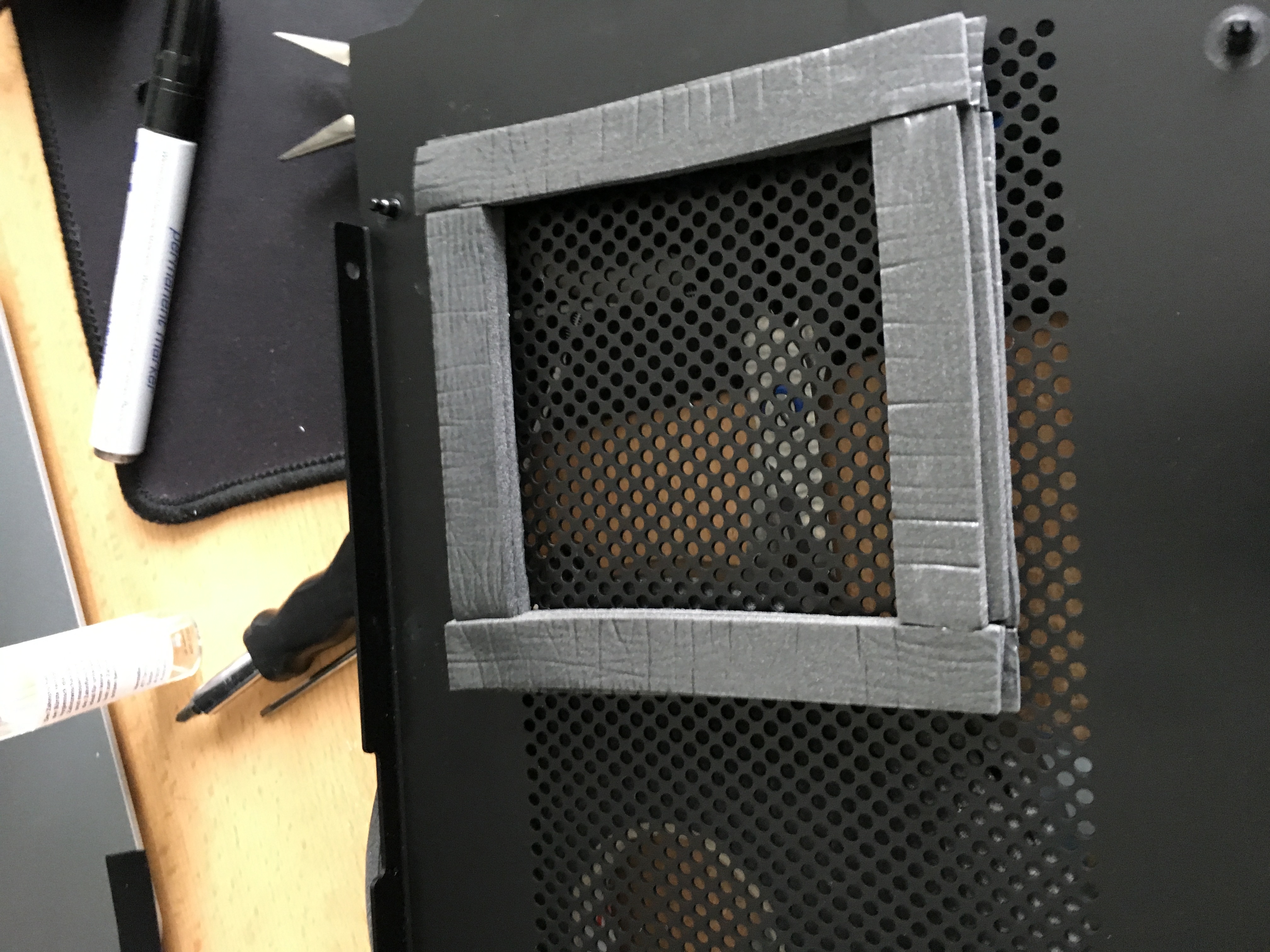

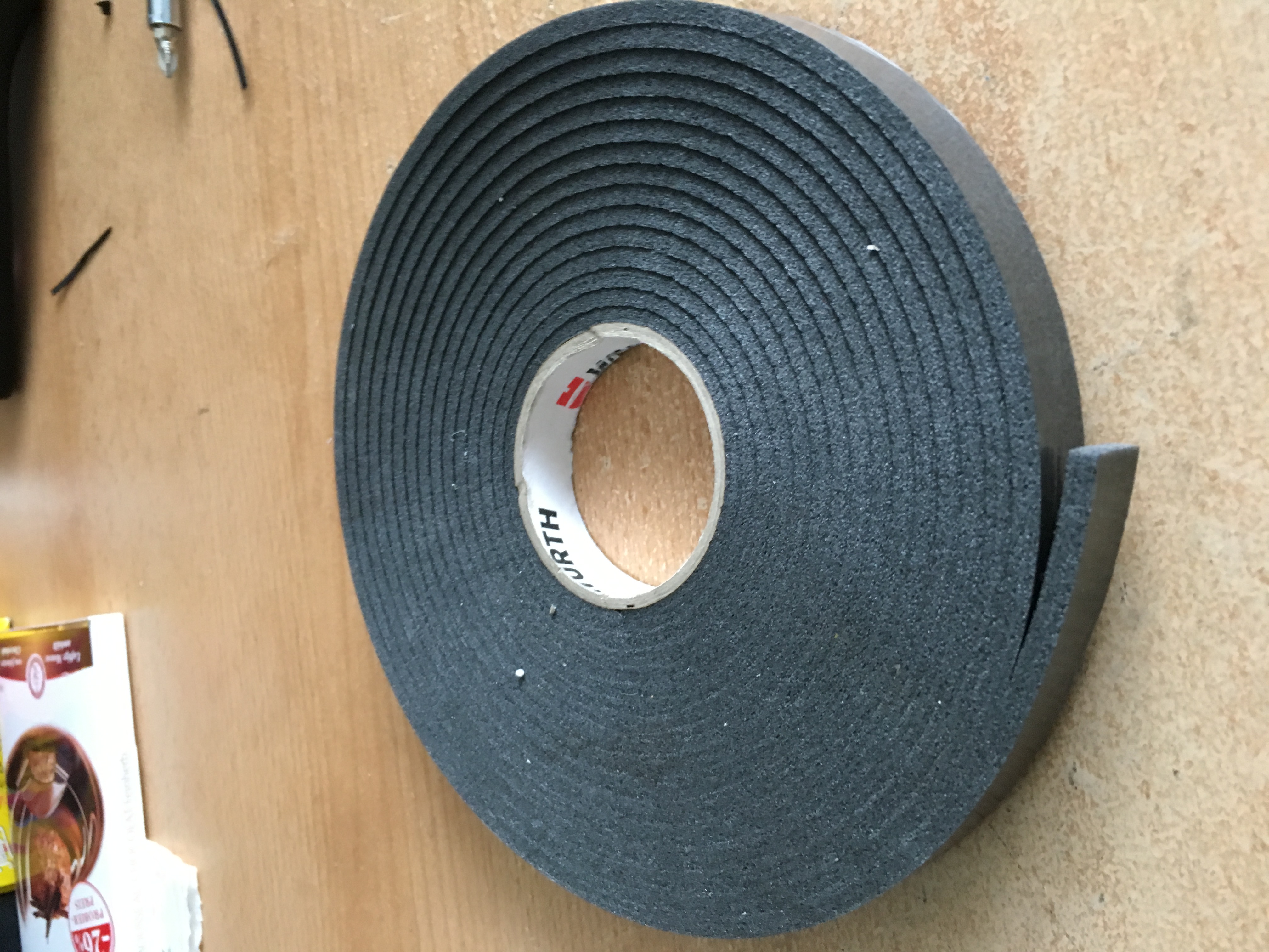

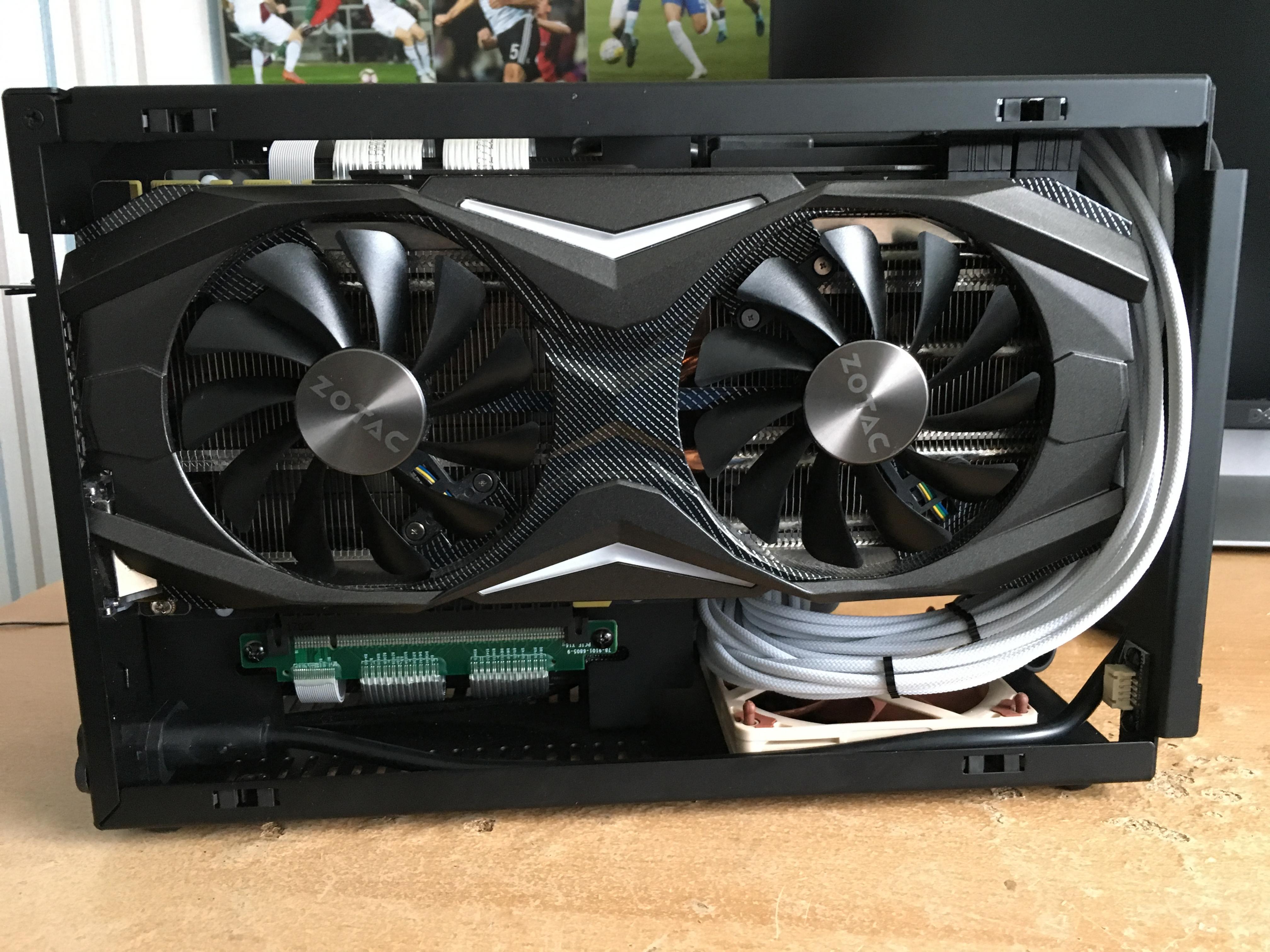

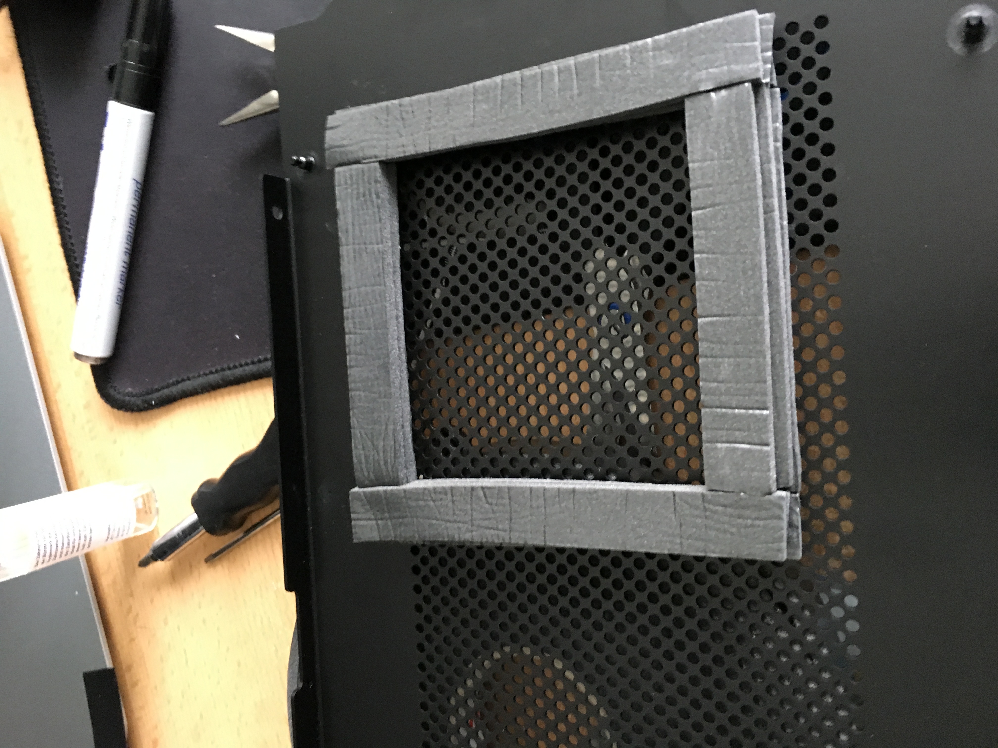

Improvisierter Fan-Duct

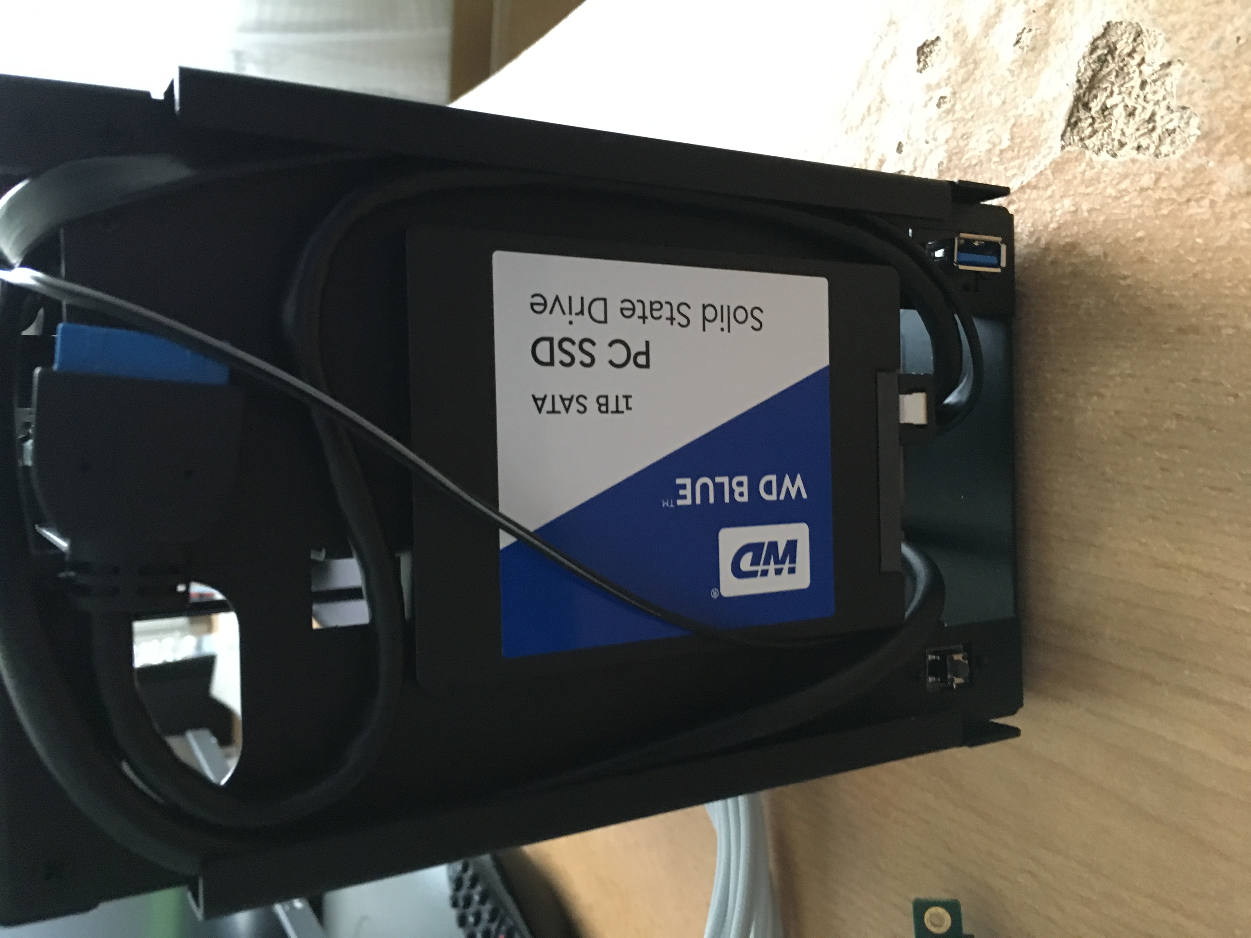

Sata Stromkabel

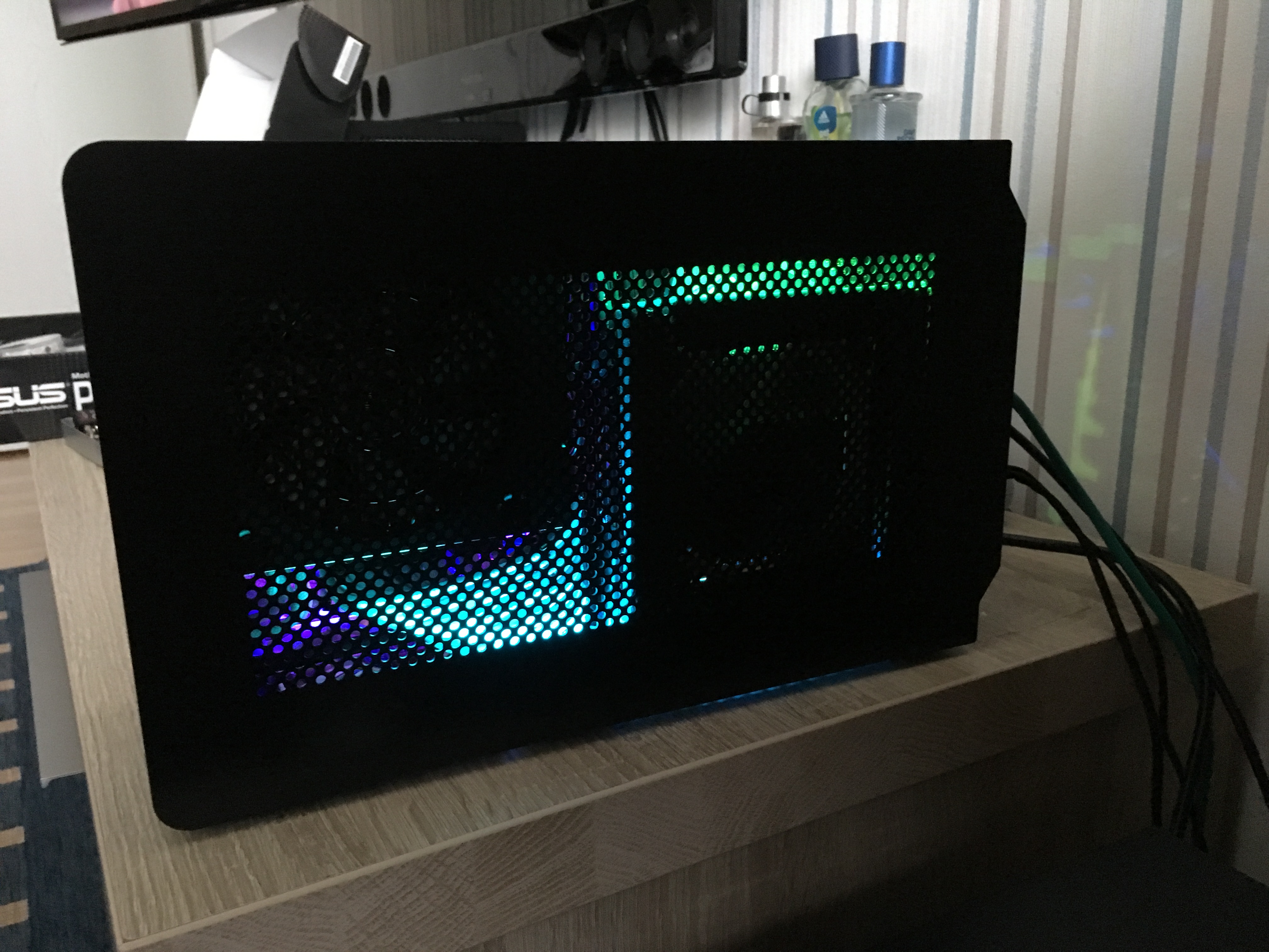

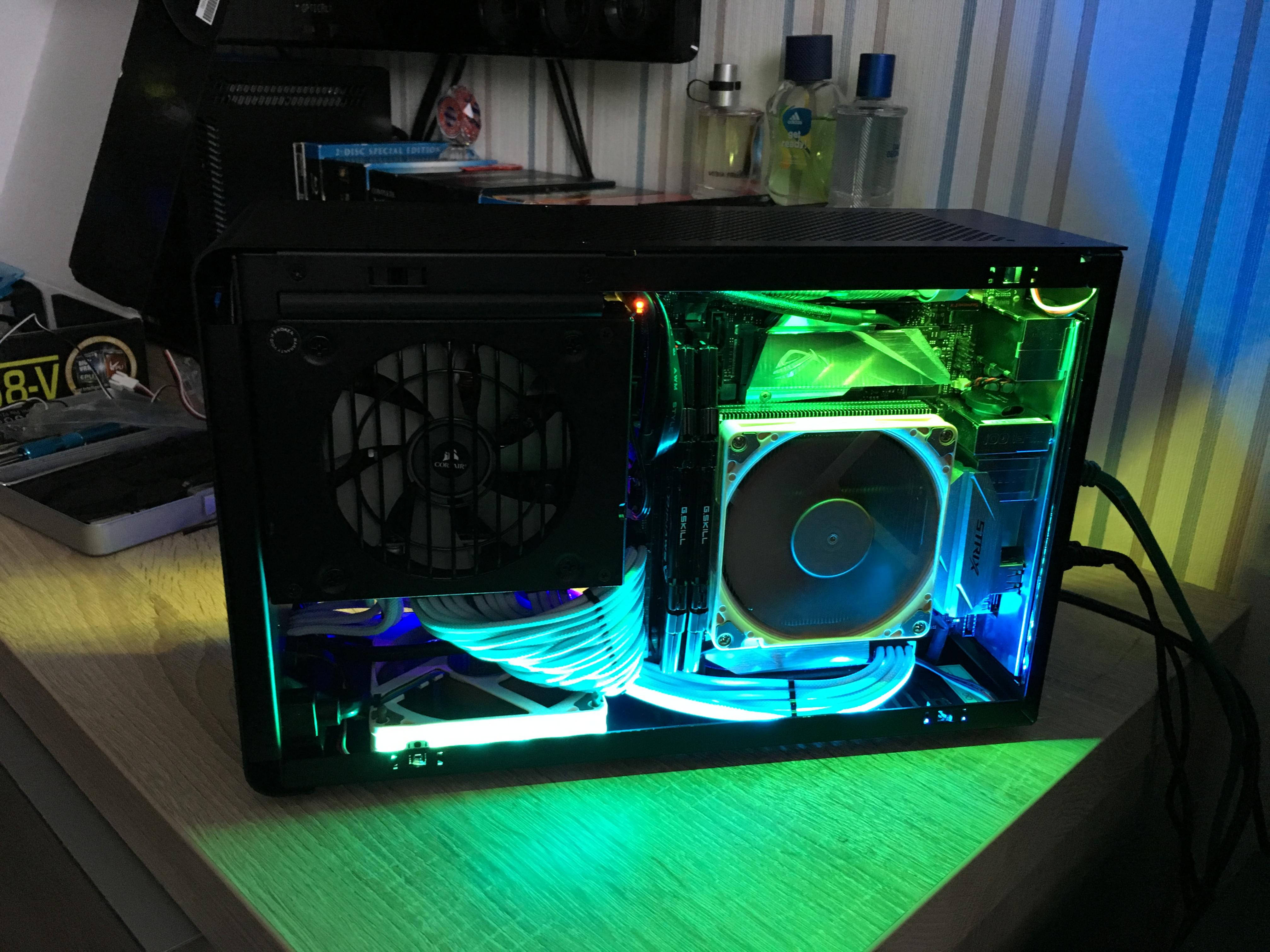

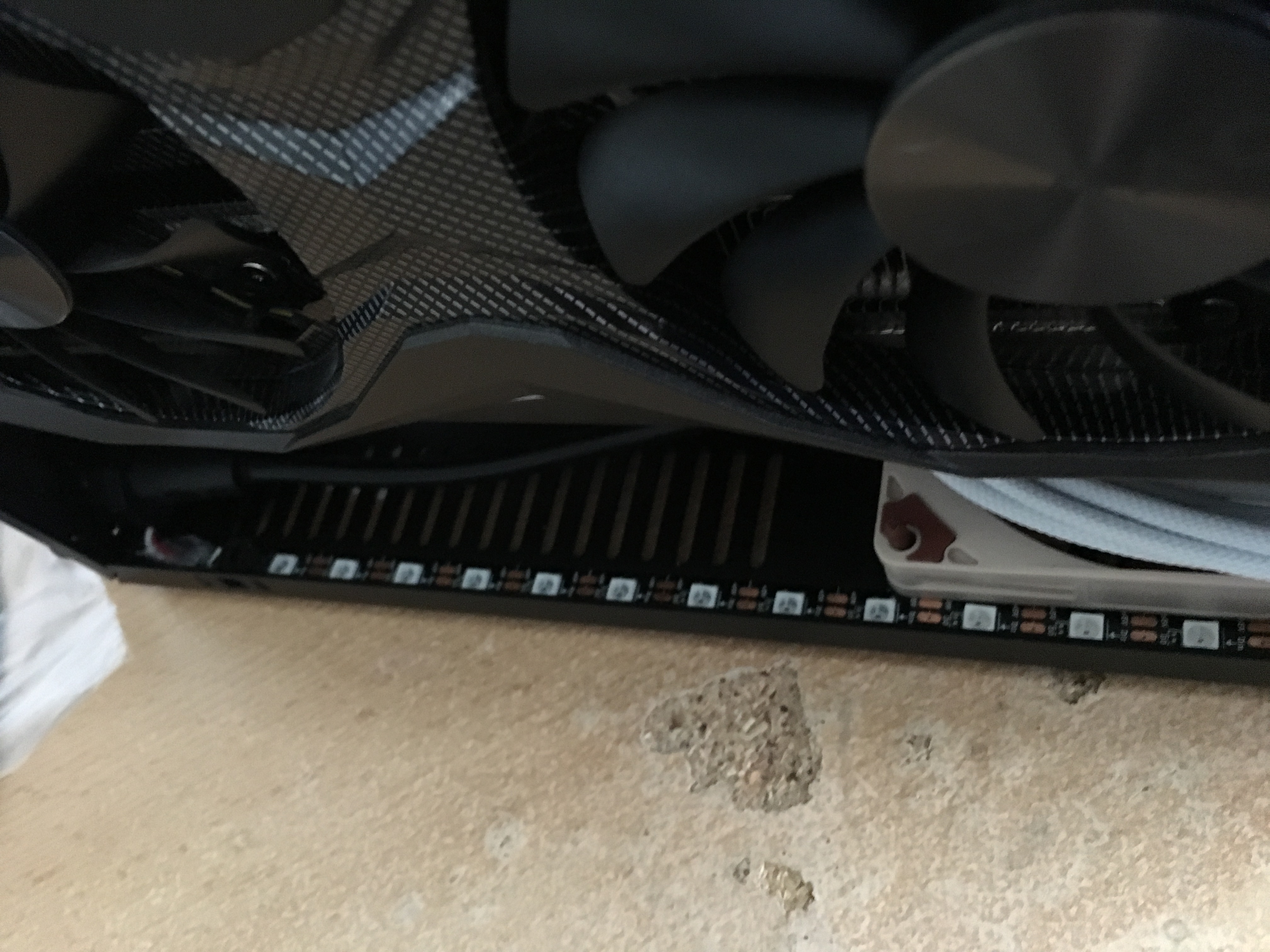

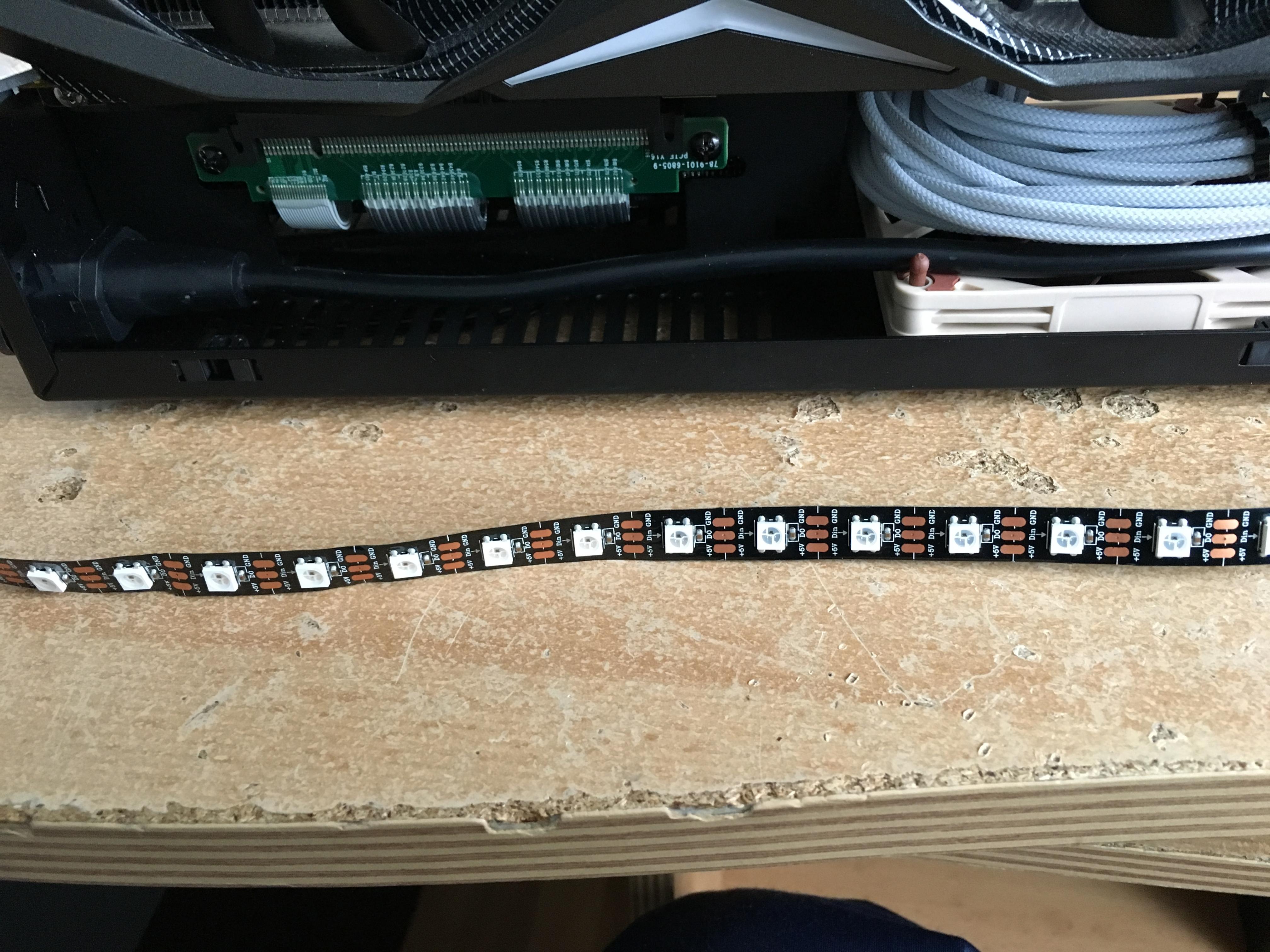

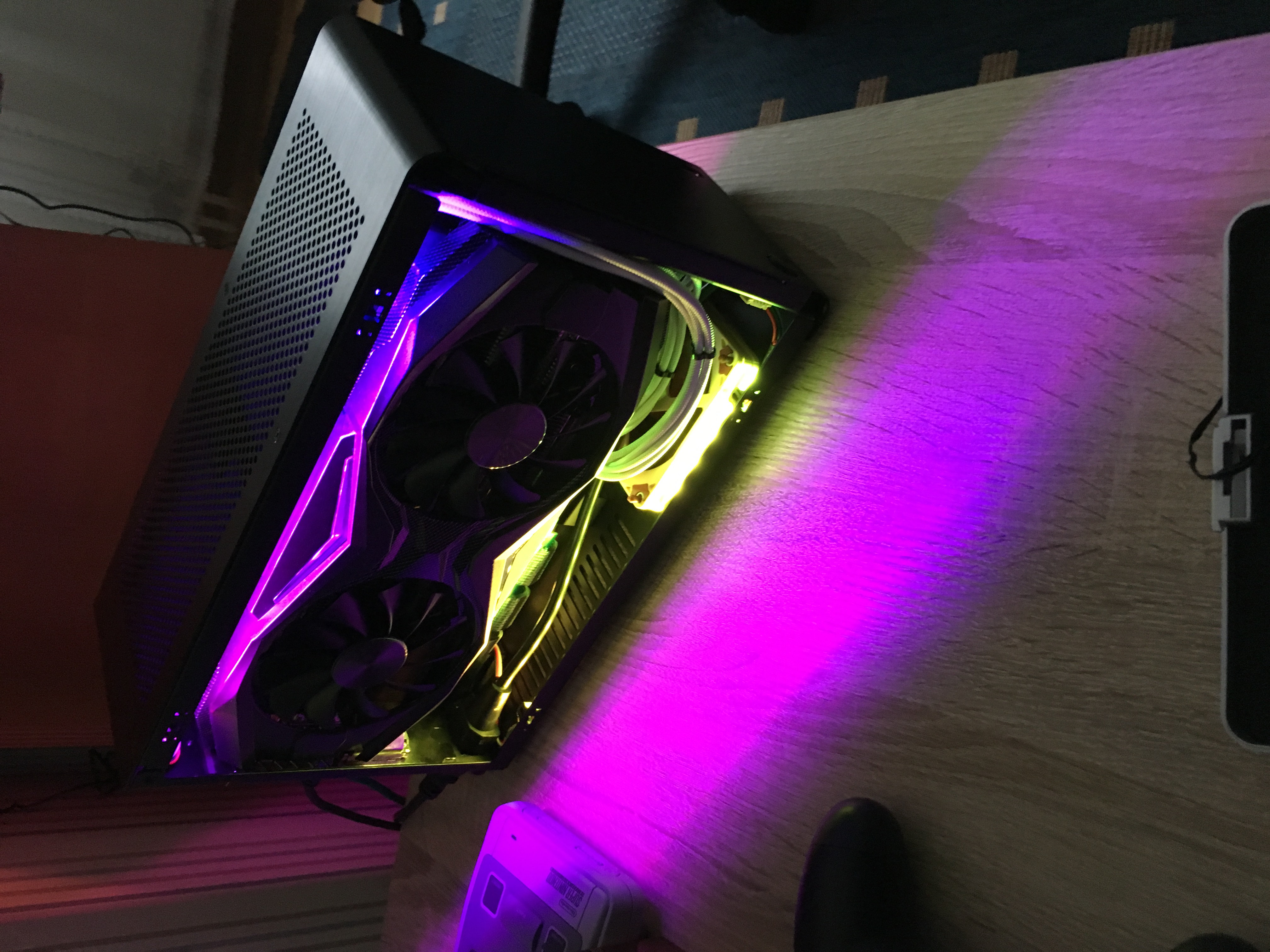

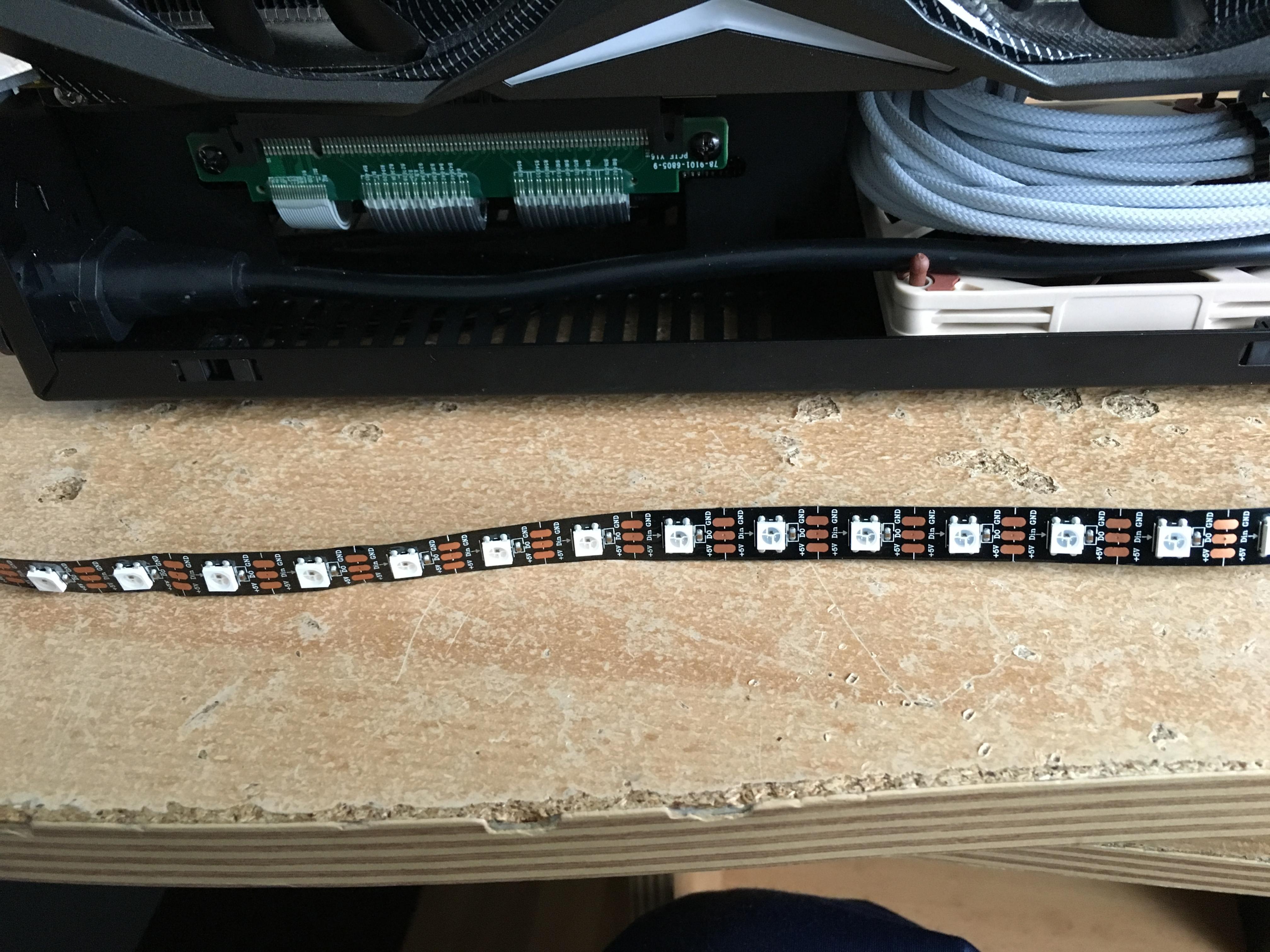

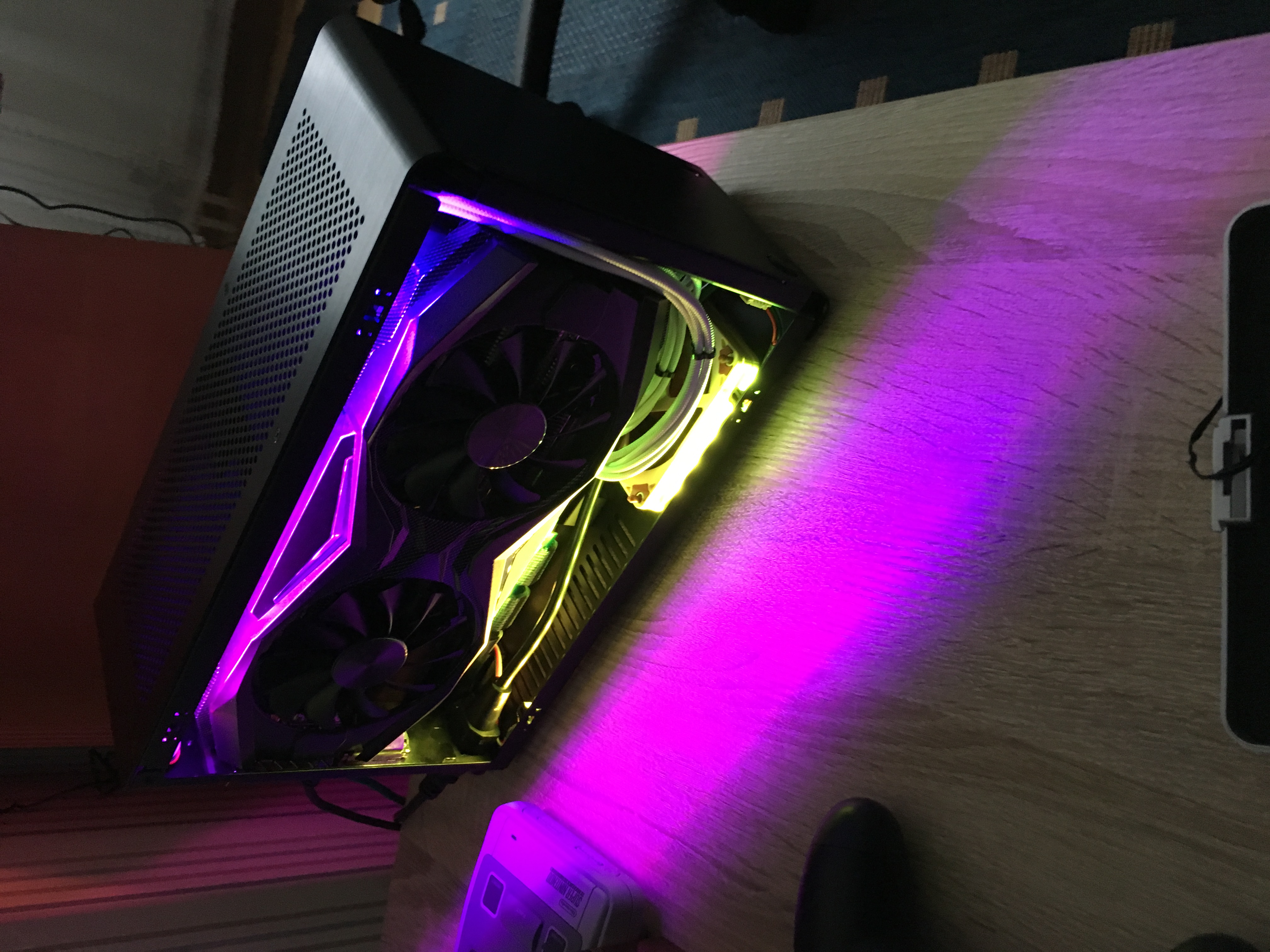

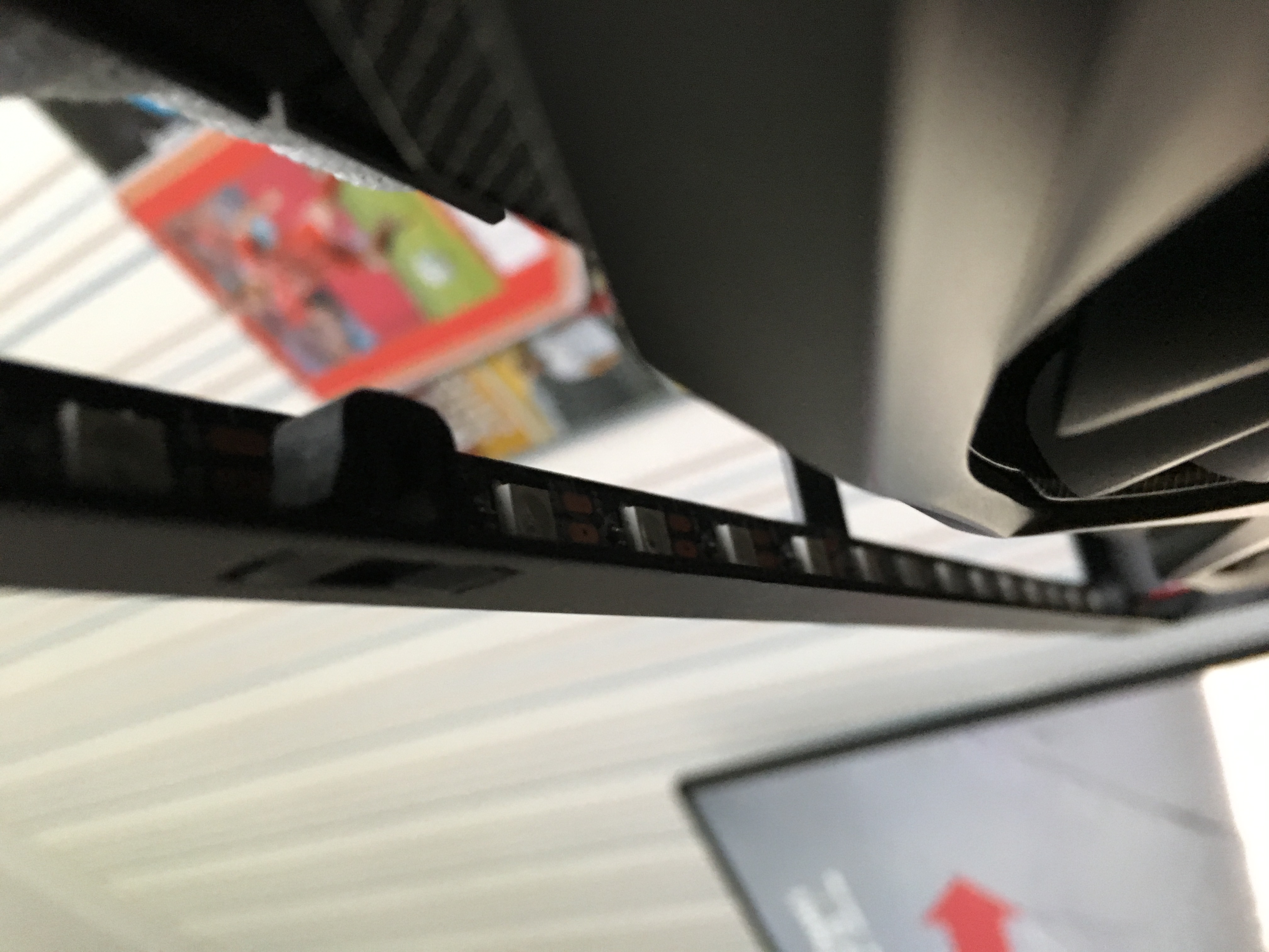

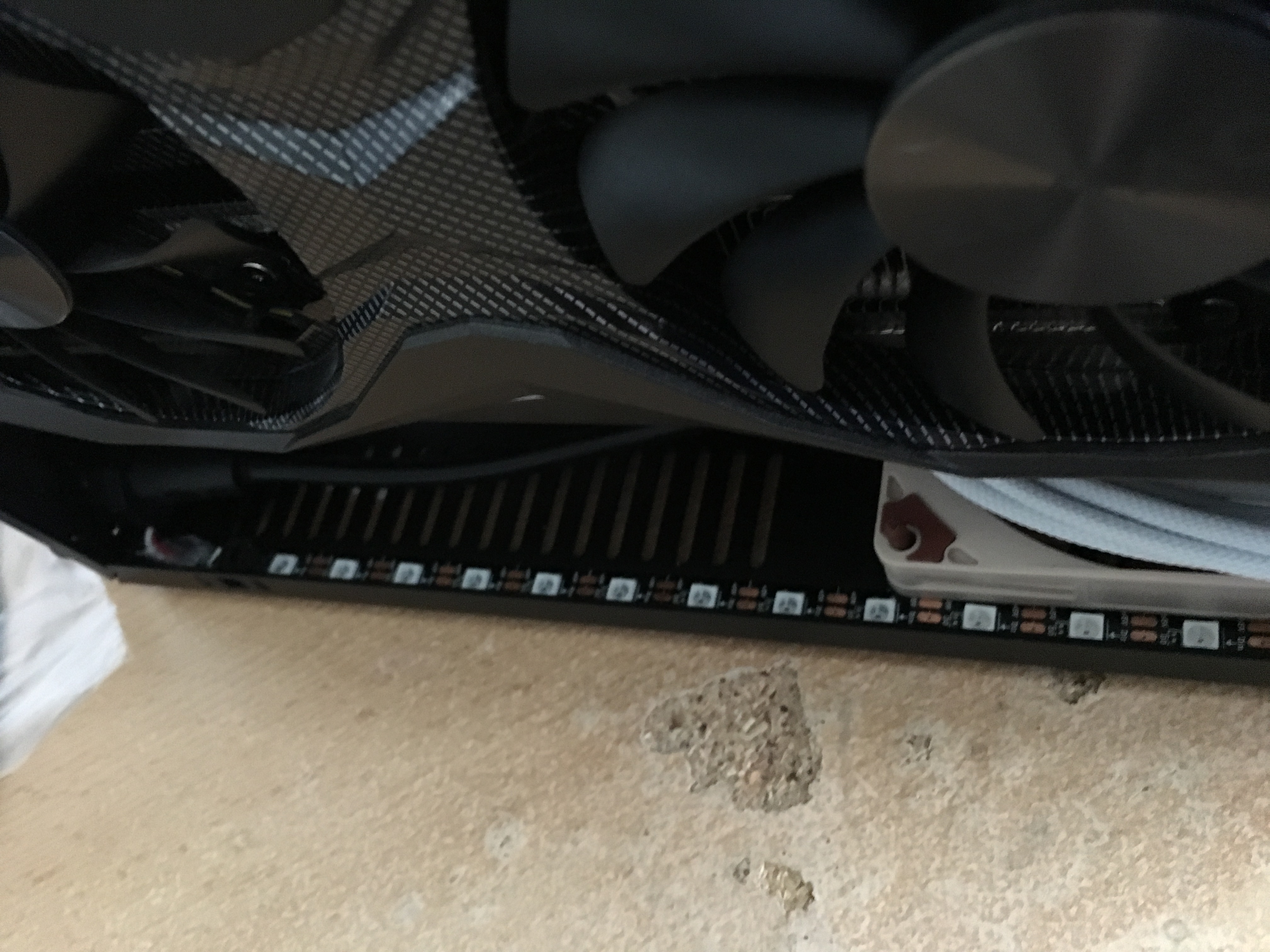

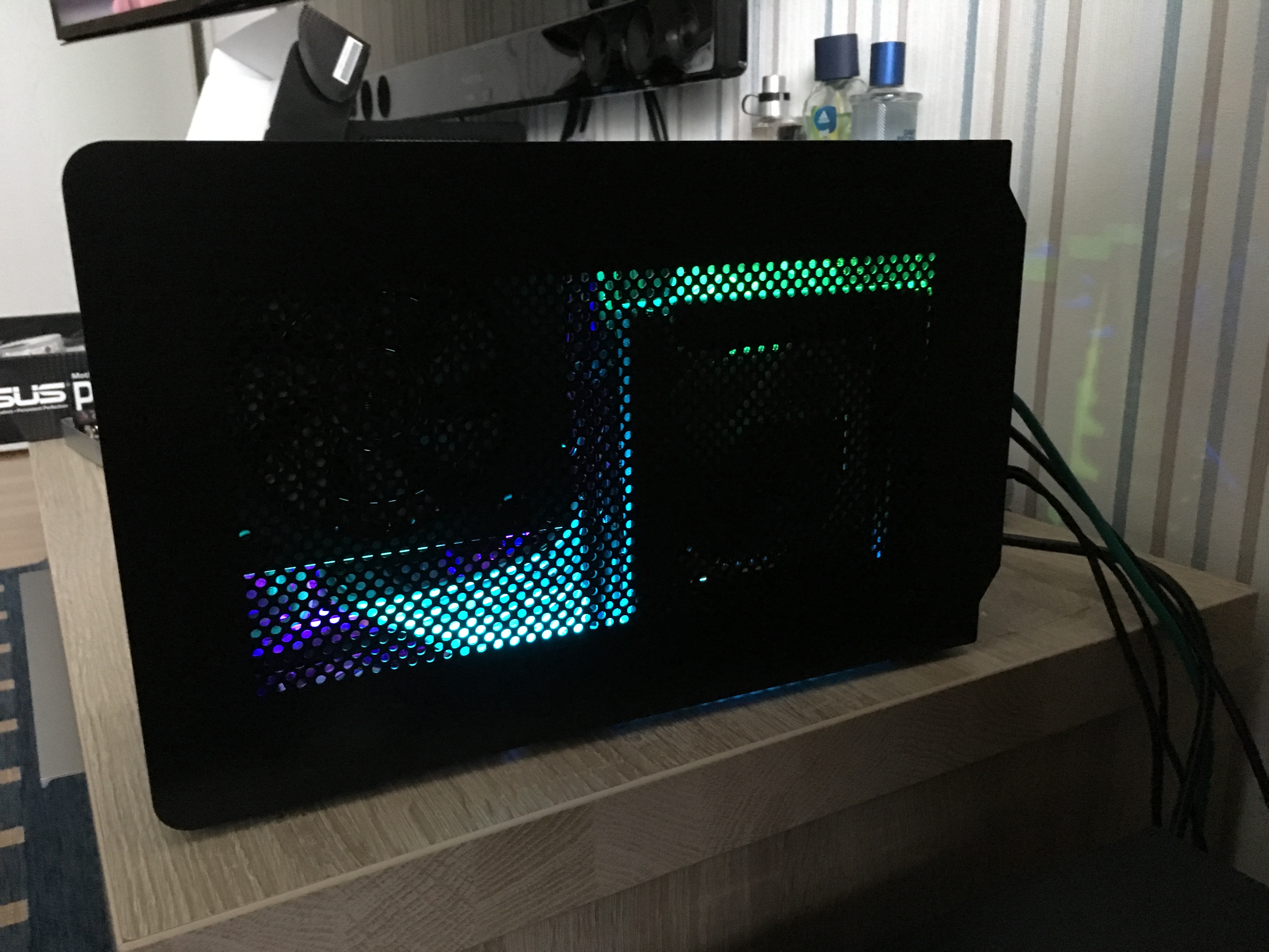

LED dürfen nicht fehlen

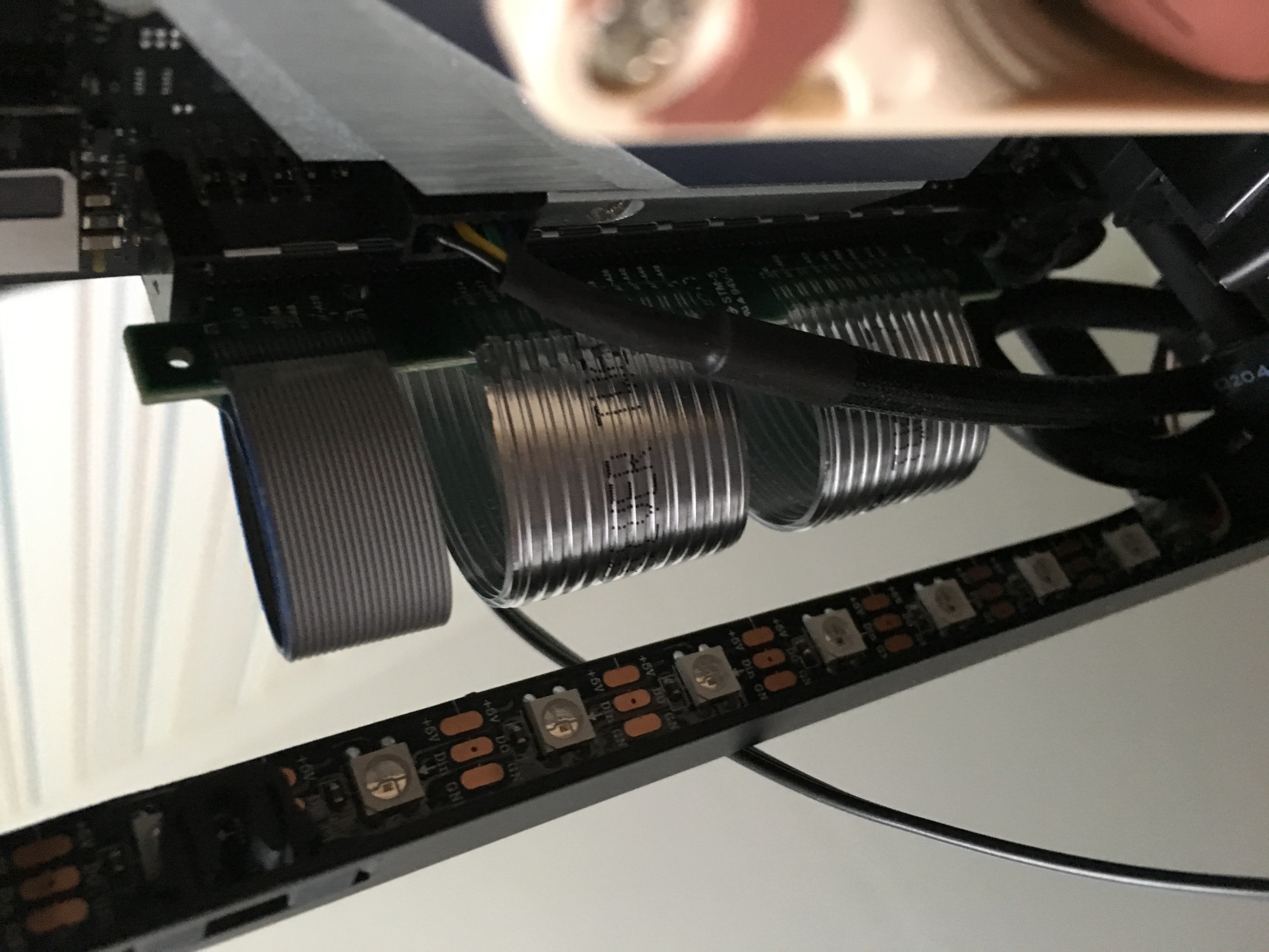

Alles angeschlossen, USB 3.0 Pin-Header ist zu kurz um ihn oben zu verlegen

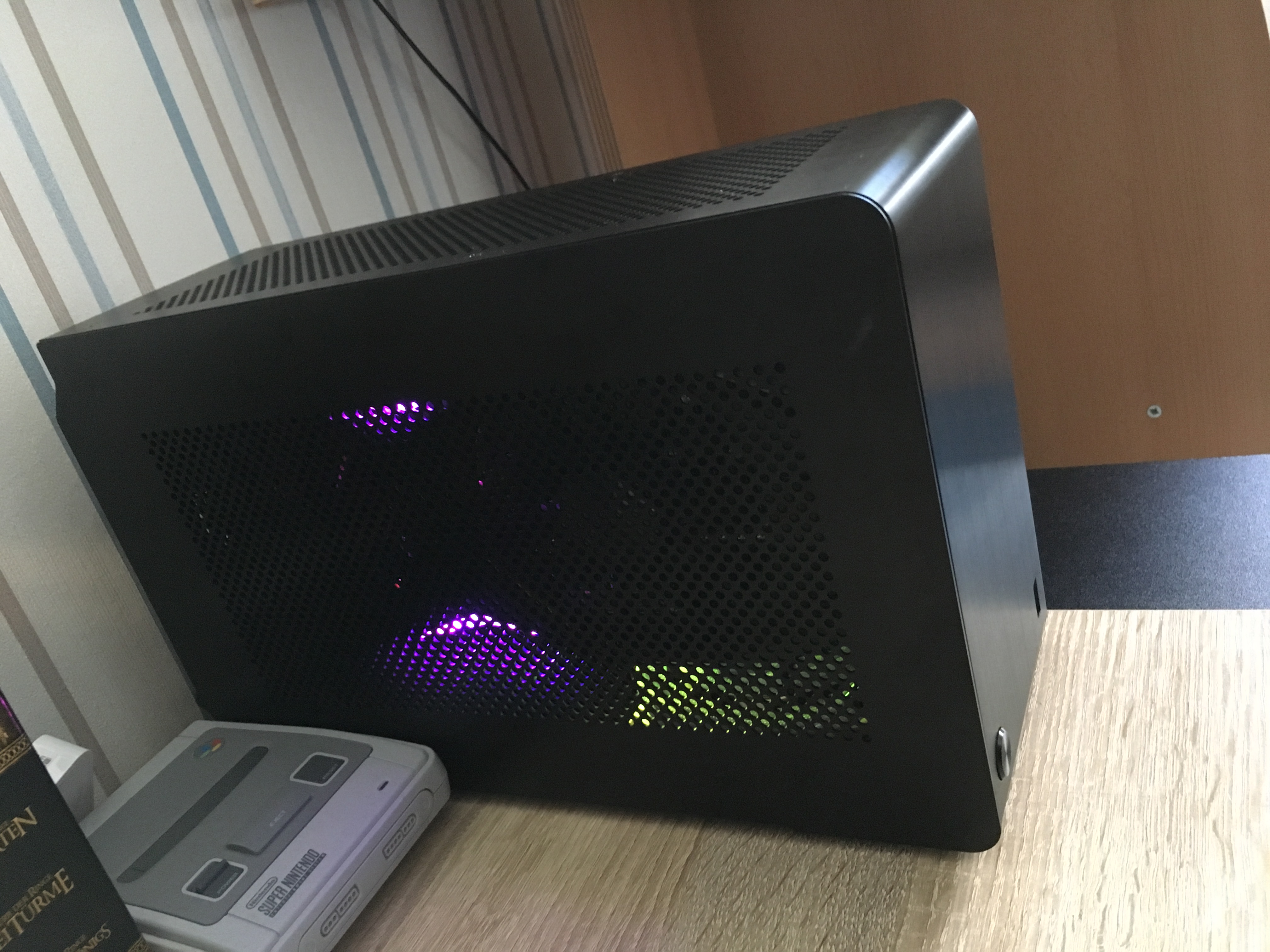

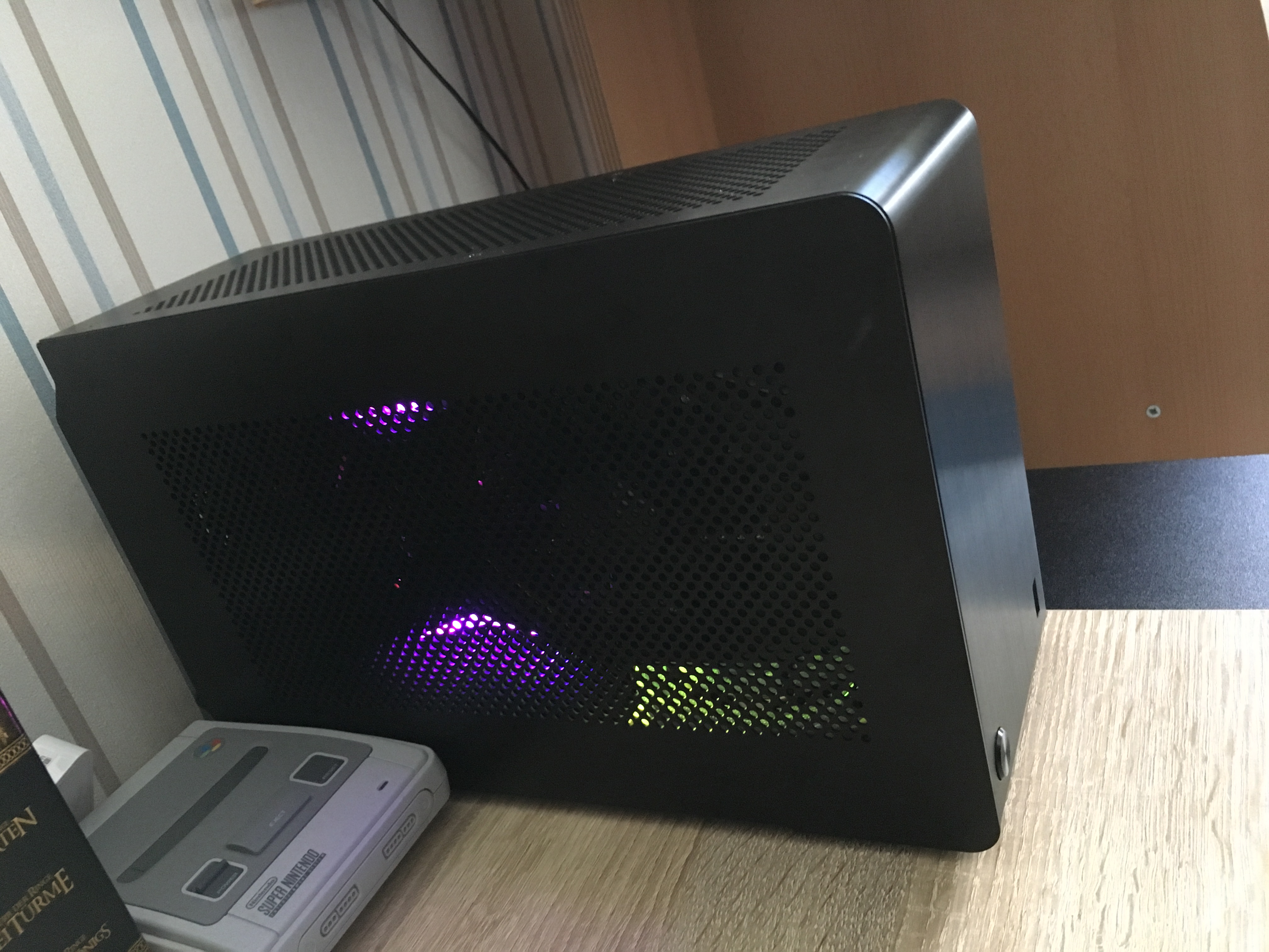

Ohne LED

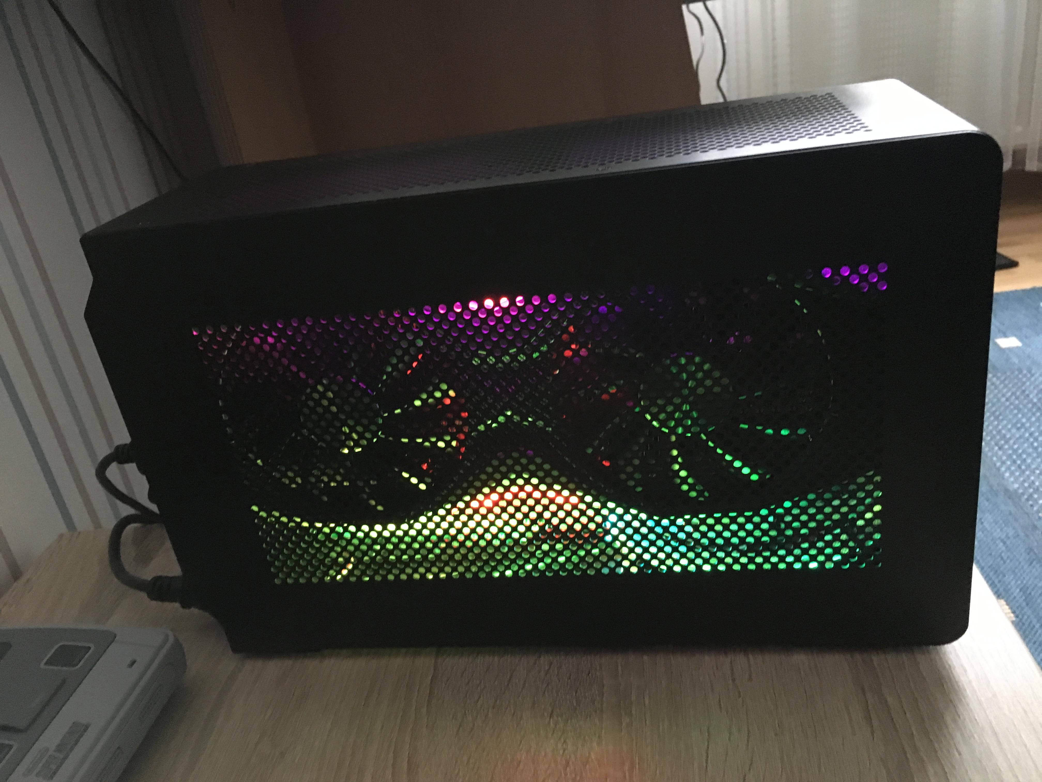

Und noch mit LEDs

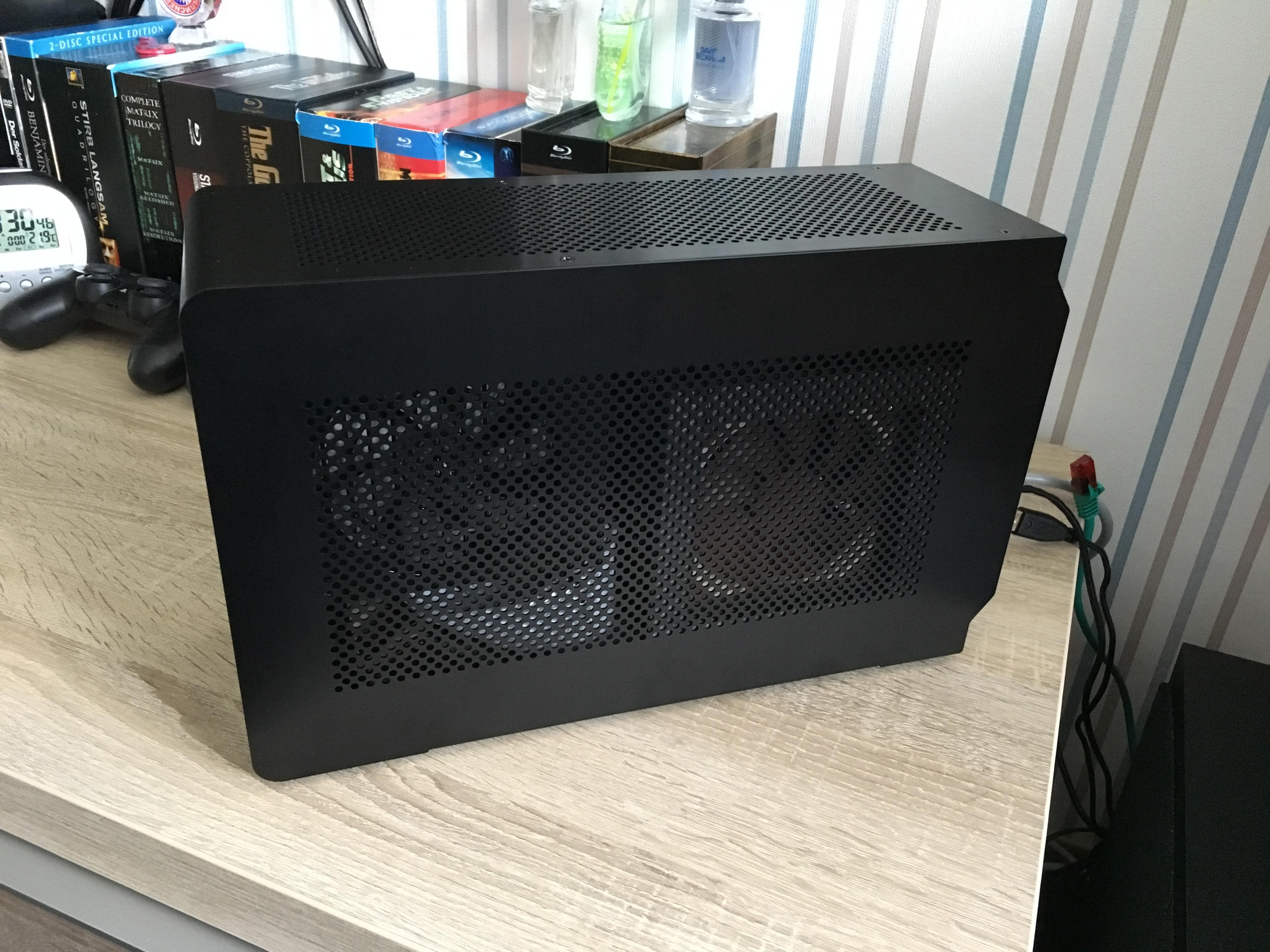

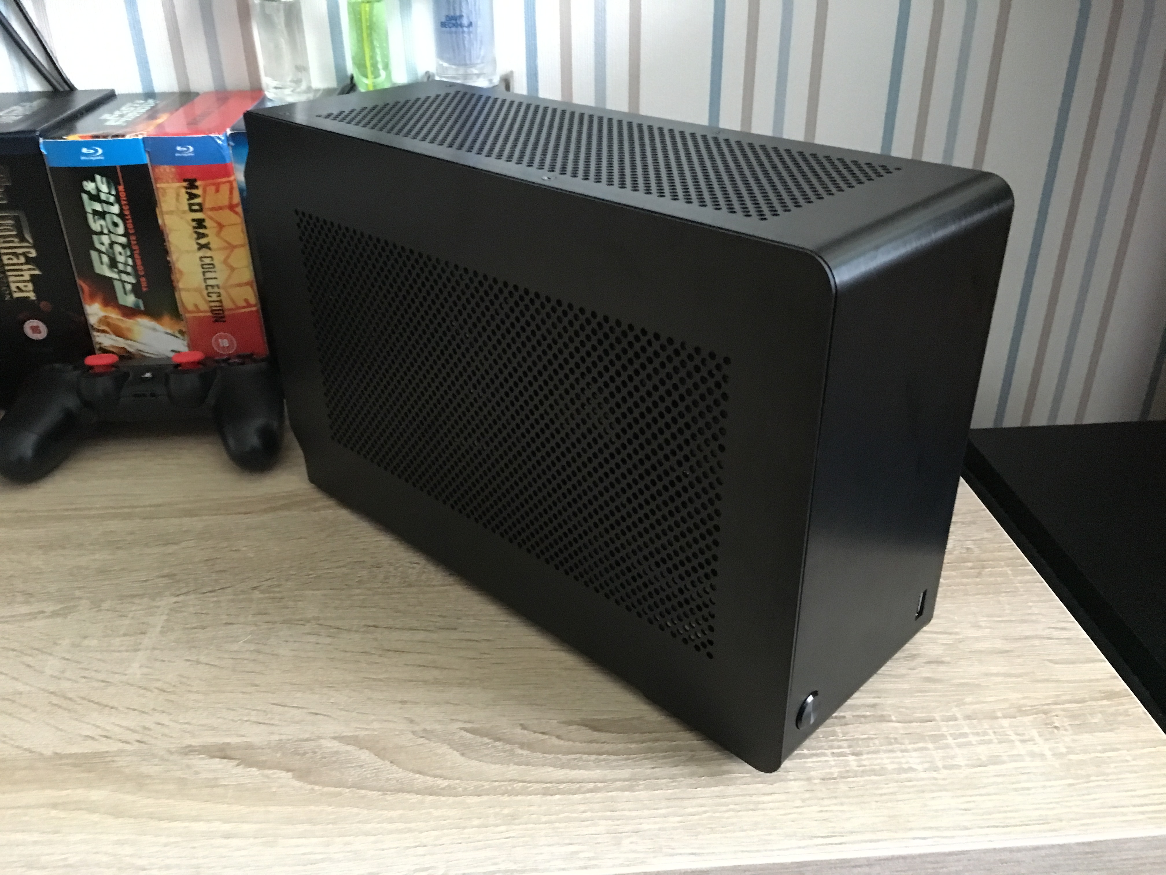

Bin echt überrascht wie klein es doch ist, bin alles in allem sehr zufrieden, war aber viel Arbeit;)
