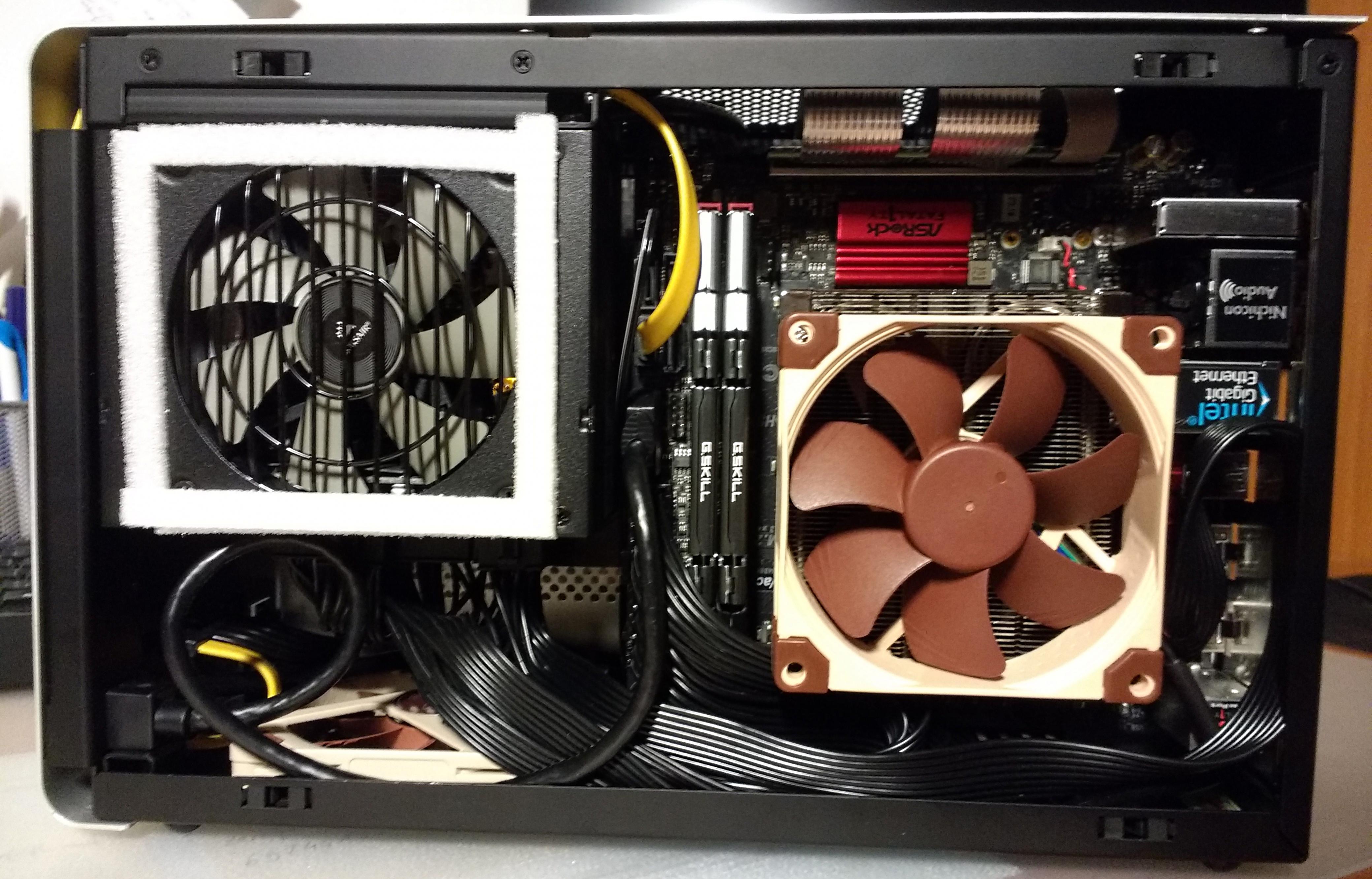

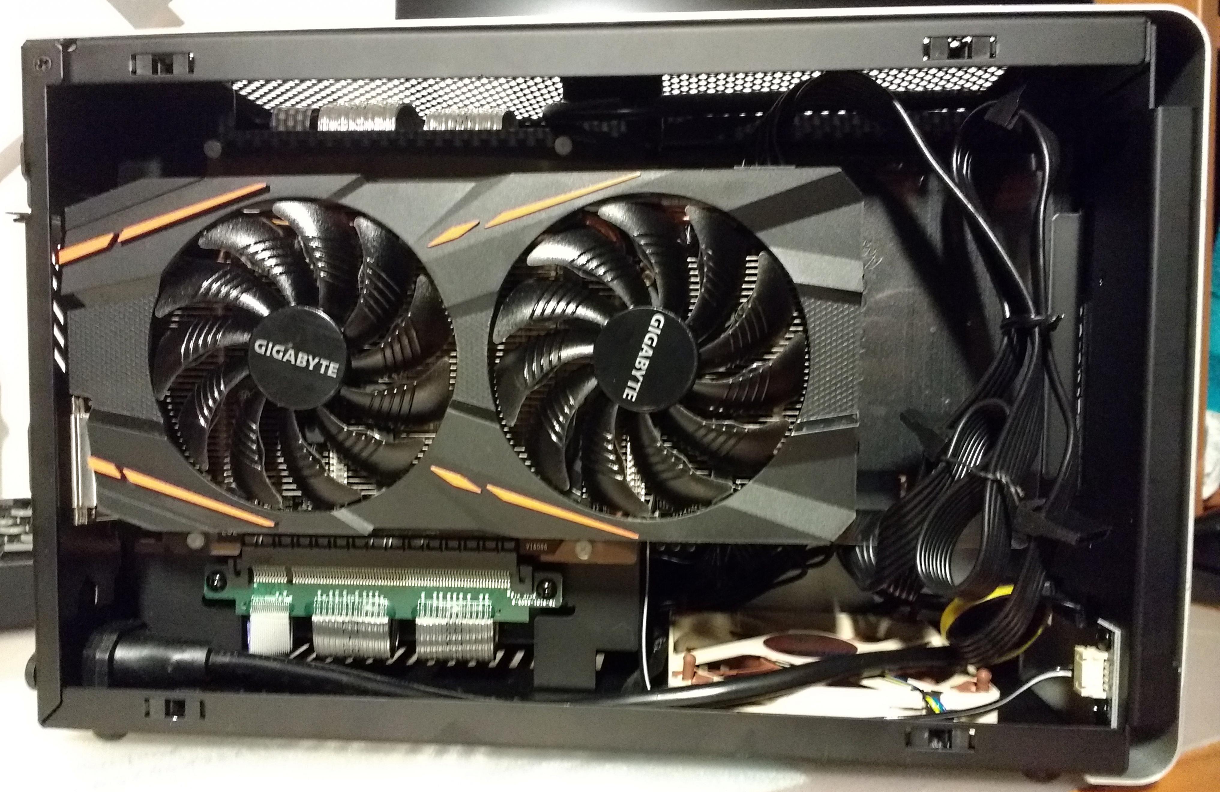

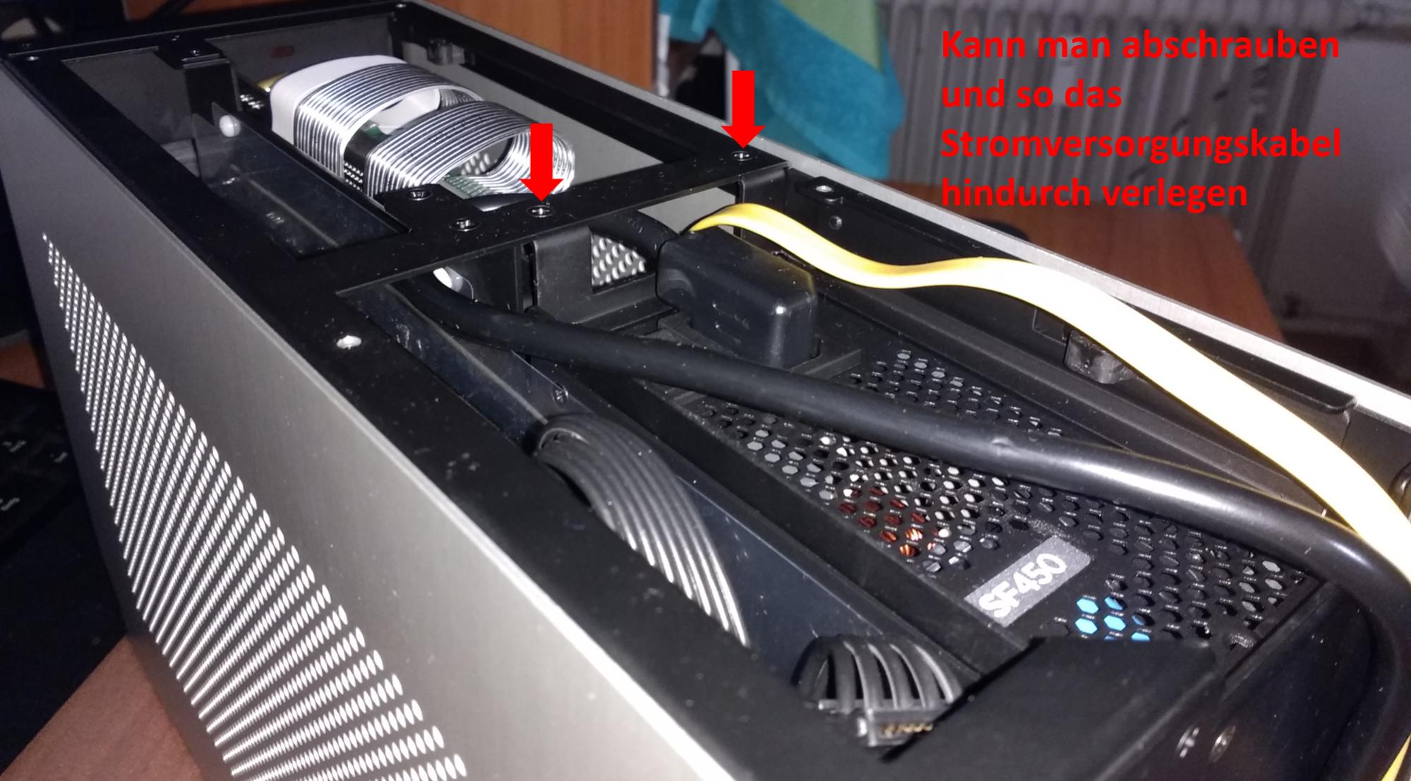

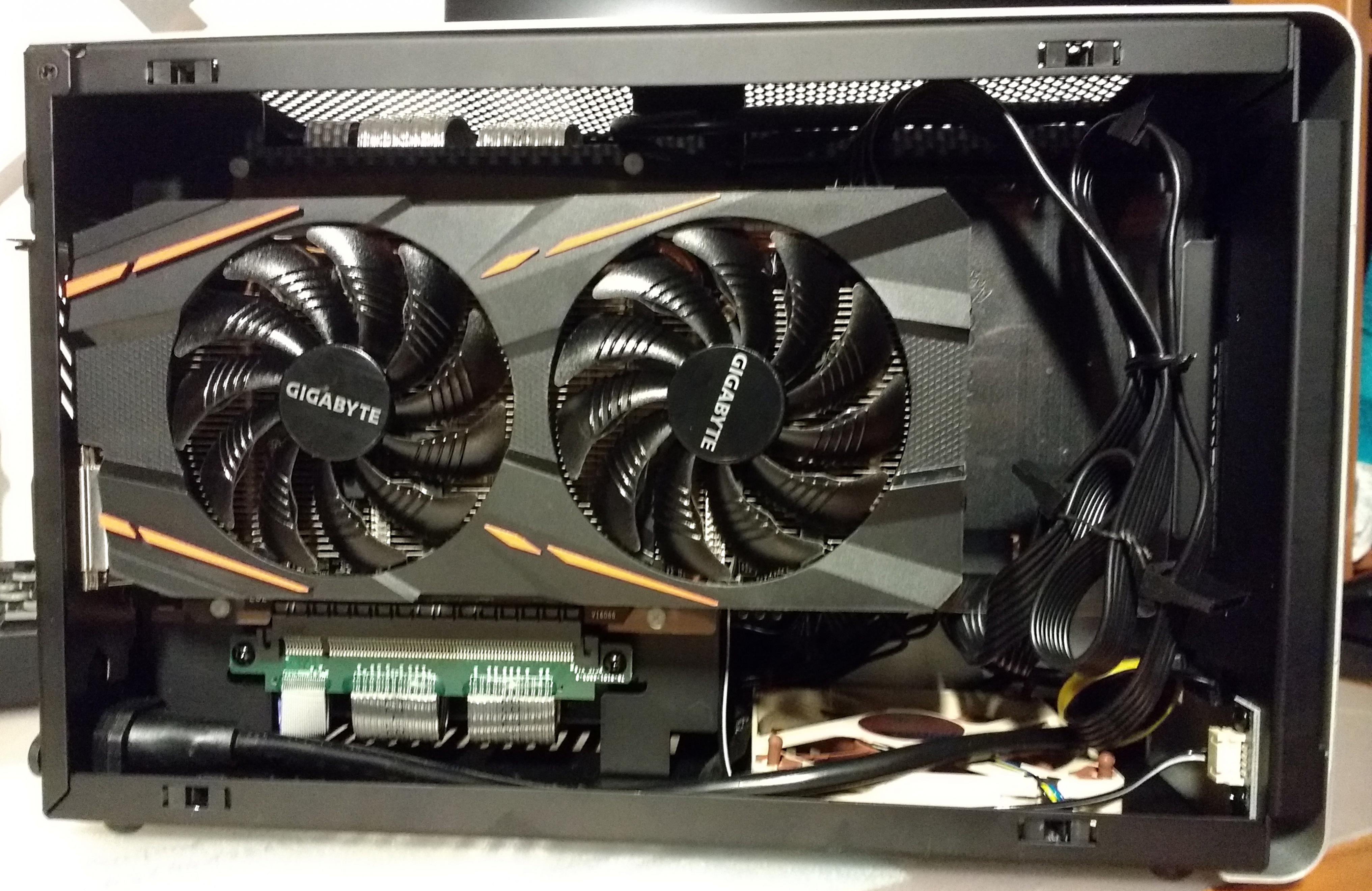

Hallo Leute,
ich habe nun endlich mein DAN-A4 Rechner zusammengebaut. Meine Komponenten:
Ryzen 7 1700
Noctua NH-L9a-AM4
G.Skill RipJaws V schwarz DIMM Kit 16GB, DDR4-3000
ASRock Fatal1ty AB350 Gaming-ITX/ac
Gigabyte RX480
Corsair SF450 450W SFX12V
Noctua NF-A9 PWM, 92mm
Samsung 850 EVO 500GB

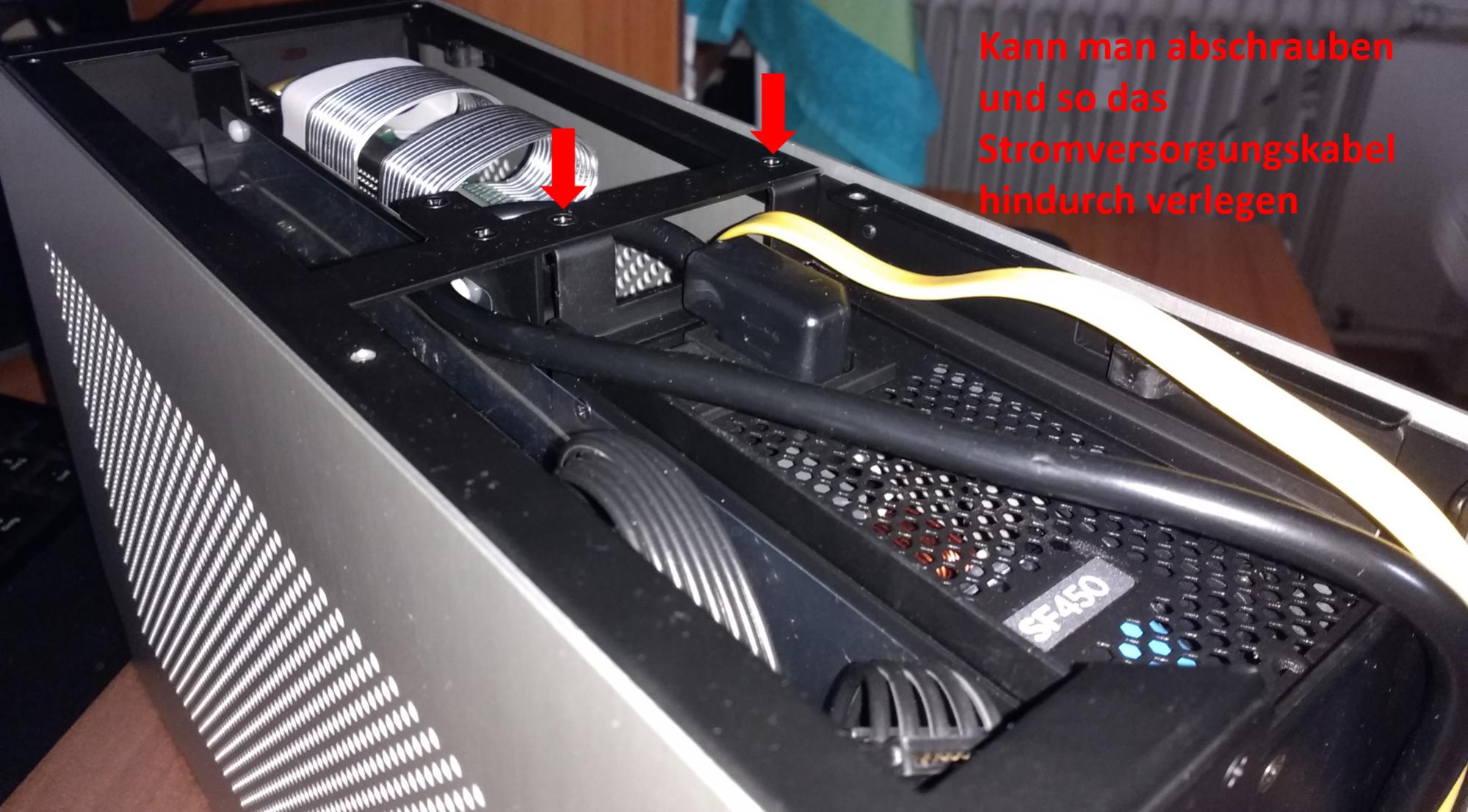

Der Zusammenbau verlief jedoch nicht ganz reibungslos. Zunächst habe ich das Netzteil falsch montiert, da ich das Stromversorgungskabel nicht durch die Öffnung am Netzteilhalter bekommen habe. Sah dann folgendermaßen aus:
Das Netzteil zog warme Luft von der Grafikkarte und wurde so sehr laut. Erst danach habe ich realisiert, dass man den Netzteilhalter abmontieren kann und so das Stromversorgungskabel durch die Kabelöffnung verlegen kann. Shit happens
Hier ein Bild von jetzt:

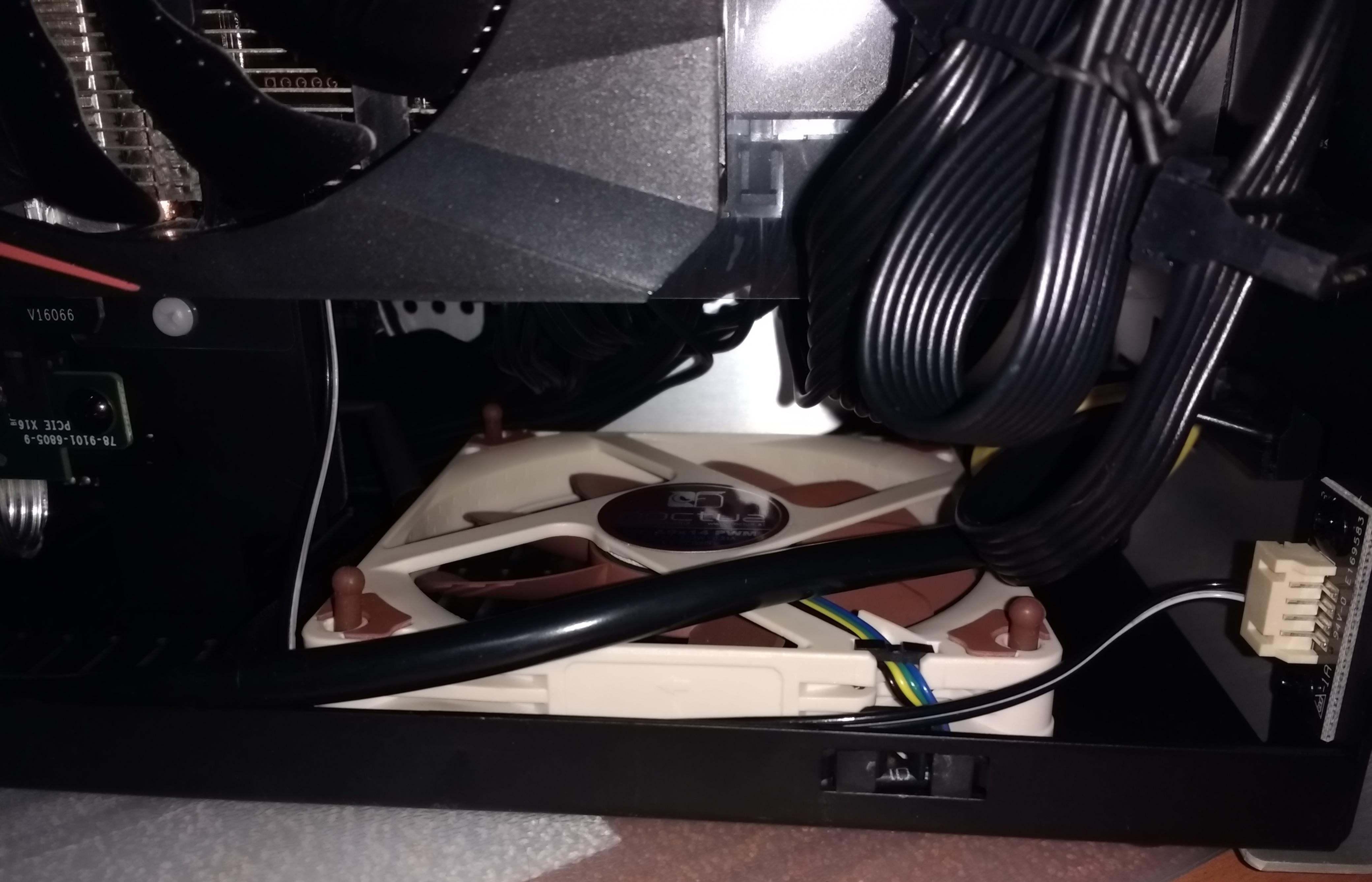

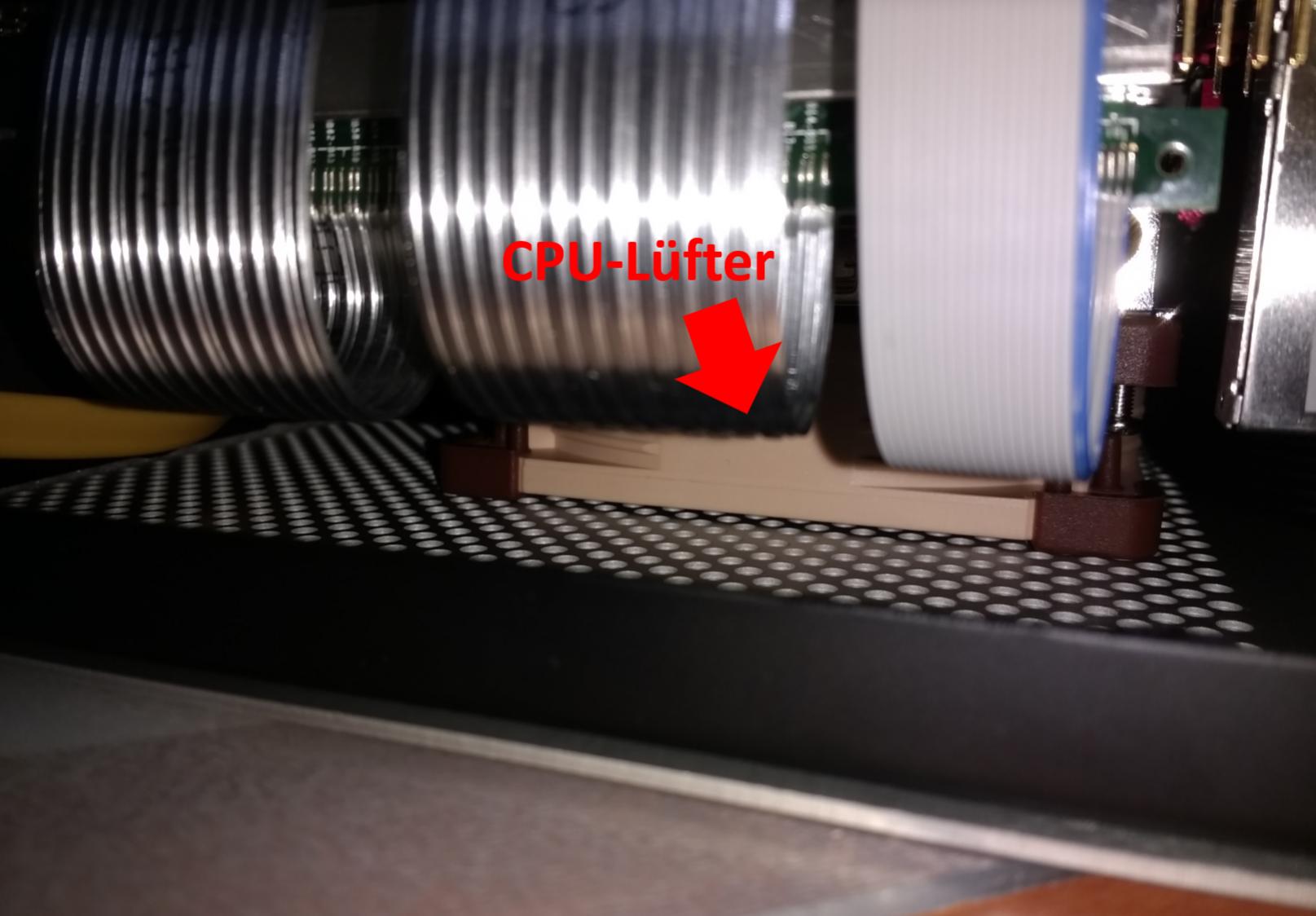

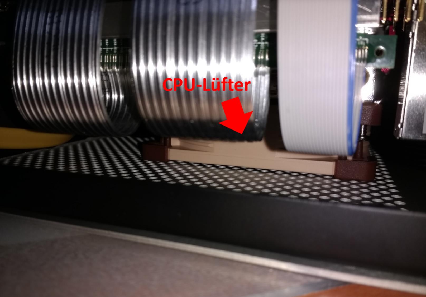

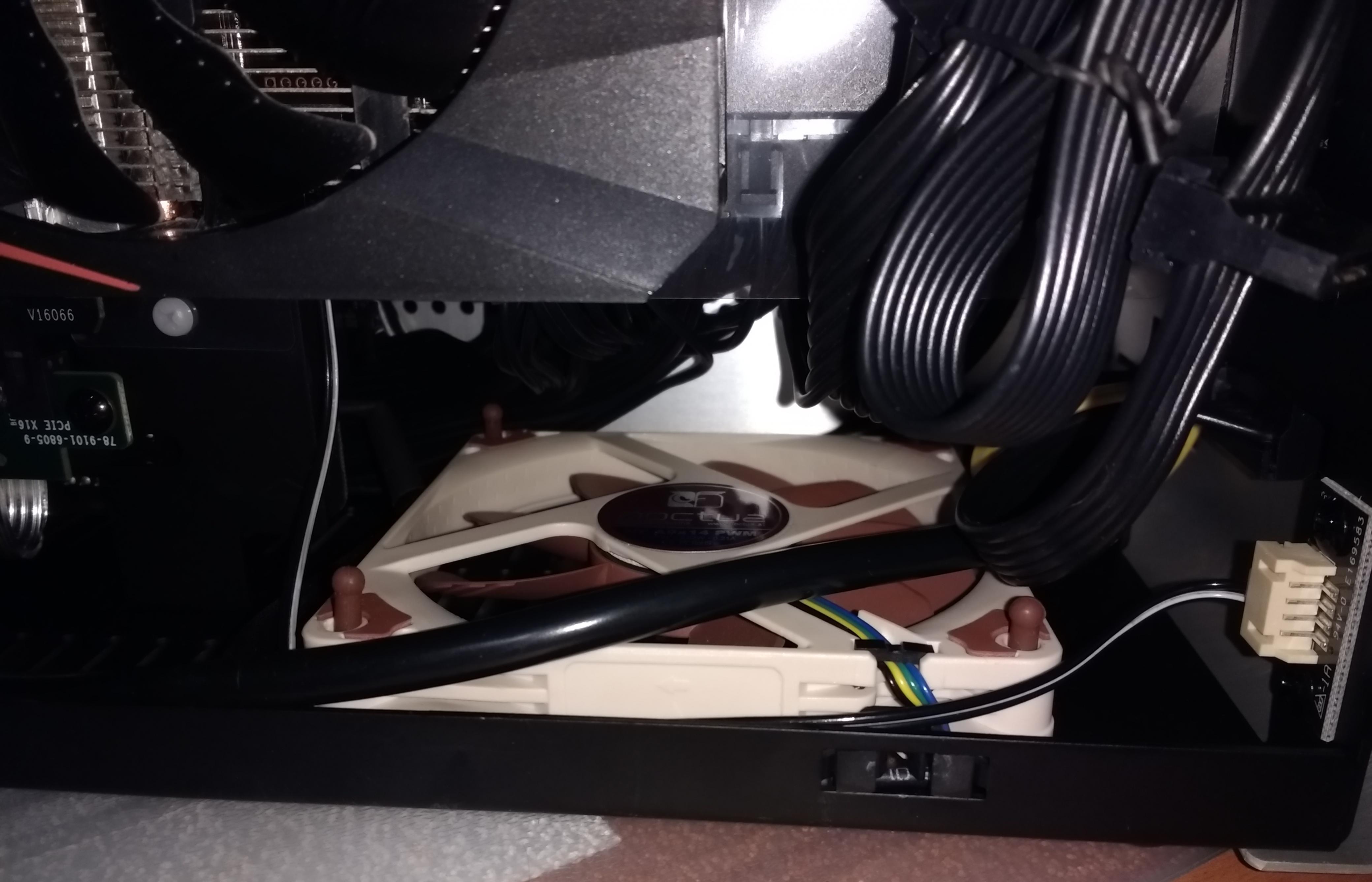

Außerdem habe ich noch einen zusätzlichen Gehäuselüfter bestellt, um die warme Luft der Grafikkarte besser weg zu blasen. Der neue Lüfter mit 25 mm Höhe ersetzte den CPU-Lüfter, der die halbe Bauhöhe hat. So schließt der neue CPU-Lüfter bündig mit der Gehäusewand, was einen Fan Adapter unnötig macht.
Der halbhohe ehemalige CPU-Lüfter ist nun mein Gehäuselüfter:

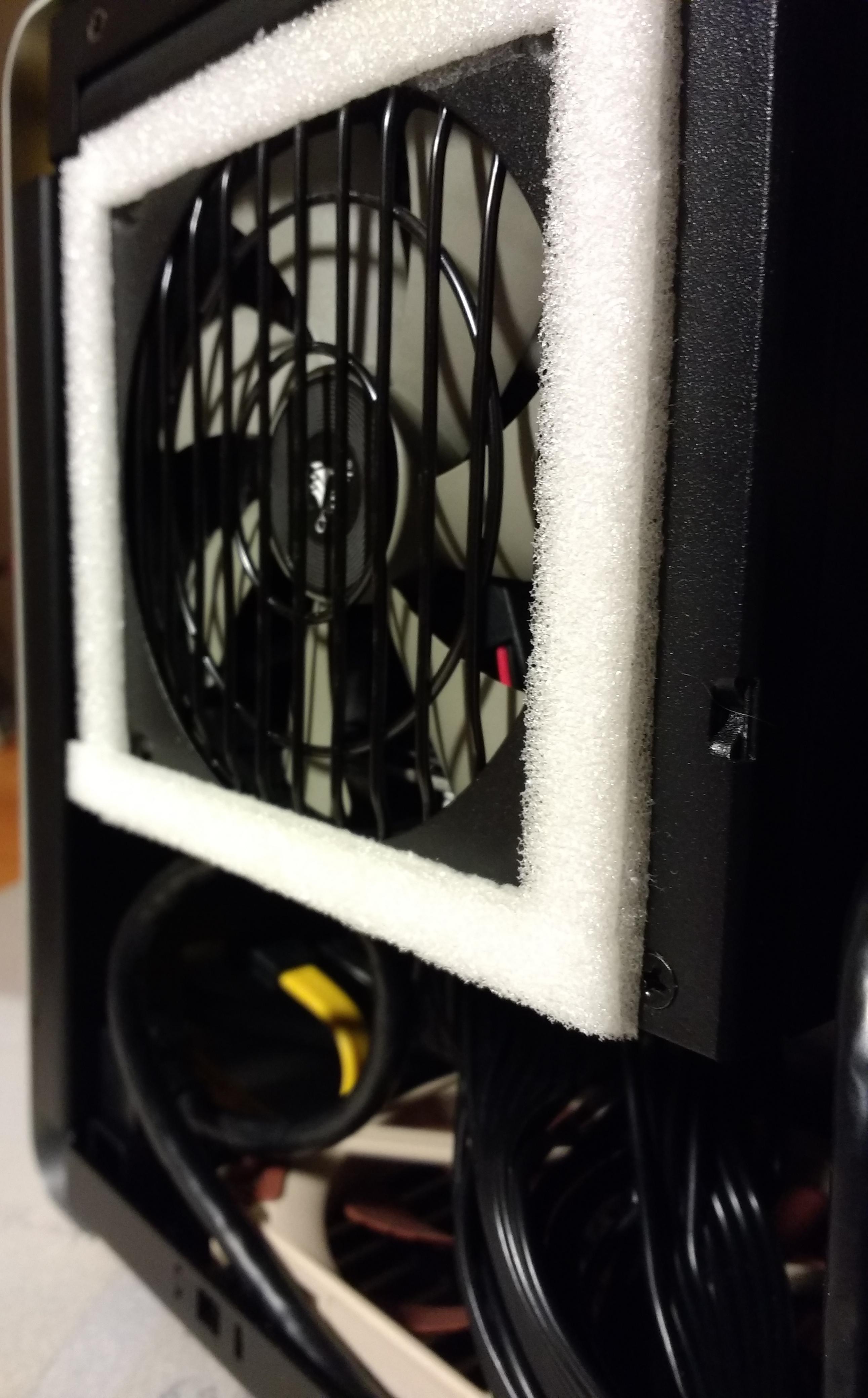

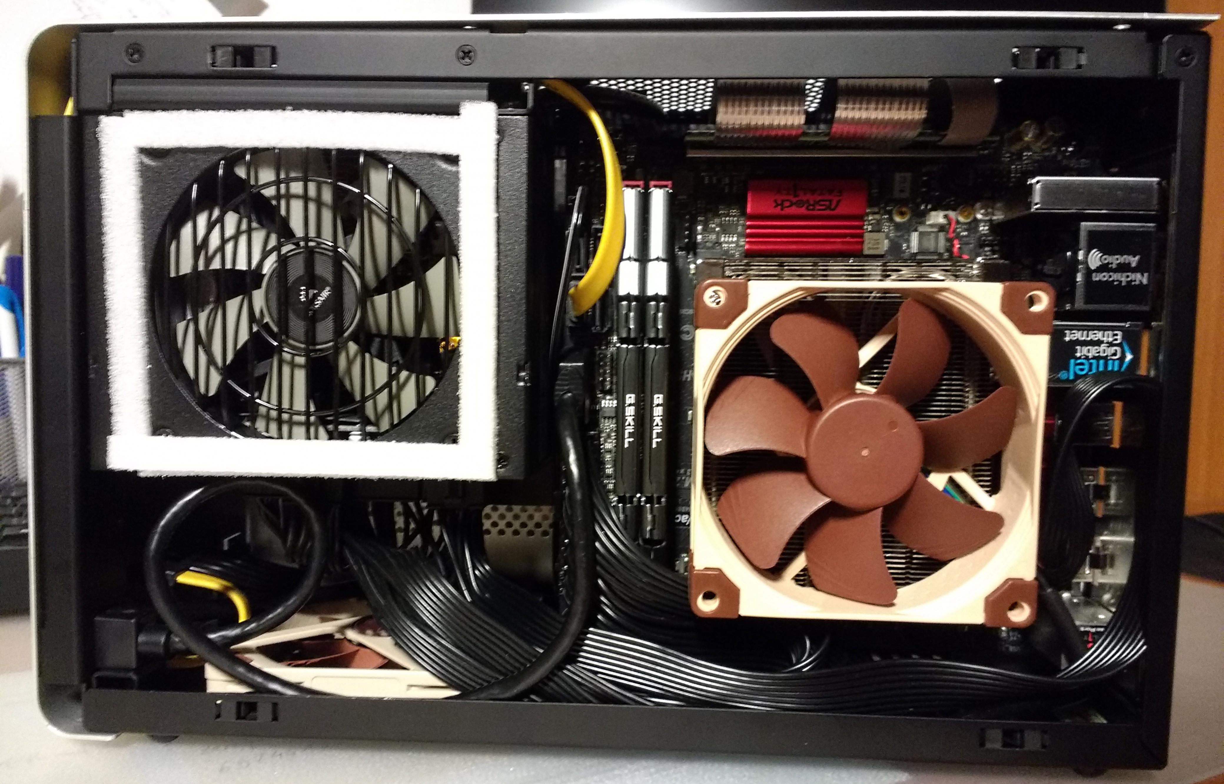

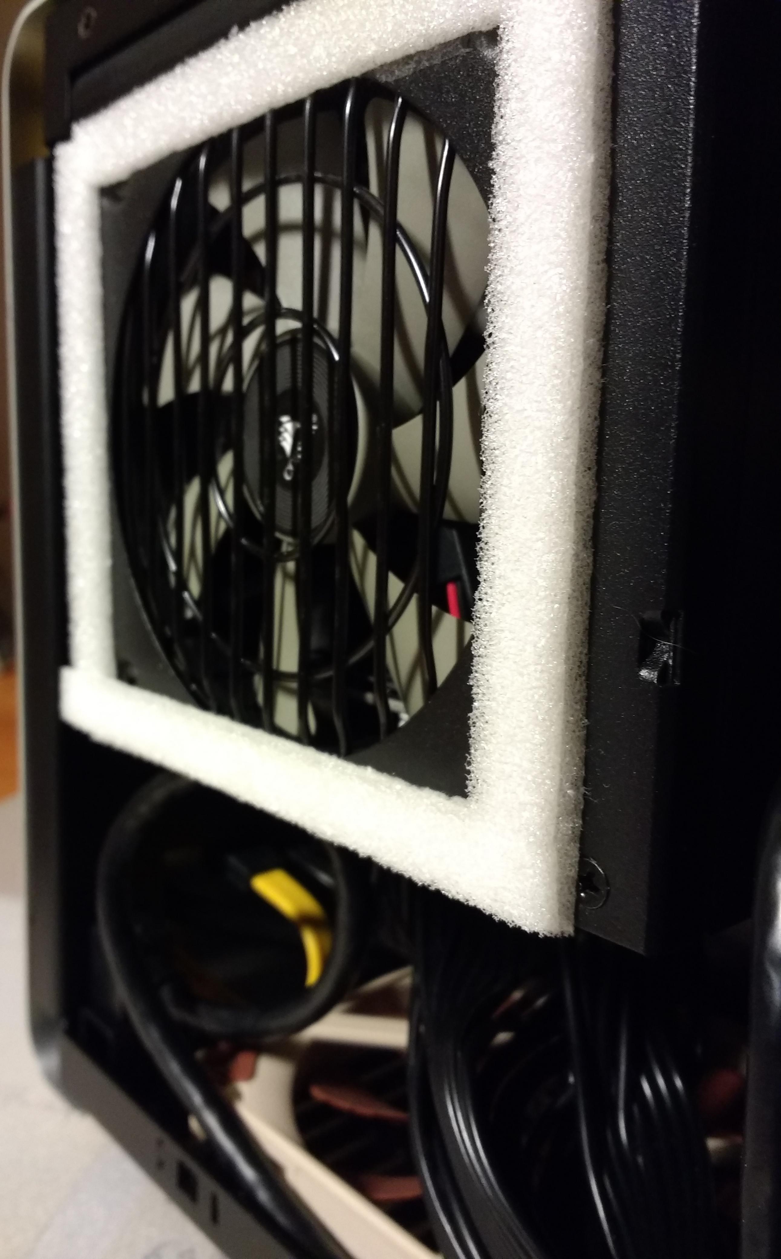

User LUKS! Hat mich dann mit seinem innovativen Fan Adapter inspiriert, was Ähnliches auszuprobieren. Im Baumarkt habe ich dann auf die schnelle Fensterisolierband gefunden, mit dem ich spaßeshalber das Netzteil abgedichtet habe. Optisch sieht das aber nicht so pralle aus…
Und hier der Stand von jetzt:

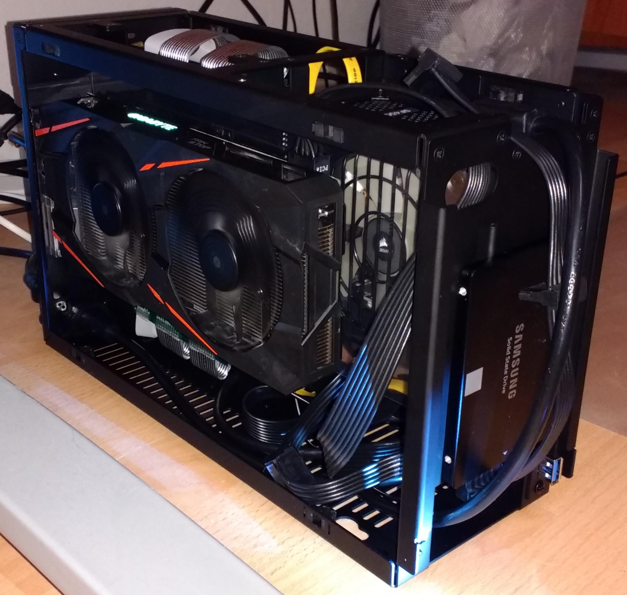

Der weitere Plan ist, die CPU und GPU etwas zu undervolten und die Lüftereinstellungen anzupassen. Die sind im Idle noch nicht optimal gelöst, besonders die GPU läuft an und stoppt ständig. Das Problem habe ich im alten Tower Rechner unterm Tisch wohl nicht mitgekriegt; auf dem Tisch jedoch schon.
Ansonsten bin ich mit dem Gehäuse sehr zufrieden
Ryzen 7 1700
Noctua NH-L9a-AM4
Gigabyte RX480

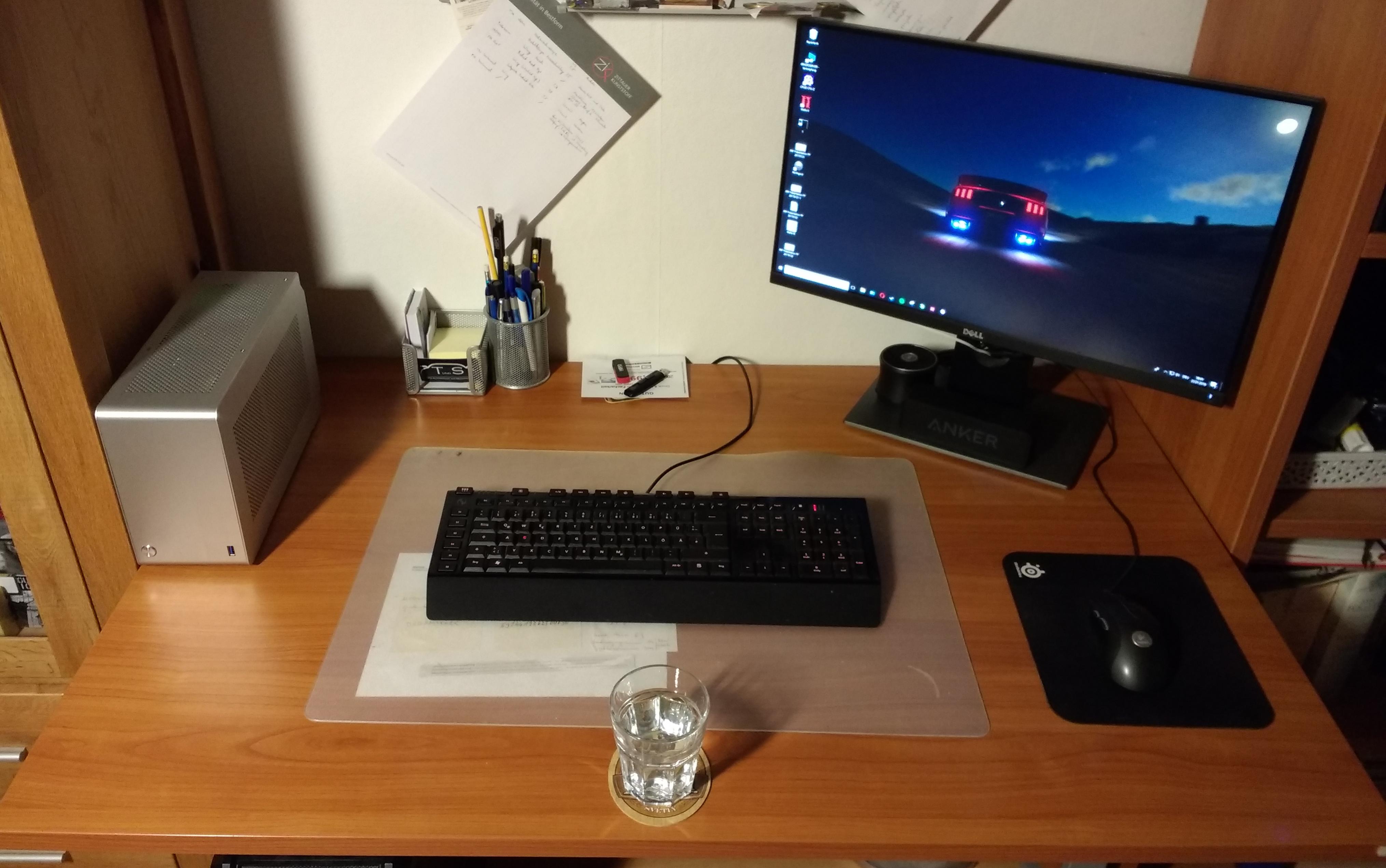

Sergej_Bagatov schrieb:Erst danach habe ich realisiert, dass man den Netzteilhalter abmontieren kann und so das Stromversorgungskabel durch die Kabelöffnung verlegen kann.
Interessant! Stößt das Kabel nicht mit der oberen linken Ecke des Boards zusammen?
Glückwünsch zur CPU-Kühllösung, damit hast du, nach meiner Rechnung, die 48 Millimeter bis aufs Letzte ausgenutzt
Zu deinem letzten Bild des Schreibtischs, ich würde das Case mit etwas Abstand zum Schrank stellen, damit die CPU atmen kann.
The_Hoff
- Apr. 2011
- 402
Das Stromversorgungskabel berührt bestenfalls die Kante des MB. Bin mir aber gerade nicht sicher.
Und die GPU kann gut atmen, da die Schrankwand etwas nach innen versetzt ist. Sind so etwa 3 cm Abstand. Sollte man auf dem Foto aber sehen können.

das NT bläst doch heraus? was soll der "Fanadapter" denn da bewirken?
