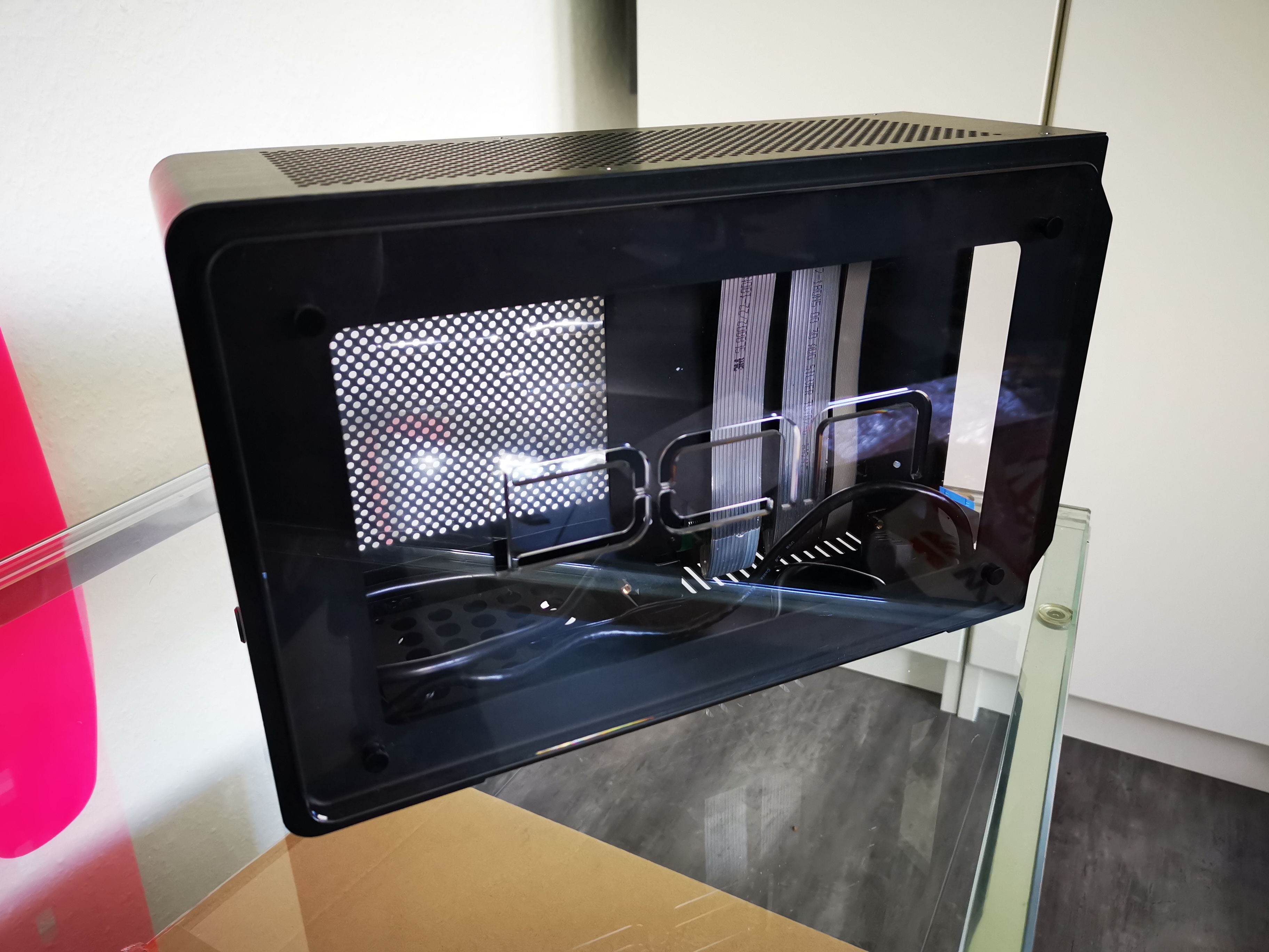

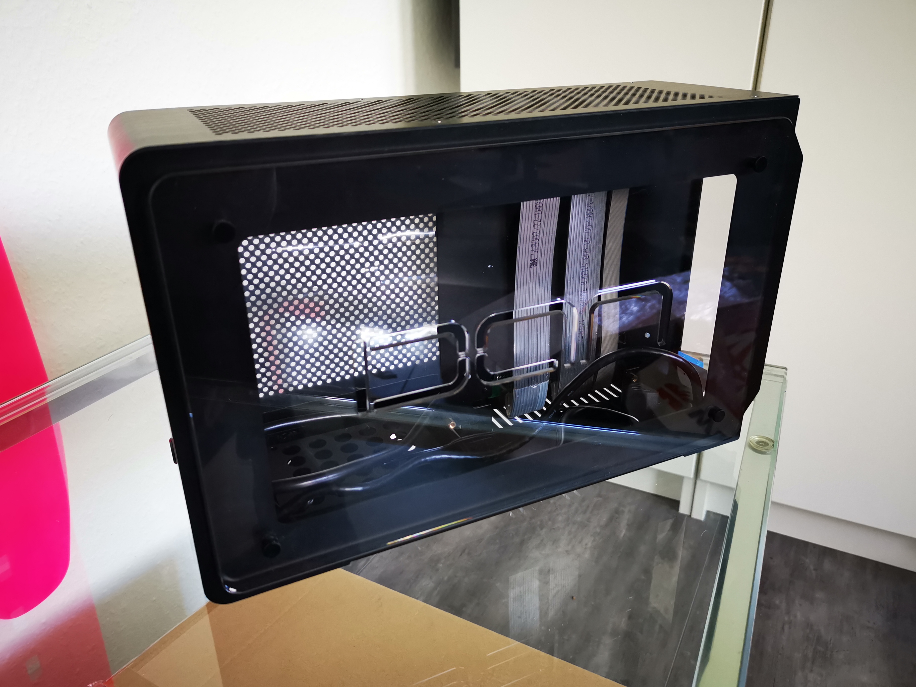

DaHans schrieb:
Dank @hermigua konnte ich meinem V1 endlich ein Window verpassen. :D
Jetzt muss ich nur wieder die ganze Hardware umziehen. :hammer_alt:
aber nur weil ich es dir erlaubt habe. :D
nee ist nur spaß. ich wollte die Seitenteile nicht soo dringend haben.... viel spaß damit.
Reaktionen: DaHans
