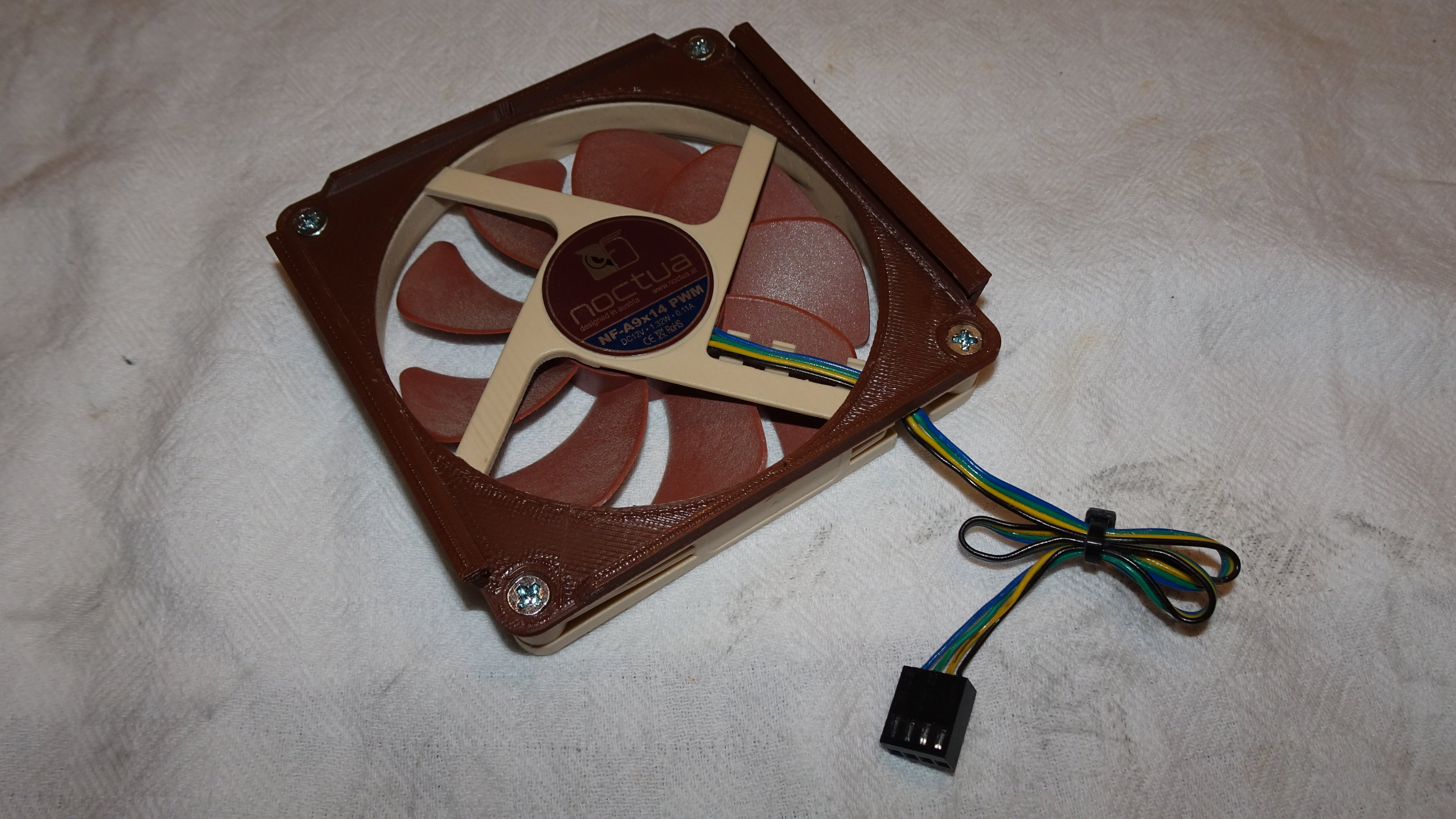

Der kühlt meinen Ryzen 7 2700, mit einem NF-A9x14, nicht dem Stocklüfter.
@ITX-Fan
Was für Temps hast du mit dem und wie hast du den Lüfter befestigt?
Im Idle 36-37°C und unter Last sind es so 64-65°C. Zum Befestigen des Lüfters habe ich mir diesen Adapter drucken lassen:

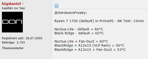

@Thommy-Torpedo Also, der BR mit dem Standardlüfter oder dem Noctua NF-A9x14 wird nicht viel besser kühlen als der Noctua NH-L9a oder -L9i, das haben hier und in anderen Foren schon viele gepostet, auch Daniel:
777409
Ich habe beide Noctua (NH-L9a und -L9i) und ich muss sagen, dass die einfach immer noch die besten CPU-Kühler in dieser Größe sind, von Leistung und Lautstärke her - für 65W-CPU wie Deinen Ryzen 5 2600.
Der BR lohnt sich erst richtig (nach meinen Erfahrungen und s.o.), wenn ein (schmaler) 120mm-Lüfter eingesetzt wird, da benötigst Du aber VLP-RAM und ein kompatibles Board. Dein ASRock Fatal1ty B450-Board wird da keine großen Probleme machen, da keine opulenten Kühlkörper darauf montiert sind (ähnlich meinem ASRock H310M-ITX). Ich bin jetzt zufrieden mit dem BR, aber ich habe auch den leisen und dabei starken Noctua 120mm-Lüfter montiert. Die Optik mit dem Noctua NH-L9i und LED-RAM fand ich vorher schöner, daher habe ich jetzt auch kein Windows mehr - ist aber Geschmackssache...
