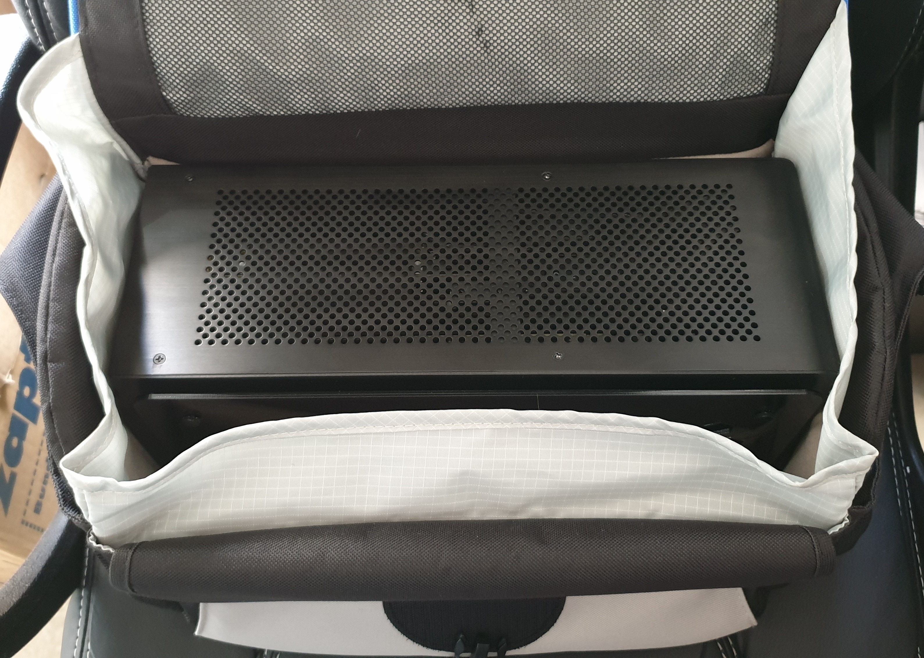

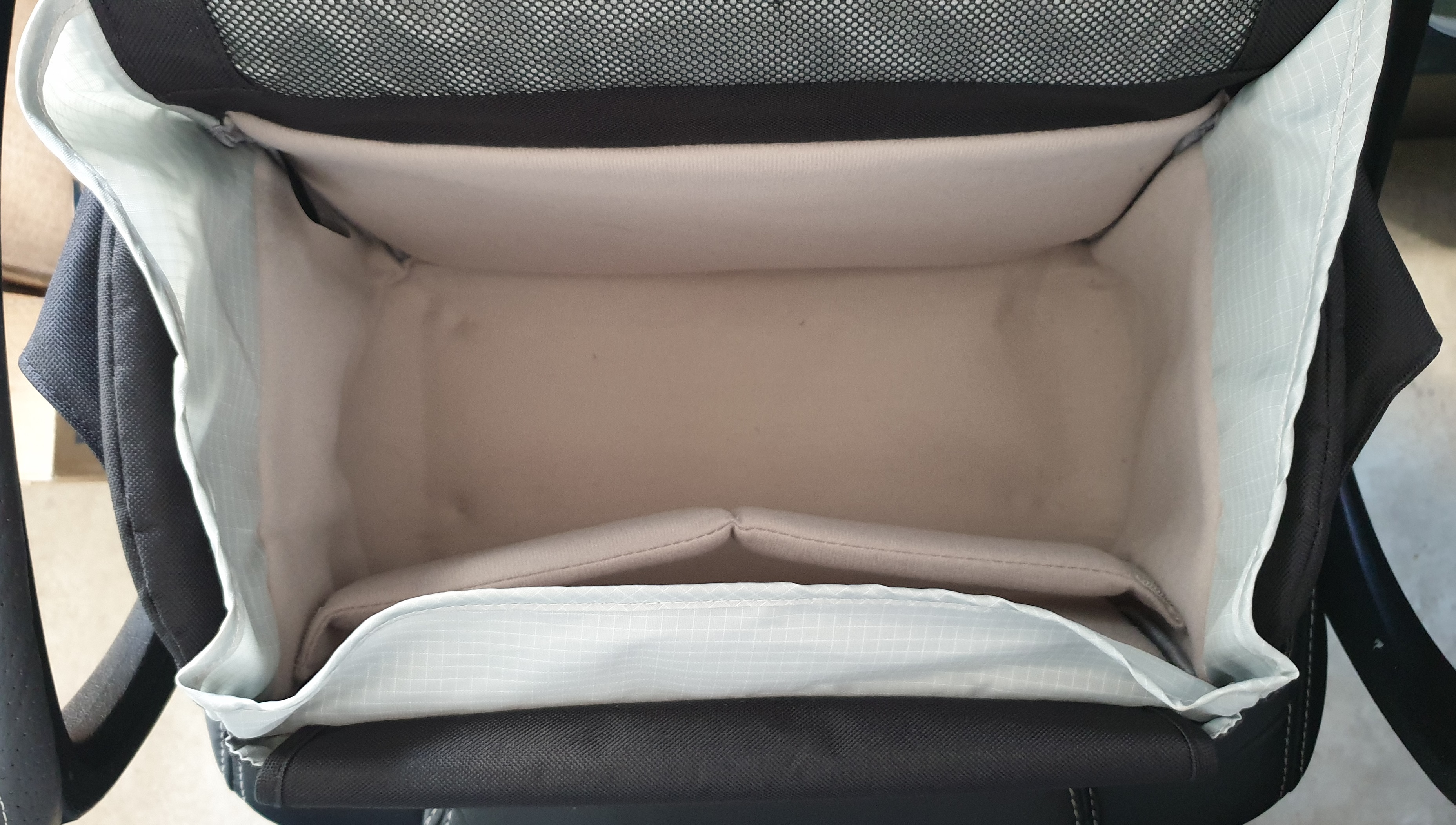

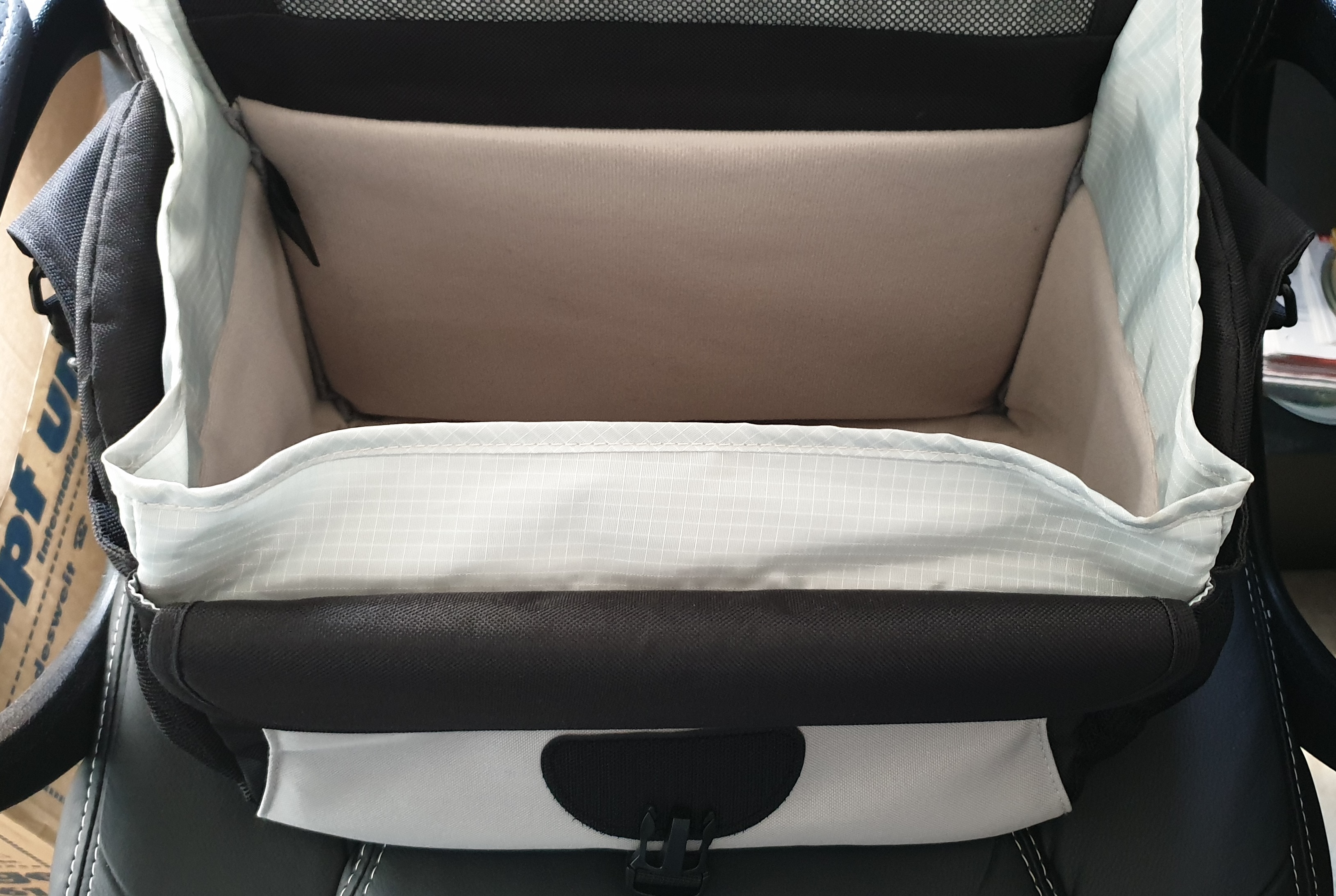

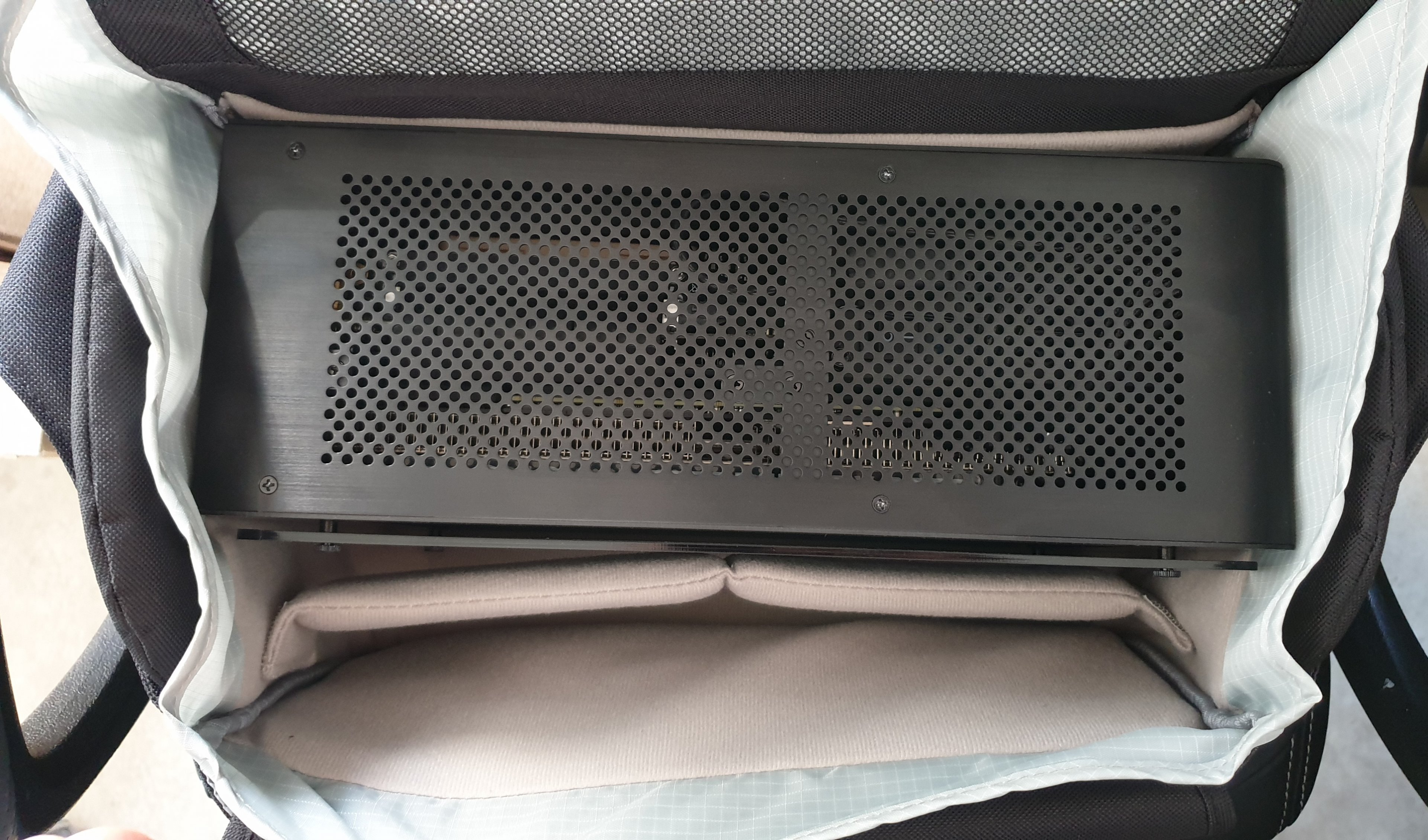

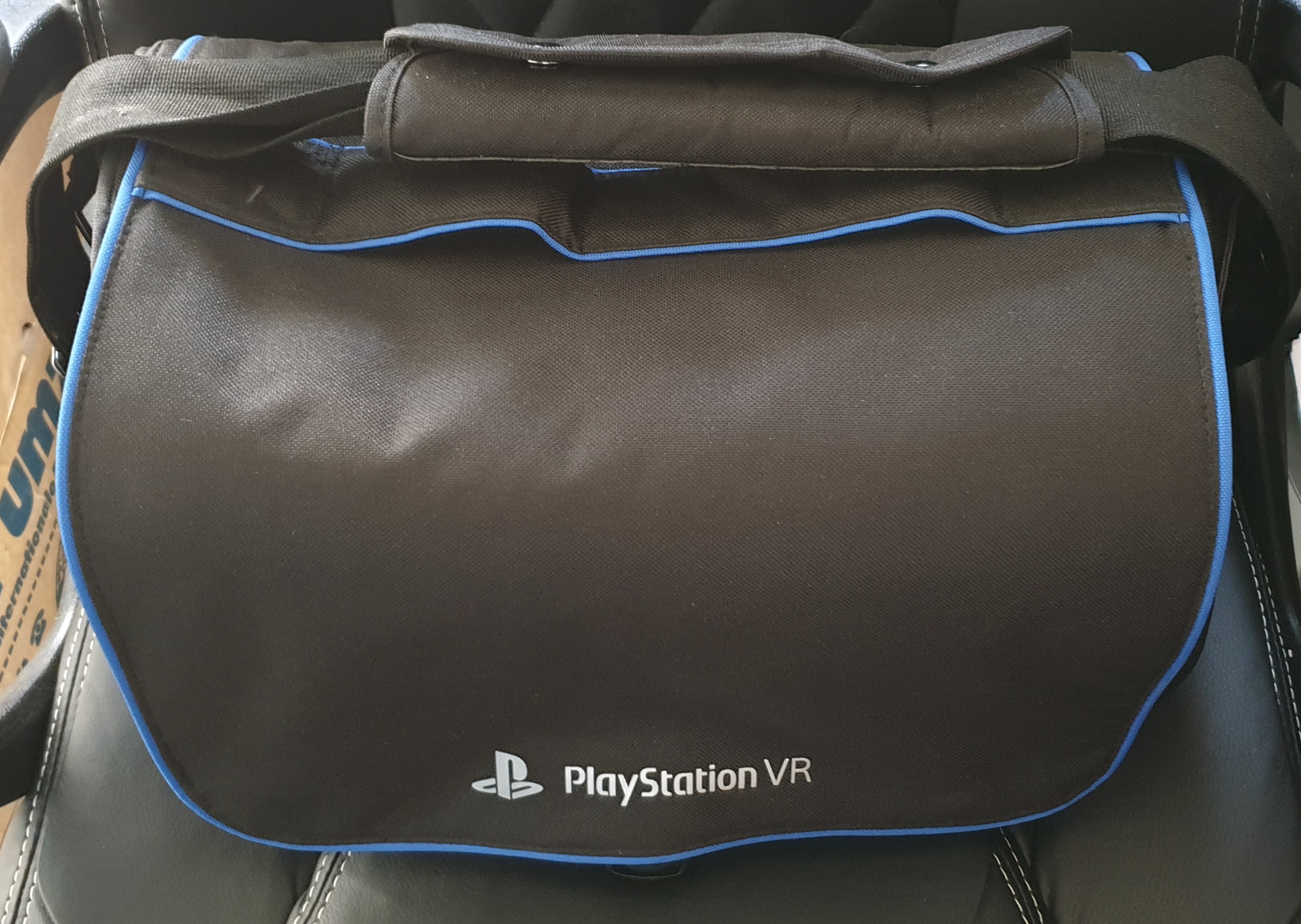

kingmarci schrieb:
Da das "DAN Thema" so kurz nach Release des Black Ridge und vor Release der V4 steht, hier eine günstige Tasche für alle die noch eine suchen:
4Gamers Playstation 4 - Zubehör »Playstation VR Storage Tasche« Ich hatte meine bei OTTO.de für 9,99€ geschossen. Passt super rein.
Da passt mein DAN Case und eine Rapoo V500S problemlos ins Hauptfach. Dann ist vorne noch Platz für Maus und Kleinkram...
Bei Interesse kann ich euch gerne noch Bilder liefern. :)
Ich hatte euch ja mal von der Tasche erzählt und Bilder versprochen :schluck:
2019-06-25 15.59.54.jpg2019-06-25 16.00.13.jpg2019-06-25 16.00.21.jpg2019-06-25 16.00.34.jpg2019-06-25 16.00.36.jpg
Es passt vorne theoretisch noch eine Tenkeyless Tastatur rein, Headset oben drauf, Maus vorne rein. Los gehts
Reaktionen: ITX-Fan, NMA, Zitterrochen und eine weitere Person

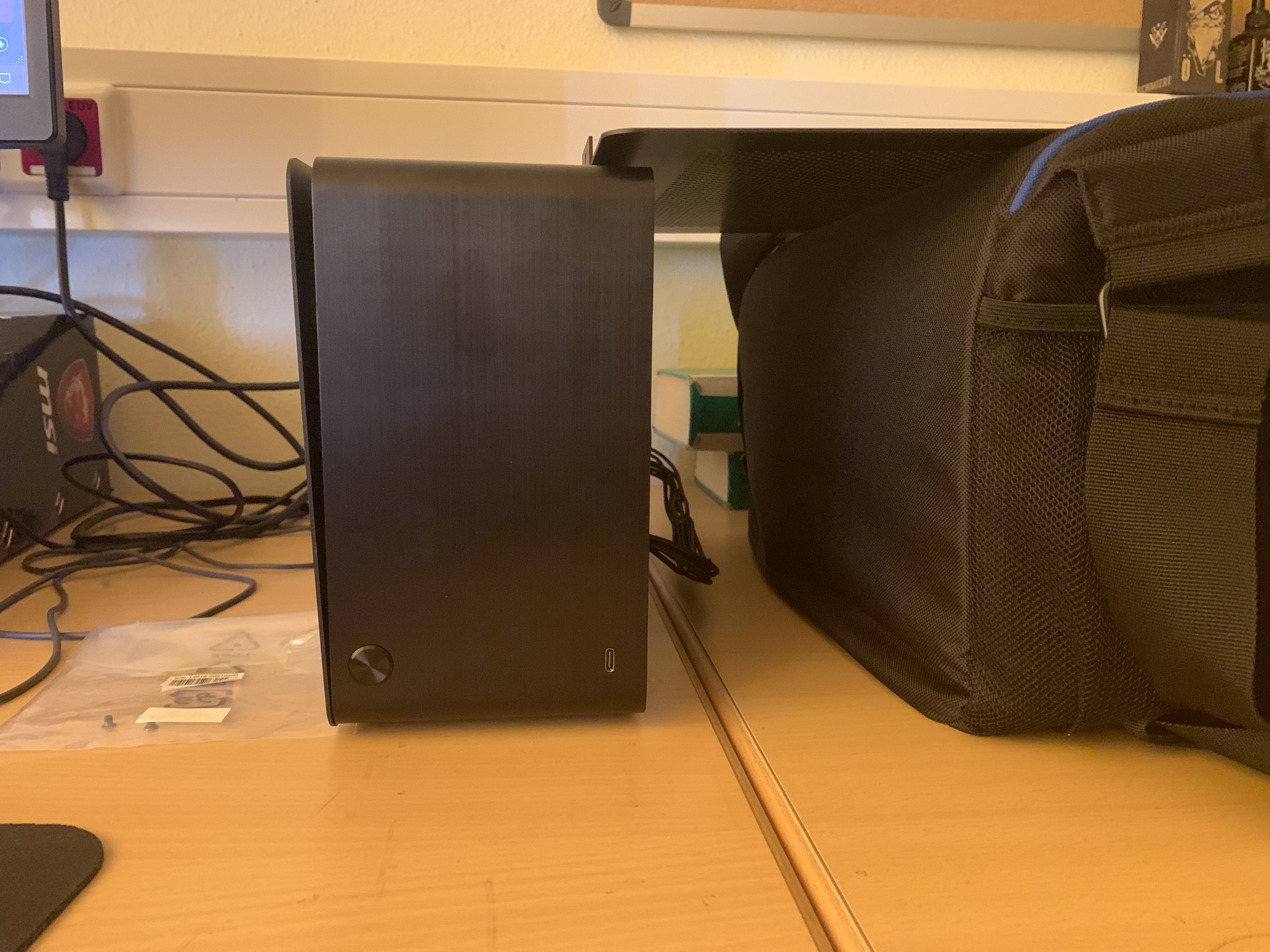

@kingmarci habe die Tasche auch wegen dir gekauft :daumen:
Hab alles drin Kabel Tastatur,Maus, Werkzeug etc.
Für 25€ kann ich nicht meckern auch wenn ich immer Angst hab das mal der Gurt/Griff abreißt oder Ähnliches :rolleyes:
