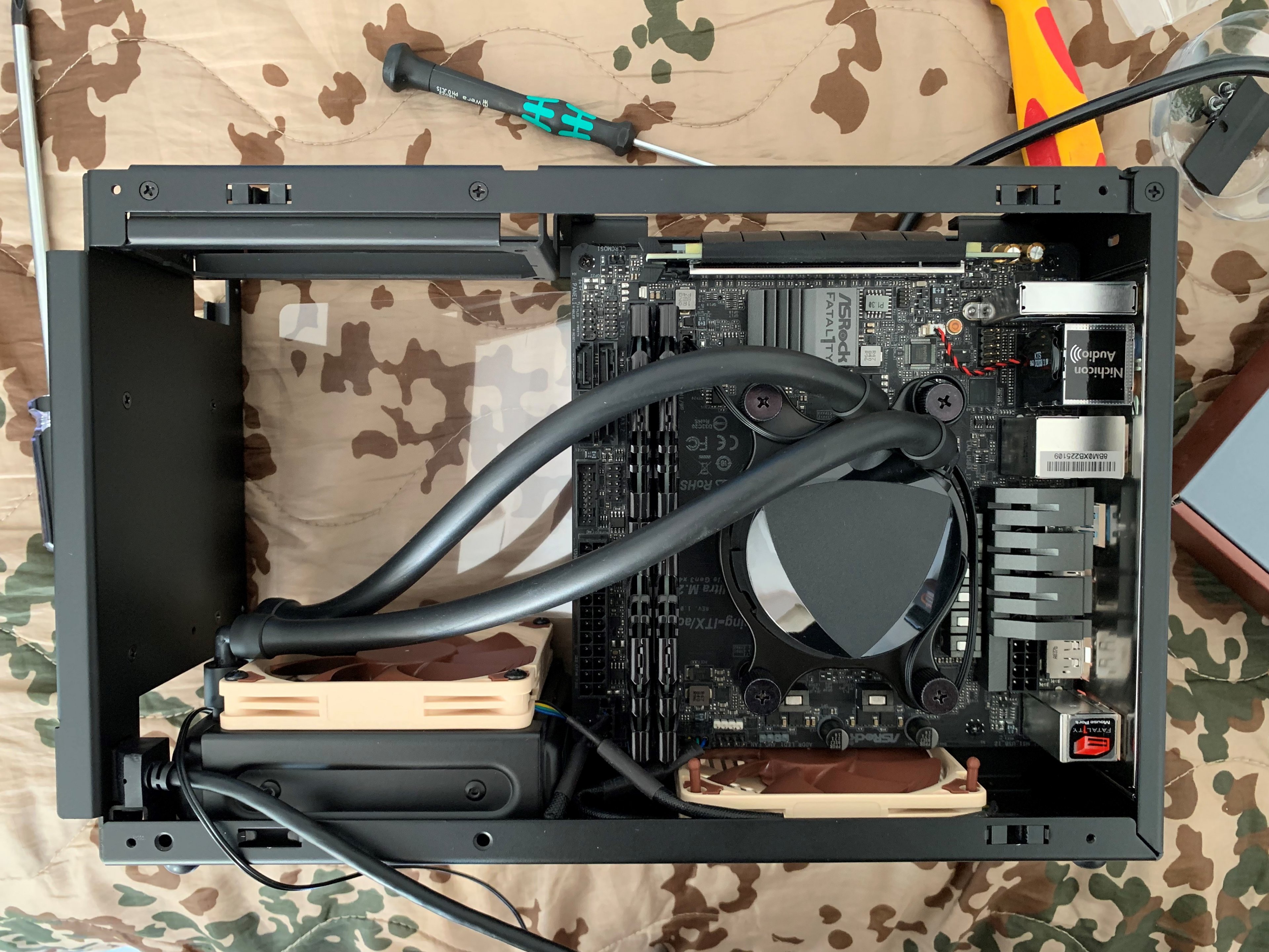

Der Anfang vom Ende...
Die einzige Möglichkeit, zwischen MB und Radiatorlüfter
Hilfe :freak:

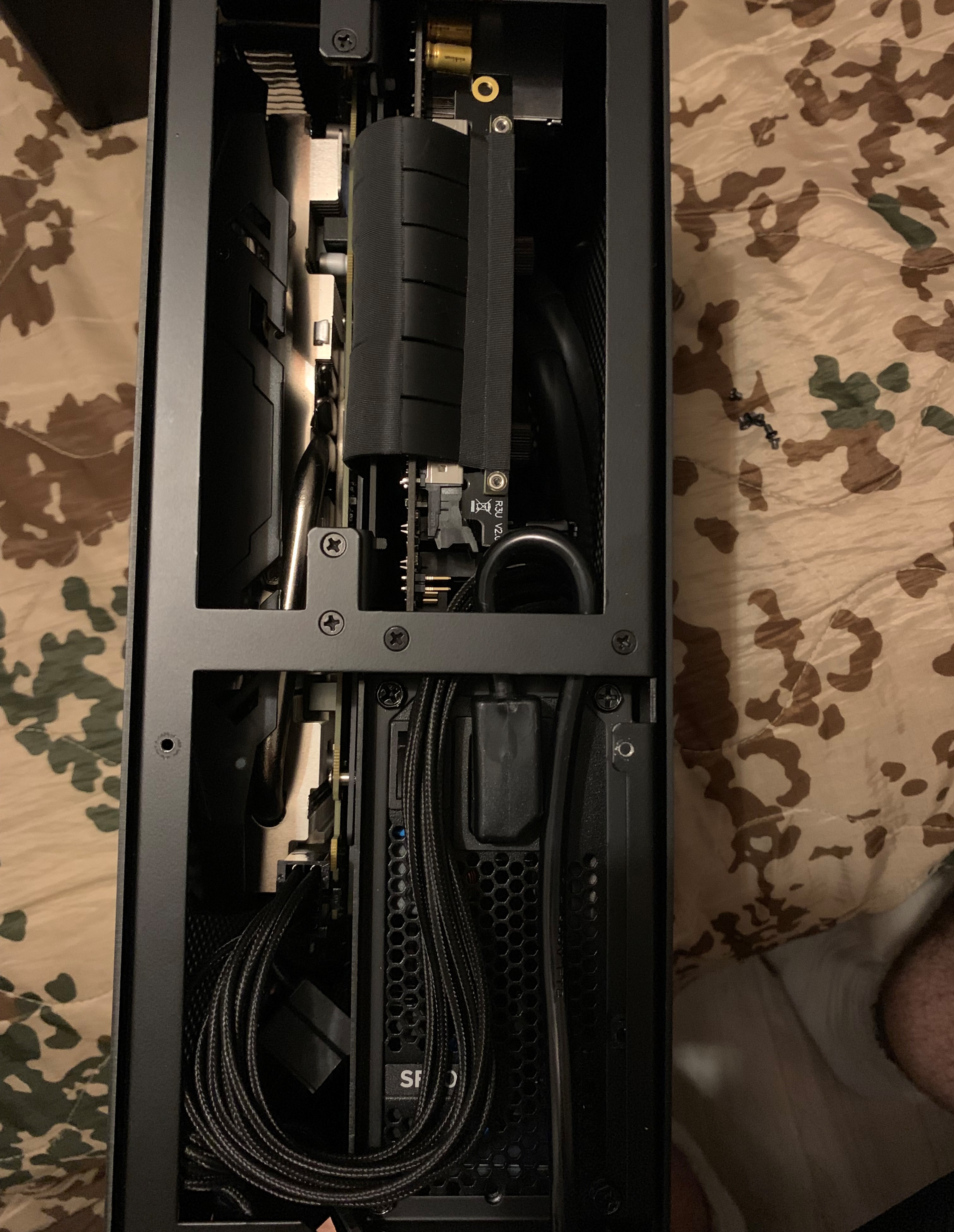

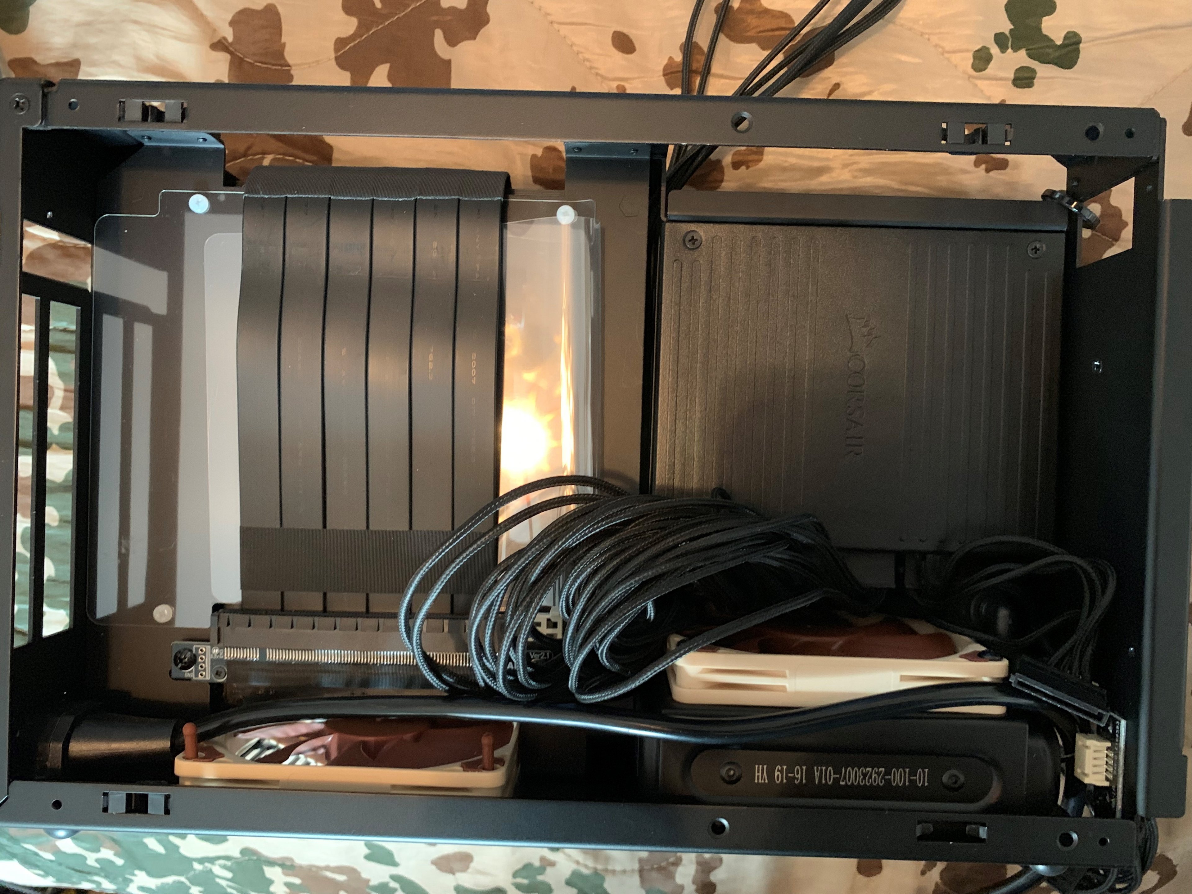

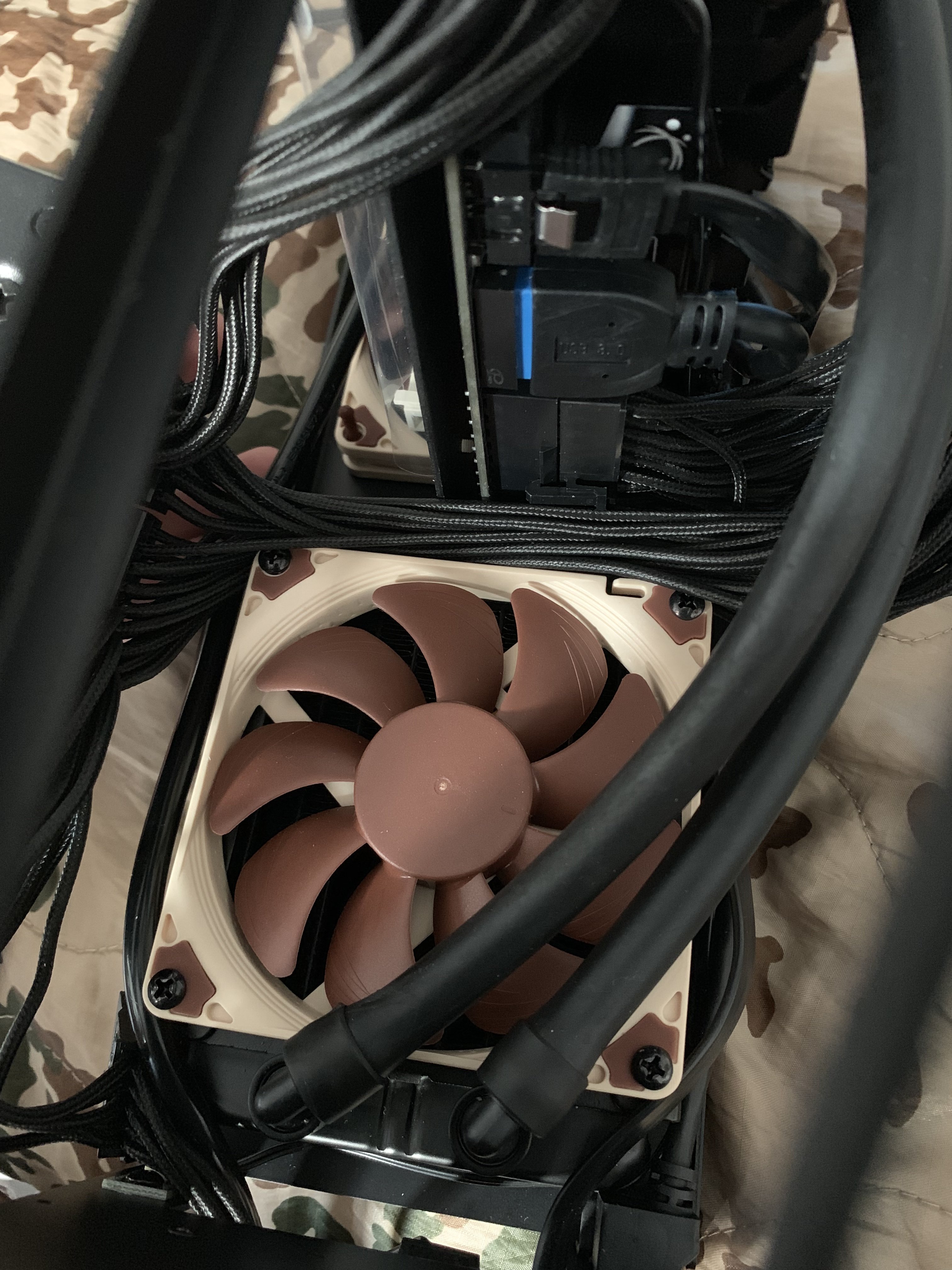

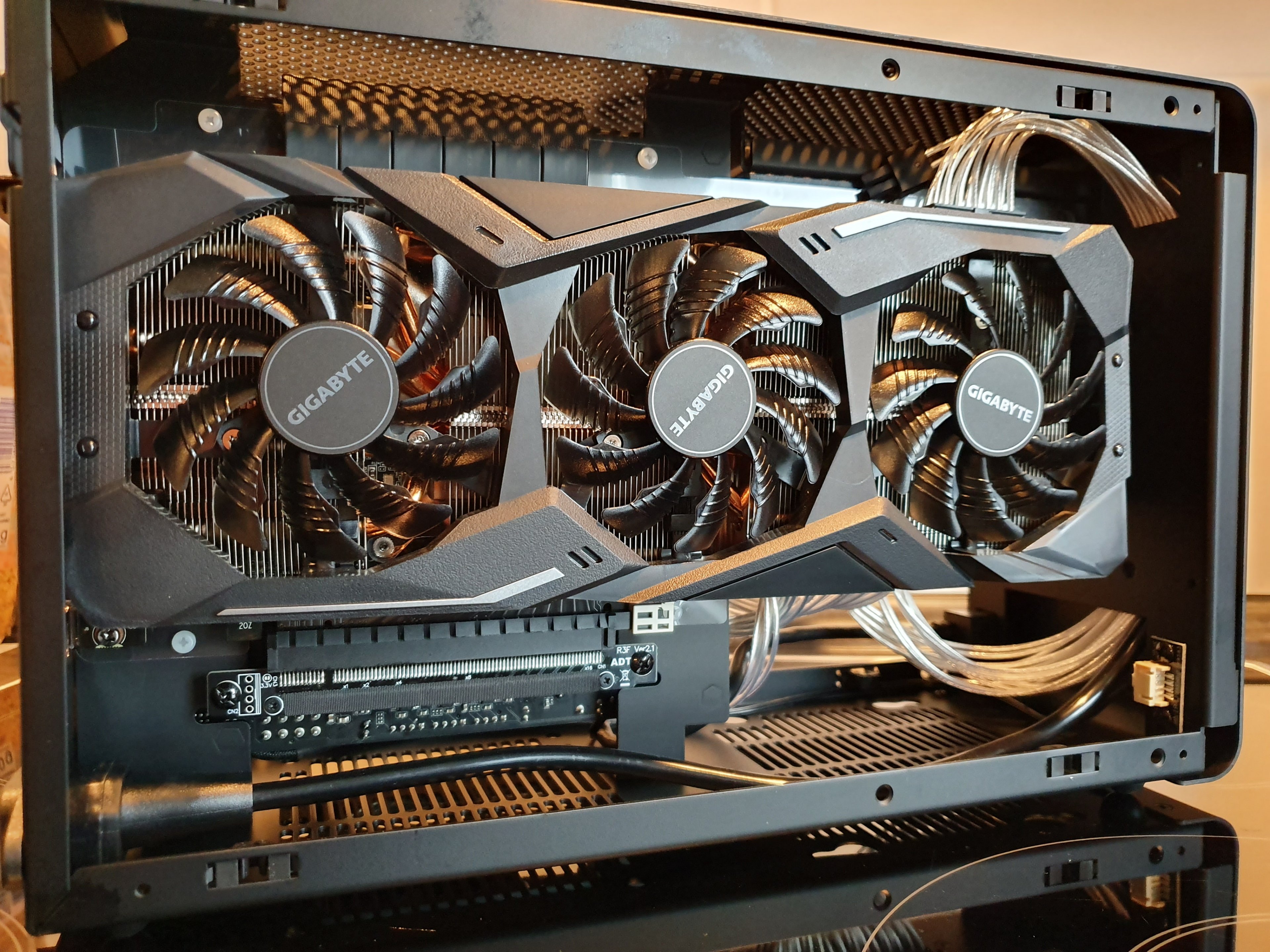

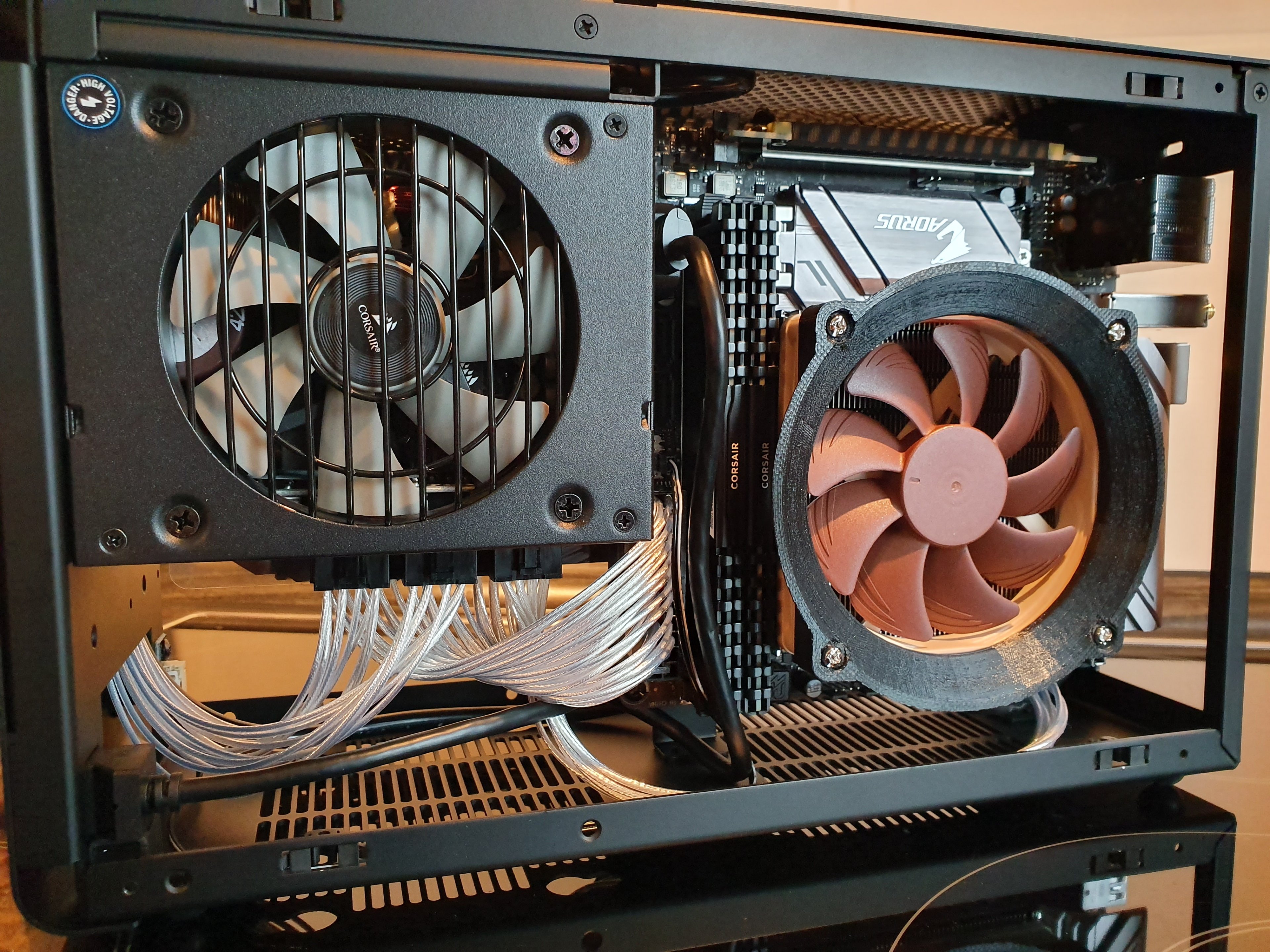

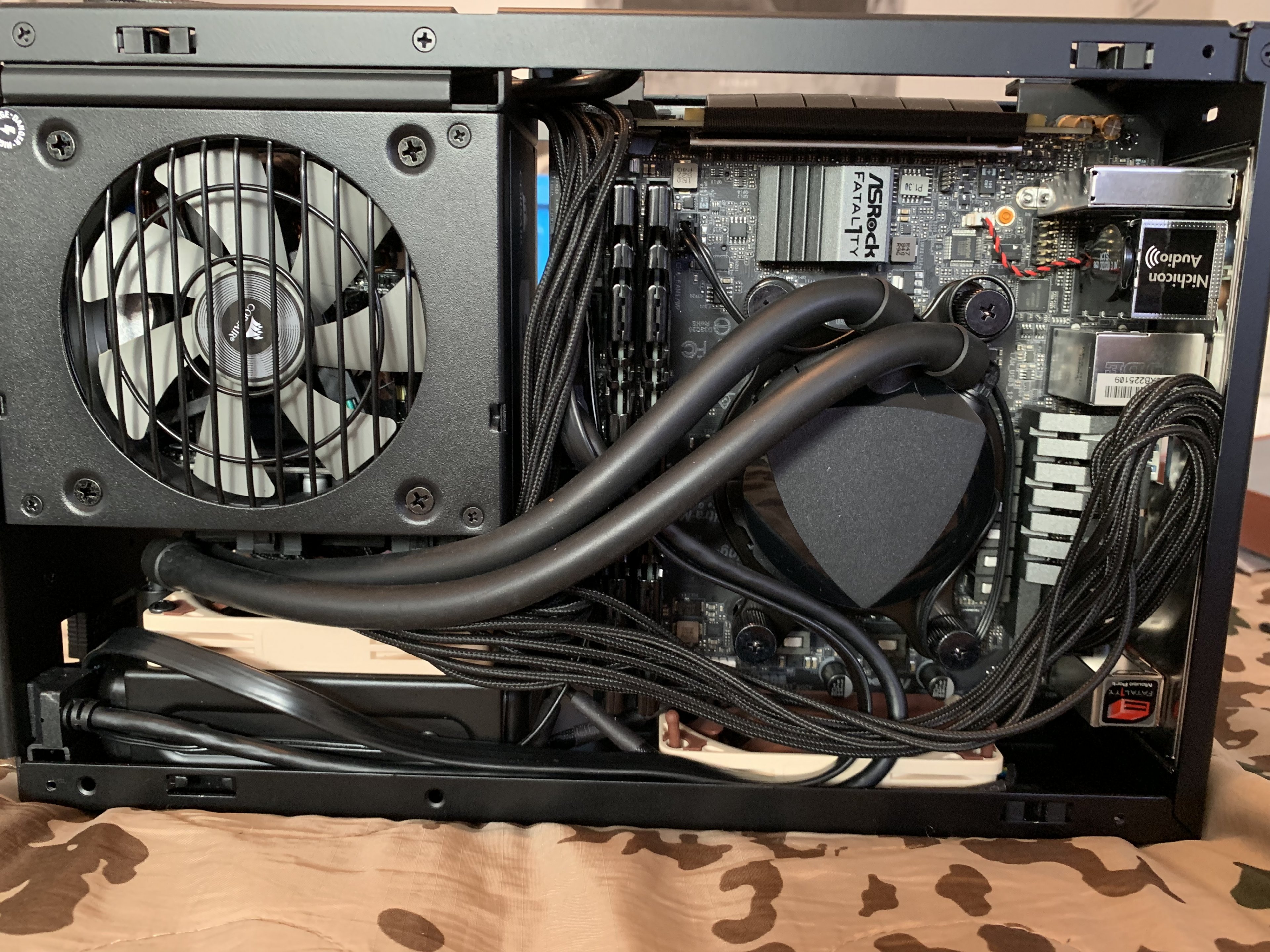

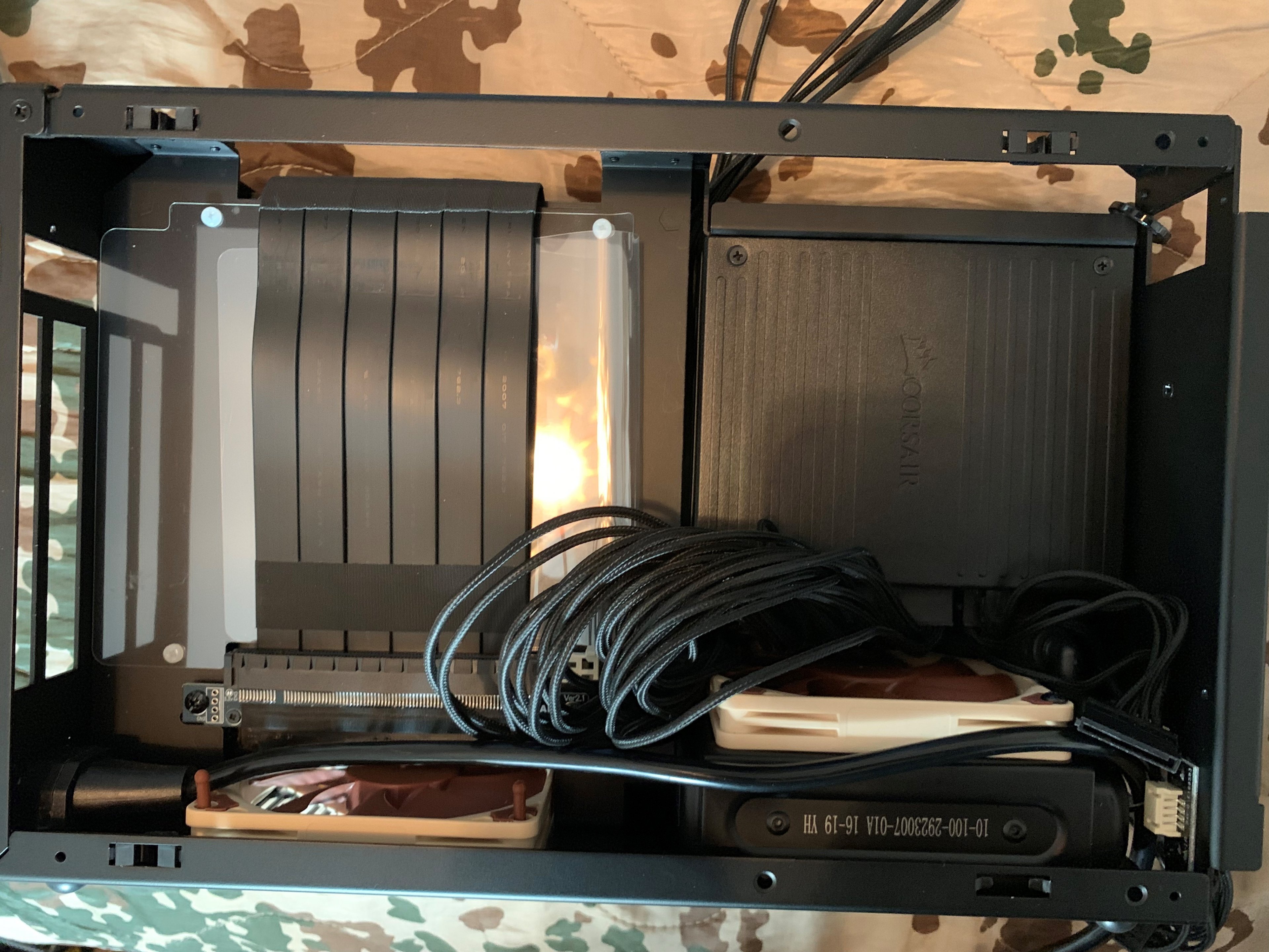

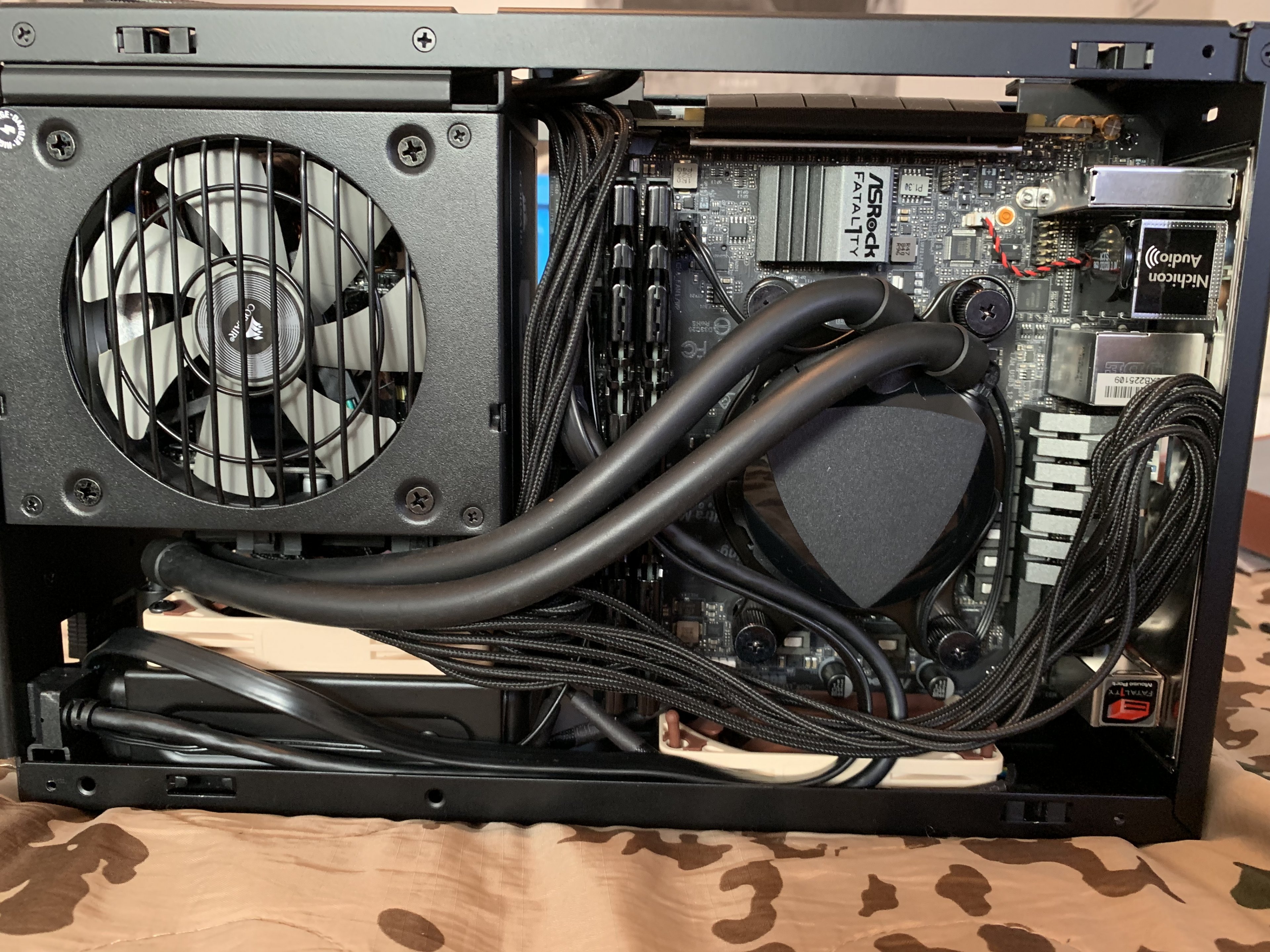

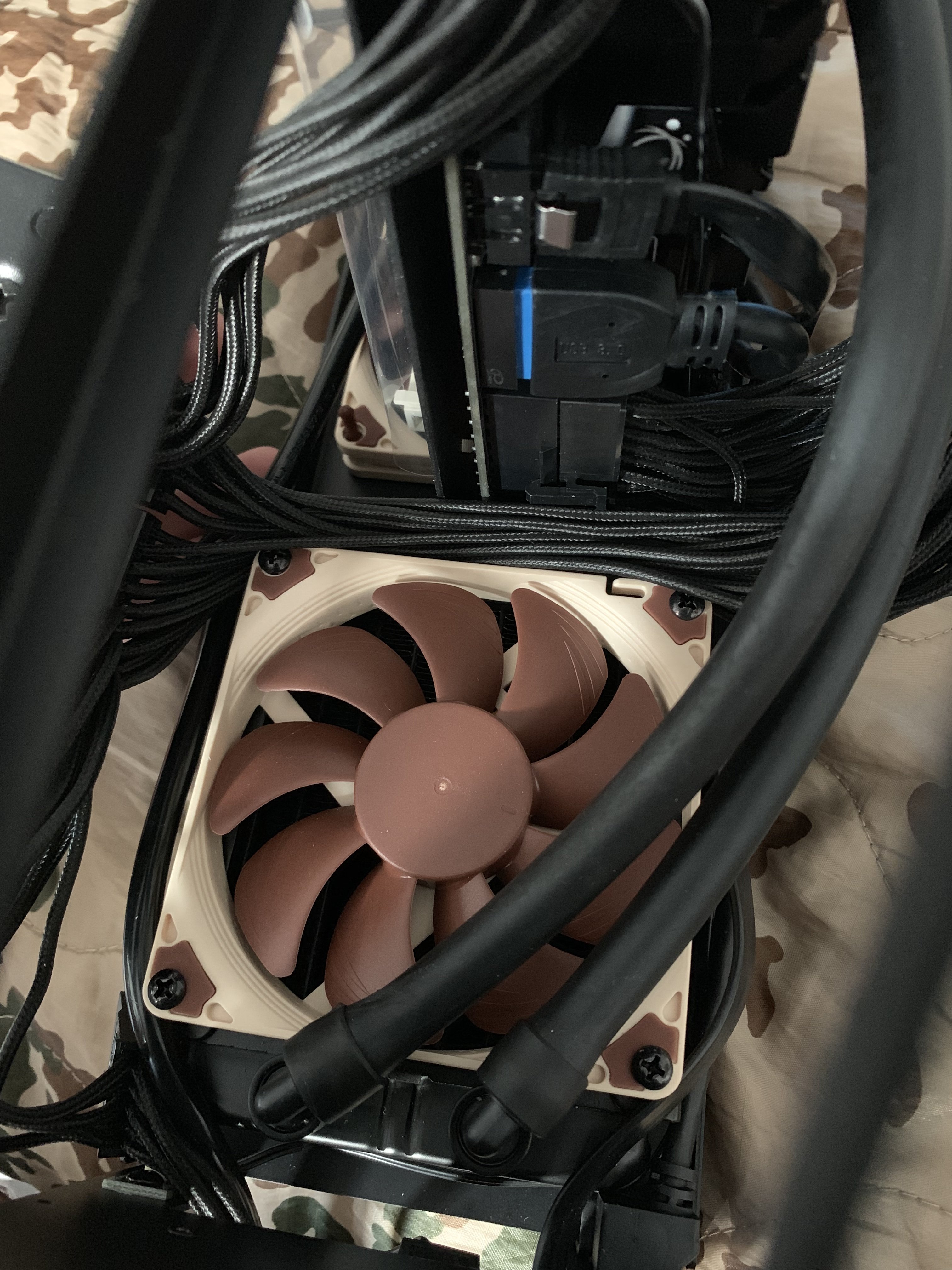

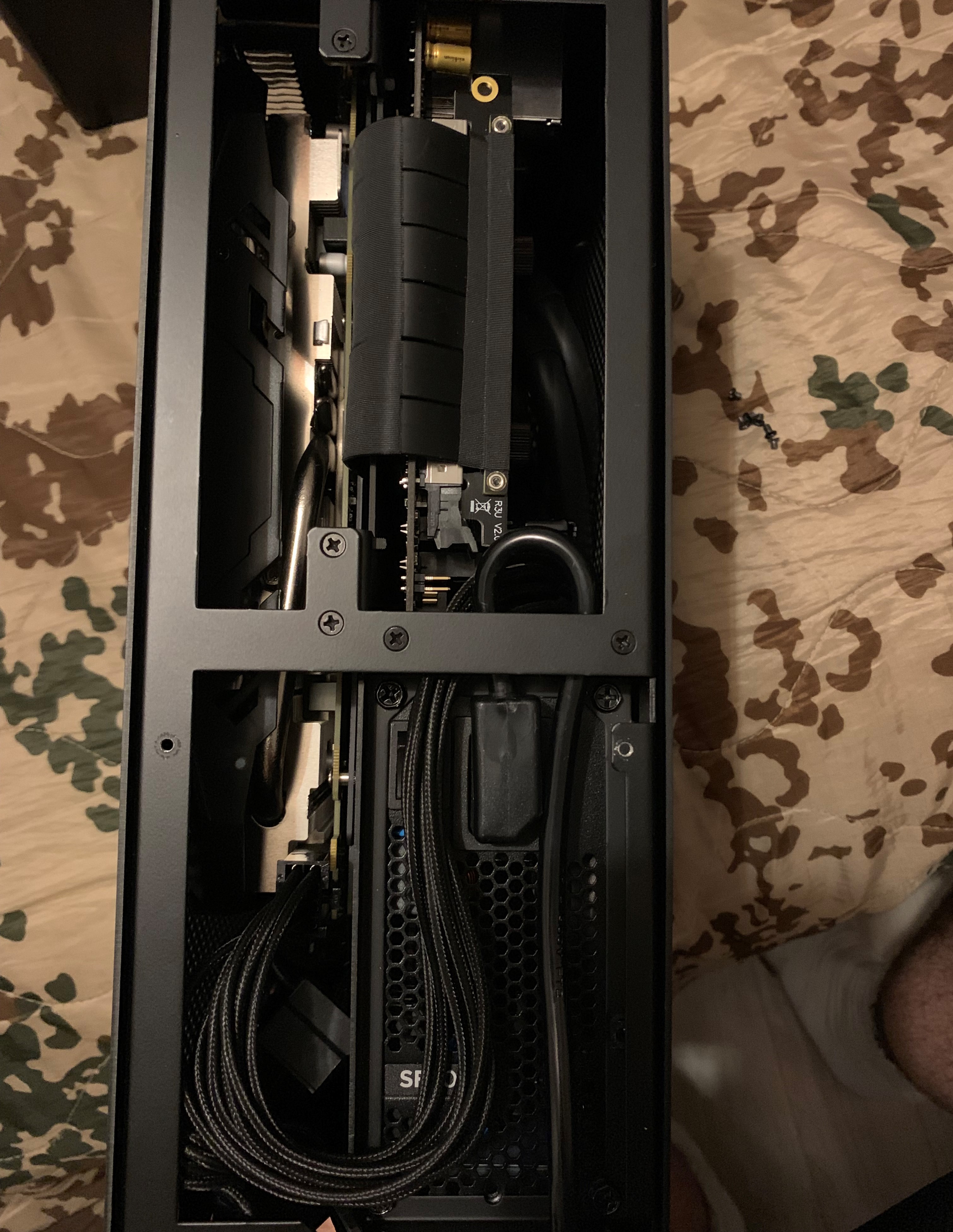

Die Lian Li Push Pins vorne unten müssen dringend entfernt werden (geht werkzeuglos ohne Beschädigung)

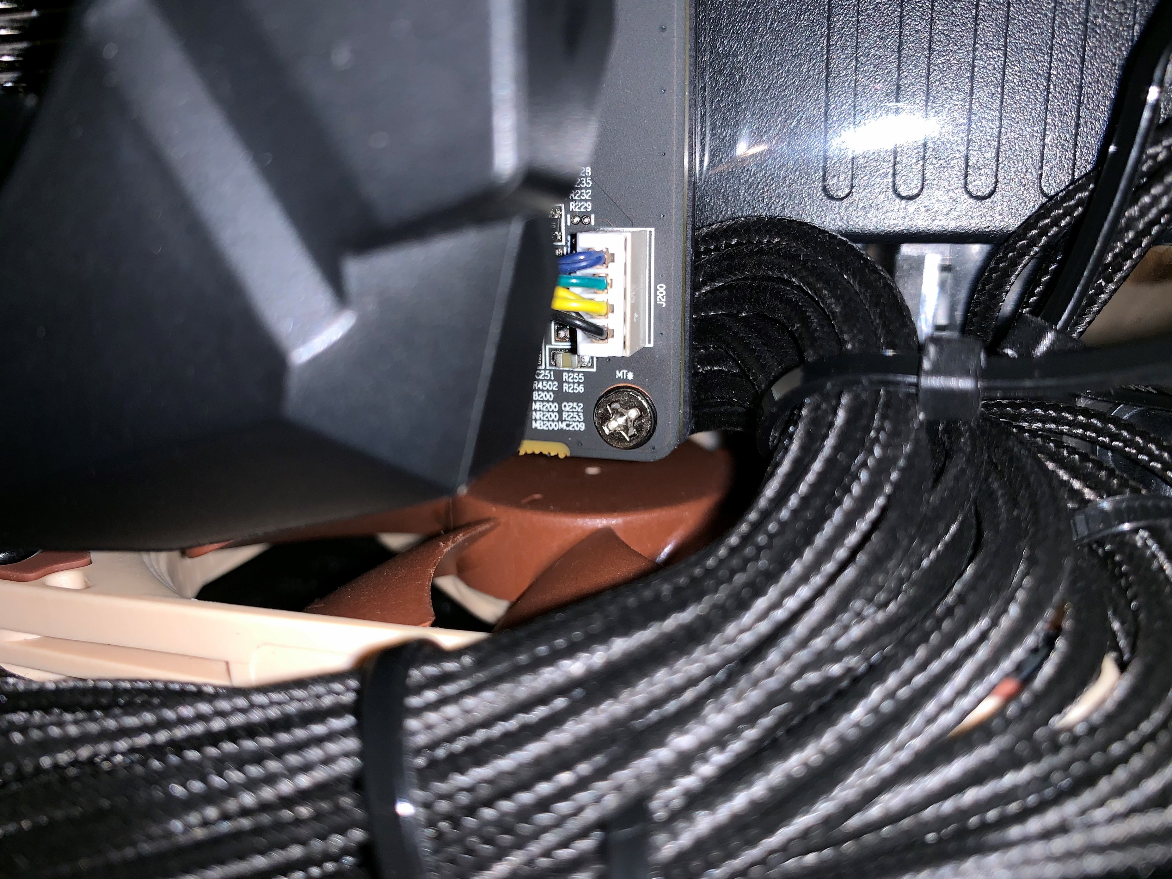

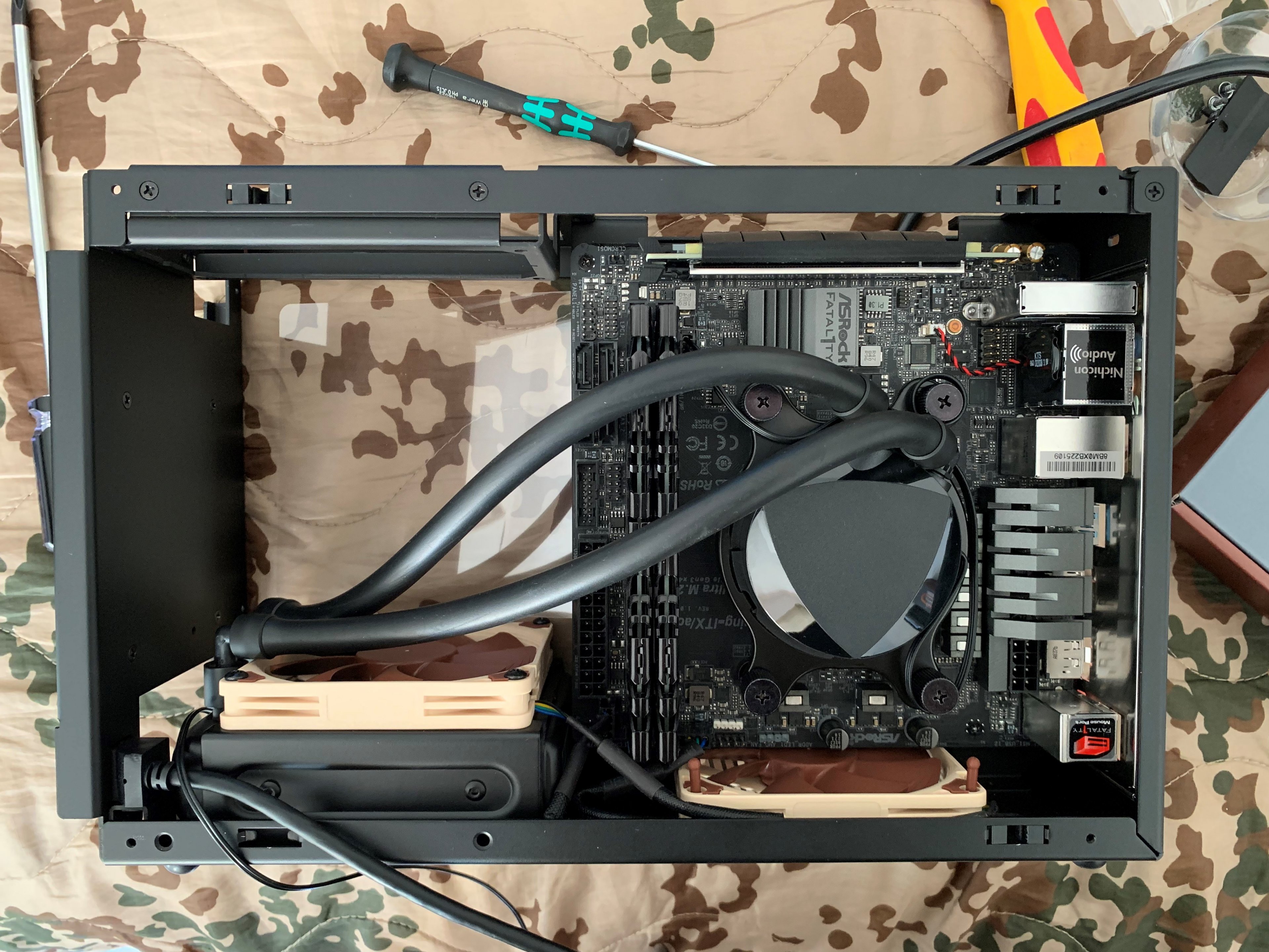

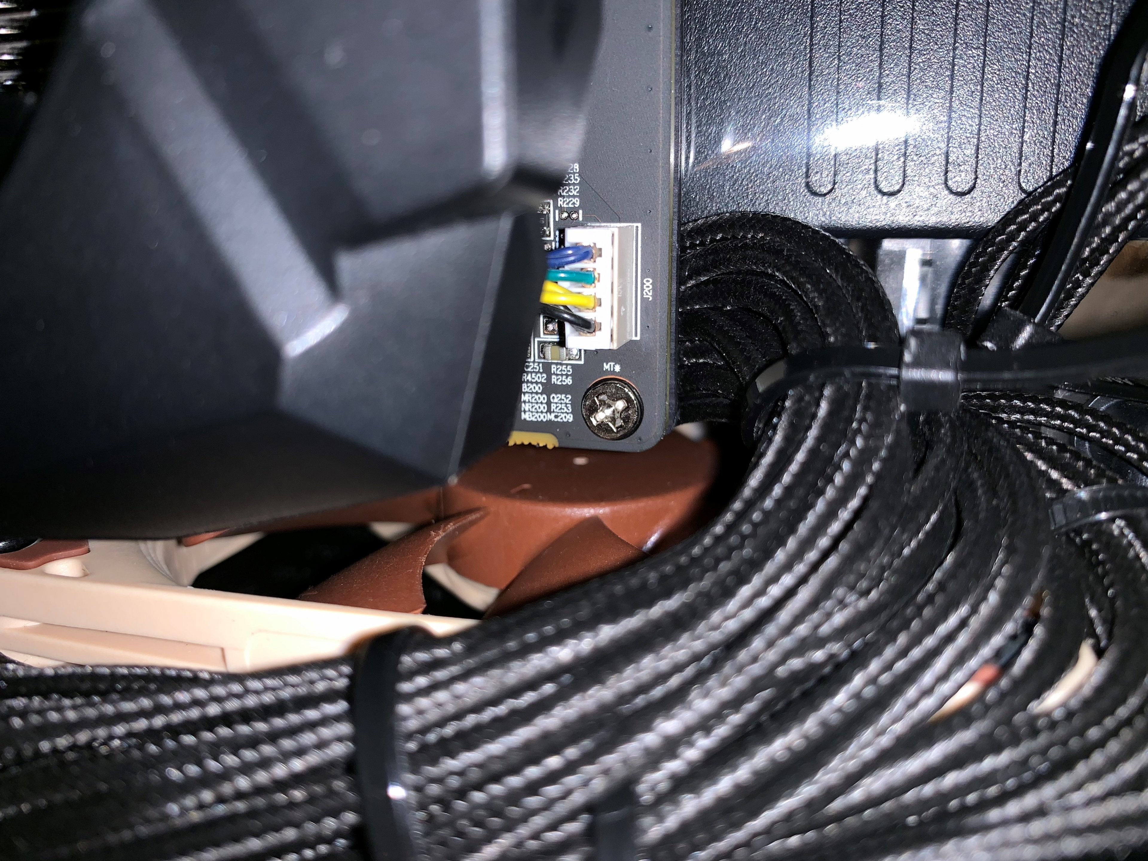

Wollte die Adern erst parallel legen, ging leider nicht, dann in Reihe ging auch nicht, dann stufenartig nach rechts oben um den Radi herum da die GPU die Adern in den Lüfter gedrückt hat.
Per Schraubendreher dann die einzelnen Adern manövriert.

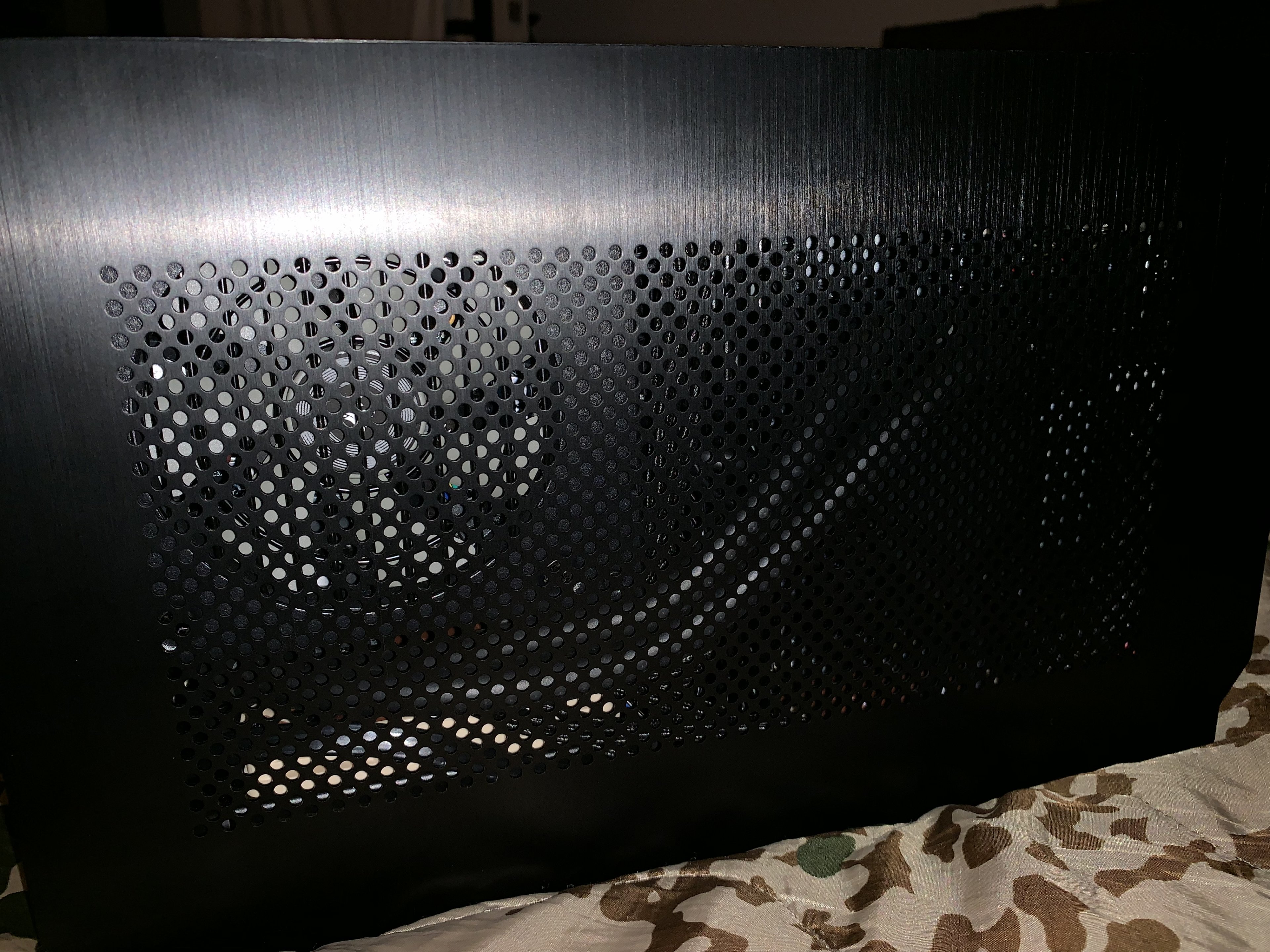

Schläuche sieht man durch die Seite echt schick :heilig:
R5 ist in jedem Szenario 20°C kühler, 4GHz Allcore (1,25V) werden unter 73°C gehalten (3DMark).
Meine B-Dies werden jetzt auch nicht mehr so heiß (logischerweise) und der R5 throttelt nicht mehr @Stock im Vergleich zum L9a.
Die Leistung/Nutzen der AiO bestätigt sich auch bei mir, allerdings wirklich viel Bastellei das sollte jedem bewusst sein.
Lieferumfang von CK weicht von SFF Lab ab (wird aber auch offen so kommuniziert).
So ich müde, ich Bett :n8:
IMG_1524.jpgIMG_1526.jpgIMG_1527.jpgIMG_1530.jpgIMG_1531.jpg IMG_1532.jpgIMG_1525.jpgIMG_1535.jpgIMG_1534.jpg
Ein Dutzend Kabelbinder und Nerven verloren bei den Dreharbeiten ihr Leben.

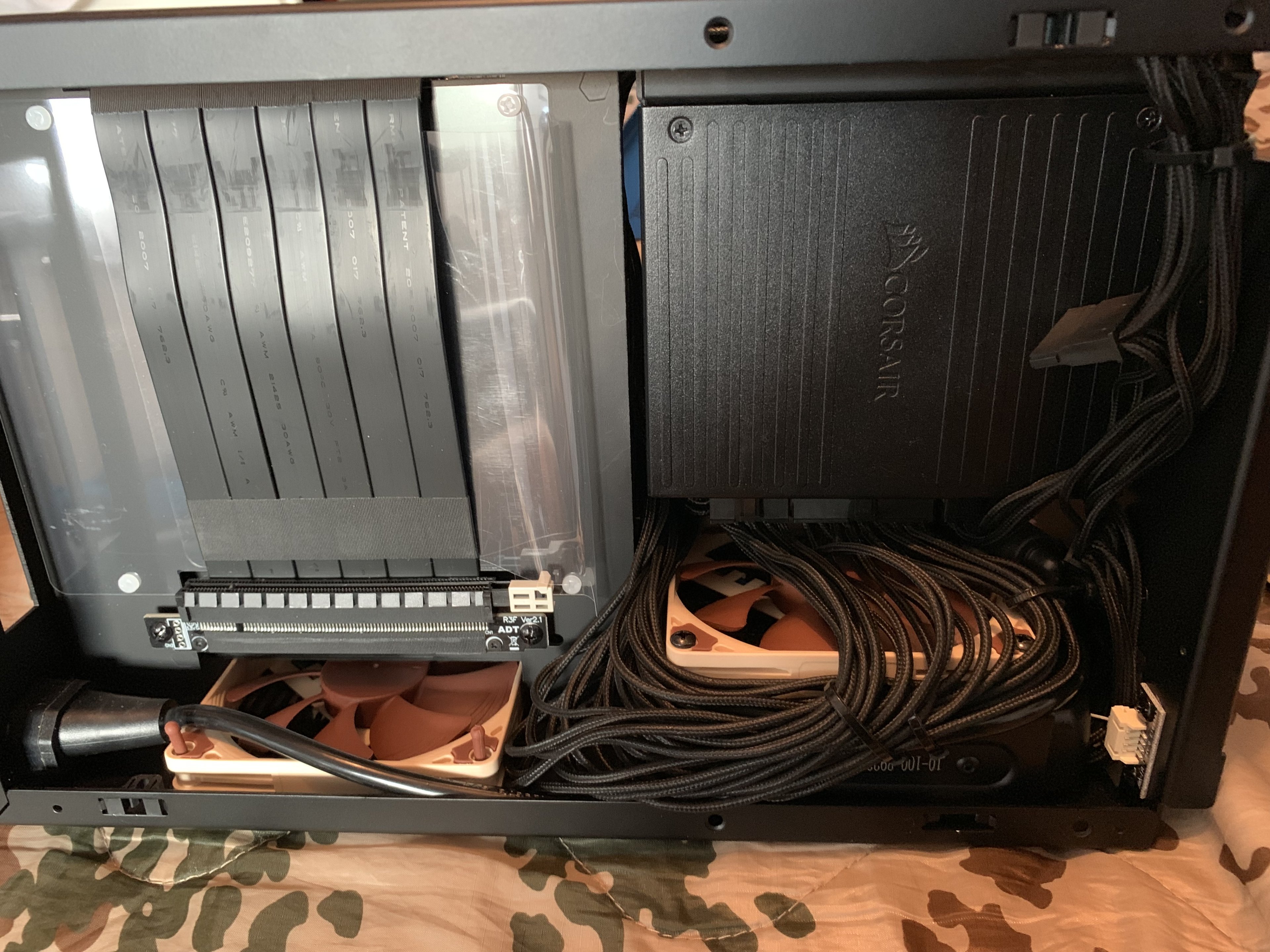

Spätestens mit der Referenz Navi 5700 muss ich ja eh noch mal ran :rolleyes:

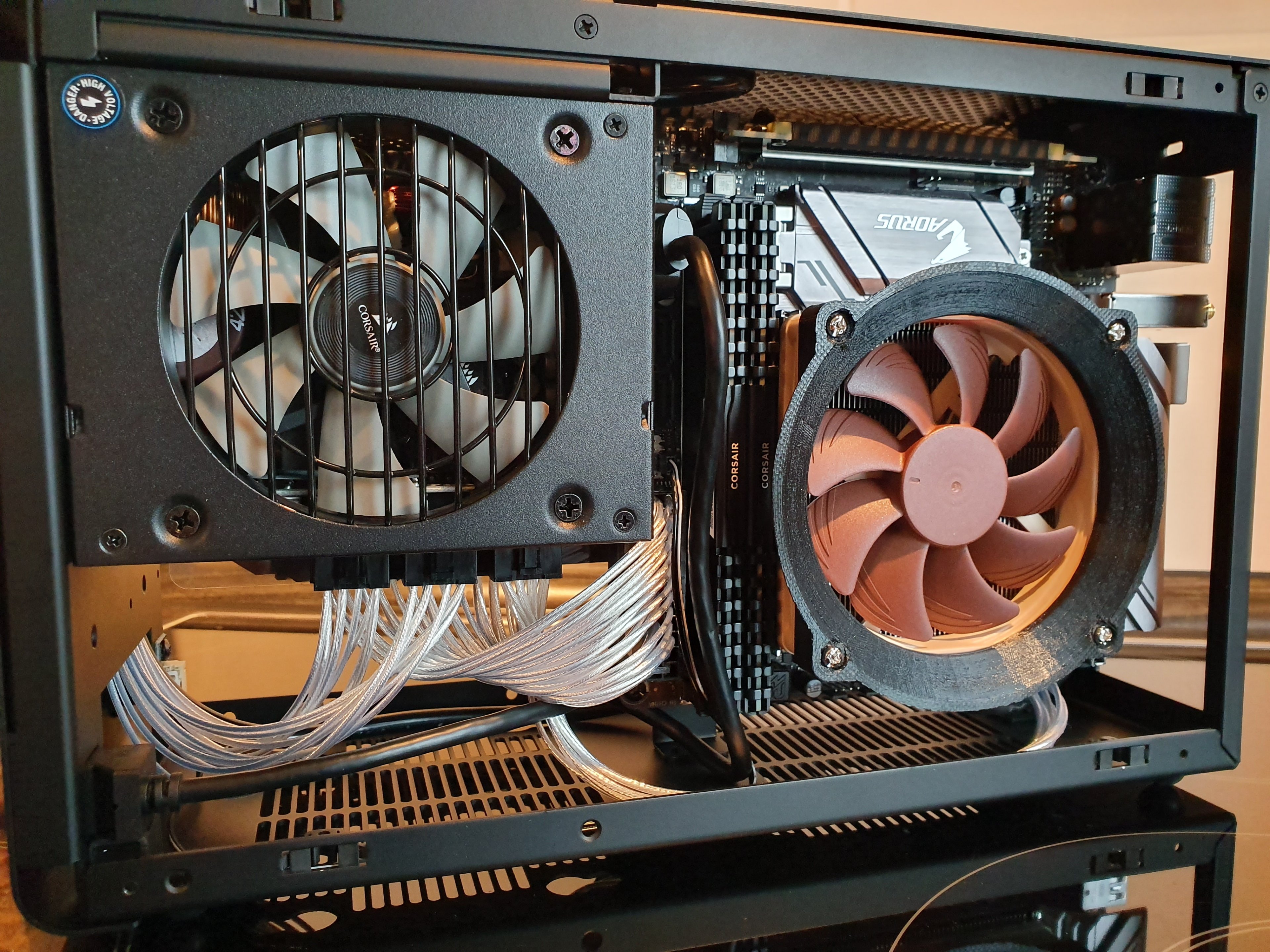

Ich kann diese Kabel nur empfehlen. Hatte auch vor diese in Kombination mit der AIO zu verwenden bin aber doch bei meiner Lüftkühlung geblieben ...
Jetzt hab ich schön viel Platz unter dem Netzteil :D

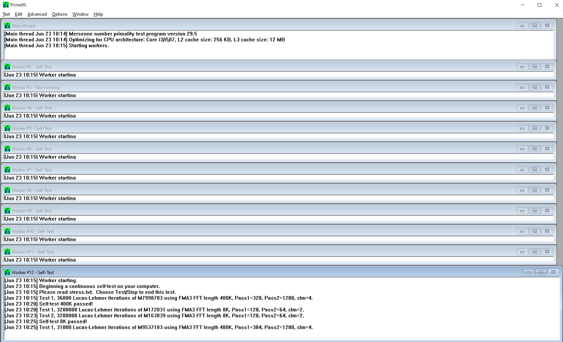

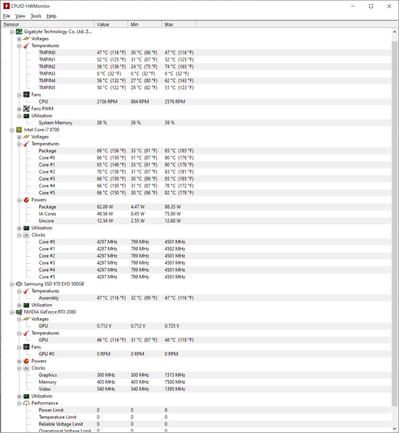

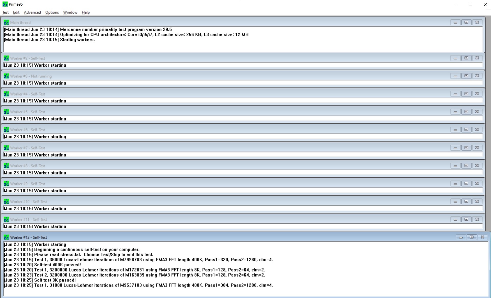

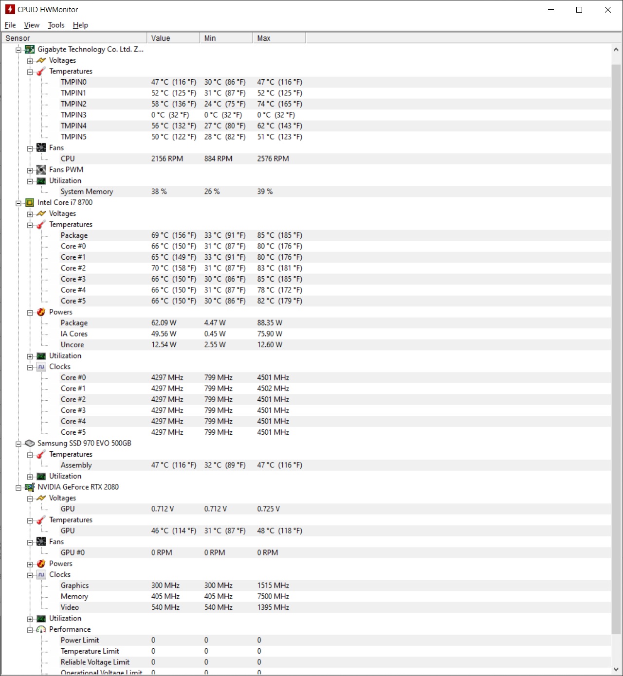

Bullz schrieb:
Könntest uns verraten was bei dir der Fan Duct gebraucht? Mich würde es interessieren wie nah man an eine aio Wasserkühlung damit ran kommt. Danke

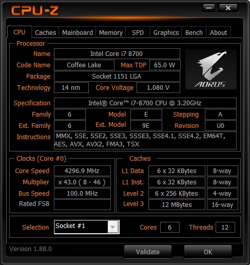

Na klar kein Problem hier die Werte nach 10 Minuten Prime mit Standard Einstellung
