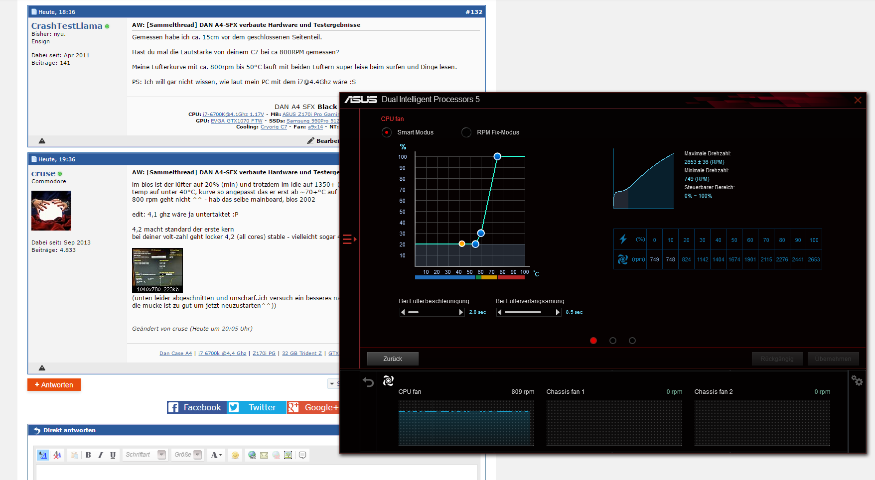

BillyTastic schrieb:
@cruse:
Mein C7 dreht mit ca. 950 U/min, die im Idle angenehm sind.
merkwürdig...im bios geht nicht weniger als 20% - laut hwinfo sind das ~1300 :freak:

Also bei meinem Board (Asus Z170i Pro) entsprechen 20% die von mir angesprochenen 750rpm.

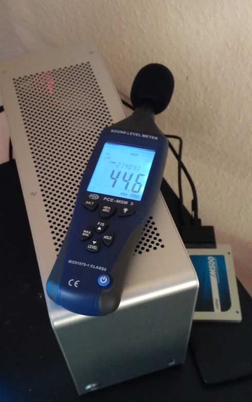

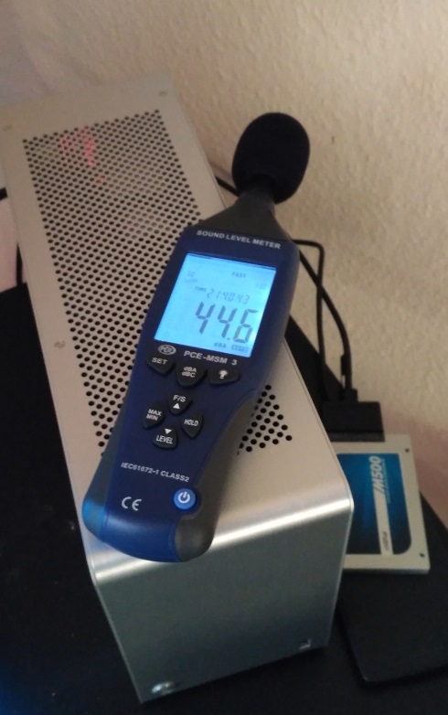

So... ein paar Ergenisse für shaav. Das Paper dazu kann er dann nach seiner BA schreiben. Da bin ich gerade zu faul für ;-)
Vorweg: Ich habe keine Ahnung wie wertig mein Schallpegelmessgerät ist. Aber für einen Vergleich inkl. Ruhewert reicht es sicher.
Schallpegel im Raum bei Stille: 11dB
Idle Werte:
C7Fan-800RPM: 13dB
NF A9x14-800RPM: 13dB
Kein mess- oder hörbarer Unterschied.
Temps währenddessen:
C7Fan-800RPM: 34°C
NF A9x14-800RPM: 36°C
Load Werte GPUPI:
C7Fan-2400RPMRPM: 37dB
NF A9x14-2000RPM: 33dB
C7Fan-2400RPMRPM: 79°C
NF A9x14-2000RPM: 79°C
Load Werte prime95:
C7Fan-2600RPMRPM: 43dB
C7Fan-2600RPMRPM: 89°C
NF A9x14-2000RPM: 91°C
Zum Testablauf: 10min Idle, 1 Durchlauf GPUPI, 15min prime95
Was weiß ich nach dem Test? Ich bleibe beim Noctua NF A9x14 und würde mich über weitere Tests von Usern freuen, die sich auch für diese Kombination entscheiden. :-)
(oder schon entschieden haben... 1-2 sind mir in den DAN A4-Threads aufgefallen ;-))

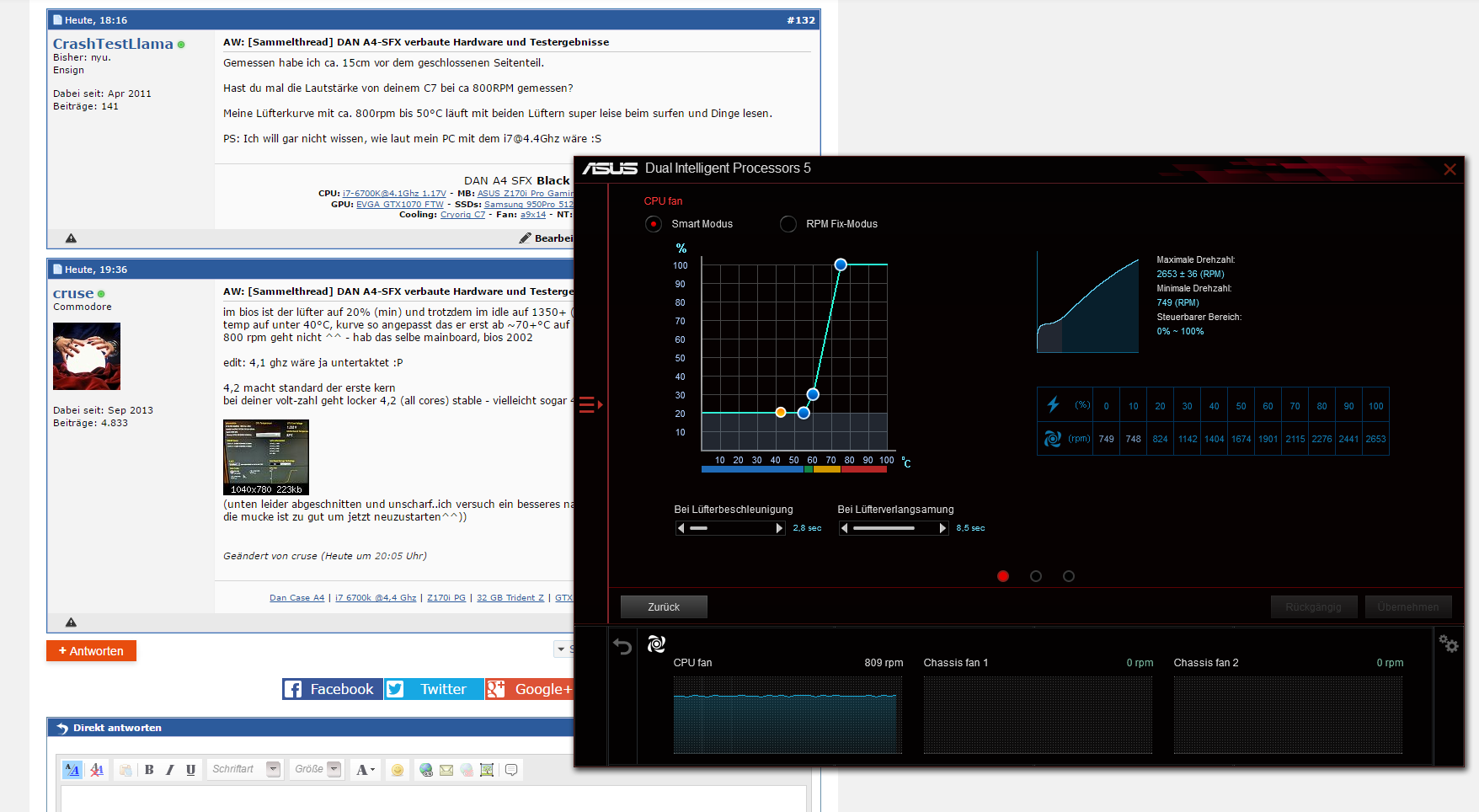

bei ~1350rpm (idle) & geschlossenem Seitenteil
38 dbA bei geöffnetem Seitenteil
​@funzel86 6 dbA sinds
@abe81 mora3+pumpe extern+schläuche aus entfernter i/o slotblende rausführen halte ich immer noch für das effizienteste
ich muss am we erstmal rausfinden warum der lüfter bei mir so hoch dreht...
edit: jetzt pfeift das teil auch noch ... :D
AW: [Sammelthread] DAN A4-SFX verbaute Hardware und Testergebnisse
Gemessen habe ich ca. 15cm vor dem geschlossenen Seitenteil.
Hast du mal die Lautstärke von deinem C7 bei ca 800RPM gemessen?
Meine Lüfterkurve mit ca. 800rpm bis 50°C läuft mit beiden Lüftern super leise beim surfen und Dinge lesen.
PS: Ich will gar nicht wissen, wie laut mein PC mit dem i7@4.4Ghz wäre :S

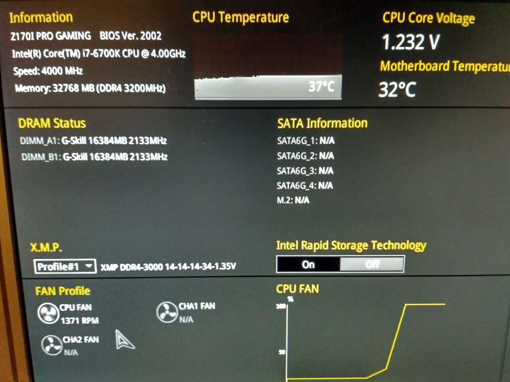

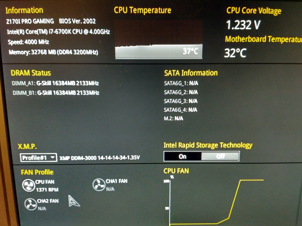

im bios ist der lüfter auf 20% (min) und trotzdem im idle auf 1350+ (laut bios und hwinfo).
temp auf unter 40°C, kurve so angepasst das er erst ab ~70+°C auf über 20% geht
800 rpm geht nicht ^^ - hab das selbe mainboard, bios 2002
edit: 4,1 ghz wäre ja untertaktet :P
4,2 macht standard der erste kern
bei deiner volt-zahl geht locker 4,2 (all cores) stable - vielleicht sogar 4,3 -> trau dich :P
(unten leider abgeschnitten und unscharf..ich versuch ein besseres nachzureichen(hab aber grad yt playlist an und die mucke ist zu gut um jetzt neuzustarten^^))

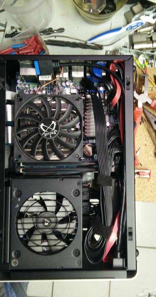

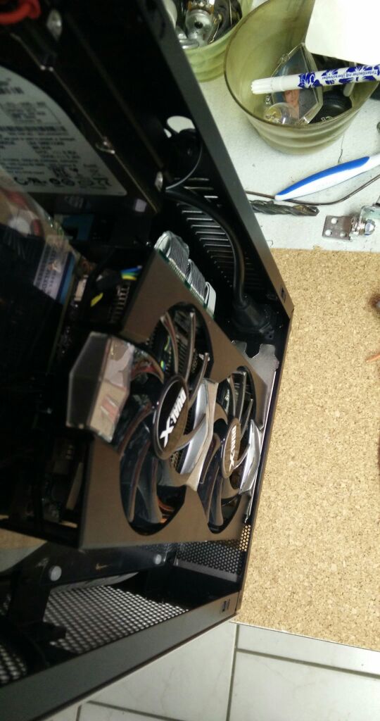

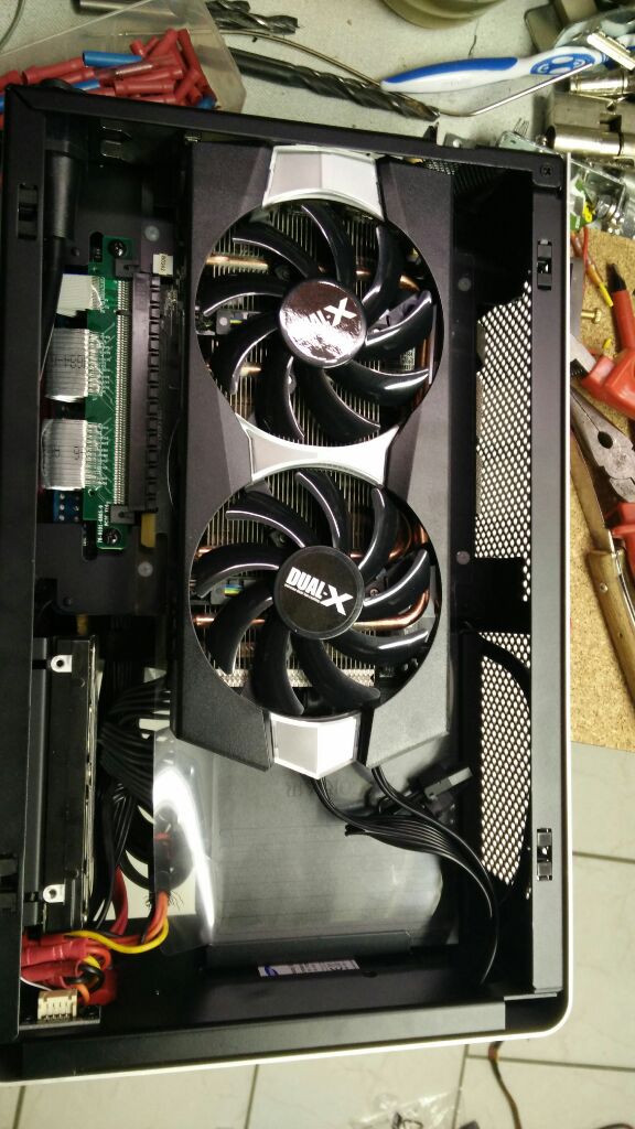

AW: DAN A4-SFX das kleinste Gaming-Gehäuse der Welt
das mit DanA4, bislang doch eine schöne Geschichte. Hut ab.

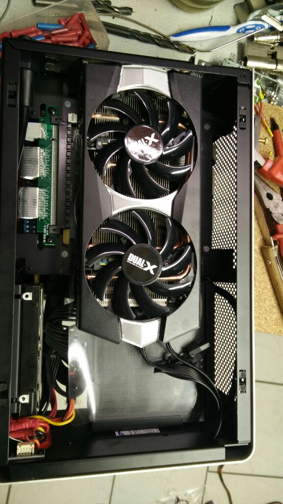

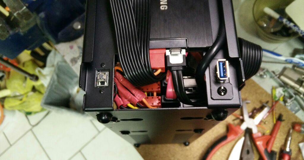

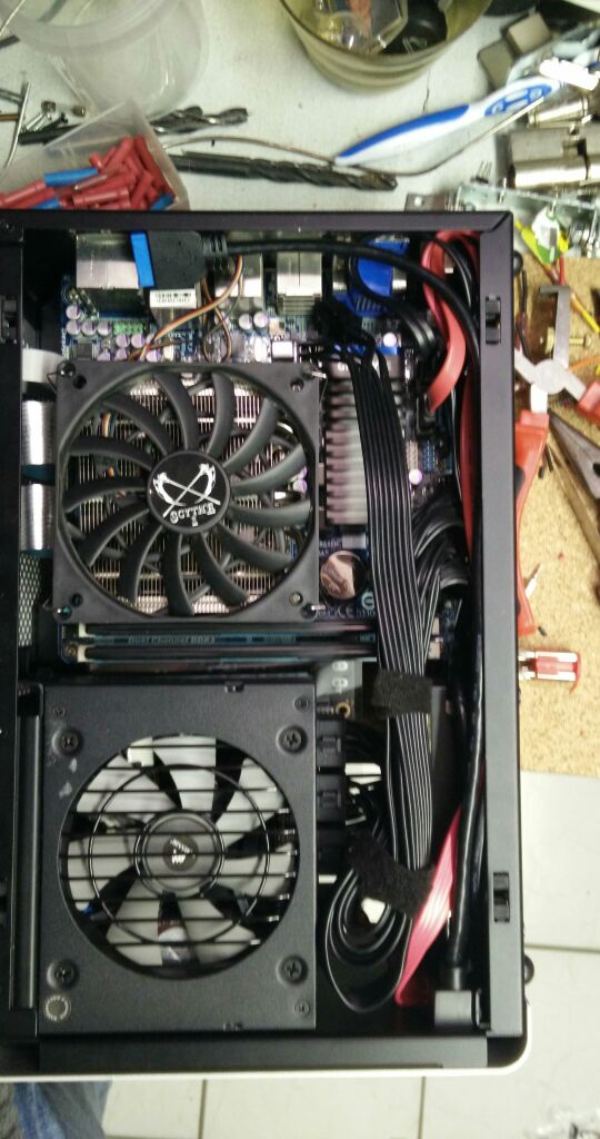

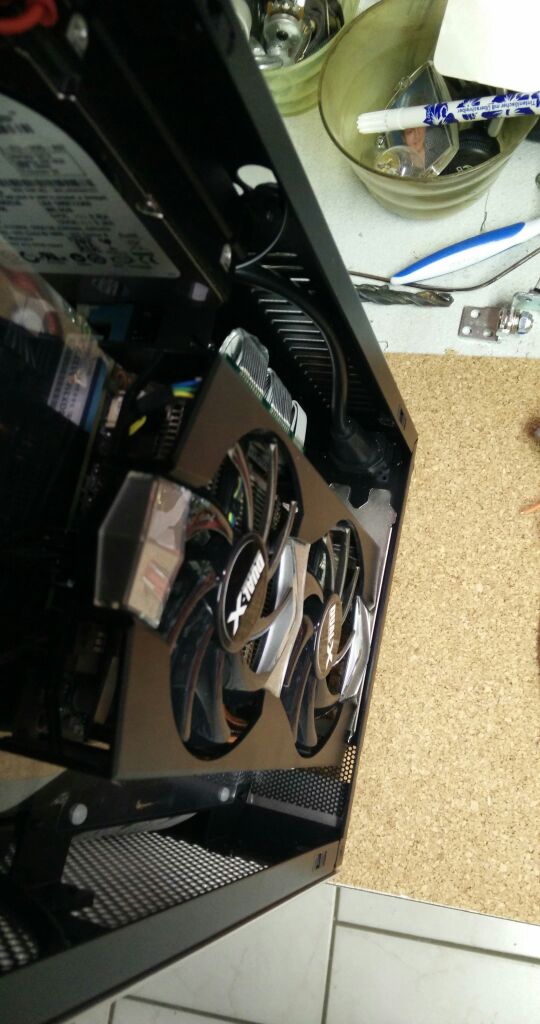

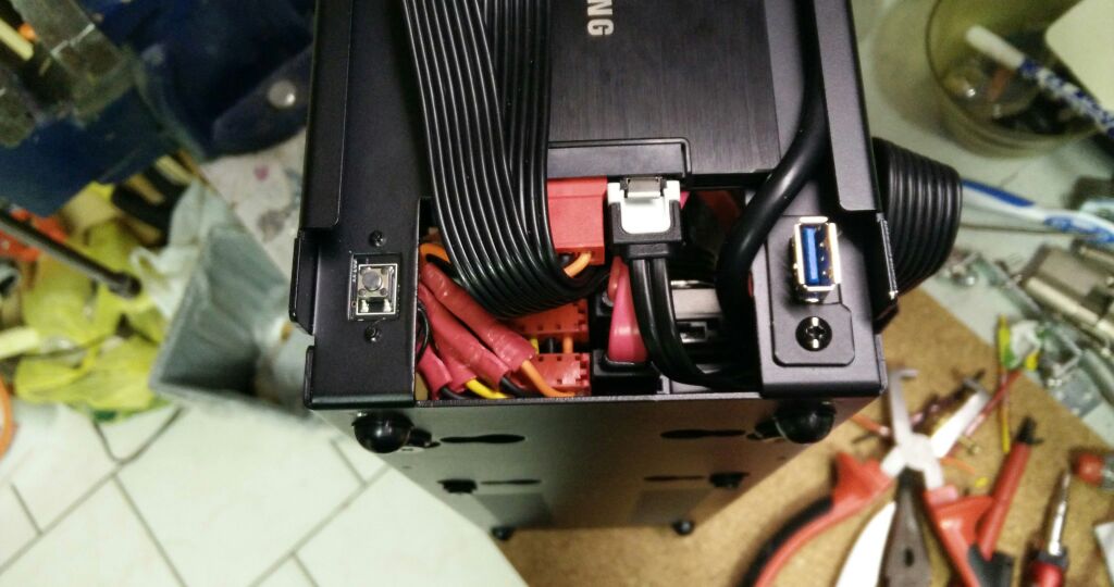

Anbei ein paar knappe Infos zum B(u)ild.
i5-2500k @ 1.08V
Silvretta + Scythe (Modell, mir unbekannt)
Last: ROTR / Doom, Cpu@ 58°C 1600 rpm, Gpu (ati 280x) @ 69°C 1400rpm (44%)
Umgebung: ca. 24°C
-Stück Schwarzes Mesh ins GpuSlot Loch geklebt
-Pcie > 3x sata, wie man sieht selfmade (bin darin nicht gerade geschickt).
-Gpu Strom (SF450) über Front gelegt
-Front USB3, mit ga-h67n, inkompatibel
das kurzgemodelte org gesleevte sharkoon Kabel hatte doch tatsächlich am pcie stecker die 12v und 5v leitung vertauscht. Aderfarbe (gelb/rot) war aber korrekt. Leidervorher und nach umbau, nicht aufgefallen / nicht durchgemessen, und damit (zum glück "nur") eine alte 80gb sata, gehimmelt. sharkoon aaaah:freak:. naja, blindes vertrauen abgestraft.
