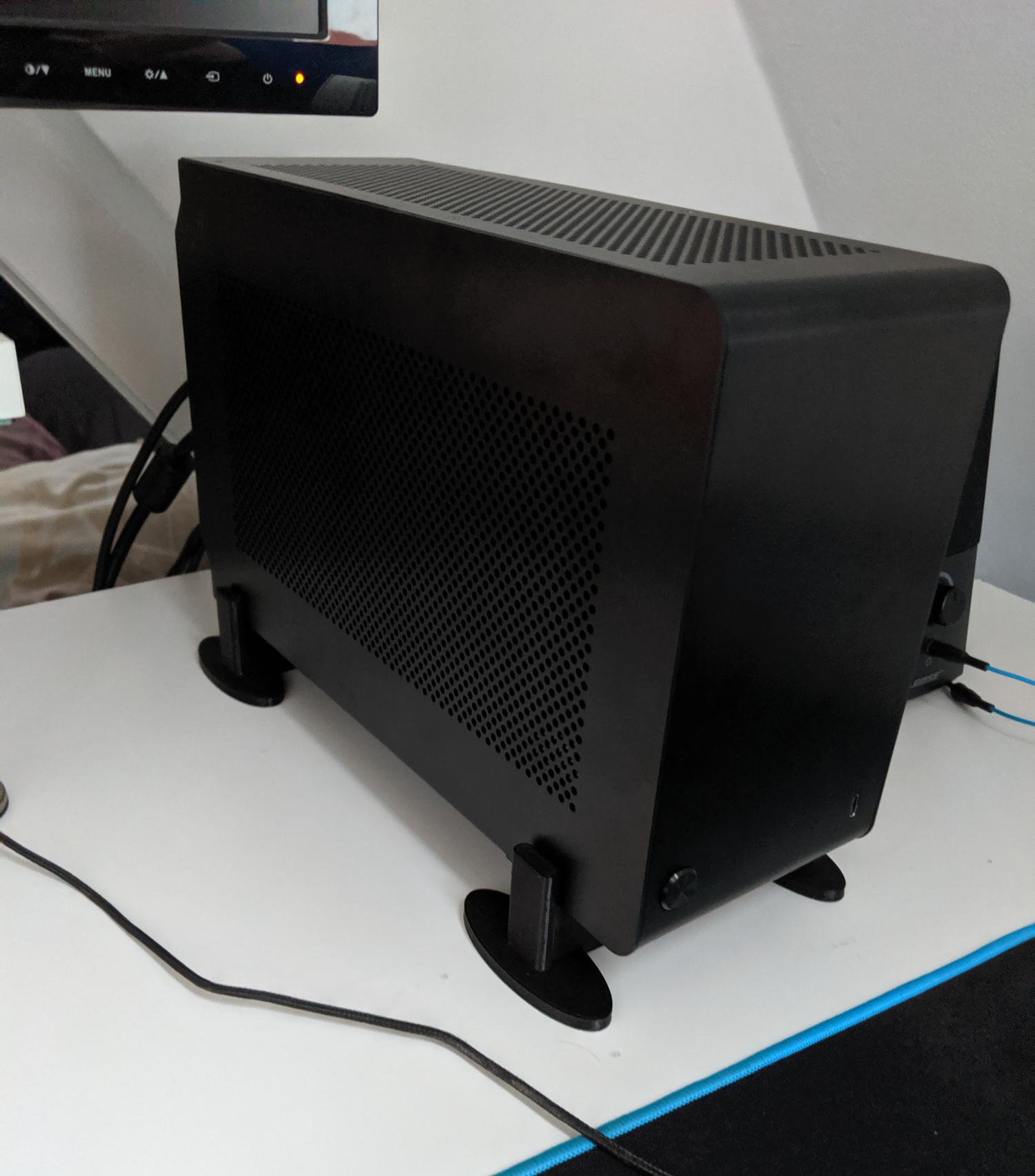

807581
Das Argument mit "Verwirbelung im Case" ist im übrigen nicht ganz richtig. Jeder Lüfter prägt dem Luftstrom einen Drall auf. Von daher ist der Luftstrom abseits des Lüfters immer turbulent und "verwirbelt". Es geht eher darum im Gehäuse keine Totwassergebiete zu erzeugen, an denen sich Hotspots bilden und dadurch bestimmte Bauteile thermisch kontaminieren.

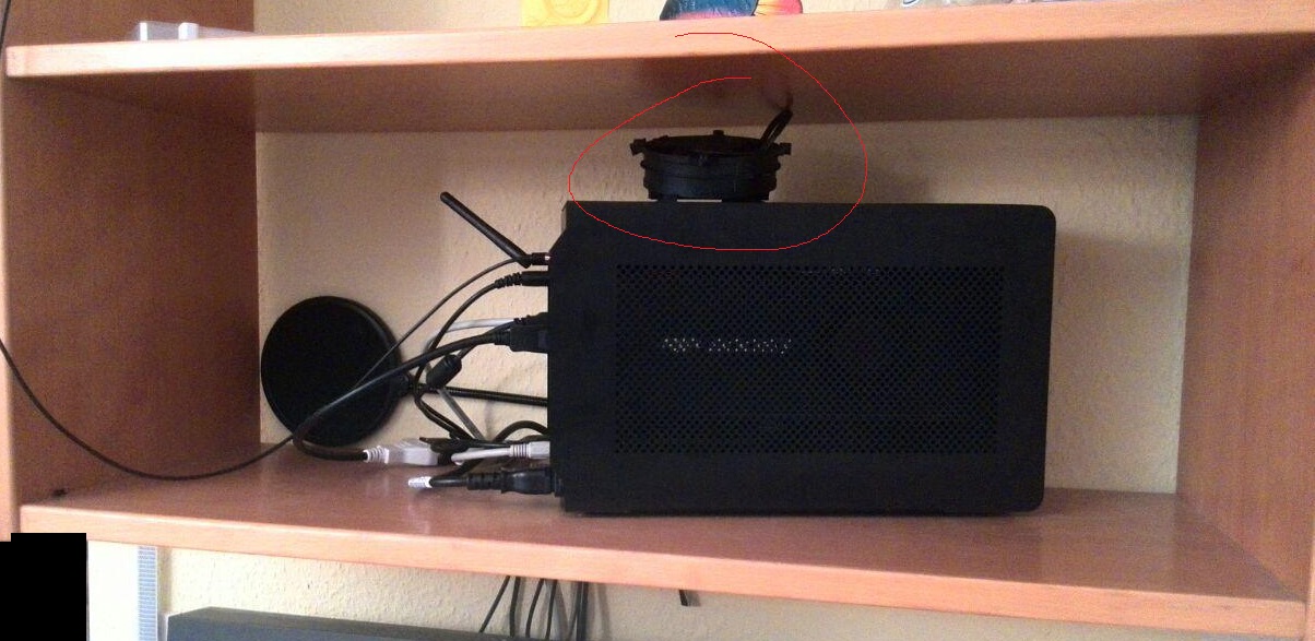

Hallo ihr Coolen :)
Ich hatte mir dieses Frühjahr mit der v4 einen Rechner mit folgenden Komponenten zusammengebaut:
Ryzen 2600
Noctua L9a mit Fanshroud
Asrock Fatal1ty B450
Crucial Ballistix 1x16GB 3000er
Seagate BarraCuda 2TB (unter dem Netzteil)
Crucial MX500 1TB (vorne drin)
MSI RX Vega 56
Corsair SF 600W
Nun steht das Case wegen Platzgründen in einem Regalfach (siehe Bild) und ich weiß nicht so ganz, was ich von den Temperaturen halten soll bzw. wie ich diese verbessern könnte:
Wenn ich per z.B. Handbrake die CPU-Auslastung über mehrere Stunden hinweg ziemlich hoch halte, landet die CPU auf ca. 75°C bei einer Raumtemperatur von ca. 25°C. Meine Grafikkarte kommt bei Volllast auch auf ca. 73°C, kann aber auch schräg aus dem Regalfach rauspusten.
Jetzt hatte ich extra schon den Stock-Lüfter von AMD zu einem externen Gehäuselüfter umfunktioniert, um die warme Luft irgendwie aus dem Regalfach zu bekommen, aber habt ihr da Ideen, wie ich das besser lösen könnte? Eine Umplatzierung kommt leider nicht wirklich in Frage...
816900
LG Numerfolt
Temps ansich sind doch vollkommen in Ordnung.
Wenn der halt da stehen muss, oberes Regalfach rausnehmen, Löcher bohren oder wie früher einen Tunnel basteln mit Intake und Exhaust.
Und ganz vergessen willkomen im Forum :)
@Numerfolt Da ist nach oben hin genügend Platz, sodass die warme Luft gut entweichen kann. Wie @Zitterrochen bereits erwähnt hat, sind die Temperaturen vollkommen unproblematisch. Um die Abluft aus dem Regal zu befördern, müsste man schon einen Tischventilator o.ä. aufstellen, was auch nicht sonderlich ästhetisch wäre... :p
