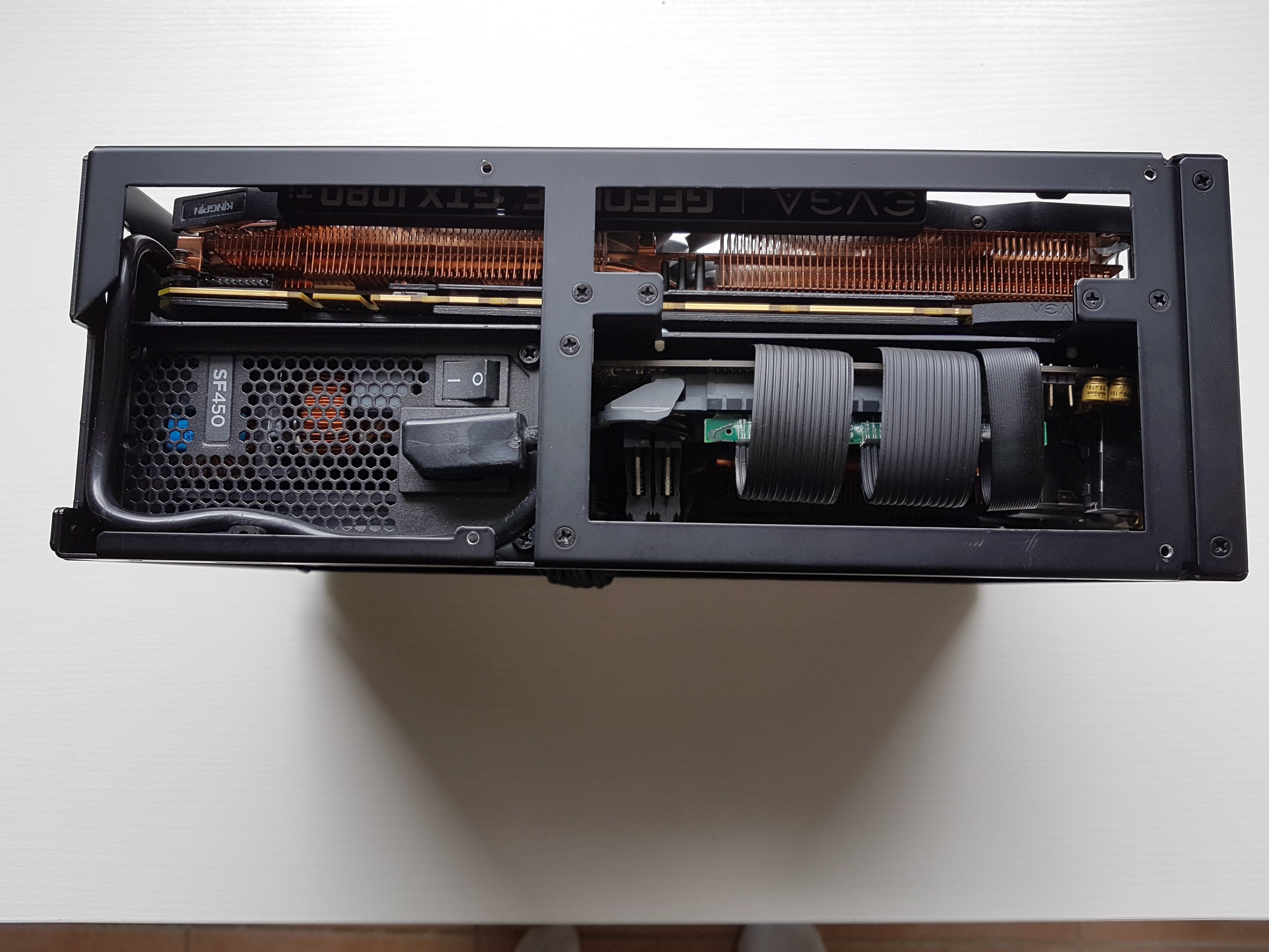

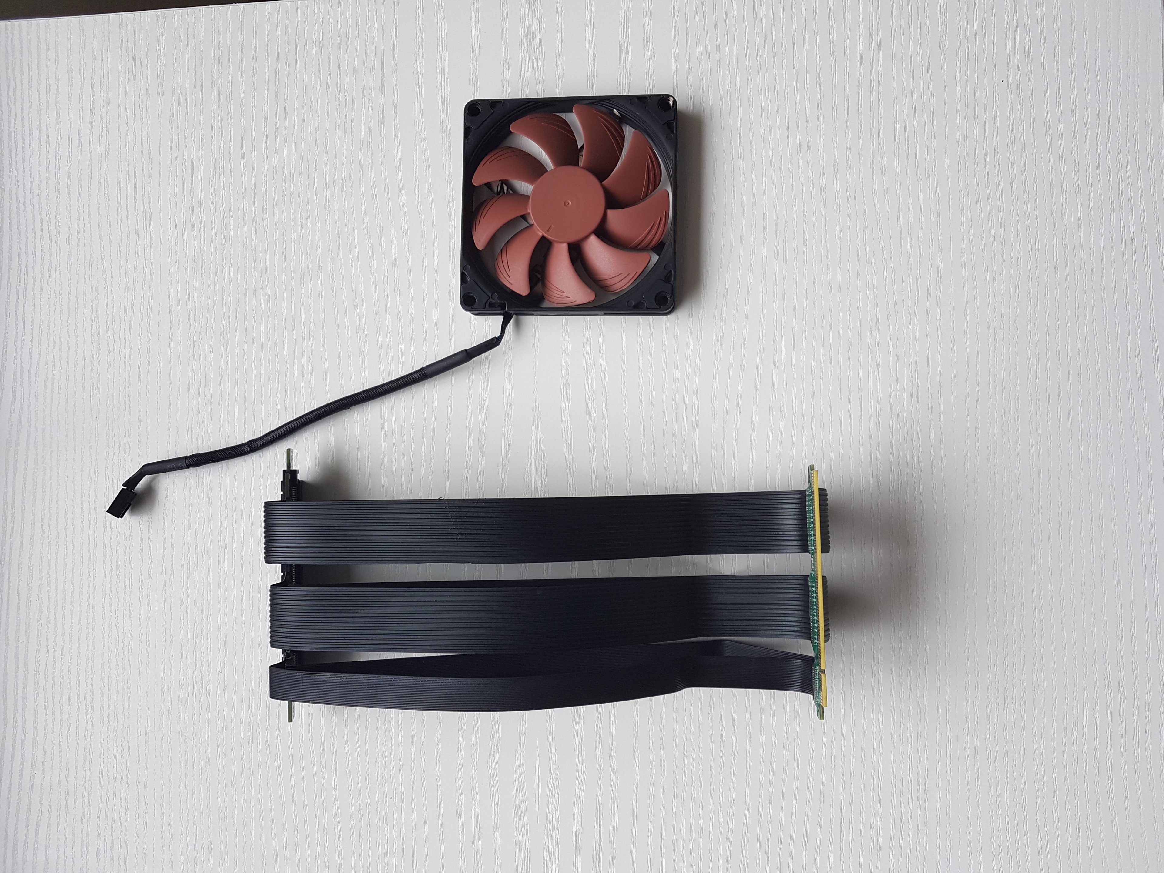

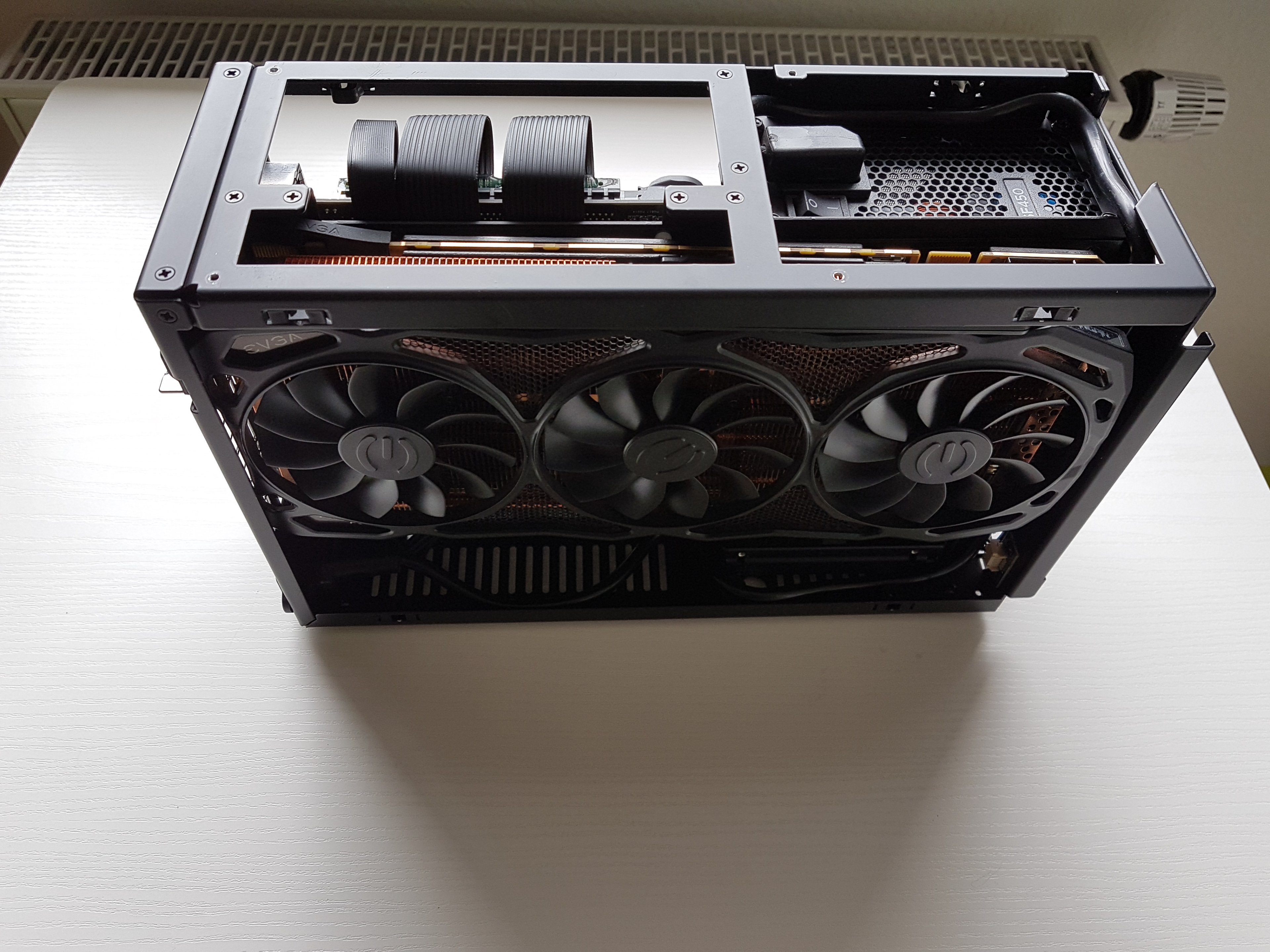

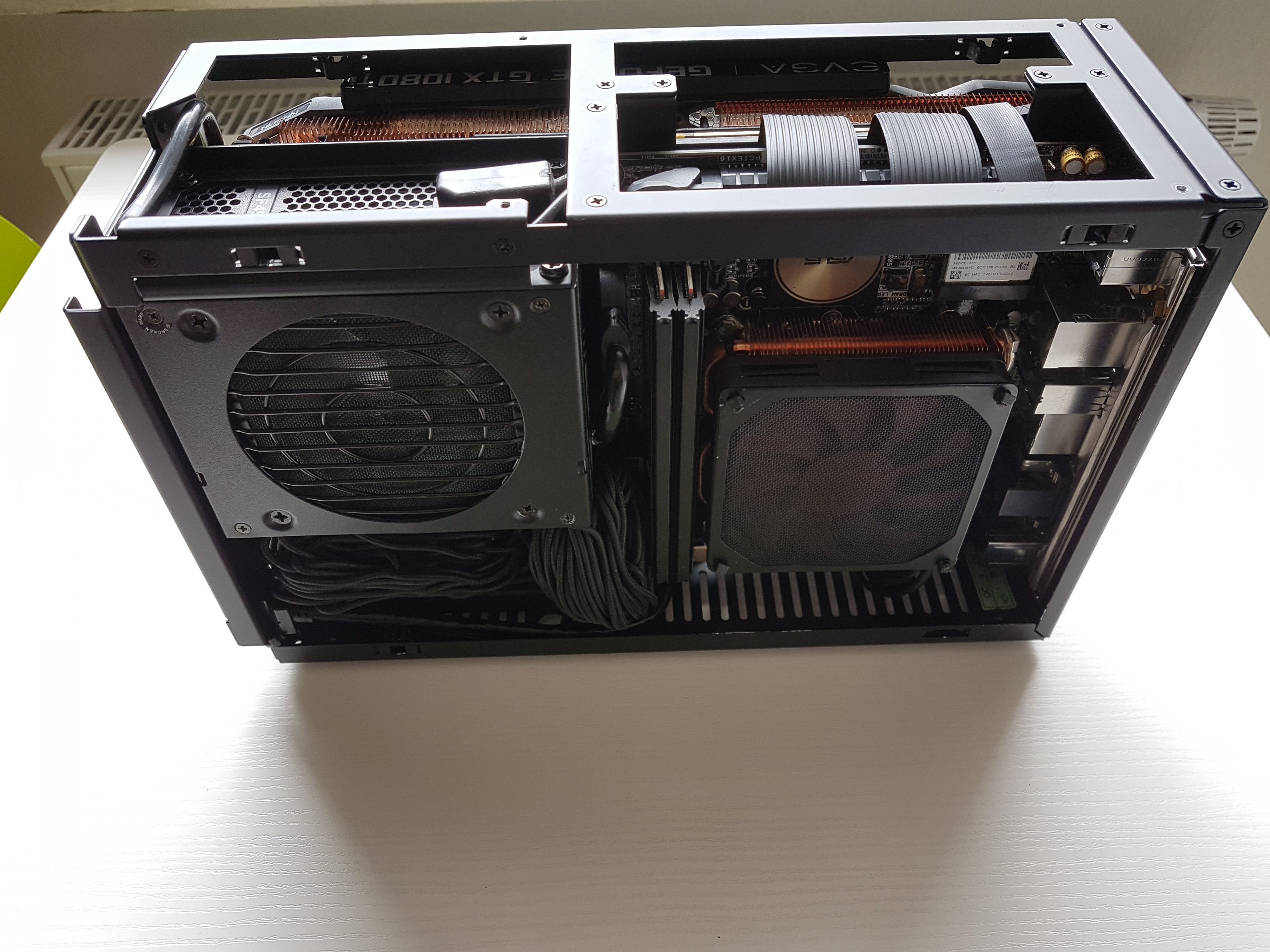

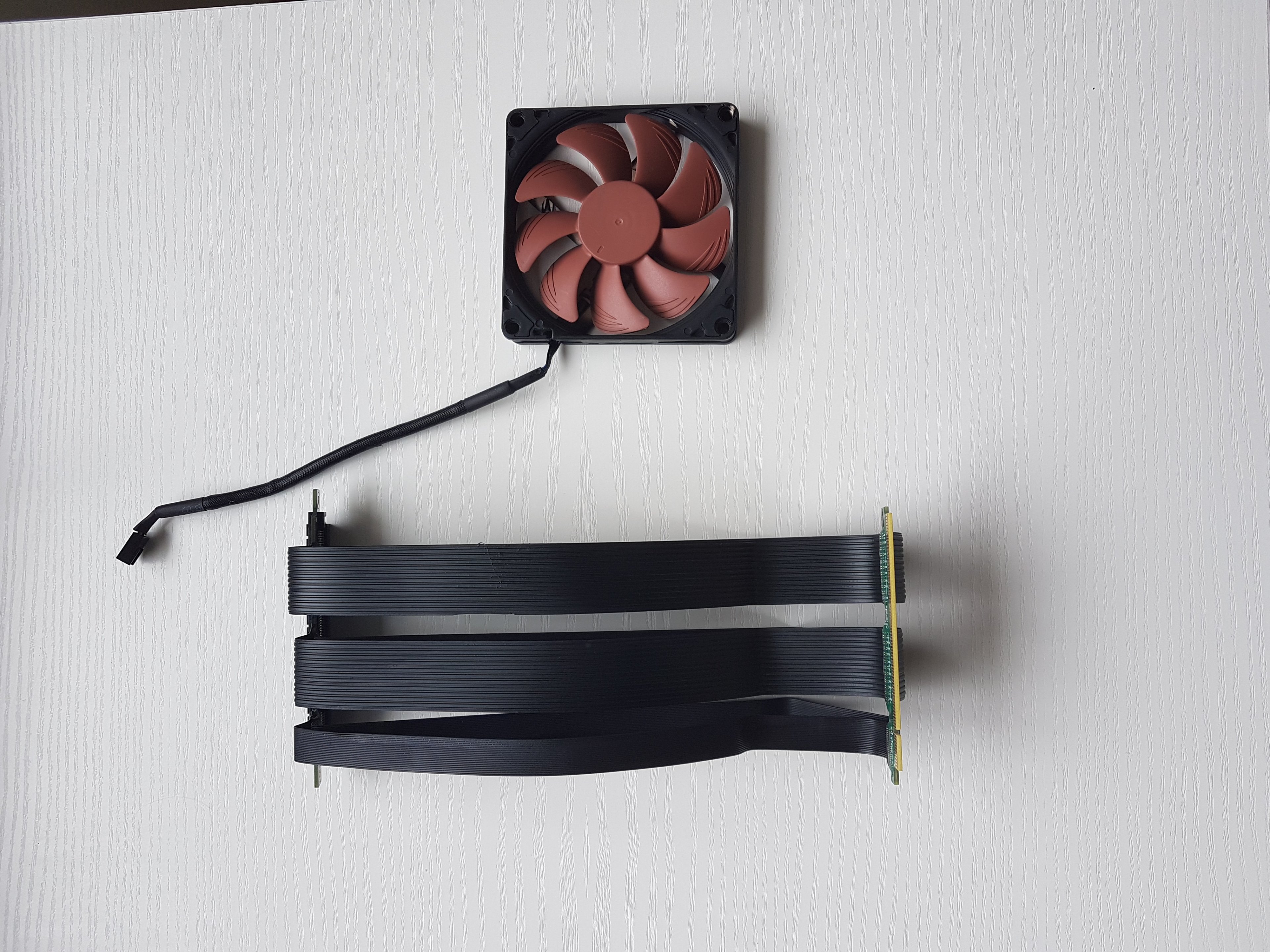

Die Lackierung ist soweit durch:
Blöd ist nur, dass anscheinend Partikel in den Lüfter gekommen sind und dieser sich jetzt nicht mehr dreht... 😉
Habe noch zwei Stück davon.
Daher werde ich diesmal nur mit einem Pinsel den äußeren Rahmen grundieren und matt schwarz lackieren.
Verdammt Noctua, macht hinne, habe keine Lust auf den nächsten Lüfterschaden... XLol
Haha, der Lüfter geht doch, das Staubgitter / die Kabelbinder waren nur zu Spack drauf...😉
3 Mal wäre besser gewesen zu lackieren, aber im Treppenhaus stank es schon (Mehrfamilienhaus mit unterteilen Kellern)...

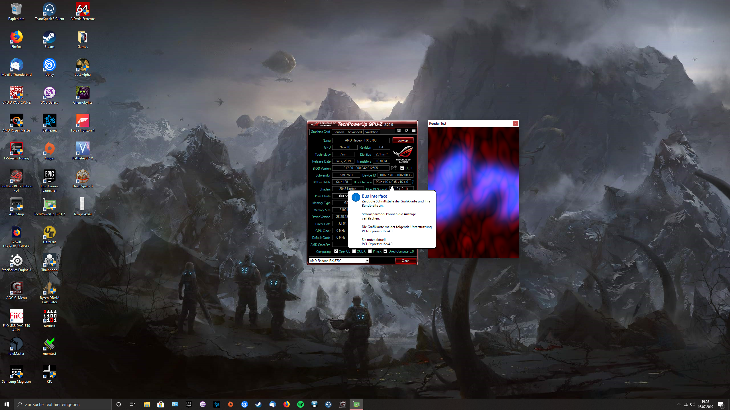

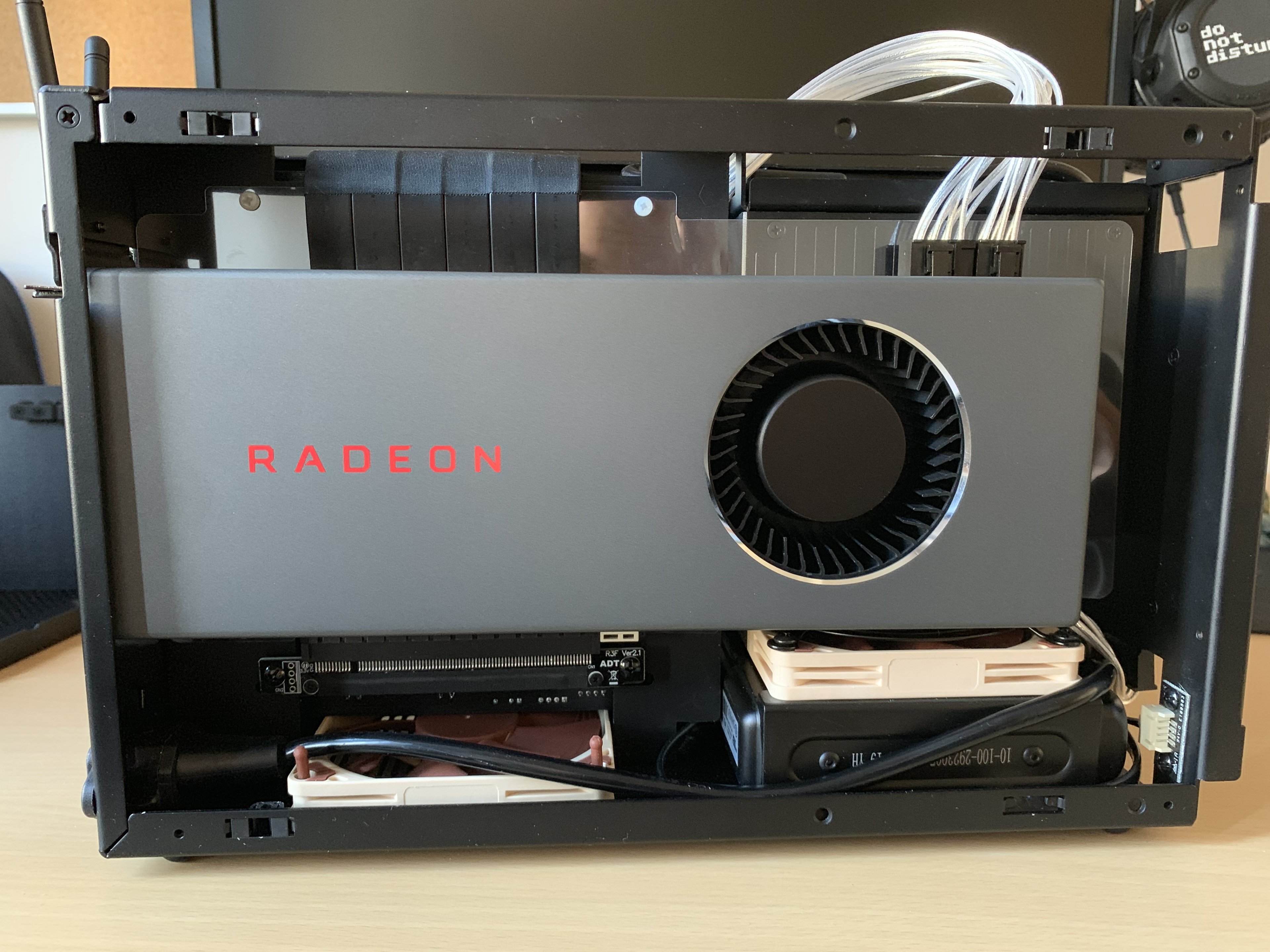

Die 5700 ist da :cheerlead:
Sieht sehr schick aus und kommt auch als kleines Modell "edel" rüber.
Der Einbau war auch deutlich leichter durch die fehlende Backplate so wie ich mir schon dachte, das Riser drückt nun nicht mehr gegen die Kartenrückseite, "flutscht" so wie es sein sollte in den Slot.
Also eine Empfehlung von mir:
Nutzt wenn möglich keine Backplate bei einer Tiefe über 40mm solange ihr die Plastikfolie des A4 noch habt.
Warum auch immer hatte ich das Längenmaß falsch im Kopf, die Idee vom mini Intake Lüfter entpuppt sich also als Schnapsidee :affe:
Mal schauen wie sich der NF A9 jetzt mit dem kleinen Lüftungsschlitz schlägt.
Im Idle hört man die Karte ist aber nicht störend, bin noch am rumspielen OC etc.
Laut GPU-Z nutzt die Karte PCI-E 4.0 :freaky:
Wird wohl noch ein Bug sein, ansonsten muss ich mal mein JZ Bios 3.30 durchsuchen,
wäre aber wohl zu schön um wahr zu sein mit ZEN+ oder es liegt an den 4GHz :daumen:

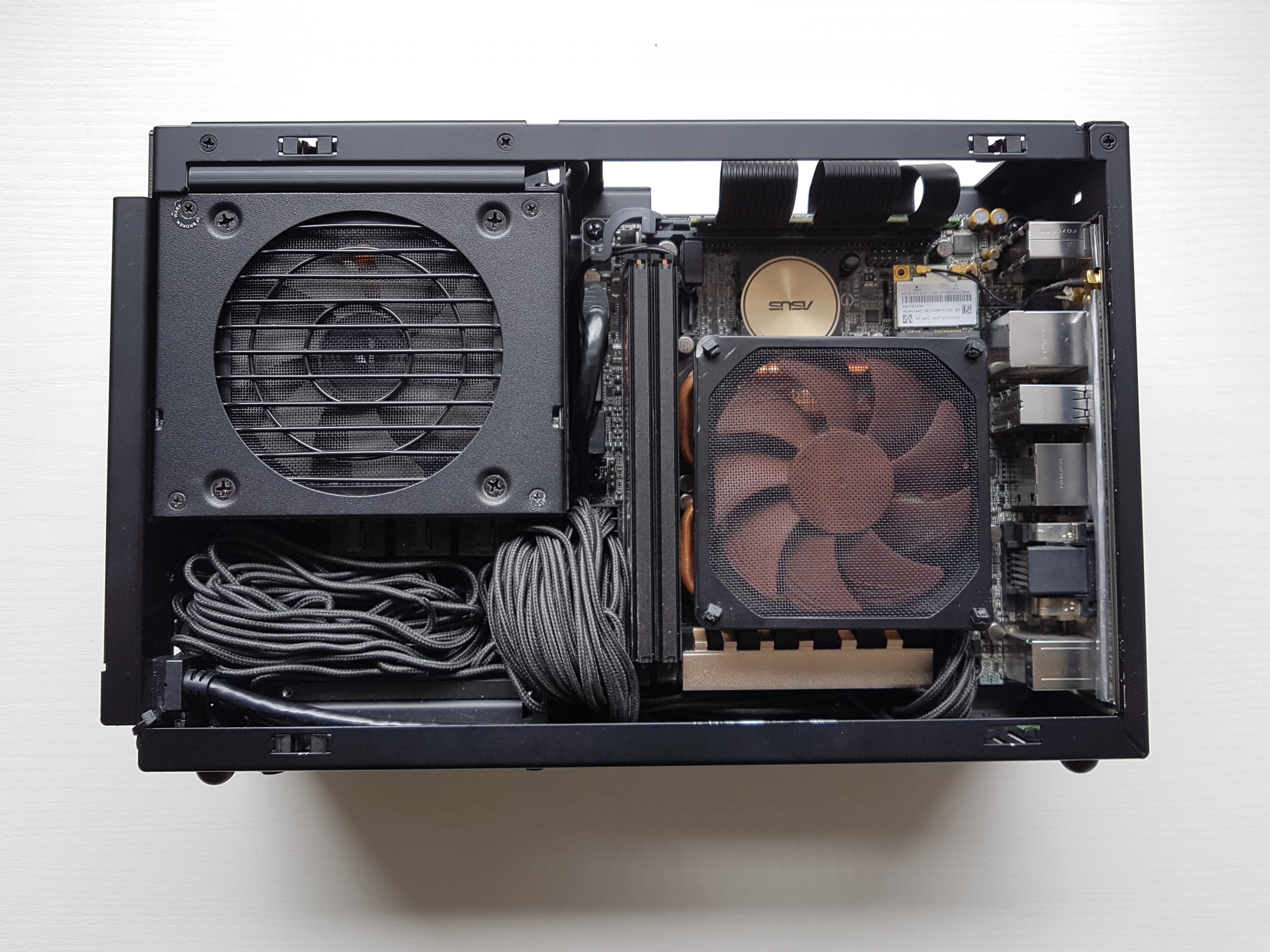

Ich stelle mir auch grad diese Frage, wenngleich ich keine WaKü betreibe. Ich komme aber gedanklich auf den Airflow in meinem DAN A4 V4 noch nicht ganz klar und brauch mal eure Hilfe.
Verbaut ist:
MB MSI B450I Gaming Plus AC
SSD Corsair Force MP510 480GB NVMe
HDD Segate Firecuda 2,5"
RAM Ballistix Sport LT 32GB DDR4, 3000
CPU Ryzen 5 2400G mit BlackRidge Kühler
GraKa Sapphire Pulse Radeon RX570 8GB
PSU Chieftec CSN-650C SFX 80 PLUS Gold
Um die Belüftung der Komponenten zu optimieren habe ich schon folgendes getan:
  • Den Lüfter des BlackRidge drehen, so dass er Luft von außen ansaugt.
  • Einen FanDuct um den Kühler bauen
  • Custom Cables verbauen
Jetzt überlege ich zusätzlich einen NF-A9x14 als Gehäuselüfter unter das MB zu verbauen und zwar so, dass er Luft von außen ansaugt und in das Gehäuse bringt.
Wenn doch aber der BR-Lüfter ebenfalls in das Gehäuse bläst, erscheint mir das kaum sinnvoll. Besser wäre doch ein konstanter Luftstrom in eine gemeinsame Richtung, der durch das Gehäuse geht.
Oder sehe ich hier was falsch?
Genau andersrum. Alle Gehäuselüfter ausblasend montieren, sonst hast du zu starke Verwirbelungen im Innenraum.
Den BR Lüfter auf die CPU blasend.
