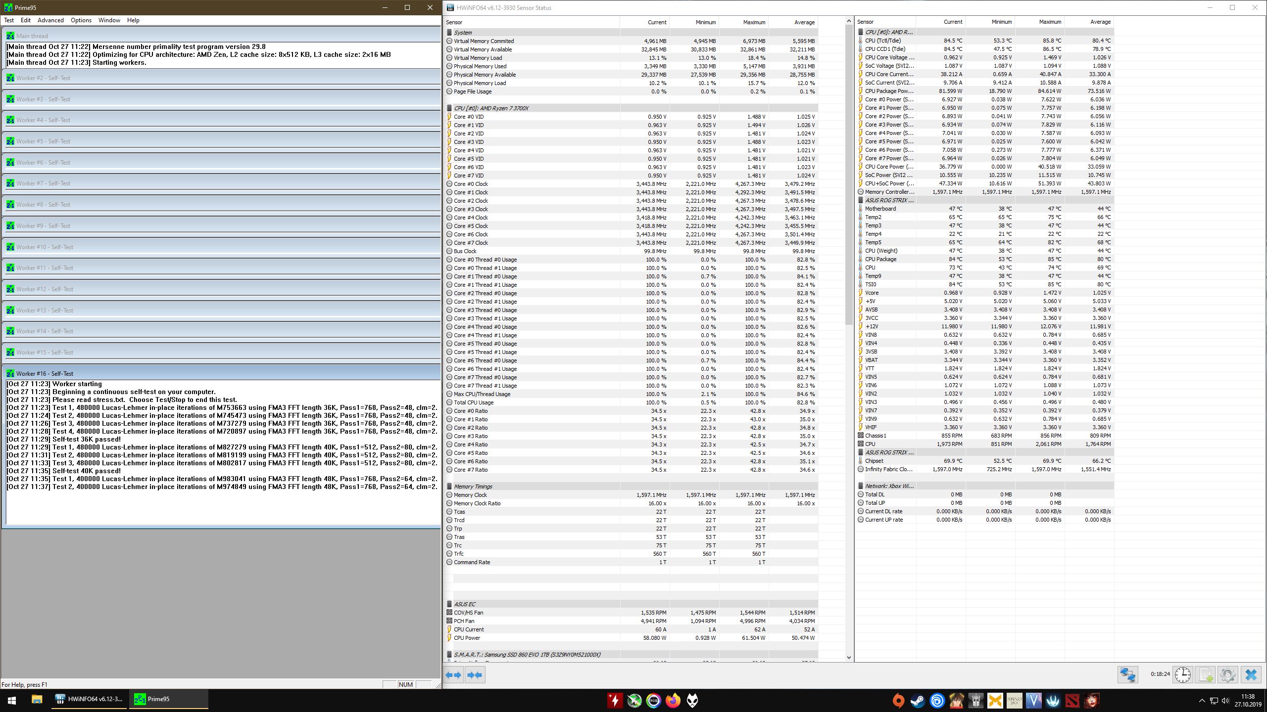

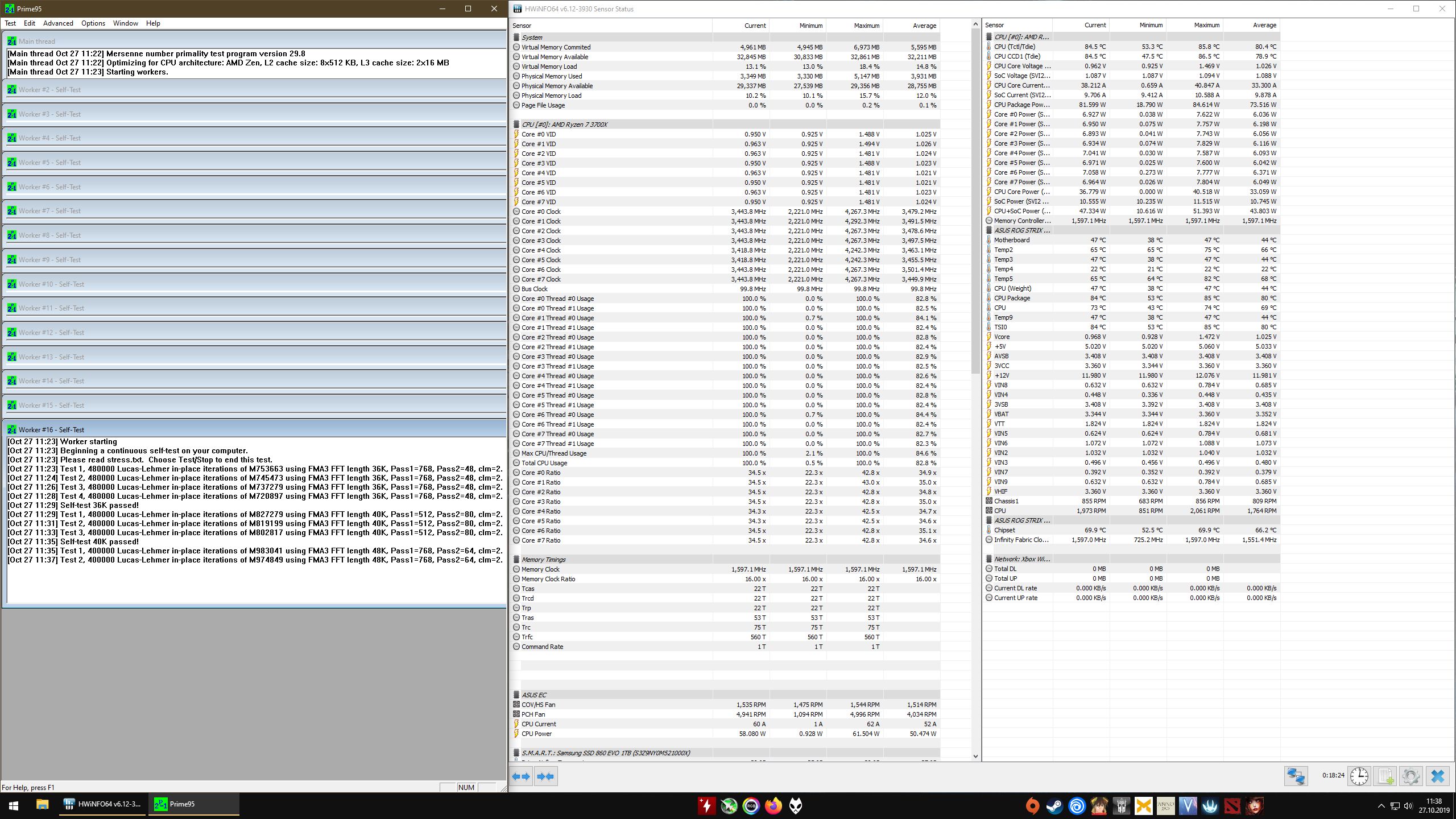

Ja, die Tempwerte würden mich auch brennend interessieren. 15 Minuten Prime und eine "normale" Gamingsession wären (für mich) völlig ausreichend zur Einschätzung wie es ungefähr um die Kühlung steht.
Reaktionen: p1xel
Dem schließe ich mich vollumfänglich an. Ich hoffe nur das die Temps nicht zu gut sind, da ich ansonsten den R7 kaufen muss :-)))
Habe jetzt noch nie groß Benchmarking betrieben deswegen habt etwas Nachsicht aber gibts ne generelle "Standart" Testweise mit Prime ?
Also für die CPU Small FFTs oder doch "nur" Smallest FFTs ?
Oder gleich Vollgas mit Blend um das ganze System zu testen ? :)
Um die Temperatur auszulesen hätte ich jetzt CPUID Hardware Monitor genommen!
Mach einfach SmallFFTs und lass nebenbei HWinfo64 laufen. Screenshot nach 15 Minuten (während prime noch läuft!) von den Kerntemps und der Vcore und alle sind happy. Besten Dank!
Endlich einer mit 3700x Blend Prime wir nehmen alles... :)
So das Ganze war jetzt ca. 15-20min SmallFFTs.
Der Test wurde mit geschlossenem Gehäuse durchgeführt. Bin eigentlich überrascht dass der Lüfter noch "relativ" leise war. Klar war er schon hörbar aber ich habs mir schlimmer vorgestellt. :) Im idle ist das Ding schon kaum warnehmbar aber früher stand mein PC auch unter dem Tisch und jetzt sitze ich 40cm entfernt.
Ne normale Gaming Session kommt dann eventuell heut abend dran.
Es wurden jetzt noch keine Anpassungen mit Undervolten etc. vorgenommen und im Idle schwankt die CPU immer zwischen 55-65°C kommt mir etwas viel vor oder ist das normal bei den Ryzens ?

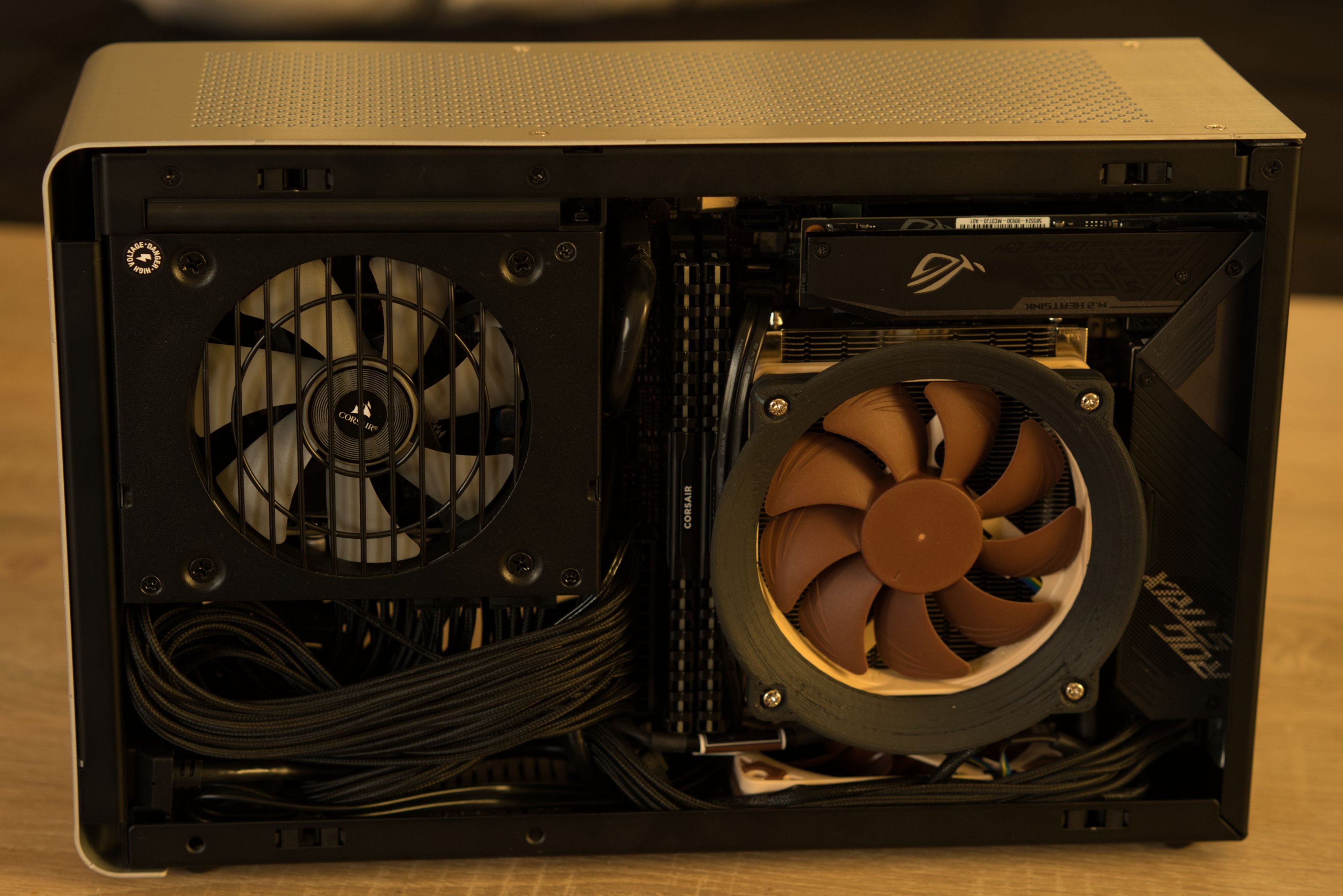

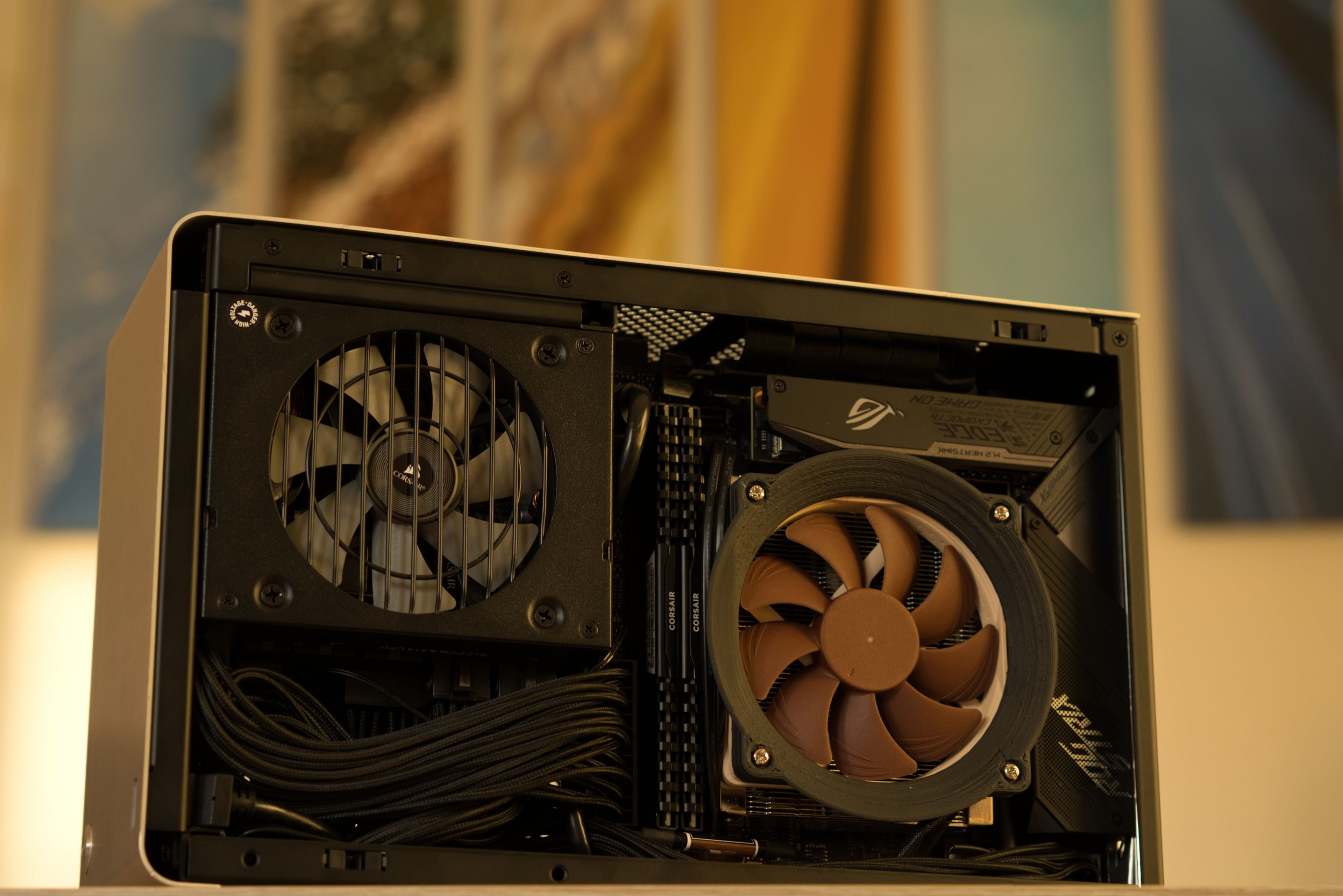

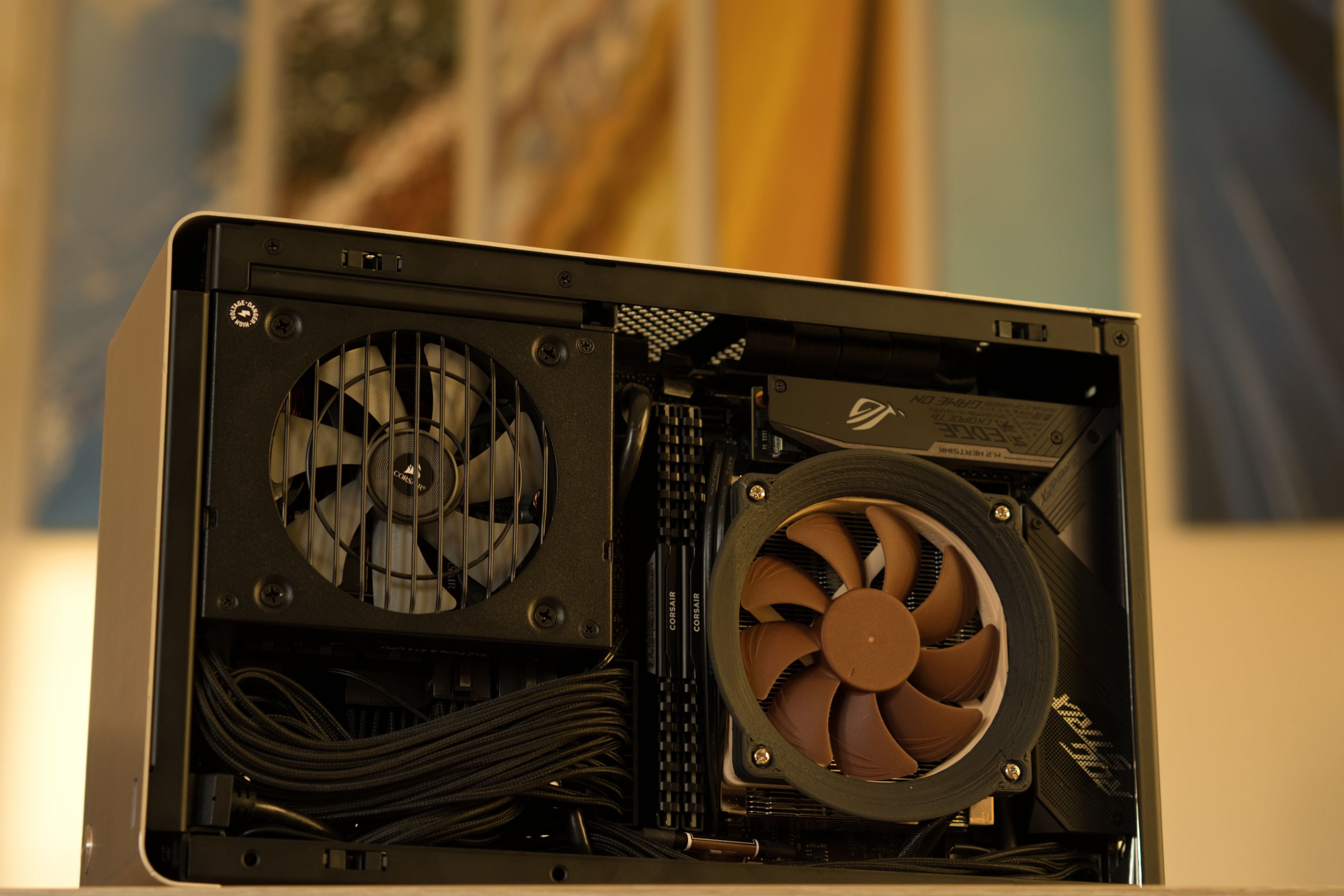

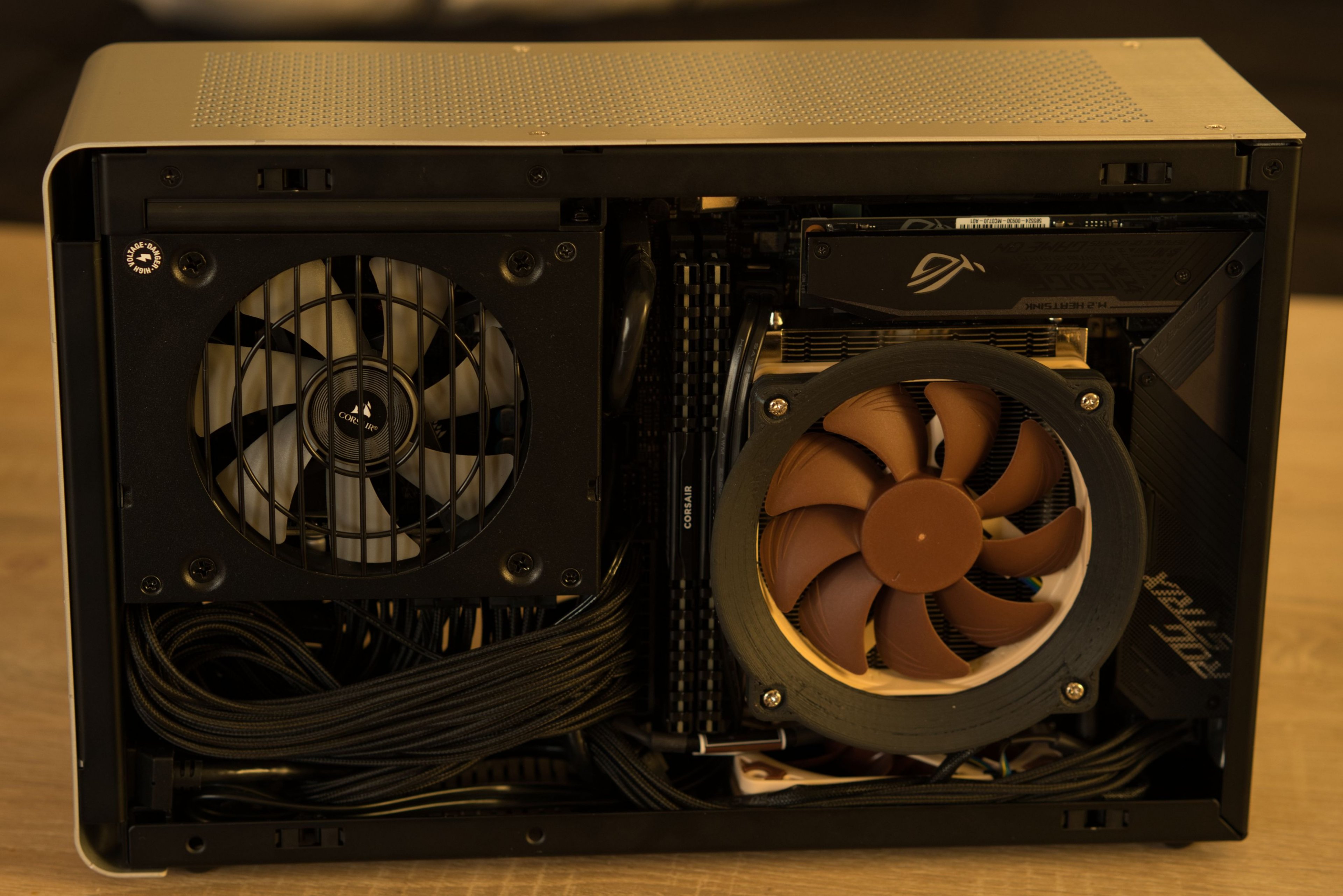

E: Hier noch ein paar Bilder vom Build.
Der Lüfter unterm Mobo ging wirklich grad so noch rein...das Motherboard liegt praktisch auf dem Lüfter auf aber beim V4 sitzt es ja etwas weiter oben.

Moin, sieht schick aus, abgesehen vom Cappuccino Quirl :D
Den NF A9x14 unter dem MB würde ich ausblasend montieren bringt deutlich mehr (war schon Thema hier),
desweiteren ist die M2 Heatsink wohl eher kontraproduktiv, ohne direkten Luftstrom wahrscheinlich marginal wärmer als ohne Heatsink.
Bezüglich dessen schau mal welche Spannungen das MB im Bios (Gameboost, auto OC etc.) vorgibt.
Und CM geht immer schöner :daumen:
Grüße
Ja ich hatte irgendwie gedacht, wenn der A9 kühle Luft von unten nach oben bläst wird die Heatsink auch noch gekühlt...aber da die Kühllamellen vom L9a den Luftstrom blockieren und der Lüfter kaum Luft durch das bisschen an Lüftungsschlitzen im V3 bekommt, funktioniert das nicht.
Habe auch schon gelesen dass man den A9 ausblasend montieren sollte aber irgendwie hatte ich da ein bisschen Sorge um das Riser Kabel und das Mobo das den Lüfter schon etwas "eindrückt". Aber wechsel ich eventuell auch noch.
Was meinst du mit CM? :D
Zum Cappucino Quirl: Seh ich ähnlich wie du aber wenns einen effektiveren Luftkühler gibt ohne sich VLP Ram zu besorgen wird der auch wieder geändert (evtl durch die Black Editon).
Und eigentlich ist das Case eh immer zu und nach ein paar Tagen hat man ihn vergessen! :p

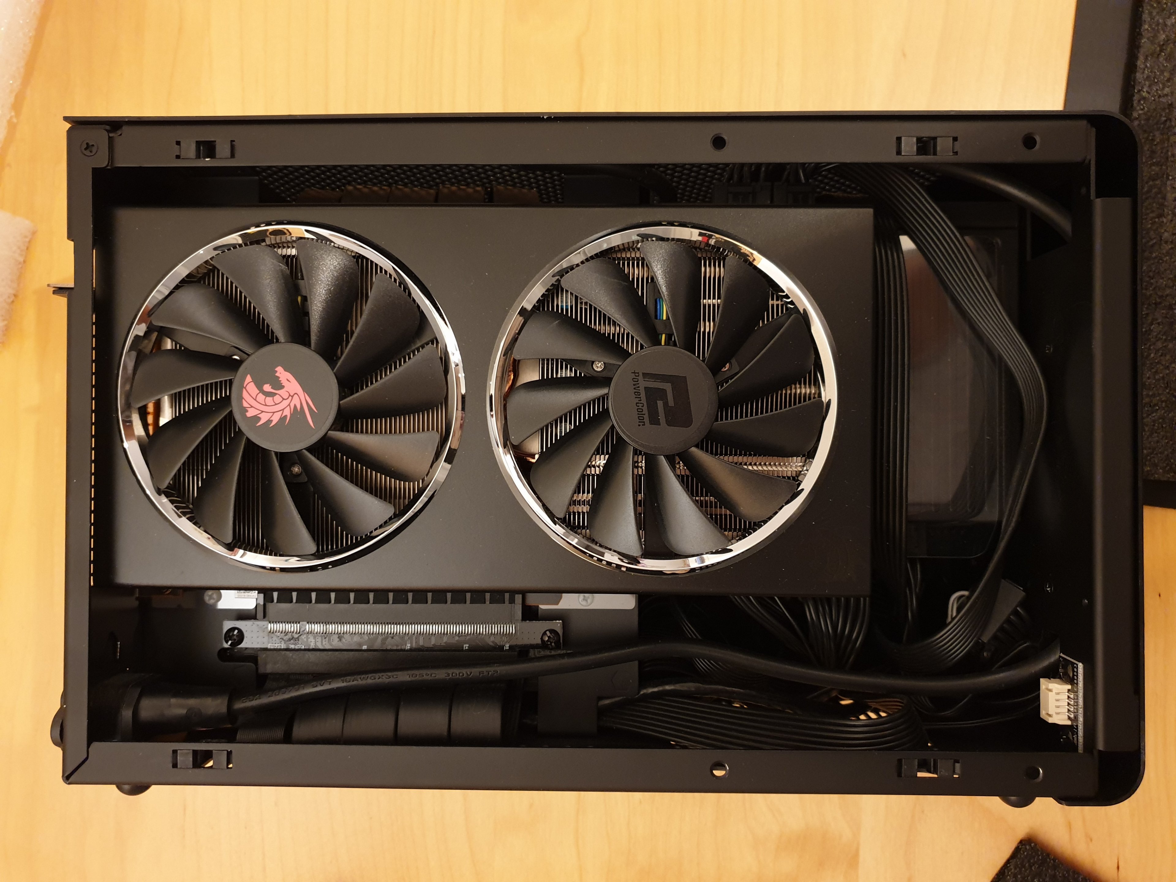

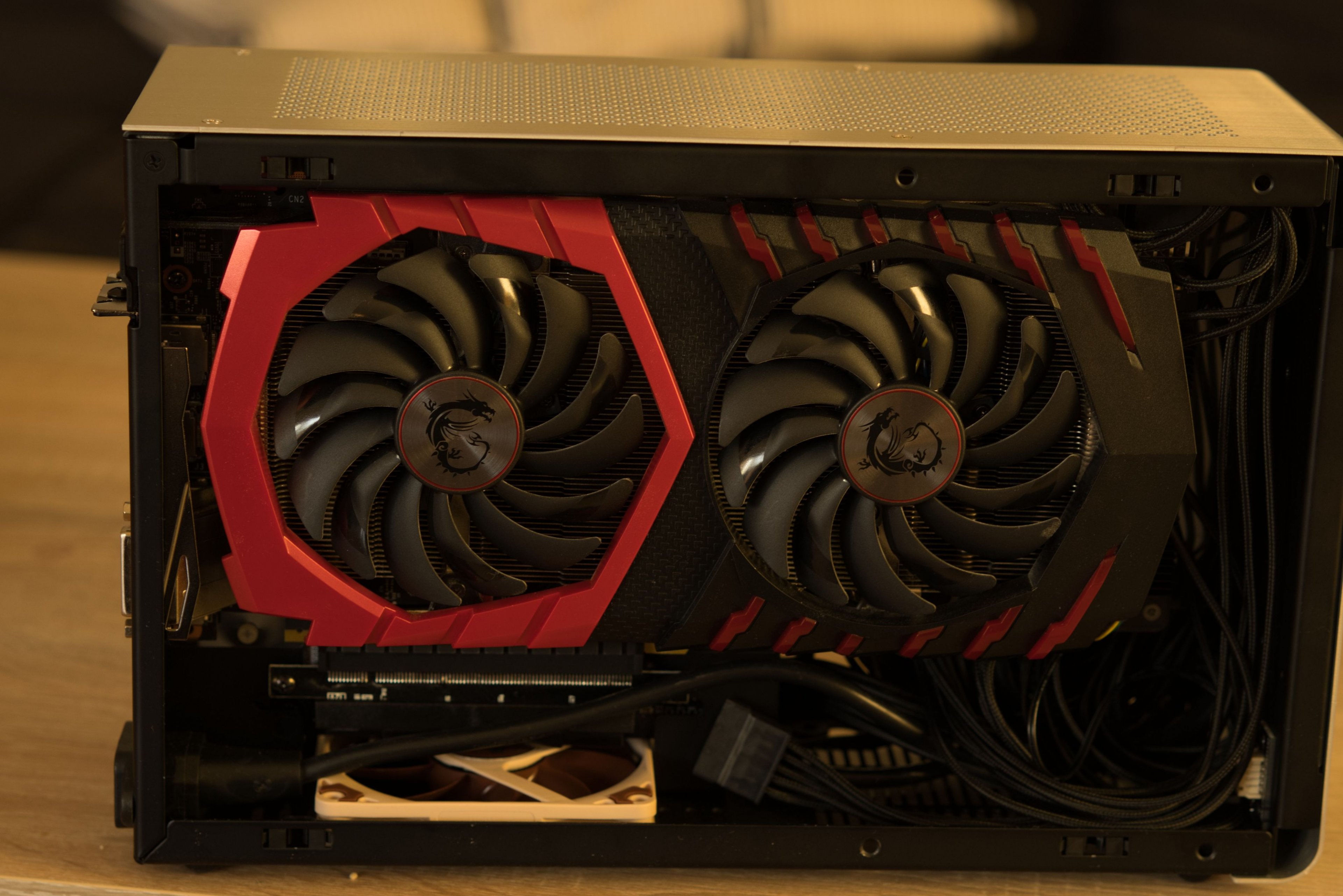

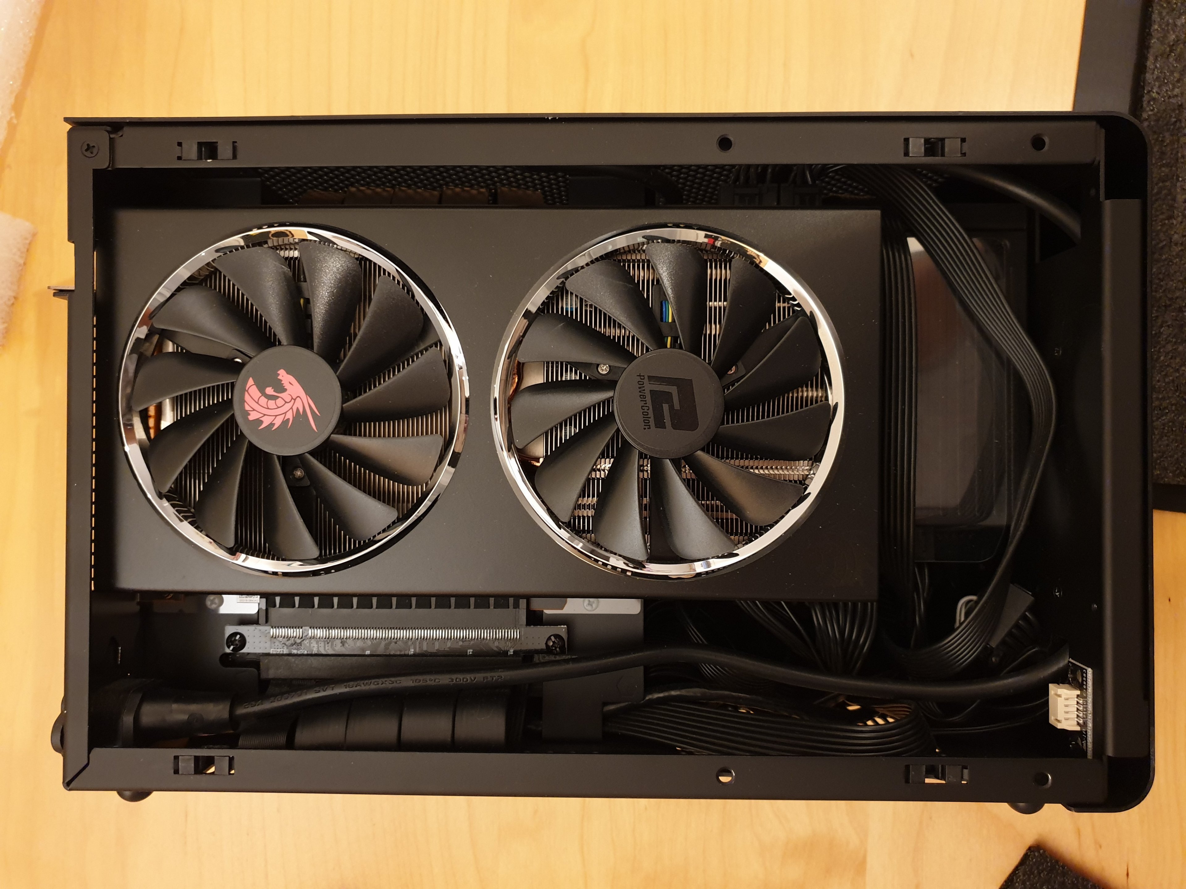

Ich habe seit ein par Tagen die Powercolor Red Dragon 5700 XT verbaut. Passt wunderbar, nur die Stromkabel sind durch die Höhe der Karte unerwünscht stark geknickt. Hier wären Custom-Kabel mit angewinkelten Stecker hilfreich.
Wollte das nur rasch teilen, da ich im Web nichts zu dieser Karte im DAN A4 finden konnte.
Reaktionen: DAASSI
@MAjbO ist leider soweit ich weiß die einzige custom die ins A4 passt, falls du Zeit und Lust hast kannst du ja mal deine Erfahrungen mit dem Kühler teilen
pslate customs könnte dir bestimmt sowas anfertigen

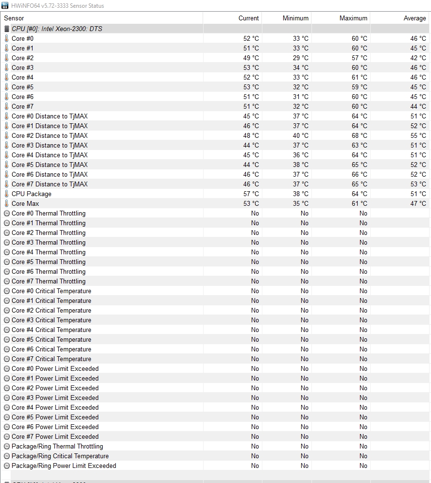

Erste Eindrücke nachdem die Plexi Seitenteile von Pat angekommen sind:

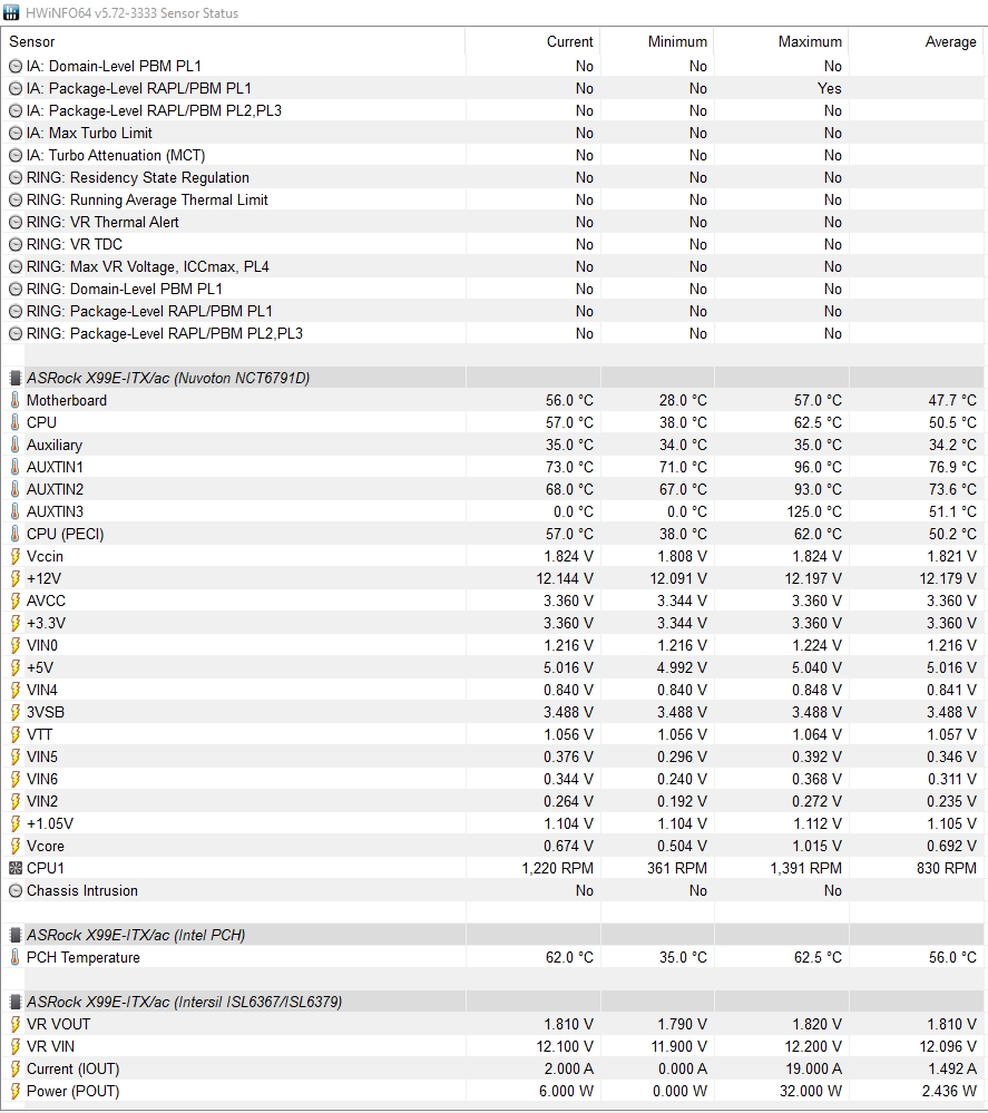

  • Temps sind zwischen 15 C bis 20 C (CPU) gesunken (Test Max Settings: Ryse Son of Rome). Für einen Intel Haswell mit 16 Threads nicht schlecht. Man merkt direkt, dass die Warme Luft sich nicht mehr staut & die CPU / GPU auch Frischluft ansaugen können. Primär haben sich die CPU Temps stark verbessert.
  • Das hat natürlich auch positive Auswirkungen auf die Lautstärke.
  • Ich könnte am WE mal schauen, ob ich die Lüfter von der GPU noch was runterregelen könnte (leider dreht für eine Sekunde der ICX Power Lüfter mal hoch)

@Zitterrochen Bin mit dem Lüfter der Powercolor Red Dragon 5700 XT zufrieden. Definitiv deutlich leiser im Gaming-Alltag als meine alte Powercolor Red Devil 480, aber natürlich trotzdem deutlich hörbar ohne Kopfhörer.
Habe mich noch nicht mit manuellem UV beschäftigt, betreibe sie mit den vom Treiber gesetzten UV-Werten und im Silent-Bios. Erreiche im Fire Strike einen Graphics Score von 25422. Folgende max. Werte wurden dabei gemessen.
GPU CLock 1859
Memory Clock: 1750
GPU Temp.: 78°
GPU Temp. Hot Spot: 95°
Memory Temp: 80°
VRM Temp: 68°
Fan Speed 3138°
Power Draw: 179W
Voltage: 1.125
