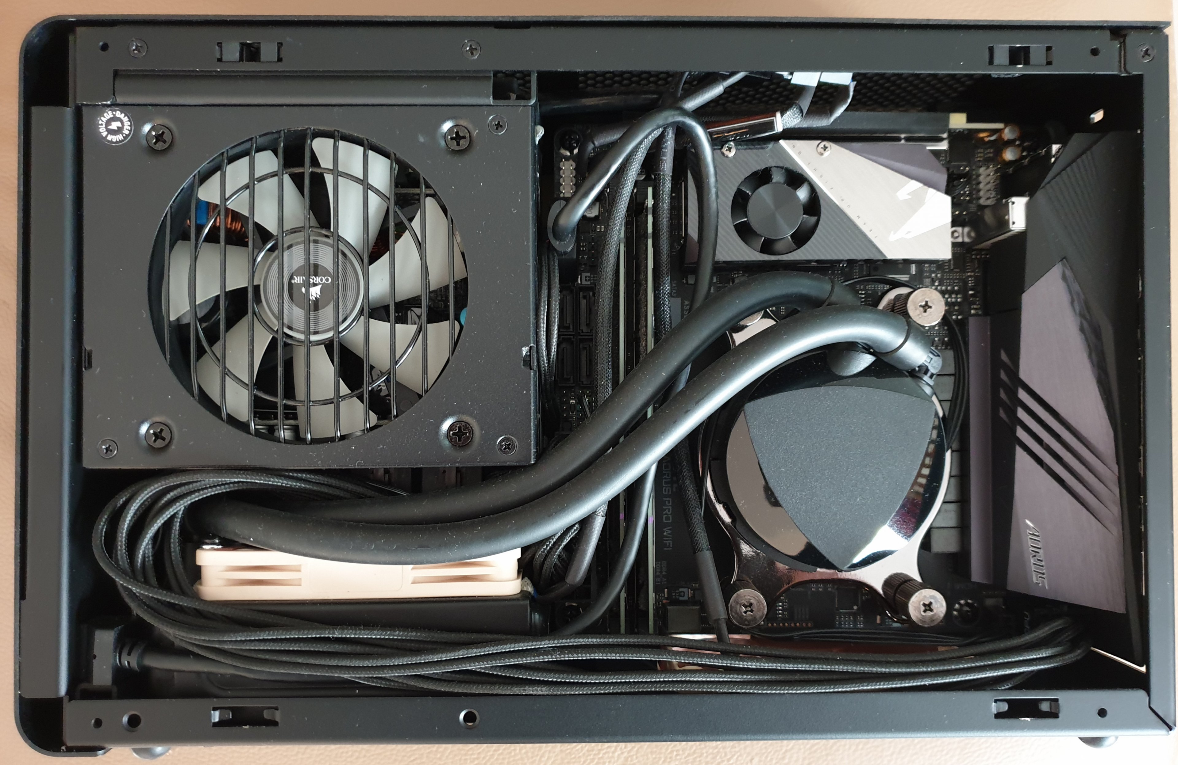

Leider bin ich mit der Kühlung momentan relativ unzufrieden. Der Lüfter auf dem kleinen Radiator der Asetek bekommt nicht viel Durchsatz (von oben sind Kabel des Netzteils und die überhängende Graka im Weg, unter dem Gehäuse ist auch nicht soo viel Platz die heiße Luft auszublasen) und auch die Graka wird ziemlich heiß.
Ich habe das Problem mit den (neuen) Corsair-Kabeln wie folgt gelöst: Auf dem Wärmetauscher-Lüfter ist ein Gitter. Die Grafikkarten-Stromkabel gehen nach vorne in Richtung Festplattenslot raus. Die 24 Pin Kabel gehen zur GPU raus und liegen einzeln sortiert auf dem Lüftergitter. Bevor ich den Wärmetauscher einbaue, lege ich das 24 Pin Kabel zwischen Wärmetauscher und Gehäuse in die rechteckige Aussparung.
Das 6-Pin CPU-Kabel geht Richtung Mainboard raus.

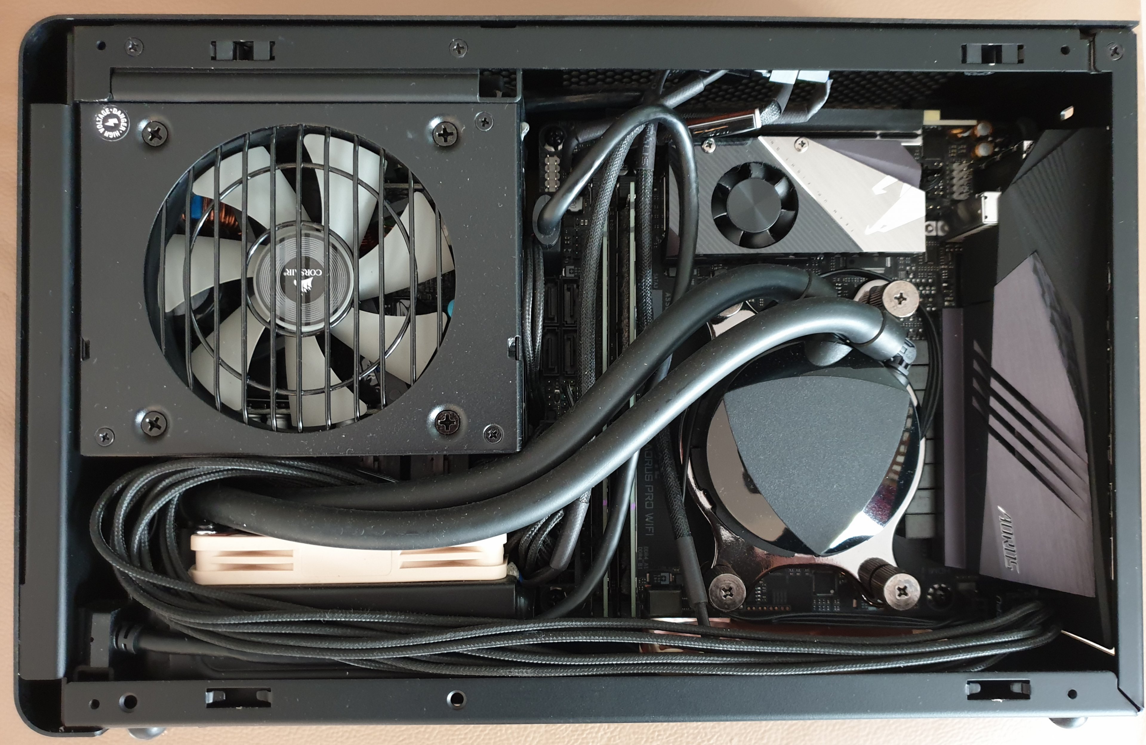

Werd die Kiste nachher mal aufschrauben und Fotos machen bzw. zuvor noch die Lüfterkurven ckecken.
EDIT: Natürlich habe ich auch die "neuen" dünneren Corsair-Kabel, sprich das Platinum-NT.
So mal ne doofe Überlegung: Wenn Du den Lüfter am Radi ausblasend einstellst, hat er ja eigentlich schon gar keine Möglichkeit, Luft sinnvoll anzusaugen, geschweige denn kühle. "Über" ihm sind ja nur Schläuche, Kabel und das Netzteil. Wäre es da nicht logischer, den Lüfter einsaugend einzubauen, damit er frische Luft von außen durch den Radi zieht?
Klar, der andere würde Luft aus dem Gehäuse ziehen und ggf. warme Luft unter das Case schupsen, die dann wieder durch den Radi geht. Wegen dem Referenzblower an der Grafikkarte würden sich die Spannungswandlerkühler usw. ja auch über eingeblasene Luft freuen und der Grafikkarte wäre es ja quasi in ihrem muckeligen Kasten egal, ob ein- oder ausgeblasen wird, oder? :confused_alt:
@Sebi19582 Natürlich, den Lüfter könnte ich mal drehen (auch wenn das Netzteil ausbauen wieder ein Abenteuer wird).
Werde wohl sehen müssen, wie sehr der Unterschied ist ob er an den Schläuchen und Kabeln "nuckelt" oder pustet, der freie Durchweg ist ja gleich und im Case habe ich derzeit ziemlich kühle Luft. Wobei der x570 und die SSD auch durchgängig über 60°C sind aber das ist halt bei der Hardware so ohne Lüfter vorm Board.

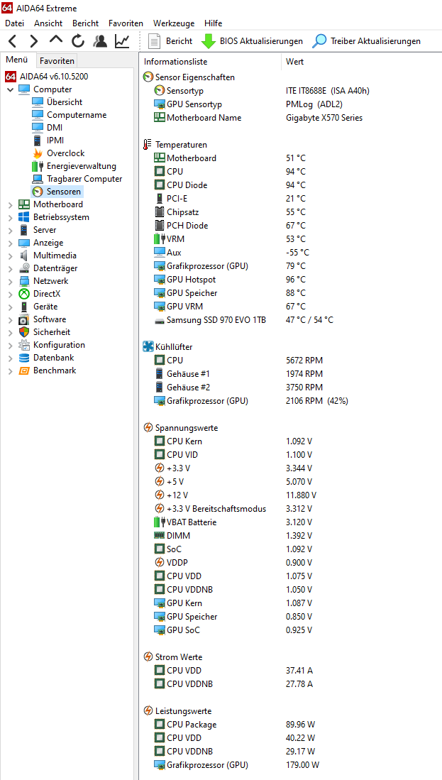

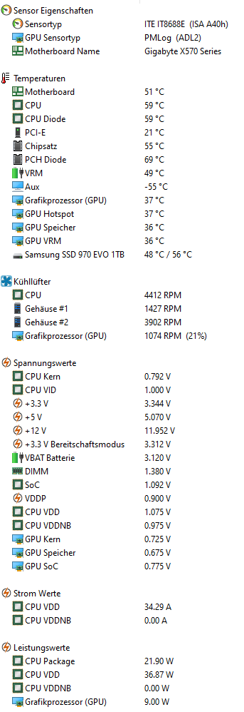

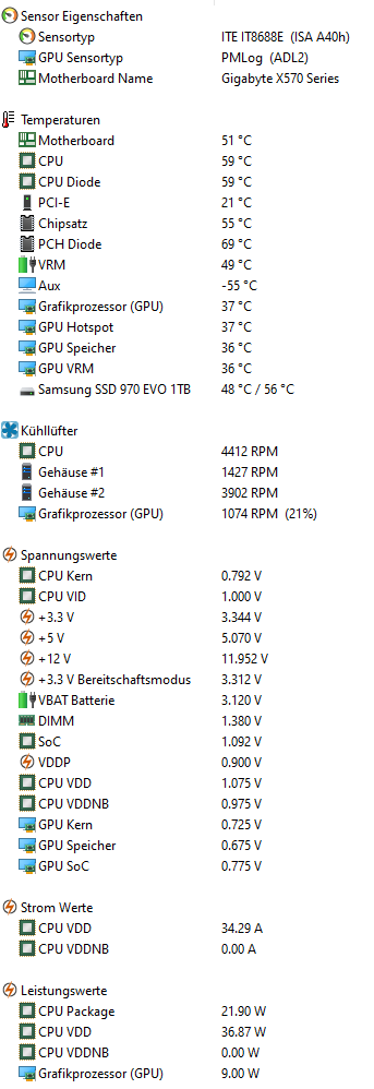

Idle nach Boot (Raum geschätzt 22°C):

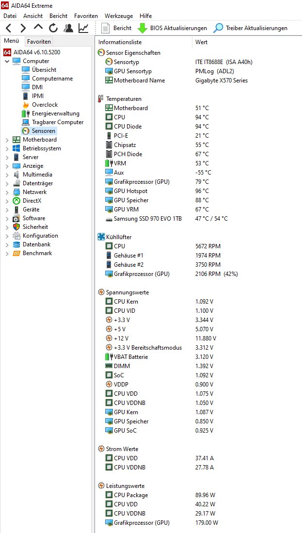

Last nach 10min Prime95 (Small FFTs)+ Furmark (geht unter Folding@Home noch minimal höher):

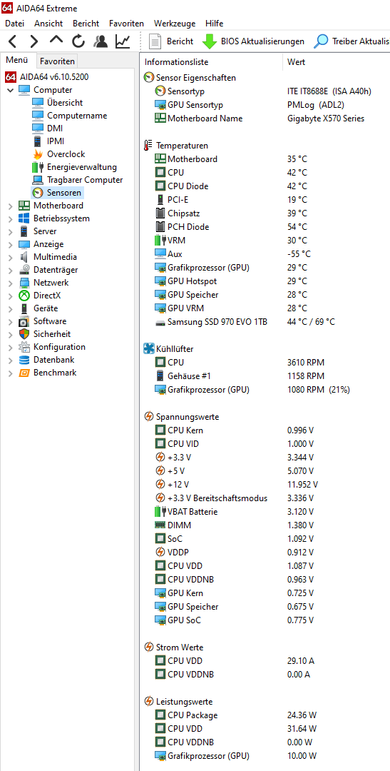

Nach Last wieder abgekühlt springt die CPU-Temp wie gewohnt zwischen 52 und 67°C herum.
Die bei Last niedrigere SSD-Temperatur kommt sicher daher, dass der Bodenlüfter unter Last hochdreht.
Zu den Lüftern: CPU=Pumpe, Gehäuse1=Bodenlüfter+Radiator an Y-Kabel, Gehäuse2=Chipsatz
Mangels Lüfteranschlüsse auf dem Board musste ich die beiden Noctuas zusammenschalten, Regelung geschieht nach CPU-Temperatur. Gleich dazu mehr.

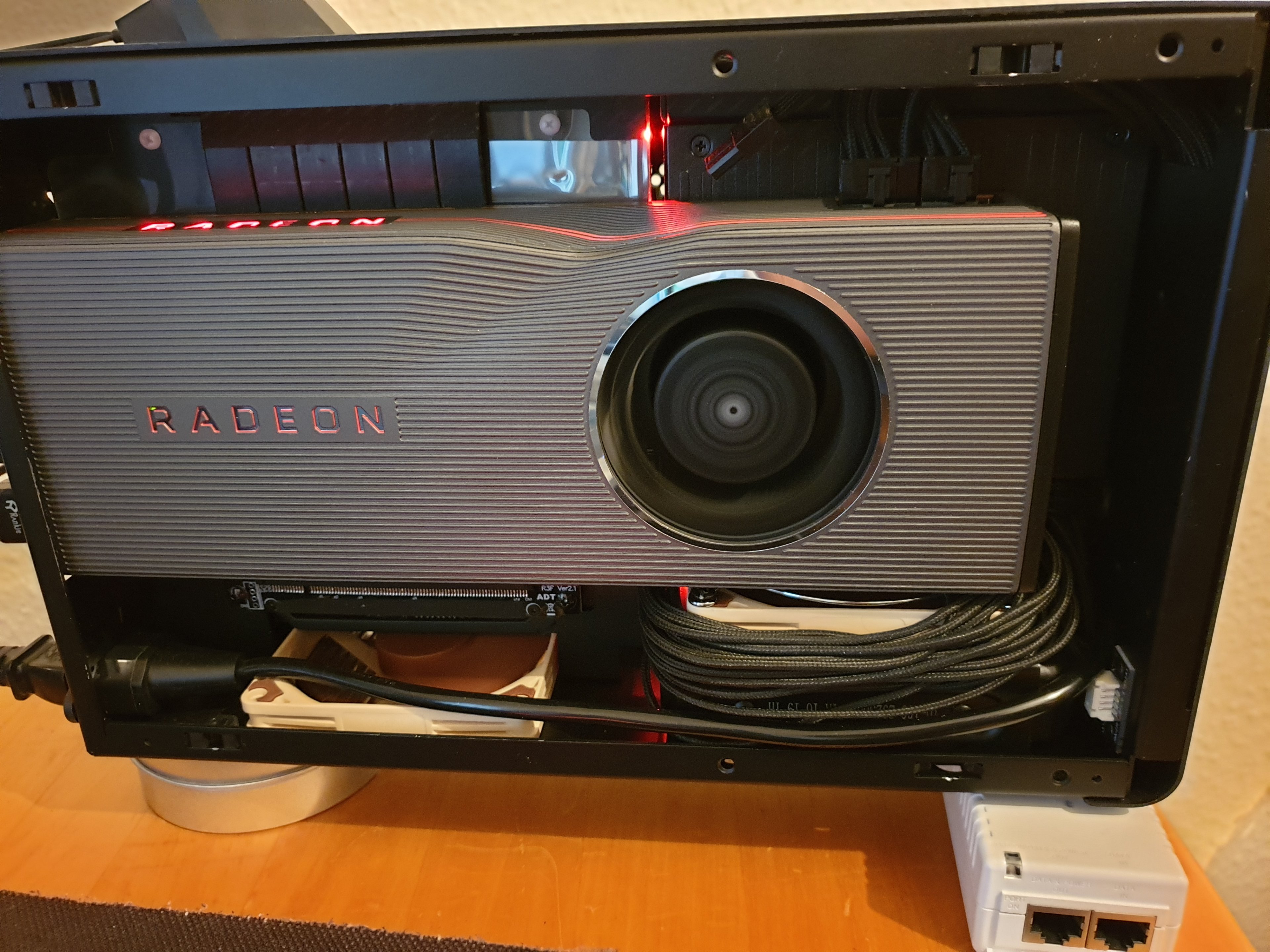

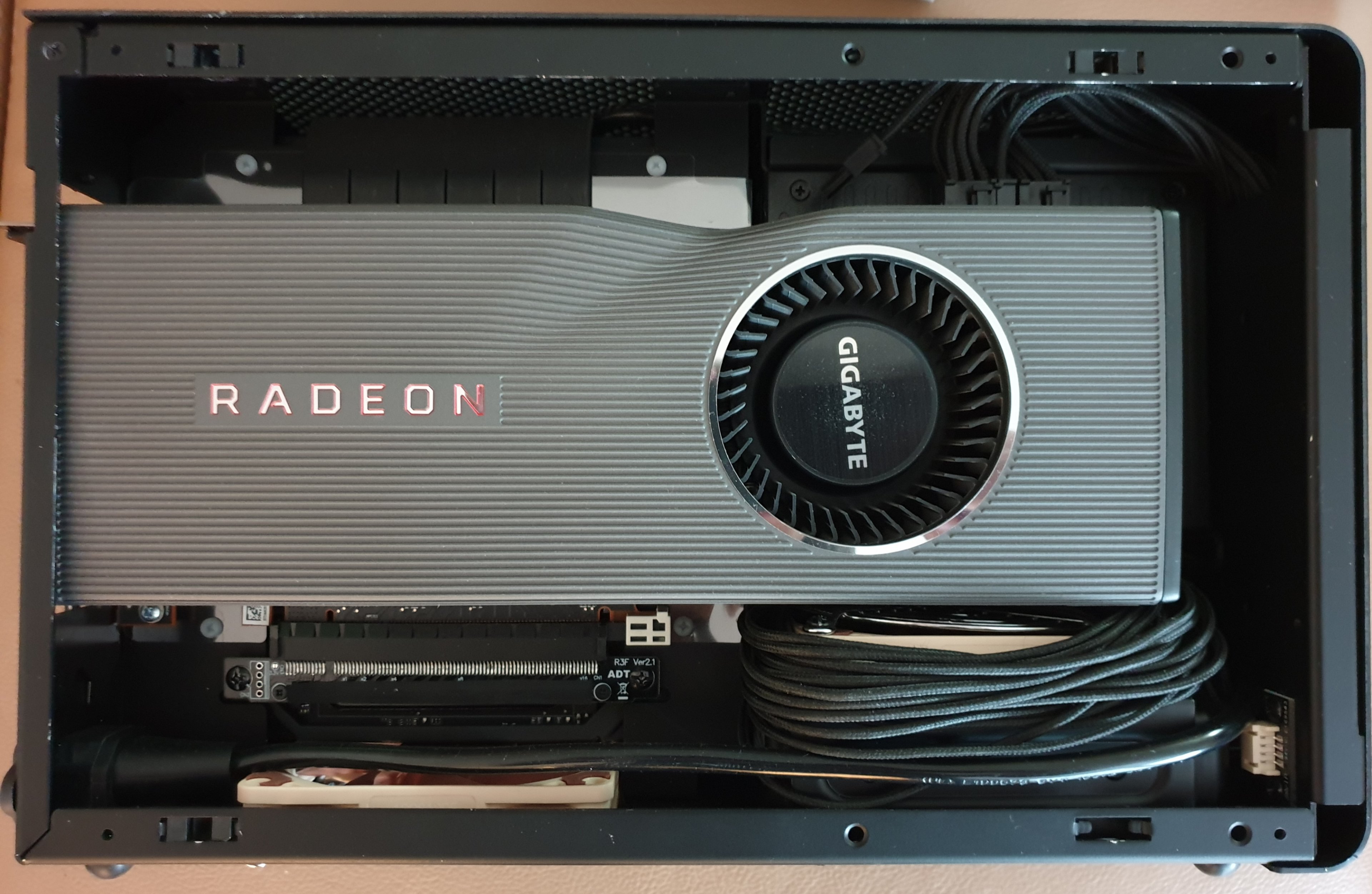

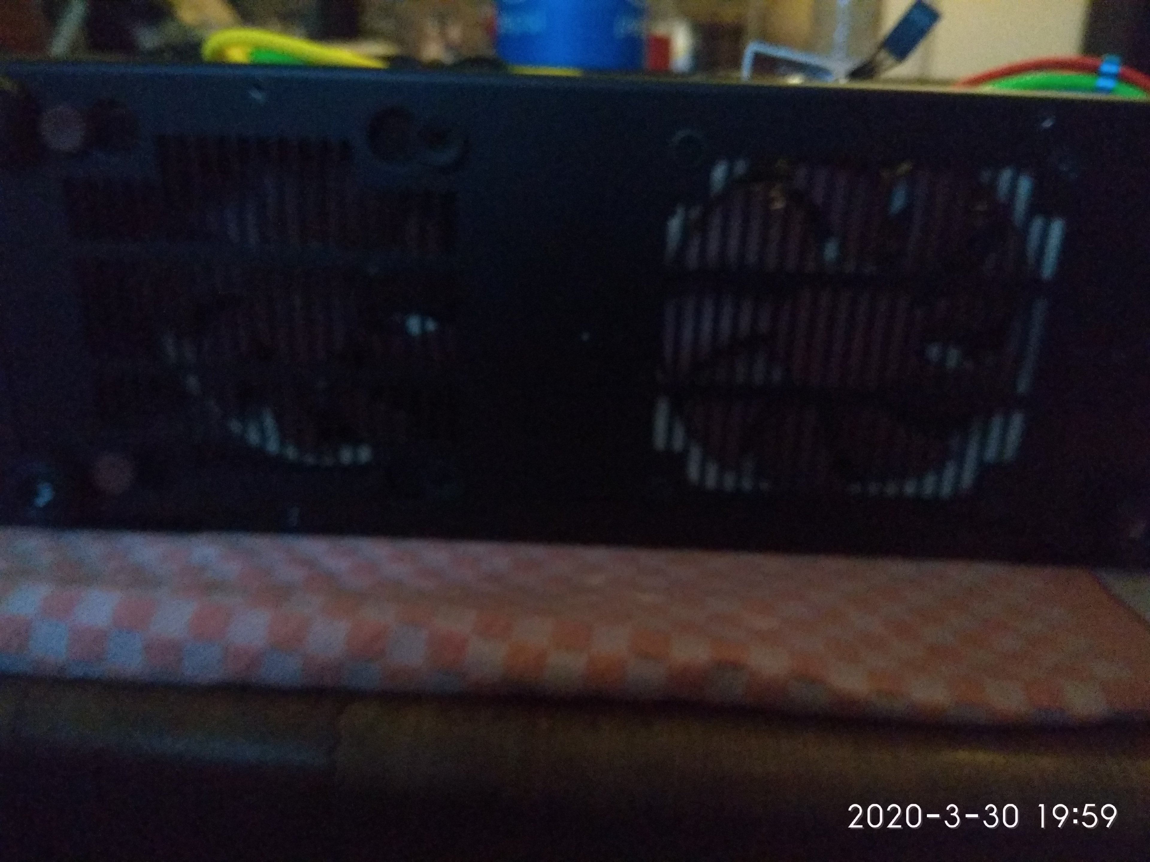

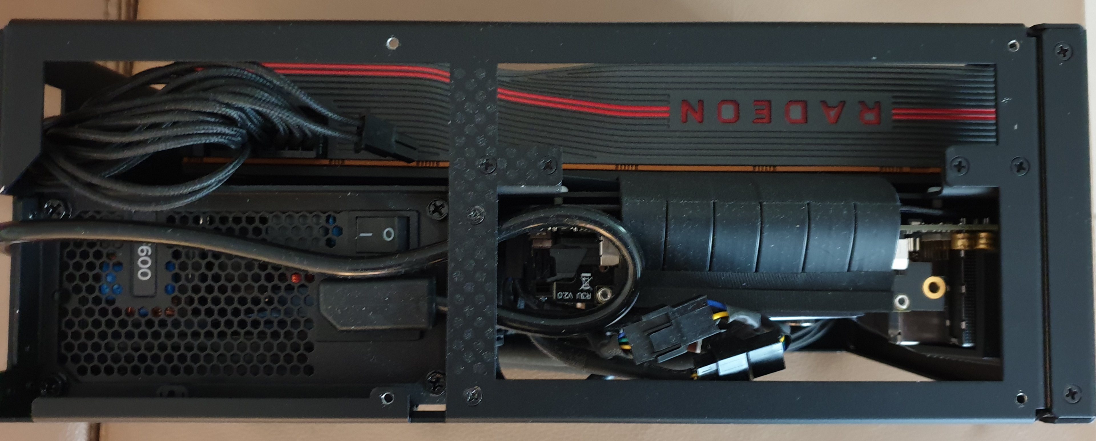

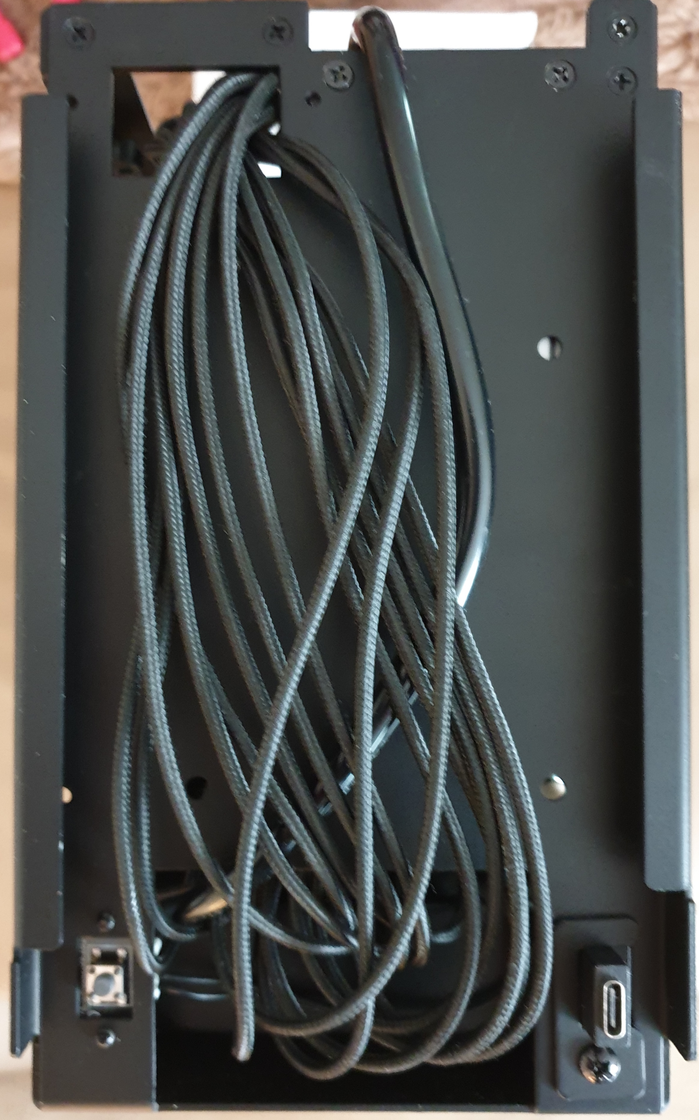

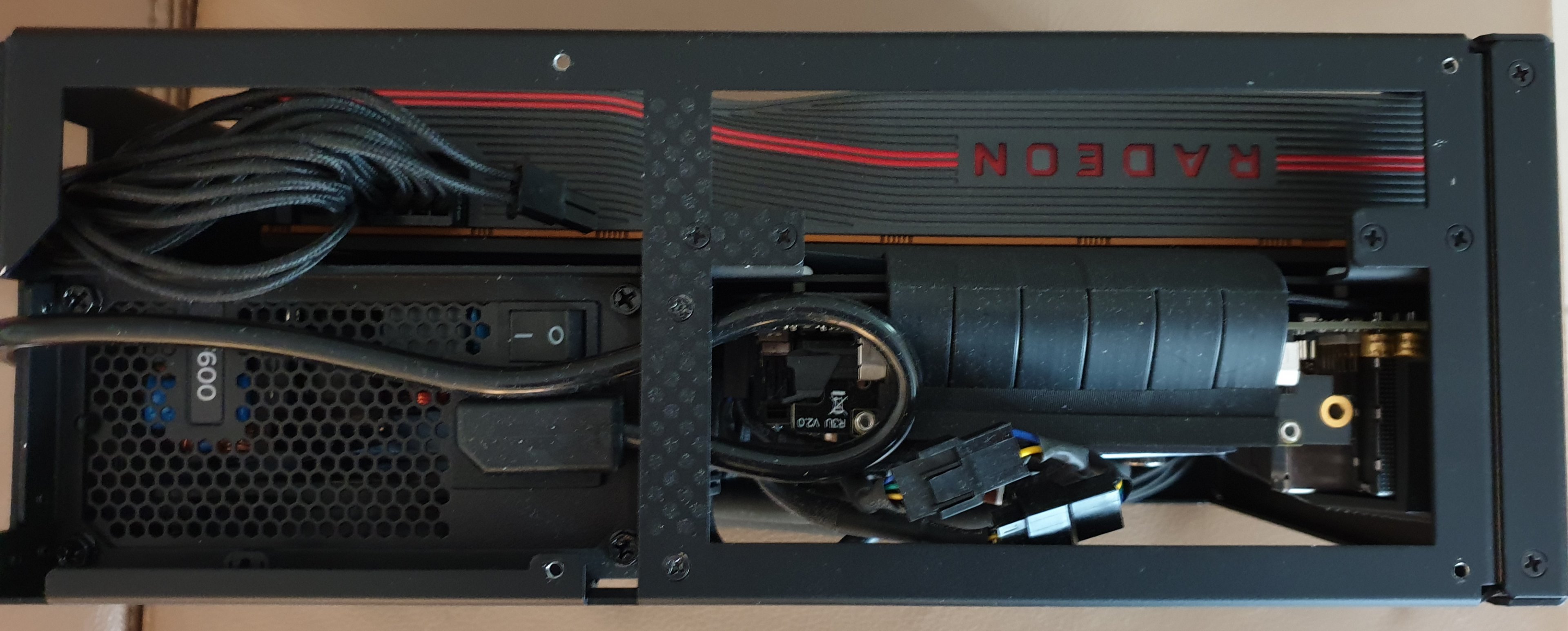

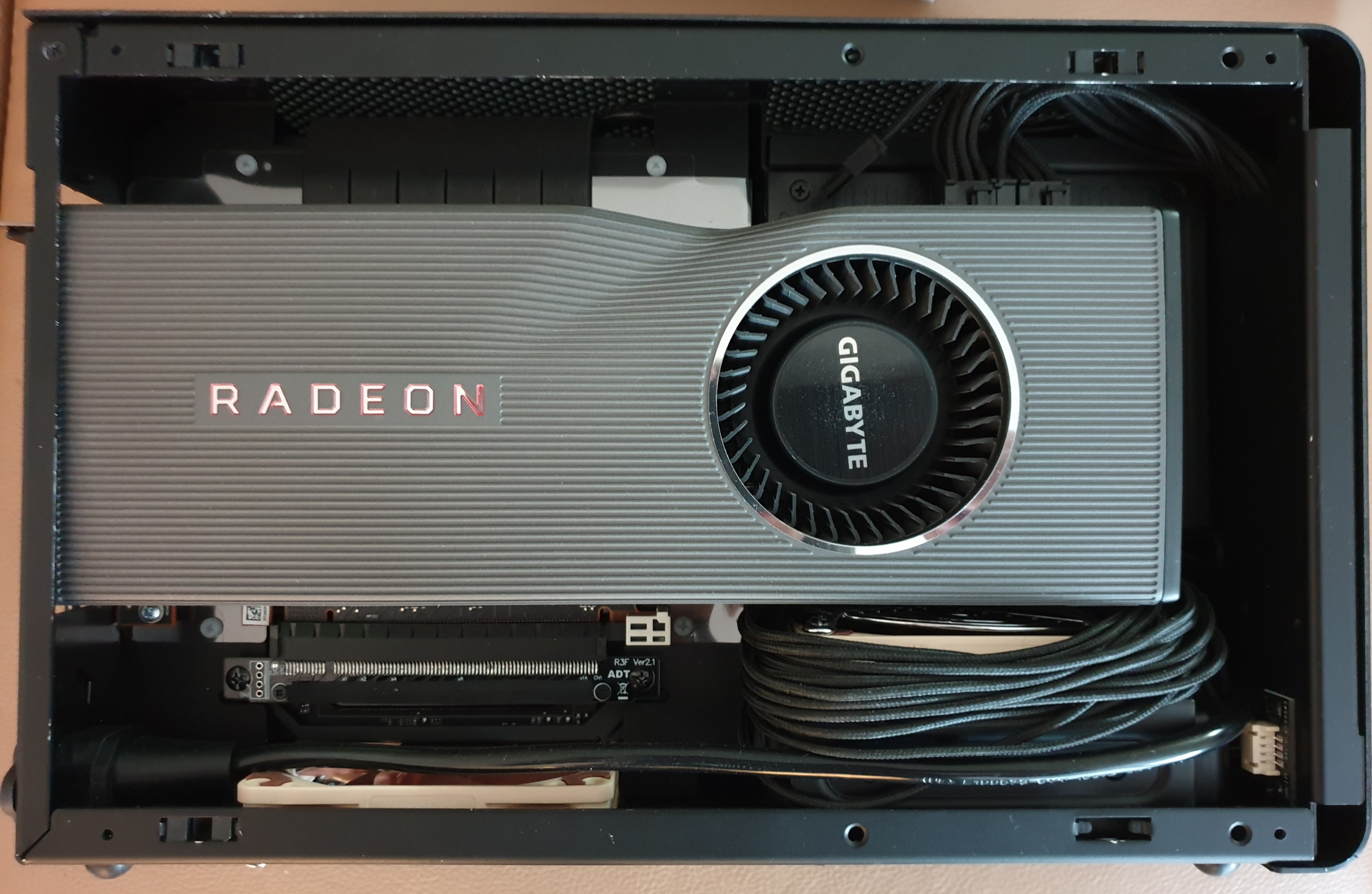

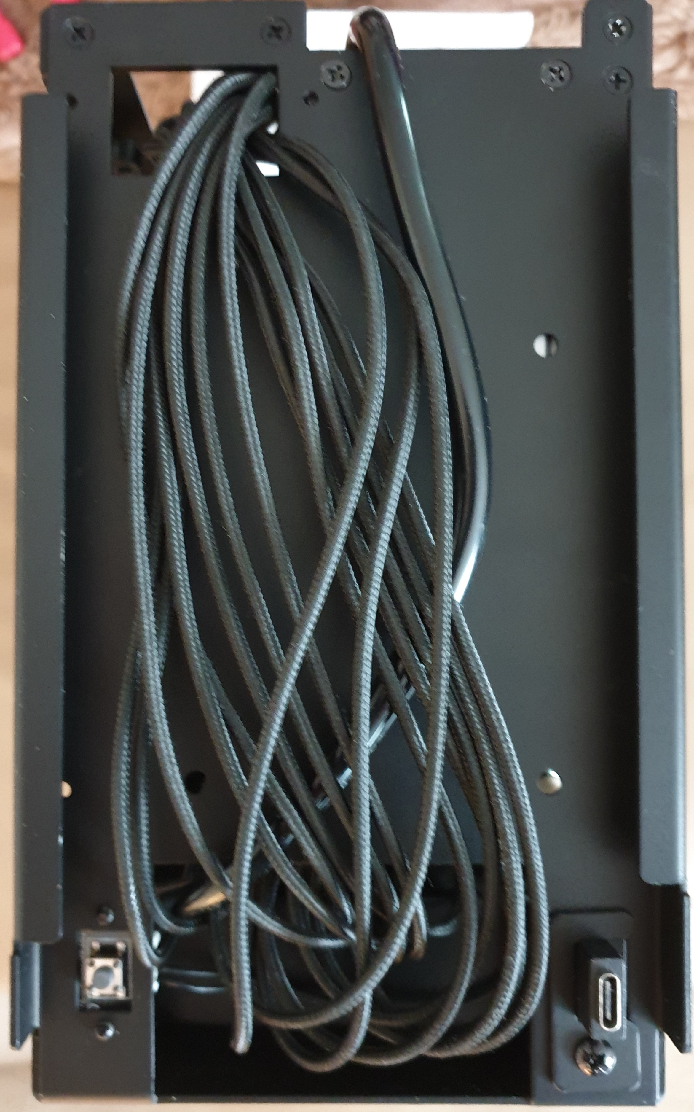

So, jetzt die Fotos:
Kommt mir nicht mit "kürzere Graka, dann kommt auch Luft an den Radi!". :evillol:
Wenn ich mir den freien Platz zwischen Graka und Deckel so anschaue bekomme ich irgendwie Lust, die Karte weiter nach oben "zu schieben", 1,5cm gehen da auch mit den Steckern locker. Dafür müsste ich allerdings am Gehäuse modifizieren. :/

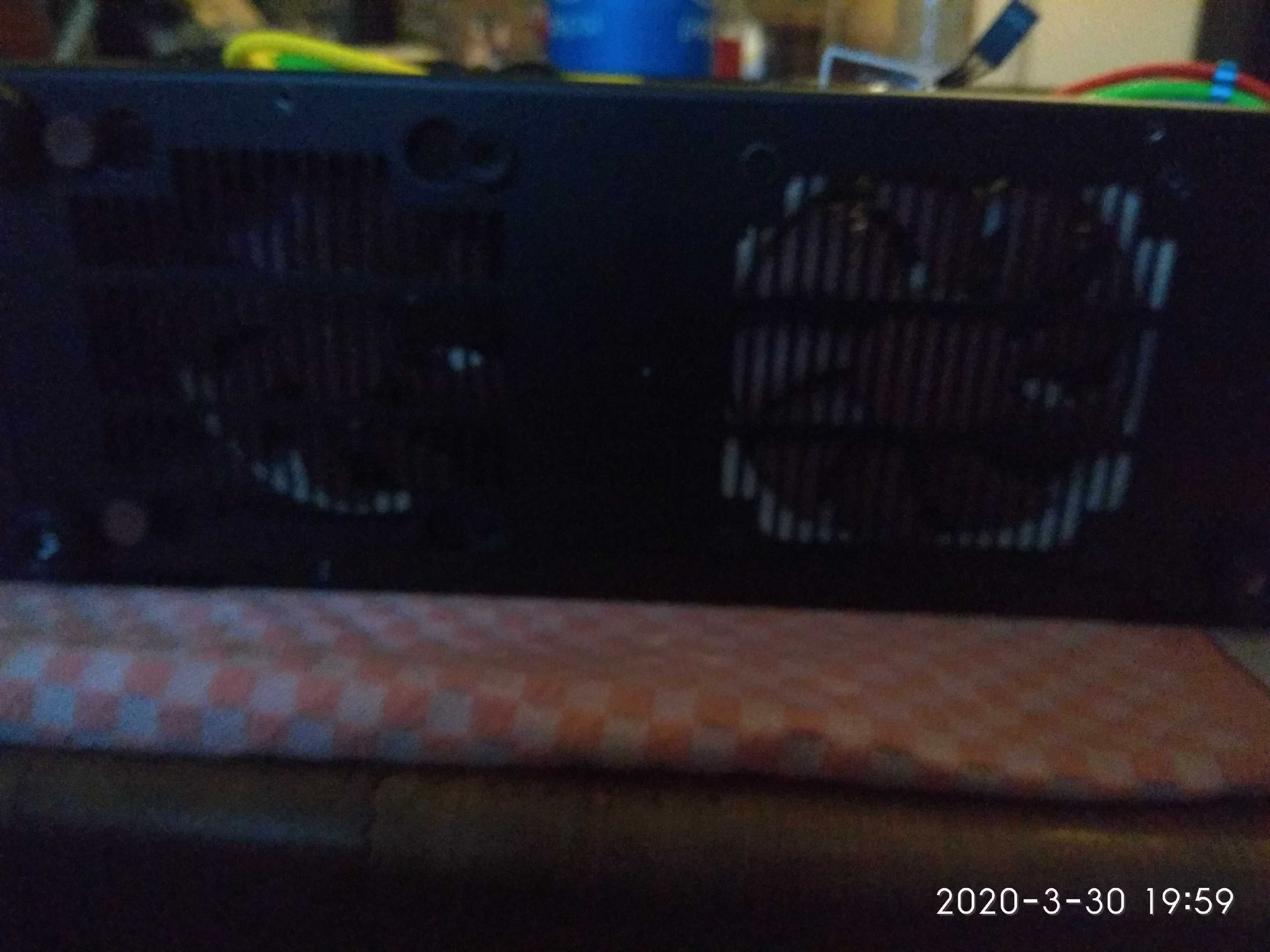

Ich habe den cryorig gegen den l9a getauscht von der Lautstärke ganz OK aber der c7 cu hat doch bessere Kühlung erzielt max 77 Grad beim noctua 85. Habe aber auch 2 noctuas im Boden montiert pustent da Wärme Luft nach oben steigt habe ich so einen airflow nach oben 😃. Hier noch ein paar Pics.
Reaktionen: d4rkr1d3r
@Rhino One hattest du den C7 cu mit dem Originallüfter oder mit nem Noctua drauf?
Natürlich ist die AIO theoretisch potenter aber wenn ich da keinen vernünftigen Airflow hinbekomme könnte ein C7 cu vielleicht doch besser sein. :confused_alt: Zwar dürfte ich mit dem 3700X noch ein paar °C mehr als du haben aber 80°C wären immer noch eine Verbesserung.
@d4rkr1d3r beides habe ich probiert der Standard Lüfter von c7 ist von der Lautstärke unerträglich die temps liegen etwas höher als mit dem noctua aber immernoch im 70er Bereich. Und mit dem noctua haste auf jeden Fall weniger Lautstärke bei der selben Drehzahl. Unter dem Netzteil habe ich auch einen schrägen 3d Druck für den Lüfter damit die RAMs besser gekühlt werden. Hab beide Lüfter auf 1100 RPM begrenzt damit es schon leise bleibt

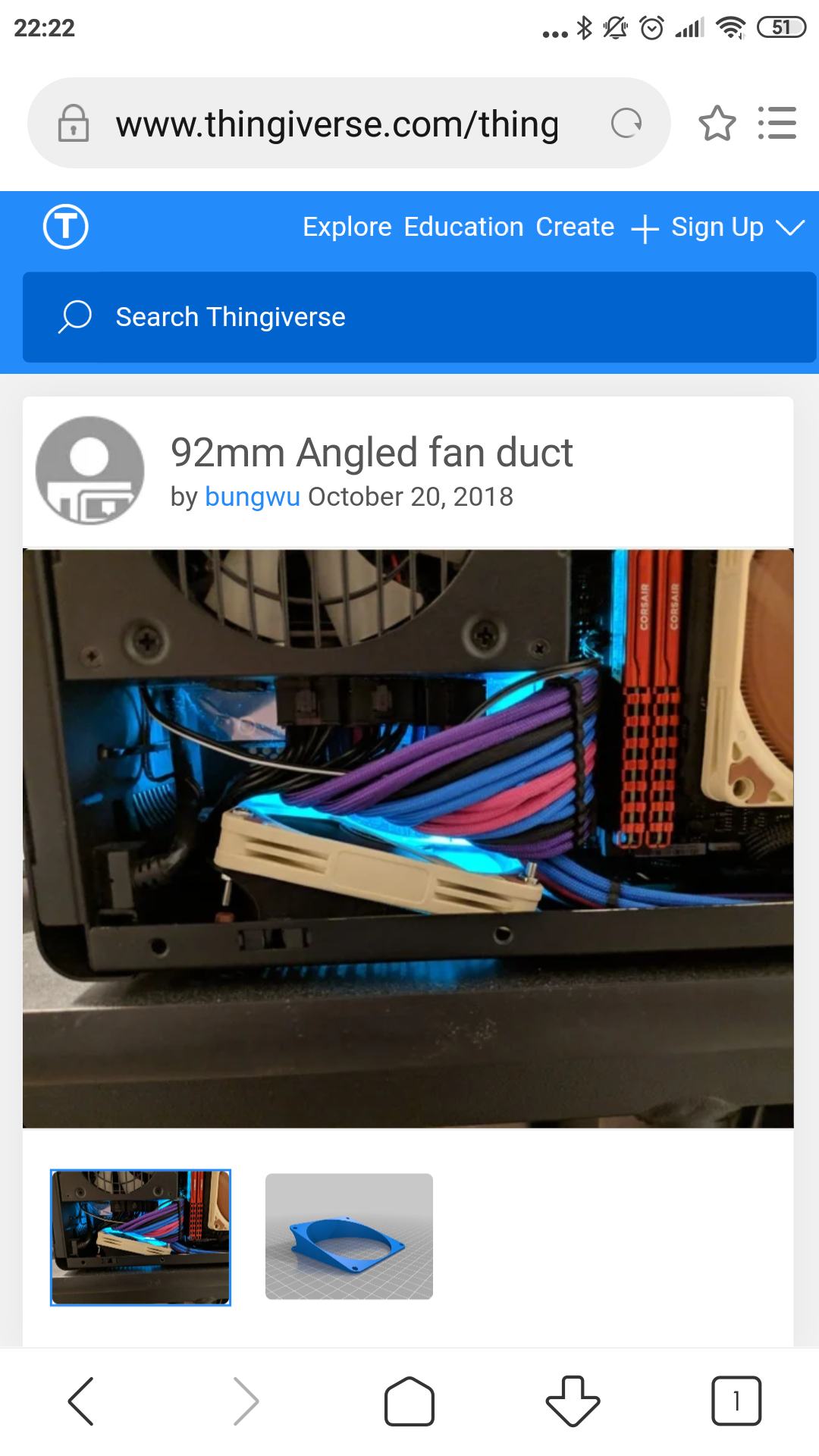

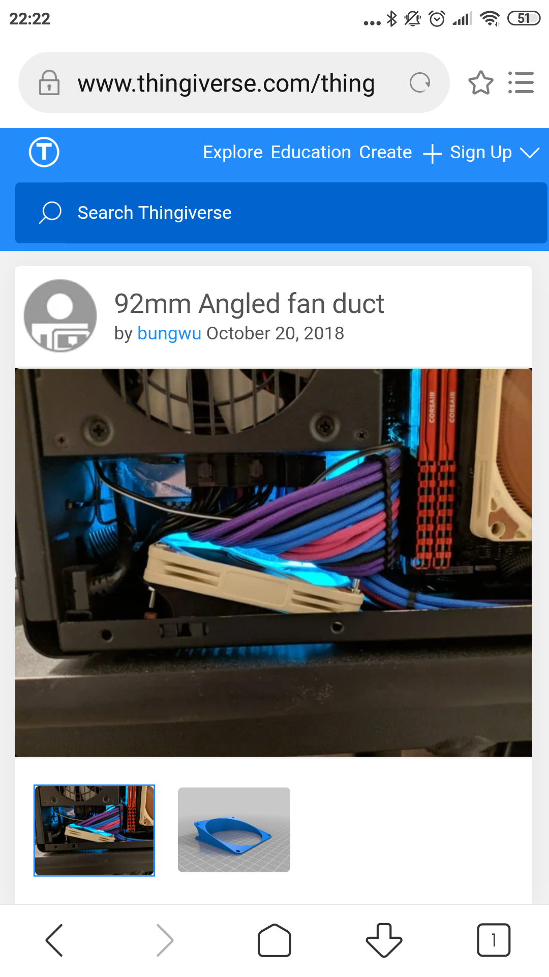

Diesen hier habe ich drucken lassen.
@Rhino One das mit dem Lüfter ist eine gute Idee.

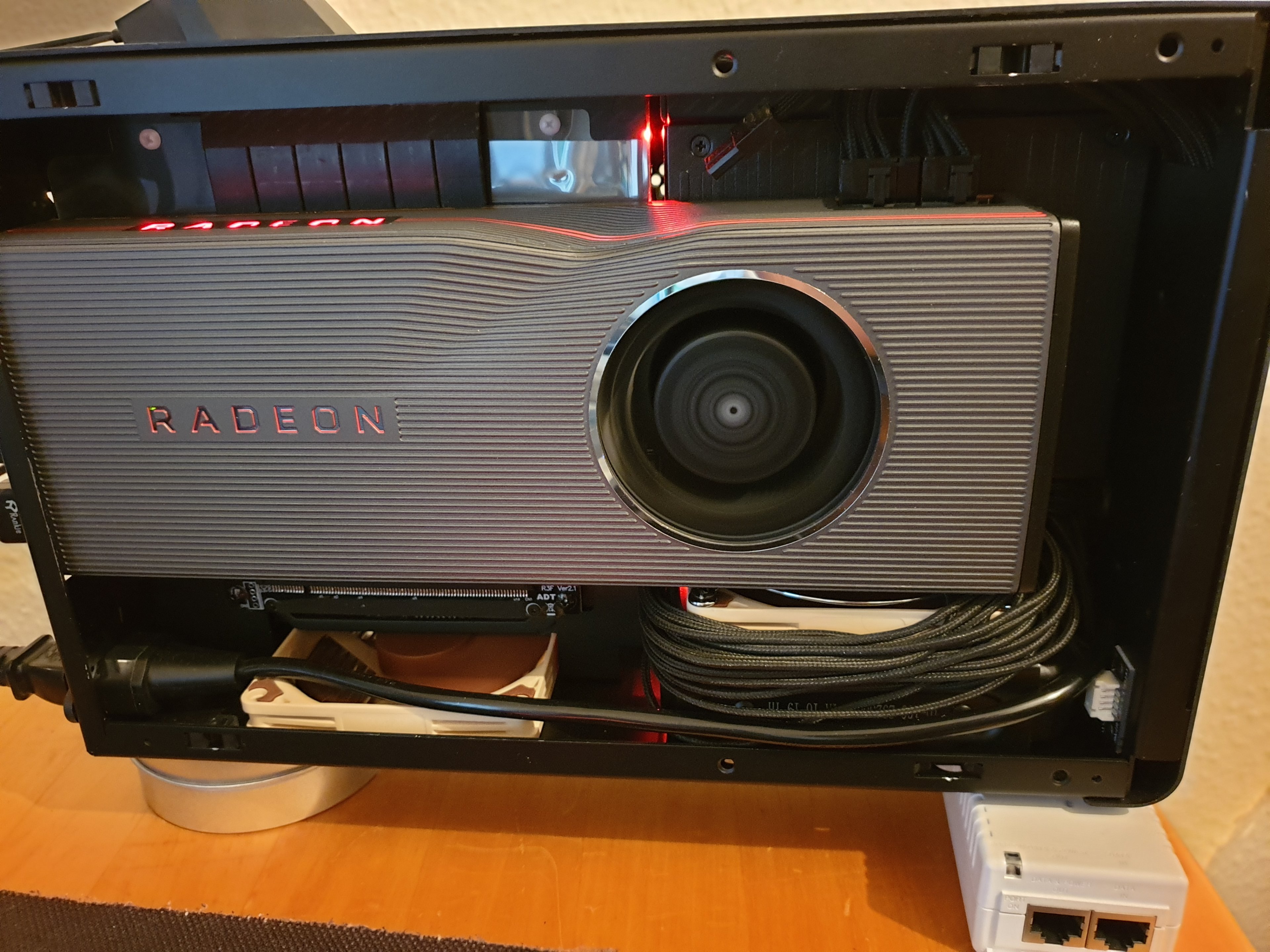

Irgendwie weckt der ganze Platz über der Graka (wohlgemerkt ich hatte vorher eine breitere Karte drin) den Gedanken das Case tatsächlich etwas zu modden (auch wenn das wirklich nicht einfach wäre). Am liebsten: Graka 2cm nach oben, Netzteil ginge mit dem Stecker vermutlich noch gute 5mm hoch. Für alle, die eine breitere Karte einbauen wollen ist der Platz natürlich gut.

Ja, ich mag die Karte optisch, sowie haptisch auch (kein Plastikgehäuse). Also wenn die 2 Noctuas hochdrehen ist das (subjektiv) so laut wie die Karte unter Last. Kein Fön/Staubsauger, sondern mehr ein lauteres Rauschen, empfinde ich nicht als unangenehm, die Noctuas verursachen da mehr ein "Summen". Wobei ich nicht weiß ob die bei mir voll aufdreht (Laut AIDA ja 2100 RPM, 42%). Muss mal das Tool von AMD installieren.
