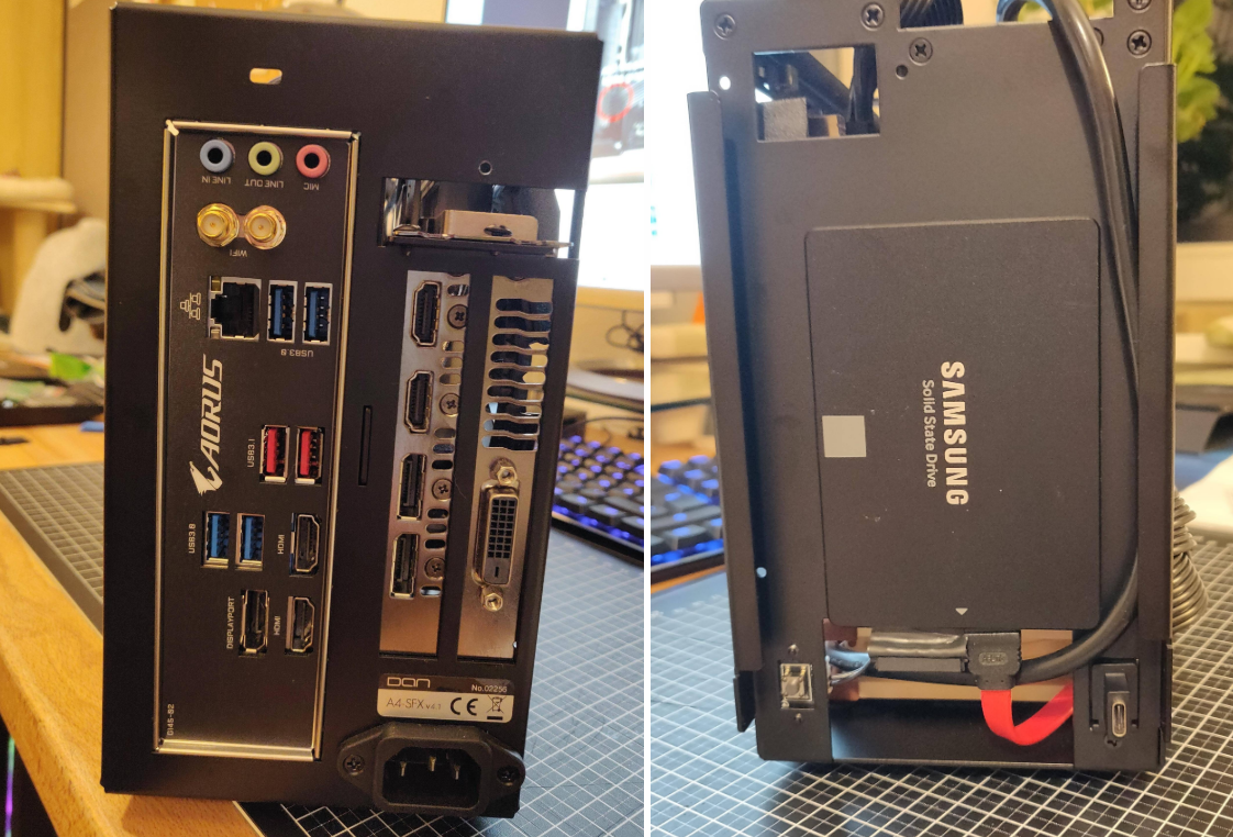

So vor paar Tagen sind die Teile gekommen und am Wochenende an einem Tag fertig gebaut.
Danke @bigdaniel - und Respekt an Entwicklungsleistung.
Setup:
Dancase A4-SFX V4.1
Ryzen 3600 auf Gigabyte AORUS B450-i
2x8 GB DDR4-3600 Corsair Vengeance LPX
Corsair SF600 Netzteil (Gold)
ASUS ROG STRIX GTX 1060 OC 6GB
Samsung SSD 950 EVO, 500 GB
Cooling:
Alpenföhn Blackridge mit A9-14mm
A9-14mm unterm Mainboard
A9-25mm unterm Netzteil
Größenvergleich zu meinem Hauptrechner: Phanteks Enthoo 719 (Luxe2).
Das Dancase war hier noch leer - nur die Grafikkarte (gebrauchte ASUS ROG STRIX 1060 OC) eingesetzt um sicherzustellen dass es passt.
noch ein Größenvergleich : :stock:

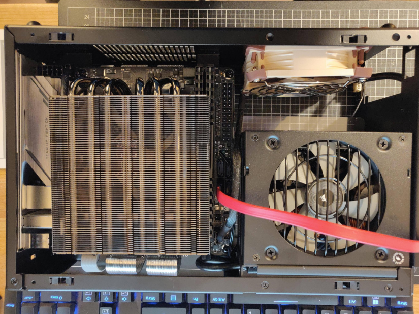

Hier sieht alles noch ganz locker und luftig aus. Der 25mm hohe 92er Lüfter passt wunderbar unter das Netzteil.

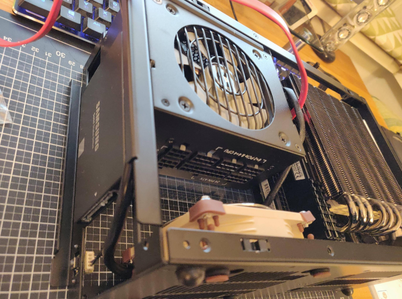

Das Gehäuse liegt hier kopfrum. Der Noctua Lüfter befindet sich dann unten und das Netzteil oben.
Hier dachte ich mir noch - Mensch.. mega viel Platz unter dem Netzteil. Wieso jammern immer alle rum, dass das so ein Problem wäre? :ROFLMAO:

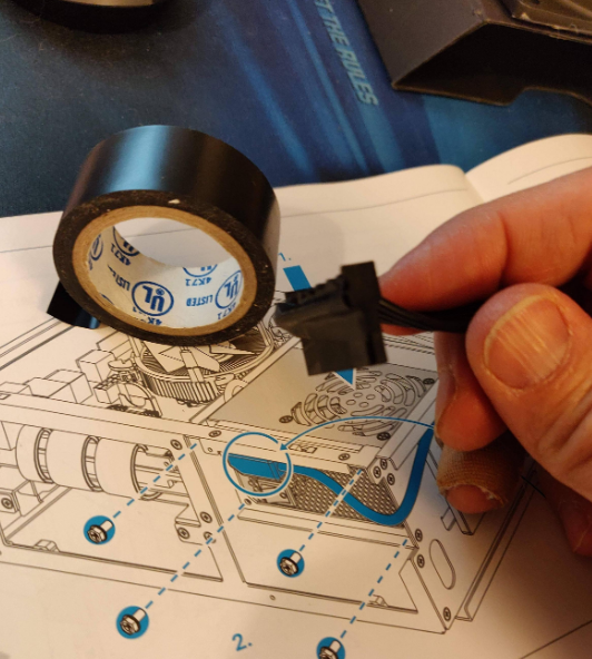

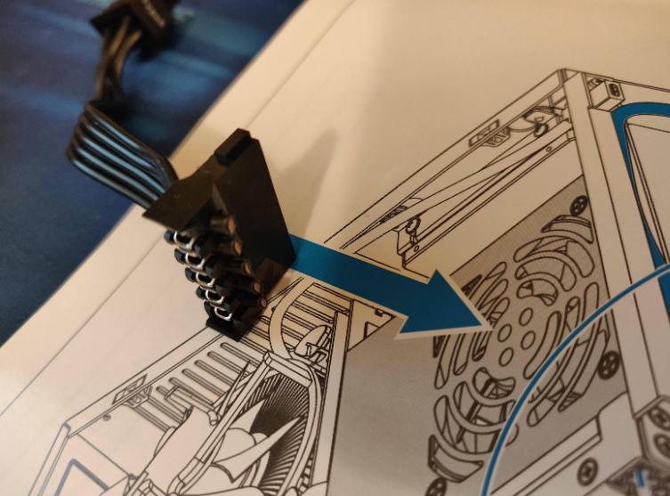

Tipp aus dem Video - der SATA-Power-Mod.
Das SATA-Powerkabel braucht von Netzteil zur Festplatte nur einen sehr kurzen Weg. Beim Corsair und anderen NEtzteilen wohl auch sind aber Daisychained-3er SATA Kabel die unnötig Platz fressen.
Einfachen Mod gefällig?:
1. Beim ersten Anschluß die Schutzkappe entfenen. Die liegt hier im Bild schon links daneben. Einfach einen feinen flachen Schraubendreher oder so nehmen.
2. Jetzt wurde es mir mulmig... ist aber eigentlich kein Problem. Einfach direkt hinter dem Anschluss das Kabel abschneiden!
Hier sieht man wie die Kabel blank liegen. So natürlich NICHT einbauen.
3. Sondern mit Isoliertape abkleben und dann die obere Abdeckung des Steckers wieder rauf "klippen" und alles ist gut.
4. Resultat man hat ein schön kurzes SATA-Power Kabel mit nur einem Anschluss. :geek:

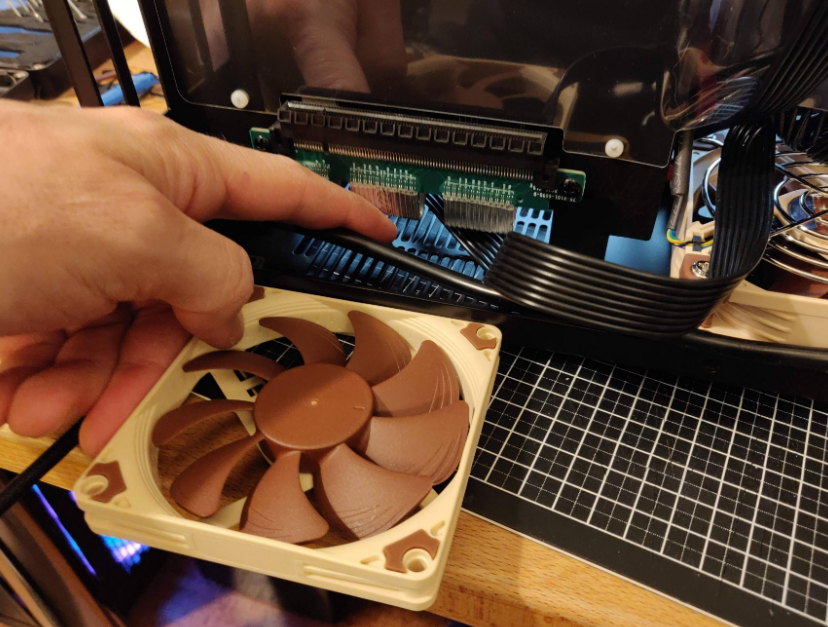

Wazu habe ich mir den zweiten flachen 92er Lüfter gekauft? Der sollte eigentlich unter das Mainboard und von unten das Mainboard + CPU Kühler mit kühlen helfen. Und ja da ist eigentlich viel Platz - der Lüfter würde super drunter passen. Wenn dieses starre PCIe-Riser-Kabel nicht wäre.
In meiner DanCase A4-SFX V4.1 Variante war das diese "silberne" - Ich hatte aber vorher in 2 Videos jeweils ein schwarzes und deutlich flexibleres gesehen - bei dem die Leute auch einen 92er Lüfter ohne Probleme an diese Stelle montiert haben. Hatten die früheren DanCase A4 Versionen ein anderes Riser Kabel? Oder haben die Leute sich selbst eigene, bessere Kabel gekauft? Ich weiß es nicht. 😢 . Jetzt habe ich hier einen Lüfter + Gitter umsonst gekauft. :mad:

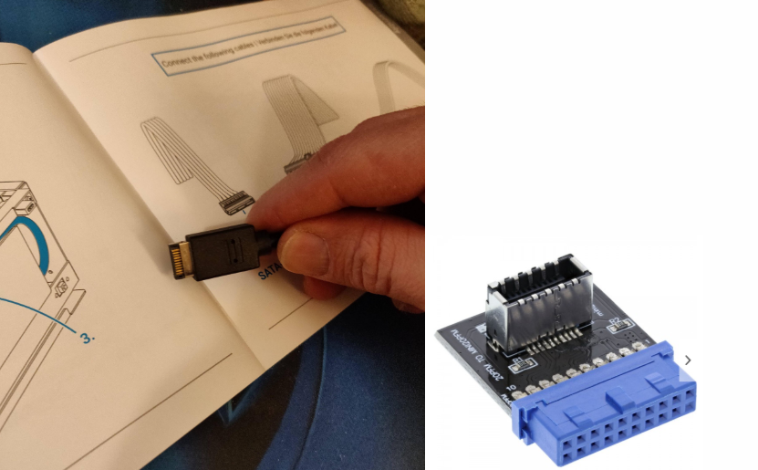

Nächstes Problem: Der Front-USB-C Anschluß. Der hat intern aber so einen (für mich zumindest) unbekannten Mini-/Micro-Stecker.
Habt ihr Motherboards die einen Anschluß für sowas haben? Also weder mein für den Build verwendetes ("altes" AORUS B450-i Wifi ) - noch mein neues MSI X570 Gaming Edge Wifi hat so einen Anschluß. Aber ich habe gesehen dass man sich sowas hier kaufen / nachrüsten könnte - Bild rechts:
Ansonsten lief es wie gesagt ganz gut - bis dann das Netzteil mit seinen Kabeln kam. Ich habe die Anweisungen vom Video soweit befolgt und damit lässt es sich eigentlich ganz gut verlegen. Also die Poweranschlüsse für CPU, GPU und 24pin Mobo. Der Mobo ist natürlich die "Hölle" 🤬👹 bei so einem kleinen Case. Aber nun sitzt alles ganz gut. Wobei nicht alles - das Rechte Gehäusepannel hat eine kleine Delle - weil die Kabel es ein wenig raus drücken. Da muss ich nochmal ran.

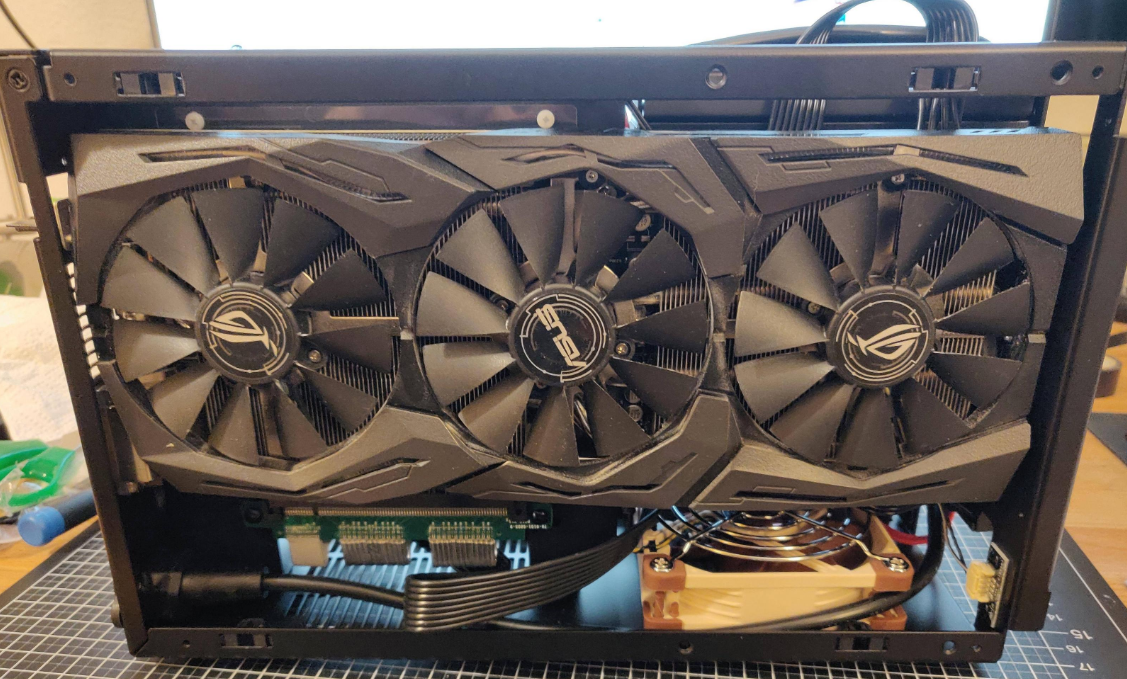

Hier ein Bild von Oben. Die Verlegung des Powerkabels für das Netzteil war auch nicht ganz intuitiv. Da man dafür das Netzteil nochmal lösen musste damit es ein wenig nach unten Platz gibt da der Stecker sonst verkantet und nicht rein gehen will. Hier hab ich erst echt Geschwitzt 🥵
Hier die Grafikkartenseite:
Echt schade, dass der zweite Lüfter nicht unter das Mainboard passt. Wenn das Riserkabel nicht so starr und unglücklich gebaut wäre würde der Lüfter ausgezeichnet drunter passen. 🤯

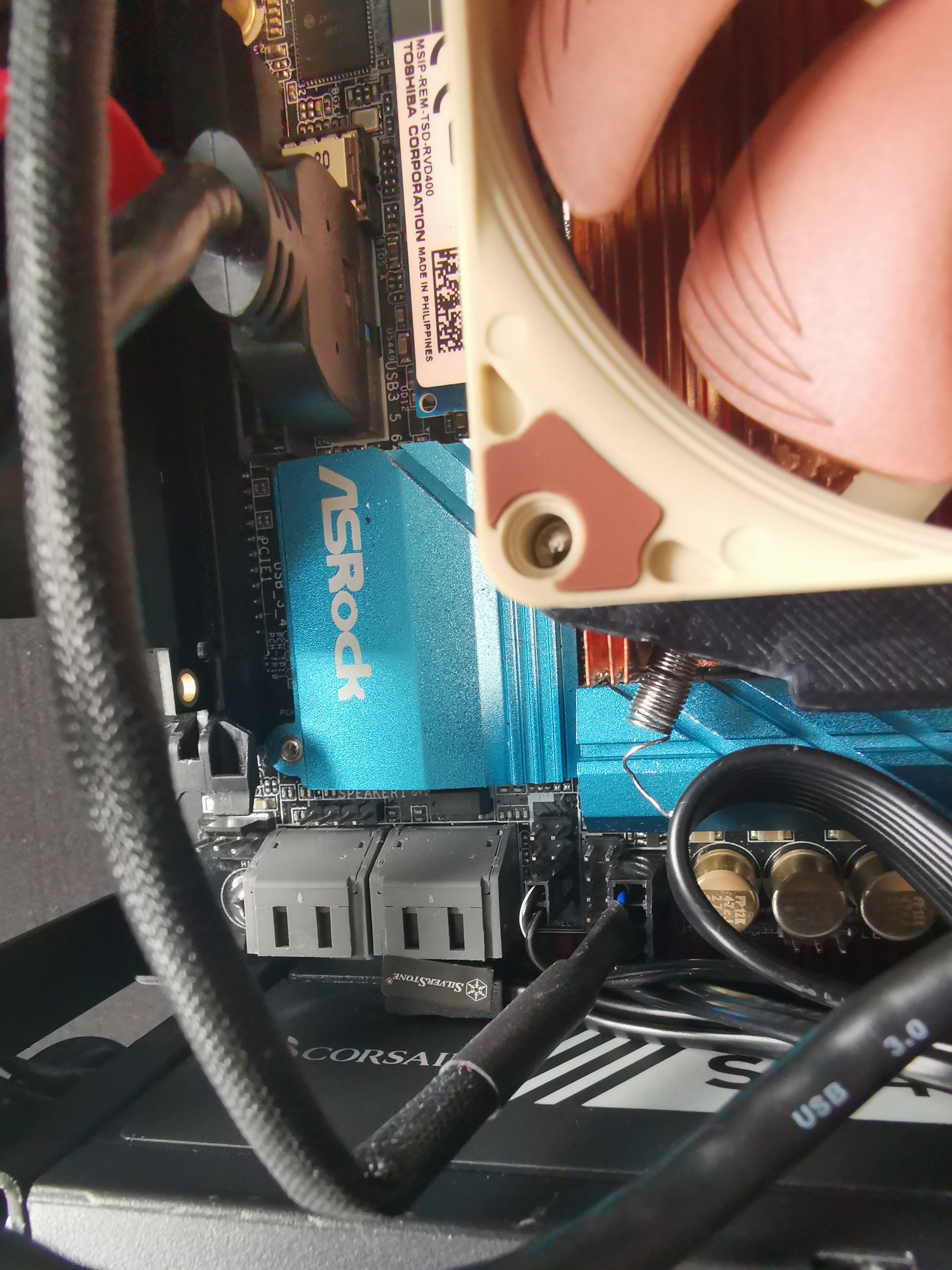

Gibt es eigentlich inzwischen noch flachere Sata Köpfe als die von Silverstone? Link
Bei mir ist kaum Platz zwischen den abgewinkelten Sata Ports vom Mainboard und Netzteil. Ich hab die zwar ein wenig zurecht geschnitzt aber ist nicht so das Wahre.

Danke für den ausführlichen Bericht. Hier ein paar Anmerkungen:
  • PCIe PowerKabel: Dieses lässt sich doch wunderbar durch das Loch oben links hinter der Front routen. (siehe dein Bild mit der SSD) Dann musst du es auch nicht so zwischen GPU und Netzteil quetschen.
  • Der Lüfter passt unter das Board! Lian Li hat das Riserkabel leider etwas großzügig gebogen. Einfach das Riser-Kabel ausbauen und knapp hinter der Platine biegen. Für den Einbau des Lüfters muss Motherboard und Riser demontiert werden.

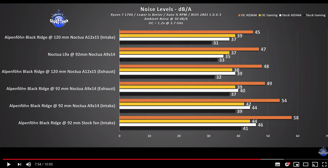

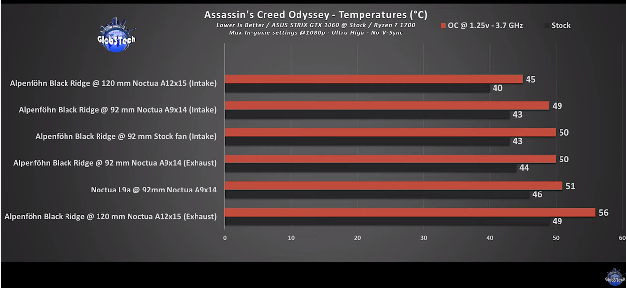

  • Bei dem BlackRidge würde ich den Lüfter so drehen, dass er die Luft durch den BlackRidge ansaugt dies gibt bessere Temperaturen. Auch der Gehäuselüfter unter dem Netzteil ist leiser und besser wenn dieser auspustet, gleiches gilt für den unter dem Motherboard.
  • Das mit den Geräuschen der GPU stimmt. Karten mit Lüftern sehr dicht am Seitenteil sind durch die Luftverwirbelungen sehr aufdringlich bei hohen Drehzahlen ist kann sogar eine Blower-Karte angenehmer sein.

  • 1. PCIe PowerKabel: Dieses lässt sich doch wunderbar durch das Loch oben links hinter der Front routen. (siehe dein Bild mit der SSD) Dann musst du es auch nicht so zwischen GPU und Netzteil quetschen.
  • 2. Der Lüfter passt unter das Board! Lian Li hat das Riserkabel leider etwas großzügig gebogen. Einfach das Riser-Kabel ausbauen und knapp hinter der Platine biegen. Für den Einbau des Lüfters muss Motherboard und Riser demontiert werden.
  • 3. Bei dem BlackRidge würde ich den Lüfter so drehen, dass er die Luft durch den BlackRidge ansaugt dies gibt bessere Temperaturen. Auch der Gehäuselüfter unter dem Netzteil ist leiser und besser wenn dieser auspustet, gleiches gilt für den unter dem Motherboard.
  • 4. Das mit den Geräuschen der GPU stimmt. Karten mit Lüftern sehr dicht am Seitenteil sind durch die Luftverwirbelungen sehr aufdringlich bei hohen Drehzahlen ist kann sogar eine Blower-Karte angenehmer sein.

1.) - okay Shame on me. Ist mir jetzt echt peinlich. Aber gut man sieht manchmal das offensichtliche nicht. Wobei das PCIe Powerkabel gar nicht so problematisch ist. Aber optimieren kann man immer.
2.) - Ja andere Board Member sagten mir auch schon ich soll den Riser einfach stärker biegen. Hatte bissher Schiss dass der zerbricht. Sieht irgendwie anders aus das Riserkabel beim V4.1. Ich hab z.b. in meinem großen Phanteks Case auch ein Riser drin - allerdings ist das durchgehend und schwarz ummantelt und wirkt irgendwie robuster ;-) Ich glaub in den älteren Revisionen vom A4 war auch ein anderes dabei. Aber ich werde das nochmal umbauen. Will ja den 92er Lüfter nicht umsonst gekauft haben.
3.) Also den Noctua im Blackridge habe ich jetzt auf Outtake. Ich hatte mich jetzt an diesen Benchmarks gehalten. Ganz gutes Video wie ich finde zum Blackridge in diversen Konfigurationen:
Okay wenn ich hier nur Stock-Gaming betrachte hätten wir: 37db (exhaust) vs 39db (intake)
bzw. 49°C (intake) vs 50°C (exhaust)
Hmm Also sagst Blackridge - Intake und die beiden 92er Unten jeweils Outtake?
Das wurde da im Video gar nicht so behandelt. Ich seh schon man muss das mal alles durchtesten ;-)
Aber irgendwie gar nicht so unlogisch - die Grafikkarte ist ja ein INTAKE - wenn der Blackridge auch INTAKE ist - sollte man die heiße Luft so schnell wie möglich raus holen - also die 2 92er Casefans auf Outtake stellen.
4. Ja ist irgendwie schade. Aber mit angepassten Lüfterkurven und Undervolting ist das handelbar. Beim C4 das hoffentlich (?) dieses Jahr kommt werde ich dann eh die GPU wasserkühlen.
