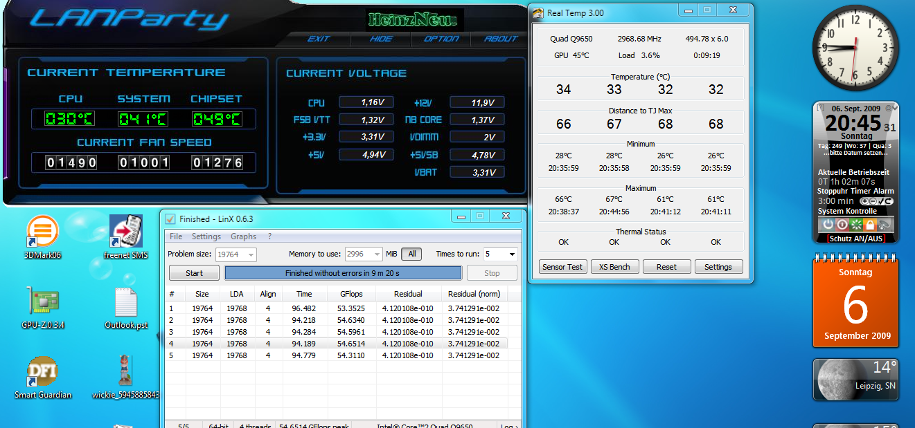

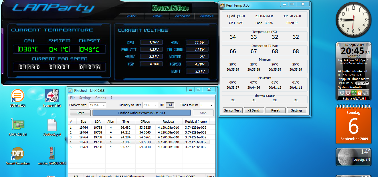

Was meinst Du wie es aussieht, wenn Du den zweiten Lüfter an den Kühlkörper dran machst, dann kommt keine Wakü mehr mit, selbst Kokü wird es schwer haben!
HeinzNeu schrieb:durch den Einbau des Seitenlüfters und die Drehung des CPU-Lüfters konnte ich den Intel-burnIn-Test mit Stresslevel "High" bei WAKü-Temps. überstehen:
metallica2006
- Juli 2007
- 2.694
Moin,
@HeinzNeu
Was hast du für eine Kühlung?? sind ja gute werte????
@HeinzNeu
nfszocker schrieb:Moin!
Was meinst Du wie es aussieht, wenn Du den zweiten Lüfter an den Kühlkörper dran machst, dann kommt keine Wakü mehr mit, selbst Kokü wird es schwer haben!![]()
Danke ^^
Immer diese Temperaturdioden, die lügen ja fast so viel wie Obama. Da kann man halt nichts drauf geben, das zeigt ja schon Heinz Aussage mit dem Lüfter. Pack einen Lüfter neben den Sockel, und schnon schnellt die angebliche CPU Temperatur herunter, weil eben die kühlere Gehäuseluft den Sockel umströmt. Machst du ihn aus steigt die Temperatur an.
Oder: Beobachte in Coretemp die Temperatur der beiden Kerne, dann schmeiss Prime an. Mit dem Moment des Klicks auf "start test" steigt die Temperatur pauschal um +20K.
Ich komme mit Wakü, bei einer Wassertemperatur von 30°C, auf eine geschätzte CPU Temp von etwa 40°C.
Wer sich für mein System/wakü interessiert kann gerne mal in meinen Baubericht schauen, ist erst vor Kurzem fertig geworden. Würde mich freuen!
Ich habe ein Bisschen nebenbei weiter getestet, vorhin liefen die FSB 470Mhz 2Std lang problemlos durch, das mit ganz simplen Settings und FSB Vref 28. Ich werde da nachher mal weiter dran schrauben. Der Unterschied scheint also tatsächlich bei mir in den Bänken zu liegen.

Scriptkid
@metällicä2006,
zu Deiner Frage nach der Kühlung ein schönes Bildchen
http://www.abload.de/img/p1000473w4hi.jpg
Ich weiß, ich weiß... das Kabelmanagement (das Wort dürfte schon zu hoch gegriffen sein) ist verbesserungsbedürftig. Wenn morgen der 92mm Lüfter für den Thermalright kommt, werde ich managen...

Hallo P.atty,
ich habe LinX_0.6.3 unter Windows 7 10 Runden laufen lassen. Diesmal habe ich zwei CPU-Lüfter angeschlossen und kam auf 64° C als Höchstwert.
Mache doch mal einen Vergleich (LinX 10 Runden) mit Deiner WaKü und poste einen Screen.
Was ist denn nun mit Deinen BIOS-Settings?
Bist Du noch am primen oder geht´s schon?
