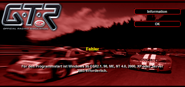

hi zusammen,
glaub ich bin hier bei euch genau richtig :)
Hab mir GTR Get real zugelegt, installiert und läuft aber nicht.
Google hat mir nicht wirklich geholfen, bin aber dadurch auf euren Sammelthread gekommen.
alle Patches hab ich gemacht.
Hoff ihr könnt mir weiter helfen.
Es kommt immer die Fehlermeldung (s.h. Bild)
Danke schon mal

Das was da steht ist richtig so: Ohne Weiteres kriegt man das nur noch unter XP zum laufen. Und es liegt am veralteten Starforce-Kopierschutz.
Was du machen kannst:
- Kopierschutz umgehen. Ist glaube ich mittlerweile von Simbin zumindest halblegal abgenickt.
- es mit einem anderen Kopierschutz beschaffen, z.B. auf Steam
- das sowieso etwas bessere GTR 2 stattdessen nutzen ;)
