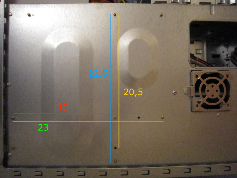

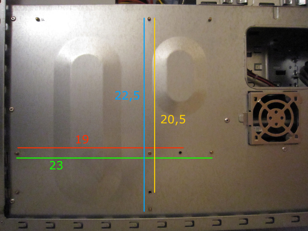

@Hibble:
Habe mal ein Foto der Rückseite gemacht und gespiegelt (ist momentan ein MB eingebaut, sieht man an den Schrauben), da sind auch ein paar Maße (auf 5mm ab/aufgerundet).
Hat µATX denn die gleichen Schraubenabstände wie ATX?
@Hibble:
Danke für das PDF, die Zeichnung war echt hilfreich, außer A, G, K sind alle Löcher da wo sie sein sollen, also µATX tauglich, dann nehme ich das oben verlinkte MB ;)
