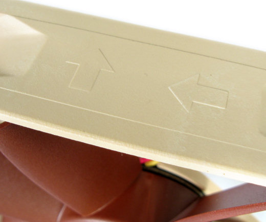

Einer zieht die Luft rein und der zweite zieht die Luft raus.
Wenn beide die Luft reinziehen, trifft sich ja der Luftstrom in der Mitte ;)
Achte auf die Pfeile auf den Lüftern. Du wirst dann auf der einen Seite auf die Lüfterflügel gucken und auf der anderen Seite auf den Aufkleber vom Lüfter.
Bilder über Google:
AW: [Sammelthread] Kaufberatung i7 Mainboards
Wow, das mit dem Bild war sehr sehr hilfreich!!! Vielen Dank!. Also dann doch den zweiten Lüfter "verkehrt herum" dranbringen? Sodass ich auf den Aufkleber schauen kann. Alles klar.
Das Bild ist nicht von mir ;) Habe ich über Google gefunden.

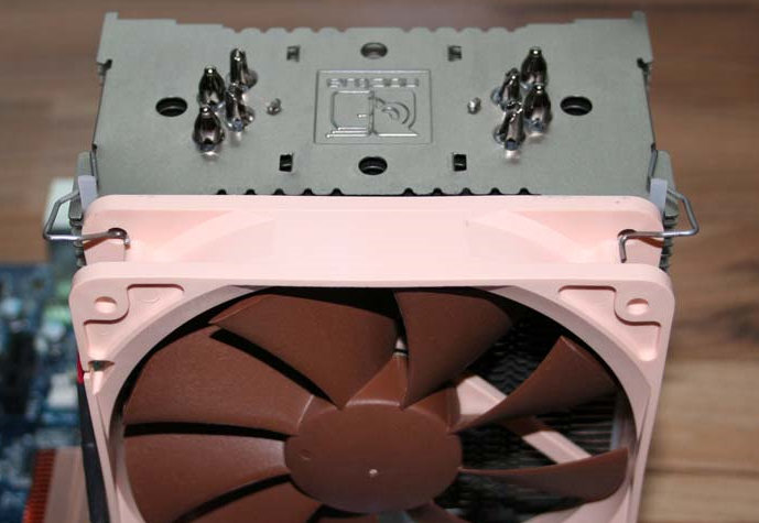

Laut Aufdruck ist es ein kein Noctua Kühler, sollte nur den Luftstrom aufzeigen. Wegen den Klammern hilft dir vielleicht das mehr:
EDIT: Auf den Bild aber nicht auf die Richtung der Lüfter achten!!! So eingebaut, zieht der Lüfter die Luft von der Rückwand an und pustet sie nach vorne!!

Hmm, bei meinem Mainboard wird keiner der Lüfter auf die Gehäuseinnenwand gerichtet sein. Der eine Kühler wird in Richtung der Hinteranschlüsse zeigen, der andere in Richtung der Laufwerke... Ich werde auf jeden Fall Bilder posten und erst alles einschalten, wenn du/ihr es abgesegnet hast/habt. ;)
Das ist so auch korrekt. Ist auf dem ersten Bild auch so aufgebaut.
Rechts siehst du die Ram Riegel und noch etwas weiter nach rechts liegen die Laufwerke (DVD, HDD) - sind halt nur nicht zu sehen.
Links vom Kühler sitzen die Motherboard Anschlüsse (LAN, Tastatur, USB, usw.) und ganz links halt der Gehäuselüfter.

Ist eigentlich bei allen Lüftern die gleiche Richtung, auf der offenen Seite mit den Flügeln wird angesaugt:

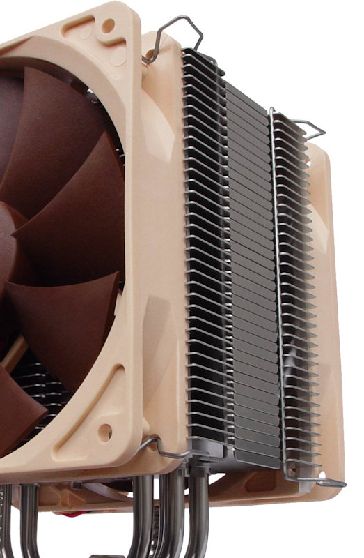

Kann mir jmd mit den Klammern helfen? Ich krieg die iwie nich festgemacht... -.-
Muss ich die erst noch verbiegen oder sind die schon richtig geformt? So wie sie jetzt sind, seh ich zumindest keine Lösung wie ich die befestigen sollte...
EDIT: Außerdem ist das normal dass der Lüfter sehr sehr leich wieder runterrutscht von den Kühlgittern? Ich habe die Vibrationsstreifen darunter gemacht und jetzt ist es, wie als ob nicht mehr genügend Platz vorhanden ist. Ich drücke den Kühler drauf und der rutscht fast von alleine wieder hoch, sodass vielleicht nur noch 1 mm Kontakt ist zu den Kühlgittern. Wenn ich natürlich versuche das Ganze Teil am Kühler in die Luft zu heben, ists erst Recht unten...
Dann machst Du irgendwas falsch ;) Kannst du ein Bild machen? Ist sonst schwierig bzw. unmöglich zu helfen.
Der Lüfter sitzt schon recht fest auf dem Kühler. Guck dir die Bilder in der Anleitung genau an, die Bügel lassen sich glaube ich in 2 verschiedenen Richtungen montieren.

Ich sehe keine Drahtbügel? Der Lüfter steht mit den Anti-Vibrationsgummis etwas weiter raus, das passt schon, nur die Bügel müssen noch ran.

Hmm ich finde das sieht normal und gut aus.
Der lange Draht von unten nach oben kommt in den Kühler eingehakt, in den Lüfter wird nur die Rundung aufs erste Loch geklemmt. Nicht auf das äußere.
Vielleicht hilft dir das hier weiter:
