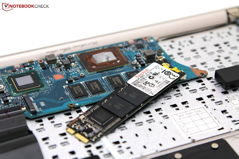

https://www.computerbase.de/artikel/notebooks/asus-zenbook-ux51vz-test.1945/seite-3
Beim Asus UX51VZ sieht es ja auch wie mSata aus laut Test aber wohl auch ein anderer Anschluss. Wobei die UX31A und UX31E Zenbooks ja auch die Adata XM11 verwenden die ein normaler mSata anschluss seien soll...
BTW: Die Samsung msata SSDs sind fast komplett wieder von Markt verschwunden ... Vllt sollte man hier jetzt die Crucial m4 msata ssds verlinekn
Wie ichs mir dachte. Hab am Wochenede mal mein UX31 aufgeschreibt. Ist der gleiche Anschluss wie im UX51 also kein msata.
h00bi schrieb:
ist der Anschluss wirklich mechanisch unterschiedlich? Hast du Fotos gemacht als du die Kiste auf hattest?
Fotos leider keine. Aber ja mechanisch unterschiedlich der anschluss ist ca. nur 2/3 so groß wie der msata. hier im netz habe ich eine grafik gefunden bei notebookcheck bc22603d8b.jpg
Gleiche gilt dann auch für das UX21 welches die gleiche SSD verbaut hat ...
