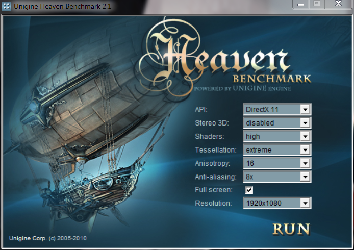

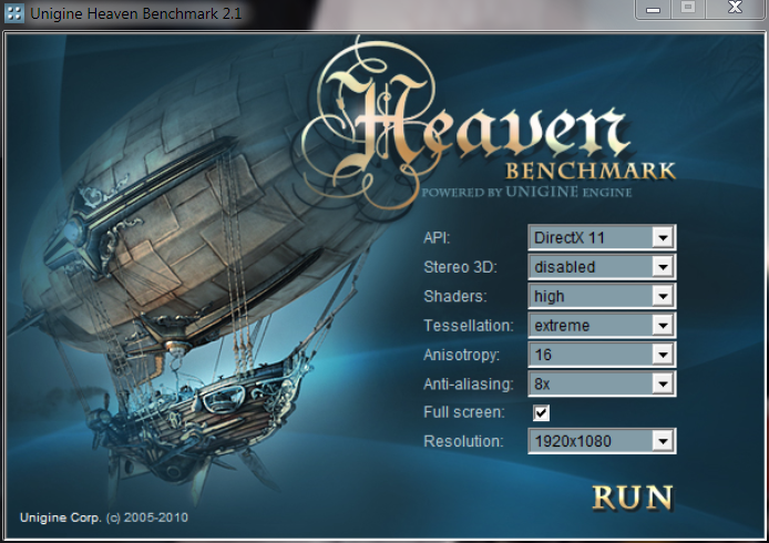

könnte jemand von euch den Heaven 2.1 bench ( 2.5 funkt. nicht) in folgenden einstellungen mit 580 default taktis ( keine oc version ) durch laufen lassen und euer ergebniss posten ?!
auch ruhig die 570 bestitzer @ default takt ;)

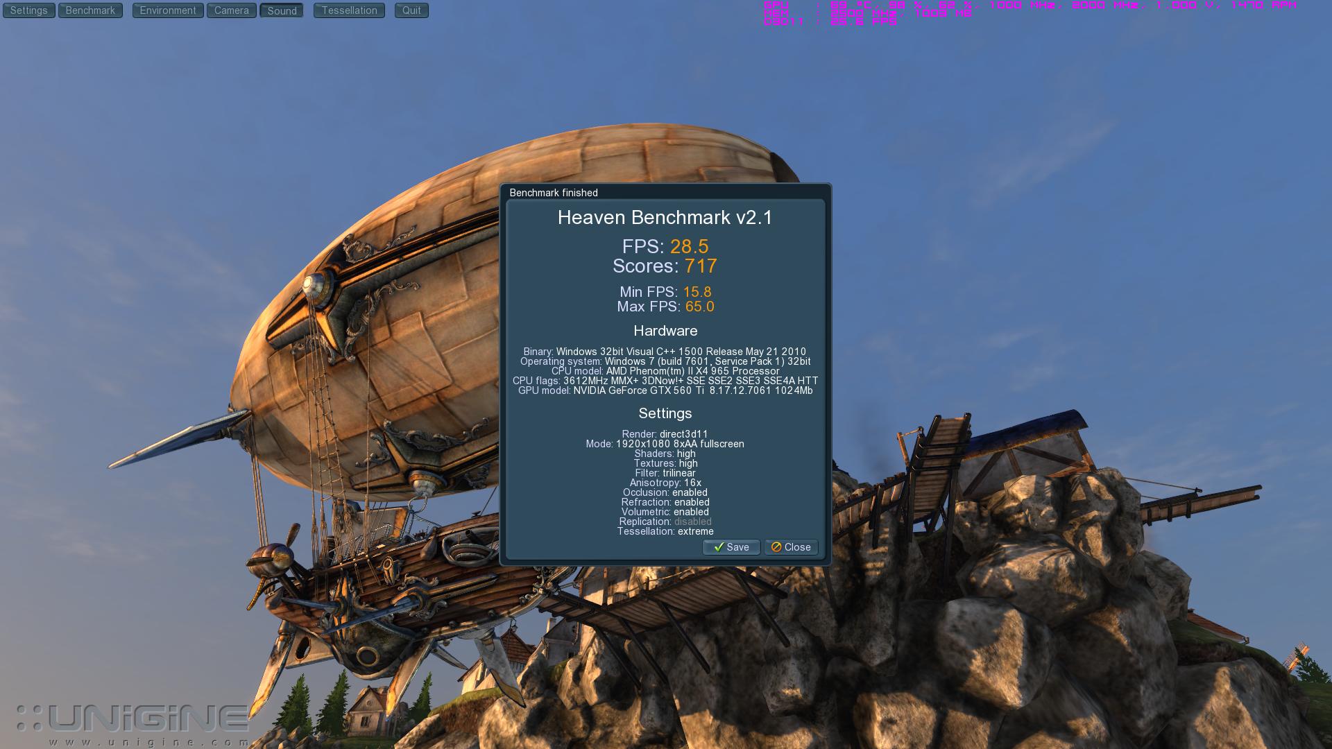

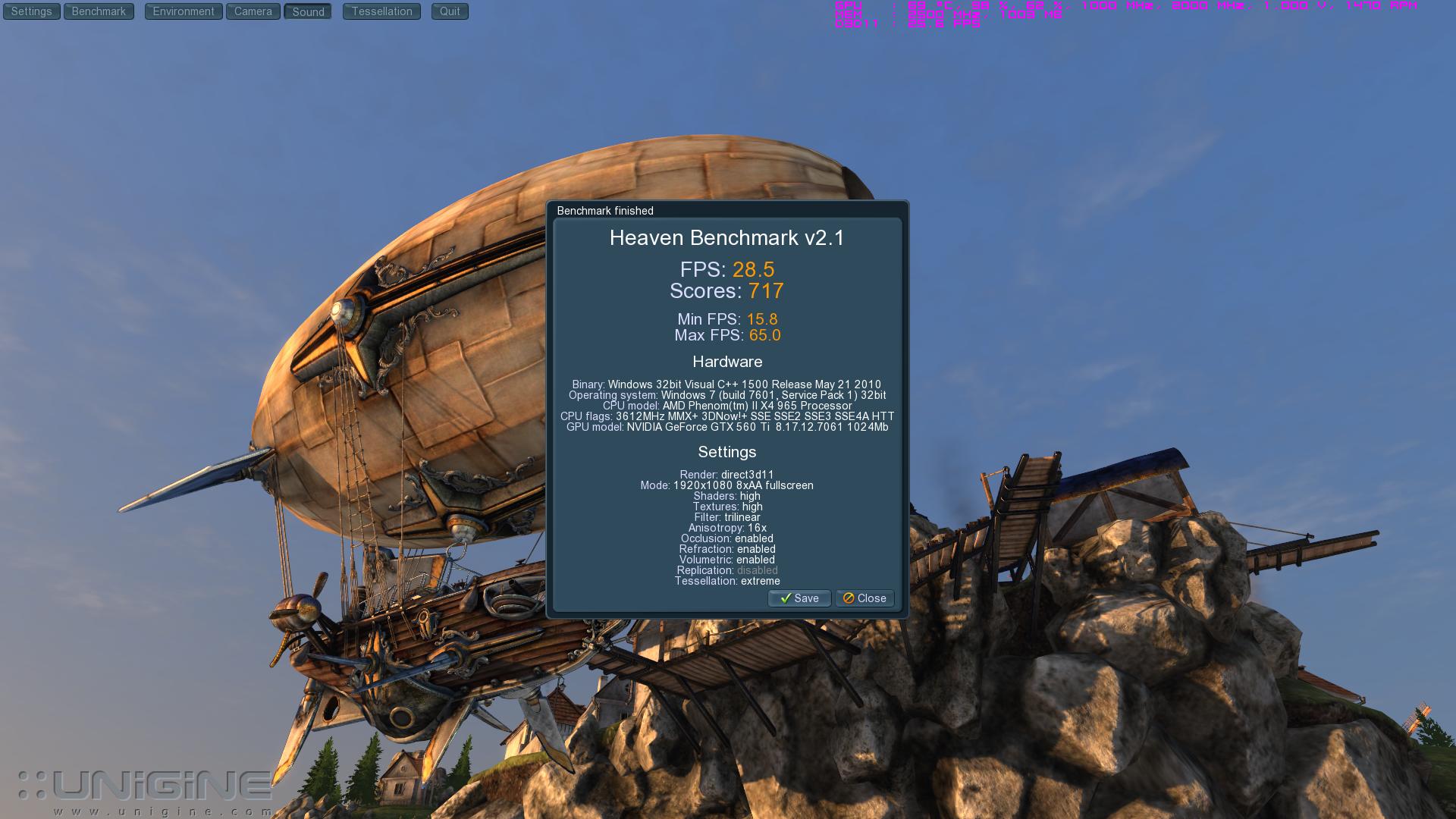

EVGA GTX 580, Referenzdesign, Default Clock
230580
Was siehst Du jetzt an den Ergebnissen? Die zerstörte Hoffnung, daß eine übertaktete GTX 560 die Leistung einer GTX 580 erreicht? Mit Tessellation Extreme auf keinen Fall, mit weniger Tessellation gibt es vielleicht eine geringe Annäherung.

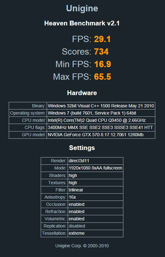

Ich habe auch mal kurz durchgetestet, sieht echt gruselig aus mit 1920x1080 (meine 1920x1200 sind viel schöner ;)).

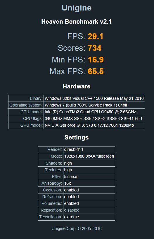

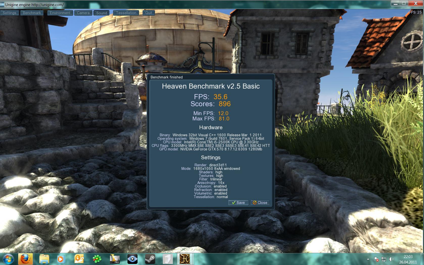

hier meine gtx 570 sc

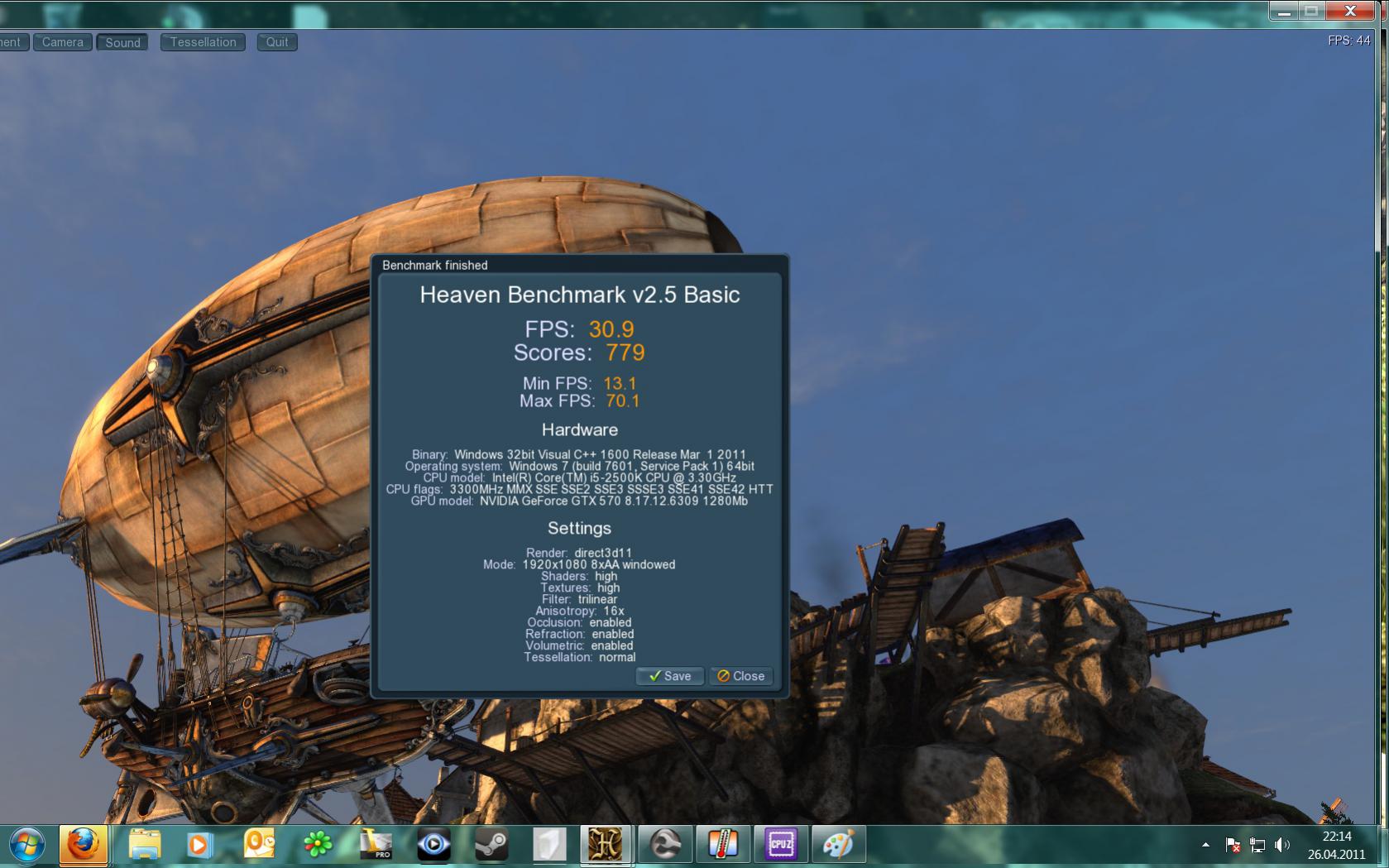

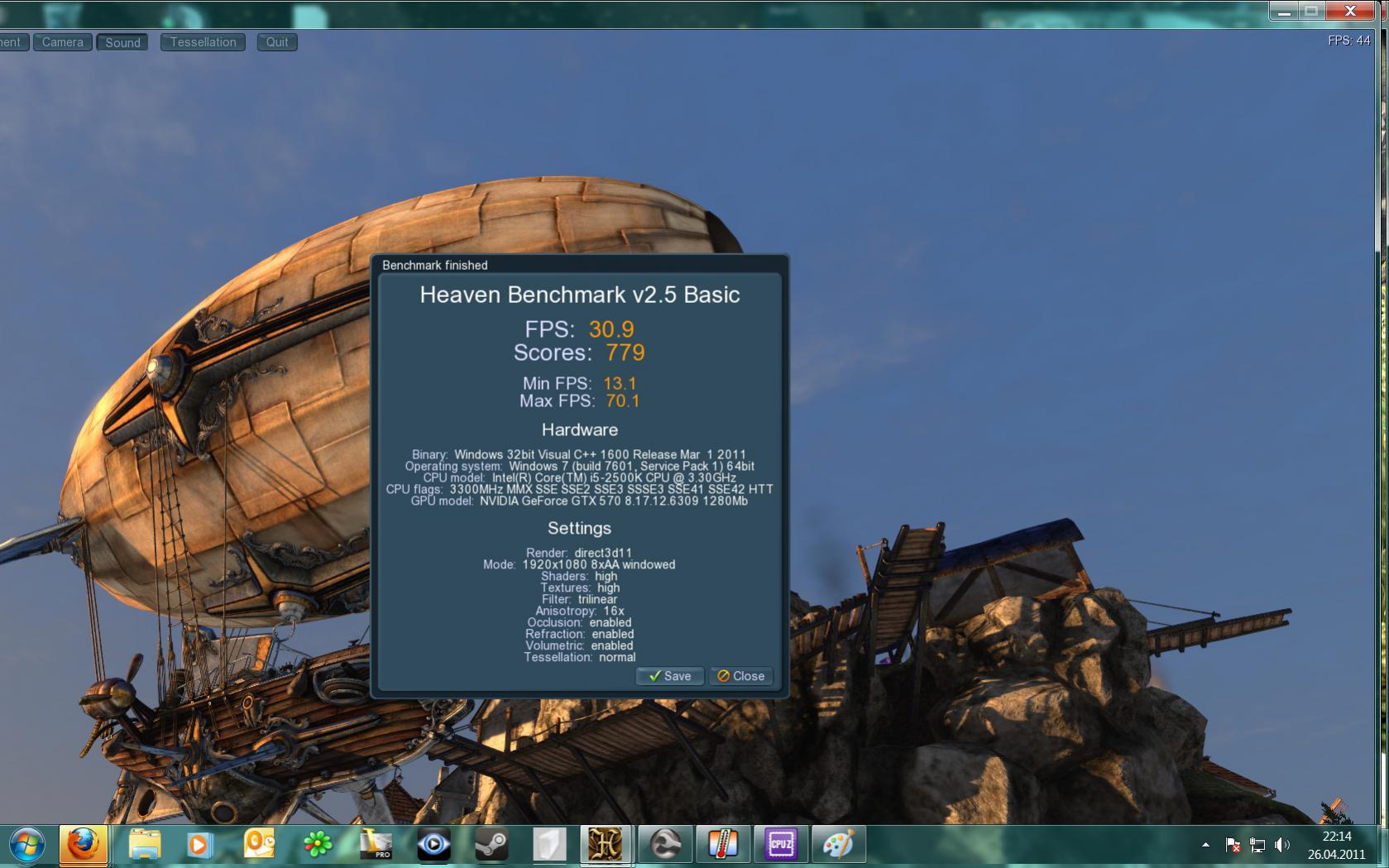

falsche einstellung
was is den falsch?
