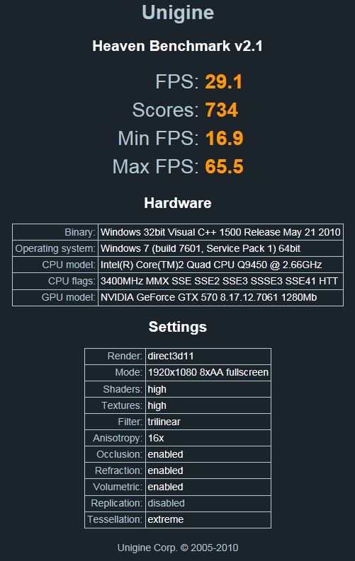

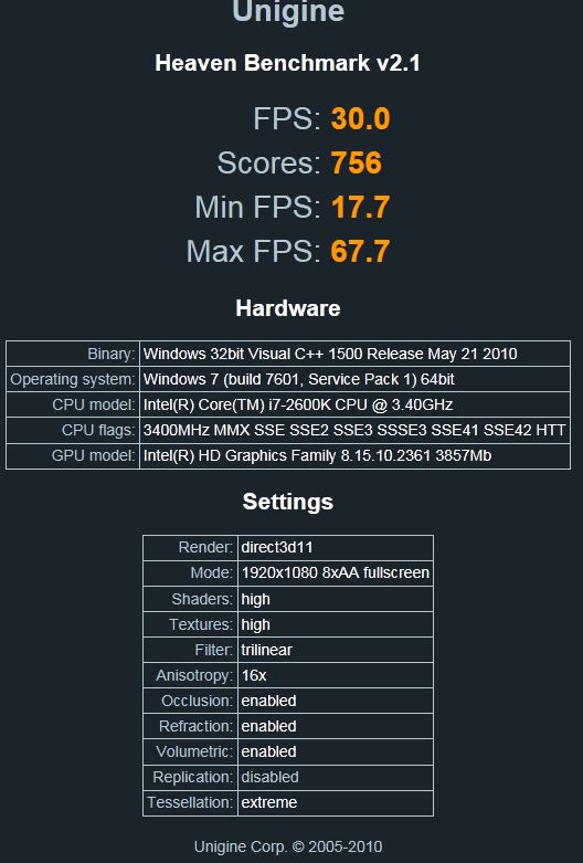

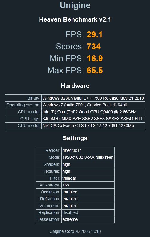

bild1-jpg.233058
natürlich ist das nur ein Auslesefehler ;). Aber ich habe jetzt einen i7 2600k@3,4GHz (noch nicht übertaktet, warte noch auf Waküteile) anstatt eines Q9450@3,4GHz und gleich mal fast 1 frame mehr (im zweiten Bild im Anhang nochmal zu sehen).
Achso GrKa immernoch EVGA 570 SC @ 797/975/1594
