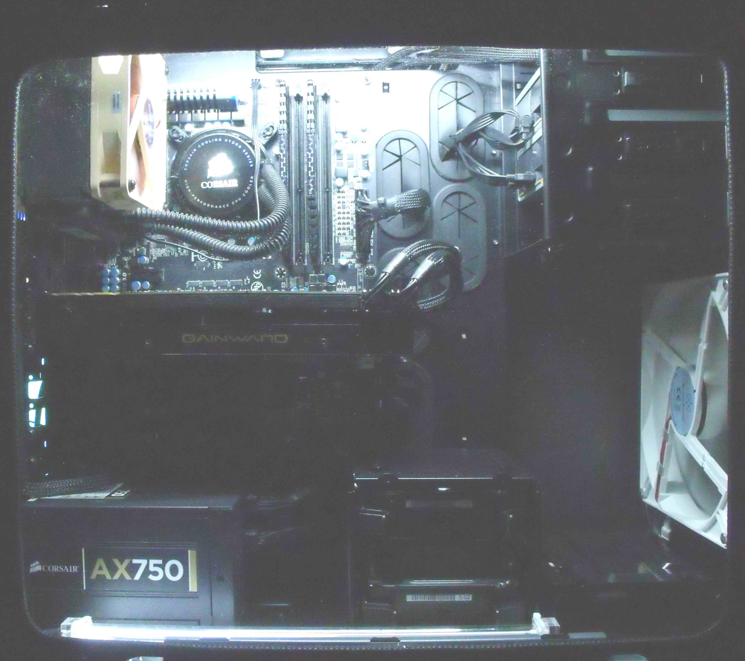

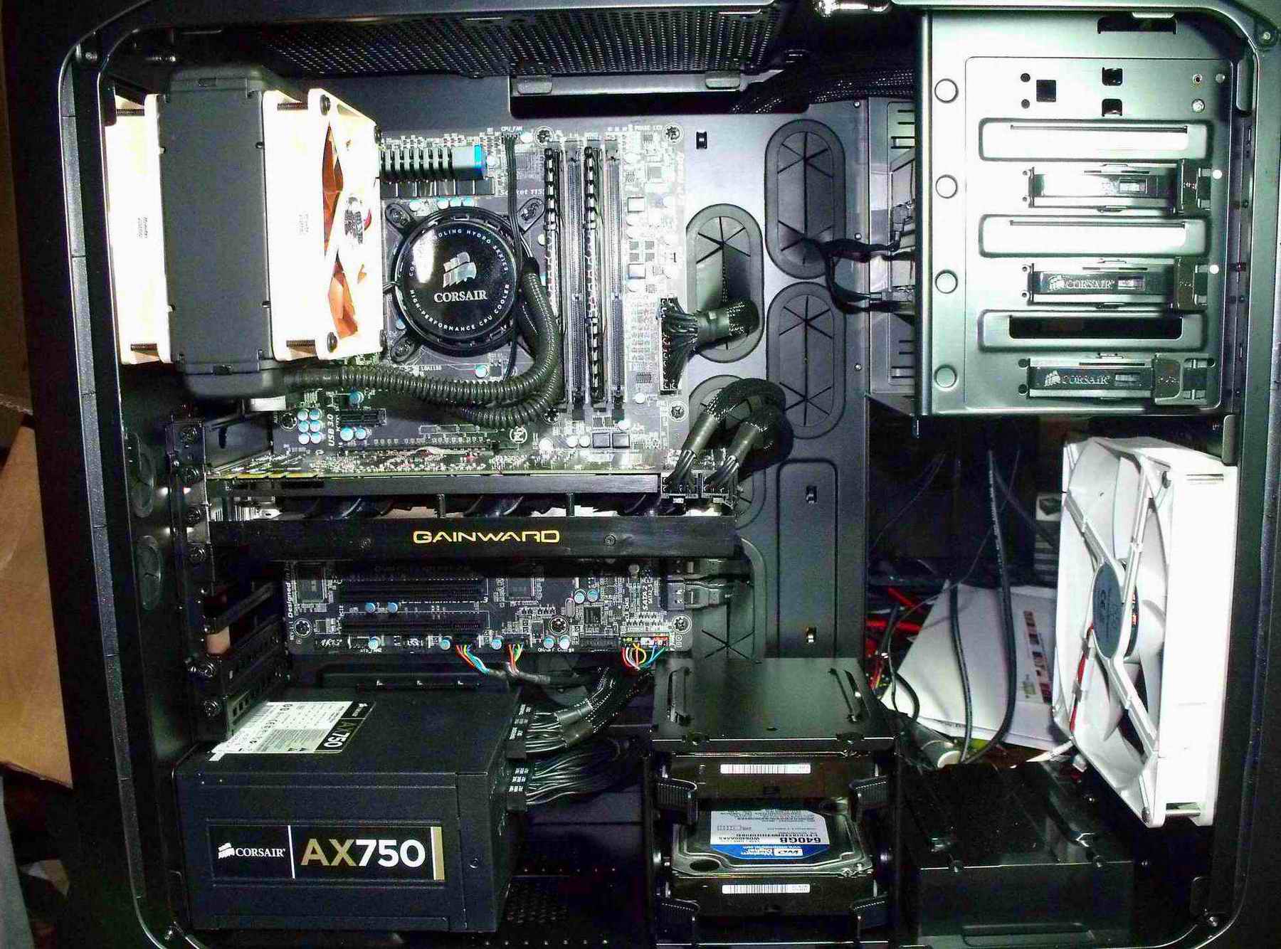

Also, ich hatte selber das Seasonic x-560 eingebaut, habe es aber nach 4 Wochen gegen ein Corsair AX 750 ausgetauscht.
Meine Kiste läuft nie im Idle, da ich die Kiste nur zum Zocken nehme.
Na dann ist ein x-560 nur rausgeworfenes Geld ^^ Aber was hat dich dazu gebracht das Seasonic auszubauen und ein Corsair einzubauen? Leistung hatte das Seasonic doch auch genung?
Das Corsair AX ist nahezu identisch mit den Seasonic, da das AX auch von Seasonic gebaut wird. Aber da das Kabelmanagement des AX um Längen besser ist und ich vielleicht in Puncto " Kabelverlegung " genauso penibel bin, wie Du in Bezug auf " Lautstärke ", mußte es das AX sein.
Die Kabel unten rechts auf dem ersten Bild muß Du Dir wegdenken, da das Foto während des Zusammenbaus aufgenommen wurde.
Und was ist bei der CM anders?
Das Kabelmanagement ist komplett anders. Die Kabel sind z.B. komplett bis zum Ende gesleevt bzw. die sonst so bunten Kabel am Anfang bzw. Ende sind auch schwarz. Viele Kabel sind Flachkabel, aber die meisten sieht man zum Glück überhaupt nicht.
