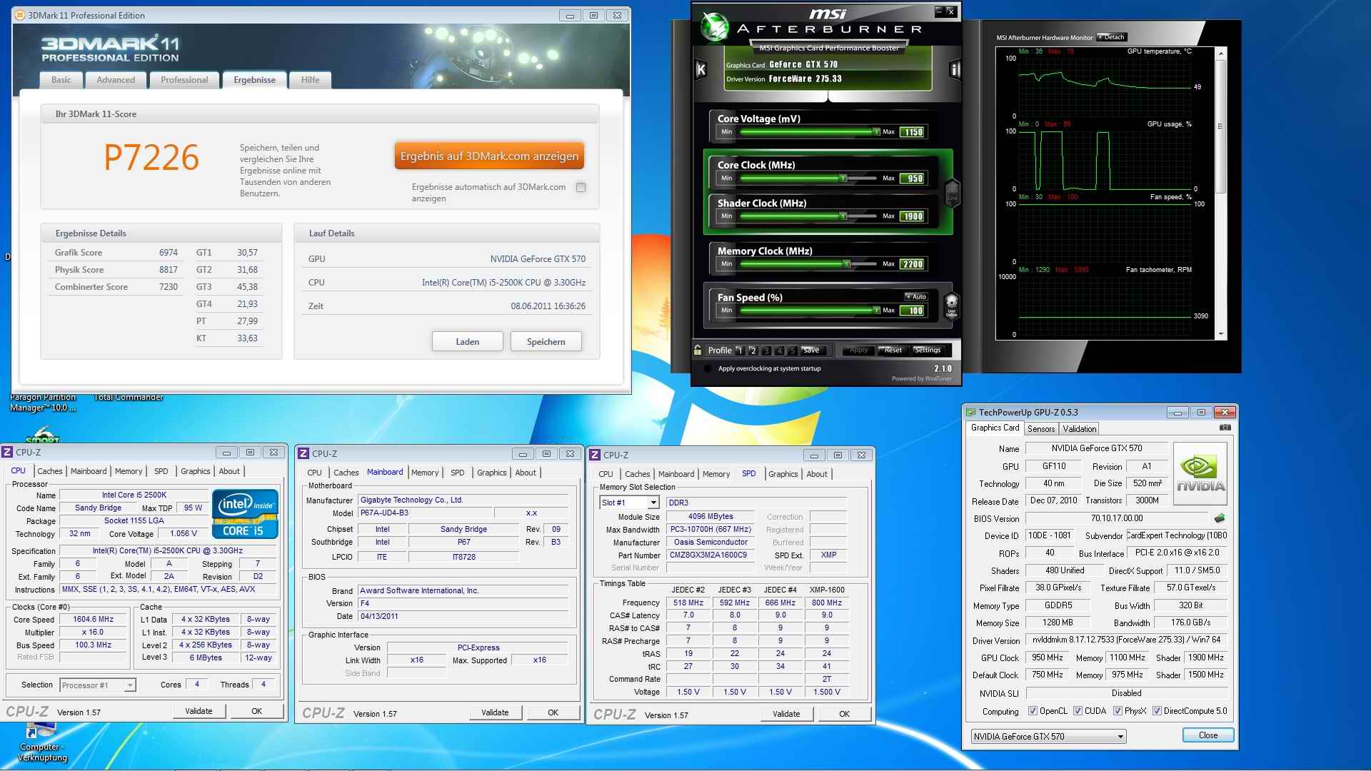

So, habe auch noch ein wenig Feintuning gemacht und noch einmal 3Dmurks11 durchlaufen lassen.
Finde ich nicht schlecht für nen 2500K
@Thanok: Und wie viele Punkte mit Deinem 24/7 Setting?
