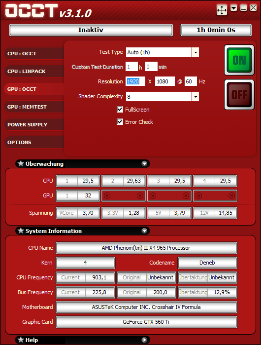

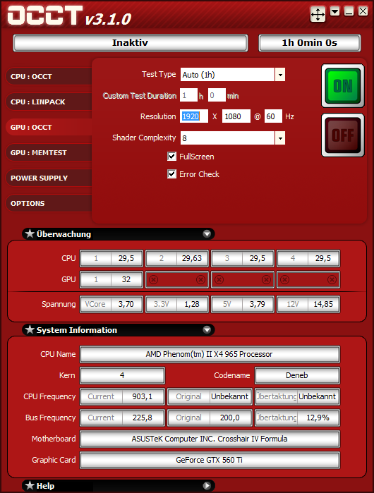

Jo aber für den kühler zuviel wie ich finde. Hatte den vorher auch auf meine evga gtx 260 und da kam ich nicht über 50 grad in anspruchsvollen spielen wie crysis und Co. Cod war immer unter 45 Grad im hochsommer bei 35% lüfter max . Das die karte bisl wärmer wird ist mir klar weil mehr Power aber so heiss. Weil viele mit der selben karte kommen in furmark gerade auf 60 Grad im.. Und mein Gehäuse ist sehr Gut gelüftet und ein langsam drehender 220mm lüfter pustet direkt auf die karte. . Mit den älteren Treiber nutzt. Glaube der erste 560ti Treiber lief die karte 100% stable in allen games und benches auf 1000/2000/2500@0,987v. Und seit den letzen Treibern brauche ich für die 1000/2500 nun 1,03v:mad: aber die Treiber bringen nun ja auch bisl mehr Leistung . Bin momentan bei 950/1900/2450@0,950v uns das überall stable. Bitte teste mal das occt Tool aus in meinen Einstellungen ob du auch damit ohne errors durch kommst. Siehe post unter thread wie Stabilität testen hier im cb. Nicht die neue Version nehmen. Ist müll . Kann dir leider nicht den lenk oder nen screen schicken weil schreibe mit meinem Galaxy S . Bin bei der Arbeit ;) und darum eventuell auch rechtschreibfehler :D
Ok, hab mir OCCT 3.1 geholt und mit den Angaben aus dem Screenshot getestet.
1020@0.987 Fehler nach 5 Minuten bei etwa 73 Grad.
1050@1.0v Fehler nach etwa 1 Minute bei 75 Grad.
OCCT sind die Einstellungen also nicht ;)
Hab dann 2 andere Einstellungen jeweils knapp 10 Minuten getestet:
1020@1.0v ohne Fehler, wurde aber recht heiss.
980@0.95v auch ohne Fehler und wurde 66 Grad heiss.
Scheint ein prima Tool zu sein :) . Wenn ich mehr Zeit habe werde ich längere Tests machen.
Ich habe 3x 1 stunde laufen lassen. Ohne Fehler. Mach mal ein screen welche Einstellungen du machst
genau diese einstellungen?
musst du schon eine stunde laufen lassen sonst bring es nichts ;)
