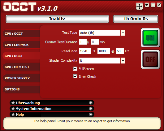

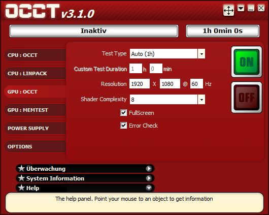

ich habe die Erfahrung gemacht das OCCT am besten ist für Stabitest. wenn das läuft dann läuft alles andere auch :D
bitte nur mit diesen einstellungen ;)

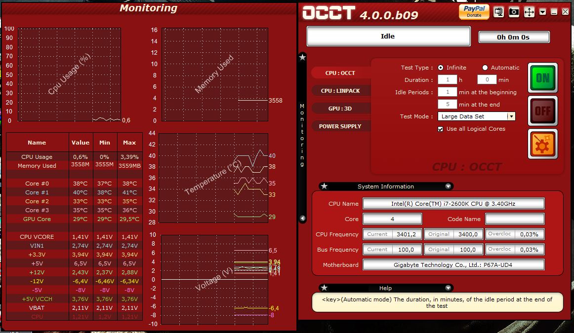

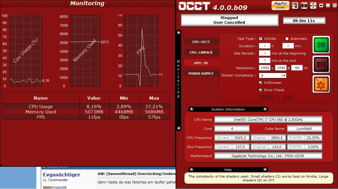

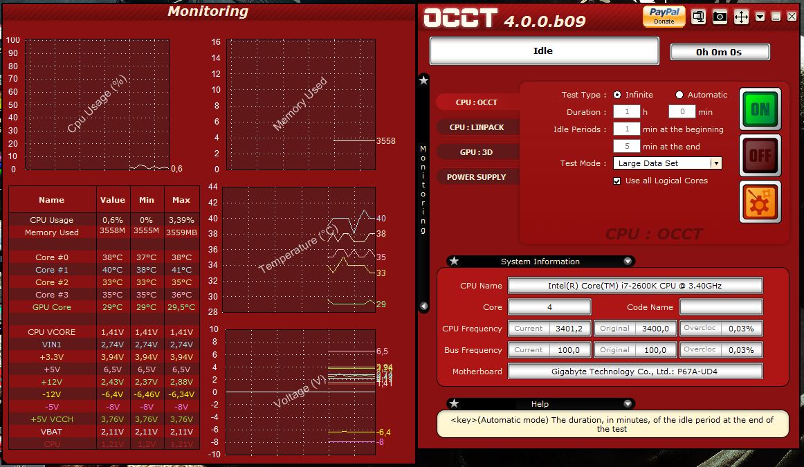

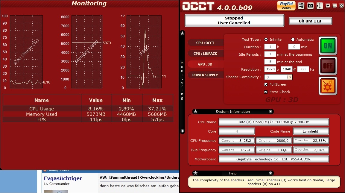

Soll der Occt wirklich gut sein? Ich hab den grade mal 10 Minuten laufen lassen und dann abgebrochen, weil ich mal sehen wollte wie sich meine temps verhalten, da man vom Bench selber iwie nix angezeigt bekommt...
Nunja und die GPU war grade mal 32°C warm bei 100% Auslastung, wenn ich aufgaben von Boinc mit der GPU berechne liegt die GPU AUslastung bei 99% aber wird immerhin 50°C warm. o.O
dann haste da was falsches am laufen gehabt ;)
hmm so sind die Einstellungen
