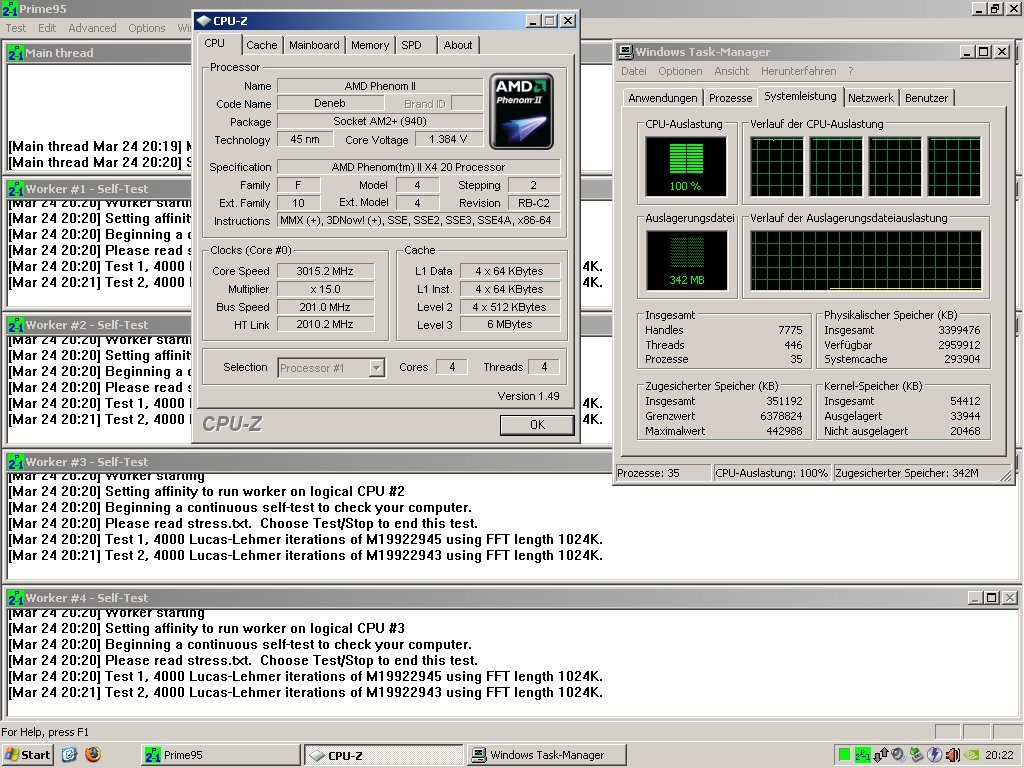

Ich kanns kaum glauben. Im Prinzip ist der X3 ja schon das Beste was man für Preis/Leistung kriegen kann, aber nachdem ich nun das AOD habe.. BÄM:evillol:, 4 Kerne, egal welche AAC-Einstellung (bis auf disabled)
Die Daten:
AMD Phenom II X3 720BE 0904EPMW
Asrock AOD790GX/128M Bios: 1.40
(Normal vertraue ich AsRock nicht, aber bei diesem Board ist fast alles richtig gut)
Läuft jetzt mit 4 Kernen auf 3Ghz ohne vcore-Erhöhung (weils einfach reicht!).
Allerdings gibt es auch einen Haken. Habe ich AAC drin mit einer Einstellung über 0% gibt es Startprobleme, d.h. ich muss den Schalter am Netzteil umlegen damit er startet. Wenn er dann läuft (und das hat er bis jetzt immer) gibt es keinerlei Probleme mehr, auch nicht beim reboot.
Screens als Beweis kommen noch^^
Edit: Bild ist da^^^, gerade XP mit drum und dran neu aufgesetzt, RAID test für das Board kommt noch...
