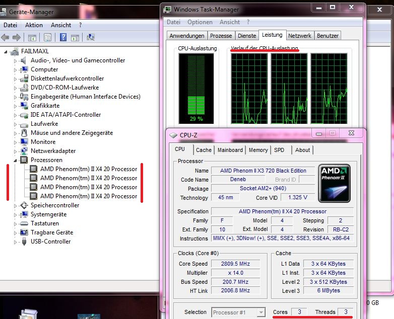

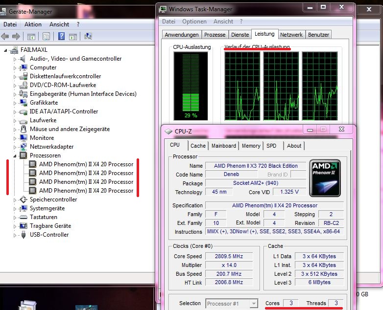

Kann mir das mal einer erklären? (Siehe Foto -> 4 oder doch nur 3 Kerne?)
Mainboard: Asus M4A78-E
Bios: 1401
ACC: AUTO
Unleashed Mode: Enable
Asus-Forum und Google bisher nichts gefunden.
