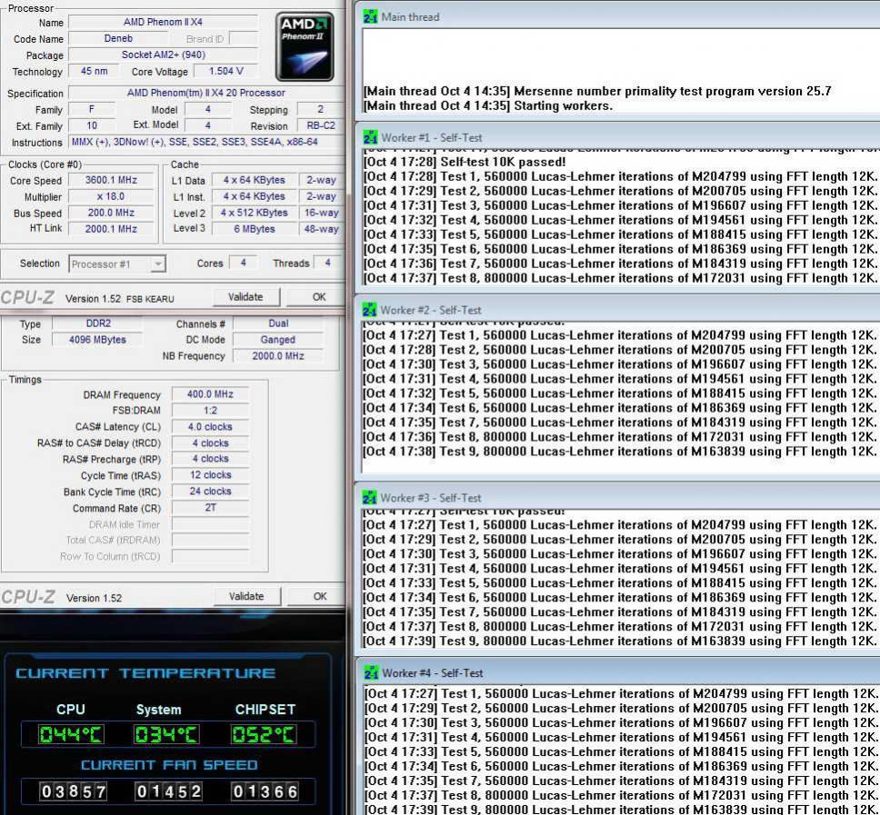

Asrock A790GXH/128M Phenom II X2 550 BE @ X4 prime reiche ich nach aber hier mal CPU-Z
http://valid.canardpc.com/show_oc.php?id=724249
@ Turas
Ne freundin hat das gleiche Board wie du und gleiche CPU + gleiches OS (win) und bei ihr klappt alles

prime könnt ich noch ned gescheit machen aber bisher noch nirgends freezes etc gehabt , mitlerweile OC noch gemacht
http://valid.canardpc.com/show_oc.php?id=725916 3,6 GHz xD
