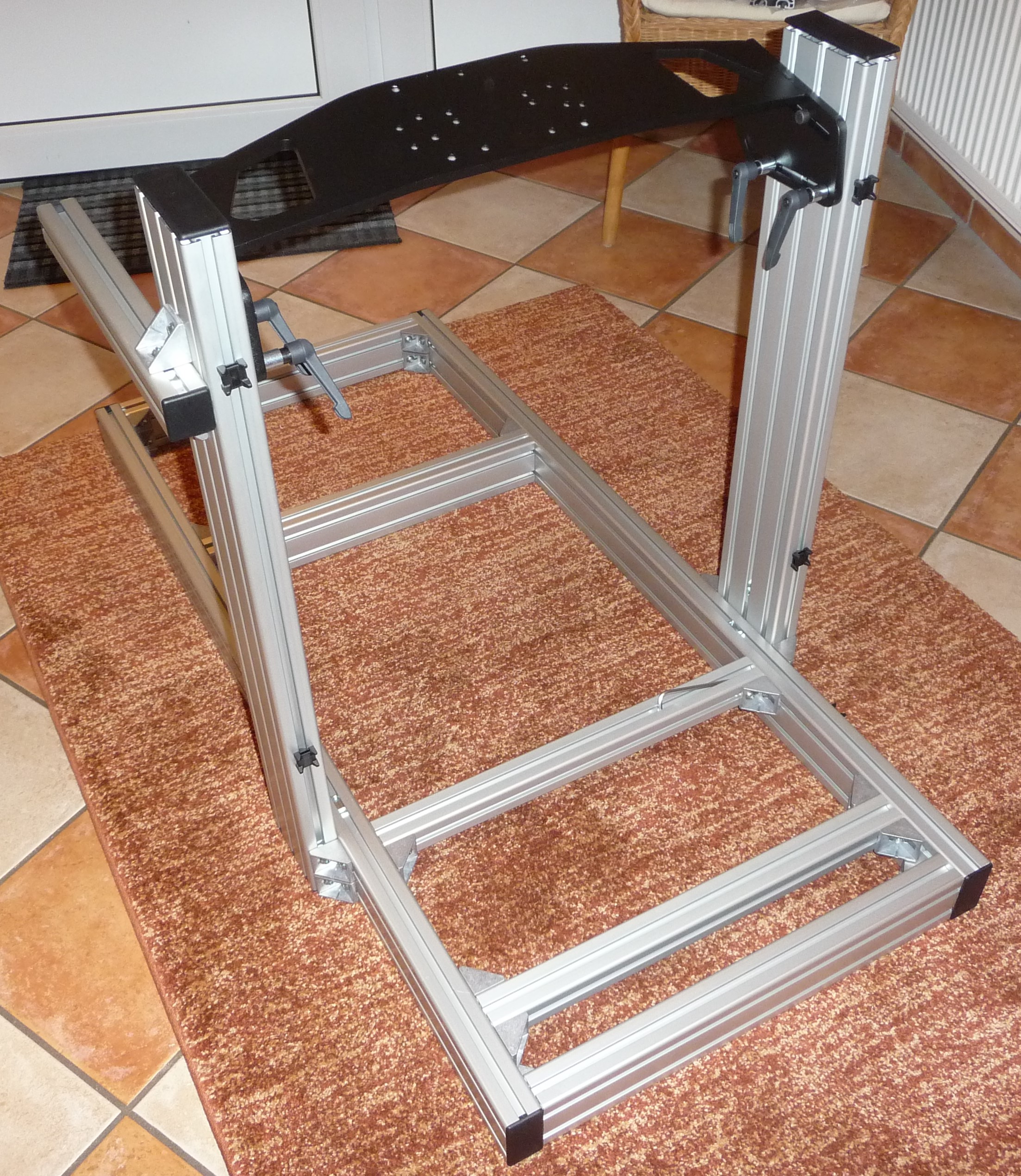

Heute ist die Motedis Lieferung angekommen. Stand im Carport.
Das war sehr schwer. Ein Paket. Der Karton war hier u. da aufgerissen,
aber die haben das so gut im Inneren verpackt, das nichts fehlte.
Das Alu war nicht verschrammt. Sieht sehr gut aus. Und die Teile sind echt Massiv.
Nur habe ich einen Anfänger-Fehler gemacht:
Die 4 Schraubklemmen für die Aluträger der Pedaleinheit passen nicht so wie gedacht.
Hab aber genügend Winkel gekauft, u. zieh sie dann fest, wenn die Position paßt.
Diese Kappen mache ich da aber nicht rauf, um flexibel zu bleiben.
Denn die gehen sehr schwer rauf (mit Hammer !), u. dementsprechend auch bestimmt wieder schlecht runter.
Die 4 Schraubklemmen kann ich aber für den Shifter-Arm nehmen. Da funktioniert das System.
Mal schauen, ob ich nicht doch mal die Pedaleinheit Schräg stellen will später.
Dann brauche ich noch ne kleine Nachlieferung. Dafür kann man die Schraubklemmen gebrauchen.
Fertig geworden bin ich nicht. Mache Freitag weiter.
Ich muß noch raus finden, wie genau man die Nasen an den Winkeln kappt.
Hab das mal bei SimRacingGarage gesehen.
Dies muß ich bei 8 Winkeln auf einer Seite machen, da ich die beiden Träger seitlich vom Profil anbringe, u. nicht auf dem Profil.

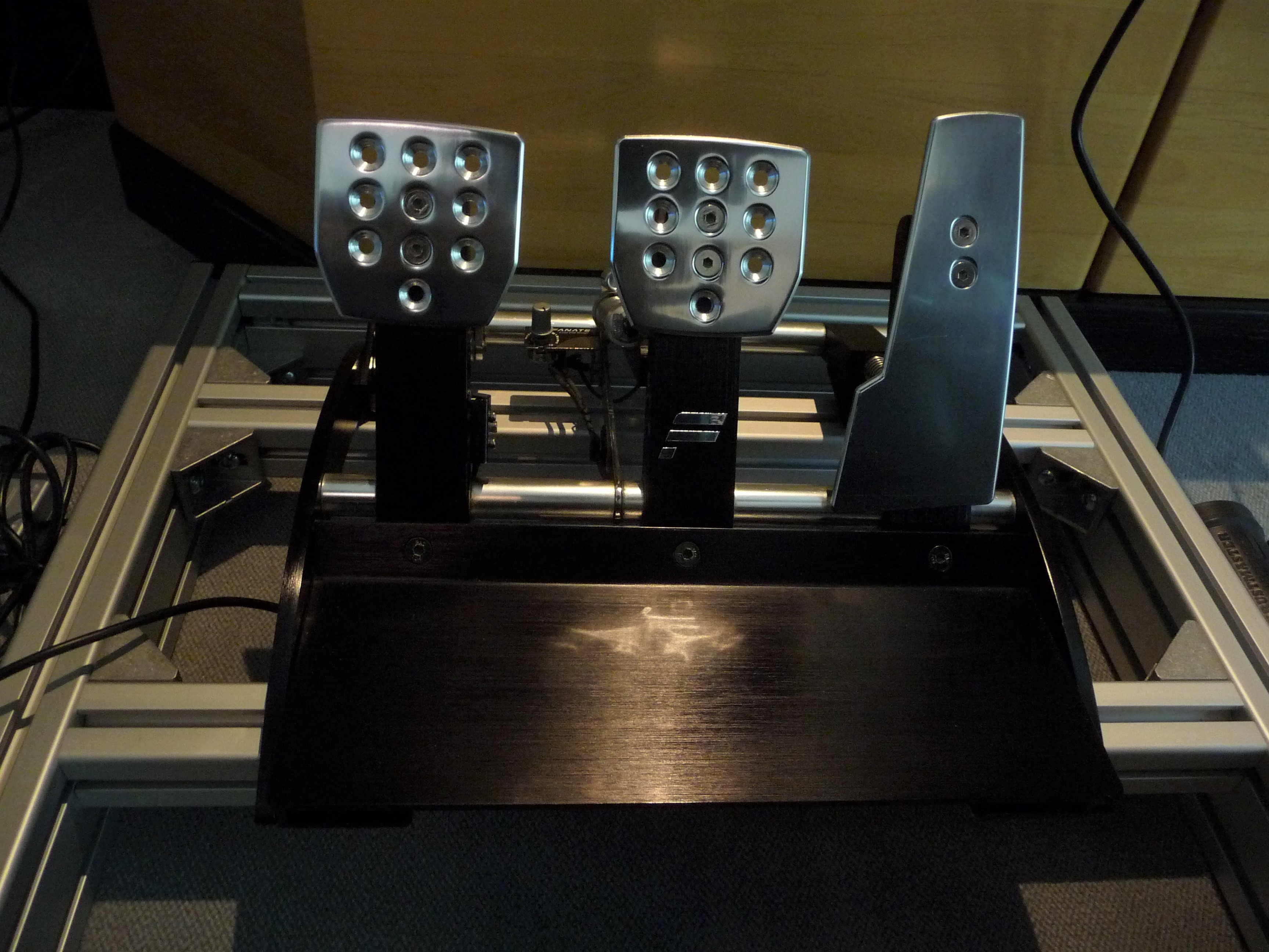

zeig mal deine pedaleinheit?
bei mir klappte das anfangs auch nicht weil da noch ein wenig luft zwischen war aber wenn man etwas drückt passt es dann ;)
die plastik dinger? einfach drauf und notfalls mim hammer nachhelfen

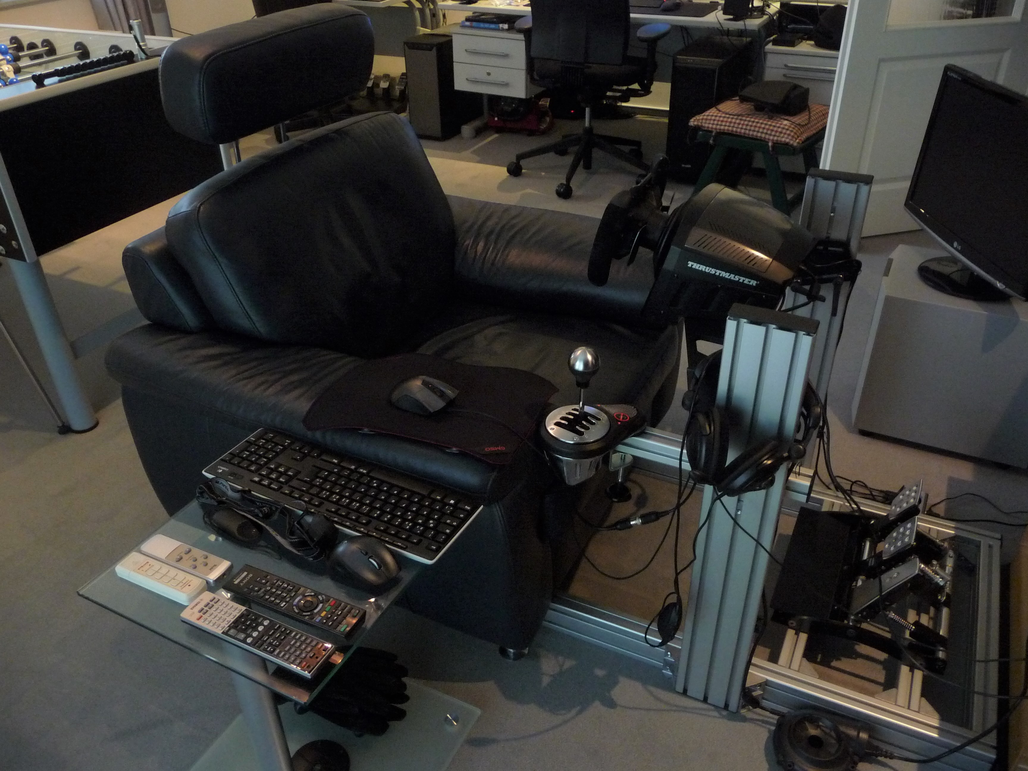

Der Sessel wird über einem Teil des Alu-Rig´s stehen.
Das Rig ist 8 cm hoch, u. der Sessel hat 8 cm Luft, u. kann noch in der Höhe variieren.
Zwischen den Füssen paßt das Rig auch hindurch.
Ich werde am Wochenende sehen, ob mein Plan aufgeht.

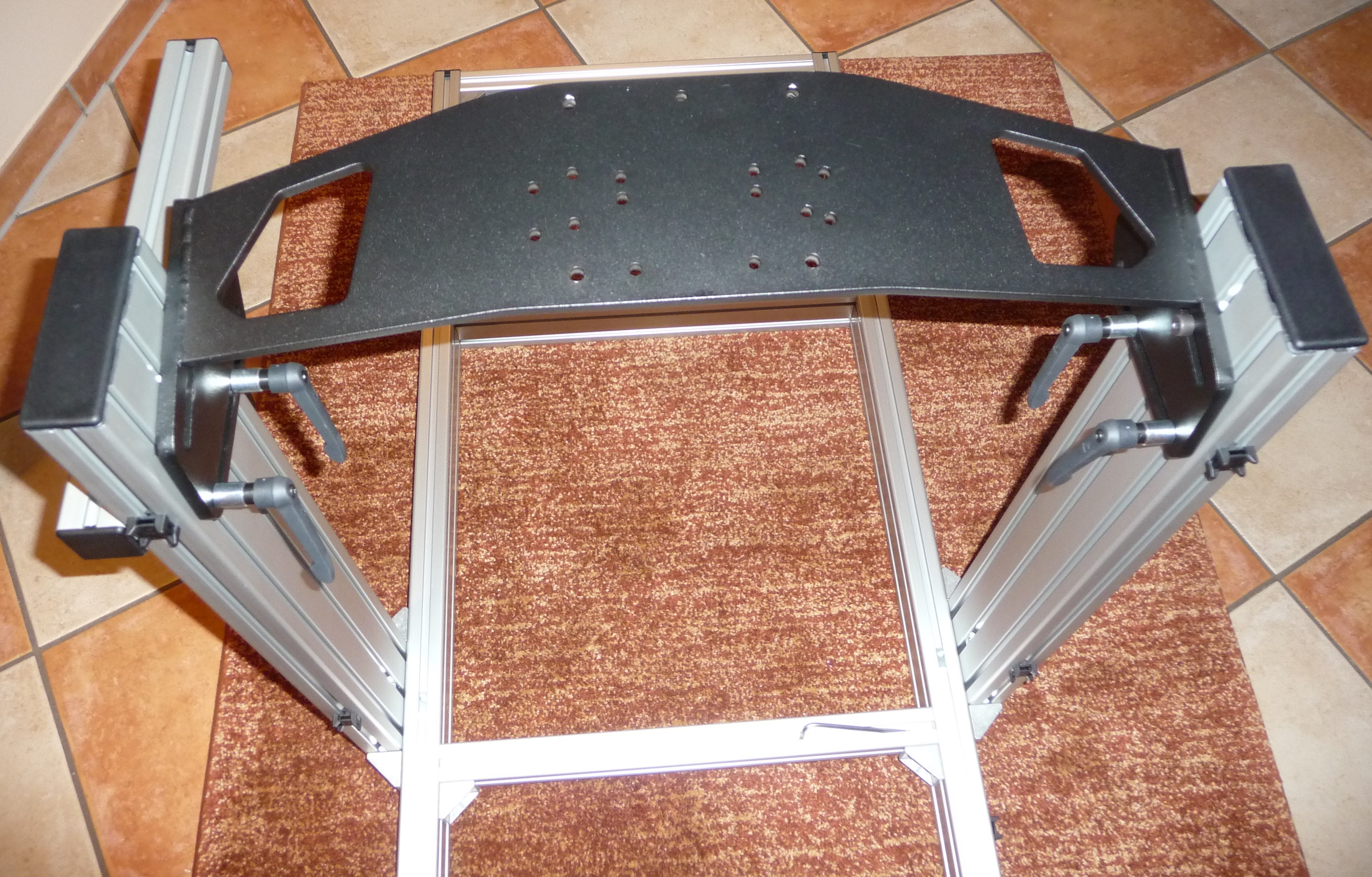

So, ich habe nun so gut wie fertig:
Habe heute leider keine guten Lichtverhältnisse hier. Und die Lampen oben sind auf den Kickertisch ausgerichtet ;)
Bei der Bestellung hatte ich ein glückliches Händchen.
Ich hatte für die Pedaleinheit Klemmwinkel mit Klemmhebel bestellt; konnte diese aber nicht nutzen,
denn die funktionieren nur bei Entgegengesetzter verlaufender Nut.
Dafür konnte ich die Klemmhebel sehr praktisch beim Wheeldeck einsetzen.
Denn die M8 Schrauben von SimLab waren mit 16 mm so kurz, das ich schon Probleme hatte, diese rein zu drehen. Kam nicht an das Gewinde ganz ran, bzw. gibt dieses ja etwas nach aufgrund der Kugelfeder im Nutenstein. Die Schrauben der Klemmhebel waren am Ende noch 20 mm lang (da ist ja noch dieser silberne Abstandshalterring), u. die ließen sich dann rein schrauben.
Und die Klemmhebel sind optimal zum verstellen des Wheeldeck geeignet. Gefällt mir sehr gut.
Die zu kurzen M8 Schrauben sind gefährlich. Denn wenn man sie etwas löst, fallen die wirklich sofort ab.
Wie soll man da denn bitte schön die Position inkl. Nutensteine verändern können ?
Für die Pedaleinheit hatte ich zum Glück ein paar Nutensteine M6 mitbestellt. Die Schrauben für die V2-Pedals waren optimal, und somit konnte ich die V2-Pedals schön fest anschrauben.
Die Schrauben für die Wheelbase von Sim-Lab waren ebenfalls zu kurz.
Die M6 Schrauben hatten auch nur so 15/16 mm.
Die Schrauben vom alten Wheelstand hatten 20 mm; und die habe ich dann auch erst mal genommen.
Habe Sim-Lab angeschrieben, u. auf die Probleme hingewiesen. Ich hoffe sie liefern mir die Schrauben "so" nach.
Der Sessel paßt wie gedacht optimal auf das 8cm hohe Rig rauf.
Und damit ich das Alu-Gestell nicht weg schiebe wenn ich bremse, steht es ja Bündig an der Regalschrankwand, und kann nicht weg. Den Sessel beschwere ich selbst mit meinem Gewicht, u. somit kann ich nun in die Bremse latschen, was ich vorher nicht konnte. Auf dem alten Wheelstand hatte ich die V2-Pedals ja nicht verschrauben können.

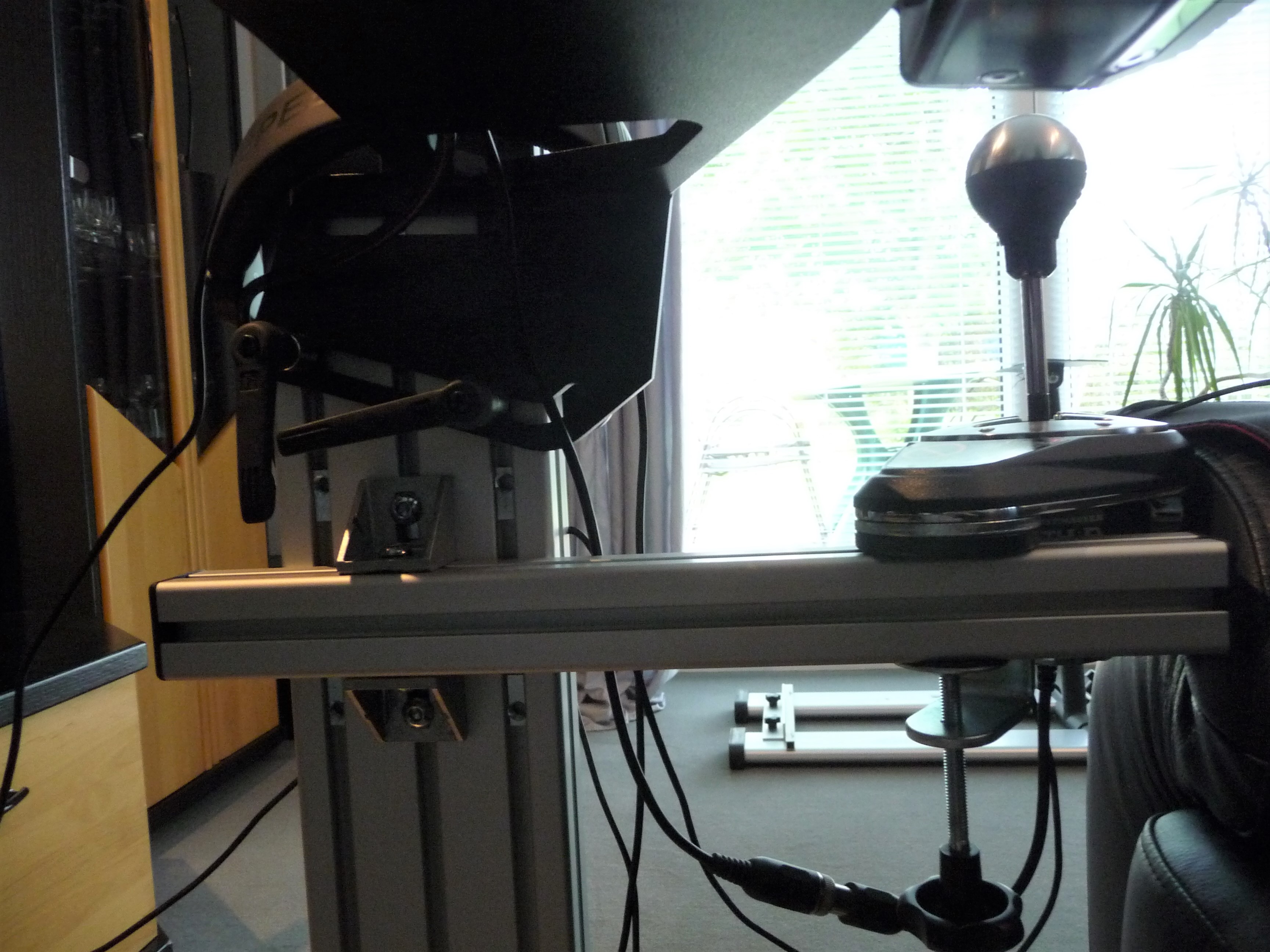

Der 4x4x40 cm Shifter Arm wird später mal der Arm von der Fanatec Handbremse. Den werde ich dann von außen montieren. Und wenn ich im gleichen Zuge mir den Fanatec Shifter kaufe, kommt an dieser Stelle, ein 4x8x40 cm Shifter Arm den ich noch rum liegen habe zum Einsatz.
Und auf dem kommen dann die Klemmwinkel zum Einsatz. Mit 2 Klemmwinkel kann ich den Shifter am Shifter-Arm anwinkeln. Das stelle ich mir sinnvoll vor, da die Armlehne ja eine dichtere Plazierung nicht zu läßt.
Heute muß ich erstmal ein dickeres Brett für meinen Fernseher besorgen; denn der steht nun zu tief.

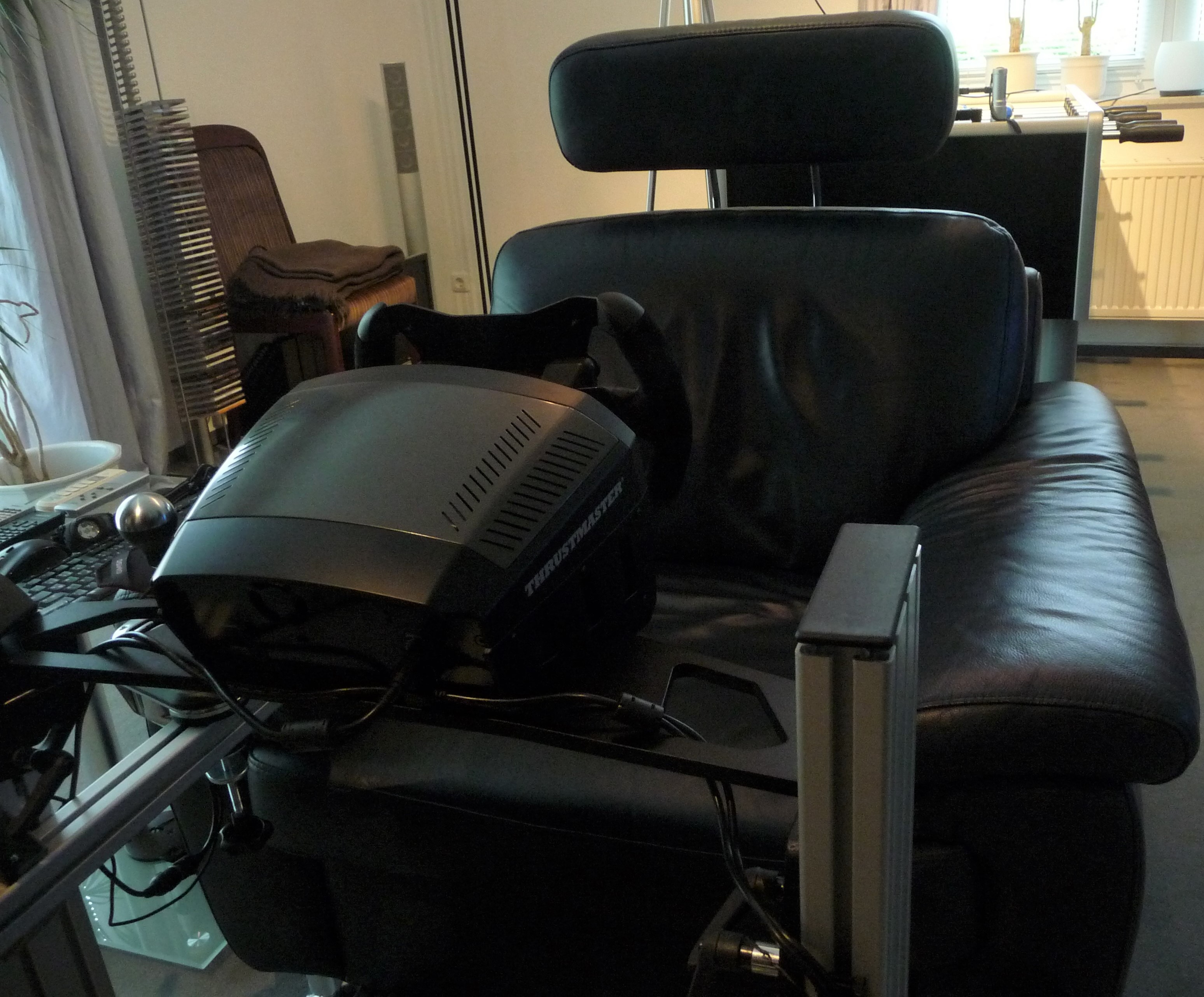

Die seitlichen Wheelbase-Träger sind zur Zeit etwas im Bild.
Die hätten ein paar cm kürzer sein sollen. Allerdings habe ich so die Option, für einen Side-Mount einer Fanatec DD1. Aber geplant ist das nicht. Ich werde ein DD1 später auch auf dem Wheeldeck installieren.
