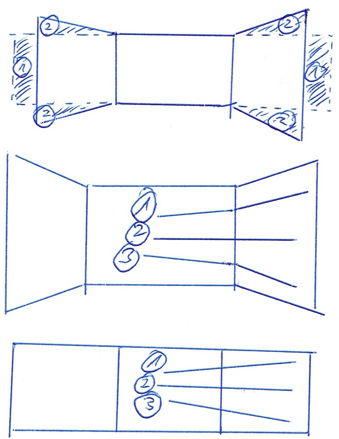

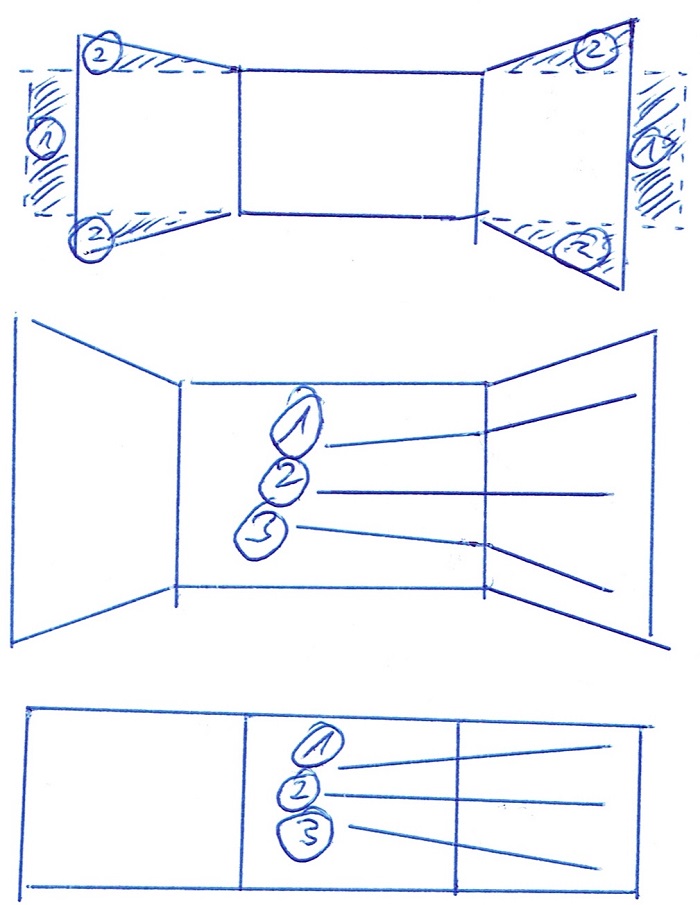

Da ich, scheinbar, der einzige bin, welcher seine drei Bildschirme in einer geraden Linie angeordnet hat, dazu mal eine kleine Erklärung. Ich verstehe auch nicht, warum es alle anderen anders lösen, denn man sieht besser, aber nicht weniger.
Klar, sieht es, im 20° Winkel stylischer aus und ein Fiat Ducato Sitz wirkt auch eher unkonventionell, ist aber bequem und ohne starke Seitenwangen an das Wohnzimmer angepasst. Außerdem kann man im Sommer darauf sitzen ohne fest zu kleben, da es Polster sind (an alle die jenigen, welche viel Geld für Leder ausgegeben haben).
Auf dem oberen Bild sieht man beide Variationen. Der Bereich, welchen ich mit 1 gekennzeichnet habe, ist der Zugewinn. Der Bereich 2 ist das, was verloren geht.
Im 2ten Teil sieht man, wenn der Winkel in Assetto korrekt eingestellt ist. Linie 1 und 3 sind geknickt, die 2 gerade.
Die dritte Variante ist meine, alle drei Linien sind gerade und zwar aus jedem Blickwinkel. Auch Personen, welche neben dran sitzen, haben keinen "Knick in der Optik".
Grüße Manuel

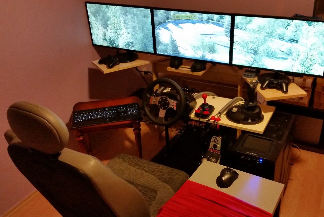

Na dann will ich auch mal :)
Nach diversen Kombinationen mit Lenkrad/Pedale/Wheelstandpro, verschiedenen Befestigungsmethoden schaut es derzeit so aus.
Specs.
Asrock H97 Pro4
E3-1231v3 (Alpenföhn Brocken ECO)
16192MB DDR3-1600 Crucial
GigaByte GTX970 G1 Gaming
SSD Samsung 840 128GB / SSD M4 256GB / HDD WD1TB / HDD WD1,5TB /HDD WD2TB
1xDell 24"U2412M+Triplescreen Dell 24"U2414H
Cooler Master 500W SM500
Windows7 Prof. x64
Wheel - Thrustmaster T500RS
Pedale - Fanatec Clubsport Pedals v2
Shifter - Derzeit keine
Sitz - ein 20 Jahre alter Sportsitz auf irgendeinem Lancia
Die Clubsport Pedals v2 sind invertiert aufgebaut
Hauptsächlich wird damit Assetto Corsa gefahren, einige Runden RaceRoom Racing Experience und demächst auch Project Cars.
Offene Anbauten:
Shifter, wird wahrscheinlich der Fanatec Shifter 1.5 SQ, Tastaturhaltung, Mausablage, ggf Handy als Tacho an das Lenkrad, Tablet für Telemetrie (Spinnerei aber cool :)) Kopfhöhrerhalter, Getränkehalter.
Updates folgen...
