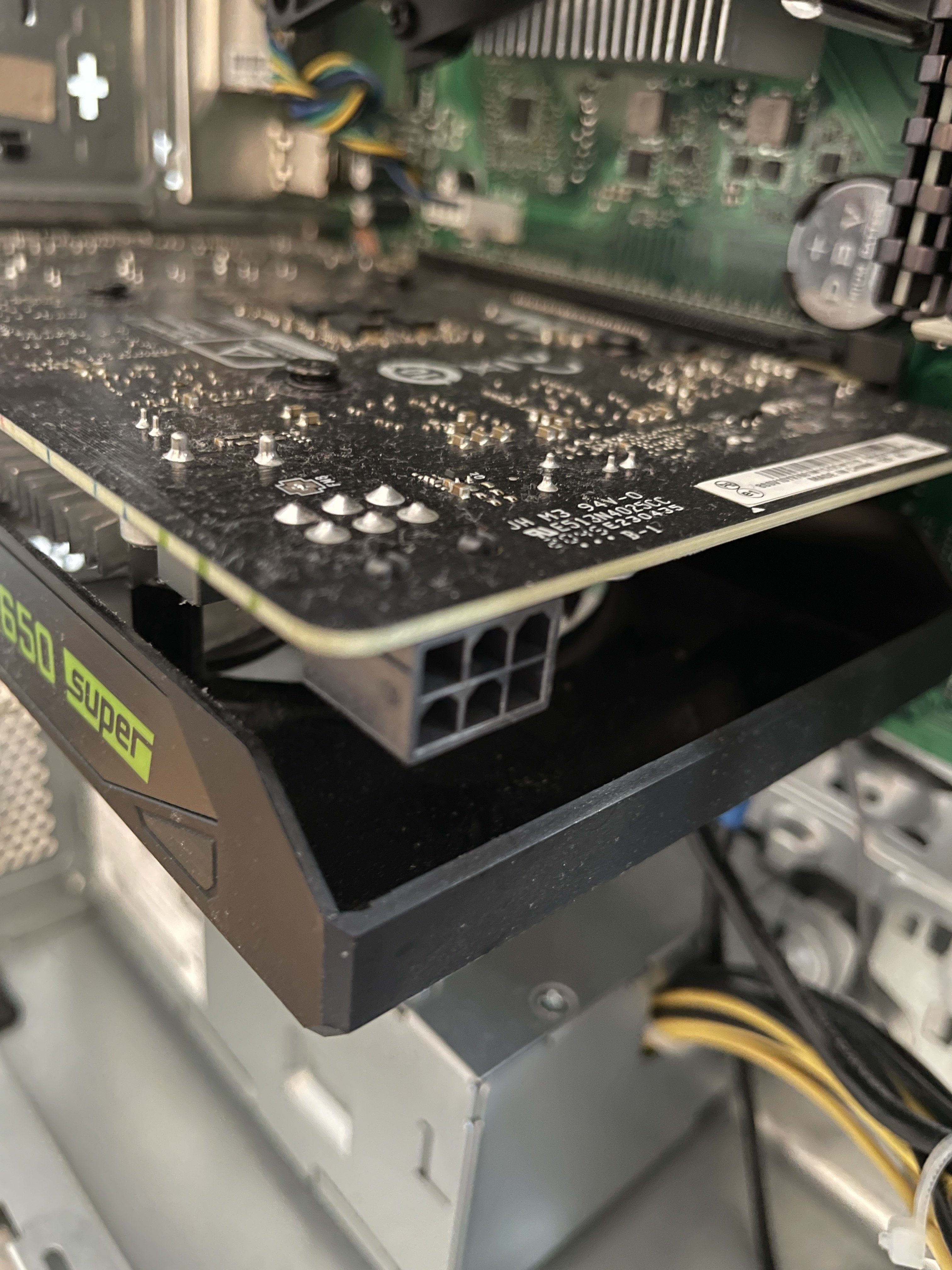

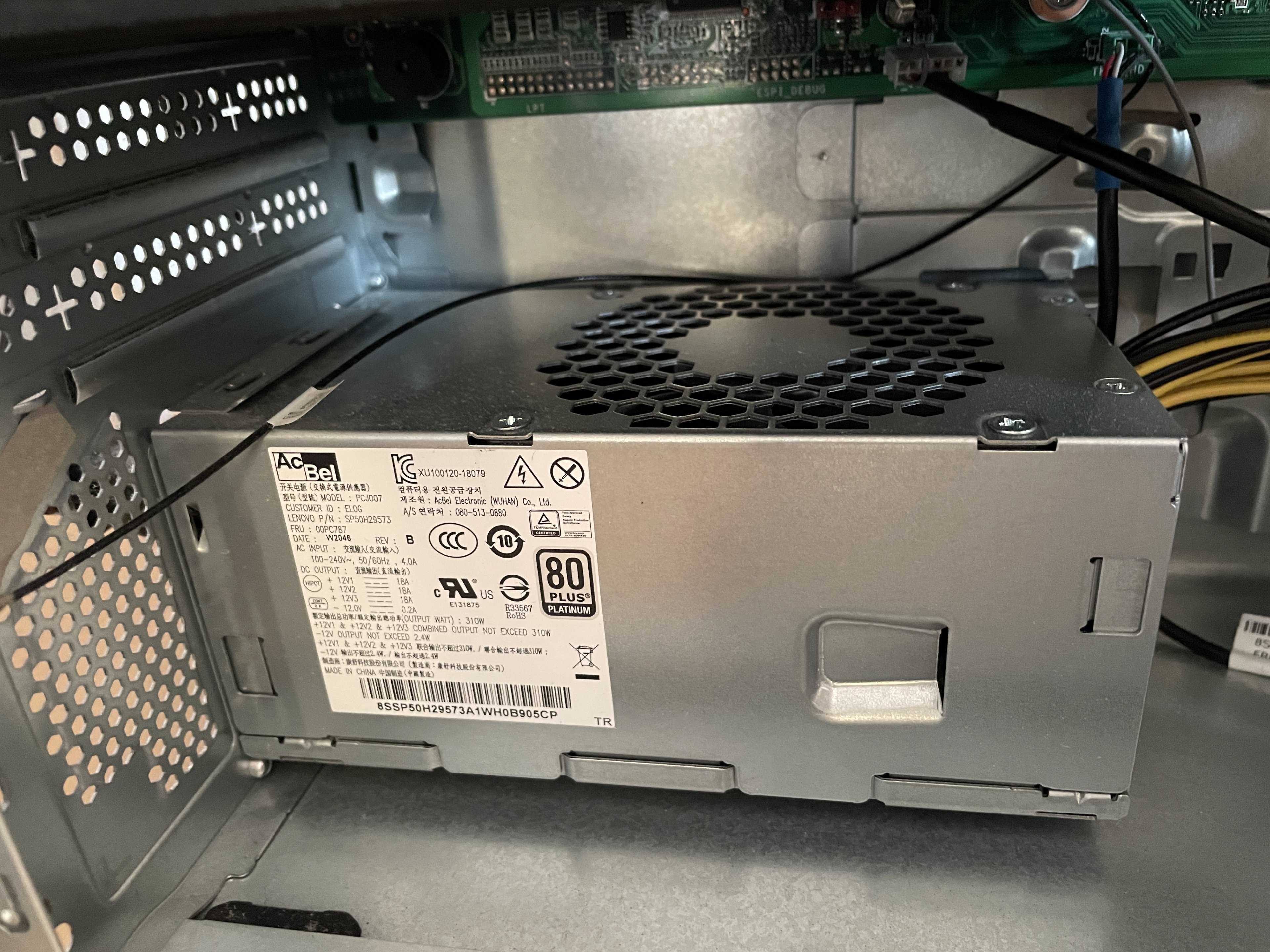

Hallo Freunde,
Habe folgende Frage und zwar wäre es möglich mit einem 310W Netzteil (80 Plus Platinum) eine 6600 XT zu betreiben aktuell ist eine GTX 1650 Super drin?
Das Netzteil lässt sich in diesen Fertig Rechner nicht austauschen.
Wo denkt ihr ist die Grenze zwecks Grafikkarte und der reale verbrauch.
Ich habe einen i5 10400F, eine 500 GB SSD Nvme Festplatte, 16 GB DDR4 3200 Mhz, insgesamt 3x Kühler neben der Grafikkarte verbaut. PC ist von Mitte 2021 habe ihn damals für 550€ gekauft Lenovo IdeaCentre G5.
Danke im voraus.

Nicht zu empfehlen, es sei denn du schränkst das Power Budget der Karte per Software ein. Dann kann man aber auch gleich zur RX6600 anstatt zur XT greifen, die man dann ebenfalls begrenzen sollte. Aber sobald du mit Adaptern für die Stromversorgung der Grafikkarte arbeiten musst, ist das Netzteil ungeeignet.
Ob dein Netzteil passende Anschlüsse bietet, ist aus dem Bild nicht ersichtlich.
Ich würde das auch lassen, gerade mit Lastspitzen nicht zu empfehlen.
Und ja auch eine 6600XT hat welche.
Meine 6900XT hat gestern z.B. in RDRD2 ne Lastspitze mit 454W gehabt normal sind um die 280W...

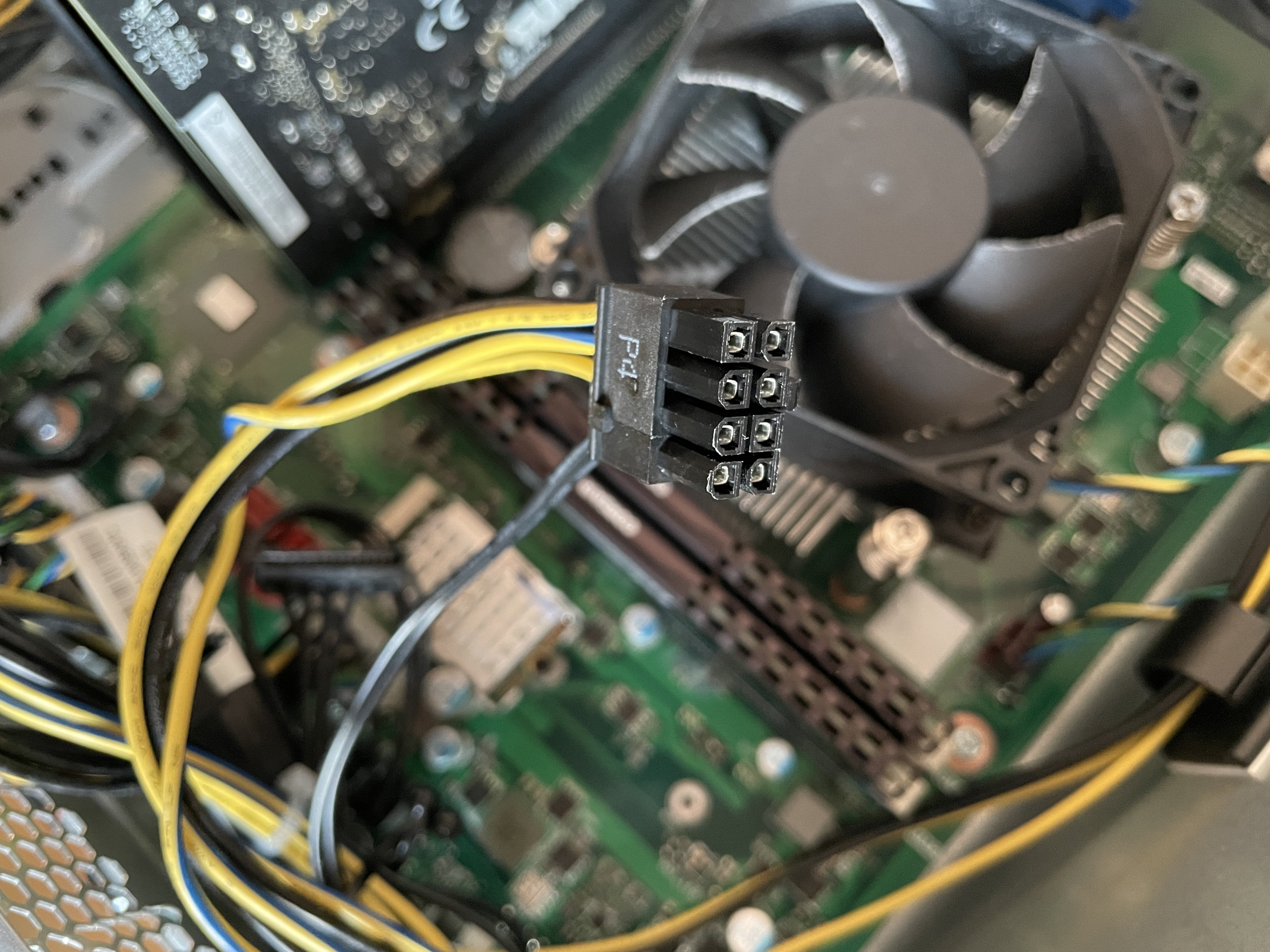

1x 8-Pin PCIe wären möglich die jetzige Karte brauch nur 1x 6-Pin.
Die 1650 Super lt. Hersteller 100W eine 6600 ohne XT wären 130W lt. Hersteller sollten dann doch eigentlich möglich sein und das Netzteil nicht überfordern oder irre ich mich da?

Siehe #5468
Ich bleibe dabei, ohne feste Begrenzung des Powerbudgets attestiere ich keinen stabilen Betrieb. Die OEM-Netzteile sind ohnehin auf Kante genäht, da hat man oft nicht mal 10% Spielraum beim Hardwaretausch.
Reaktionen: Fighter1993
Da das Netzteil einen 8-Pin-Stecker hat, spricht nichts dagegen, es zu versuchen. D.h. der OEM traut dem Gerät den Betrieb einer entsprechenden Grafikkarte ausdrücklich zu. Da sind drei 12V-Schienen mit je 18A. Im schlimmsten Fall greift die OCP und die Kiste geht halt aus. Dann experimentiert man ggf. noch mit dem Power Target und gut. Eine 6600XT geht je nach Modell auf ca. 150W hoch.
Ja denke das sind 8 Pin hier mal Bild. Die 1650 Super hat wohl ein 6 Pin und neben den 6 Pin ist ein 2 Pin den man dran Klipsen kann dann habe ich ein 8er.
