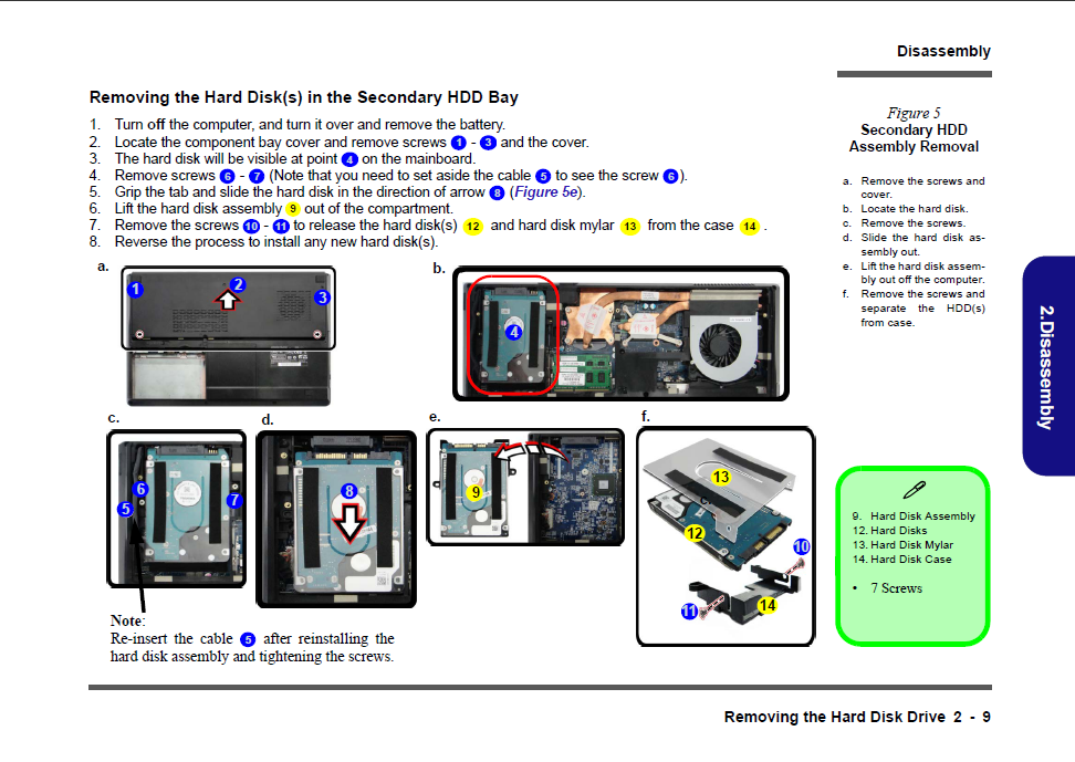

ich wollte heute eine neue SSD in mein XMG A522 einbauen und frage mich ob der Schacht eine Rolle spielt (von der Geschwindigkeit und Temperatur)?
Würde die HDD unterhalb des Touchpads installieren, da dort ja keine anderen Komponenten sind und ich mir denke dass das dann besser mit der Abwärme passt.
Hallo sairence,
im XMG A522 sind zwei SATA-III Anschlüsse verbaut. Die erreichbare Performance ist an beiden Anschlüssen also identisch.
Deiner Schlussfolgerung zum Einbau ist nichts hinzuzufügen, genau so würden wir es auch empfehlen. :)

Neue Frage: Ich habe meine SSD an dem SATA Anschluss in unter der großen Wartungsklappe (wie ich oben schon schrieb). Allerdings rutscht sie mir alle paar 2-3 Monate aus dem Anschluss. Kann ich sie Irgendwie fixieren, oder was würden Sie empfehlen?
Edit: Habe vom Support per Mail eine Antwort bekommen:
