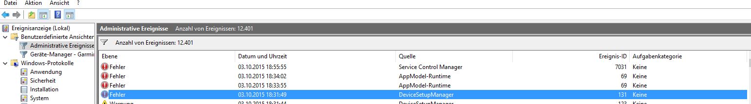

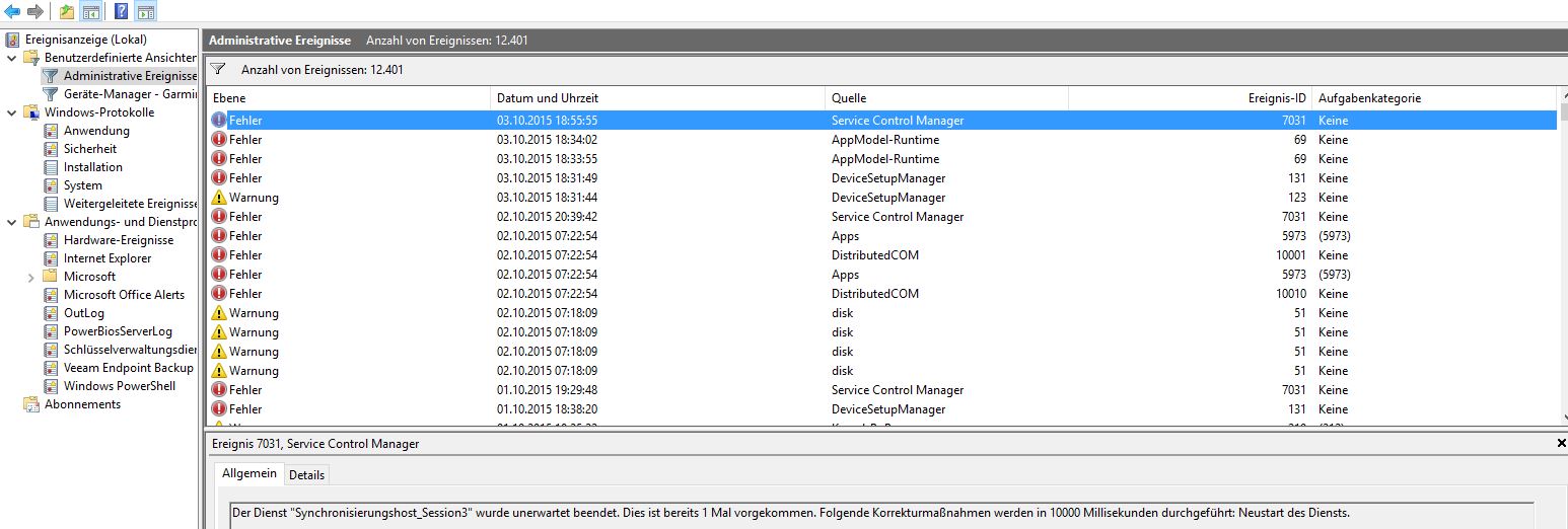

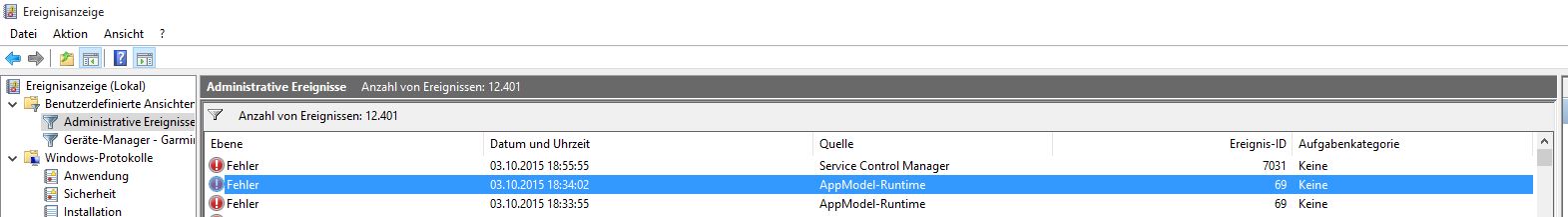

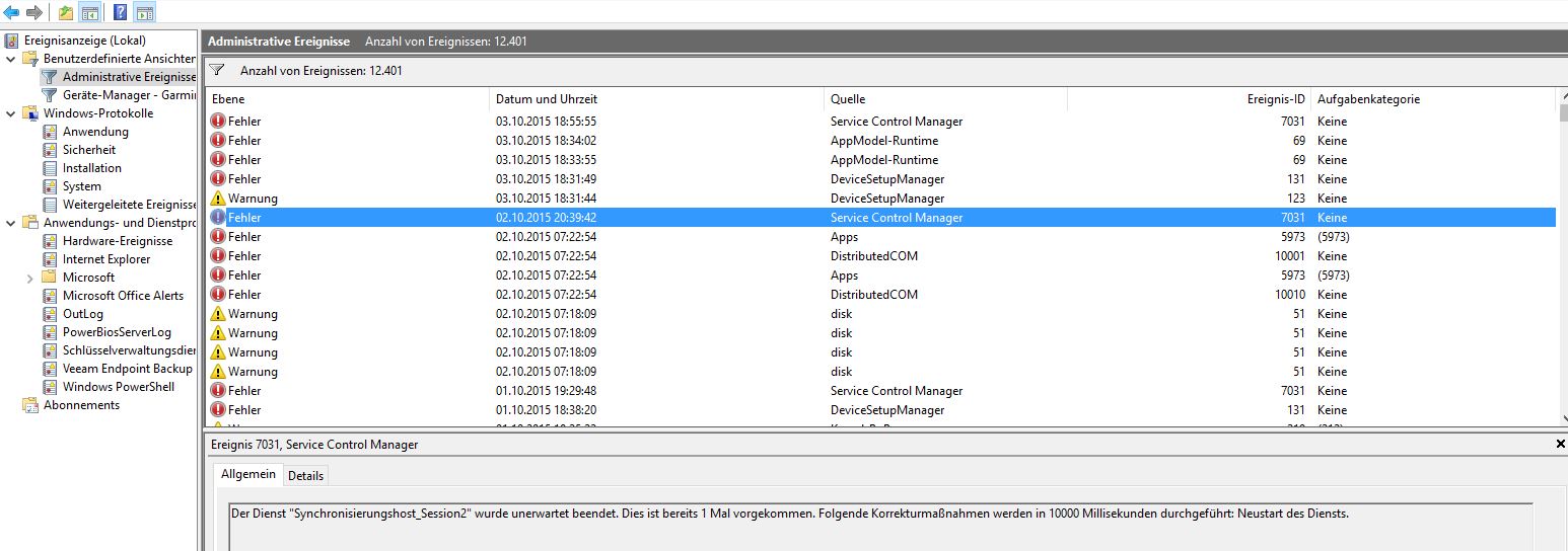

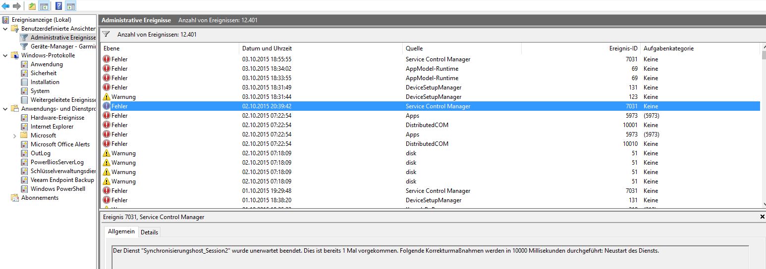

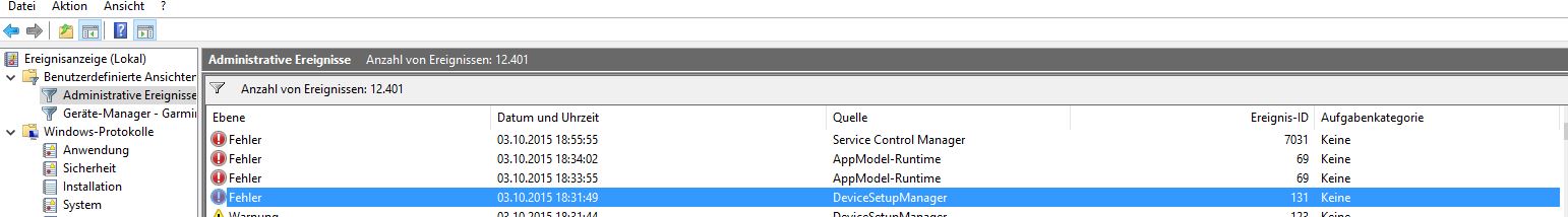

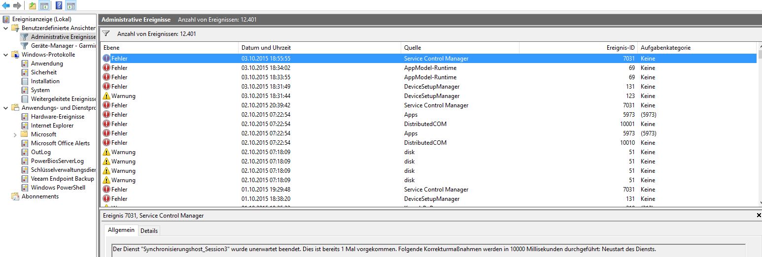

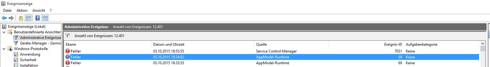

Denk ich doch auch
Ereignislog war eine gute Idee denke ich (hätte ich auch mal von selbst drauf kommen können
) auch wenn ich die Fehler noch nicht direkt deuten kann
Unter anderem folgende Fehler
Hast du denn bei dirWindows10 problemlos laufen? Und noch eine kurze Frage zum Bios, wofür steht die "OV Edition"? Dann würde ich das auch mal testen.
