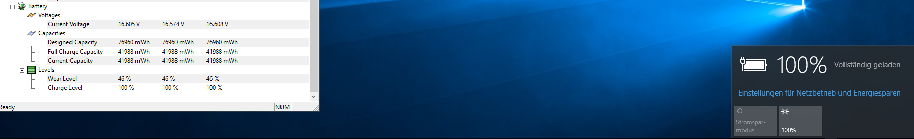

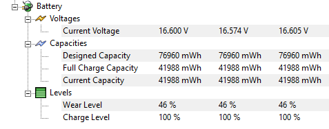

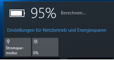

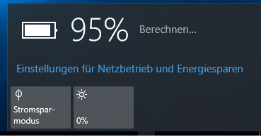

Ich hab neulich auf dem HWMonitor gesehen, dass sich der Akku nur bis 41988 mWh (In Windows 100%) von maximal 76960 mWh auflädt und dass dieser Wert wohl auch der maximale Ladestand ist. Andere Tools zeigen dieses Verhalten ebenfalls auf. Gibt es eine Möglichkeit, die restlichen 35000 mWh freizuschalten um den Akku komplett zu laden (z.B. für längere Laufzeiten für unterwegs) ?
Außerdem schafft es weder Windows 10 noch Windows 7 die Akkulaufzeit zu berechnen.
Ist das bei euch auch so oder habe nur ich das Problem?
