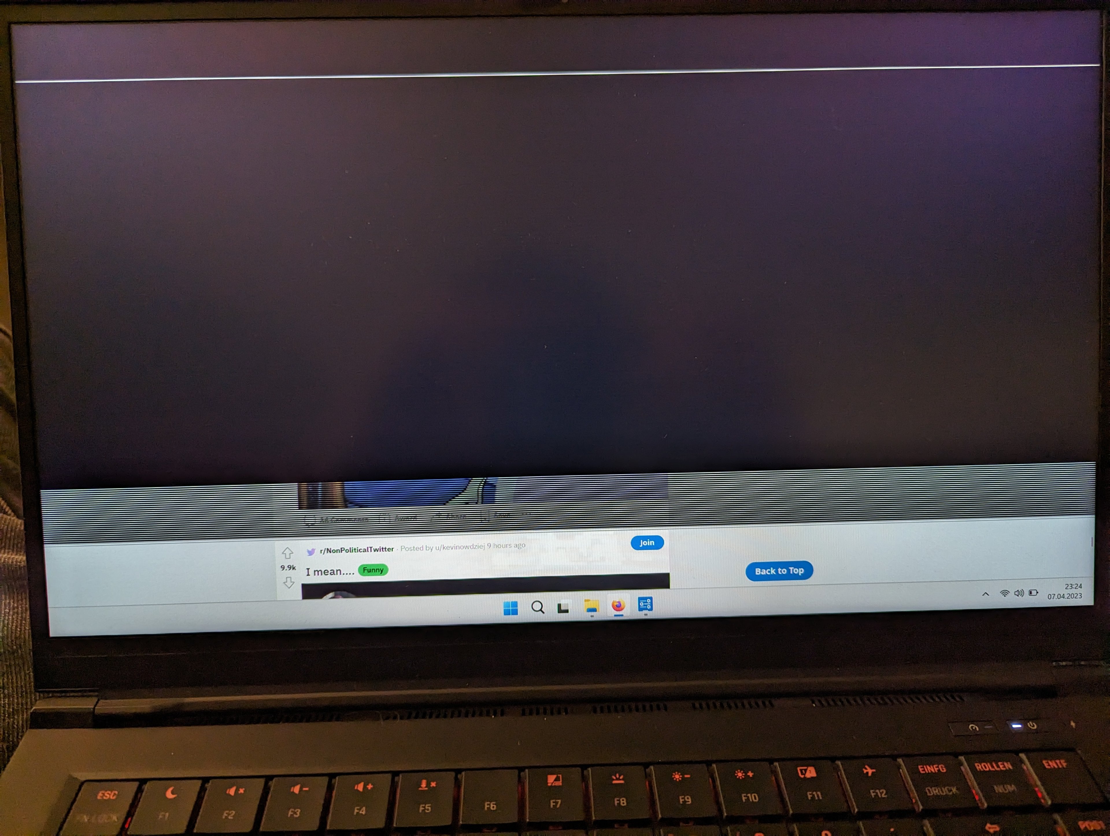

habe mir vor zwei Wochen ein Fusion 15 (M22) gekauft. Fast täglich, wenn ich auf reddit länger scrolle bekomme ich eine Bildschirmstörung (siehe angehängtes Foto). Wenn die Störung auftritt reicht es aus das Laptop per Power Button in den Sleep Modus zu versetzen und wieder zu starten, allerdings tritt danach ein neues Problem auf, Schrift auf Websites fängt an zu "zittern" ca im 0,5 sekunden takt. Ein Reboot behebt das Problem. Freue mich über Tipps wie ich das Problem lösen kann, da ich ansonsten sehr zufrieden mit dem Laptop bin.
Edit: Scheinbar bin ich nicht der Einzigen mit besagtem Problem:
https://www.reddit.com/r/XMG_gg/comments/12gfc3s/xmg_fusion_m22_screen_freezeartiacts/
Hallo @gozzo,
Tritt diese Bildschirmstörung nur beim browsen im Netz auf, oder sind auch andere Anwendungen davon betroffen? Die gleiche Frage haben wir auch für das "Zittern" der Schrift.
Wir empfehlen hier erstmal die Grafiktreiber des Gerätes zu aktualisieren, sofern noch nicht erledigt.
Bitte kontaktiere uns auch per Mail unter support@xmg.gg und teile uns deine Seriennummer mit, da es sich hier um einen Hardware-Defekt handeln könnte.
VG,
Kevin
Hallo Kevin,
danke für die schnelle Antwort. Eine Neuinstallation der Grafiktreiber hat keine Abhilfe geschaffen. Beide genannten Störungen treten nur beim Browsen im Internet auf (nutze Firefox).
Email an den Support geht raus.
VG
gozzo
