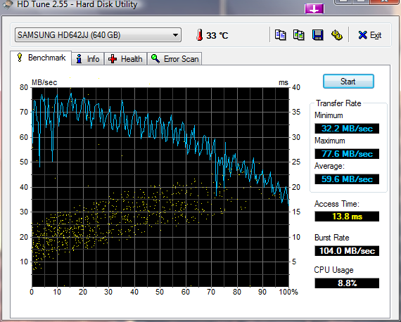

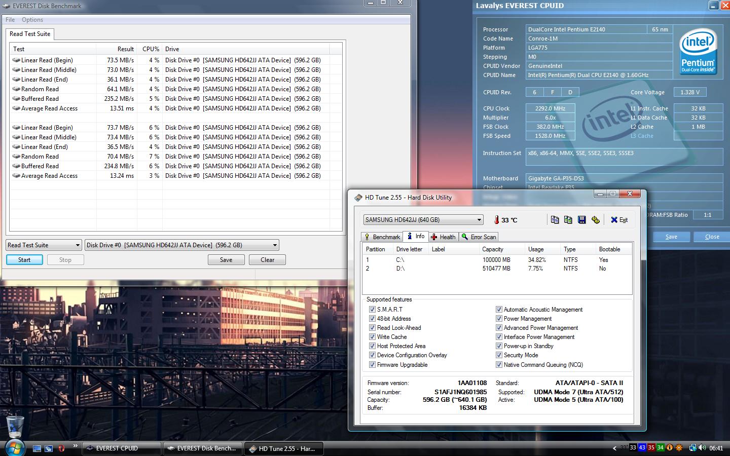

hallo leute, ich hab mit der samsung HD642JJ eine wirklich absolut nich zutreffende performance. ich lese z.b in vielen tests dass diese platte durchschnittliche schreibwerte um die 90mb/s schafft. bei mir sind es aber nur 60mb/s average und 82,5 mb/s maximal.
Hat jemand vielleicht eine Idee woran das liegen könnte? ....habe ein P35-DS3 mobo und habe die platte am intel ICH9 hängen und AHCI mode is auch an.
und was mich noch zum verzweifeln bringt ist die tatsache, dass genau die gleiche platte bei einem kollegen höhere werte erreicht, beim lesen/schreiben und im Win Leistungsindex hab ich mit der platte 5.7 un mein kumpel hat 5.9 da stehn...
... HD Tune z.b zeigt mir auch an, dass meine platte im UDMA-5 mode läuft, den UDMA-7 mode aber unterstützt.

Poste doch mal den Screen des HD Tune Benchmarks.

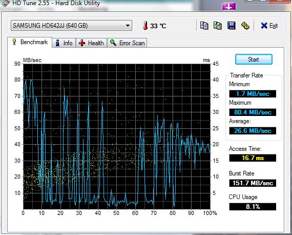

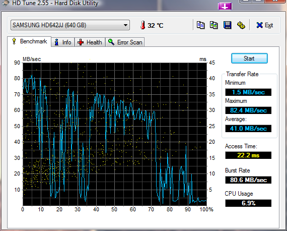

so hab jetzt ein paar screens gemacht und hab noch paar konfigurationen getestet. mir kommt es so vor, als würde es ohne AHCI besser laufen. OS ist winVista Ultimate 32bit

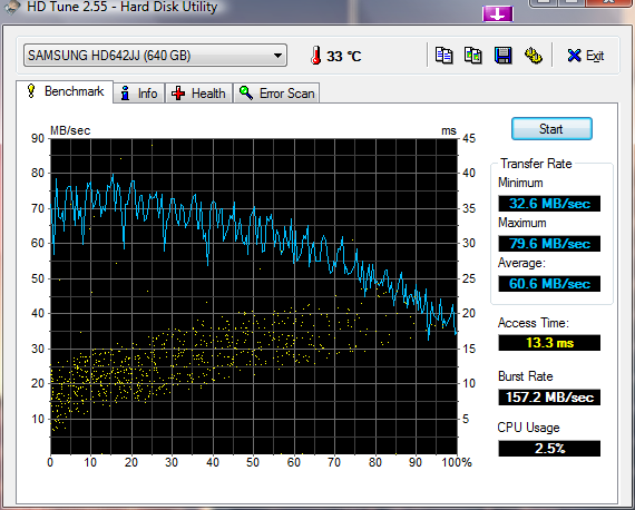

hab mal das ESTOOL gestartet und gesehn, dass alles schon auf sata 300 mode steht. scheint also ein fehler von HD tune zu sein, dass nur der UDMA 5 mode als aktiviert angezeit wird. habe direkt noch mal HD tune drüberlaufen lassen und die werte werden immer schlecher :mad: ich werde jetz nochmal alles auf AHCI stellen im bios und dann nochmal testen
Edit:
falls das hier überhaupt nochmal jemand lesen sollte und vll jetz gerade oder demnächst die gleichen probleme wie ich bekommen sollte, der schickt am besten die platte gleich zurück. denn die baugleiche samsumg platte vom kollege hat 90mb/s geschaufelt und das sind eindeutig 30Mb/s meht wie bei meiner. ich hätte echt bei seagate bleiben sollen. die ist 6 jahre ohne fehler gelaufen, so viel dazu !!!

Die Sache mit der HD642JJ ist schon witzig. Ich hab hier drei Platten vor mir und kann bei zweien die Performanceprobleme bestätigen. Bei HDtune kommen im Durchschnitt ebenfalls besagte 60MB/s rum. Bei der Dritten ist eine andere Firmware drauf xxx13 nicht nicht 08 und sie schafft 90Mb/s.
Hat im übrigen nichts mit den Kabeln zu tun, nichts mit dem Board, nichts mit der Einstellung des Sata-Modes, nichts mit ES-Tools. Die Platten sind einfach langsamer.
Also sei es Käufern der Platte dringend empfohlen, sofort mal hdtune drüberlaufen zu lassen.
Gegebenenfalls retournieren.
