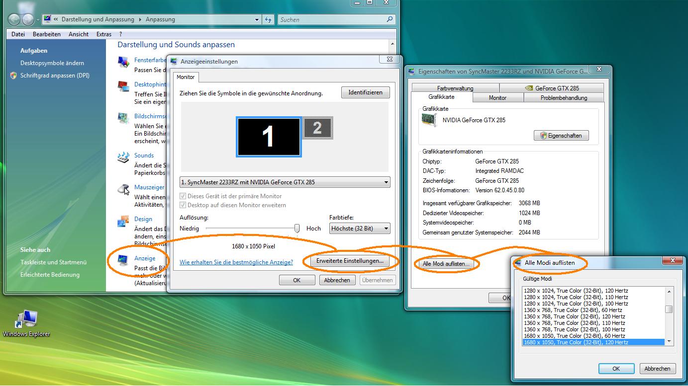

Ja, aber eventuell bezieht sich diese Liste nur auf 3D Vision? Ich habe eine 8800 GTS G80 640 MB, damit sollte es doch auch 120 Hz mit dem 2233RZ geben, oder?
Ja, wahrscheinlich. Keine Ahnung woran es liegt. Bei mir funzt es, also...
Ja so wie ich es verstanden habe,bezieht sich das auch ausschließlich auf die 3D Funktion,kann doch nich normal sein,dass ich da 0 sachen zur auswahl habe.
keine Ahnung aber 70/80 hz oder so sollte doch zumindest auszuwählen sein oder nich?
Es sind "nur" 60/100/110/120 Hz anwählbar. Sorry, aber ich hab echt keine Ahnung wieso das bei dir ned geht.

Ja, die Auflösung im 2D Modus (also Desktop) sollte schon mit 120Hz gehen. Das es an mangelnder Leistung der Grafikkarte liegt, das es bei dir nicht geht, glaube ich nicht. Schließlich konnte ich z.B. schon vor Jahren mit wesentlich 'kleineren' Grafikkarten auf meinem crt-Monitor 100Hz einstellen.
Kannst Du mal nachprüfen welchen Treiber Du für den Monitor installiert hast? Genauer, der Dateiname:
System -> Gerätemanager -> Monitor -> Treiber -> Treiberdetails
oder unter
"Eigenschaften von Anzeige" -> "Einstellungen" -> "Erweitert"
"Monitor" -> "Eigenschaften" -> "Treiber" -> "Treiberdetails"
Wie heisst die Datei bei dir? Bei mir ist es die SM2233RZ.icm
Also wenn ich auf Treiberdetails gehe,steht da nur son pfad
system31\DRIVERS\monitor.sys
Hab den Treiber grad nochmal von deren Hp geladen (SM2233RZ) ausgeführt und nun steht da "Monitor Driver is successfully installed"
mehr kann ich doch nicht tun oder?
Wenn ich nu auf Treiberdetails gehe,steht da immernoch das selbe,nicht wie bei dir jedenfals.
Also ich würde den Treiber versuchen manuell über den Geräte Manager zu installieren. Nicht über eine Setup Exe von Samsung.

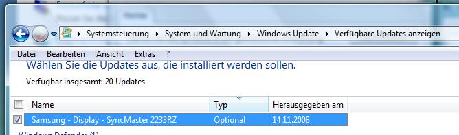

Habe in meinem Vista den gleichen Treiber wie Du gehabt, also monitor.sys von Microsoft (="Treiberhersteller"). Konnte dennoch verschiedene Auflösungen mit 100 oder 120Hz einstellen.
Vorhin habe ich online "Treiber aktualisieren" durchgeführt und habe jetzt den Samsung Treiber vom 21.10.2008 drin. Funktioniert auch.

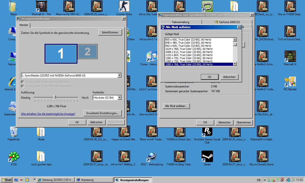

Hatte wirklich recht alte Grafikkartentreiber,habe grade neue installiert und es geht trotzdem nicht xd...
kotzt langsam richtig an,versteh nich wieso ich da nix verstelln kann oh man...
Evebtuell ein Bug, telefonier doch mal mit Samsung. Vielleicht ist ja bereits etwas bekannt oder sogar schon in Arbeit.
alter schalter.... :D
welche Auflösung bei wieviel Hertz hast Du denn gerade?
1280 x 768 60hz(nix andres wählbar)
schon alle auflösungen ausprobiert
und ich kann mich aufgrund von bestimmten umständen,leider nicht an den samsung support wenden-.-
lol, was sind denn diese best. Umstände? :D
der Monitor interessiert mich auch, hoffentlich kommt da mal ein Test von Prad
Auf die Umstände,kann ich nich weiter eingehen,aber fakt ist,dass ich mich an keinen "offiziellen" support o.ä. wenden kann.
Auf dem Screen oben sieht doch alles "normal" aus oder? mal davon abgesehen das überall nur 60hz steht :p
